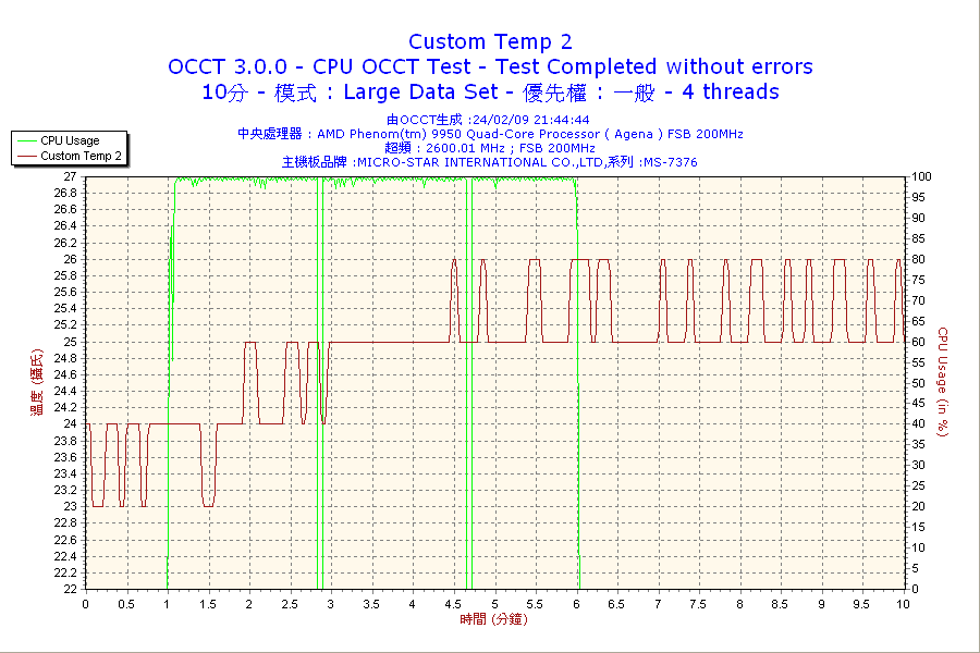

之前AMD平臺實戰後.
在測試過程中一直有去注意到致冷片的表現狀況.從一開始測未加壓
到加壓後測試...致冷片的溫度跟之前的印象(K7時代玩過的感覺)一直覺得
不太對勁....這兩天總算有了點空.可以仔細去研究製冷片狀態.
一直到某個老客戶講了一句話....那還不簡單.掛勾電錶一量不就知道
致冷片的耗電跟輸出功率狀況了.
一句話驚醒夢中人.......就給他掛下去!
果然.....在全速測試過程中.製冷片的功耗一直在那邊起來...下去..
起來....下去! ;smash;
也就是說.在溫度壓制的過程中! V10一直是處於管控的狀態.非全速運作!
接下來當然先在同一平臺上.把酷大師精心打造的溫控功能給破解!
讓致冷片全力輸出下.再做一次測試!
不過既然原有之平臺已經不在..室溫環境已經有了變化.無法再純粹的跟之前的測試數據相比!
所以盡量還原的情況下.力求測試數據上的公平.不過小弟既非專業人士.也無專業之儀器.
所以僅將測試術據盡量讓他接近!
先來在同一主機板下.不同地方(之前在家裡.這次在公司)
重跑一次測試的溫度表現!(這次測試全部都是以 加壓後的溫度為主)

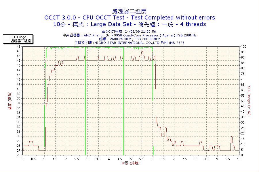

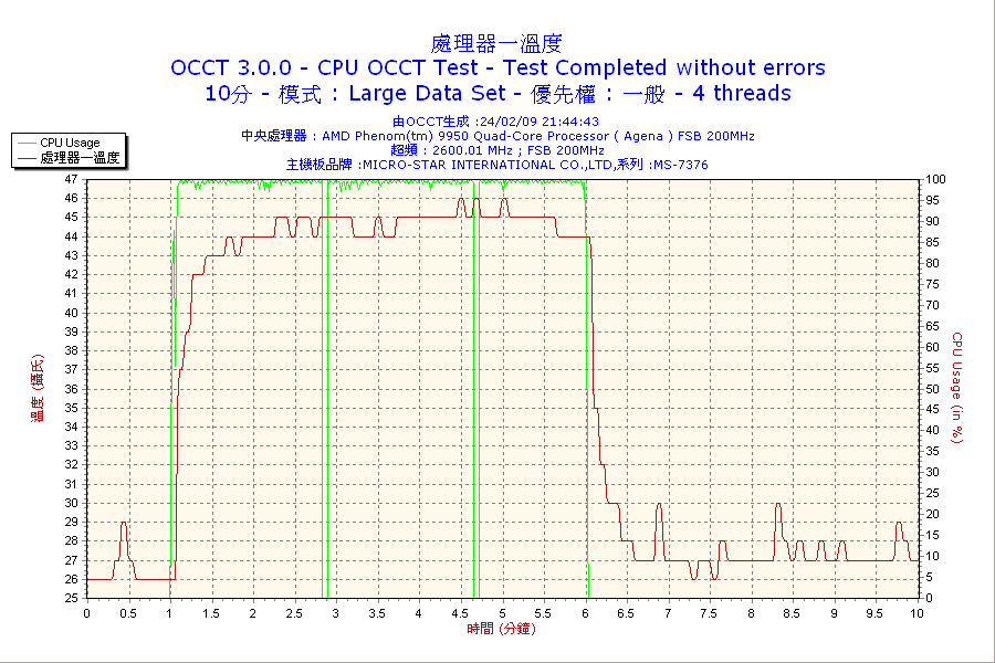

核心1的溫度
核心2的溫度...(三跟四這兩張 跟一還有二一模一樣 就懶得貼了)

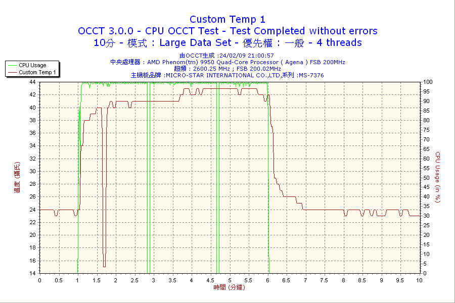

CPU鐵蓋溫度

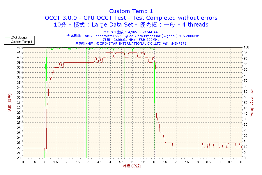

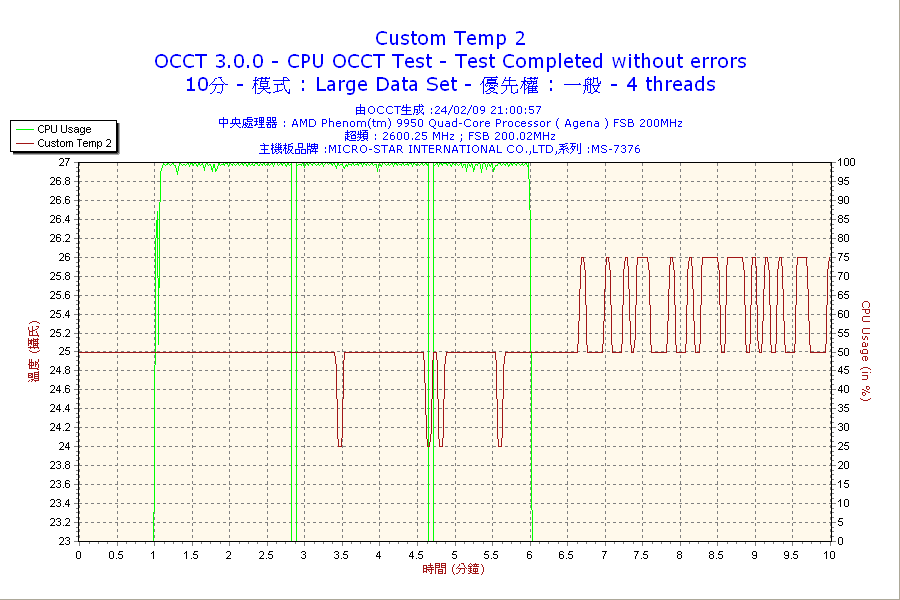

主機板溫度

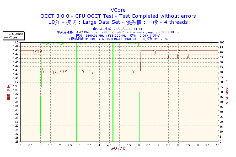

CPU電壓起伏(對照溫度表用 )
相關溫差等 約接近之前的測試資料!

測試平臺:
AMD X4 9950 140瓦版!
MSI 790FX 白金版
JET-RAM DDR2-800
SEAGATE 160G/SATA2
MSI R4850 魔獸版
影隼500瓦
CPU電壓加到1.48V
核心1的溫度
CPU鐵蓋溫度
主機板溫度
CPU電壓起伏(對照溫度表用 )
測這部份主要是針對酷大師新概念的設計做較細部檢驗.
小弟主要是想知道.這樣一個設計上用功耗去轉換成溫差是否划算!
雖然感覺上.在體積在金額等強調C/P值的論點上.V10屬於高端使用者!
不過就個人對酷大師的觀感依然不變.
在產品的考量跟平衡度上.依然完善.也依然讓我讚賞!
溫度控制跟功率輸出設計 基本上算相當漂亮.
只是在前一篇總對戰部份.剛好卡在其它散熱器都順利的把CPU溫度壓制在
酷大師V10的切換點上面..這點.......實在是測試前始料未及! :PPP:
