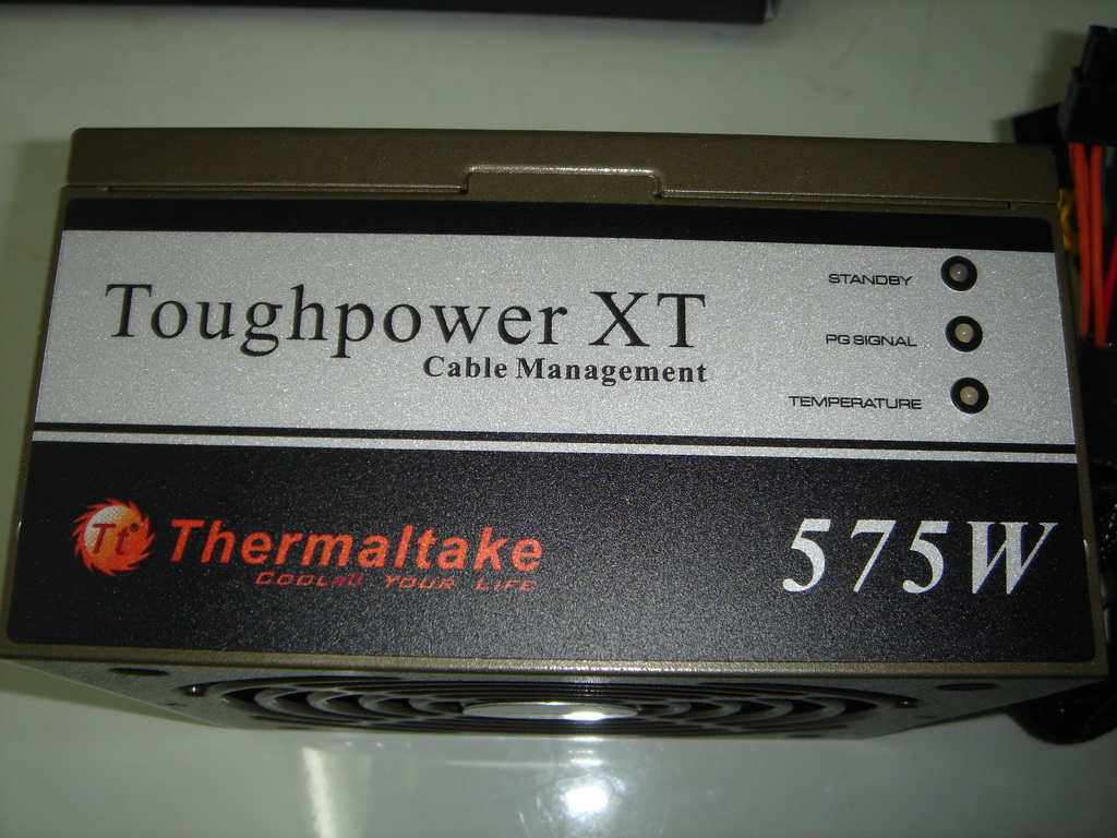

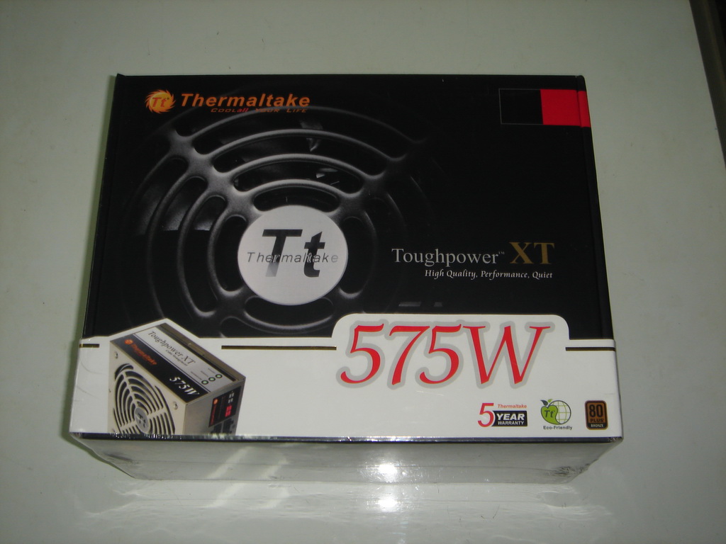

原廠彩盒!

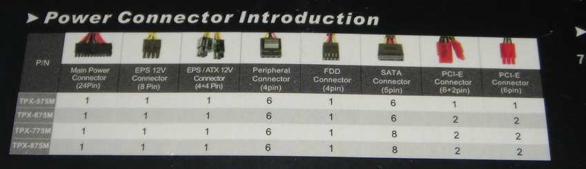

同系列不同瓦數的各種接頭的數量

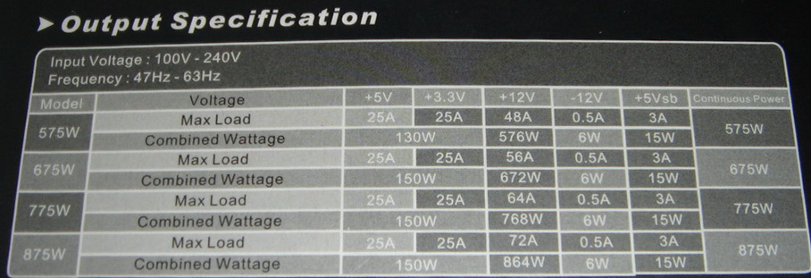

同系列不同瓦數的輸出值

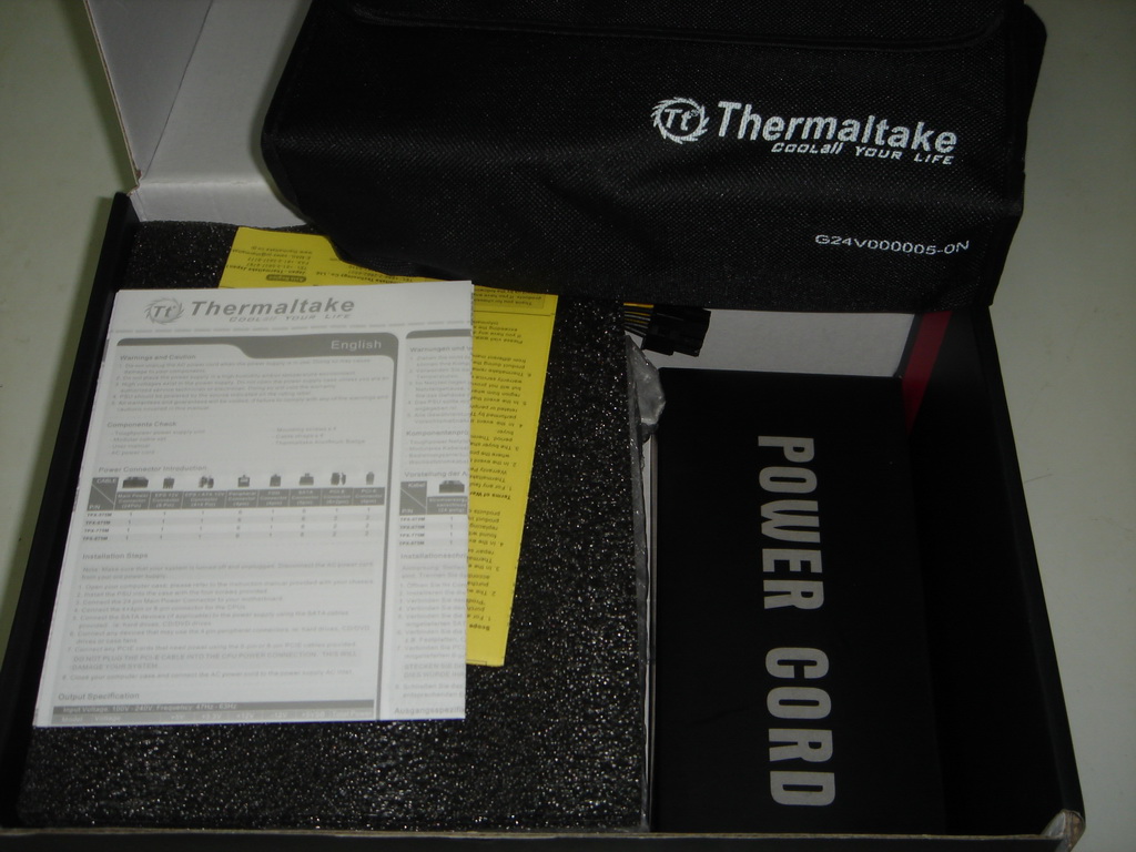

配件及包裝

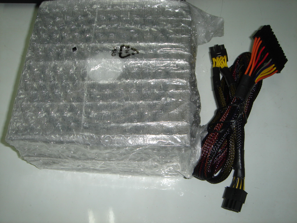

POEWR本體包裝
三組運作狀態燈號顯示
POWER本體標籤

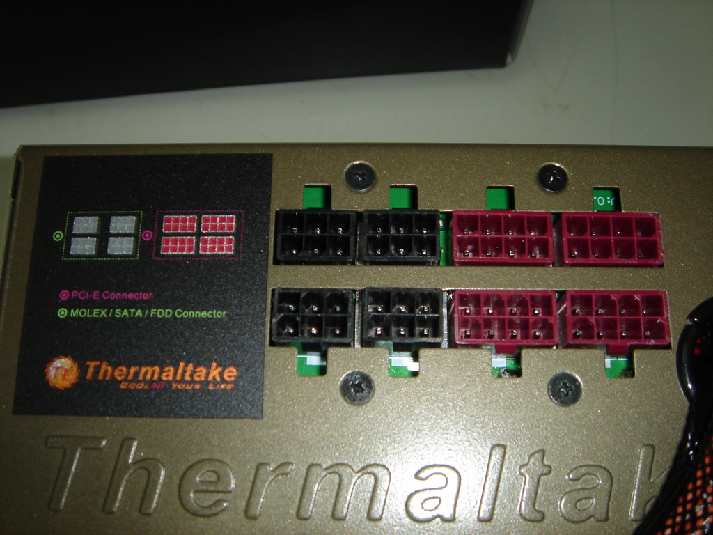

模組化接頭
黑色是給裝置端(硬碟光碟等)紅色是給顯卡端

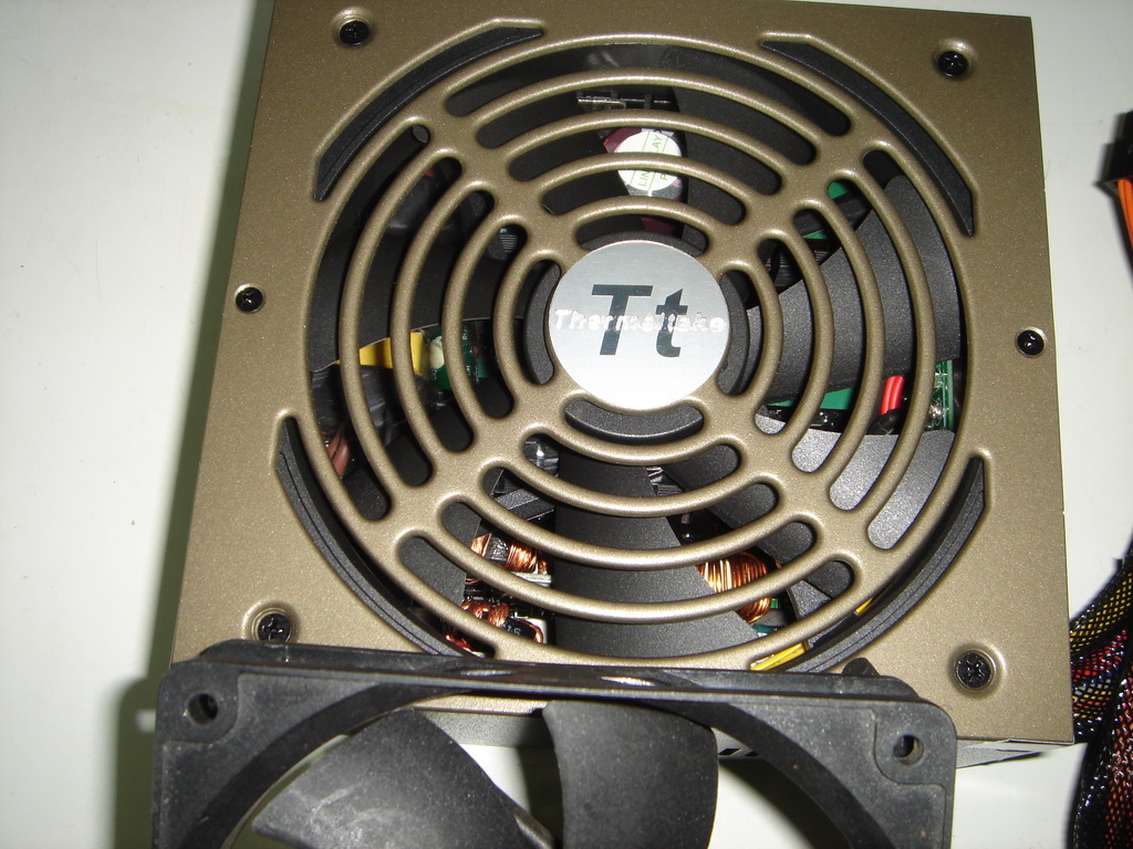

風扇大小比一比...(對照組是12公分風扇)
因為風扇較一般尺寸略大...所以外殼設計上略有不同
只是..........要跳過保固拆開看還真難搞 ~"~

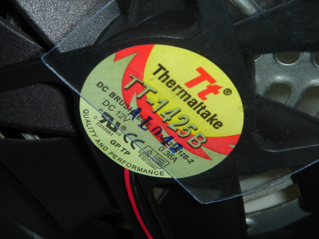

風扇規格!
疑!?不是才剛講完很難搞..怎拍得到這張照片!?

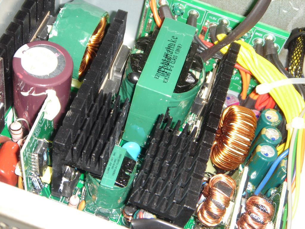

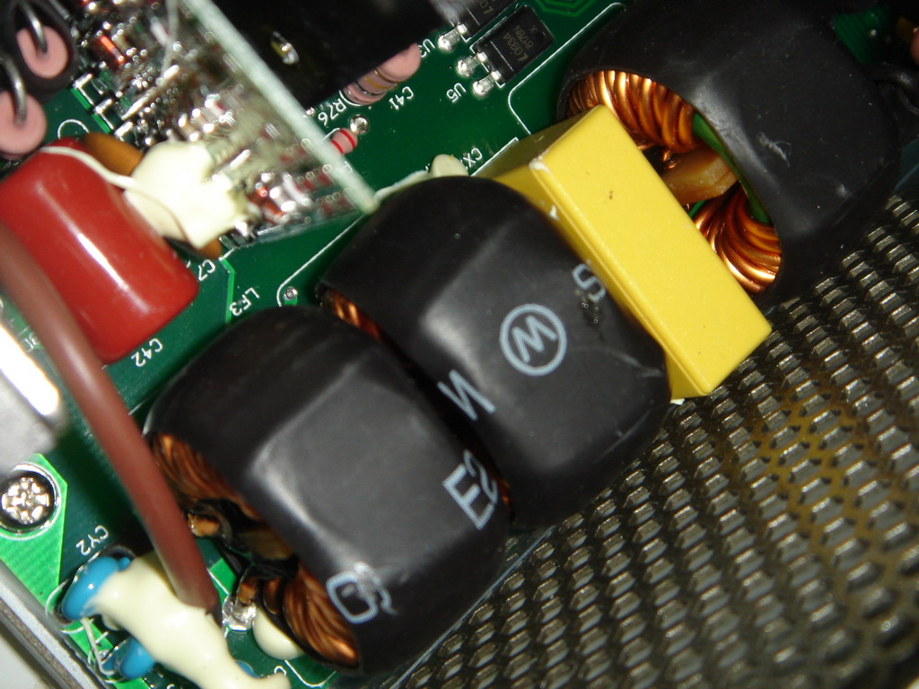

POWER內部結構照

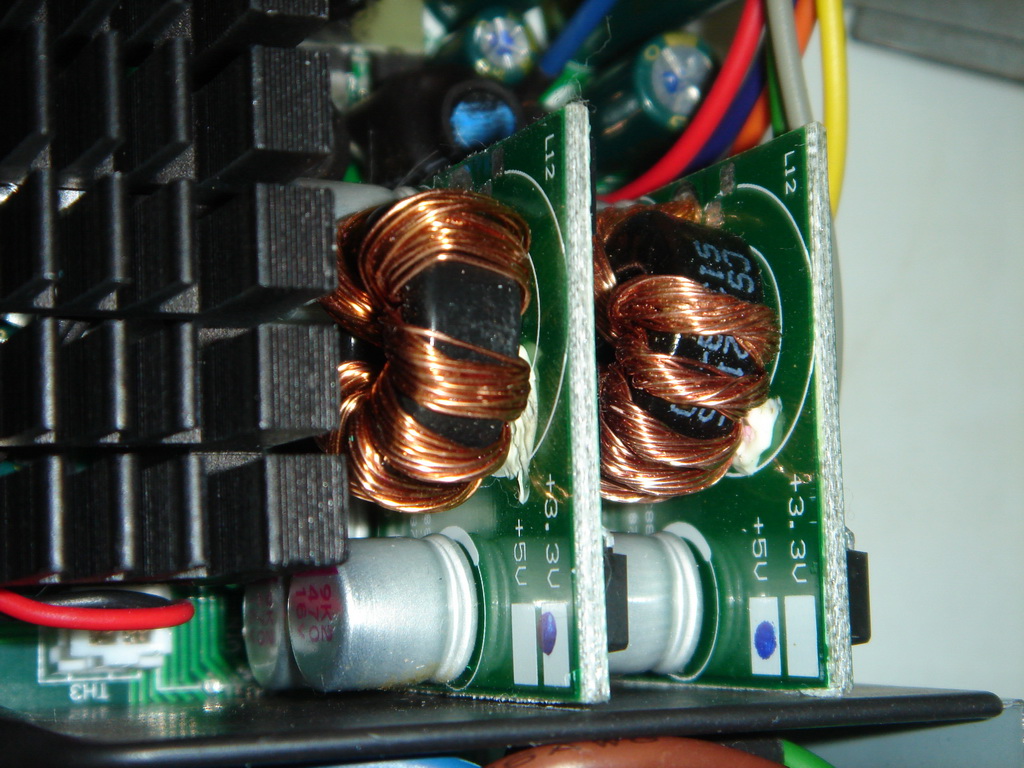

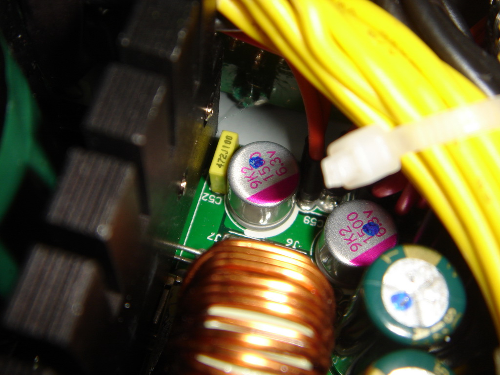

輸出端 3.3V及5V採DC TO DC設計 搭配固態電容
主電容採日本NIPPON CHEMI-CON KMR長效電解電容

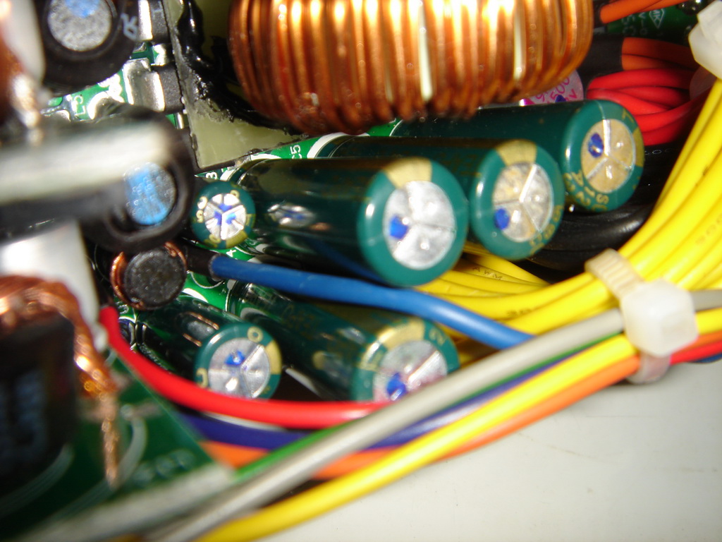

輸出側採用智寶電容
裡面還藏了兩顆固態電容

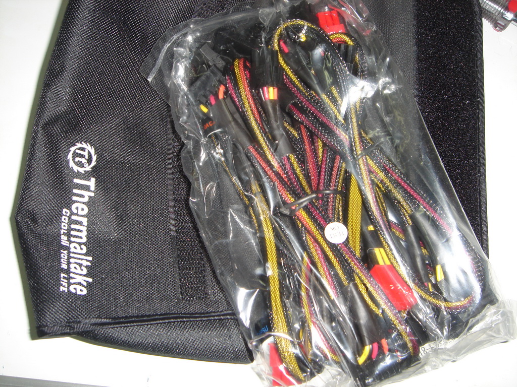

一大把的模組線材可以任意搭配

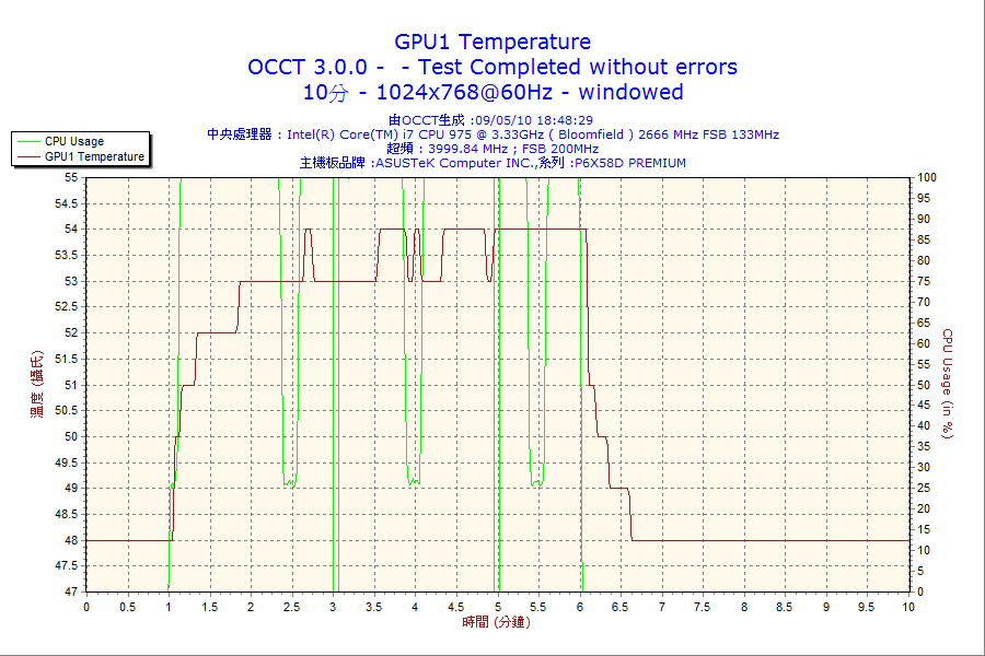

測試平臺:
INTEL I7-975 OC 4G
P6X58D-P
GSKILL DDR3-2000 CL6
WD 160G/SATA
MSI R4870X2
TRIO雙風扇
TT XT系列575瓦

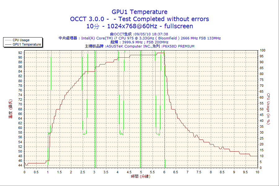

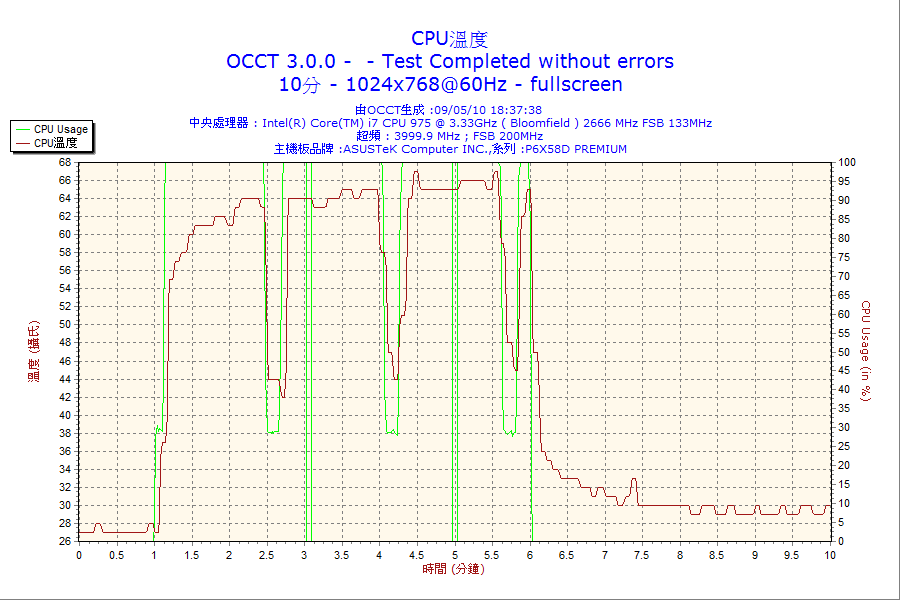

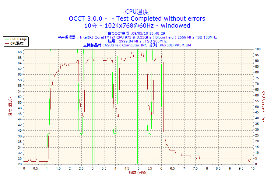

CPU溫度..用以比對CPU是否全速運作
顯卡溫度..用以比對顯卡是否全速

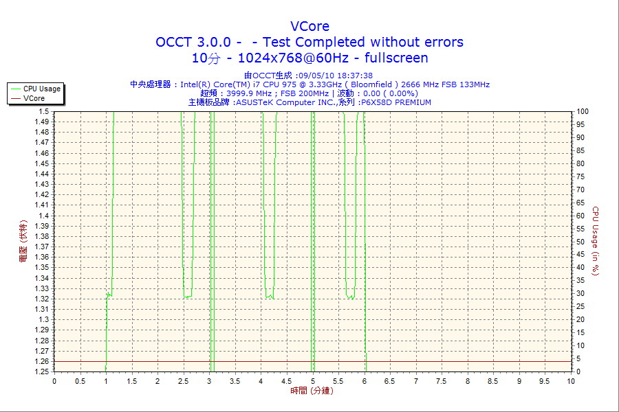

CPU電壓
3.3V輸出狀態 上下抖幅僅0.03V 佔整體抖動幅度約千分之9
5V輸出狀態 上下抖幅僅0.03V 佔整體抖幅約千分之5

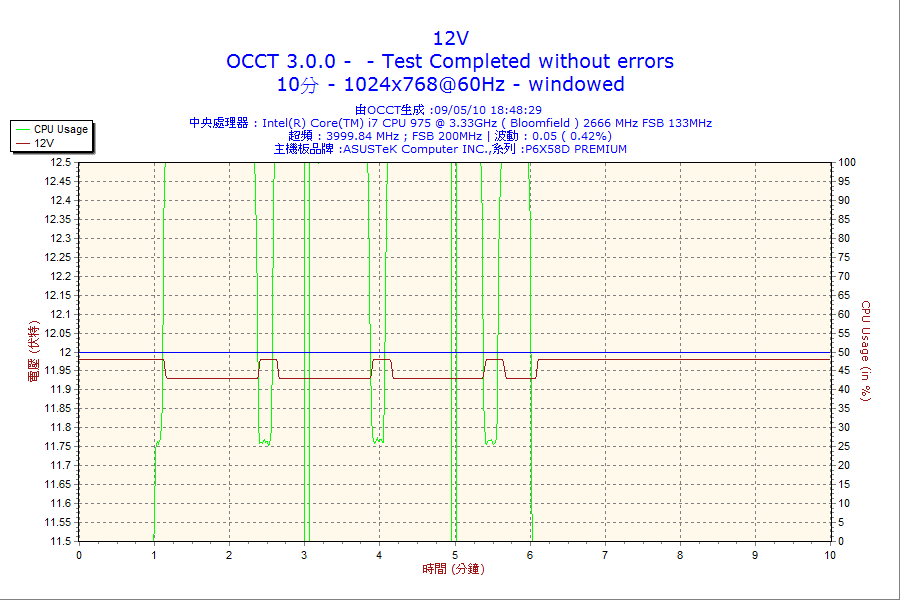

12V輸出狀態 上下抖幅僅0.05 佔整體約千分之4
看來表現不錯唷 ^^

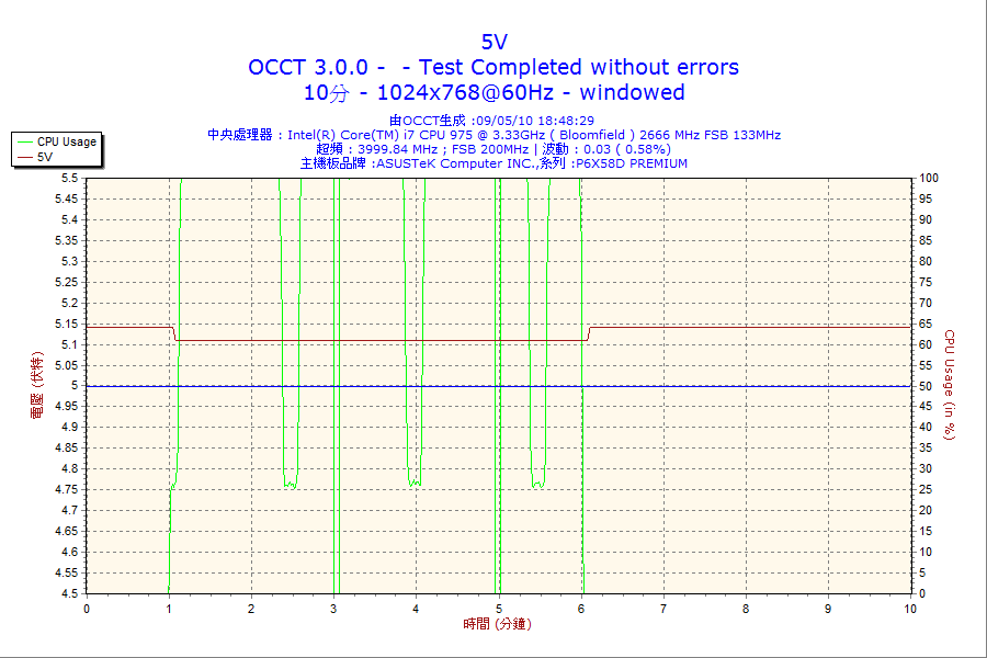

看圖重點整理
1.這顆POEWR在這平臺之下
無風扇轉速異常,無異常味道,無溫度異常
2.平臺不同.所以測試成績一定會有所差異..但是個人幾乎會以同一平臺及相同零件來做為測試基準
當然.....這也只能盡量做到而以...畢竟硬體變化很快,但是因為每家POWER對於標示瓦數的
標準不同在但是在同平臺的情況下也可以輕鬆讓大家做一對比!
3.電壓抖幅只是參考值.最大及最低只是形容差異.看圖時還得注意長條圖會不會像鋸子一樣
4.燒機測試為市售較常見的重裝備產品.請勿直接以管窺天.就認為此POWER就此能耐!
5.OCCT只是一套讓測試者以最方便的方式來顯示給大家看差異.盡信書不如無書.但是在同平臺下
不同POWER輸出的差異相信有心的話.可以輕鬆看出分別!

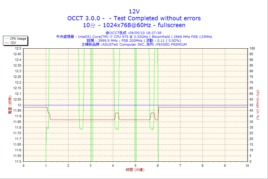

測試平臺同上

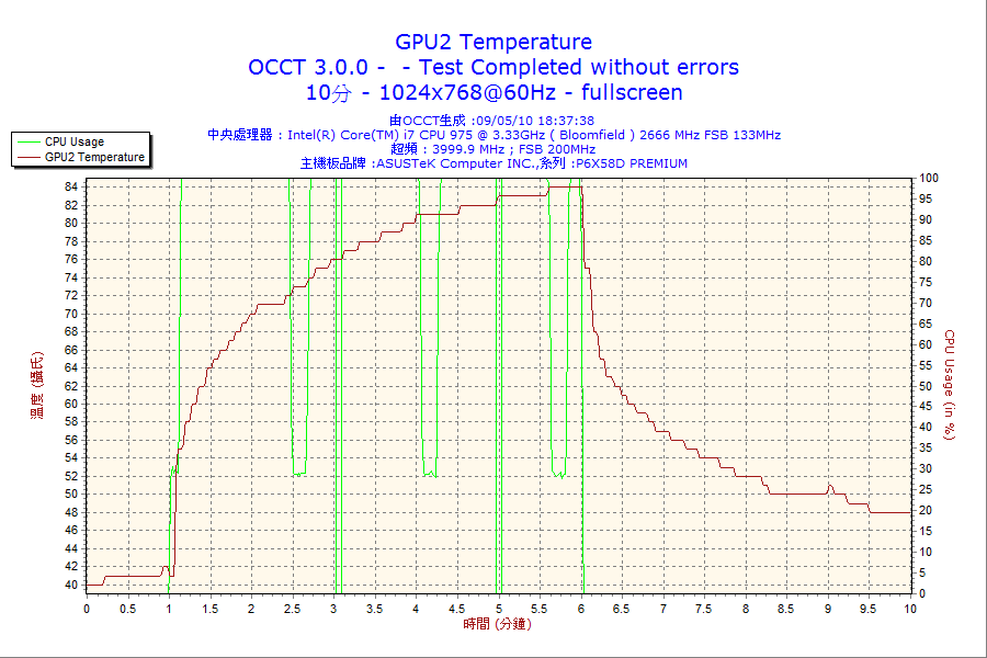

不過要特別講一下這顆可是少數幾顆讓我用FULL SCREEN測4870x2
在12V抖幅不超過百分之一的視窗畫面燒機
跟FULL SCREEN是有段相當差距的..差多少..自己爬文嚕
我在某顆也能上4870X2跑FULL SCREEN的測試裡面有比對過唷 ^^
CPU溫度 比對全速運作時
顯卡核心一的溫度..比對全速運作時
顯卡核心二 同上

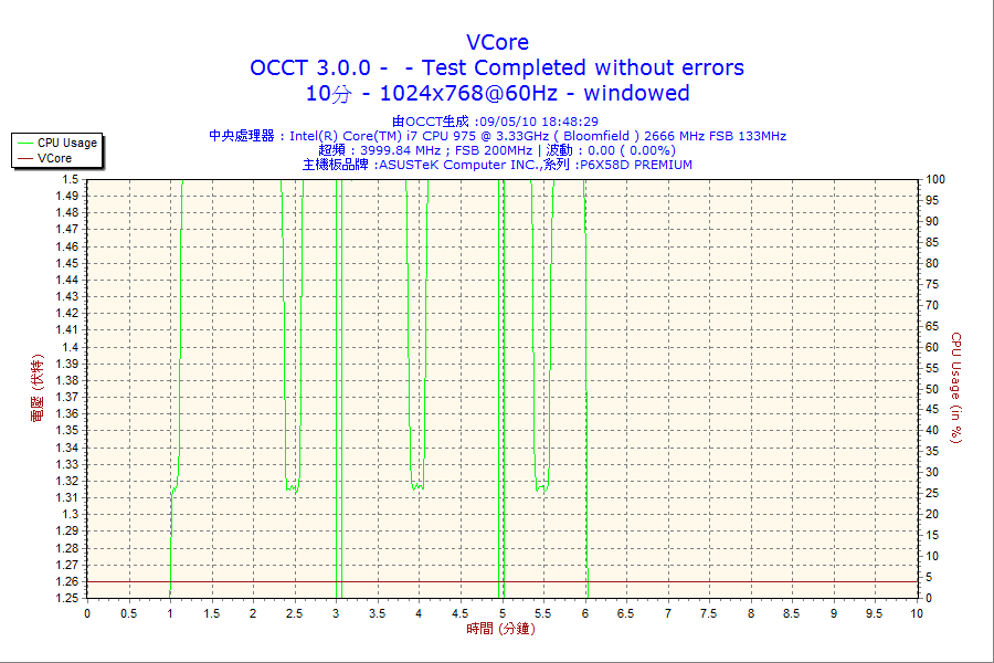

CPU電壓

12V輸出狀態 上下抖幅約0.11 佔整體抖幅約千分之9
