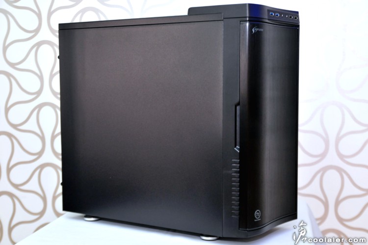

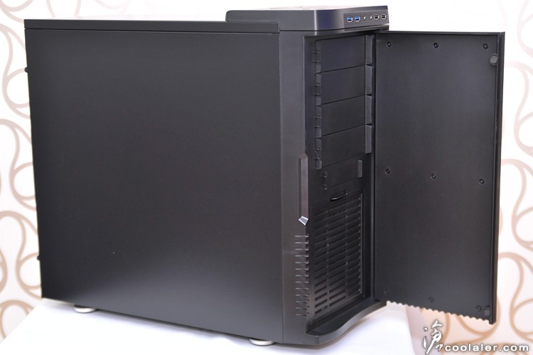

New Soprano外觀走的是樸素典雅的路線,整體為黑色霧面烤漆,側板無開窗,面板的部份有一門片,採用優雅的曲線造型設計,鋁合金材質,有髮絲紋路,看起來相當有質感。
門片採用左側開啟,固定的方式是靠門片上下的兩顆磁鐵。
很可惜這門片只能左側開,不能換邊,如果靠左牆放置會不太方便,想像一下您就知道了...
門片左上方有Soprano的字樣。

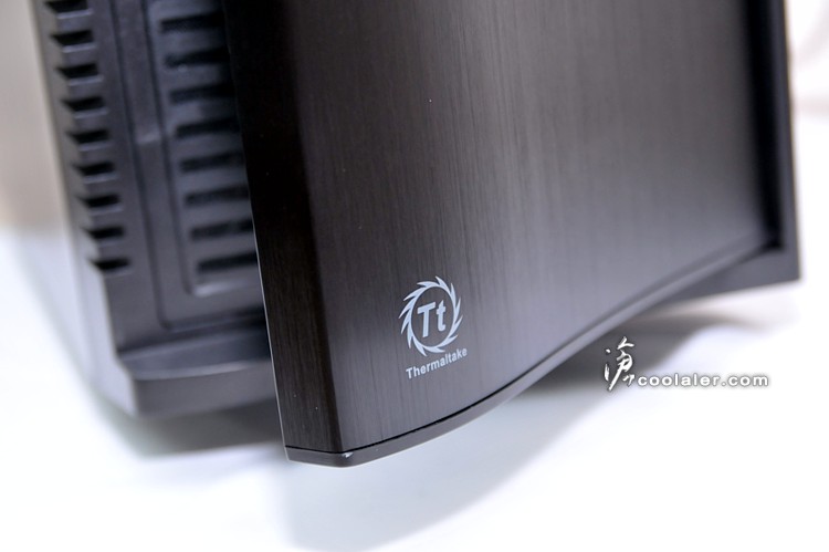

左下角則有一個Tt的Logo。

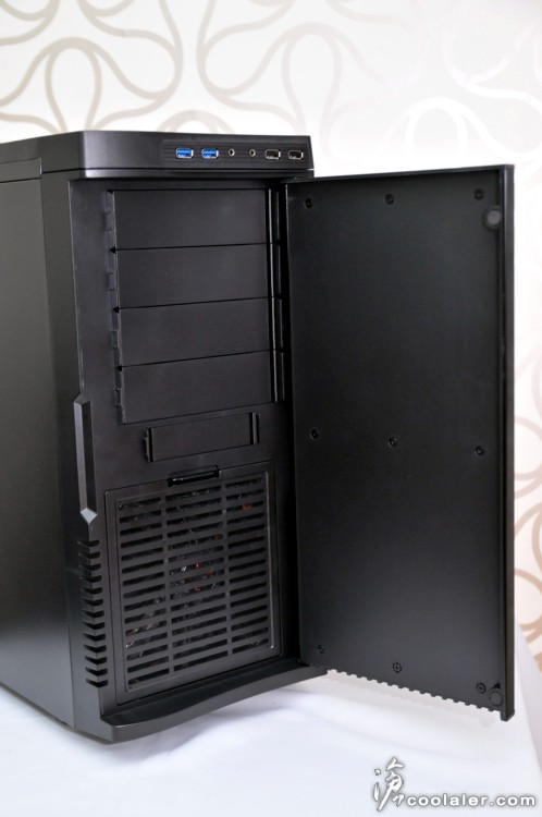

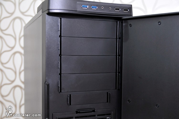

面板擴充的部份5.25吋有4個,另外還有1個3.5吋。

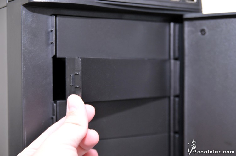

檔板的部份是直接從外部拆卸,直接從左側按壓即可拆下。

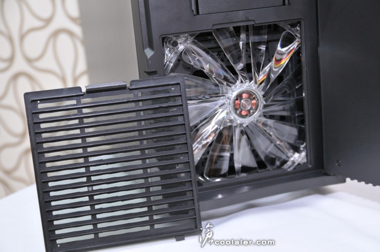

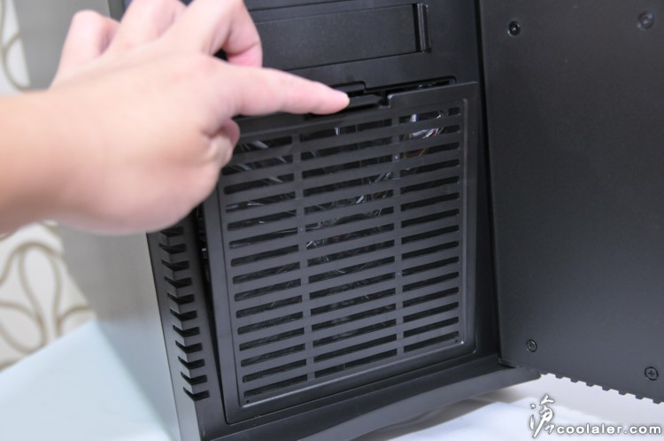

面板下方有一片可拆式濾網,方便清洗。
內部則是對應一顆20公分風扇。

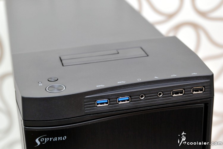

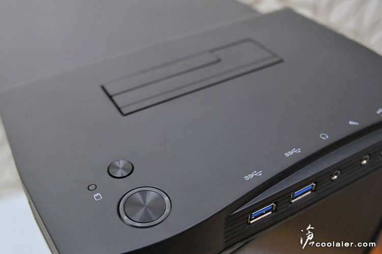

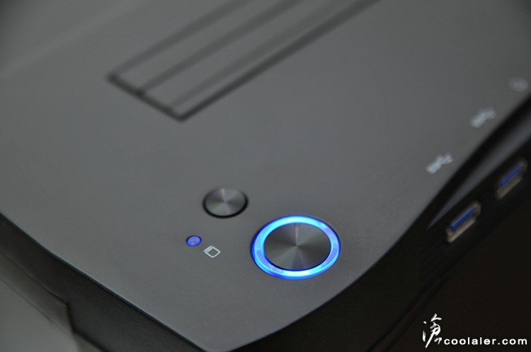

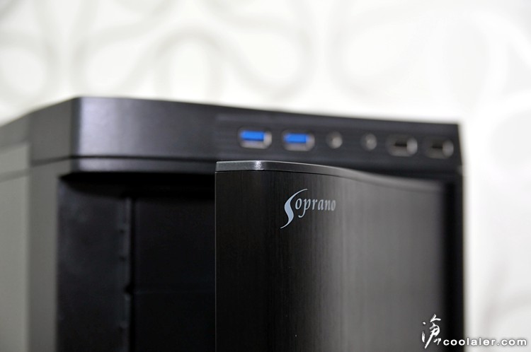

IO的部份在面板的上方,有4個USB(其中有2個為USB 3.0規格)、耳麥孔。
電源及重置健在頂部左側,按鈕採用類似音響按鈕的放射紋質感。

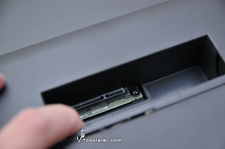

頂部則還有一個硬碟Dock。2.5吋及3.5吋硬碟皆適用。

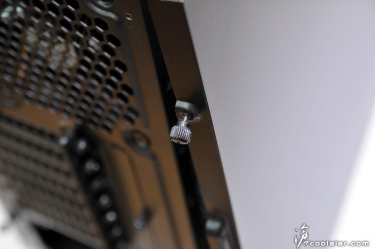

側板採用手轉螺絲。這部份有特殊設計,當螺絲轉下來之後仍然會會懸在側板上,不會轉下來之後卻無故消失或找不到。因為是兩段式設計,要把它轉下來也是可以的。

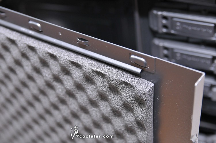

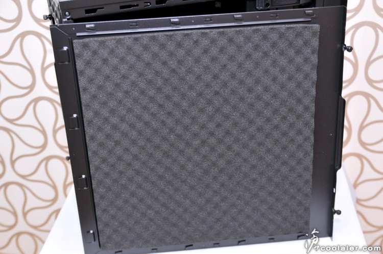

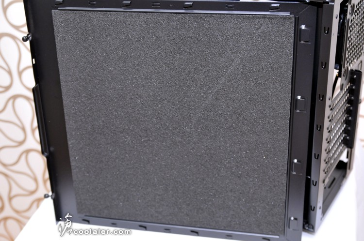

左側板有鋪上一層吸音棉。
相當厚實!
另一側板也有吸音棉。
不過礙於走背線及空間的緣故,比較薄一些。

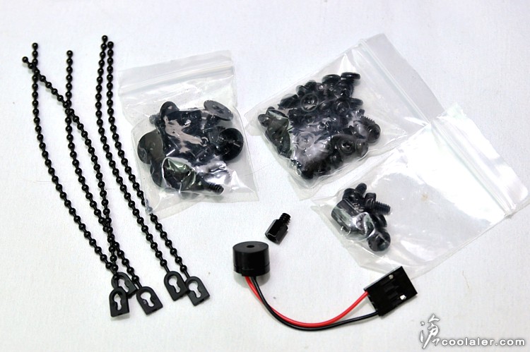

配件除了必備的螺絲包之外還有5條可重複使用的整線繩。

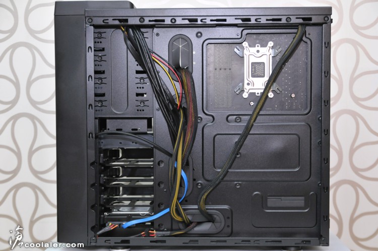

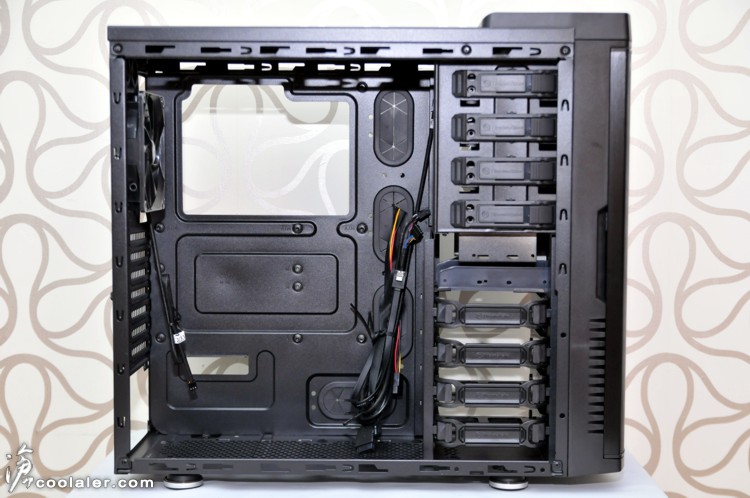

內部全黑化,從安裝孔位看來,整體還算寬敞。

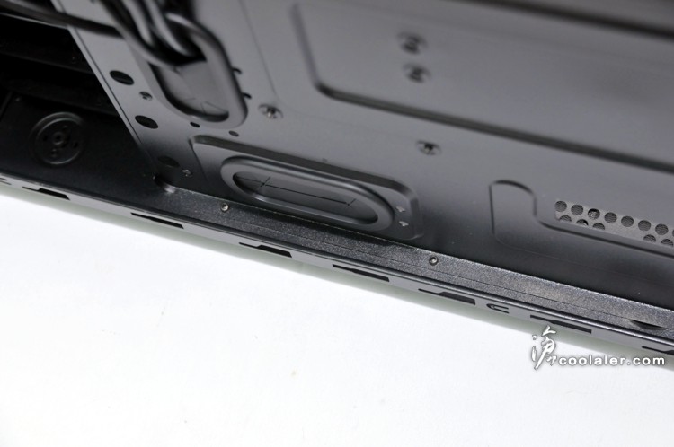

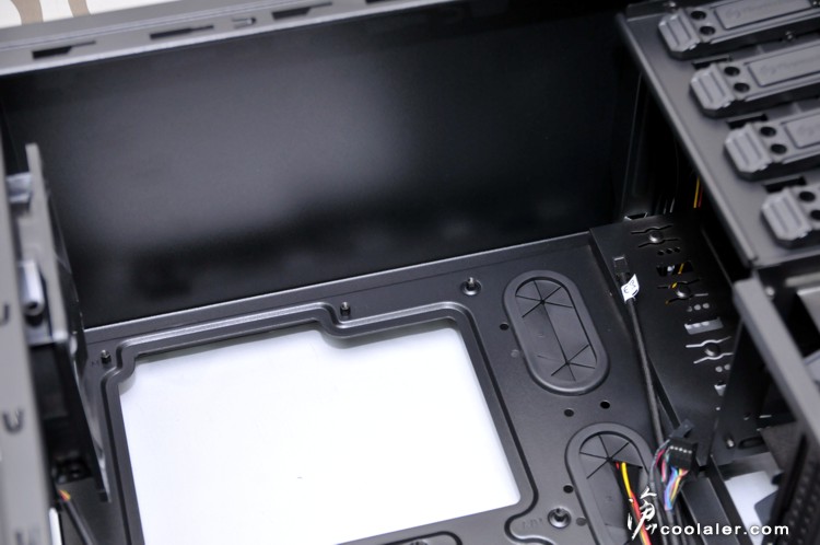

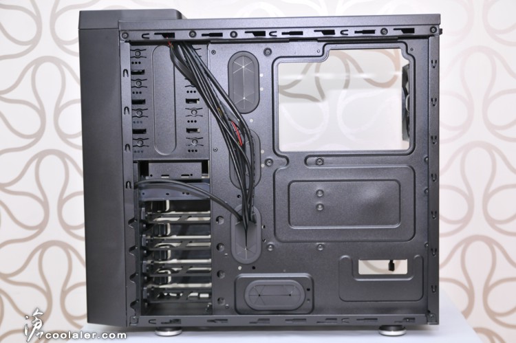

另一側,安裝底板附近有4個寬大的走線孔。
底板與側板之間還有一些空間,大約是一指節寬。

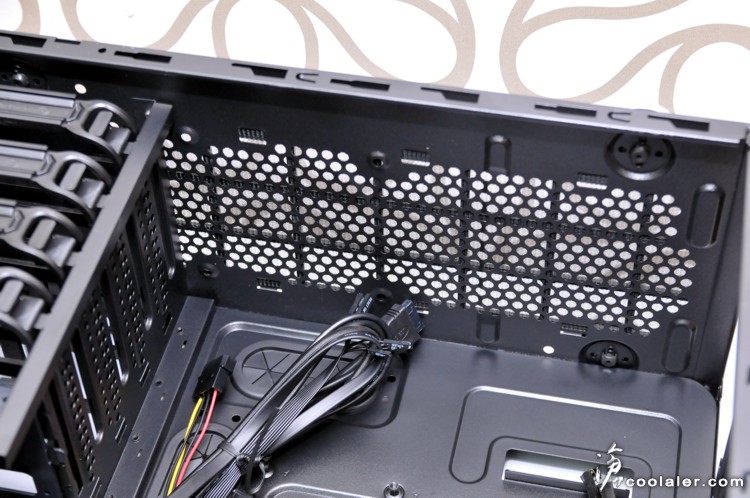

頂部沒有網孔所以不能裝風扇,但也沒有襯上吸音棉。

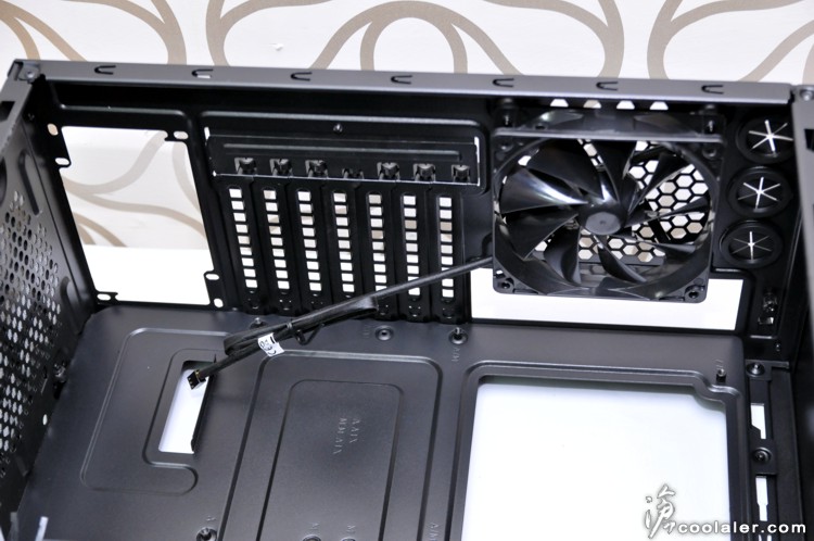

後方有安裝一顆12公分,轉速為1000RPM,噪音值16dBA。卡槽的檔板固定是採用手轉螺絲。
底部則是有大面積網孔設計,在電源供應器旁可安裝一顆12公分散熱風扇。

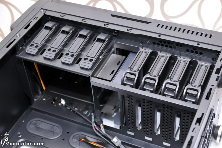

5.25吋的部份有4個,3.5吋的部份有6個,其中一個為外露。
5.25吋安裝的方式採用免螺絲設計,機構安裝拆卸簡單。

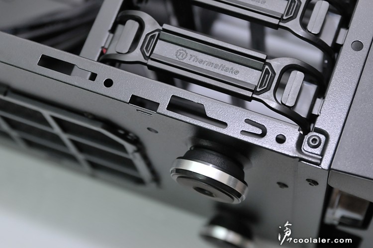

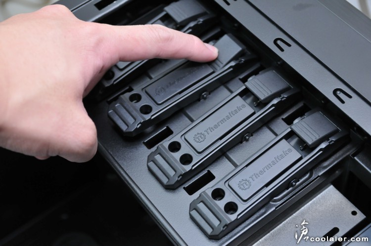

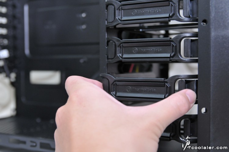

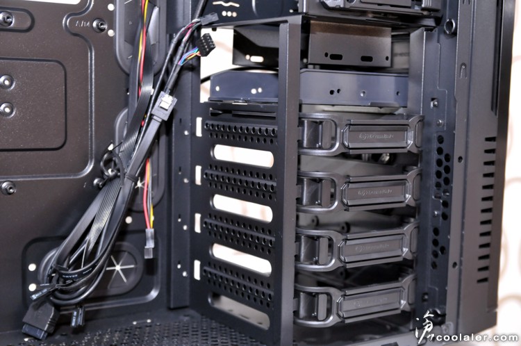

3.5吋的部份有4個是採用抽取架的方式安裝。
兩側直接按壓就可以抽出。

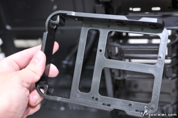

硬碟抽取架底部有2.5吋硬碟的安裝孔,可相容2.5吋硬碟。

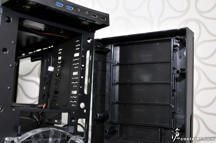

面板的拆卸相當方便,不過從頂部就能看出,這面板是相當厚實。
檔板是直接從外部就可以拆卸。

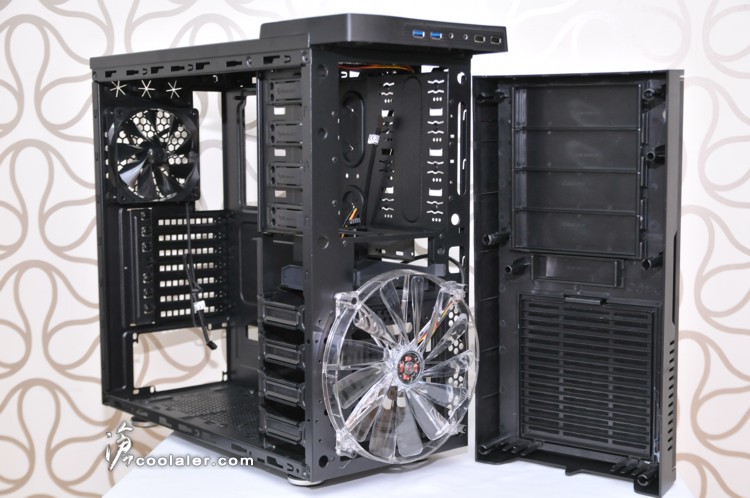

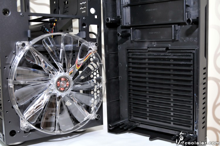

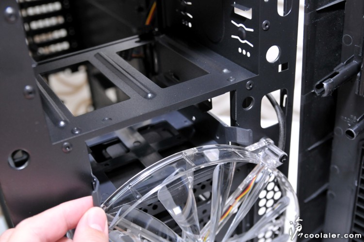

面板內側搭載一顆20公分藍燈LED風扇,轉速為600RPM,噪音值13dBA。
在外露的3.5吋下方還有一個抽取架可以安裝硬碟,但這個抽取架是無法直接抽出,因為會卡到20公分的風扇上緣...這部份讓我印象深刻,Level 10 GTS也是如此,查了一下,原來這兩咖的內裝是差不多的。

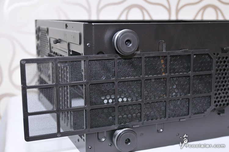

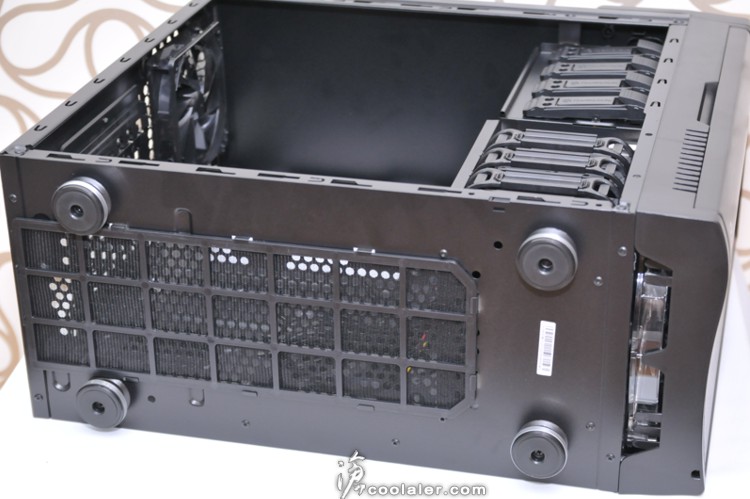

底部有一大片濾網模組。
採用類似音響造型的腳墊,有刻意的挑高一些,讓底部有更多空間可幫助氣流通過。
濾網可從後方直接抽出。

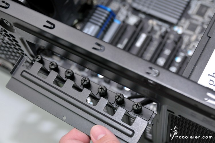

卡槽的部份安裝需先從外部拆下一片固定檔版。

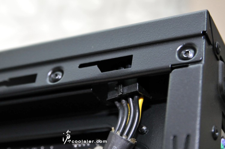

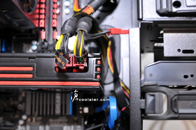

CPU 8PIN 可順利通過。

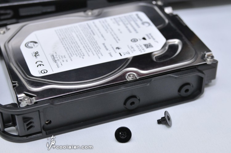

硬碟安裝需使用特殊的螺絲,因為中間有襯防震橡膠。

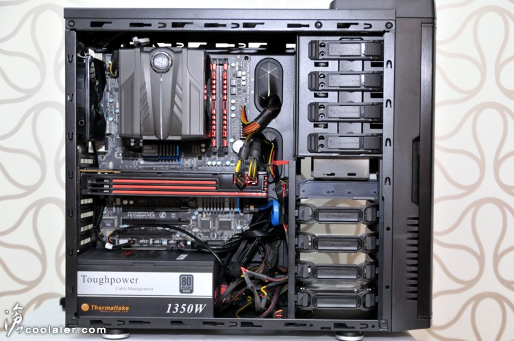

標準9孔主機板下去整體空間還算不錯。
HD 6970公版安裝後右側還有一些空間,最長可以支援到31.5公分。

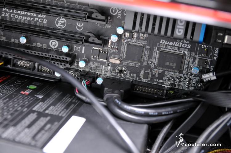

有19PIN的USB接頭,但這個接線實在很緊繃,應該多給個一公分吧....
背部有預留一些走線空間,不過最好還是整線一下會比較好蓋上(側板)。

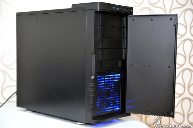

最後來個燈光的部份,面板下方的LED是無法關閉,門關上就看不到了XD,不過底部還是會透出一些微光。
電源指示燈是直接在電源旁邊一圈藍光,硬碟訊號燈是紅色燈光(沒拍到...)。

左下角則有一個Tt的Logo。

面板下方有一片可拆式濾網,方便清洗。
檔板是直接從外部就可以拆卸。

底部有一大片濾網模組。
濾網可從後方直接抽出。
CPU 8PIN 可順利通過。
