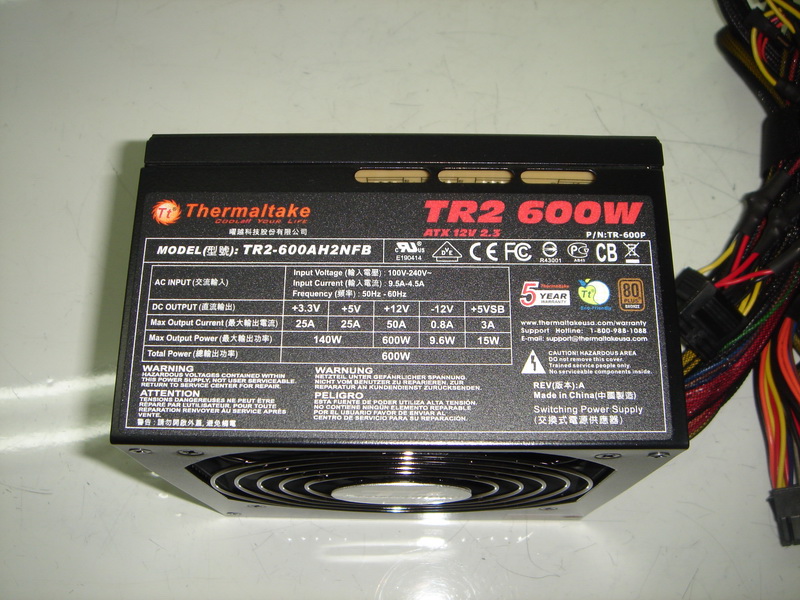

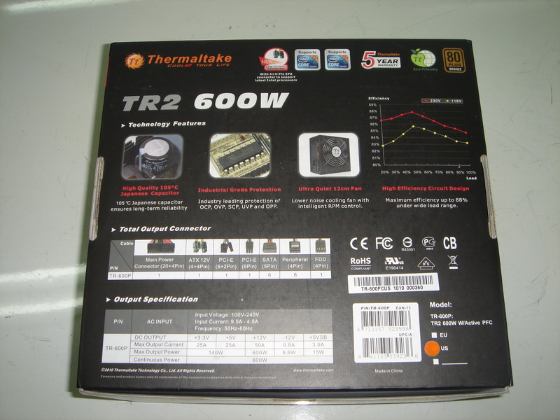

包裝背面產品介紹(詳細列出幾組接頭!這是好習慣)

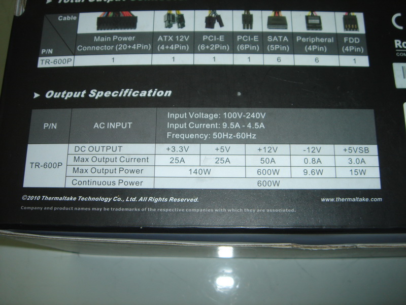

接頭明細及輸出電壓電流相關分配
最吃重的12伏特輸出達50安培!瞬間最大輸出可達600瓦

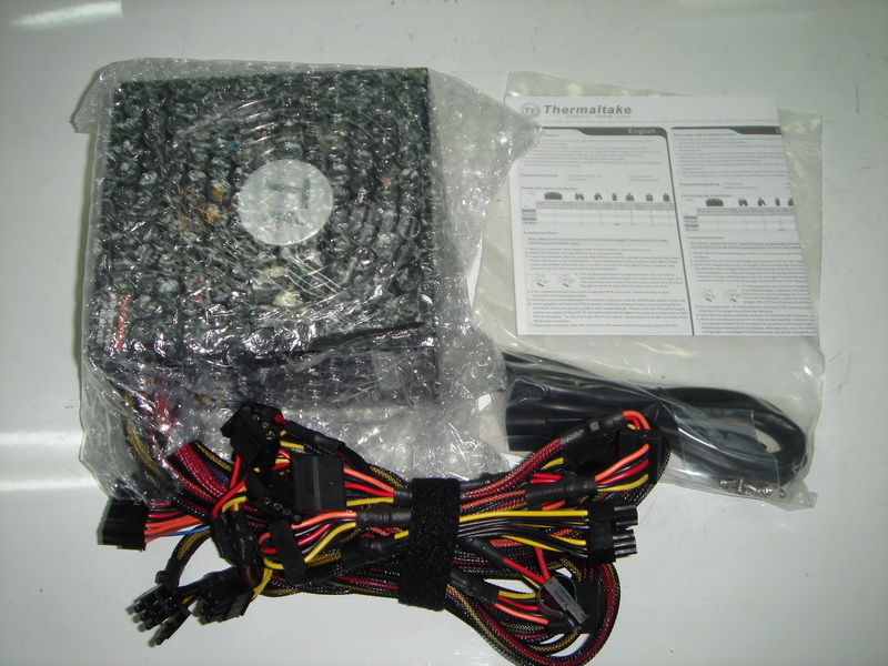

內部包裝及說明書
完整型號為:TR2-600AH2NFB

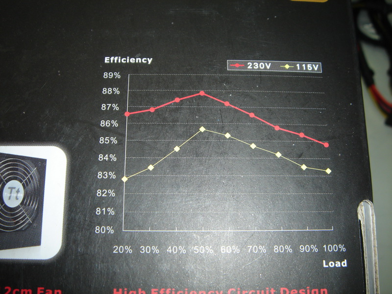

轉換功率表

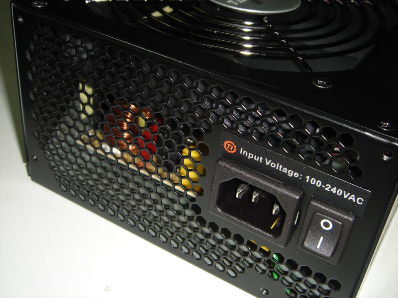

採用蜂巢式開孔~有效通過最大風流

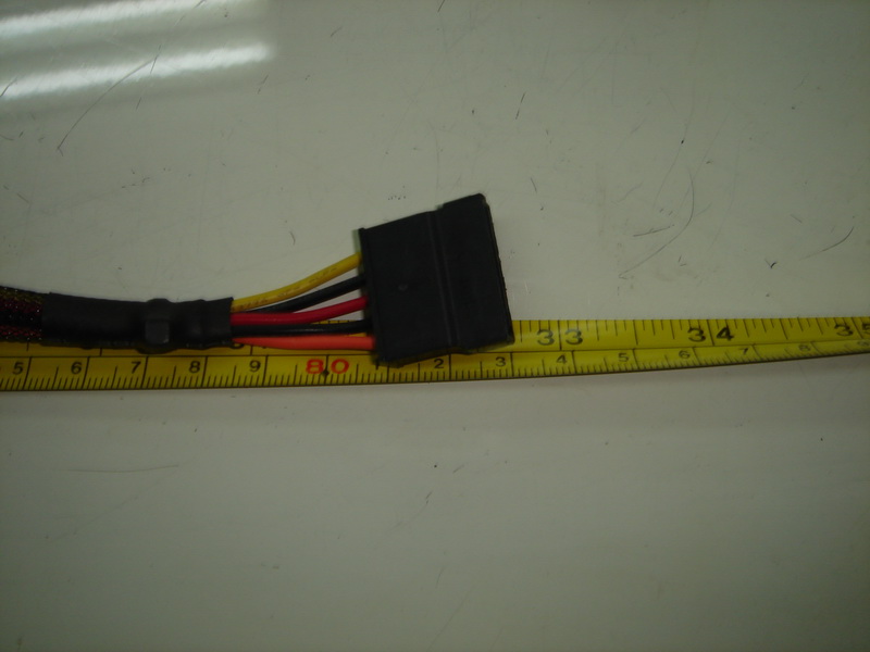

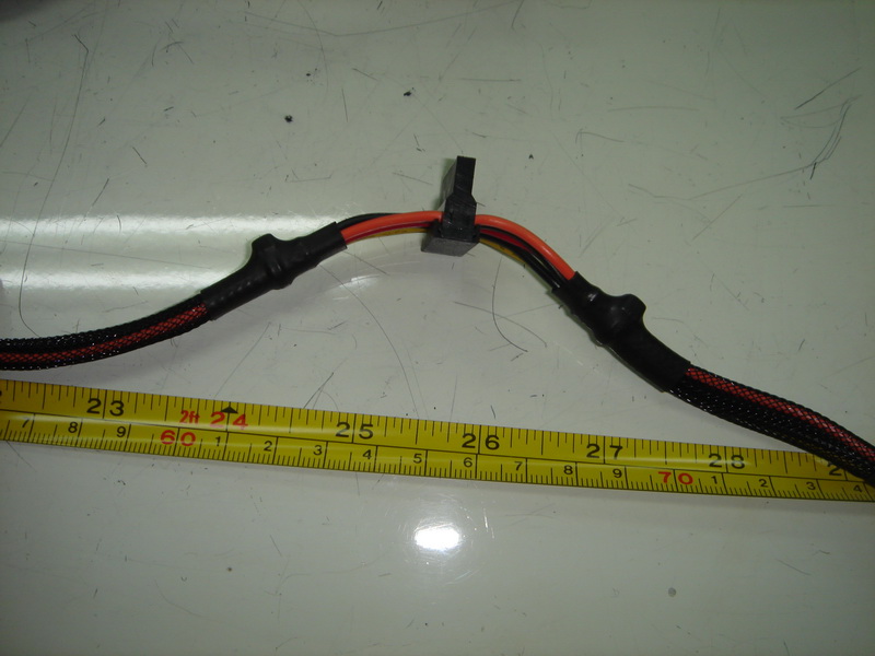

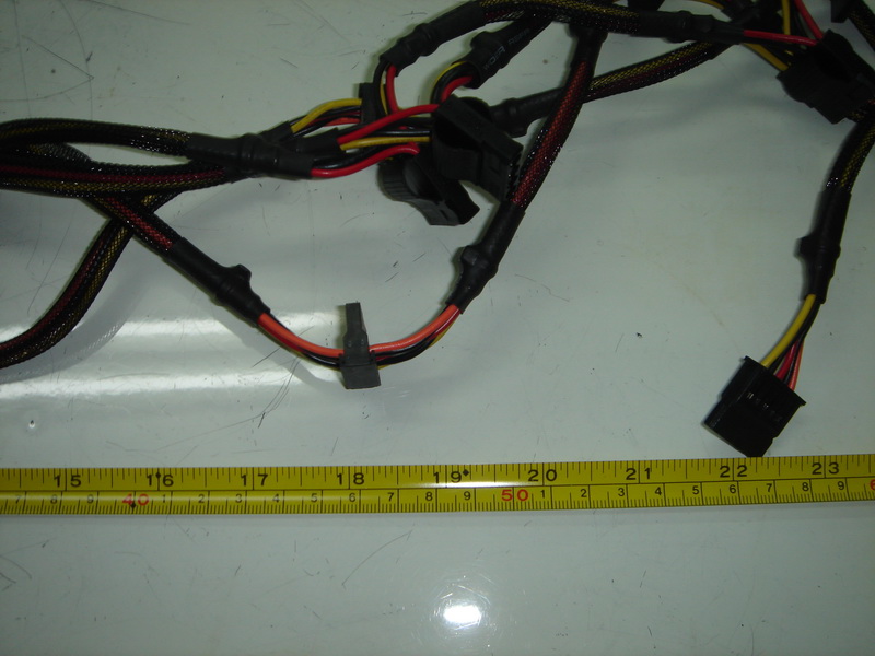

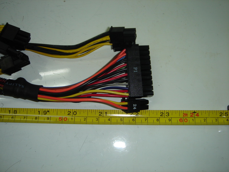

包裝少了線長..我來幫大家補上吧 ^^
24PIN及8PIN線長約56公分
大4PIN及SATA電源第一段線長約50公分
第二段線長約65公分
末端約80公分出頭

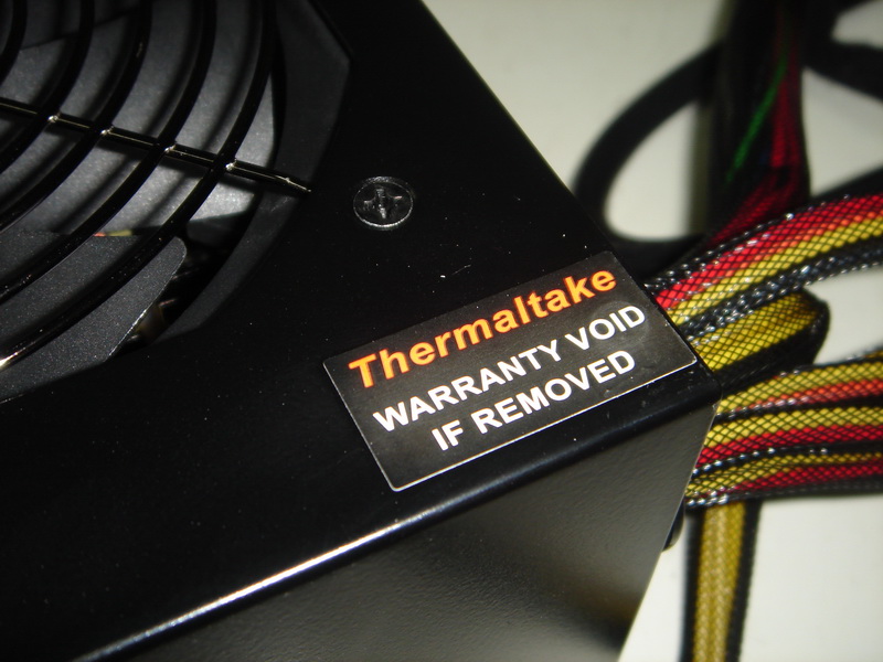

保固標籤....這...對我好像沒啥意義

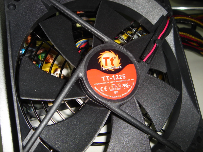

12公分風扇

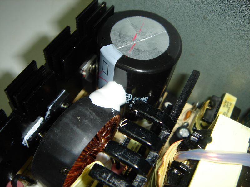

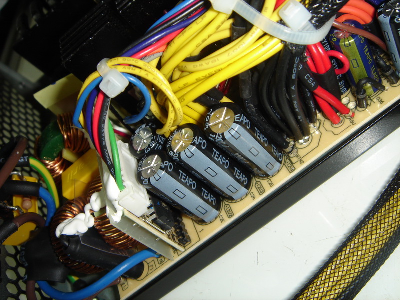

輸出側採用至寶電容

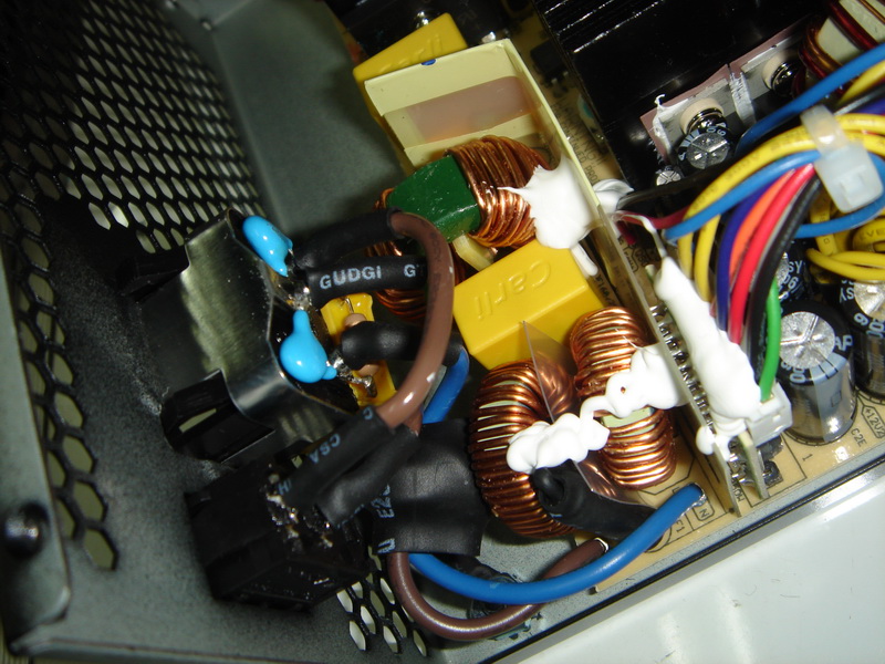

EMI部份
主電容為日本長效電解電容

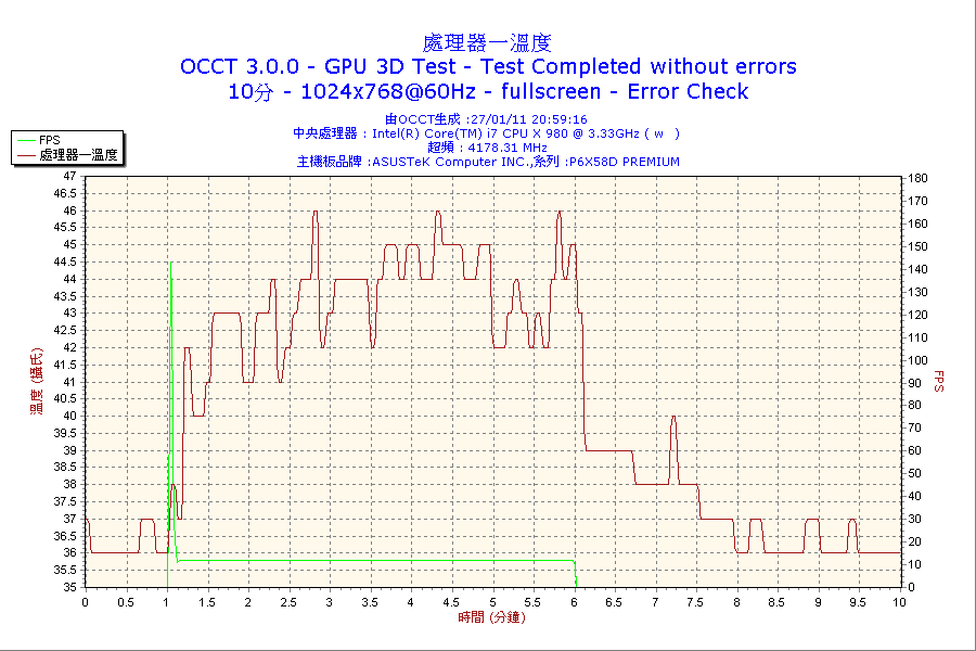

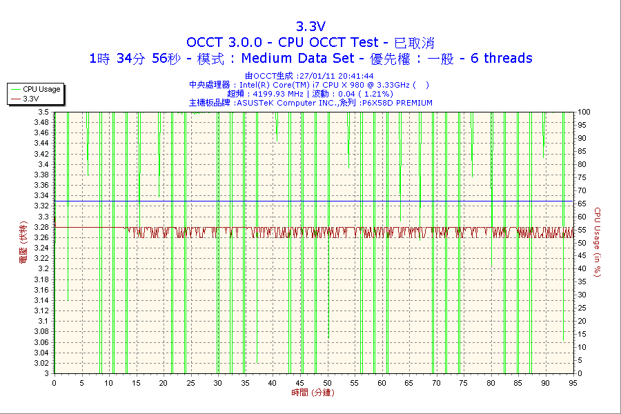

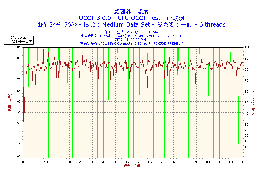

CPU核心溫度(以圖1當代表..想看圖2~4的人自己改圖片連結的數字即可)
用來比對耗電滿載

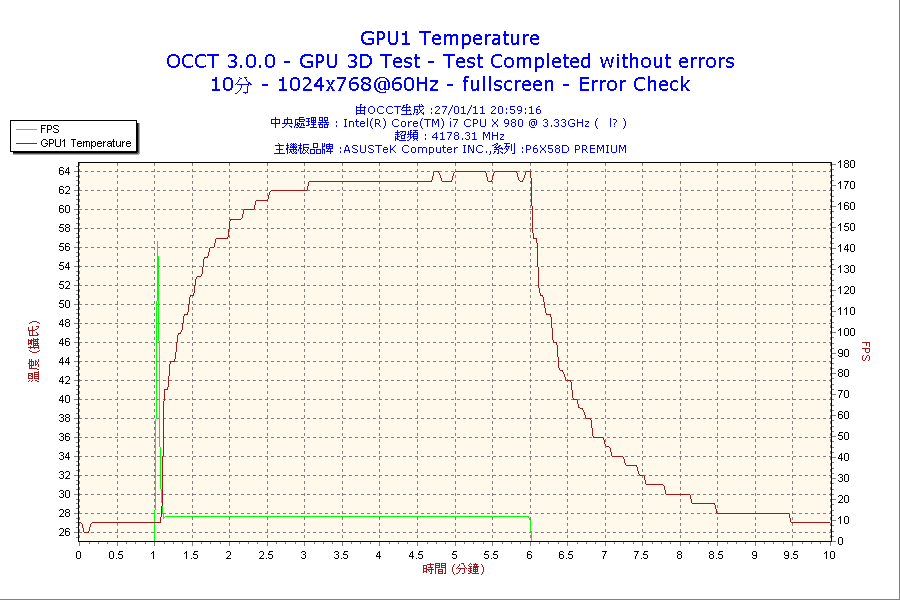

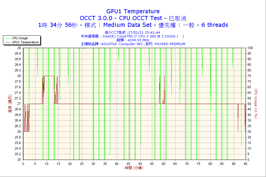

GPU顯卡核心溫度..也是用來比對用

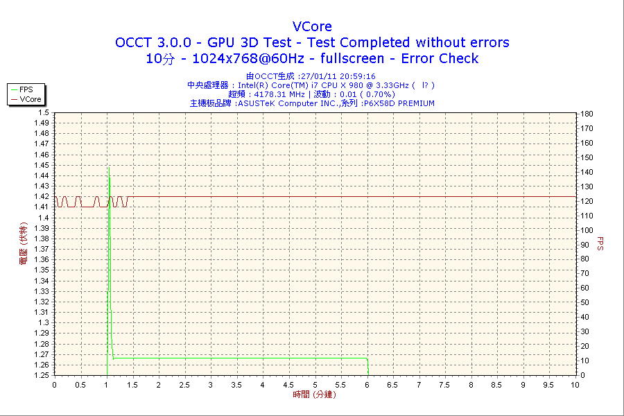

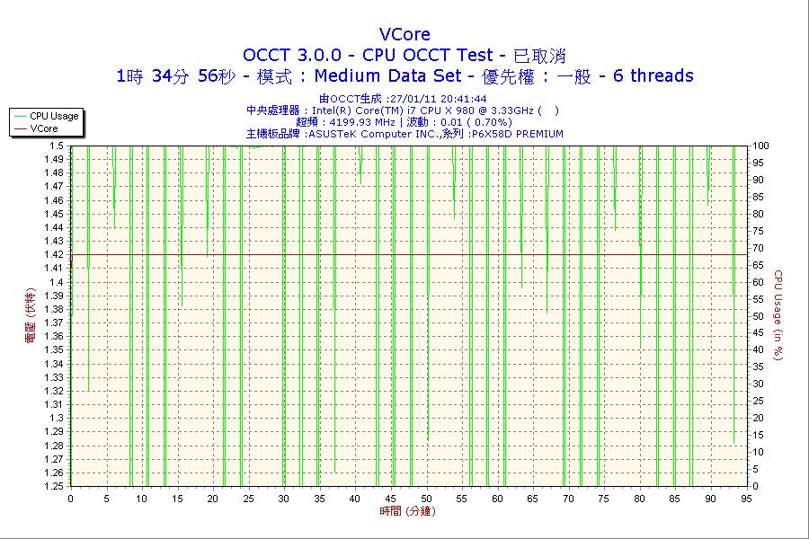

CPU電壓
3.3V輸出狀態
上下抖幅約佔百分之1.2

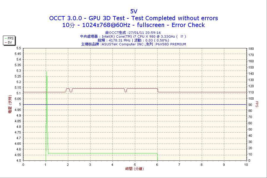

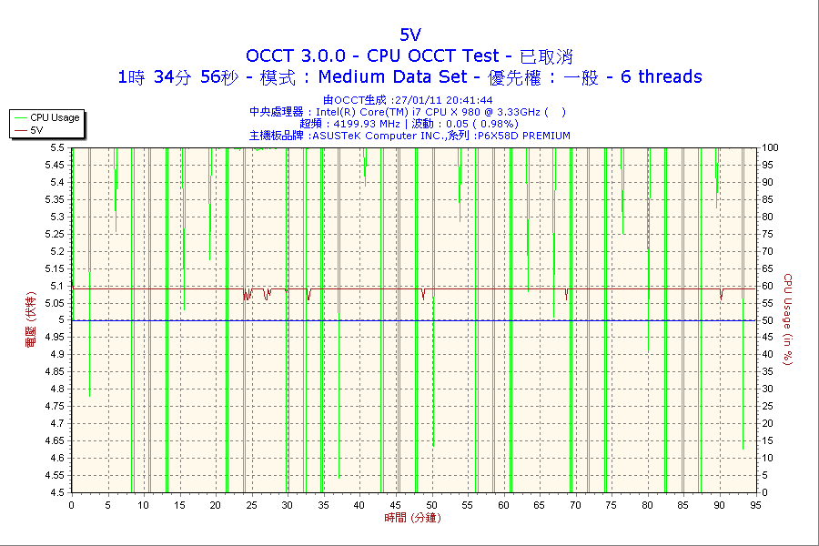

5V輸出狀態
上下抖幅約百分之1

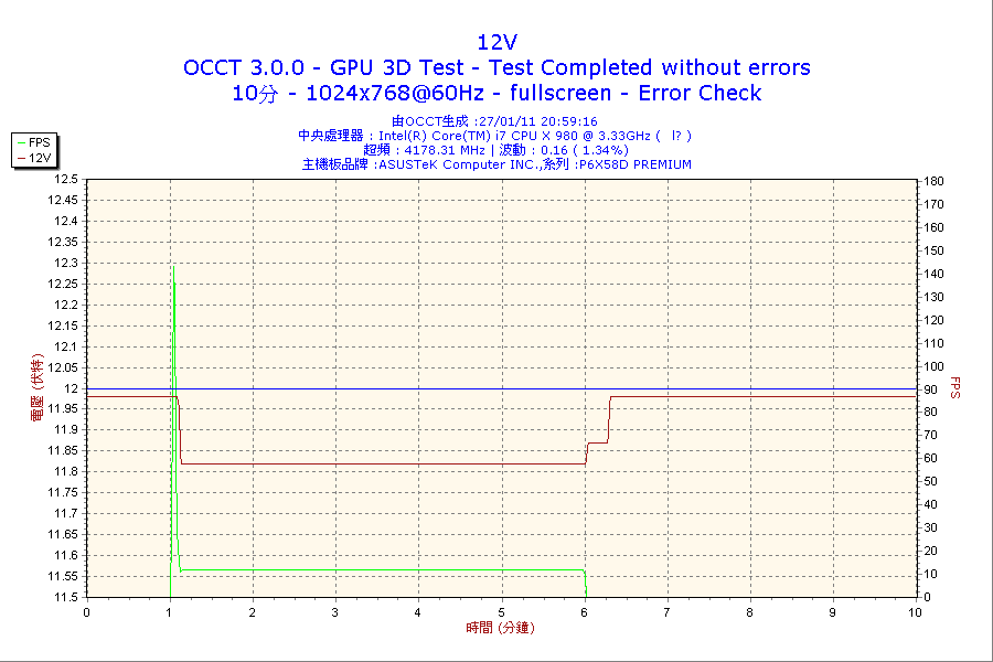

12V輸出狀態
除一開始進重載時 電壓略為下降千分之4左右外~其於表現相當的平穩

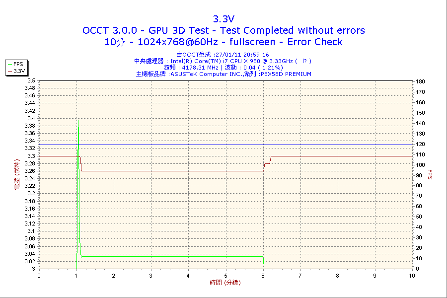

加入顯卡後的重載測試 !
CPU溫度(1~4 同上 比對用)
GPU溫度...尤此圖可證明顯卡是滿載運作
CPU電壓
3.3V輸出狀態 上下抖幅約百分之1.2
