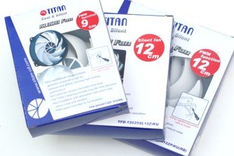

其實高檔一點的機殼可能比較沒這類的問題,因為風扇都配好了,不過比較一般的機殼或是升級用,可能就需要自行添加一些散熱風扇。此次要介紹及試用的散熱風扇是TITAN所推出的KUKRI系列,給最近想要入手風扇的玩家們做參考。
TITAN KUKRI 系列中文名稱為庫克里彎刀風扇,庫克里彎刀名源至尼泊爾,相傳當士兵獲得戰功後,就會被賜予一把刻上他的名字的刀,不過TITAN KUKRI這風扇上面並沒有刻上誰的名字,其實最主要是葉片形狀似彎刀狀所命名。
TITAN KUKRI目前一共有9公分 PWM調速、12公分 PWM調速、12公分 靜音風扇三款。

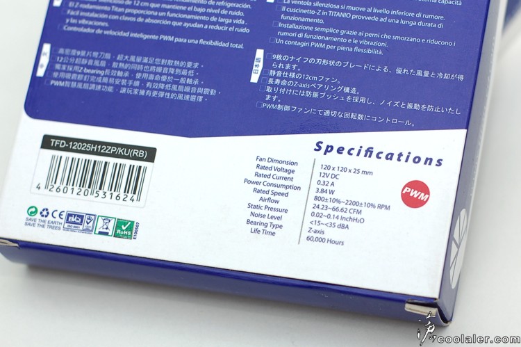

先來看看TITAN KUKRI 12公分PWM調速風扇。
KUKRI 12公分PWM調速風扇 規格表。轉速約800~2200轉,噪音值在15~35dBA之間。

0.32A 3.84W。
