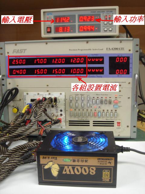

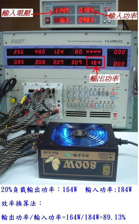

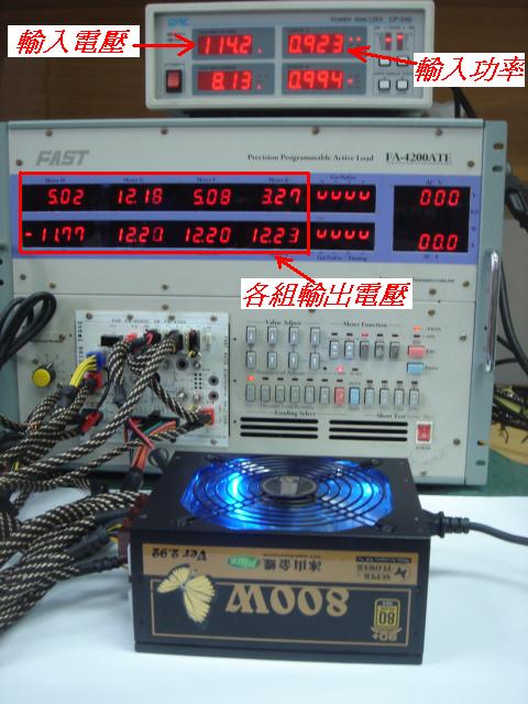

最近收到官方所發出的相關測試,貼上來給各位參考

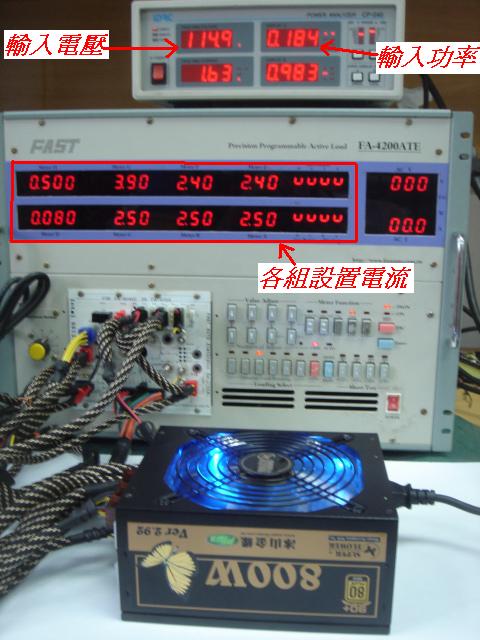

20% 各組設置電流
20% 各組設置電壓
20% 輸出功率,轉換效率89.13%。

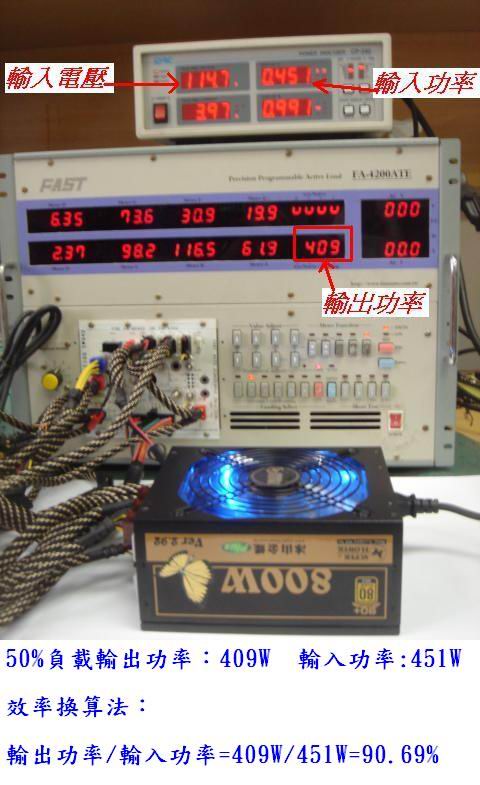

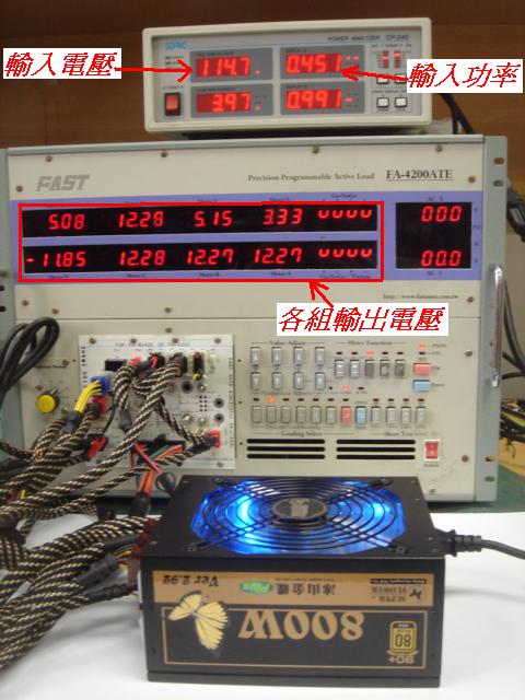

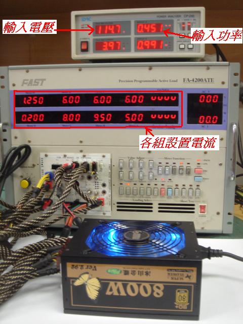

50% 各組設置電流
50% 各組設置電壓
50% 輸出功率,轉換效率90.69%。

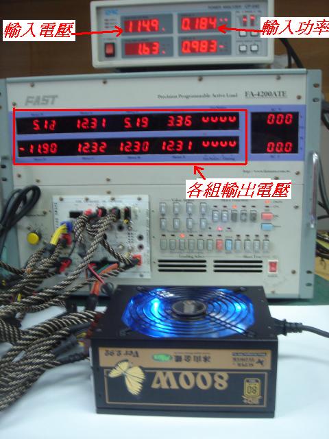

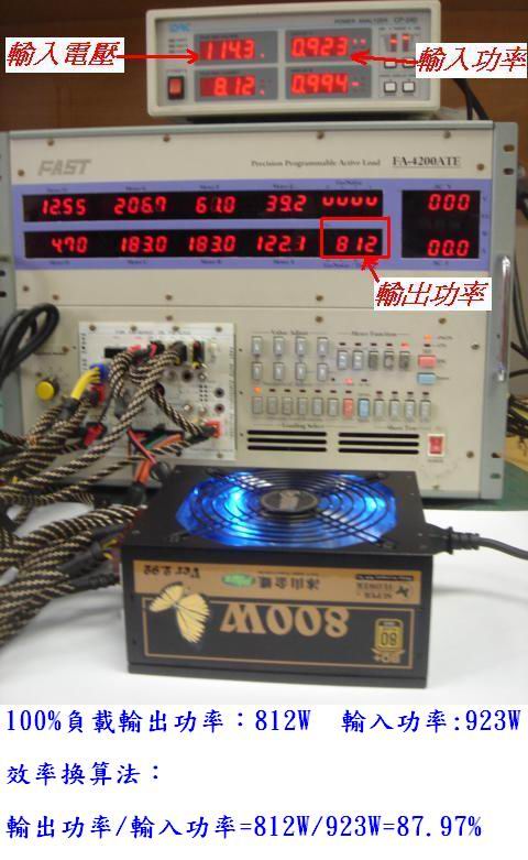

100% 各組設置電流
100% 各組設置電壓
100% 輸出功率,轉換效率87.97%。
20% 各組設置電流
20% 各組設置電壓
50% 各組設置電流
50% 各組設置電壓
100% 各組設置電流
100% 各組設置電壓
