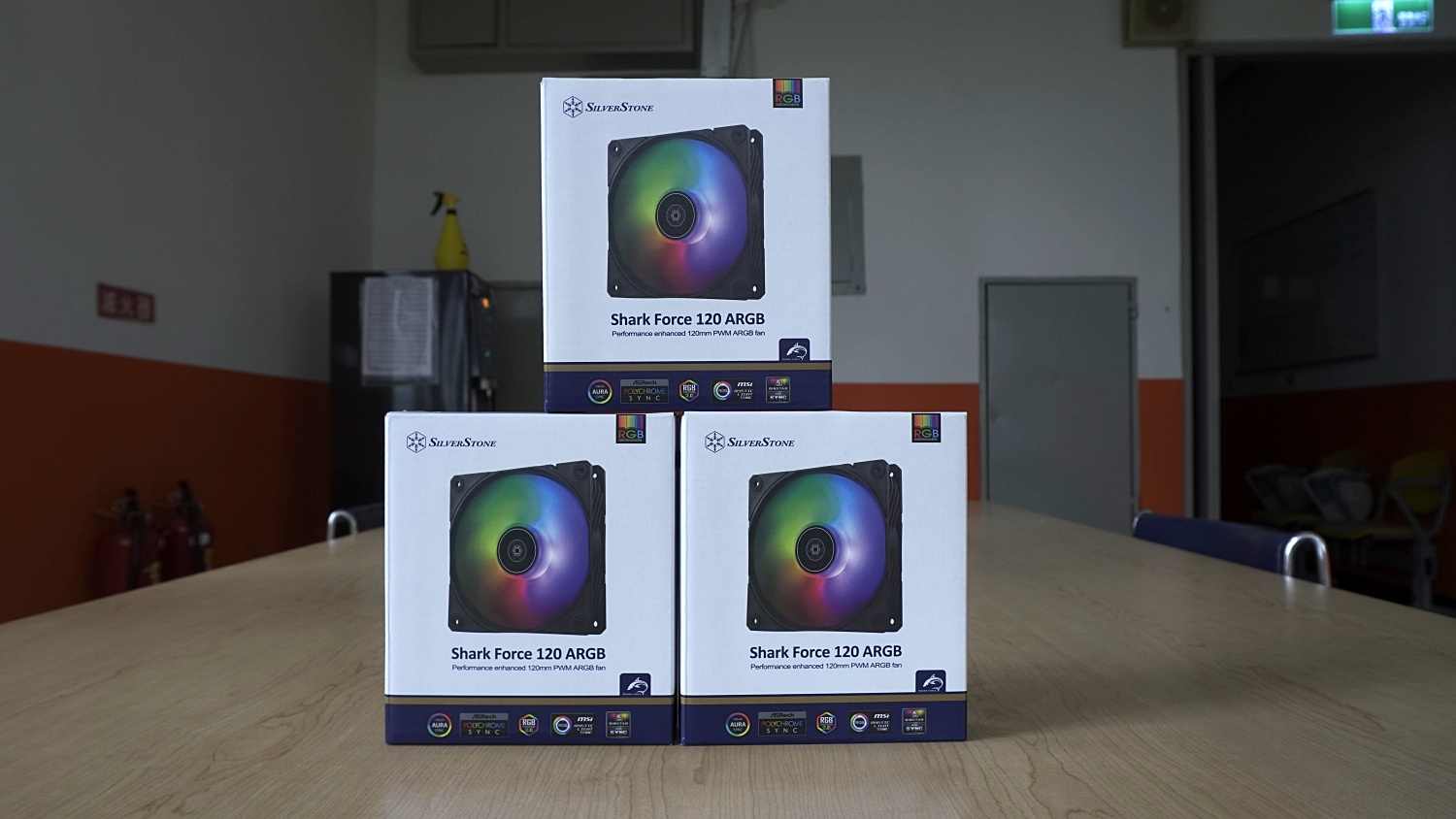

測試前也簡單開箱一下,這次總共拿到3顆;
外盒正面有放上風扇亮燈的圖片,左上角則有SilverStone的LOGO跟字樣;
風扇下方有Shark force 120 ARGB完整型號字樣。
最底部有放上這顆風扇支援的燈控軟體,分別有華碩、技嘉、微星、華擎、映泰5大板廠。

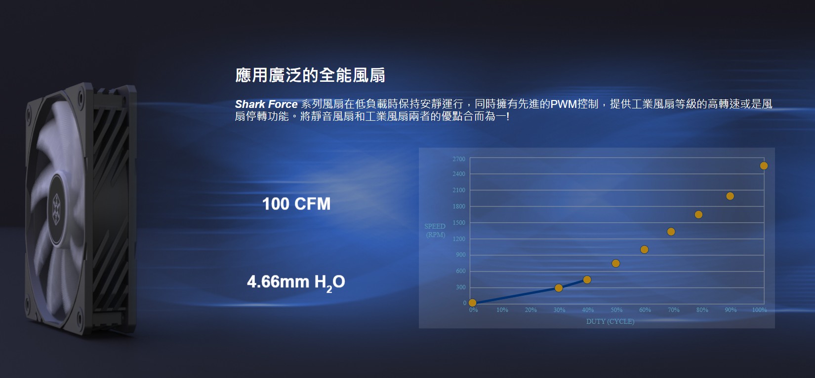

1.特殊仿生鯊魚紋路「Shark Force」扇葉設計,降低噪音提高效能
2.轉速:0-2500,並可用PWM全範圍控制
3.三相六極馬達設計比起常見的單相四極,運作時更為安靜有效率

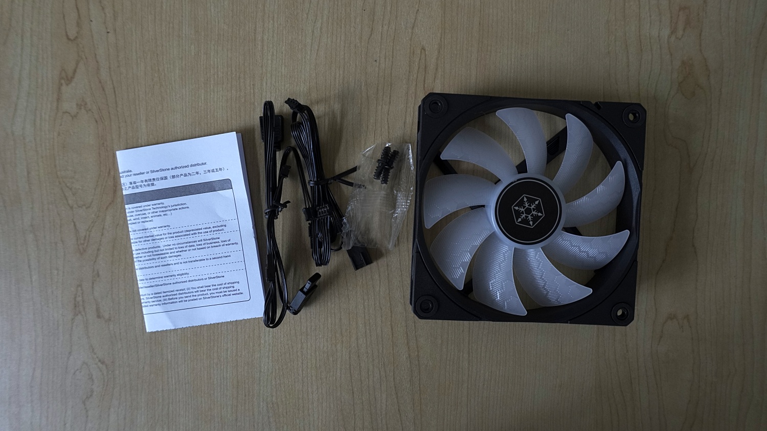

打開之後,裡面分別有風扇一個、螺絲*4、4-pin 2合1風扇控制線、特規2合1 ARGB線跟一張保固說明書。

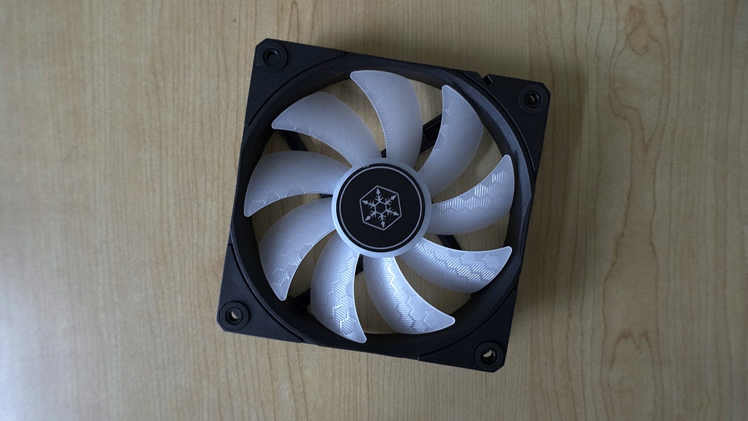

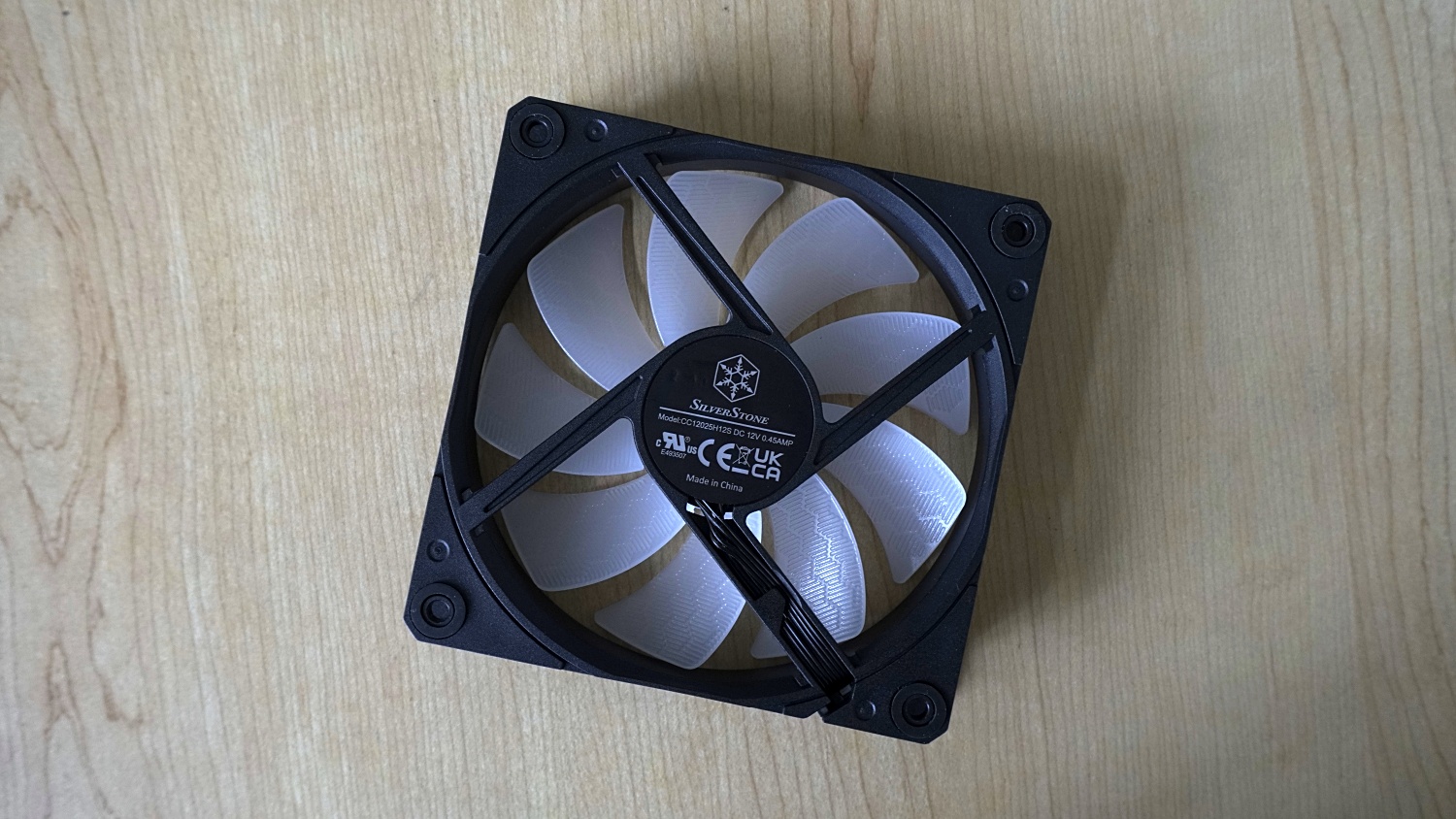

這顆風扇總共用了9個扇葉,中間有貼上銀欣的LOGO,4個角落也都分別有貼上避震片;

風扇馬達採用三相六極設計,對比常見的單相四極設計可產生更大的力矩,搭配流體動力軸承(FDB),能更平穩安靜的運轉。

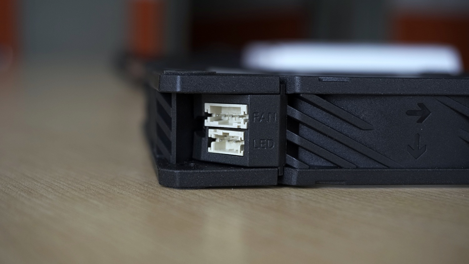

風扇的側面分別有特規的風扇和ARGB插孔,在旁邊也有標記風扇的方向提供安裝參考。

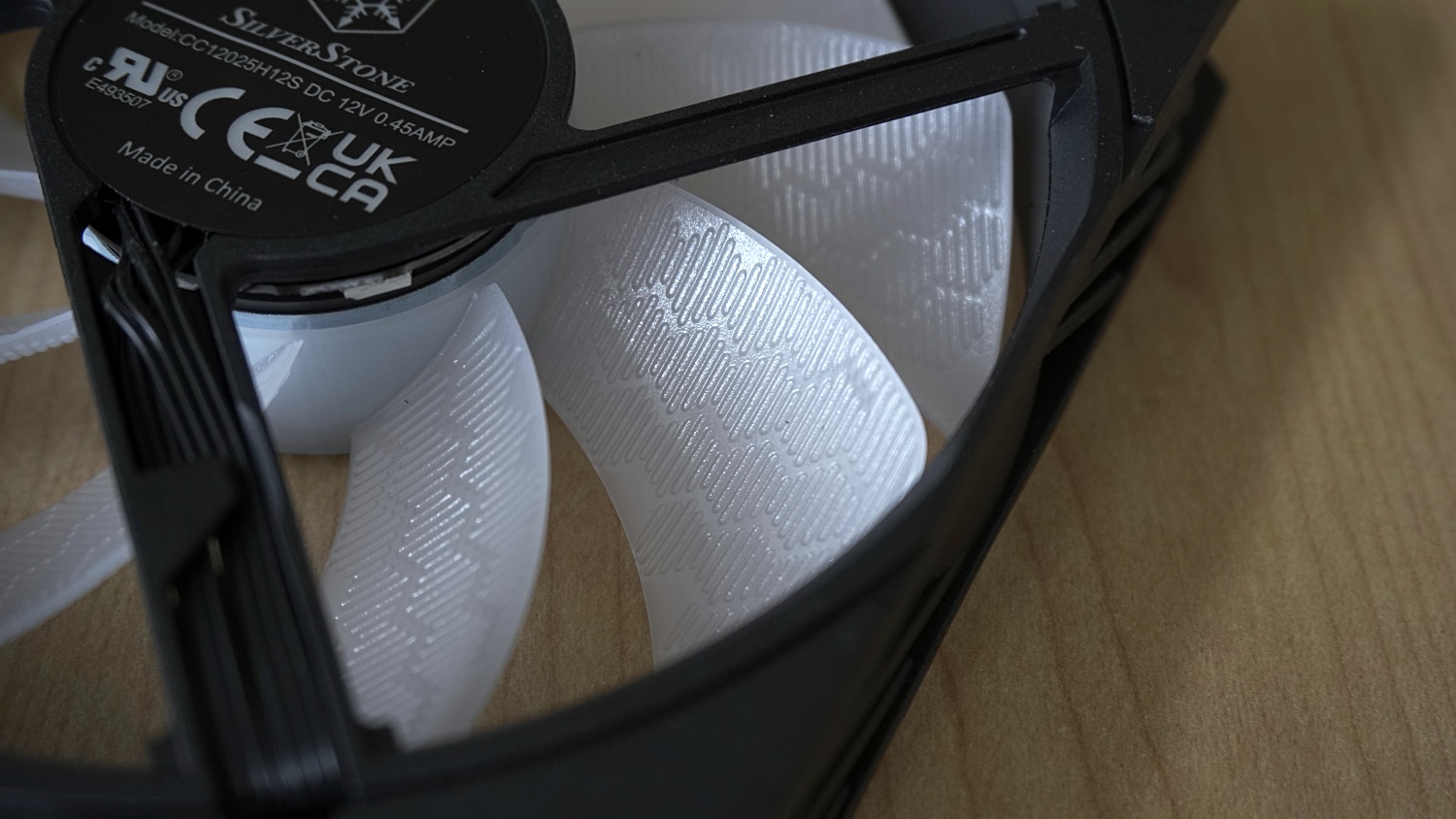

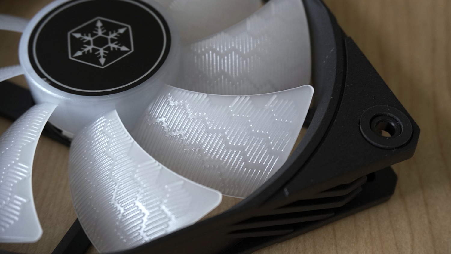

扇葉部分是這款風扇最有特色的地方;
主要是受鯊魚皮流體力學特性的啟發,將仿鯊魚皮的紋樣應用於每片扇葉上,形成壓力差,可以引導氣流更有效率地通過,同時大幅降低噪音。

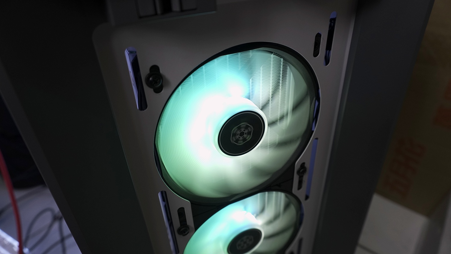

這次為了提供更準確的測試,所以我就暫時把我海盜船的3顆LL120拔掉,只讓水冷風扇運轉。
這次總共分成3種轉速的噪音測試以及兩種情況(待機、燒機)下的溫度表現
以下就直接整理成一個表格提供給大家參考,

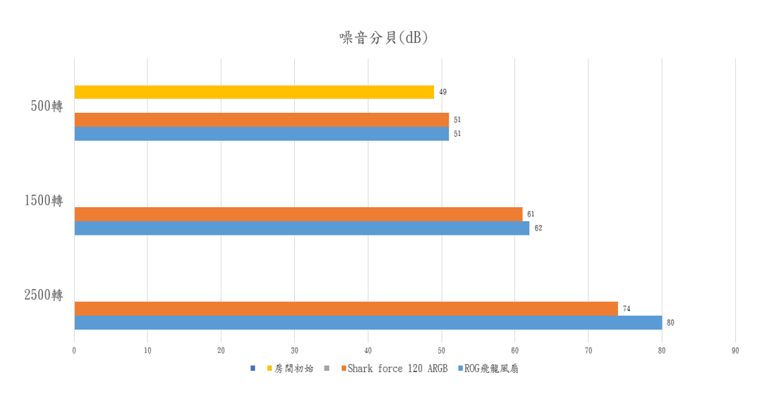

首先是噪音部分,房間初始的分貝數從手機APP測試中顯示49dB,將2款風扇分別設定在3種(500、1500、2500)轉速下測試,前兩個的噪音表現差都不多,在全速運轉的情況下,Shark Force 120 ARGB的噪音是比飛龍本身風扇還要低6分貝左右,表現算是相當不錯。

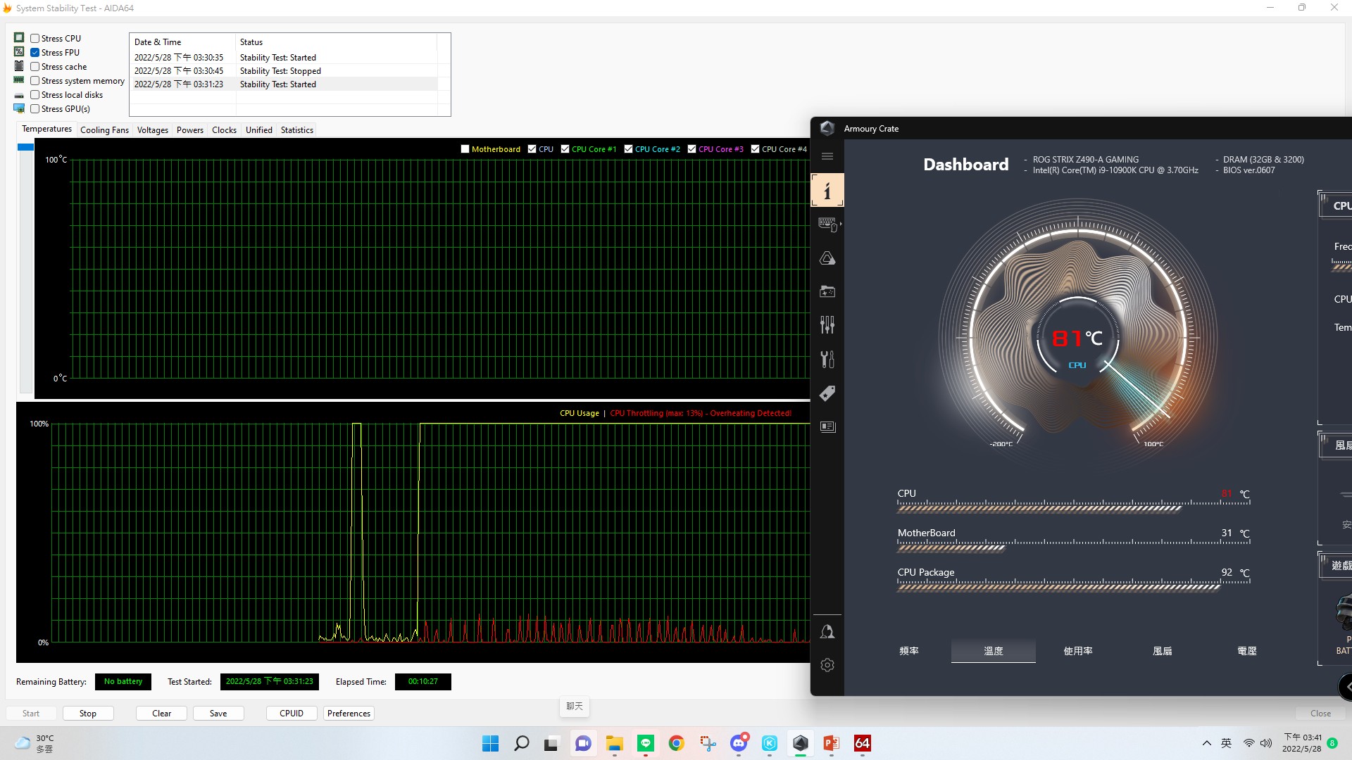

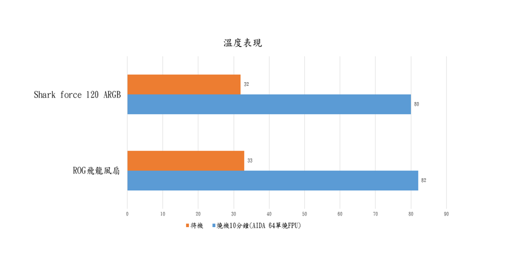

再來就是溫度測試,溫度部分就針對i9-10900K在待機以及用AIDA64 單燒FPU 10分鐘後的結果來呈現;
基本上這兩款風扇在溫度上都差不多,燒機10分鐘後,也都維持在80度出頭而已。
