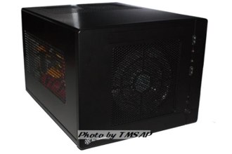

名副其實的"小"黑,不要動,我幫你拍一張。
上方有一個2.5吋光碟機安裝槽。
前置12公分風扇,轉速1200Prm。
前置面板,音效 I /O接口採用金屬材質,USB則分別在音效 I / O上下,不會有撞件問題。
右下角有面板及按鍵,有電源 & 重置 & 硬碟燈,電源開關通電後會亮藍光,硬碟讀取時指示燈也會亮藍光。
左下角則有SilverStone字樣及標誌。
側面通風孔主要功能是排風,前置12公分風扇將冷風倒入後,由此處排出。
另一側的通風孔則是讓Power能吸到冷空氣。
上方則是讓熱氣上升能夠排出,避免費熱累積。
背面上方為Power放置處。
後方可以有兩格Slot供玩家使用。
上方也有風孔設計。
介面卡檔板用螺絲固定,而非快拆設計。
主機板後置 I / O上方印有接孔說明圖,供玩家參考。
內附Power的轉換效率有80Plus。
下方則為後置 I / O插槽。
機殼底部,腳座使用防滑橡膠材質,能防滑又不易刮傷接觸面。
