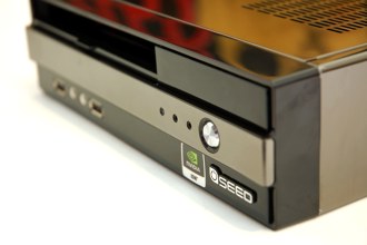

SMA-280B可以橫躺也可以使用腳架直立,整體外觀採用電鍍鎳鏡面髮絲烤漆,外漆摸起來感覺相當厚實且有質感。
簡單俐落的前面板設計。
電源開關採用螺旋紋設計,相當有質感。開關的旁邊為電源、訊號燈及RESET鍵,雖然說這三者的設計感覺比較一體,但是RESET鍵是凹在內,一般人的手應該是無法按到這個按鍵,得用筆或是其他小面積的物品才有辦法重置,並不太方便。
光碟機的部份有一個隱藏式小拉門,不裝光碟機也不突兀。下方則有兩個USB及耳麥孔。
機殼外有不少散熱用的小孔,可以確保處理器及易熱週邊散熱無虞。置放的時候要注意四周是否會遮到散熱孔。
簡單俐落的前面板設計。
