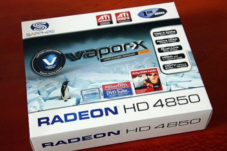

這個彩盒我很喜歡,為什麼?咱們工程師性格的人就是喜歡「功能性」的東西~你把你有的功能都貼上彩盒外頭,多少都會比較吸引人家的目光,但不要呆呆的把ATI提供的功能全都寫的密密麻麻,那麼單單看彩盒就不會覺得你有什麼特別之處!設計這彩盒的PM還蠻有水準的。
好!我欣賞你!那麼炫的彩盒之下,居然有著那麼環保概念的內盒,真是中秋送禮最佳的範例,國內各家的板卡廠可以學一下,反正顯示卡是買來用的,內盒弄的太多層、加質感,還不是會被消費者拆開一次,或是二手要賣的時候包回去一共兩次而已,別再浪費成本啦~
