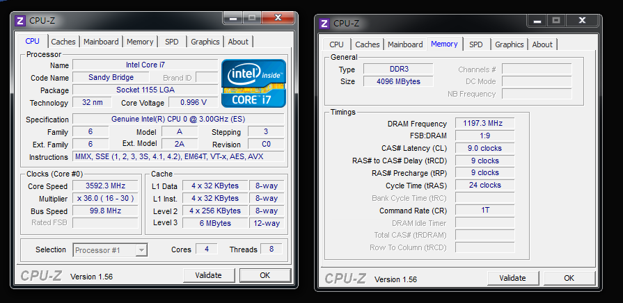

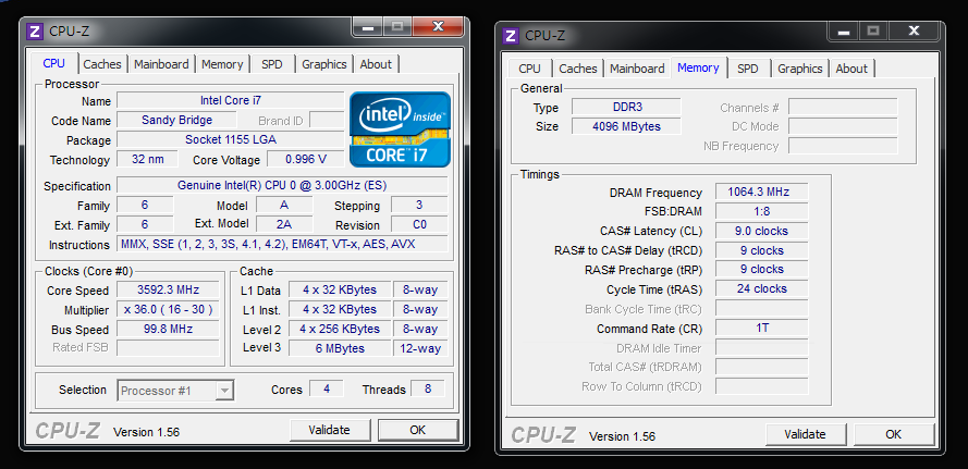

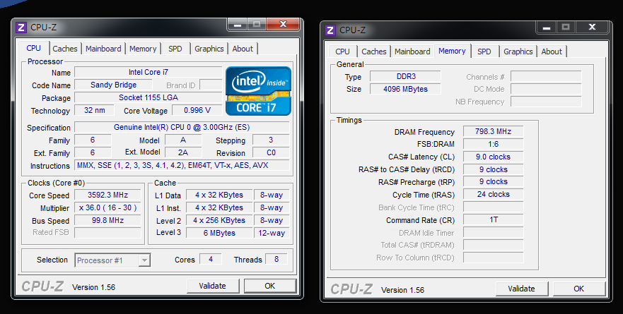

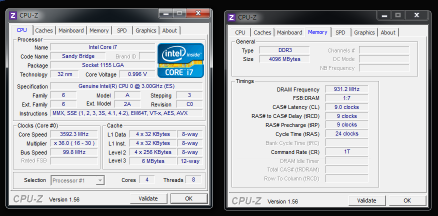

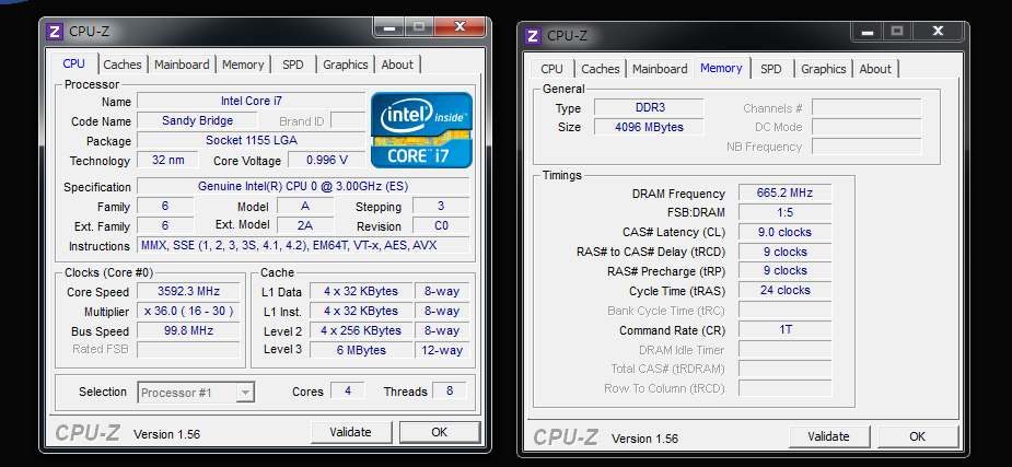

請注意Sandy Bridge平台與以往p55 x58的最大不同就是memory speed 與bus speed 將有1.333倍率的關係,意即在Sandy Bridge平台的記憶體時脈計算都要由bus speed 乘以1.333
Notice:mem clock=bus speed *1.333*memory ratio*double data rate
if memory ratio=5
bus speed 99.8=100
double data rate=2
so Memory speed =1.333*5*99.8*2=1330=1333
