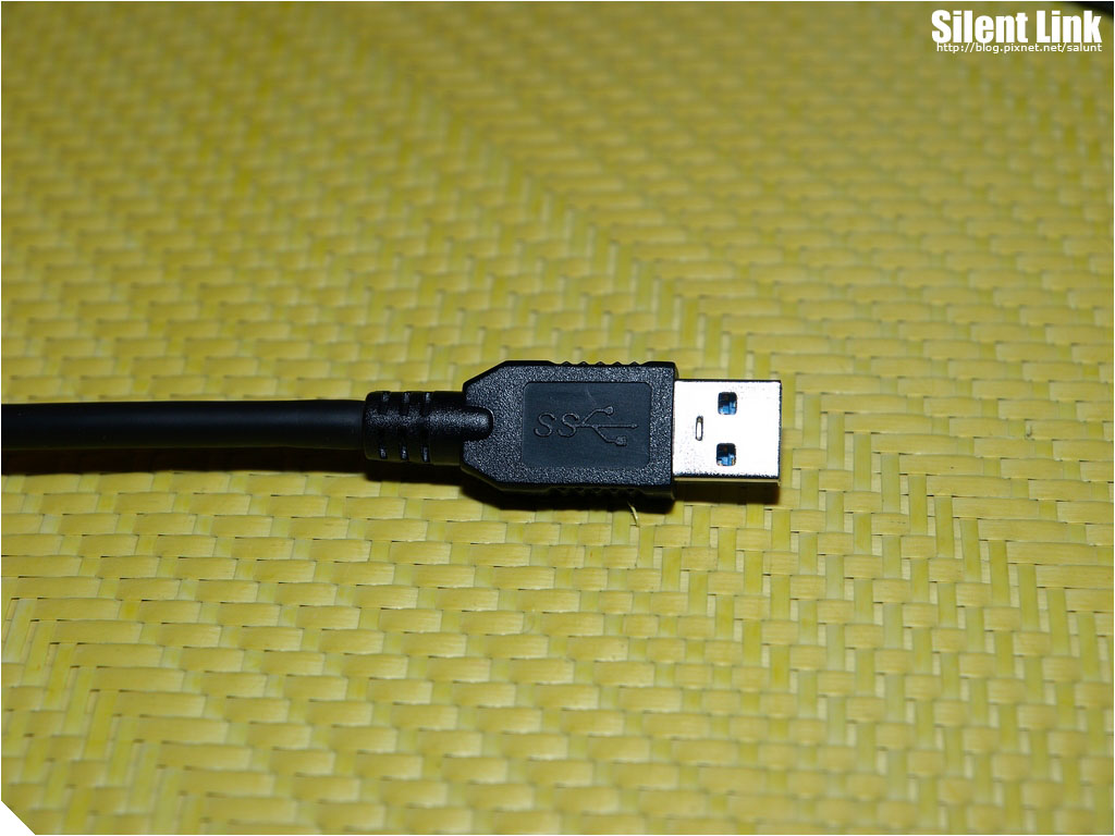

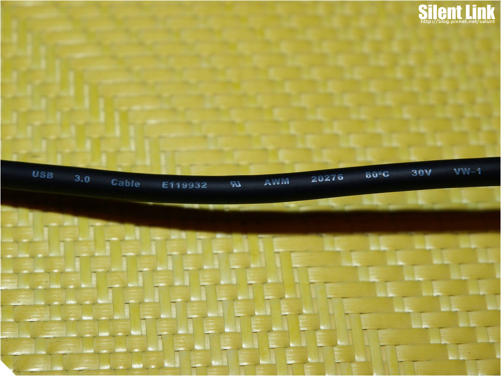

salunt Silent Link 已加入 4/27/07 訊息 1,535 互動分數 0 點數 0 年齡 42 12/21/09 #22 你講的我都有做過囉 再怎麼說我也是個RD QT:o 阿呆鵝 說: 我也有上軍團買了 一套 我測起來速度還OK喔 雖然不能5G全速運作 但是我想跟硬碟本身還是有差 原廠附的線並不是整條水藍色的,但是接頭上是藍色的 線材的身體上有寫USB3.0 Cable E119932 80C 30V VW-1 COPARTNER , 大大可以確定一下是不是跟我拿到的一樣 ,還是廠商有給錯線 另外建議大大一定去SHARKOON官網下載 最新版的PCI-E3.0 卡的NEC晶片 驅動程式 更新完速度會差很多 [/IMG] ;cheer2; 按一下展開…… 線長這樣,應該是跟上面那位仁兄描述的一樣 線體本身是有標示USB3.0沒錯 接頭也有SS Super Speed的縮寫 至於是否真的是線有問題,我也沒辦法確定 因為手邊並沒有別條線可以驗證 USB3.0的線也不便宜啊...隨隨便便就超過4張紅色 tejzp 說: 請問可以附上你的usb線的圖嗎?? 按一下展開……

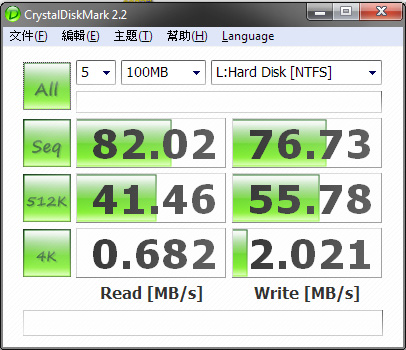

T tejzp 初級會員 已加入 3/12/07 訊息 39 互動分數 0 點數 0 12/22/09 #23 旋剛附的usb3.0線 旋剛附的線+PCI-e卡測試結果 藍色的USB3.0線 藍色的USB3.0線+PCI-e卡測試結果 測試方式: MLC SSD硬碟只更換USDB3.0 CABLE.

johnnyliu3377 榮譽會員 已加入 2/5/04 訊息 11,633 互動分數 0 點數 36 12/22/09 #25 tejzp 說: 旋剛附的usb3.0線 旋剛附的線+PCI-e卡測試結果 藍色的USB3.0線 藍色的USB3.0線+PCI-e卡測試結果 測試方式: MLC SSD硬碟只更換USDB3.0 CABLE. 按一下展開…… 跟我預料的完全正確!! 是USB Cable的問題! ;oq;所以才達不到USB3.0的速度!;smash; 快跟旋剛反應吧!;director;

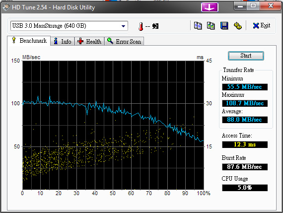

salunt Silent Link 已加入 4/27/07 訊息 1,535 互動分數 0 點數 0 年齡 42 1/4/10 #30 過了個新曆年 收到廠商寄來的新品 重新測試了一下總算得到正常的數值了;face0; 硬碟是WD6400AAKS
