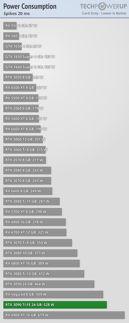

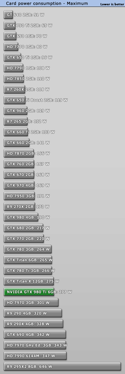

350W 和 277W
看你要不要換更大瓦數的PSU
又或者該說電源瓦數老化衰退後卻又硬上了更耗電的顯示卡
電源撐不住了...RMx每年都在改版
假設用的是2021製造的RMx 1000W 應該就是正常狀態了...

350W 和 277W
看你要不要換更大瓦數的PSU
電源撐不住了...RMx每年都在改版
CP-9020201
我是980TI SLI....(277Wx2),應該和power無關,加上我的RM1000X去年有RMA回來應該是改版後
