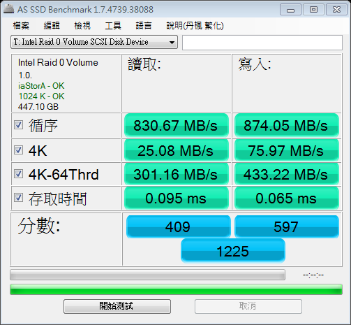

AS SSD
BENCHMARK測試分數為1225分。
檔案壓縮效能測試部分,在不同壓縮率下,讀取速度大致維持不變,但寫入速度則會隨著壓縮率變大而降低。
檔案複製效能測試部分,ISO、程式與遊戲三個項目的傳送速度,分別是874.9MB/s、357.41MB/s與629.77MB/s。

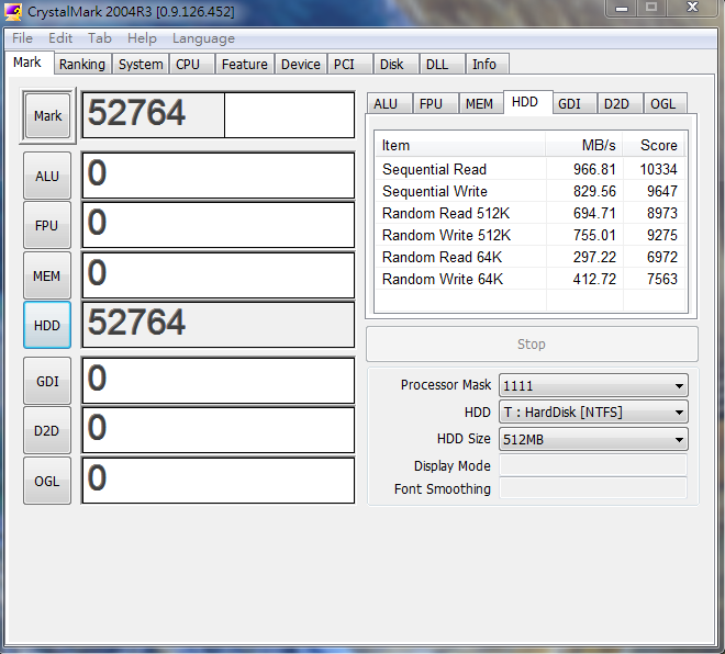

CrystalMark 2004R3
針對硬碟項目測試,最後得到的分數為52764分。

AS SSD

CrystalMark 2004R3

進行完單碟與雙碟組Raid 0的測試,將重要數據進行整理,分別以圖表呈現,讓各位能更容易看出結果數據的差異。
根據測試數據結果,單顆Slim S55 240GB SSD在不同軟體測得的循序讀取與寫入部分最大值,有達到官方所寫的550MB/s與440MB/s。如果是兩顆Slim S55 240GB SSD組Raid 0的狀況下,除了TxBENCH的循序讀取數據怎麼測都在200多MB/s,以及部分軟體4K測試數據低於單顆Slim S55 240GB SSD,其餘的測試數據都會比單顆Slim S55 240GB SSD有一定程度的增長。
