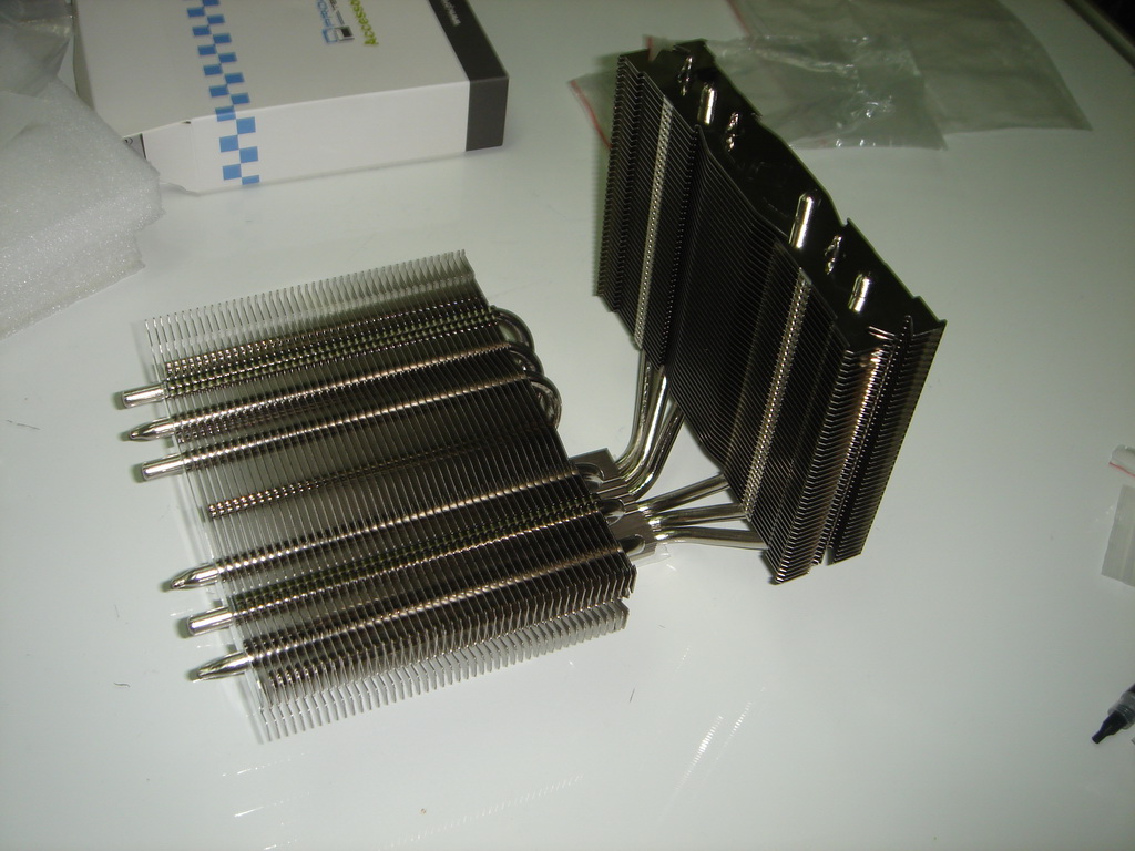

PROLIMA最新作品 GENESIS 12/14公分雙風扇散熱器
原廠主打重點
支援12/14公分風扇
散熱面積廣
重量輕
官方規格

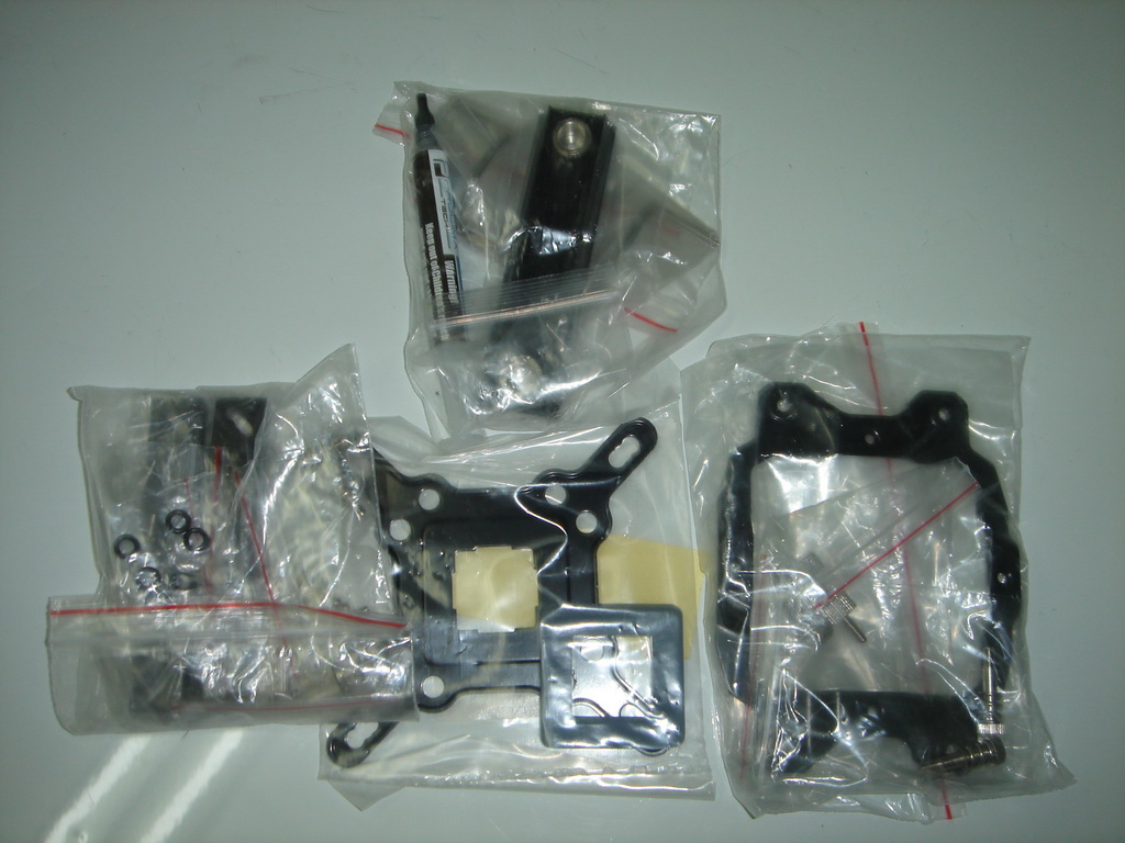

配件包
市售主要平臺通通支援

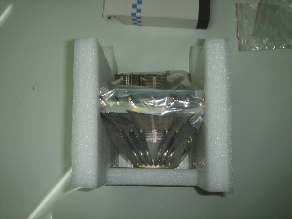

主角現身

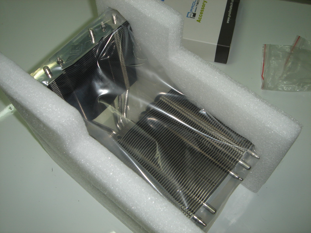

一打開就一整個閃 ;nq;
這樣看起來的感覺怪怪滴....
風扇正面

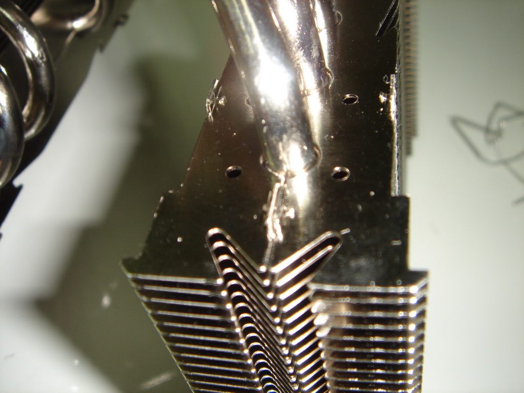

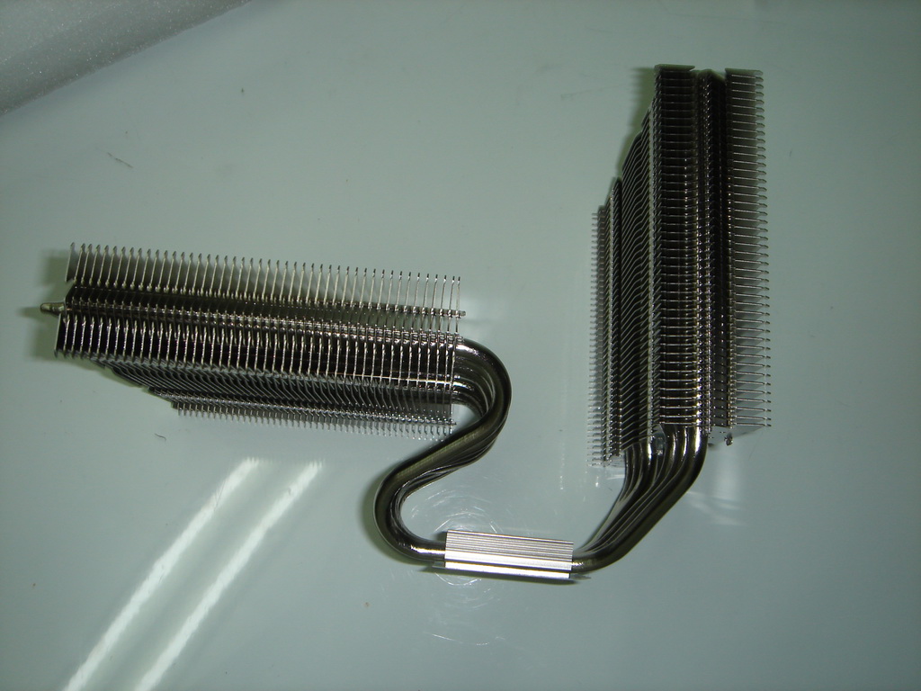

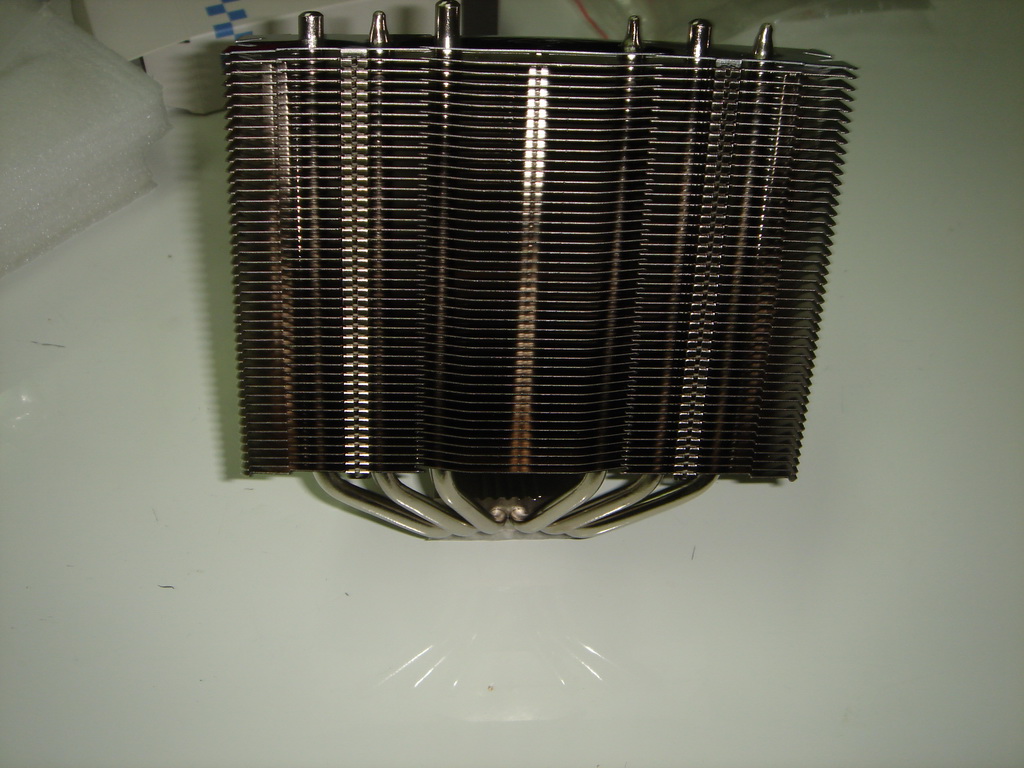

鰭片跟熱導管的連接處
除了閃...還是閃

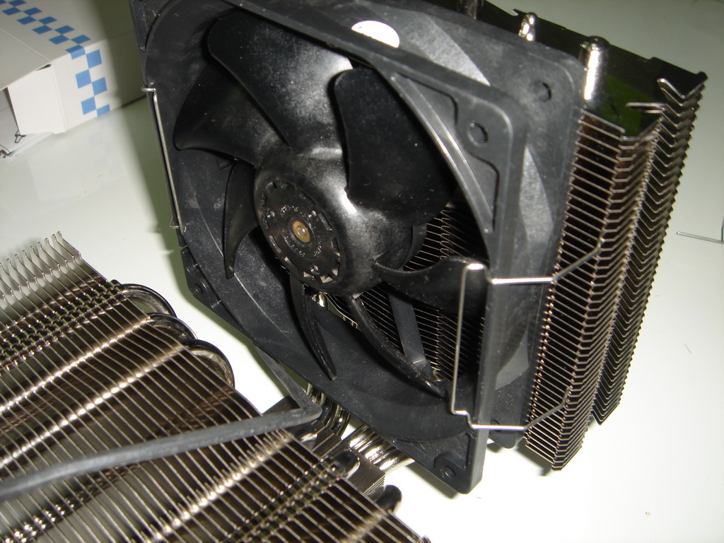

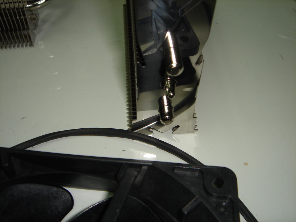

搭配影隼2200轉PWM風扇(風扇扣具超方便)

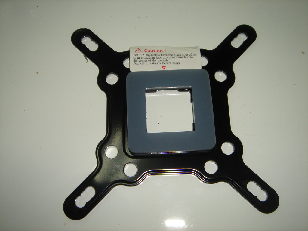

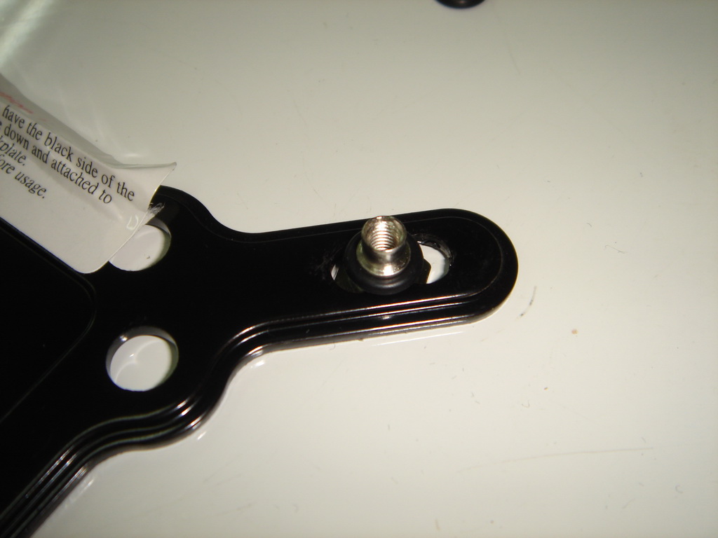

這個白色略透明的橡膠墊是775腳位才用得到喔!!
螺絲固定方式

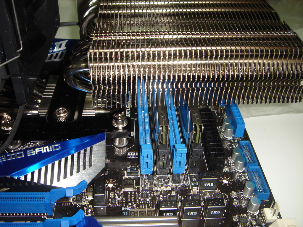

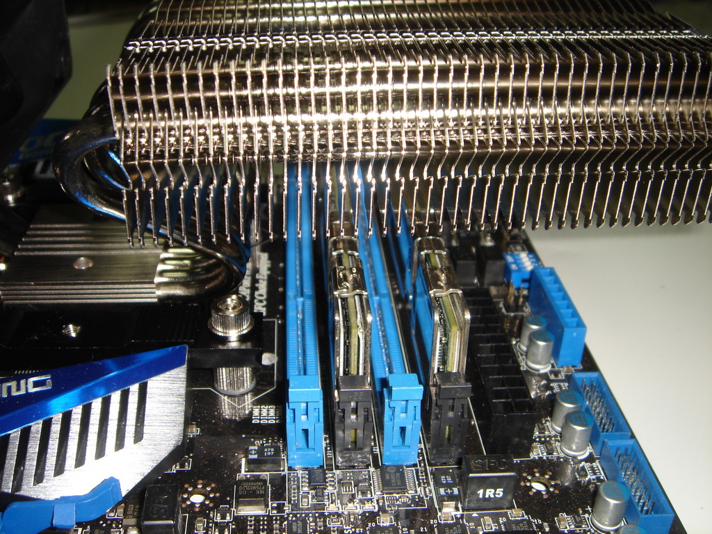

平臺照
各個間隔...看來大多數主機板都OK

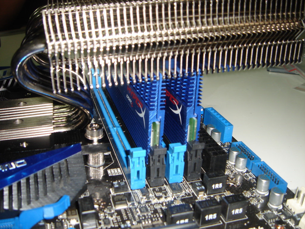

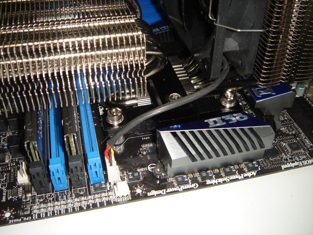

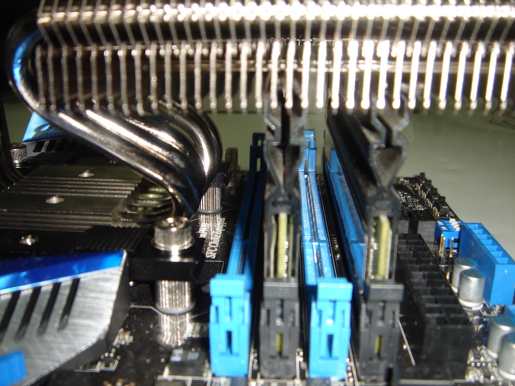

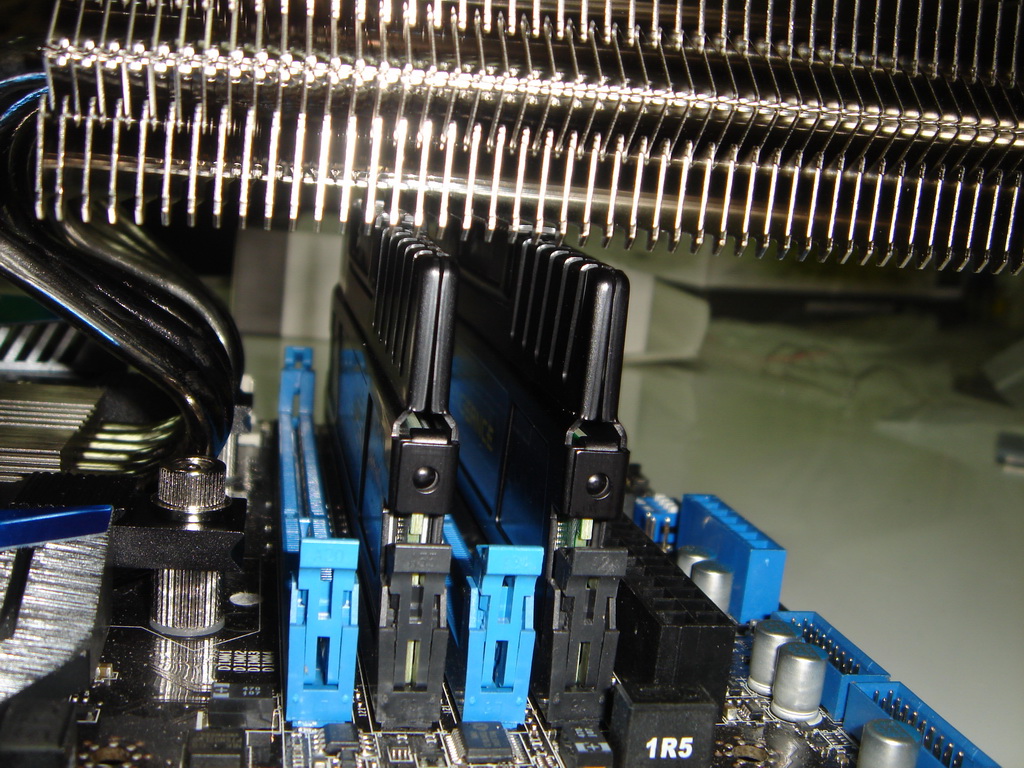

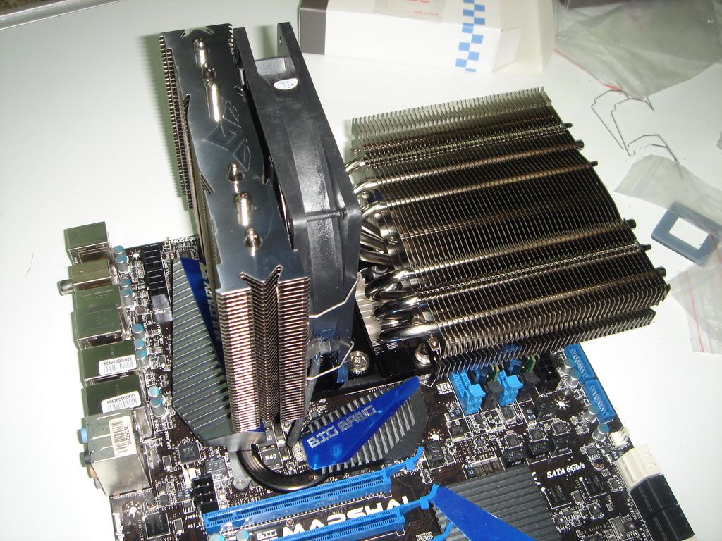

因為造型較特殊..所以特地來跟幾組RAM合照
金士頓 灰色散熱片OK
滄者一號 也離很遠
金士頓籃色散熱片...會卡到
GSKILL的PI/PIS系列也會稍微卡到..不過熱導管稍微往上頒一些就OK了
海盜新的散熱片則輕鬆閃過

感覺很卡...且很難安裝
L型設計是為了幫助RAM散熱嗎..

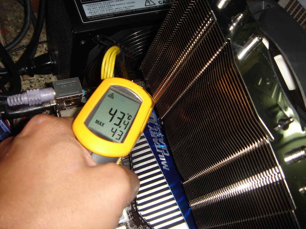

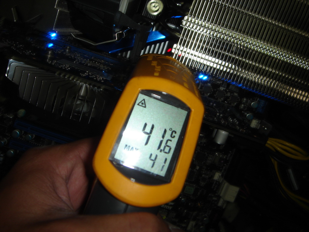

先測試一下這組主要的訴求
整體散熱片積大
先大概講一下我的感覺..鰭片故意使用短而疏的主要用意就是讓低轉速風扇
能夠輕鬆的把風流帶過鰭片並穿透到主機板上面的零件
所以先測試的是使用影隼三洋電機扇2200轉PWM版本 搭配酷大師2000轉海帶扇
以及XIGMATEK的14公分1200轉風扇
測試平臺:
INTEL 2600K OC 4.5G燒LINX
MSI P67板王BIGBANG Marshal
金士頓2133 CL9
WD 250G/SATA
ASUS 9800GT鳳梨扇
測試樣品1000瓦POWER

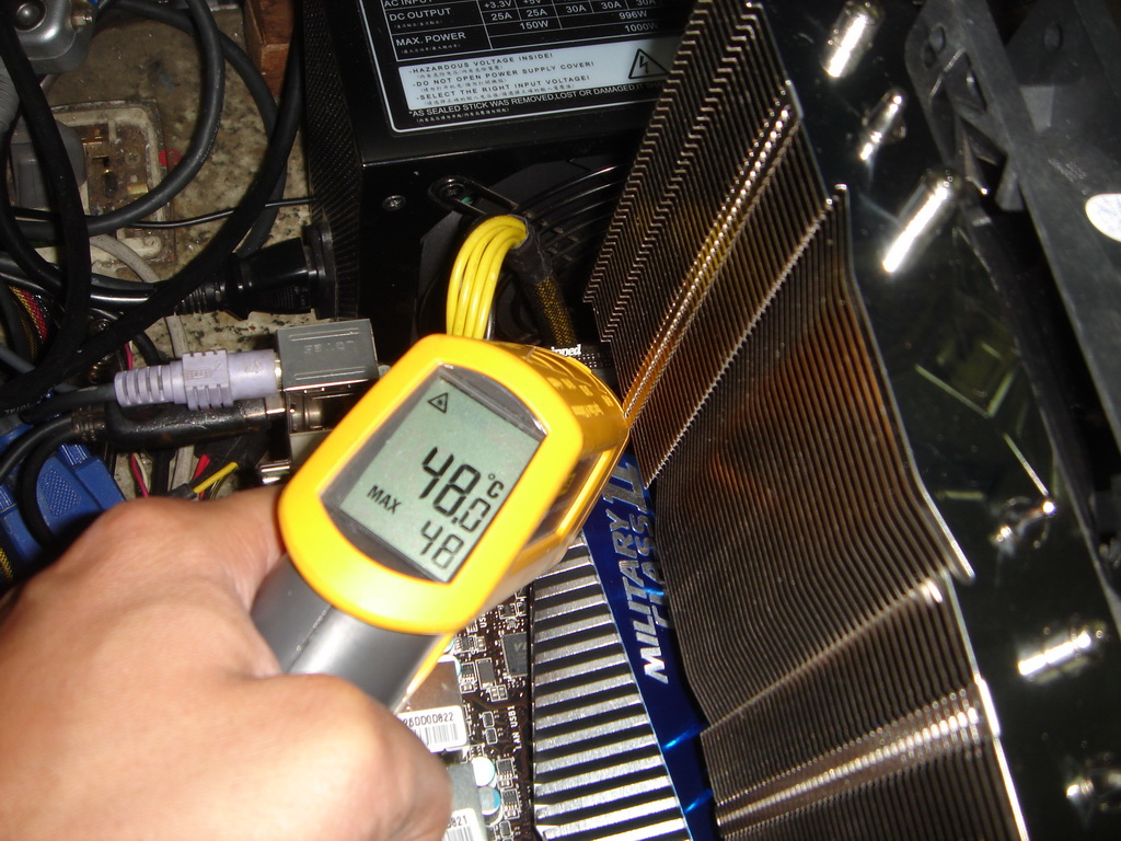

預設下我就不比較了.........直立部份上影隼2200PWM山洋電機扇
側躺的則使用酷大師2000轉海帶扇
用測溫槍直接量BIGBANG Marshal的熱導管部份
CPU全速燒LINX的情況下 熱導管竟然只量到最高48度!!

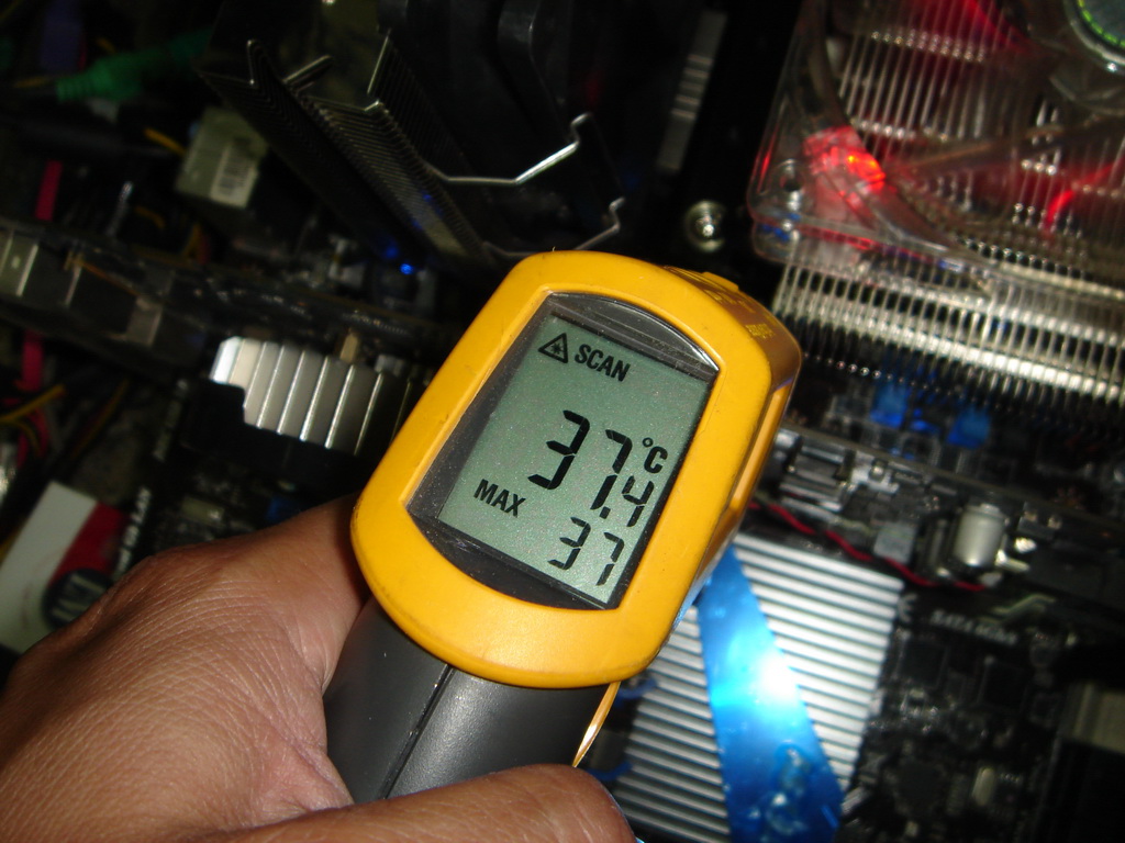

由於P67沒有北橋晶片組..但是BIGBANG Marshal有種LUCID晶片來分成雙16x
的PCI-E頻寬...所以就順便量一下這邊的溫度!!
整個散熱片量到最熱的地方竟然只有41度
再來將風扇換上XIGMATEK的14公分1200轉風扇
讓風扇位置更往下移一些.....
嗯.........效果更令人滿意..熱導管最高溫輕鬆壓制在43度
LUCID的晶片組散熱片..溫度也更漂亮!!竟然只有37度 :lkl:

不過RAM那邊
只要多個半公分到一公分應該就幾乎都可以上了
有點可惜

用這個散熱器的話,裸板的RAM部份應該不用再另加風扇協助散熱了!

這樣的設計ram真是要閃一下啊

林大 照到重點了 這一個我朋友之前有打算換 但我們討論下 就有提到可能某些ram有含散熱片的會卡住 特別是很高的 不過待機效能到很漂亮 雖然最後他突然看到v10二手便宜就敗那個
