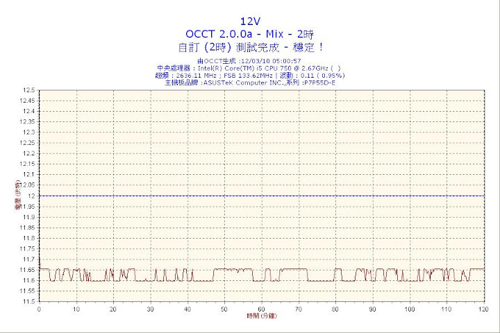

新power這樣的電壓算不算過低

只能說這個POWER 12V不大行,不怎麼理想,12V很重要的....

好的POWER 12V會超過或有足12V 樓主的已經低於12V囉沒但是用軟體測電壓不一定準還要看主機板偵測
我用低階一點的主機板測出來12V竟然只有1.多到2.多浮動連換2顆都一樣

OCCT量測電壓11.65v~11.6v這中間波動~
實際測電表良測11.84v~11.86v

我記得OCCT的準確度是跟主機板上晶片組有關
板大可以測出這數據

OCCT是v2.0.0a版~但有更想版的~兩版抓的溫度一樣~

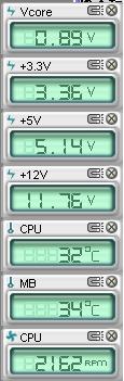

我記得OCCT軟體抓的溫度.跟設定裡面有可以選要抓那一套軟體去偵測溫度.
我occt軟體抓到偵測溫度的軟體是PC Probe II這套
這套就是我上圖圖二的軟體~這套軟體是asus機板附在驅動動裡的
我機板是p7p55-e在1156中算是中低階機版.
還是沒用電表測來的準啦~
