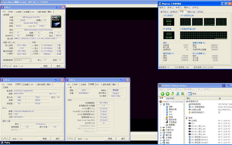

  先前都是以先測撥放1080P的影片,也一樣是以一般使用者的情況來展示一下囉~~~撥放程式是用Media Player Classic,codec則是K-Lite Codes Pack的囉~~~先是這次新測的970 Black Edition……
  超頻到3.9GHz……

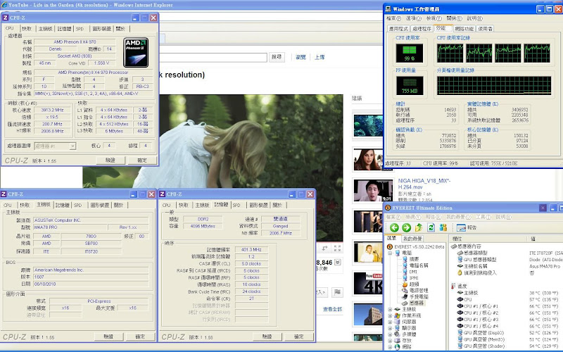

    @@,是我眼睛有花嗎?使用率看來有大幅度下降的樣子耶!!!是不是因為超頻至3.9GHz所造成的差異呢?再繼續測下去看看,用個4K(4096 x 3072)的影片來玩玩吧~~~970預設時脈3.5GHz下……
  超頻到3.9GHz下的情形……
  恩恩……在4K Video的高負擔之下,似乎上面那種情況就不是那麼明顯了,接下來在測測flash方面吧~~~一樣是先來看970在預設3.5GHz下的使用情況……

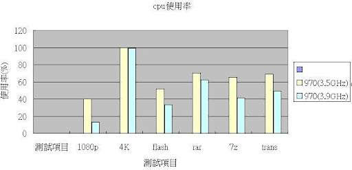

  一樣是跟7-ZIP的情形差不多,這部分猜想應該還是跟程式內部的撰寫有關吧~來將各部分的使用率整理成圖表看吧~~~
  從上面的結果來說,可以看到很明顯的:時脈的提升,是對於cpu各核心及整體使用率的降低有相當的幅度,也就是說,越高時脈的cpu對於多工處理是越有利的,尤其超到3.9G之後,不論是1080P的影片或是Flash之類的使用率都有大幅度的下降,這表示即使一邊看1080P的影片外加轉個檔,超頻後的970是可以應付得來的!!
  對於使用者來說,只要cpu效能及體質能符合自己需求(這可是非常重要的重點呀!畢竟小朋友的每次出走,都是一次10幾個以上的阿=.=)
  簡單說,時脈越高,對於使用上絕對是會有幫助的,這可選購cpu時的撇步之一喔!!!
