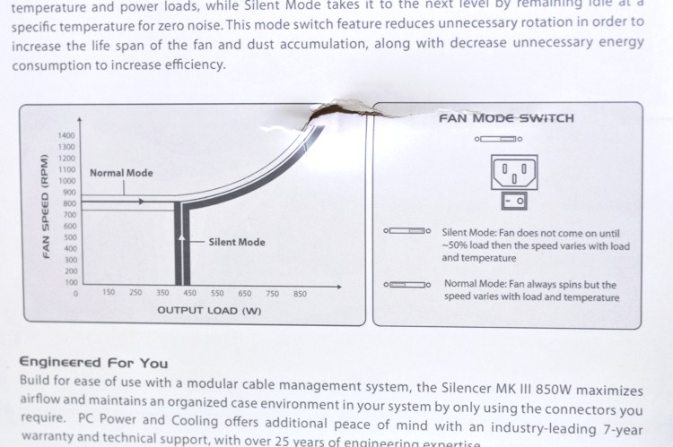

MK III 系列可以手動控制風扇轉速,有Silent Mode(靜音模式)以及Normal Mode(正常模式)兩種,靜音模式在負載超過50%的時候風扇才會開始運轉;正常模式則是50%負載之前轉速為800RPM,超過50%之後才會提昇轉速。可以依使用習慣切換,開關在電源接頭旁邊。

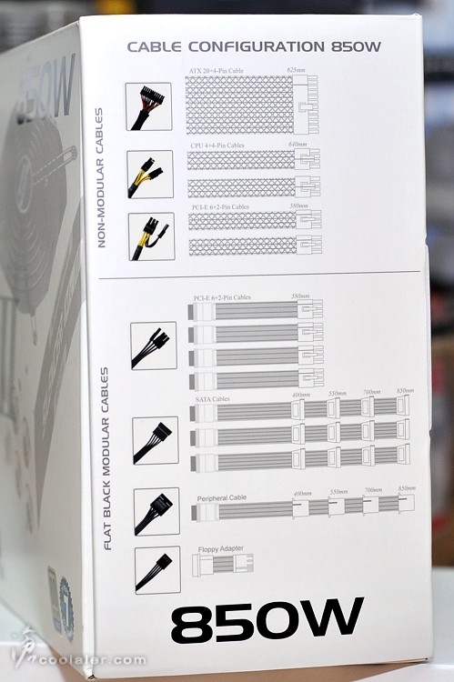

盒側有詳細的接頭種類、長度以及數量說明。(下面會詳細介紹)

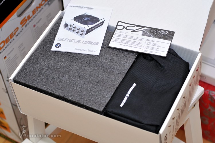

配件有保固卡、說明書。

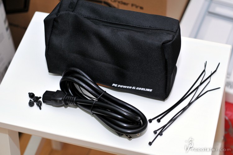

粗勇的電源線、四顆手轉螺絲、五條整線用束帶、模組化線材包。

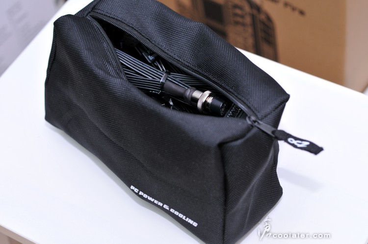

模組化線材的部份置於收納包內。

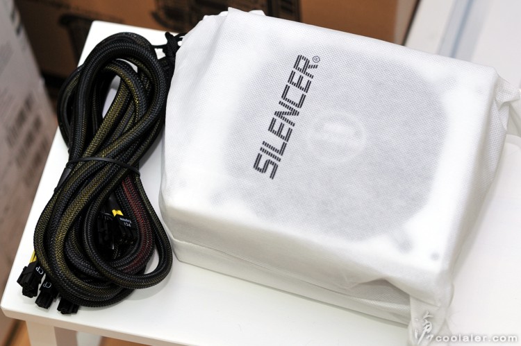

電源本體採用白色的袋子包裝,上面印有SILENCER的字樣,比起一般用塑膠袋包要有質感多了。

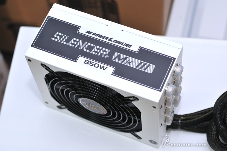

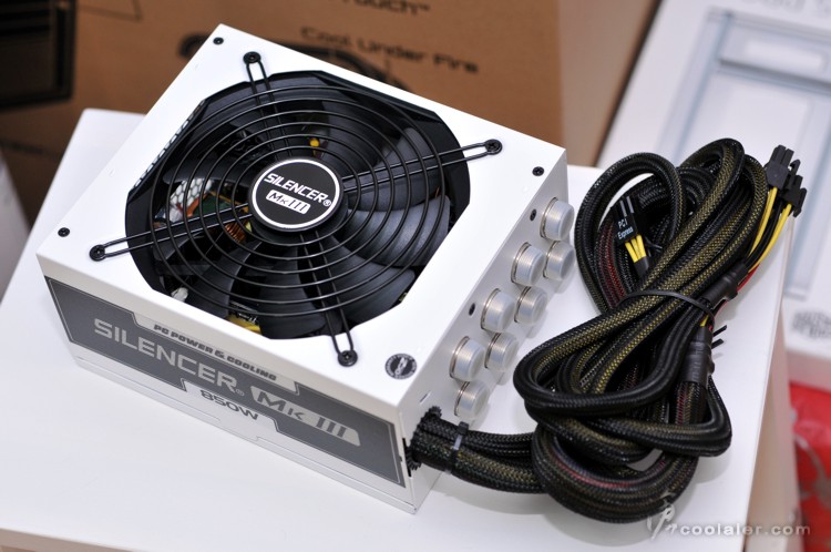

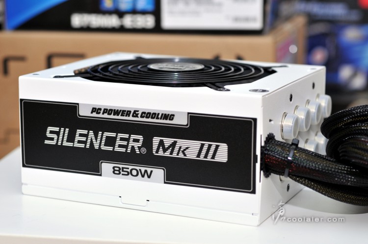

外觀基本上與先前所測的MKIII 1200W是一樣的。整體為白色烤漆,風扇、側邊型號貼紙以黑色綴飾。

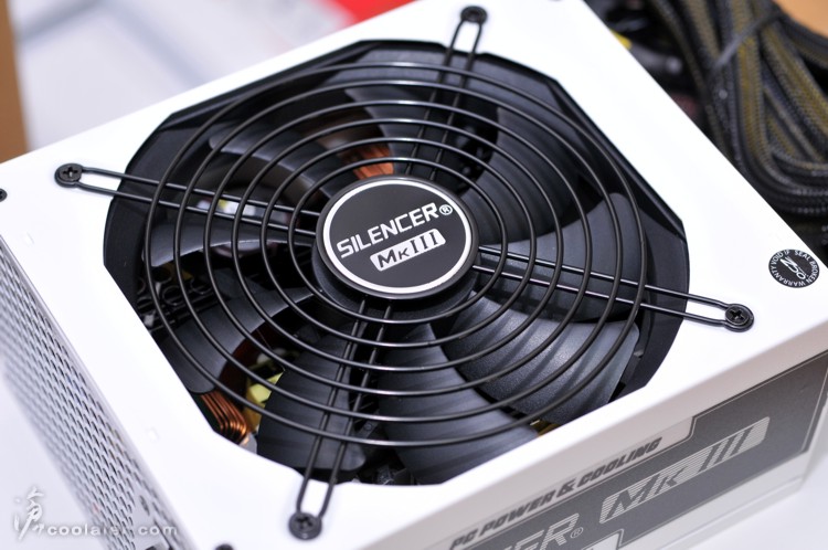

風扇採用14公分,雙滾珠軸承。
兩側邊都有MKIII 850W型號標籤。

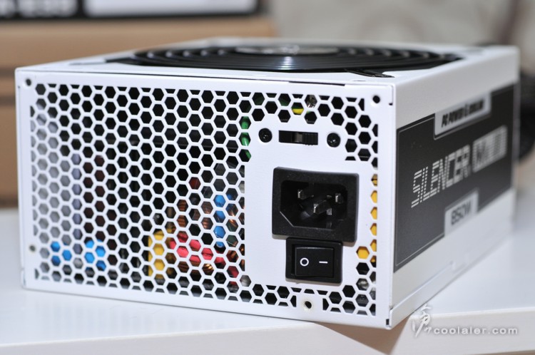

後方散熱的部份採用蜂槽式開孔,另外在電源接孔上方有一個切換開關,用於"靜音模式"以及"正常模式"風扇轉速切換。

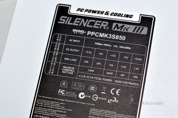

規格表,12V為單路70A,最大瓦數840W。

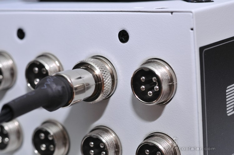

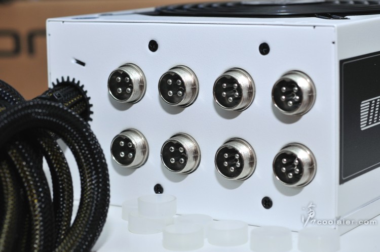

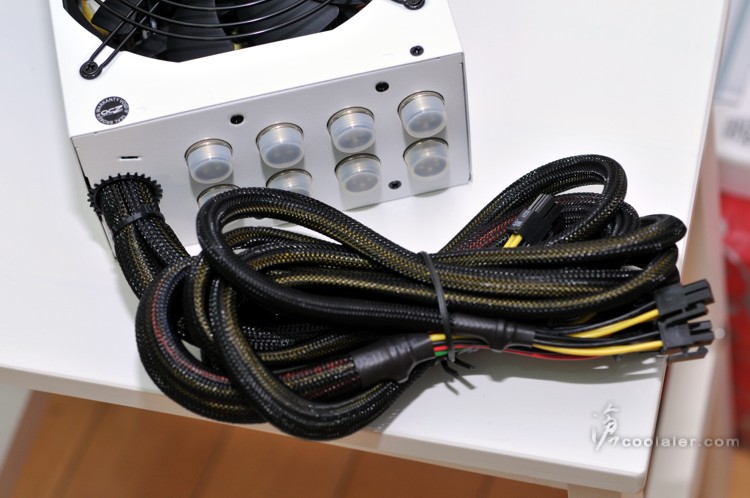

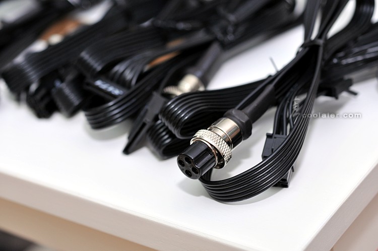

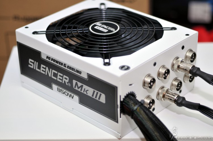

模組化的部份採用航太接頭設計,一共有8個,4PIN的部份是給PCI-E使用,5PIN則是一般週邊。
航太接頭就是得旋轉鎖上,不易鬆脫。基本上其他用卡鉤型的模組化接頭也不易脫落(除非沒卡上),但是航太接頭就是多了那麼一些質感。

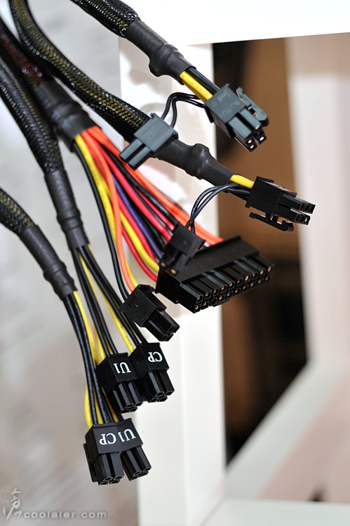

線材的部份並不是全模組化,主線上有五條,採用編織網包覆。
主線上的接頭有20+4PIN主電源、2個CPU 4+4PIN、2個PCI-E 6+2PIN。

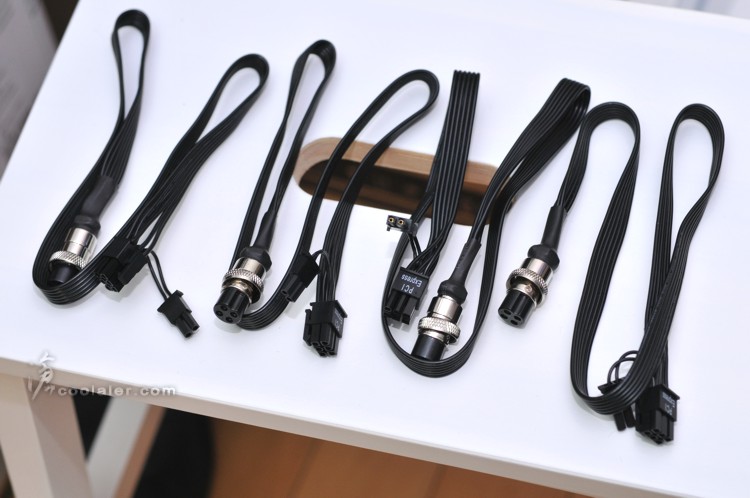

模組化線材的部份採用扁平化設計,可方便理線。
航太接頭上有一個缺口防呆,不會接錯。

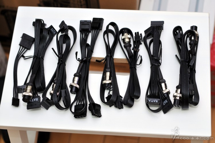

PCI-E 電源的部份除了主線上有2個6+2PIN之外,還有4條模組化,提供4個6+2PIN。

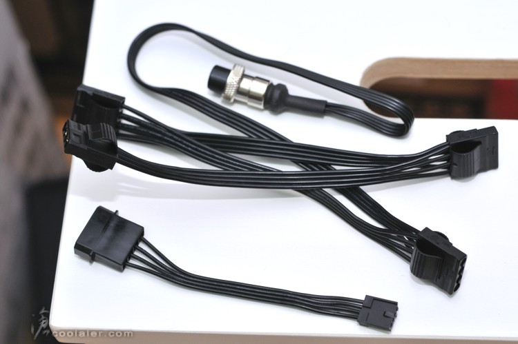

大4PIN的部份只有4個,在接頭上有易退PIN設計。另外上面雖然取消了小4PIN接頭,不過有附上一個大4PIN轉小4PIN的接頭。

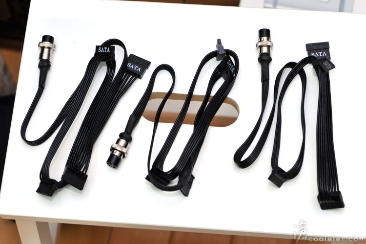

SATA的部份有3條,每條上有4個接頭,共有12個。

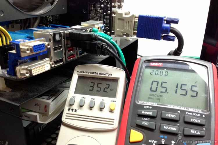

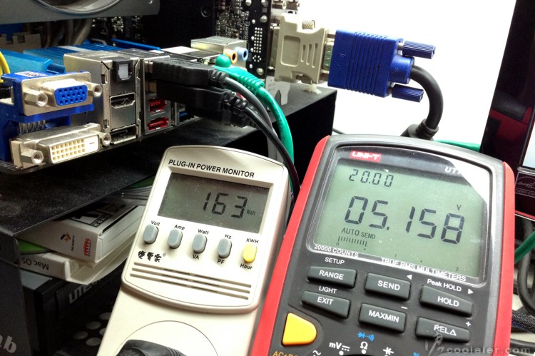

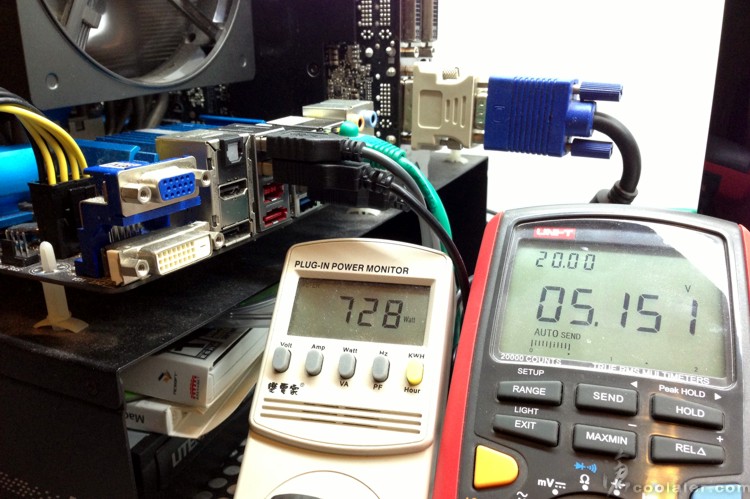

測試仍以OCCT進行燒機使用,不過並不使用OCCT所監測的數據,而是直接使用電錶監測5V及12V的波動變化,並透過USB記錄數據輸出圖表。

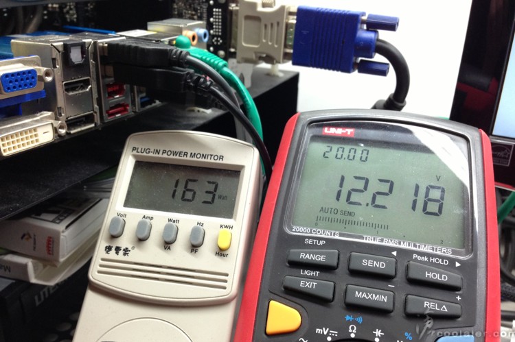

整機平台待機的功耗及電壓如下,待機時的最低功耗約163W左右
5V的部份測得在5.158V~5.161V之間。
12V的部份待機大概在12.214~12.221V之間。
CPU負載測試20分鐘
以OCCT為功耗的測試,直接使用三用電錶將測得的數據輸出,設定每2秒記錄一次,全程20分鐘,前一分鐘與最後五分鐘為待機狀態。

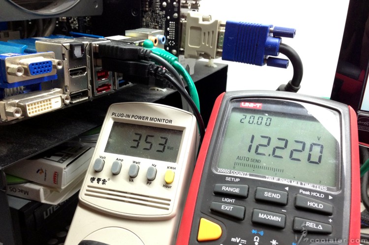

CPU測試時整機的最高功耗約在353W左右。

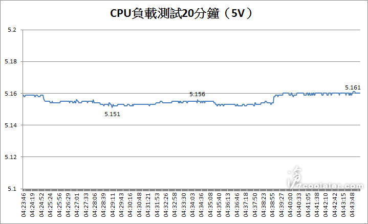

5V的部份在CPU負載波動只有稍微降一些些,範圍大概在5.151~5.161V之間。
5V的測試結果,最低為5.151V,最高為5.161V,最大波動為0.01V,以負載區間來看,波動只有0.005V。

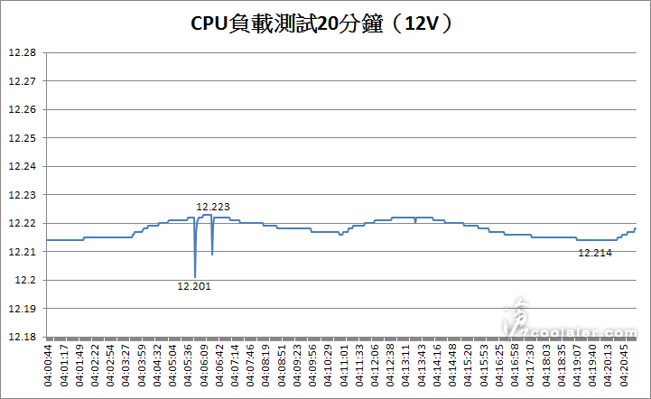

12V的部份在CPU負載時的範圍大概是12.201~12.223V。
12V的測試結果,最低為12.201V,最高為12.223V,最大波動為0.022V,負載區間的波動為最大,不過是偶爾有比較明顯的幅度往下掉,大部分都還是很穩定。
CPU+GPU負載測試20分鐘

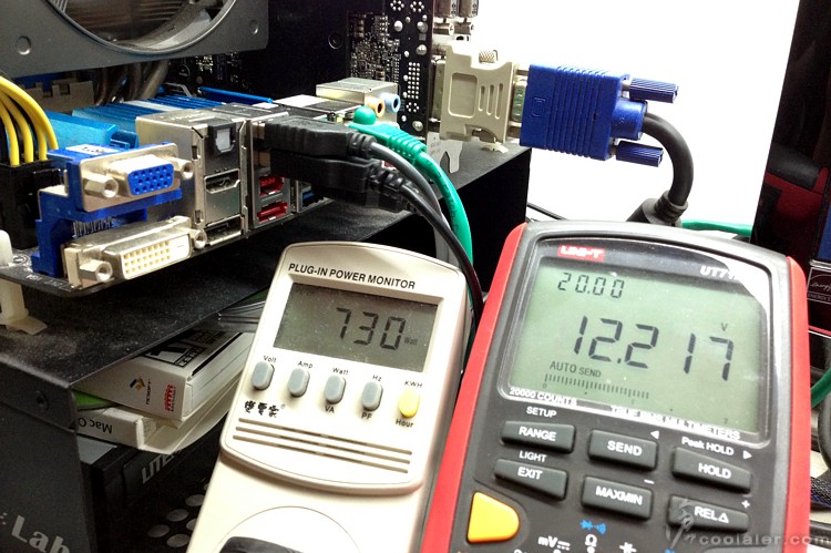

CPU+GPU測試時整機的最高功耗約落在730W左右。

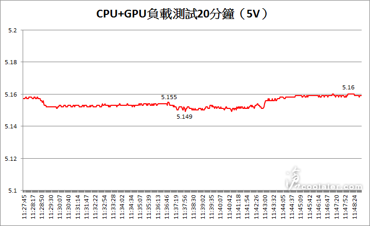

5V負載時比單CPU負載測試時波動頻率較為明顯,但範圍仍然很小,在5.149~5.160V之間。
5V測試的部份,最低為5.149V,最高為5.16V,最大波動為0.011V,負載區段約在5.149~5.155V之間,約0.006V。

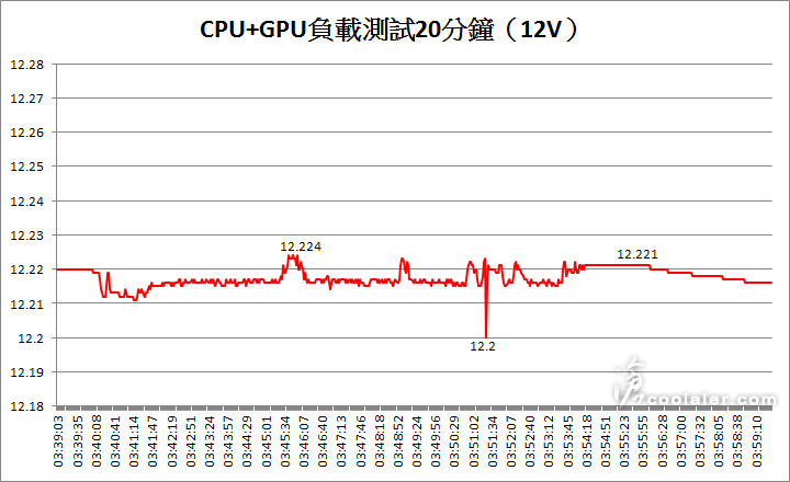

12V的部份在全負載時比單CPU負載時的波動頻率較為明顯,但範圍仍然很小,在12.200~12.224V之間。
12V的測試結果,最低為12.2V,最高為12.224V,最大波動0.024V,負載區段的波動最大,整體來看還是相當穩。
基本上Silencer MKIII 850W的表現相當不錯,不管是在中度或是高度負載下5V及12V的波動都不明顯。雖然12V在測試時偶爾掉的比較明顯,但14分鐘的測試也大概只有一兩次,且最大幅度也才只有0.024V,比起先前所測的大部分電源供應器都還要小很多,整體來看最大波動幅度僅有0.2%左右。
配件有保固卡、說明書。
風扇採用14公分,雙滾珠軸承。
