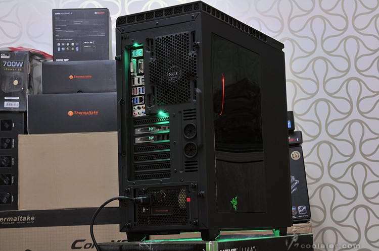

NZXT H440 Razer 風格版只有單一款顏色配置,也就是黑色為主,綠色綴飾。原本NZXT H440就有這個顏色搭配的款型,不過Razer版當然會有所不同,綠色部分是以燈光為主,且在烤漆、透窗、USB插孔內色、Logo,甚至通風鐵網的孔狀造型都有所不同。

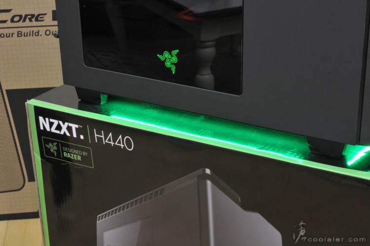

H440雷蛇版,DESIGNED BY RAZER。

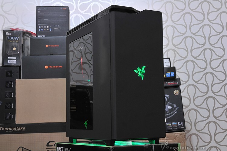

H440雷蛇版的主要特色!燻黑的透側、綠色照地燈效、發光的Razer Logo、USB3.0內襯為綠色...等等。
有附贈兩個RAZER三頭蛇的貼紙,嫌過於低調,倒是可以加以"強化"一下。

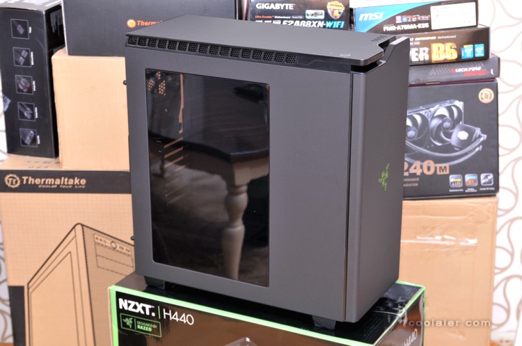

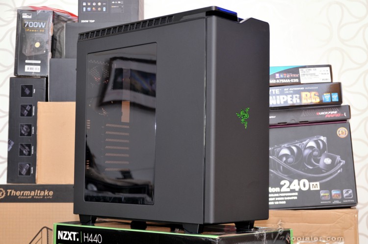

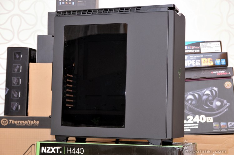

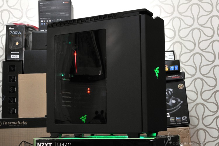

H440 Razer版整體為黑色霧面烤漆,摸起來有些微粗粗的手感,透側的部份改為燻黑,原本是比較透亮的版本,燻黑的比較神祕一些,不過內部如果沒有明顯的燈效,那是相當不明顯的。
且燻黑的透側也比較容易反射。

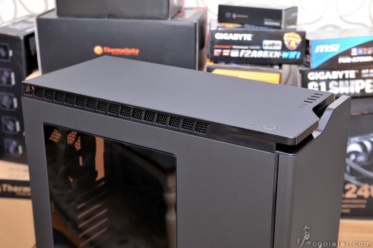

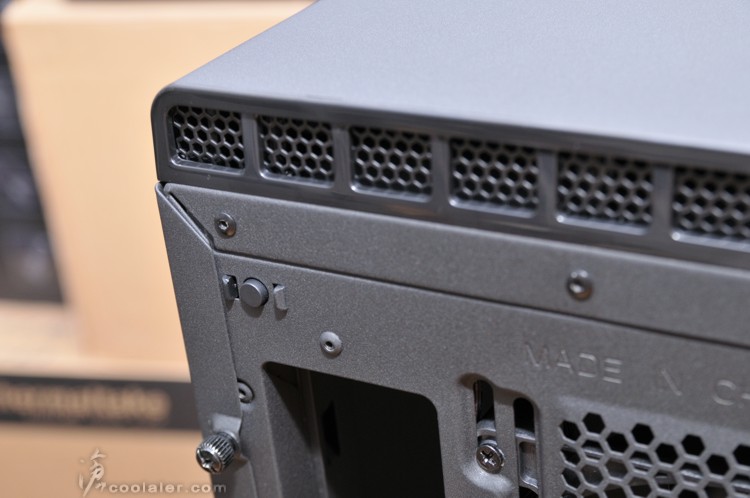

頂部則是一片平坦,在側邊則是有通風網孔,網孔的部份其實與原本的H440也不太一樣,採用六角蜂巢狀的造型(原本H440是圓孔)。

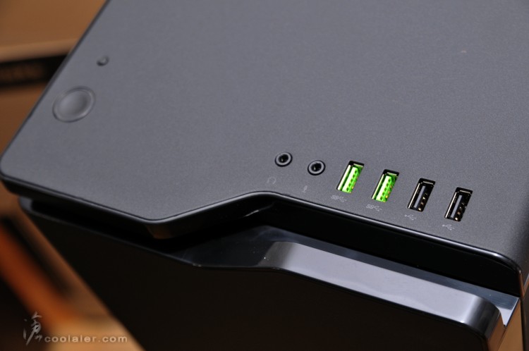

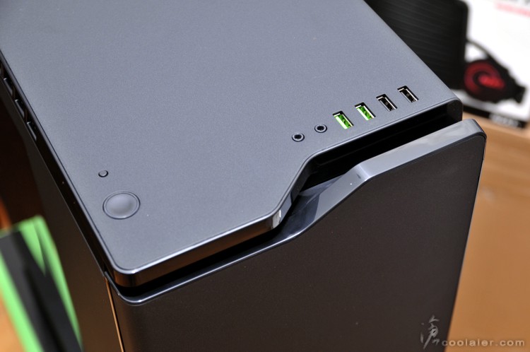

IO的部份在頂部位置。
左側小按鈕為Reset鍵,大顆的為電源鍵,右側則是耳麥、2個USB3.0、2個USB2.0。
大部分USB3.0內側都是以藍色做為規格區分,Razer版則是以企業色綠色取而代之。

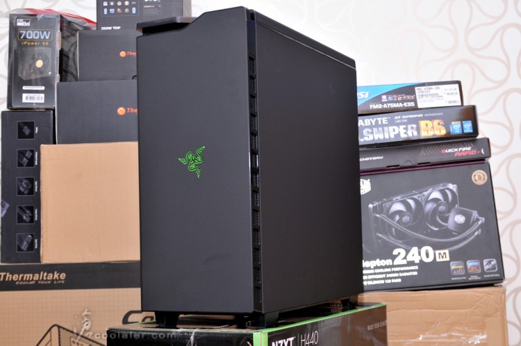

右側板則是無任何立體造型。

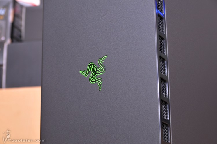

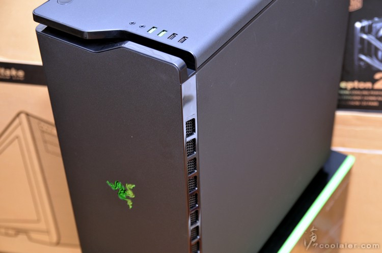

面板中間位置有Razer三頭蛇的標誌,這部份開啟電源後會有燈效。

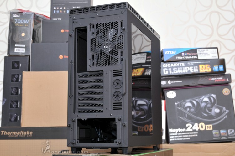

後側,有預留兩個水冷孔,在擴充卡槽的旁邊。
H440 Razer版一樣有IO的照明燈,可手動開關,在後側上方。這部份是連動照地燈的開關。

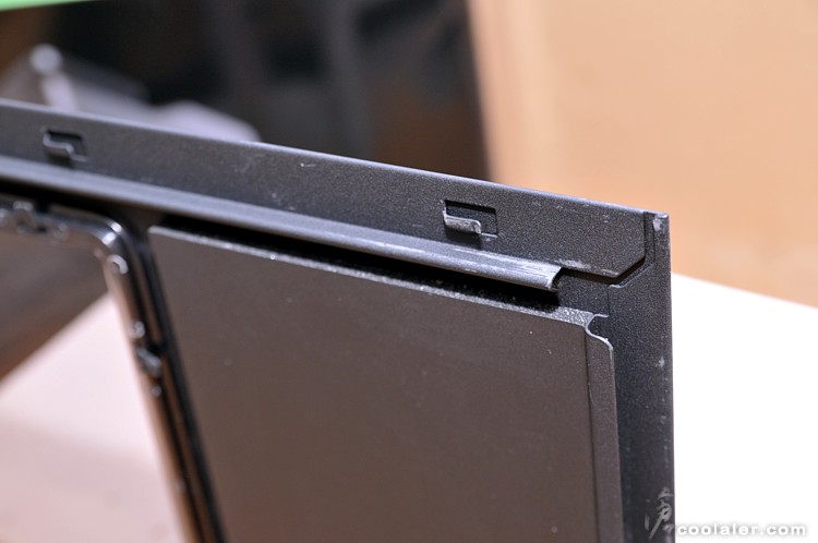

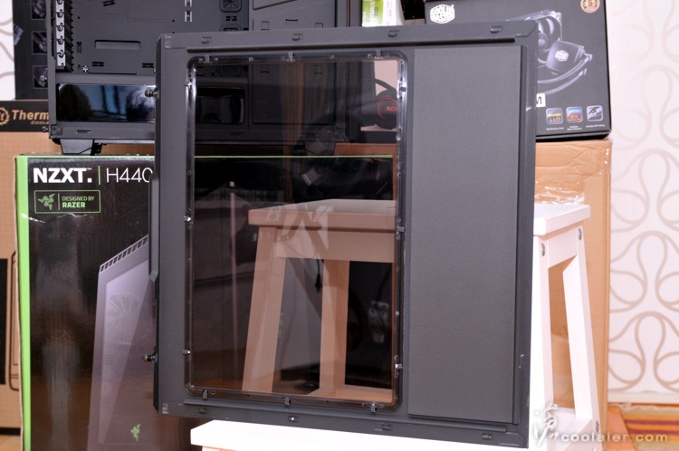

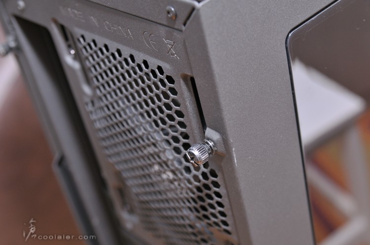

側板採用手轉螺絲固定,有兩段式設計,可以不用全轉下就可拆下側板,螺絲可以掛在側板上,避免遺失。

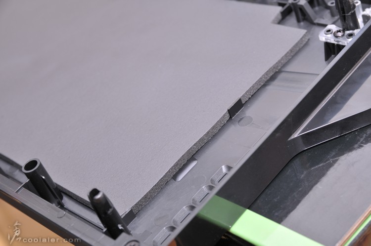

透明側板的內側,非透側的部份貼有大面積的隔音材質。
隔音材質相當厚實。

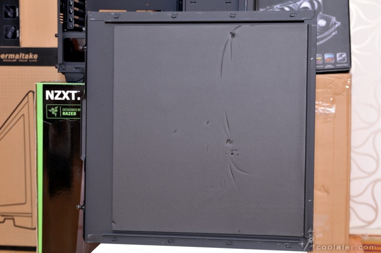

另一塊側板則是全部貼上了隔音材質。中間壓痕是因為線材的關係。

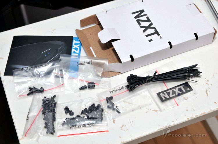

配件包,螺絲種類分別放置包裝,另外還附一把整線用束帶、NZXT Logo貼紙。

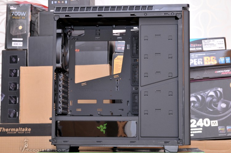

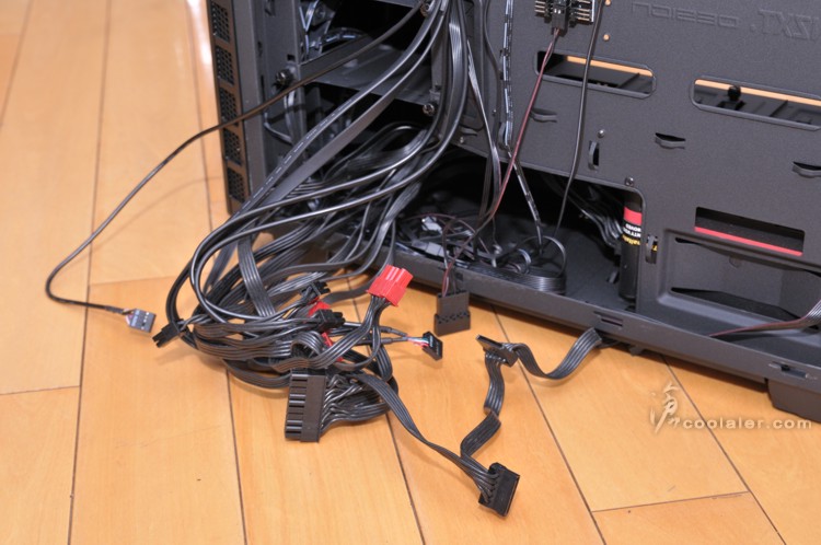

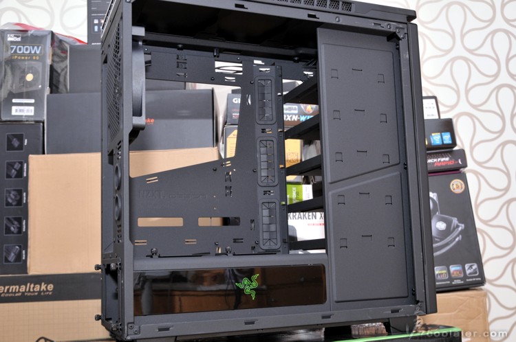

內部整體黑化,可以看到右側以及下方皆採用遮蔽藏線的設計,電源獨立隔離,還有遮蔽熱源的效果。

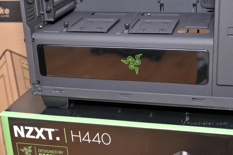

遮蔽電源外側這塊為鏡面處理,有RAZER的三頭蛇圖案,這部份開機後有綠色燈效,可透過後側開關關閉。

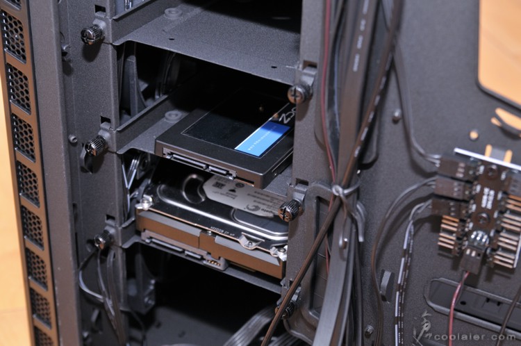

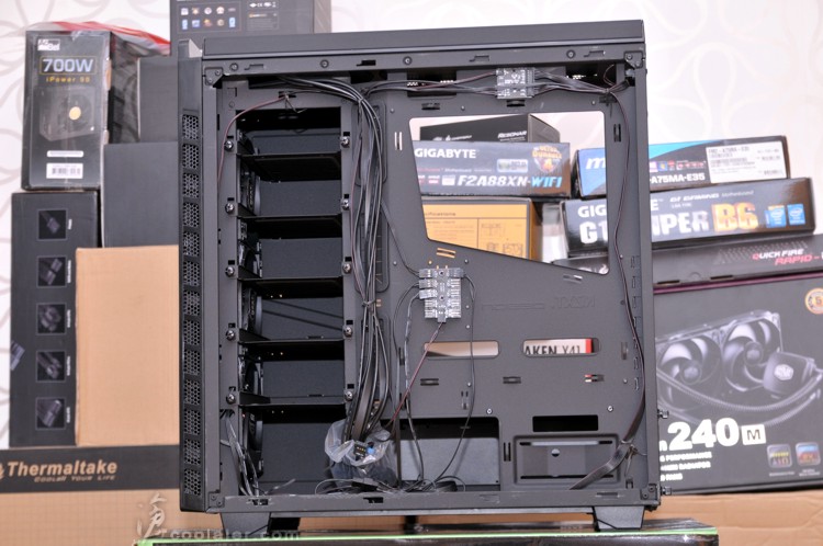

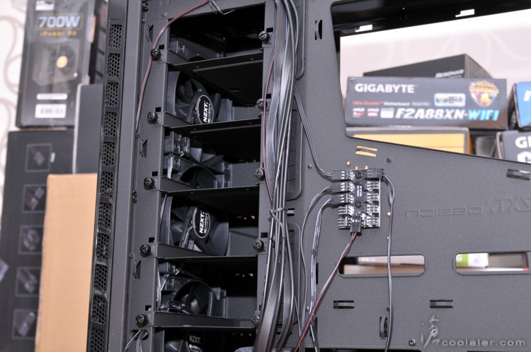

硬碟採用後側安裝,好處是開一邊的側板就可以拆裝硬碟,大部分機殼都得拆兩邊側板。

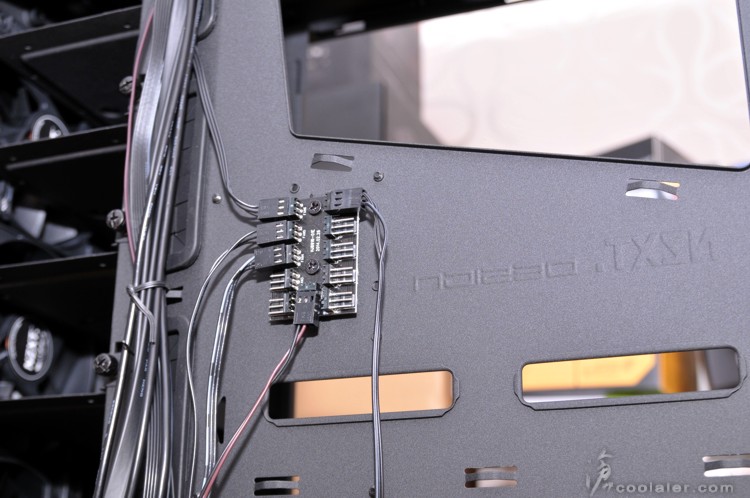

安裝底板後面有附帶一個10 Port的3PIN風扇接頭HUB。

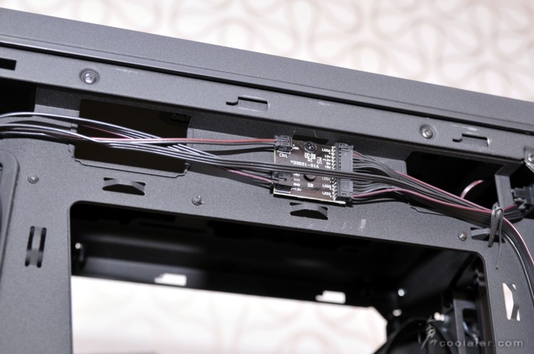

上方則是用來串接燈光的模組。

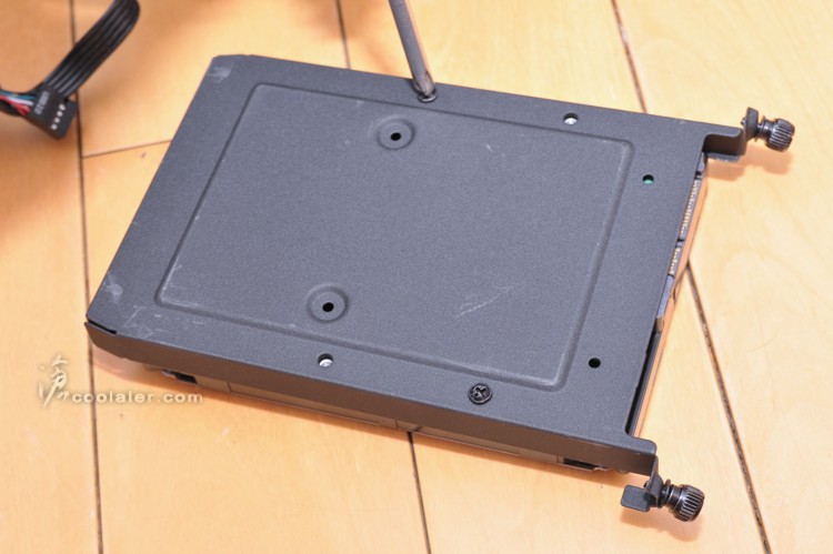

硬碟托盤架有5個,可相容於3.5/2.5吋裝置。另外在機殼底部還可以安裝1個3.5/2.5吋裝置,在電源供應器上方則是可以安裝2個2.5吋。最多支援6個3.5吋或8個2.5吋。
硬碟托盤架,安裝的方式是底部螺絲固定。

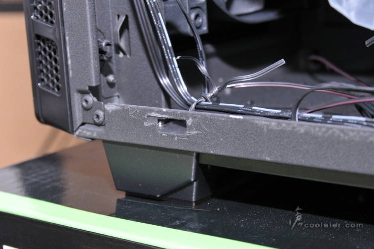

附帶提一下,這種霧面的烤漆很容易因為刮到而有灰灰白白痕跡。

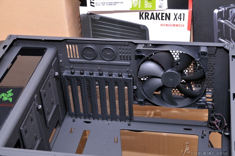

後側預裝1顆自家的FN V2 14公分風扇,轉速1000RPM,噪音值21dBA。擴充卡槽有7個,採用手轉螺絲固定,檔板可重複使用,上面有開通風網孔設計。

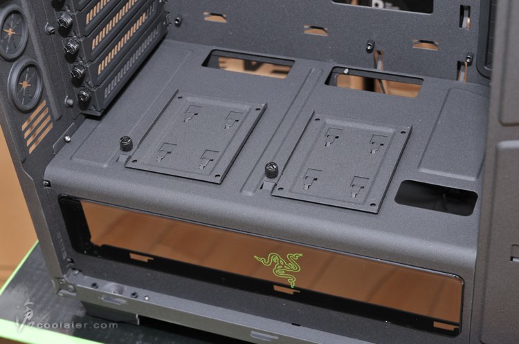

在電源的上方有2個2.5吋的安裝托盤。另外可以看到在電源遮罩上方是有走線開孔的。

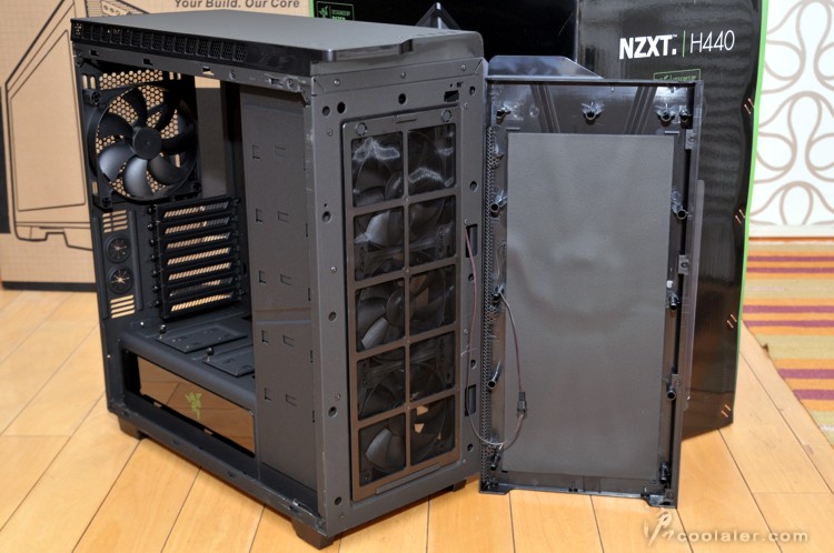

硬碟採後側安裝,正面就只能看到一片支撐架。

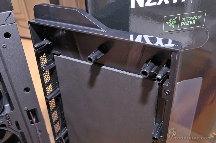

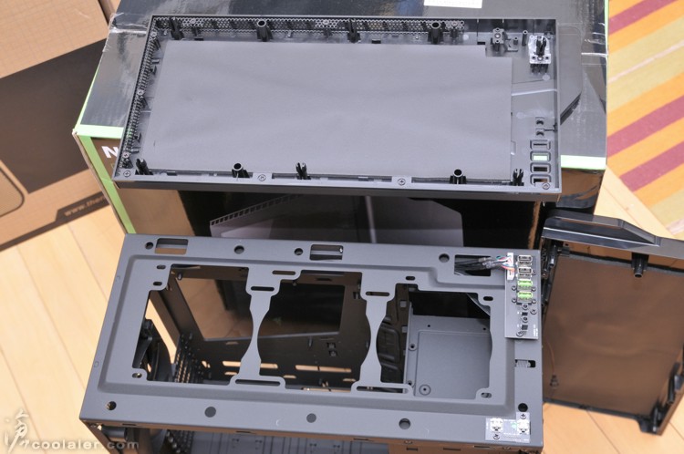

面板拆卸的方式與一般機殼相同,從底部往外拉出。不過Razer版的面板有一條連接線,因為面板的Razer Logo是有燈效的。
面板內側一樣鋪有大面積的吸音材質。

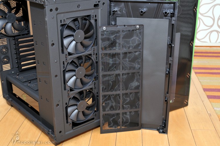

濾網的部份是可方便拆卸,採用磁鐵的方式固定。面板內側出廠就已經預裝3顆FN V2 12公分風扇,轉速1200RPM,噪音值21dBA。這部份可以相容於2顆14公分風扇。

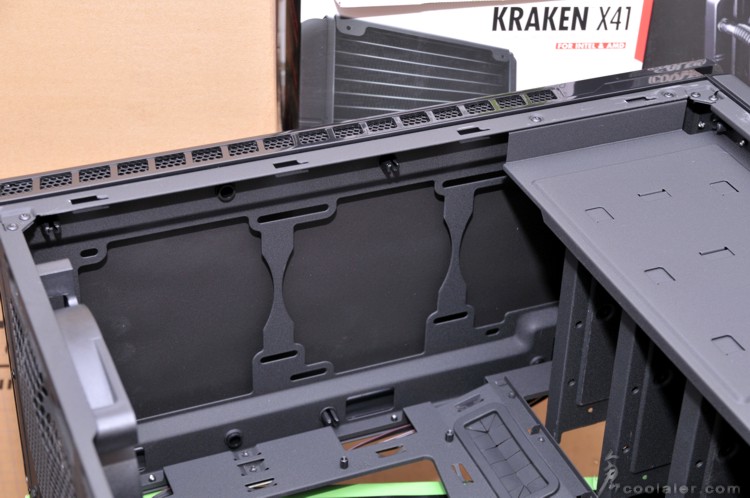

頂部也是可以拆卸,方式與面板相同,往反方向拉出。另外頂部的內側也鋪上了大面積的吸音材質。

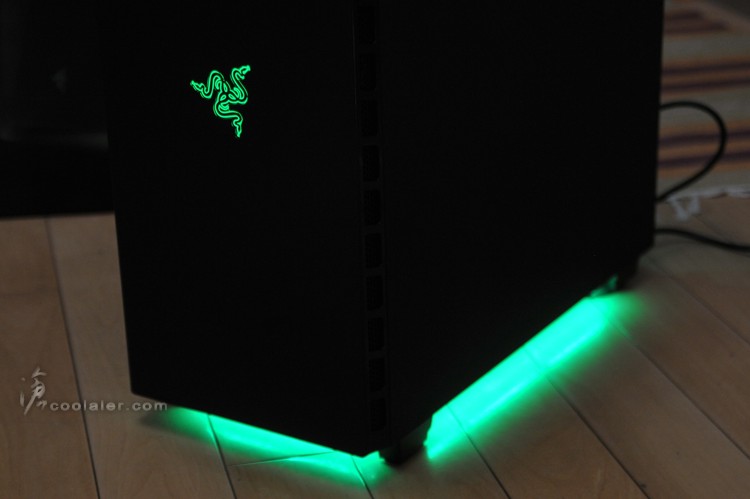

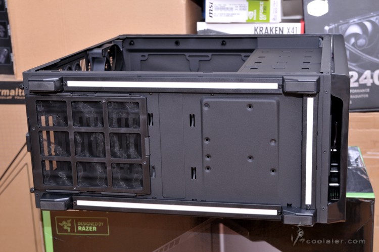

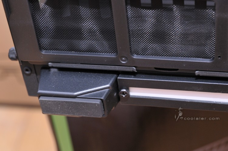

底部,可以看到有3條導光柱,這部份也就是用來給照地燈效的。

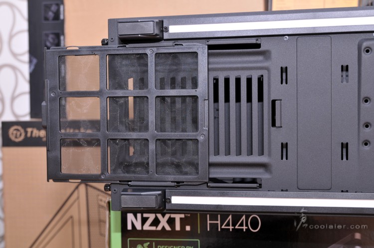

電源供應器對應的部份有可拆式濾網。從後側可以直接抽出。
腳墊的部份有一些高度,可增加底部氣流進出。

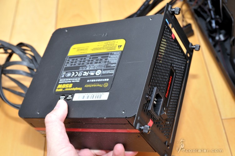

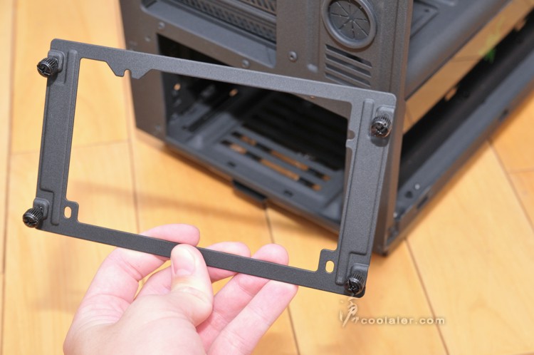

電源供應器的部份因為遮罩不能拆下,只能從後面安裝。需要先將安裝架拆下。
將安裝架固定在電源供應器上。
電源從後側推進去,記得把電源線先從側邊拉出來。

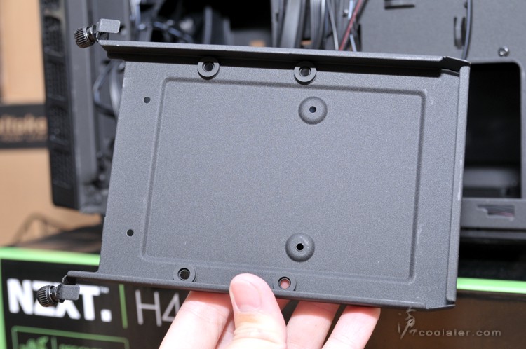

托盤安裝3.5吋裝置,從底部螺絲固定。

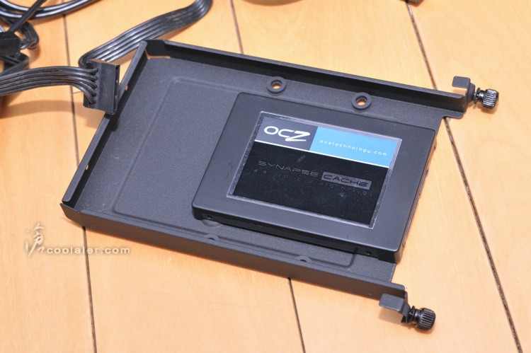

2.5吋也是從底部螺絲固定。
在將托盤固定在架上。

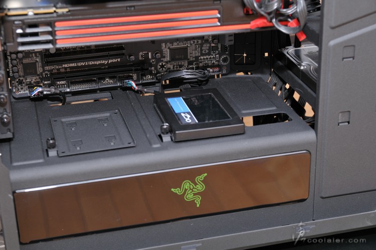

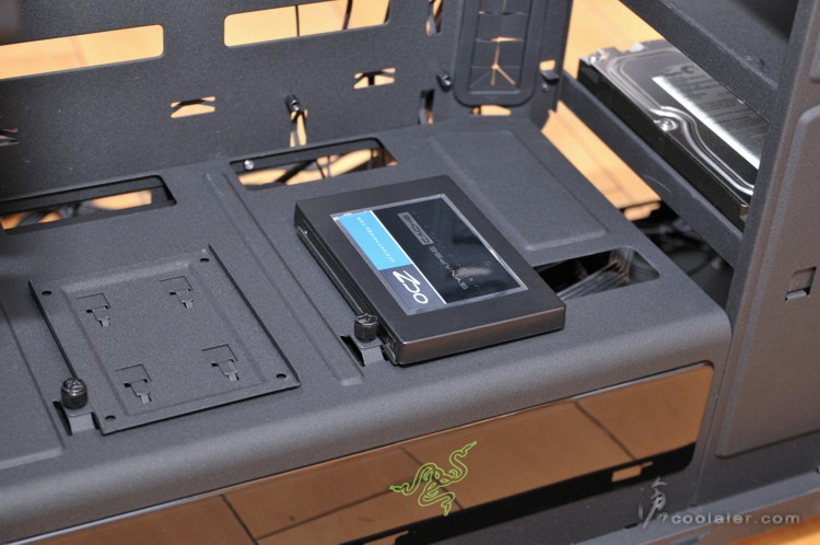

2.5吋裝置也可以選擇安裝在電源供應器上方。

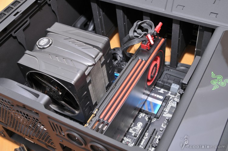

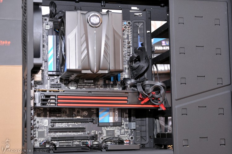

CPU散熱器使用V6GT,高度16.5公分,沒問題,官方數據可以支援到18公分,高階的塔型散熱器應該是通吃了。顯卡的部份則是可以支援到30.5公分,如果右側不裝硬碟架可以支援到40.6公分。

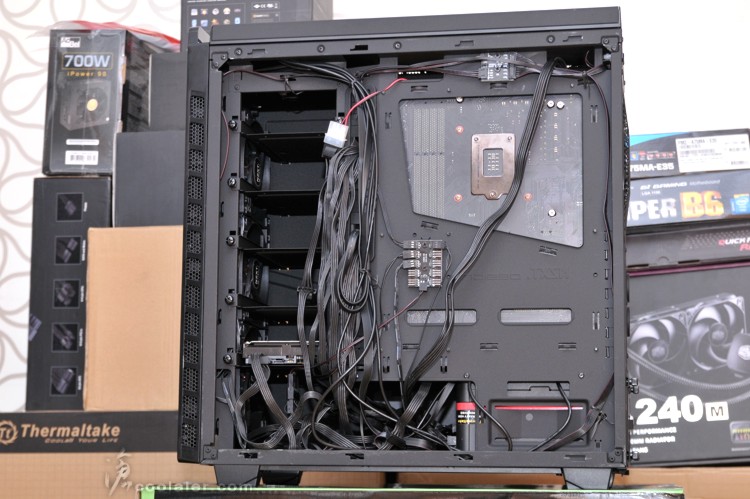

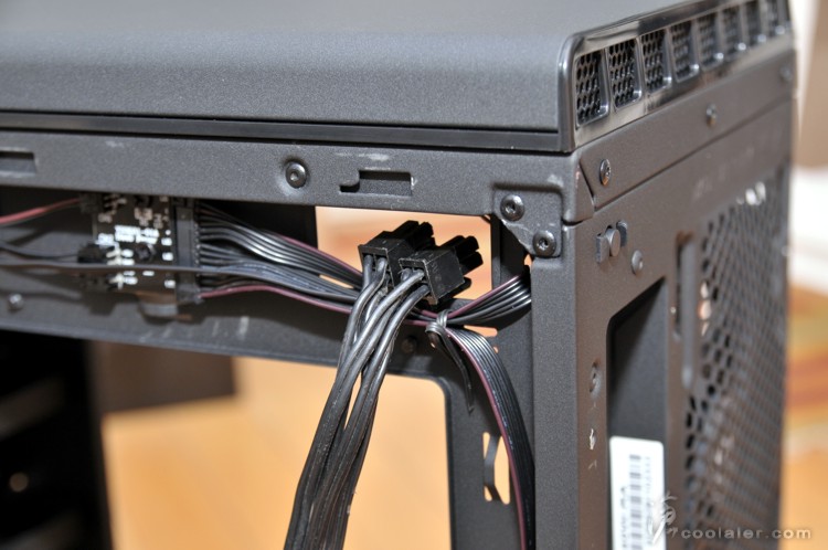

下方及右側遮蔽,幾乎是看不到線材,相當美觀。
連IO接線也有相當靠近的走線孔可用。
安裝使用標準9孔的ATX主機板空間上是相當剛好。
後側不整線也ok啦XD...一整個懶,反正前面遮好好的...

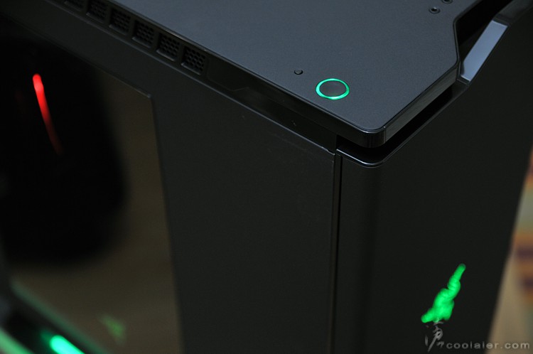

最後來幾張燈效圖...
面板Logo、電源罩Logo、照地燈...
電源燈
且燻黑的透側也比較容易反射。
