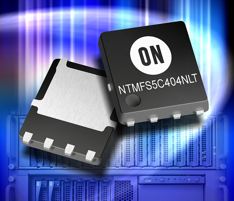

這些器件能提供低得令人難以置信的傳導電阻RDS(on) 值,從而將傳導損耗降至最低並提升整體工作效能。它們還有低至2164皮法(pF)的門極電容(Ciss),以確保盡可能保持低驅動損耗。
安森美半導體新的NTMFS5C404NLT, NTMFS5C410NLT 和 NTMFS5C442NLT MOSFET額定擊穿電壓為40伏(V),最大傳導電阻值(Vgs為10 V時)分別為0.74毫歐(mΩ)、0.9 mΩ和2.8 mΩ,連續漏電流分別為352安(A)、315 A和127 A。與這些器件相輔相成的NTMFS5C604NL,NTMFS5C612NL 和 NTMFS5C646NL,額定擊穿電壓60 V,最高導通電阻分別為1.2 mΩ、 1.5 mΩ 和 4.7 mΩ,而相關的連續漏電流為287 A、 235 A 和 93 A。40 V和60 V的這兩種器件的額定工作接面溫度都高達175 ˚C,從而為工程師的設計提供更大的熱餘裕。安森美半導體將推出採用更多的電阻值和不同的封裝,如micro8FL、DPAK 和 TO220來擴大此產品線。
