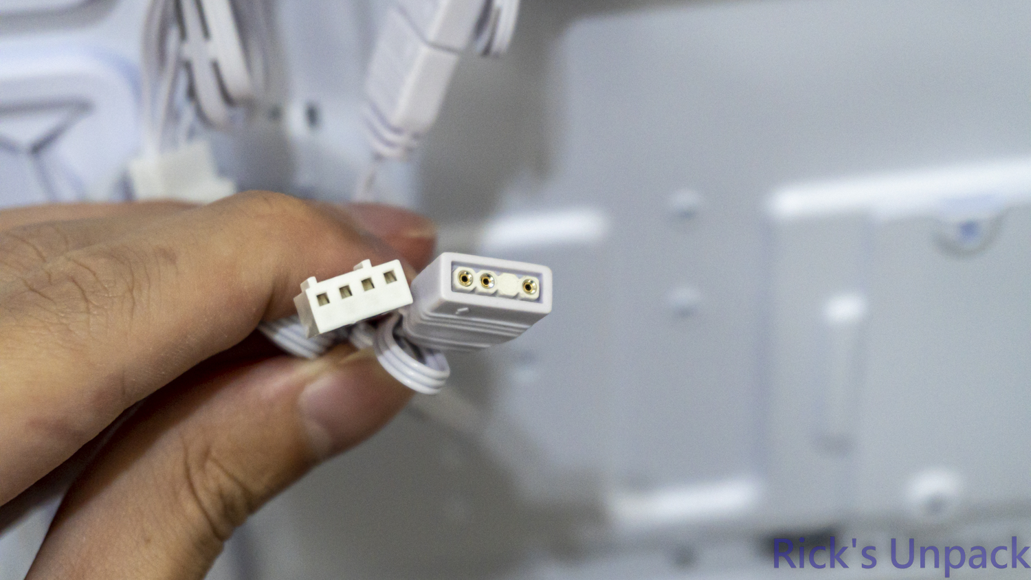

風扇線材部分,3顆風扇都是採用標準的5v 3-PIN ARGB與PWM接頭,並且都有一公一母的接頭,所以原廠也預先將3顆風扇串接起來,只要接兩個插頭就可以了。

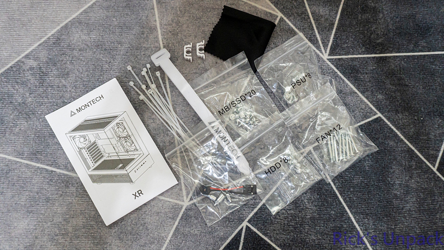

配件部分包含說明書、一次性束線條、兩條魔鬼氈、各零件使用的螺絲、擦拭玻璃用的擦拭布以及非常少見的蜂鳴器,並且各螺絲塑膠袋上皆有標示對應零組件,算是不用阿嬤藥盒的替代方案。

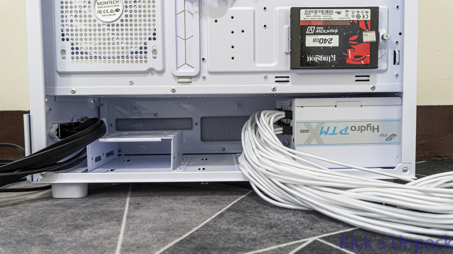

接著來到分倉平台區域,硬碟架本身支援1x 3.5吋 HDD+1x 2.5吋SATA SSD或是2x 3.5吋 HDD。
後方的2.5吋硬碟架則僅支援一個SATA SSD,另外需要注意接頭方向,要向左邊,避免線才無法接上去。
電源部分,XR本身在有硬碟架的情況下,可安裝230 mm的長電源,這次則一樣使用短機身的FSP Hydro PTM X PRO 1200W WHITE;另外硬碟架本身有兩個段落可以選擇,這邊就一併放上兩種位置的硬碟架與電源之間的距離對比圖。

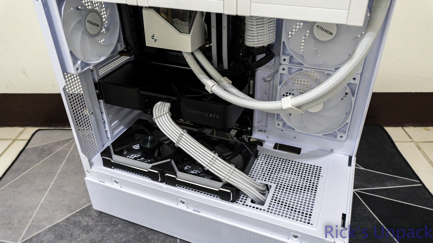

接下來回到正面,在分倉平台前方有額外挖一個孔給顯卡供電線使用,不過由於這次是用4070 super,本身長度不長,如果供電線走這個孔,會顯得有點奇怪。
前面有提到,XR一樣在分倉平台上方有提供3個120 mm風扇的孔位可以使用;與之前開箱的XT VIEW一樣,如果顯卡供電線走獨立的孔,或是用直立顯卡支架,那其中一個風扇就無法安裝上去。
如果底部要安裝3顆風扇,那顯卡供電線就需要回到主機板底部與其他訊號線擠在一起,不過MONTECH XR在底部總共有挖了3個孔,所以走線空間還算充裕。

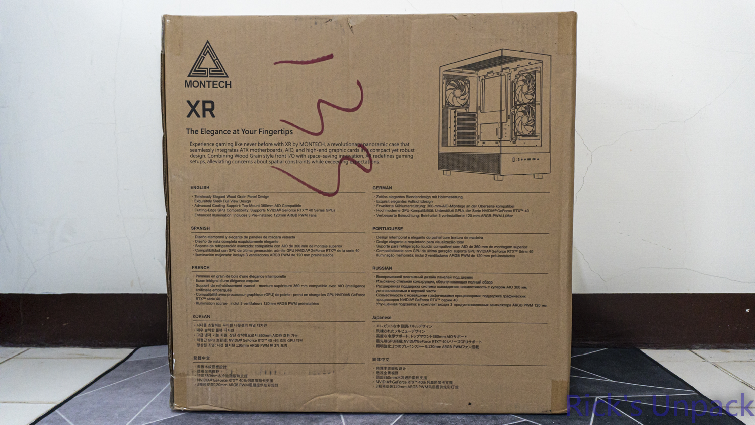

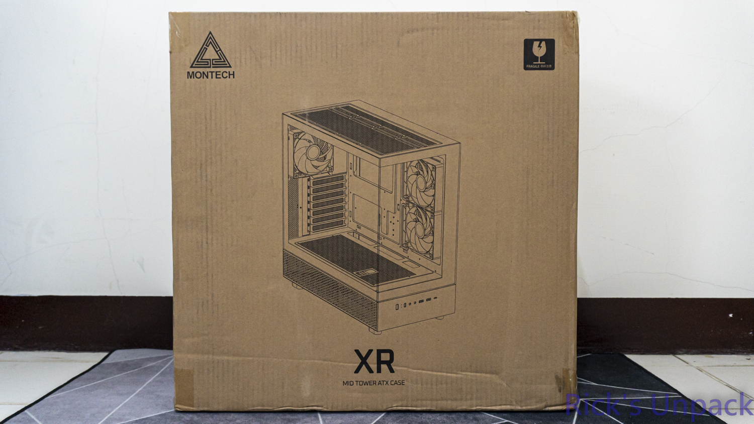

一樣從外紙箱開始看,正面印上了XR的線條形象圖,下面有XR的型號字樣與MID TOWER ATX CASE的字樣,MONTECH一樣也將這類的機殼定義成中塔式的海景機殼。
另一面則放上多種語言的機殼特色說明,包含:
1.典雅木紋面板設計
2.透視全景視野
3.頂部支援360 mm水冷
4.支援最新的40系大顯卡
5.預先安裝3顆120 mm ARGB PWM風扇,並且側面兩顆為反葉版本

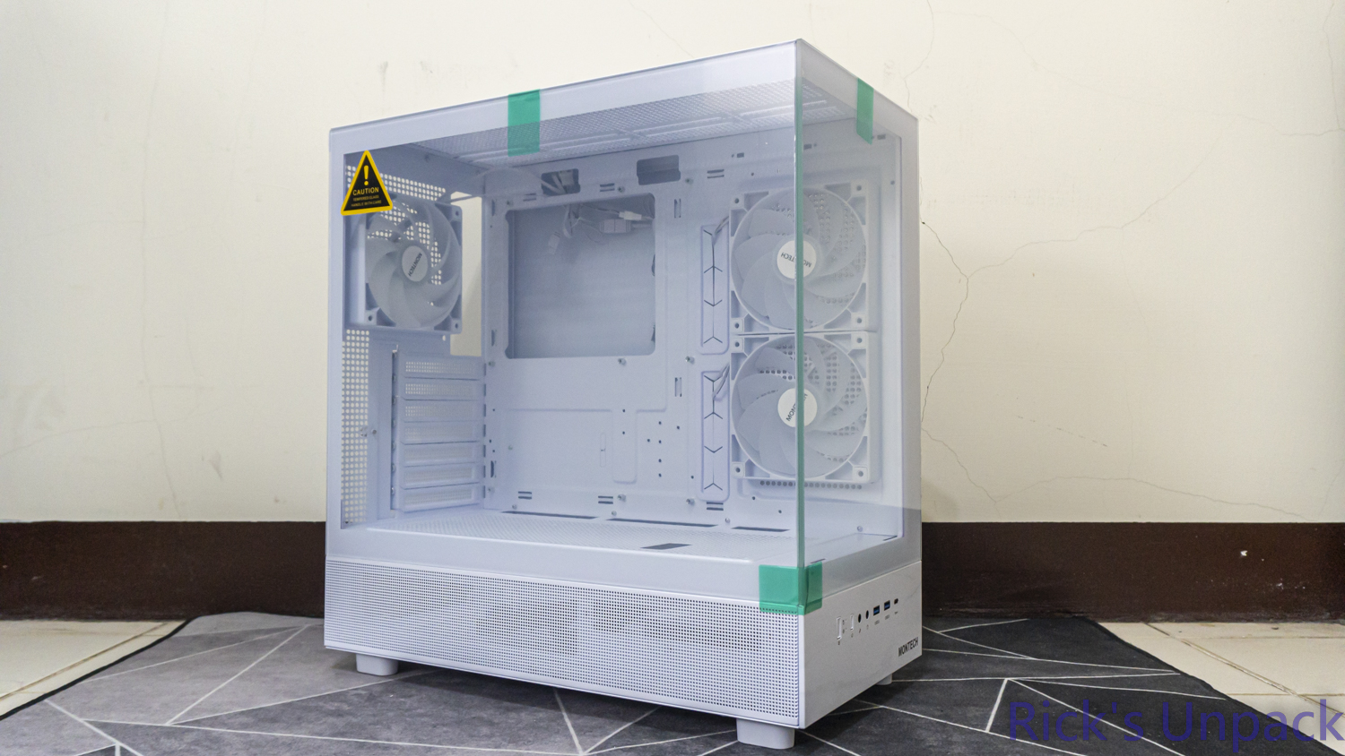

機殼的兩面玻璃原廠皆有預先貼膜,並且額外用綠色膠帶做固定。

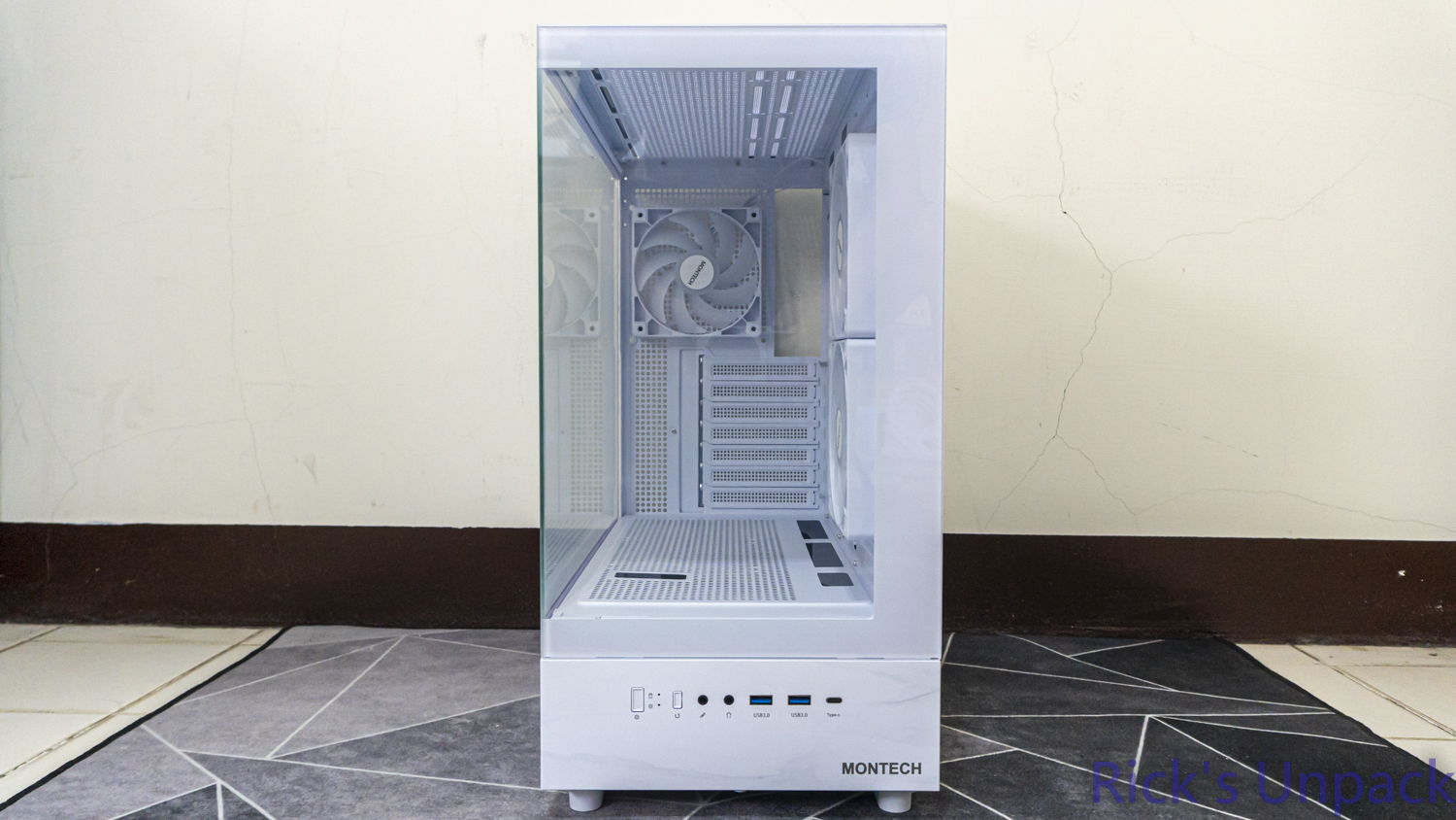

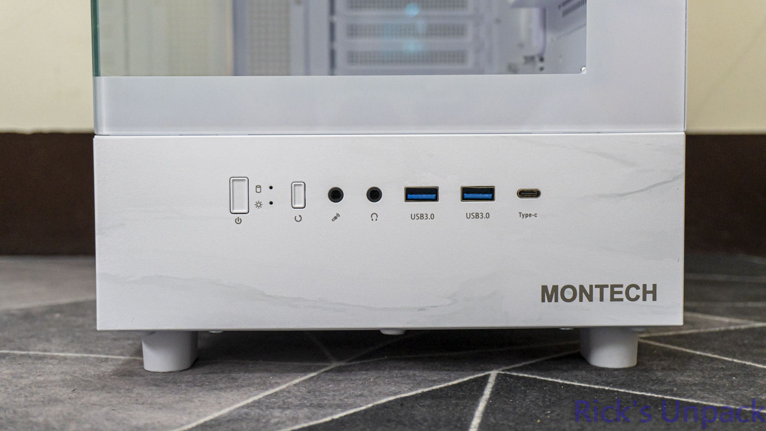

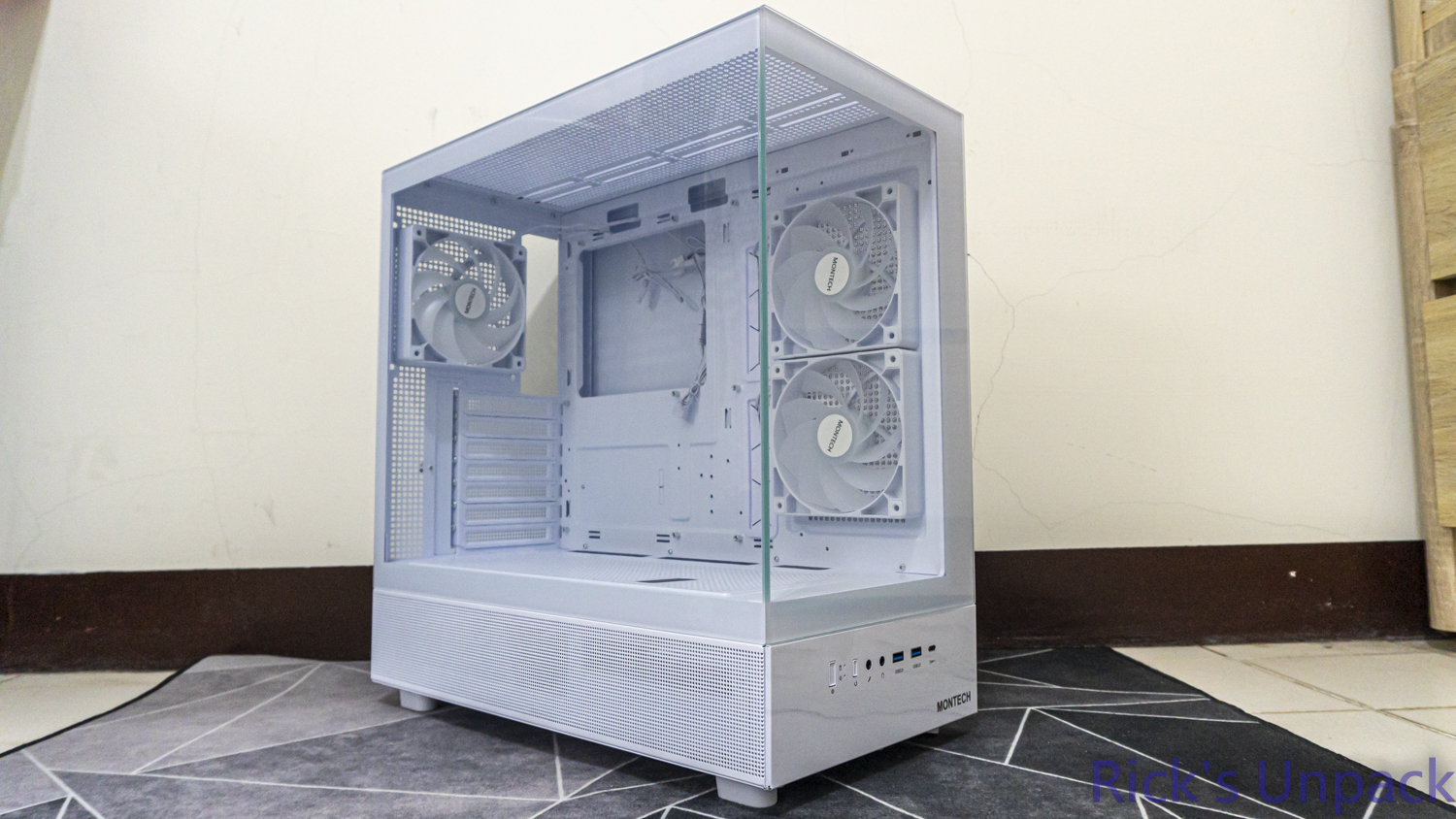

本次開箱的是白色版本,在正面玻璃的設計上與之前開箱的PHANTEKS XT VIEW WHITE相似,3邊框有額外白邊去遮擋上方水冷排、側邊與底部邊框,並且也直接取消A柱的設計,不同的地方在於前板I/O設計在正面底部。
另外這咖XR的另一個特點就是在I/O的設計,面板特別採用木紋的表面設計,為機殼帶來些許的文藝氣息,不會那麼陽剛,相當不錯的細節設計;I/O部分由左至右分別有電源按鈕、重啟按鈕、1 x 3.5mm麥克風孔、1 x 3.5mm耳機孔、2 x USB3.0 Type-A、1 x USB3.2 Gen2 Type-C;右下角還有放上MONTECH的LOGO。

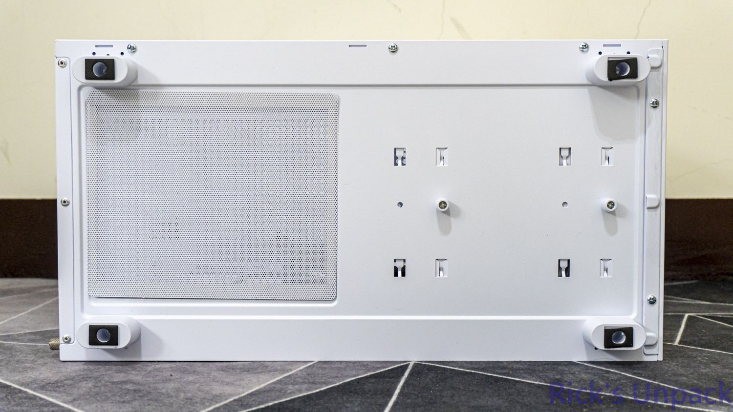

底部4個角落都有支撐柱並加上防滑墊,硬碟架本身底部有多額外兩個螺絲做固定,後方電源艙的區域也有附上一片磁吸防塵網。

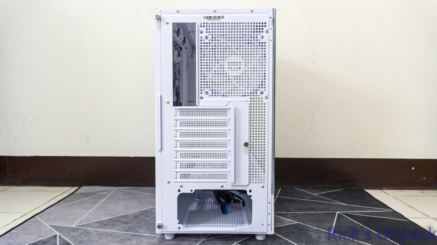

由於XR本身是以SKY TWO為基底做延伸設計的機殼,所以在架構上一樣維持中塔式機殼的布局,電源艙在機殼底部,從機殼後方就會發現了~~ PCIE擋板也是提供7個可重複使用的,旁邊空白處也有額外挖孔提供顯卡做散熱。

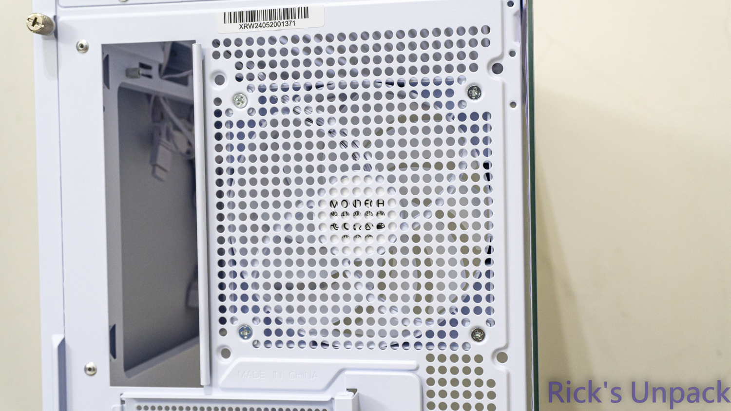

後方的風扇原廠有預先安裝一顆120 mm的ARGB PWM風扇,不過也有預先挖好140 mm規格的孔位,玩家可自行進行風扇的更換。

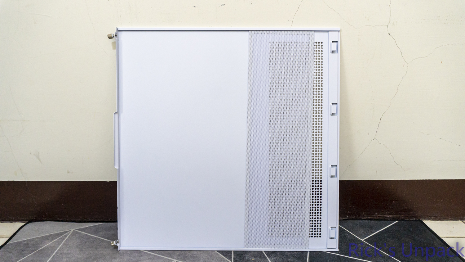

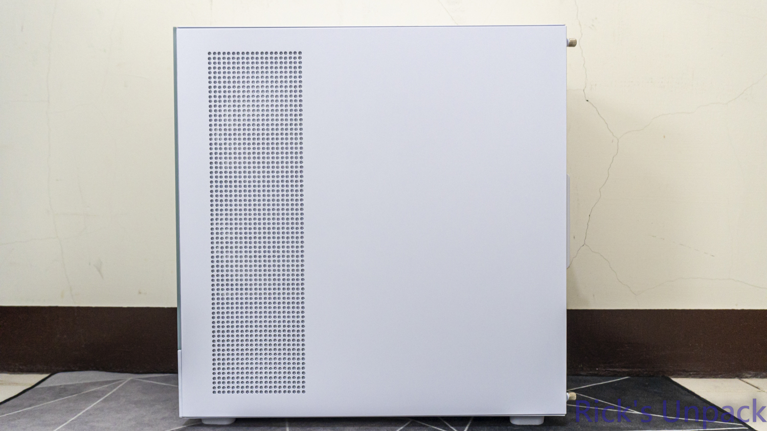

背板大部分區域為實心面板,只有靠近機殼前側的區域因為有加裝風扇,所以有額外進行打孔,提供風扇做進氣或排氣,另外網孔是直接挖整個長條狀,也提供底部的硬碟一個被動散熱的方式。

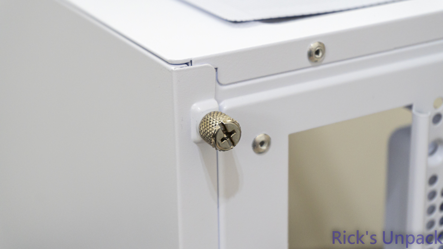

背板一樣用兩個螺絲做固定,將其轉開後,往後抽即可拆除。

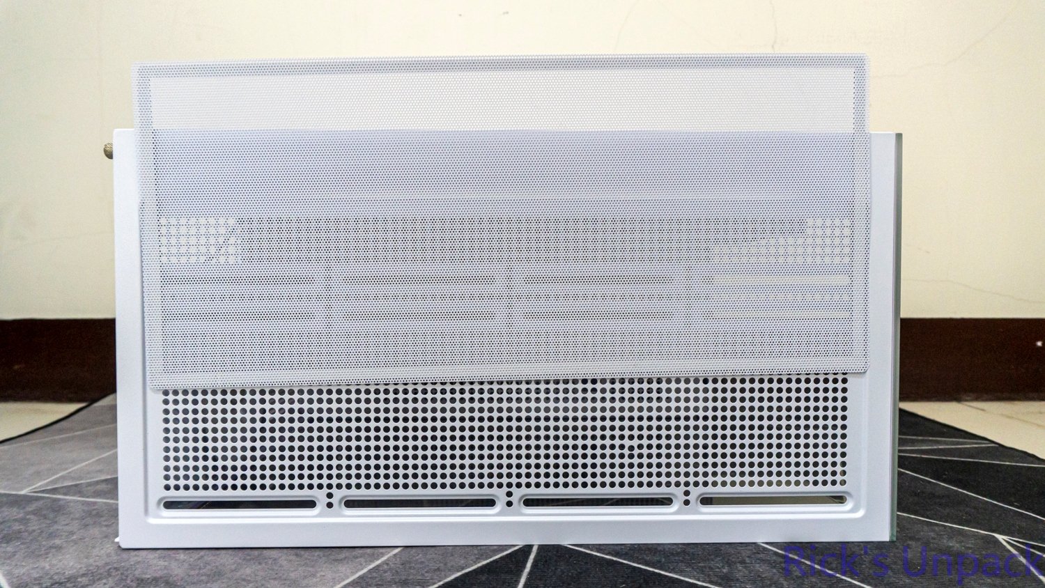

背板拆下來後,由於側面風扇MONTECH出廠預設是進氣模式(後面會介紹到),因此前方挖孔處一樣也有提供一片磁吸式防塵網,避免大量灰塵被側面風扇吸進去。

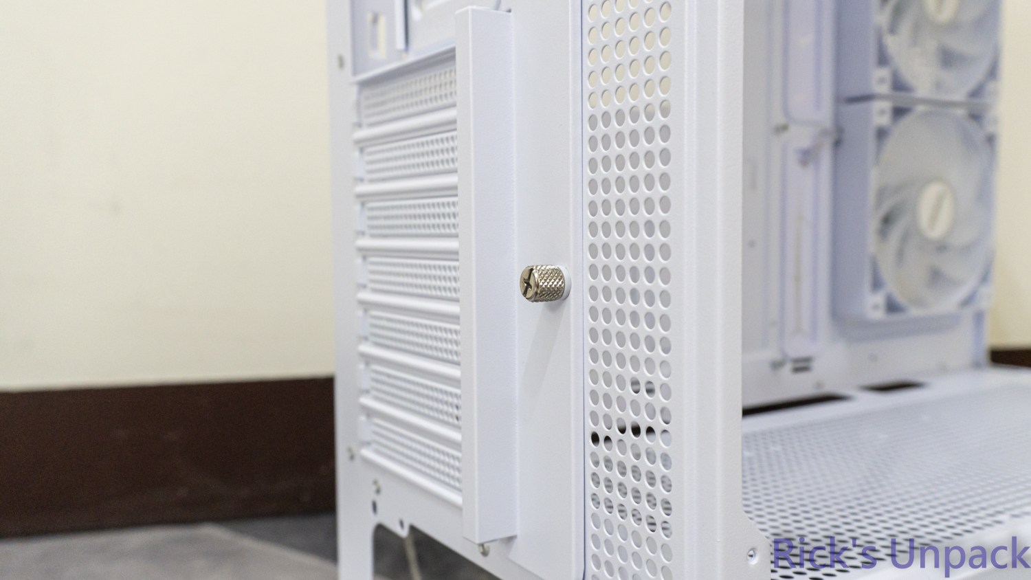

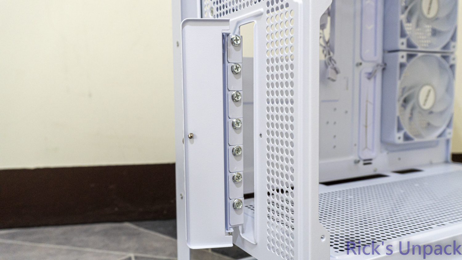

後方的PCIE槽的設計,XR也與大部分的機殼有些許的不同,MONTECH是額外設計一個遮蓋去擋住螺絲,在視覺上會更美觀一些。
但相對在安裝顯卡的時候就會多一個步驟,需要先將遮蓋的螺絲轉開,才能轉PCIE擋板的螺絲。

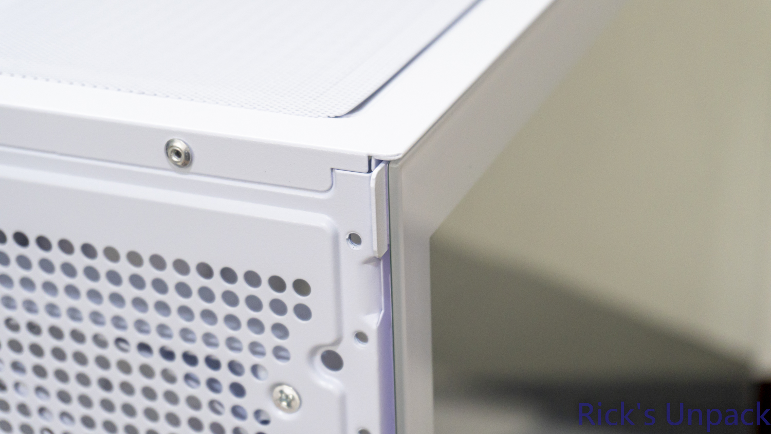

側板玻璃在機殼後方的頂部有額外設計一塊小檔片,捏住將玻璃往外拔即可將玻璃拆除。

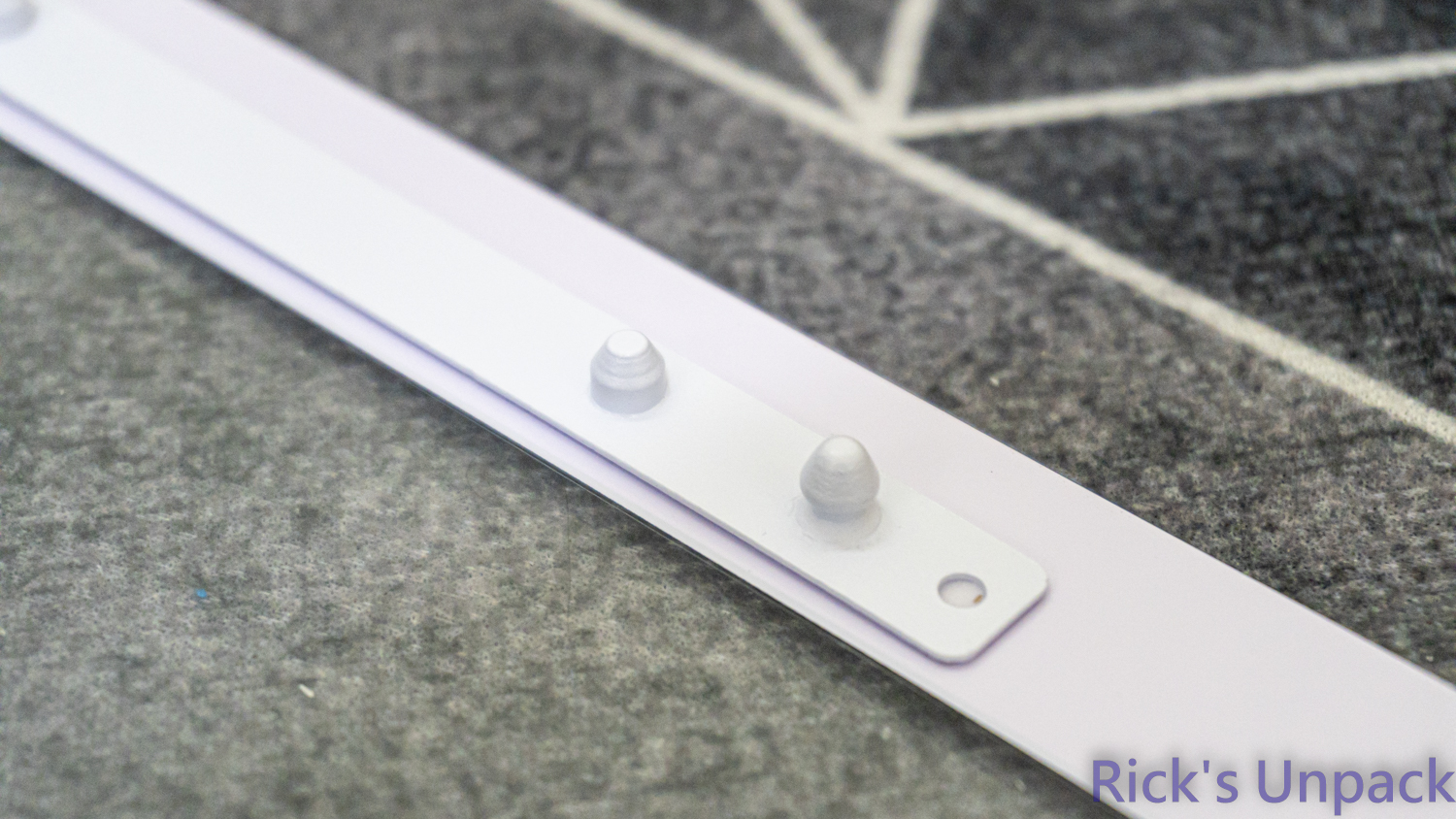

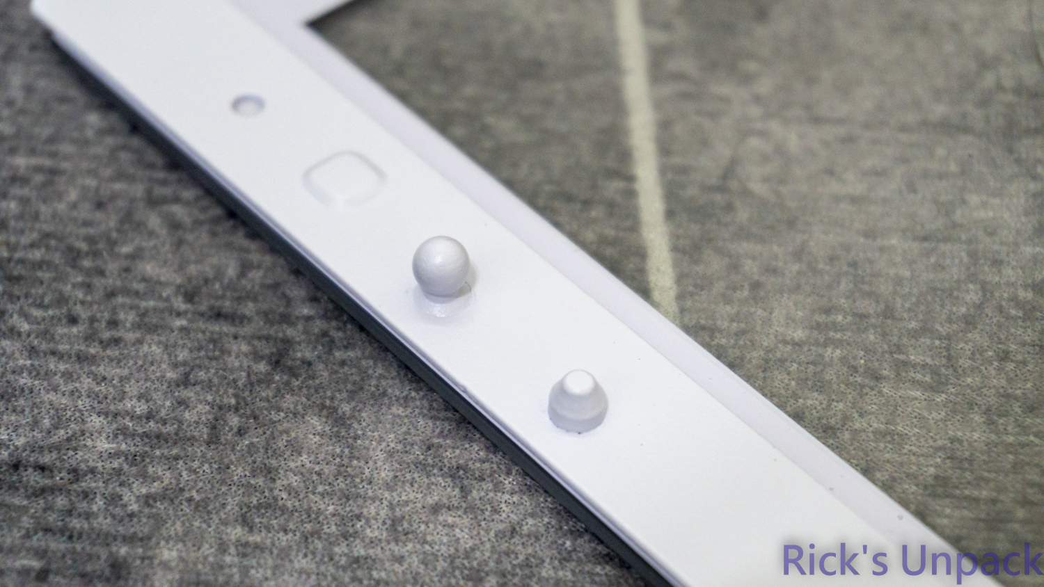

側面玻璃也是採用球型卡扣的設計,本身扣得很緊,需要出點力才可拆除,兩顆球型卡扣的旁邊還有額外加裝一個定位角錐。

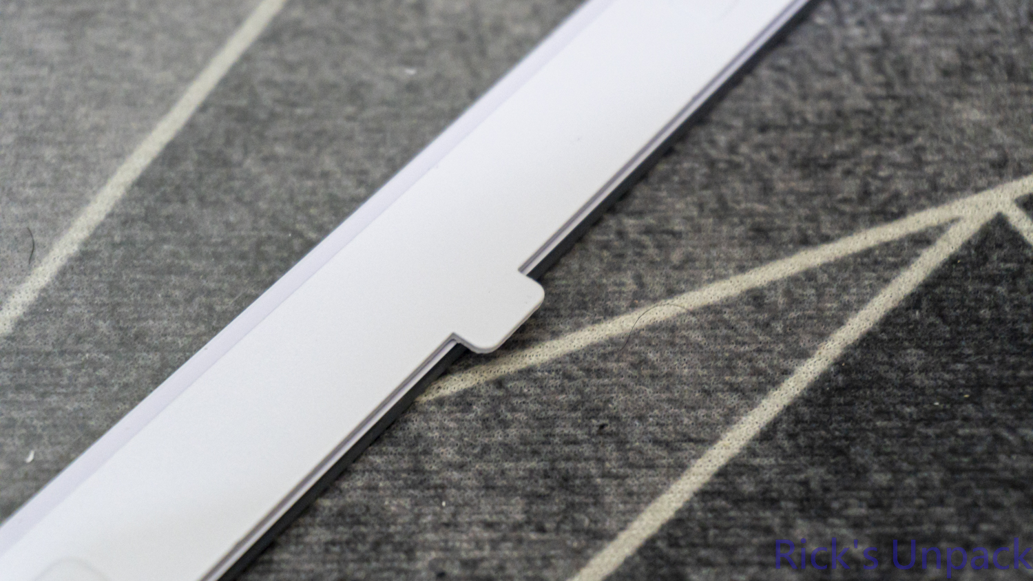

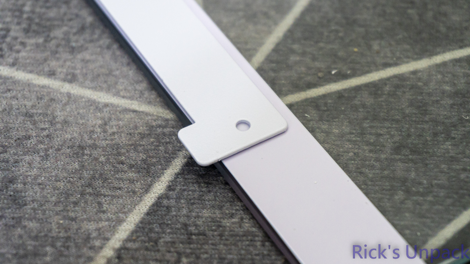

玻璃底部則有鐵片提供安裝定位使用。
前板玻璃與側面玻璃一樣,上方有球型卡扣與定位角錐,下方有鐵片做定位,在拆裝順序上,先拆側面再拆前面會比較好拆。

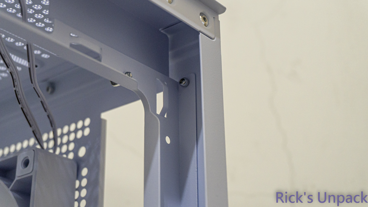

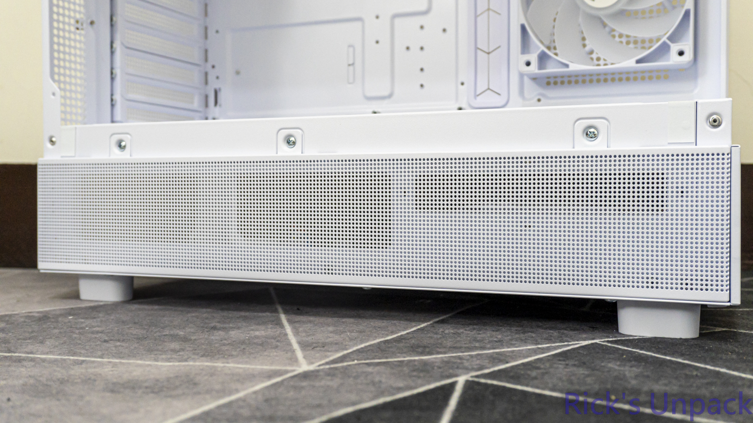

MONTECH XR的分倉平台上方一樣也可安裝3顆120 mm風扇,因此側面底部一樣也是網孔面板的設計,提供底部風扇進氣用,不過拆裝上比較麻煩,需要將側面的3顆螺絲與下方的3顆螺絲都拆除才可將側面網板卸下來。

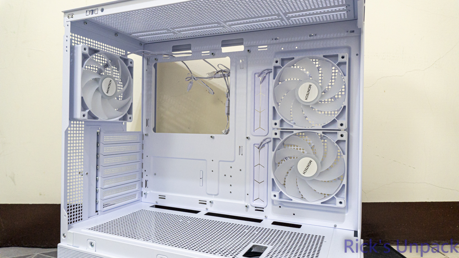

接著來到風扇支援度,與PHANTEKS XT VIEW WHITE相似,XR WHITE本身預先安裝側2後1共3個120 mm的ARGB PWM風扇,轉速為700 - 1500RPM;不一樣的地方在於側面的風扇,XR是反向扇葉版本,是進氣的氣流方向。

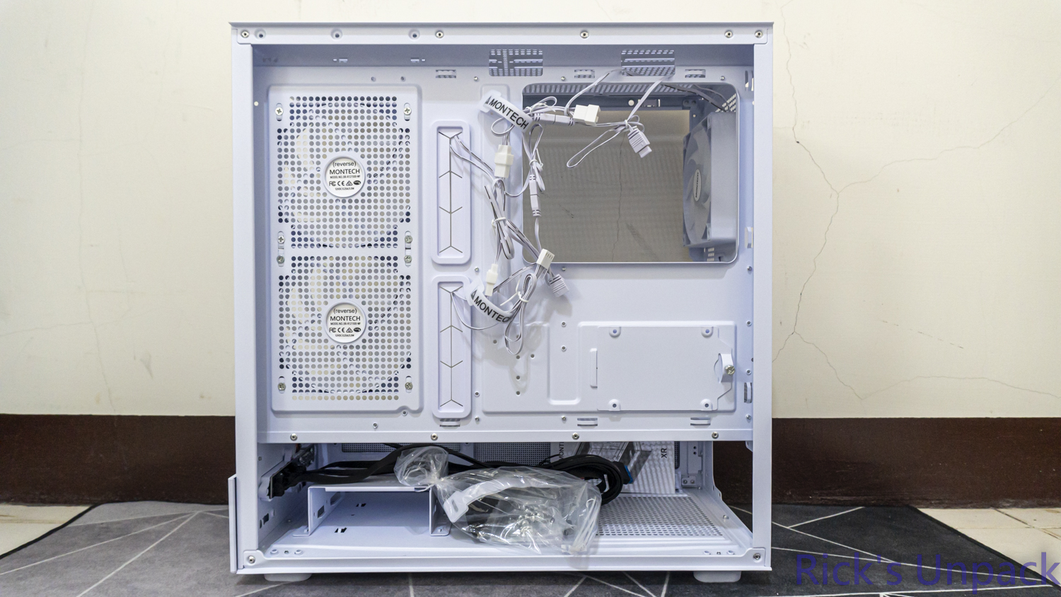

接著來到背面,與XT WHITE一樣,硬碟與電源艙是設計在機殼底部,為傳統中塔式機殼的布局,這樣的優點就是可以有效控制住機殼的寬度,但與分艙式海景殼相比,火力展示性能就稍顯不足一點點。

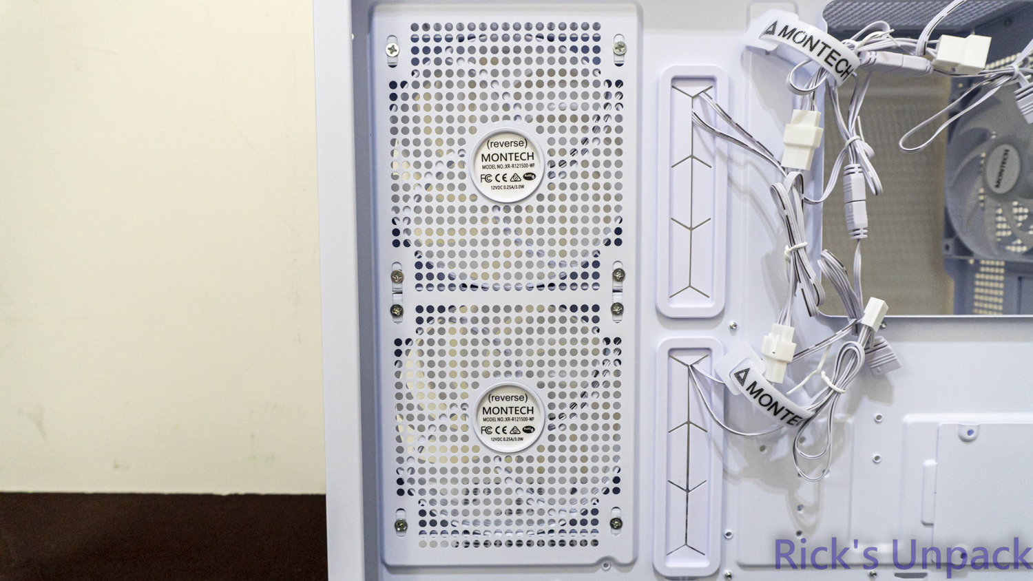

側面的風扇最多支援兩顆120 mm的風扇,一樣是不可拆的支架,另外MONTECH預先安裝的反向扇葉風扇一樣有貼上REVERSE的標誌。

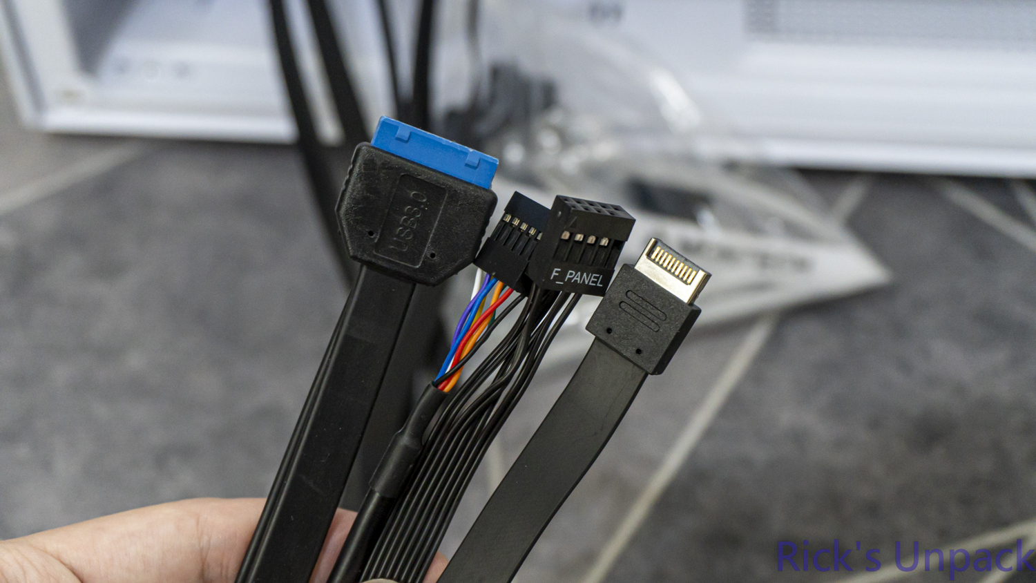

前板I/O線材共有4條,開機鍵的線材一樣有整合成一個插頭,比較可惜的地方就是線材並未與機殼顏色對應到。

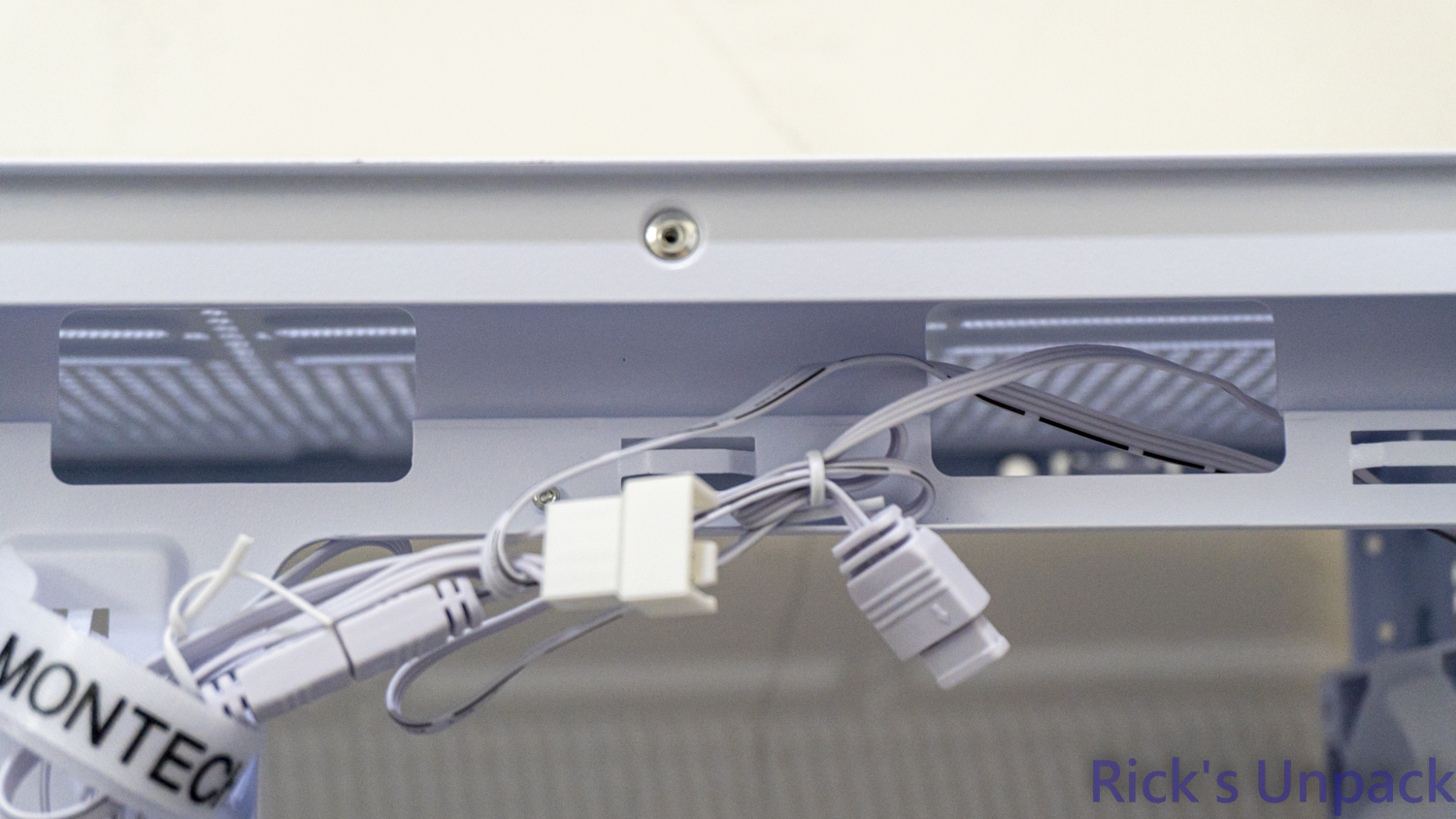

這次XR並沒有支援BTF備插系統,所以沒有額外針對BTF主機板的挖孔,在頂部有挖兩個孔給正面的CPU 8-PIN、風扇、水冷…等線材走線使用。
背面整線空間算是令我驚奇的地方,如前面所述,雖然XR沒有支援BTF,但還是提供很充裕的空間給線材走線,在整理上會比較充裕一些。

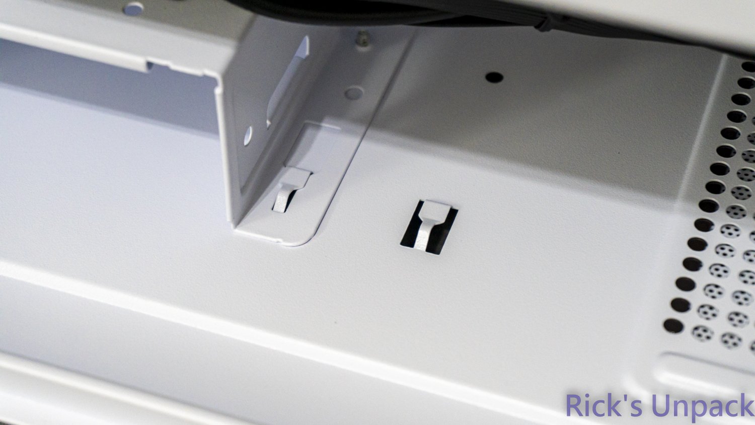

底部的硬碟架有提供兩個段位可以使用,可依照自身需求去調整。

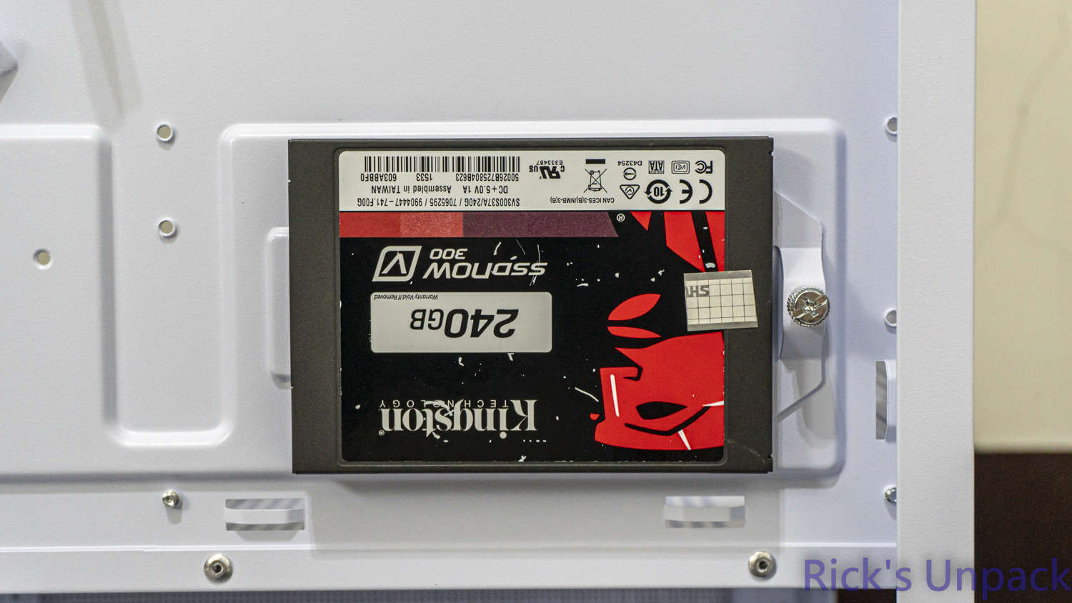

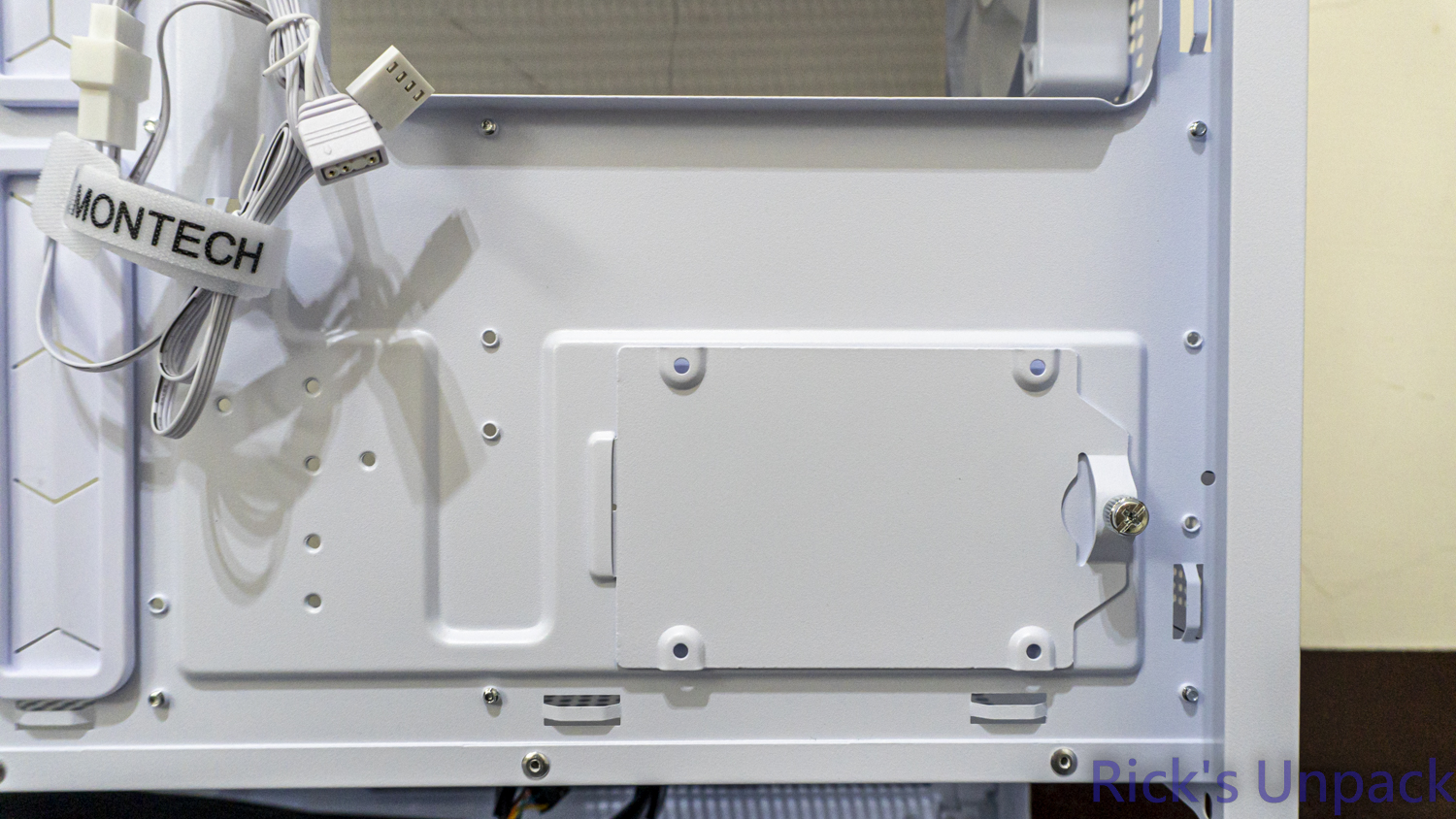

在中間區域還有額外加裝一個2.5吋SATA SSD用的硬碟架可使用。

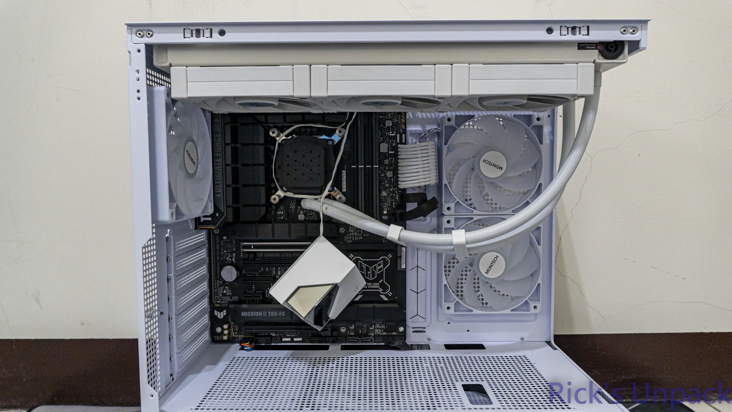

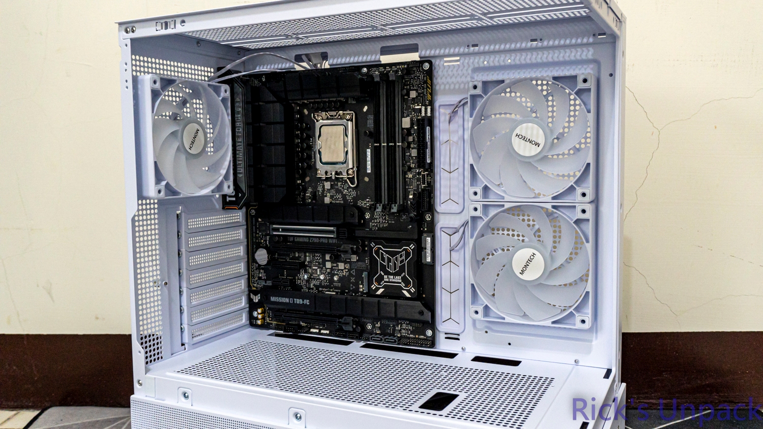

外觀開箱介紹完畢,接下來就開始進行組裝上的展示和說明;首先是主機板,MONTECH XR本身最大支援到ATX主機板,在主機板右側也有挖兩個孔提供一些側邊的線材走線使用,也提供側面兩顆風扇的線材;另外由於主機板後面的I/O孔洞並未做內縮的設計,所以後方的風扇會有一定程度的遮擋住後方的LOGO,這部分也是稍微可惜的地方。

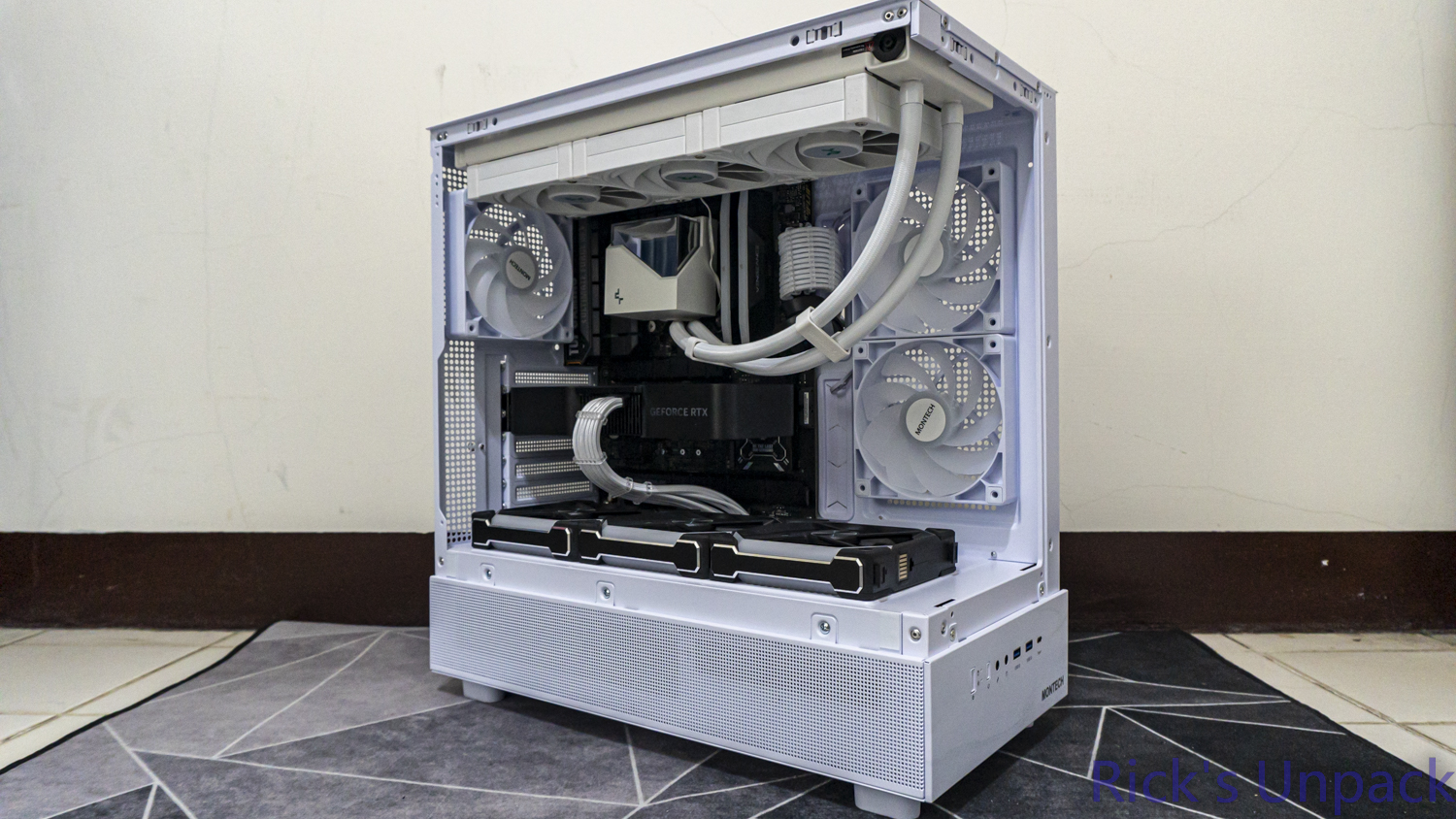

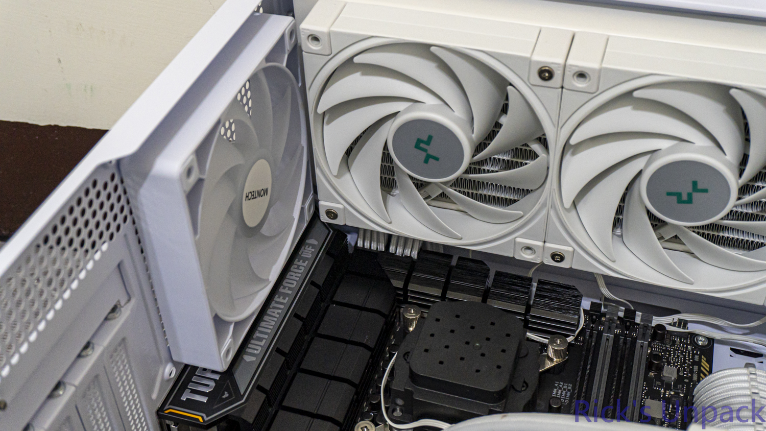

XR本身頂部最大可安裝到360 mm規格的水冷,這次一樣用有長水冷排特性的DEEPCOOL LT720 WHITE來測試,長度本身沒問題,幾乎剛剛好,不過由於頂部並未額外挑高,所以在安裝水冷前需要先將會接在主機板上方的線材先接好在裝水冷排。
CPU的8-PIN供電線區域,因為頂部本身可安裝140 mm的風扇,所以其實寬度很夠,安裝360水冷並不會擠壓到供電線。

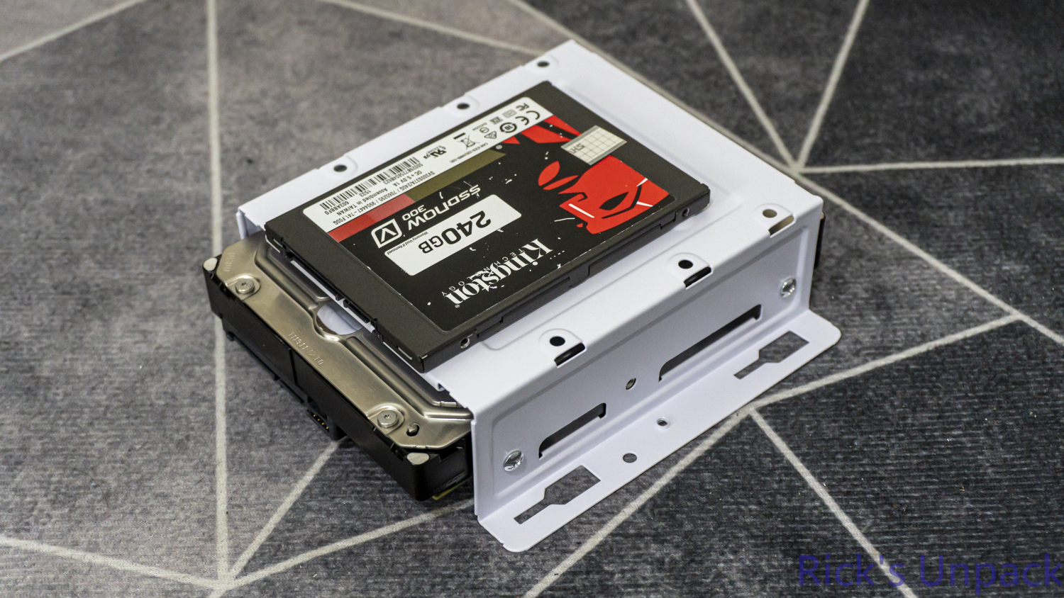

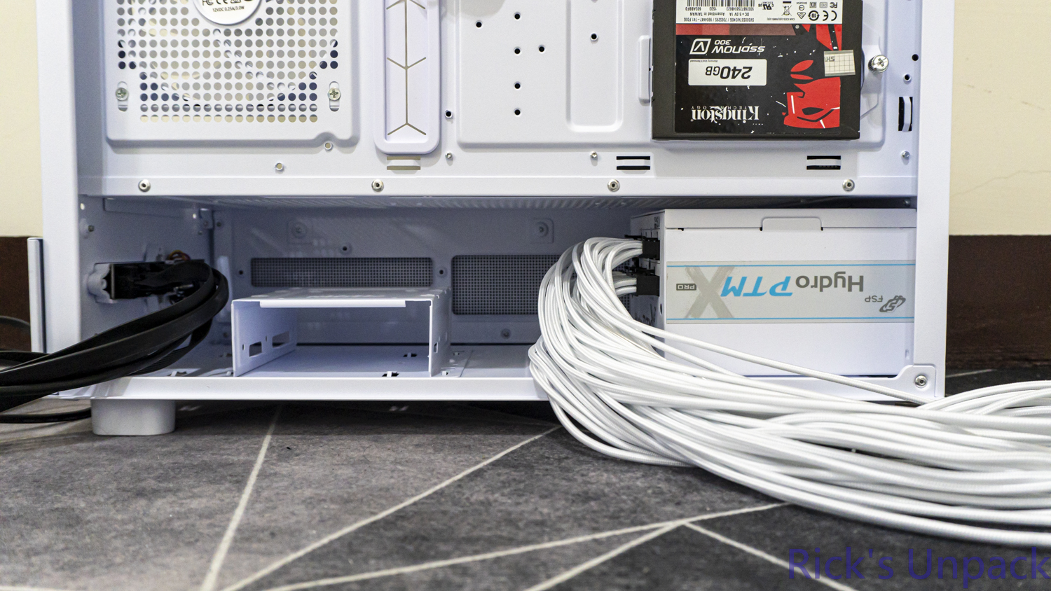

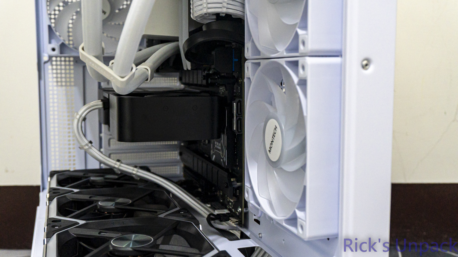

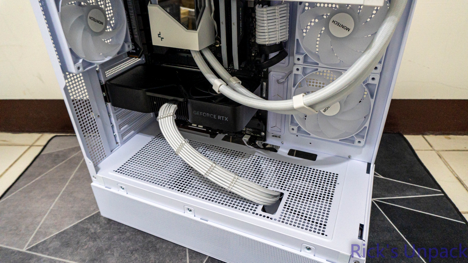

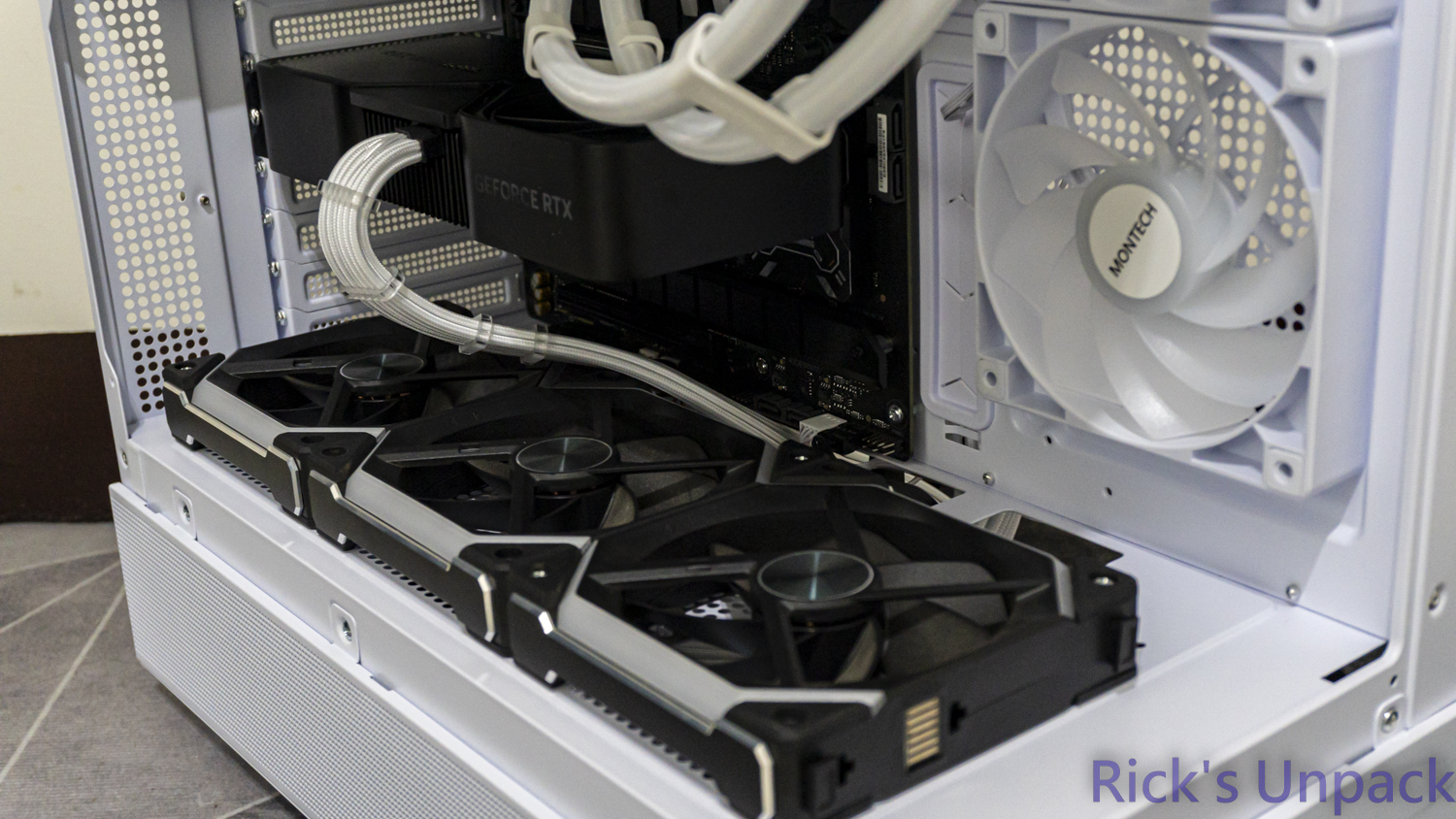

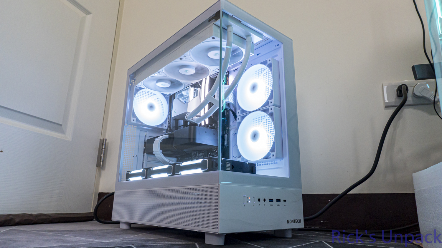

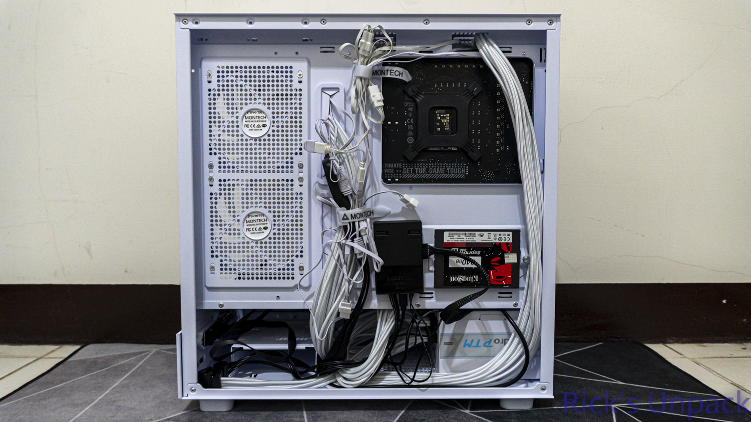

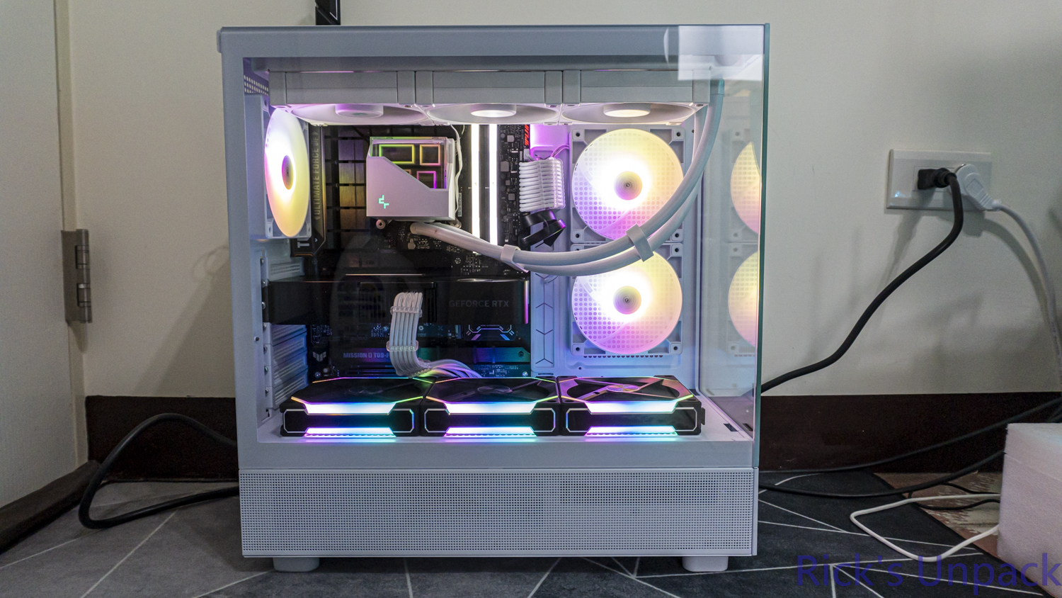

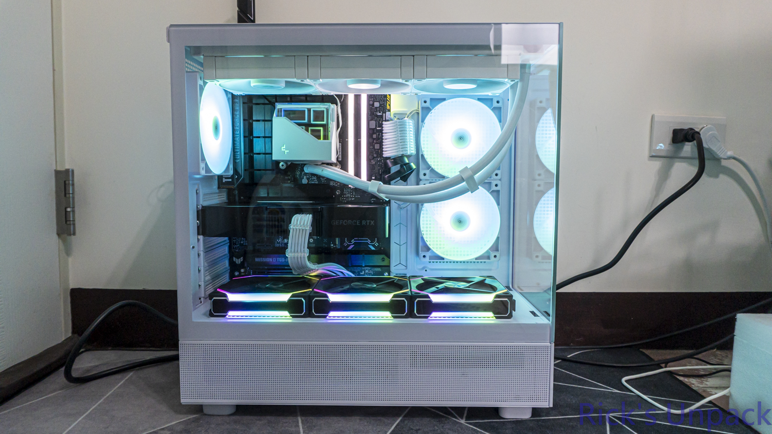

最後也放上安裝好的正面與背面圖,這次我在底部一樣塞了3顆LIAN LI UNI FAN SL120 V2進去,所以線材一樣走主機板下緣的孔,背面因為多了一個LIAN LI的控制器,就會稍微擁擠一點,我一樣簡單地按照大致上的分布做整理。

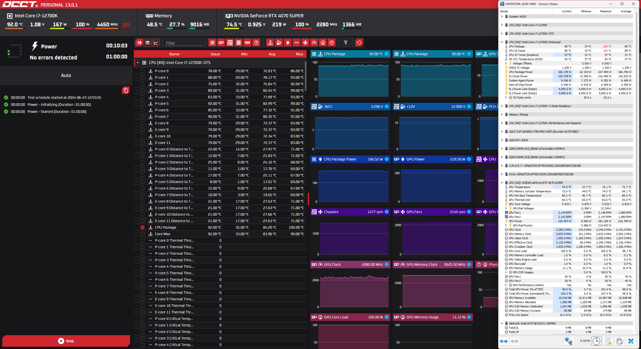

由於最近天氣真的太熱了,所以溫度環境就改成設定成27度的冷氣房裡面進行測試;
首先是OCCT的電源穩定性測試燒機10分鐘,i712700K在開啟華碩自家的AI超頻效果下,PACKAGE平均功耗166.7 w,溫度平均88度;4070 super的平均功耗216.8 w,溫度則為72.7度。

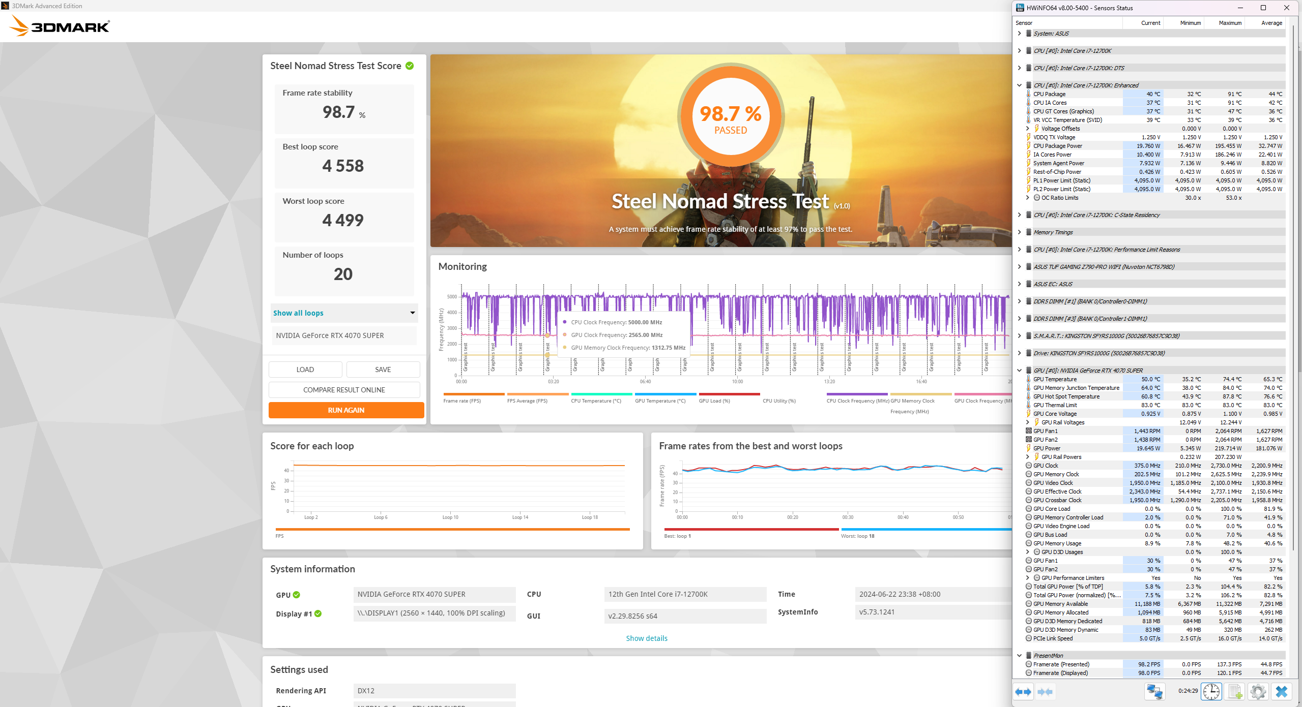

接著是3D MARK的測試,首先是新的Steel Nomad Stress Test,以98.7%通過穩定測試,i7-12700K最高功耗到195.4 w,溫度則到91度;4070 super最高功耗到219.7 w,溫度則是74.4度。

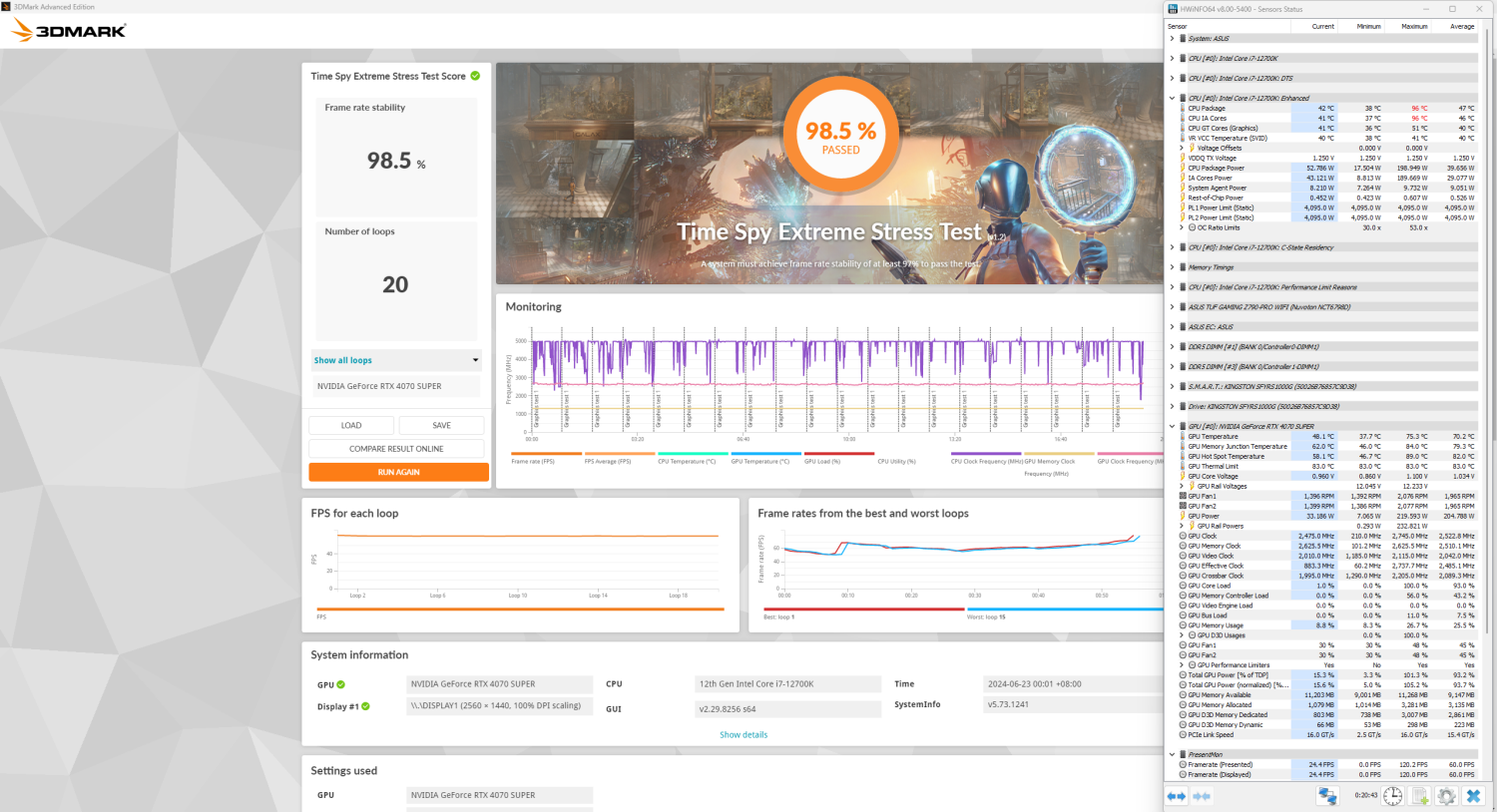

接著是Time Spy Extreme Stress Test,以98.5%通過測試,i7-12700K最高功耗到198.9 w,溫度則到96度;4070 super最高功耗到219.5 w,溫度則是75.3度。

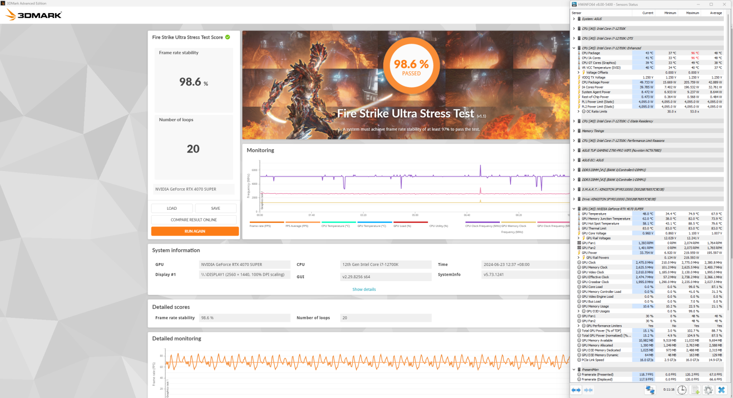

最後是Fire Strike Ultra Stress Test,以98.6%通過測試,i7-12700K最高功耗到205.7 w,溫度則到96度;4070 super最高功耗到219.9 w,溫度則是74.9度。

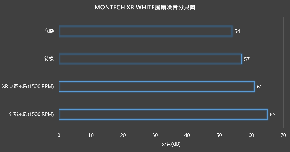

最後是噪音測試,這邊就放上各情況下的噪音分貝圖,在底噪為54 dB的情況下,日常待機並且9顆風扇在一般低轉速下僅小幅度提升到57 dB,基本上沒什麼感覺,如果將XR原廠的3顆風扇調到1500 RPM,噪音會稍微提升到61 dB,最後將全部的風扇都調到1500 RPM,以此來模擬日常遊玩遊戲的狀況,整機噪音會到65 dB,但整體噪音並不會太明顯,戴個耳機就聽不到了,這組XR的原廠風扇表現相當優異。
