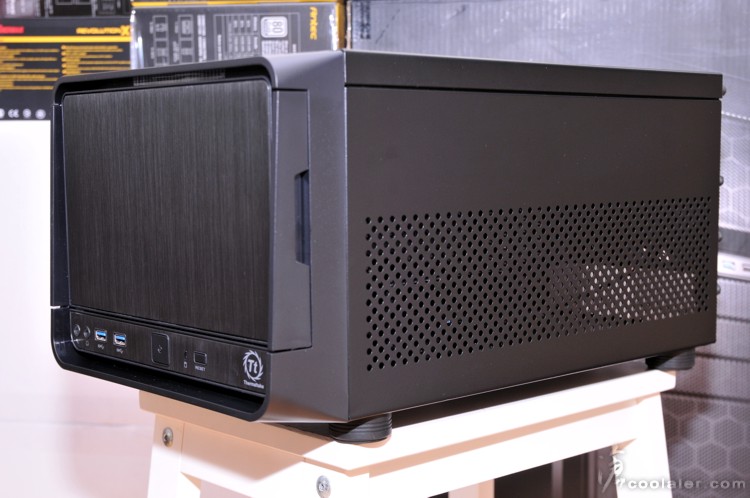

Tt去年Computex展中的 Urban SD1 最近終於要上市了,正式的版本與先前展出的有點不太一樣,畢竟展示時只是樣品,最終都還會有些修正。Tt Urban SD1 其實看起來有點像是mini-ITX專用的機箱,不過實際上卻是可以塞得下Micro-ATX尺寸的主機板。

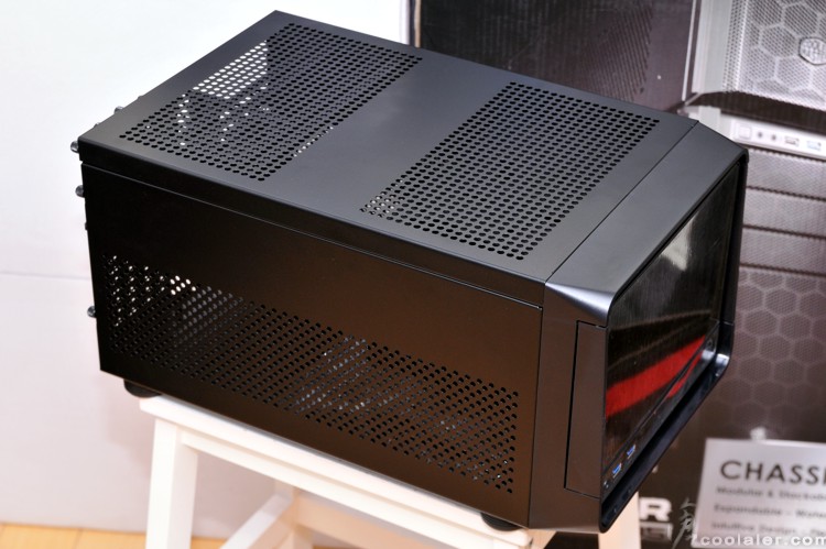

Tt Urban SD1 外觀設計乍看很像是mini-ITX專用的機箱,不過它其實整體比這類mini-ITX機箱還要在寬一些。
Urban SD1 的規格,深度的部份有到45.6公分,其實也比一般的mini-ITX機殼要長一點,整體重量為6.7公斤,不算太輕,不過也顯示用料應該是扎實的,另外值得注意的是,CPU高度支援為9公分,高階的大概只能直上水冷,而顯卡最長可支援35公分,高階卡應該都沒什麼問題。

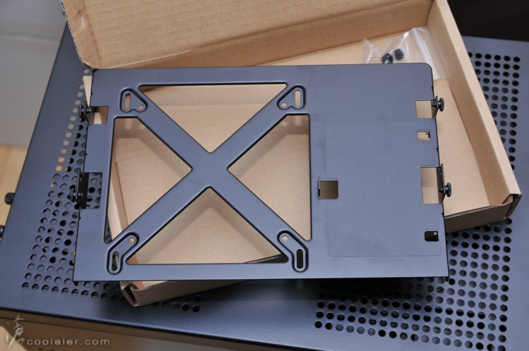

開箱之後,配件盒有一個支撐架,下方會介紹。

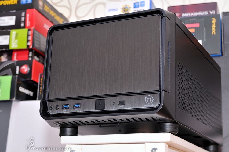

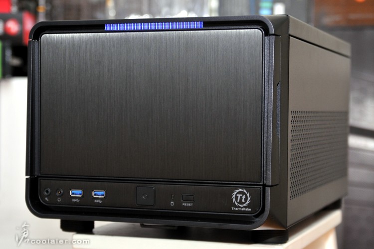

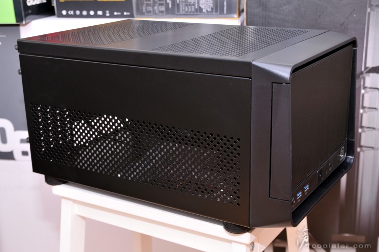

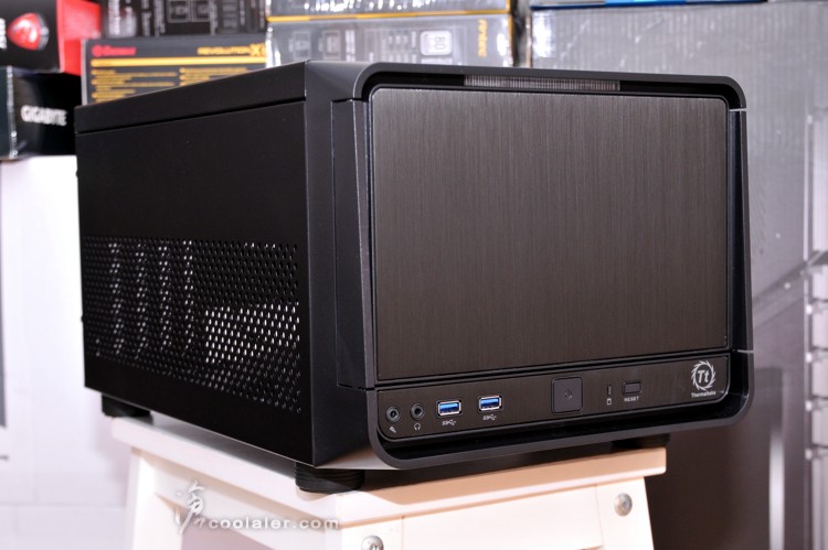

Urban SD1是屬於較深的長形設計,外觀整體為黑色烤漆,可以看到上方以及側邊都有相當多的通風開孔。面板是髮絲紋,不過居然也貼上了保護膜,不是鏡面應該沒必要貼吧?

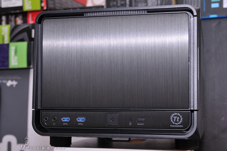

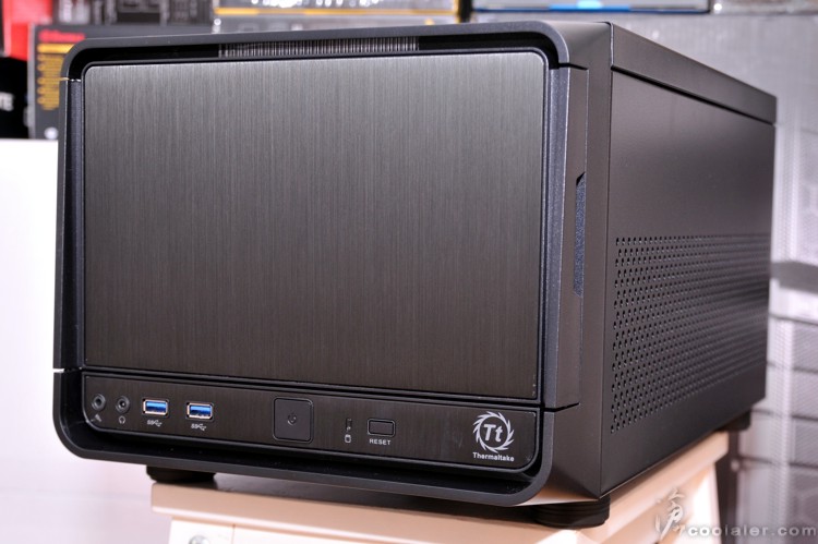

面板的部份是採用髮絲紋材質,相當素面,IO的部份在下方的位置。

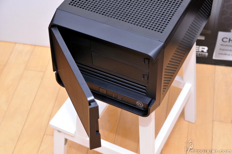

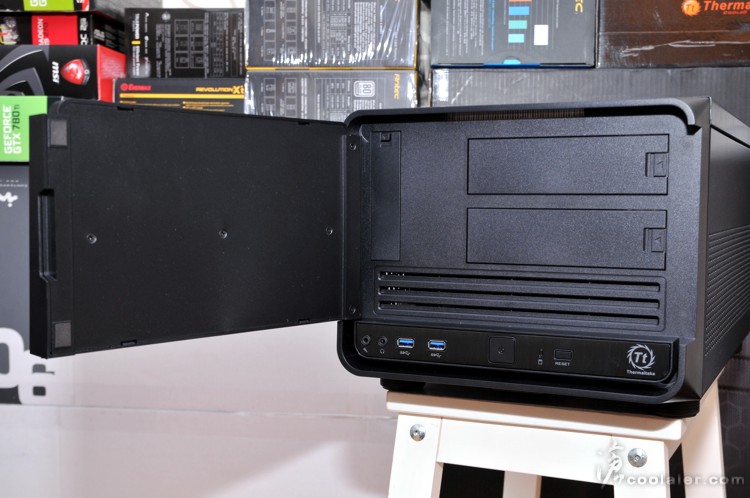

面板是一塊可掀式的門片設計。

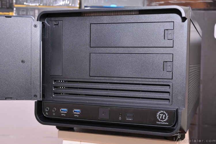

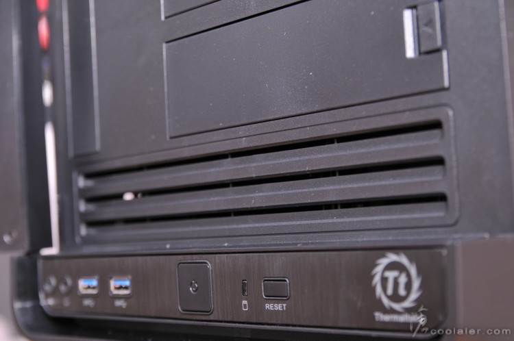

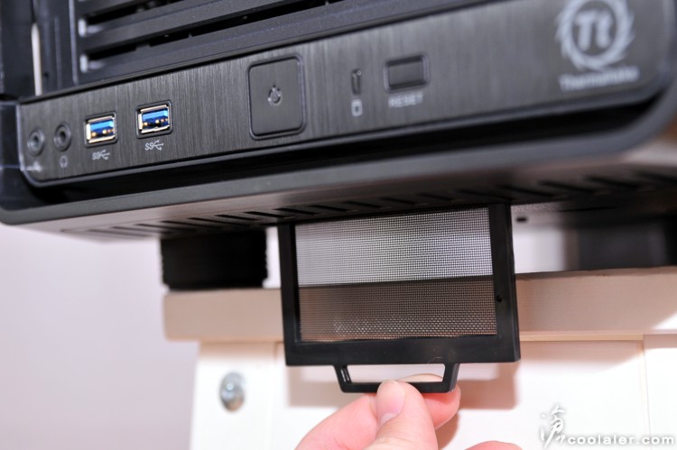

下方IO的部份,有耳麥孔、2個USB3.0、電源開關、硬碟燈、Reset鍵。另外在門片上方則是電源指示燈。
右側有一個凹槽可以施力打開。
門片的部分是採用磁鐵固定。

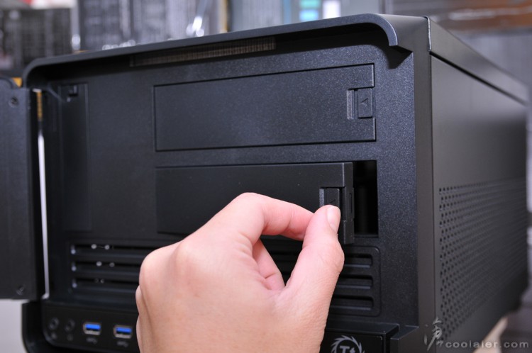

掀開之後可以看到5.25吋有2個,3.5吋有1個(左側直立)。
擴充槽檔板有卡榫設計,可以直接從外側拆卸。
在5.25吋擴充槽下方有通風孔設計。
在面板下方有設計一塊濾網可以直接抽出,內部是對應一顆9公分風扇。

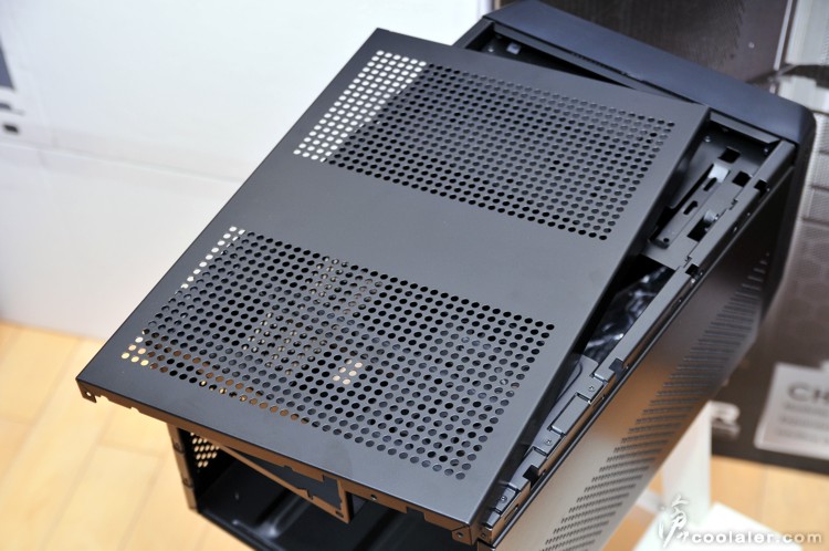

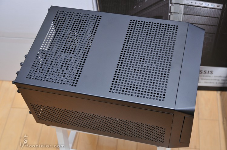

頂部是一大片的網孔設計。

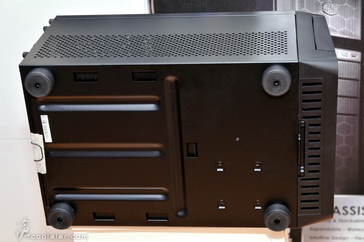

底部除了面板下方之外則無任何開孔。

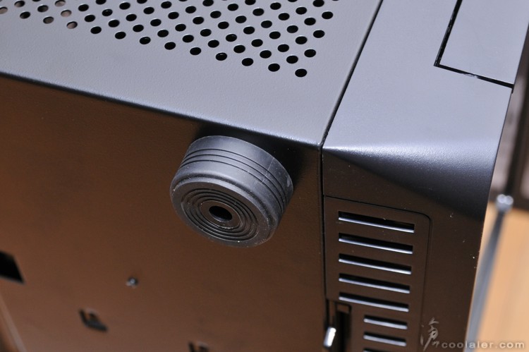

腳墊的部份其實還頗有些高度。

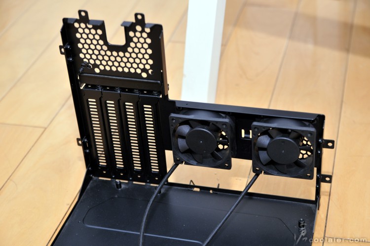

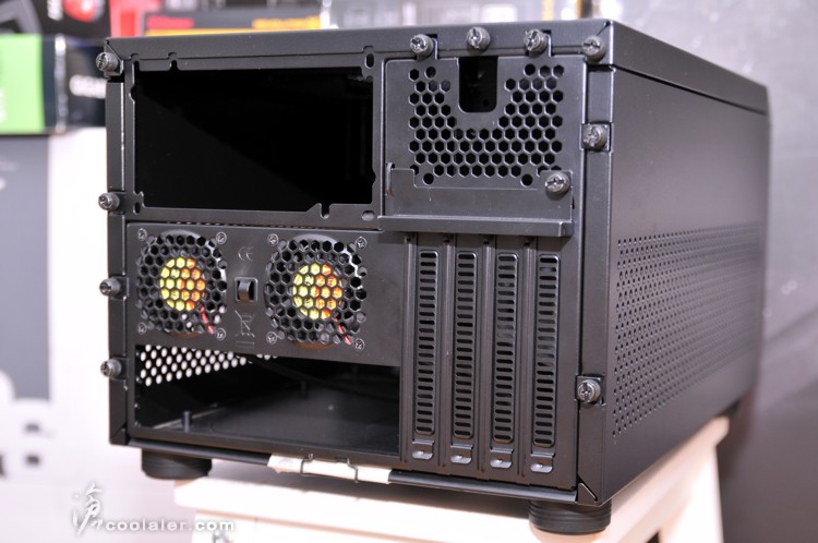

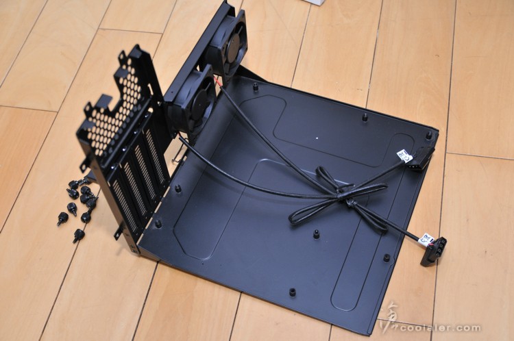

機殼後方,電源供應器是採用上置安裝,直接在主機板位置上方,中間則有兩顆6公分的散熱風扇。有注意到周圍有10顆的手轉螺絲...

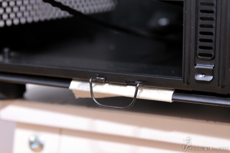

下方有一個拉鉤設計,為了拉鉤不尻傷烤漆,還黏上了紙膠帶保護。不過這東西應該不會一直要黏著吧,應該設計成不可動或是有卡榫機構比較好一些。
拉鉤是為了可以把安裝底座拉出,周圍10顆的手轉螺絲得先卸下。
安裝底座,支援M-ATX尺寸主機板。
後方兩顆小尺寸6公分風扇。

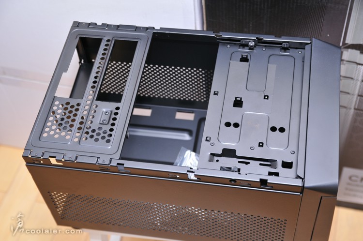

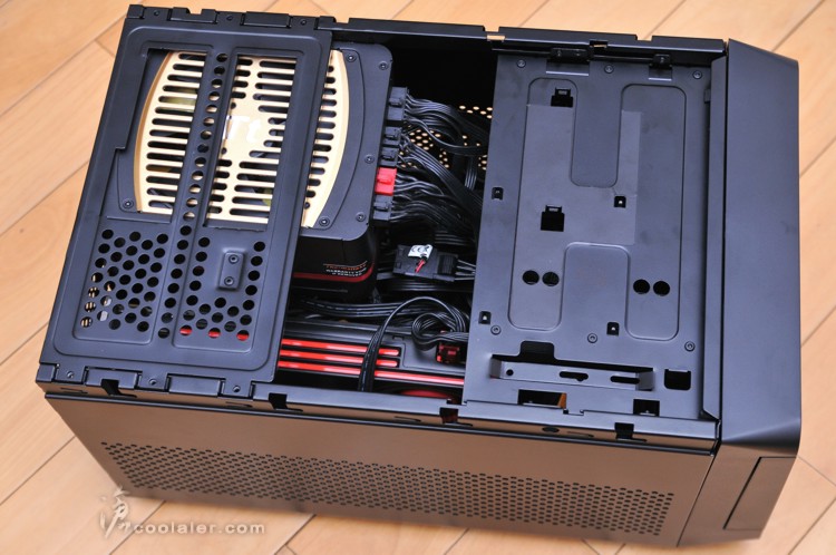

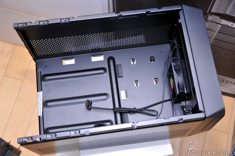

拆出底座之後,頂蓋稍微往後移就可以拿起來。

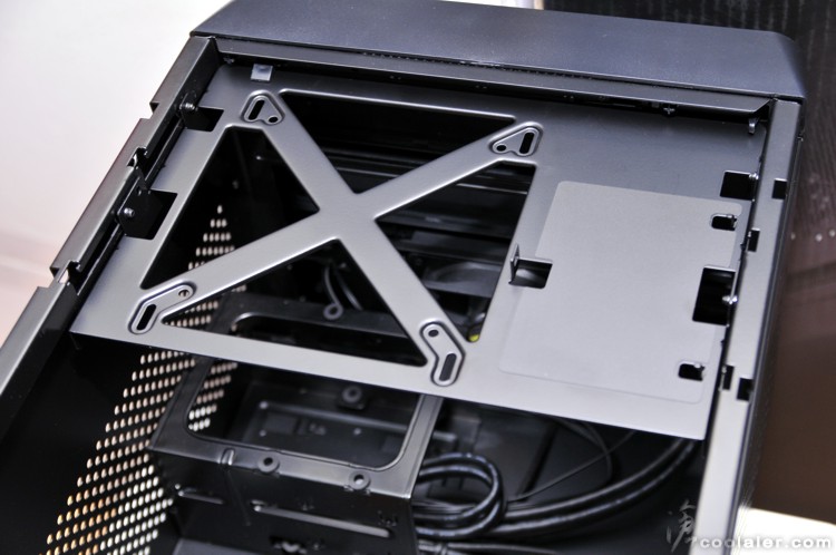

後側支架是用來安裝電源供應器,前方則是用來安裝5.25/3.5/2.5吋擴充裝置。
安裝電源供應器的支架。

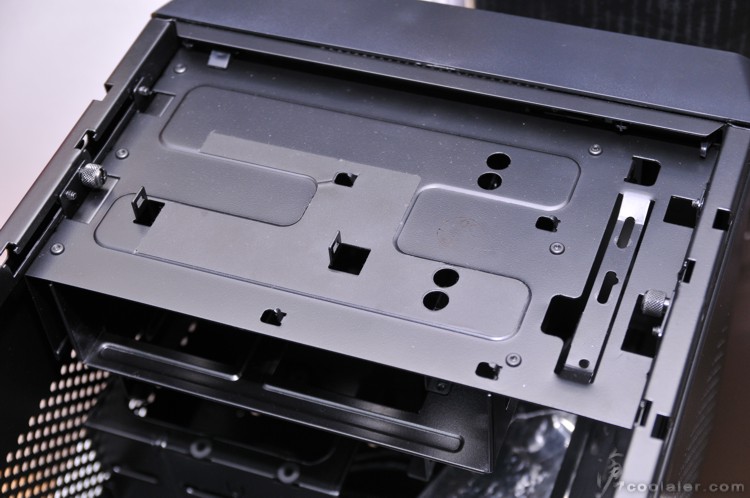

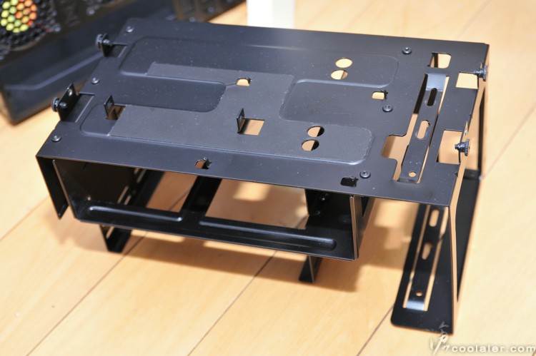

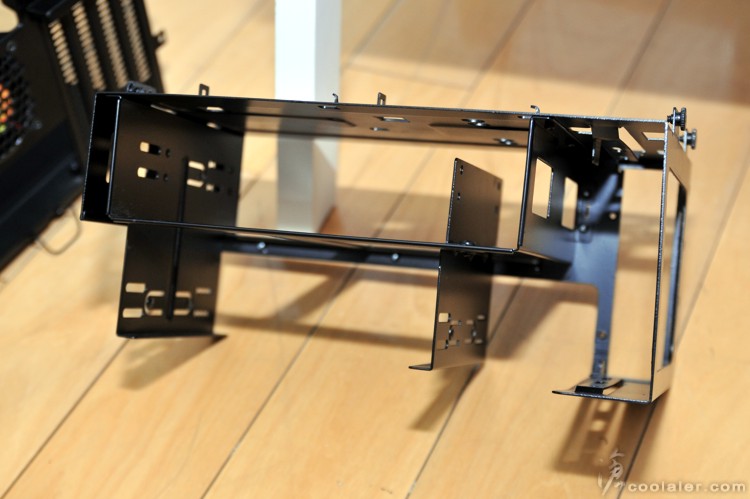

前面安裝5.25/3.5/2.5吋擴充裝置的支架也是可以拆卸,兩側有手轉螺絲,拆下之後,把支架往後移動就可以抽出。

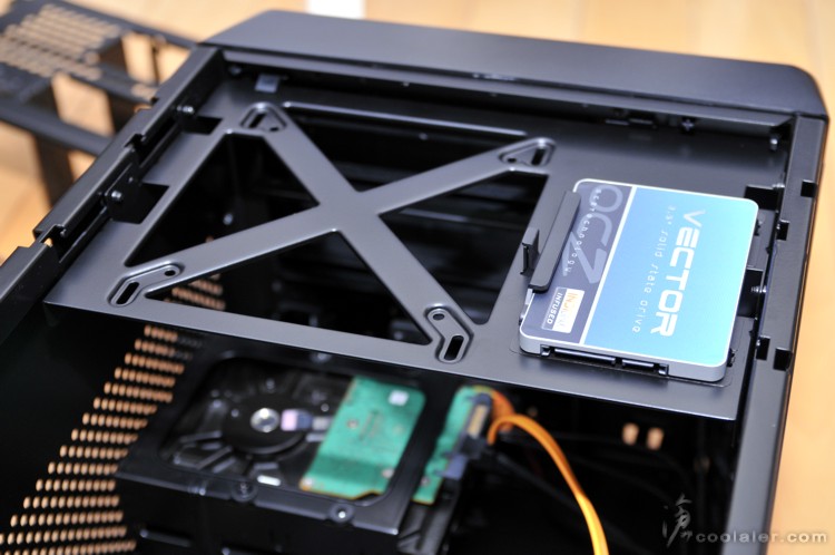

支架頂部可以安裝兩顆2.5吋硬碟,下方可以安裝2個5.25吋裝置,右側則是可以安裝一個3.5吋裝置。

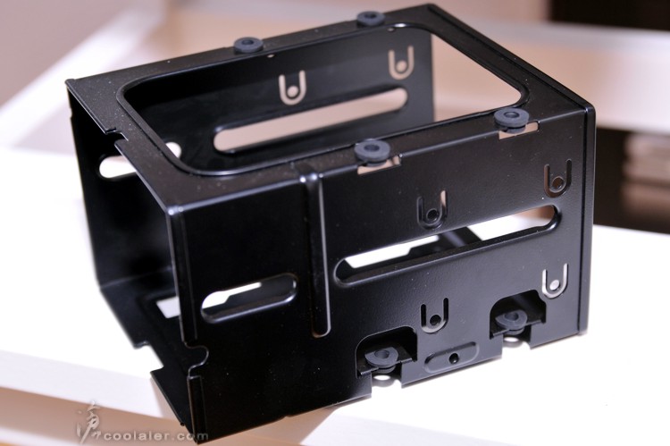

支架的部份可以換裝,還記得上面配件盒裡面那個?換成這個之後可以支援12/14公分風扇以及1顆2.5吋硬碟(右側)。風扇的部份也可以直上一體式水冷系統。

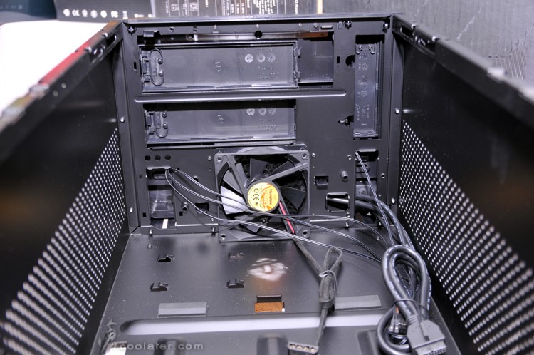

前方預裝一顆9公分風扇。

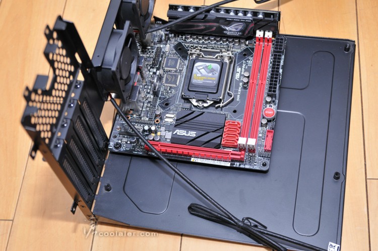

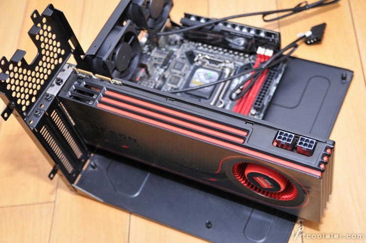

試安裝的是ASUS MAXIMUS VI IMPACT,mini-ITX尺寸。基本上Urban SD1可以吃下M-ATX。
顯卡最長可以支援到35公分,安裝使用的是AMD HD 6950公版,長度為27.5公分。

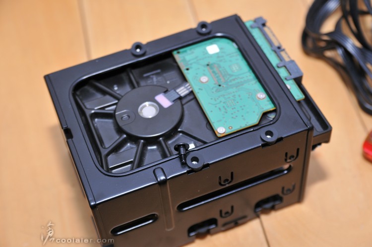

3.5吋硬碟的部份是需要鎖螺絲,安裝方式是底部朝外側,從底部上螺絲,孔上襯有防震墊。

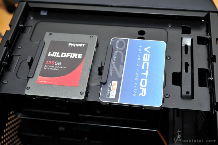

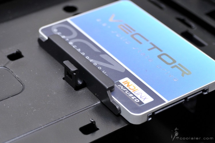

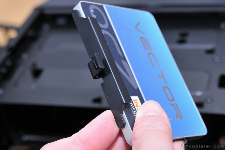

2.5吋則是採用免螺絲安裝,一側需要安裝扣具。
另一側先卡進去螺絲孔,然後再扣上就可以了,很便利。

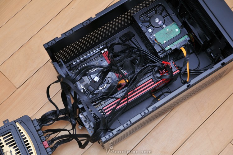

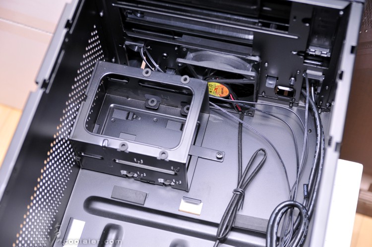

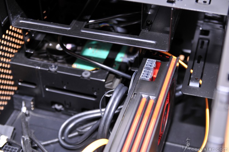

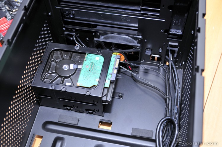

顯卡的部份中間有預留空間,基本上可以延伸到裡面沒問題,不過電源線得先安裝,在蓋上上方的支架會比較順手。
畢竟是小型機箱,安裝時還是得考慮到順序問題。
最上面的兩個支架最後安裝,先把電源接線接好並稍微整線一下。
最後才是上面這兩塊。
右側有一個凹槽可以施力打開。
門片的部分是採用磁鐵固定。

在5.25吋擴充槽下方有通風孔設計。

頂部是一大片的網孔設計。
安裝底座,支援M-ATX尺寸主機板。
後方兩顆小尺寸6公分風扇。

前方預裝一顆9公分風扇。
