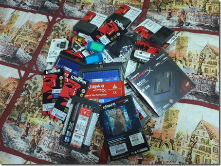

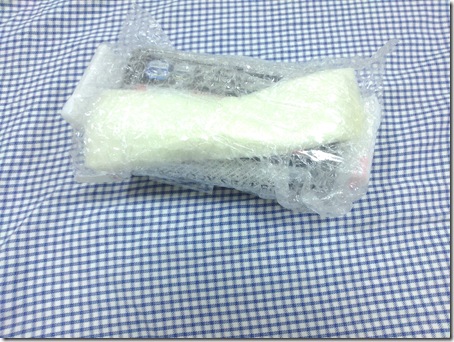

昨天終於金士頓超頻是通道HyperX記憶體終於寄到我家了!包覆的非常仔細!但是…賣個關子讓大家猜一猜是哪一隻!

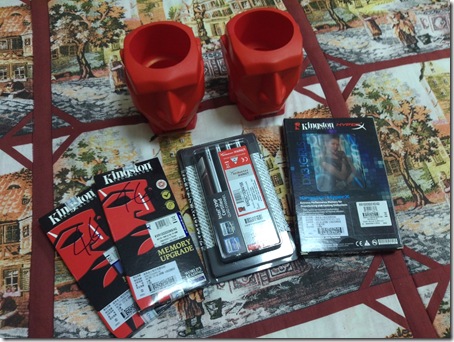

先來個Kingston航空母艦戰鬥群,武力展示如下!大家知道是這次要開箱的是哪一組嗎?
看不清楚,那列隊展示一下!看下圖大家就知道我有多愛Kingston了!裡面也有Hyper-X三兄弟,但可惜不是DDR1,2,3,如果這樣真的是10週年經典大集合了!
燈燈燈燈,就在左上角!就是這次的主角─Kingston HyperX 10週年紀念版記憶體KHX24C11X3K4/16X!

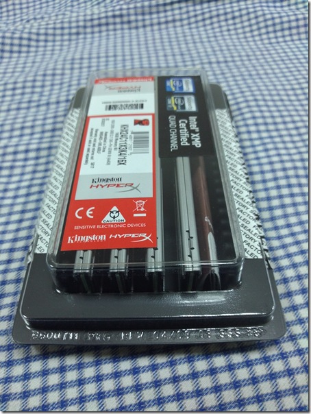

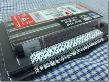

先看一下外包裝,上下左右,著實令人驚艷!
▲KHX24C11X3K4/16X,Intel XMP Certified QUARD CHANNEL,看不懂英文?翻譯就是英特爾認證XMP四通道記憶體!右上角的貼紙說明了支援Intel CORE微架構以及Core i7。
▲KHX就是Kingston-Hyper-X,24就是2400MHz,C11就是CL11啦K4,一組四隻,供16G。
▲ 四支在同一個包裝裡喔!跟之前的雙通道記憶體,兩隻在同一個包裝裡不同!

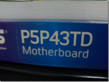

版子使用上圖的ASUS P5P43TD超頻主機板!

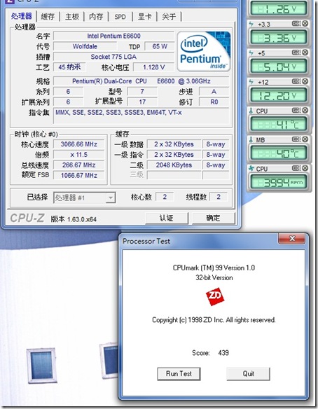

言歸正傳,Intel Pentium E6600,如下圖CPUmark代表單核心的整數運算效能:439,到底他們不能超頻,我之前都以為這種低階CPU應該是穩穩用就好,但是這次讓我遇上了Kingston HyperX記憶體,體驗了原來超頻就是這簡單!

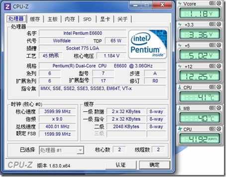

1066.67MHz*11.5=3.066.67這種奇怪的頻率!分扇有開華碩的Q-FAN所以溫度略高為攝氏41度。

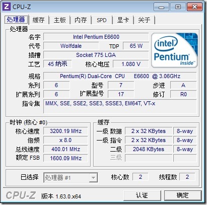

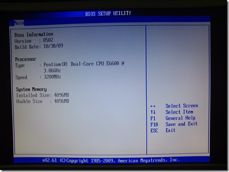

未加壓小超到3.2G

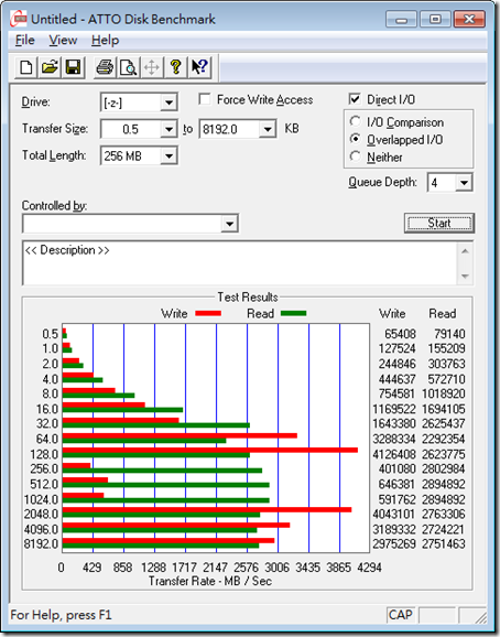

設定一個512M的RAMDISK,用ATTO測試磁碟效能,最高讀寫出現在128KB的傳輸大小,Write=4126408MB/Sec,Read=2623775MB/Sec在256KB~1M的傳輸大小不知為何發生效能倒退的狀況,理應傳輸大小越大最後會愈趨於穩定才對?不曉得這種測試到底準確率如何?

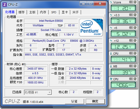

分散4066RPM全速,未加壓超到3.4G
風扇4192RPM全速,未加壓超到3.6G

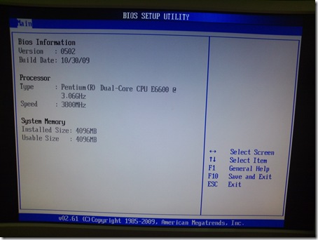

風扇全速,加壓超到3.8G

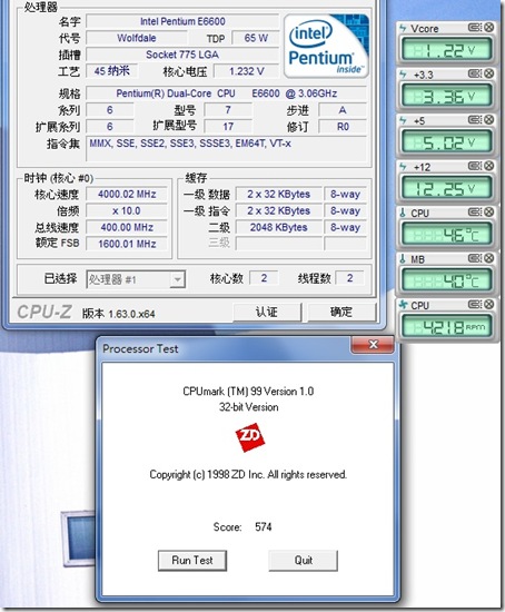

CPU FAN=4218RPM全速,加壓+100mV(0.1V)超到4.0G
分散4218RPM全速, 跑完CPUMark=574,攝氏46度還在合理範圍,但是風扇風切聲實在太大。CPUMark分數的提升(443→574)與CPU頻率超頻的幅度一致(3.06G到4.0G),都是30%。

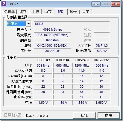

CPU-Z裡可以看到Kingston Hyper-X 2400超頻記憶體的SPD頁有JEDEC#3, JEDEC#4兩組1.5V的標準電壓,以及XMP-2400, XMP-2132兩組1.65V的超頻設定時序表。
CPU-Z裡可以看到我之前的Kingston DDR3-1333記憶體的SPD頁有JEDEC#3, JEDEC#4兩組1.5V的標準電壓,以及XMP-2400, XMP-2132兩組1.65V的超頻設定時序表。

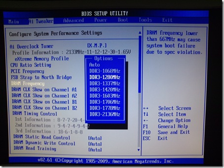

小結: 本來這顆E6600只有支援1066的額定FSB速度,就算是安裝1333的記憶體,主機板上也沒有這個選項,但是安裝上Hyper-X超頻記憶體之後,就出現1600,1800兩個超頻選項,這張主機板是775腳位的1600OC主機板,所以可以設定為1600正常運作,但是1800以上就超不上去了,完全是主機板的限制!打開XMP之後還可以看到更多頻率選擇!

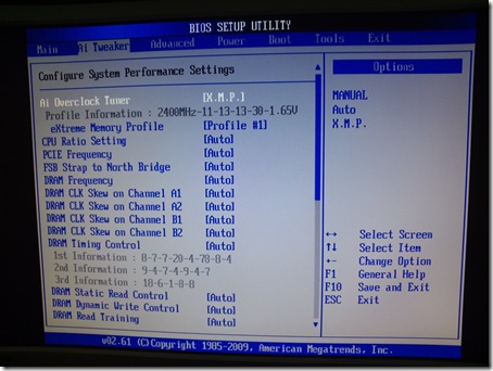

雖然P43是一張古老的板子,但是還是有支援XMP喔,XMP Profile#1: 2400MHz-11-13-13-30-1.65V
XMP Profile#2: 2133MHz-11-12-12-30-1.65V ,打開XMP後,DRAM頻率出現DDR3-1280MHz、1337MHz、1420MHz、1603MHz、1706MHz、17780MHz、2136MHz等選項囉!
會自動超頻,從開機數次之後,系統放棄自動降回預設值開機,然後請您按F1重新設定,或者按F2抓取預設值進入系統。

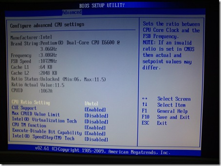

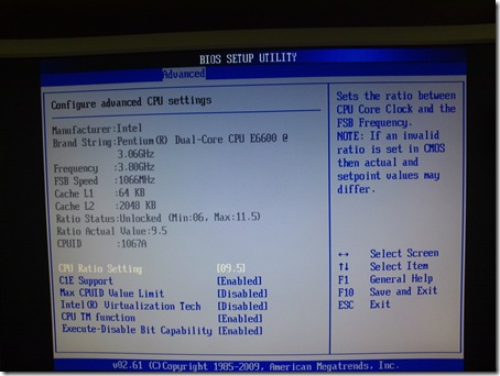

在Configure advanced CPU settings(進階CPU設定)裡將CPU ratio Setting設Auto才有SpeedStep的設定,TM function要開,才不會過熱傷到CPU。

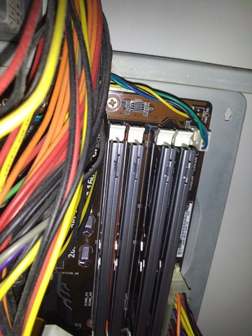

調到可以使用的設定值之後,把四隻記憶體都上機,slot旁邊有看到1600OC的字樣。
