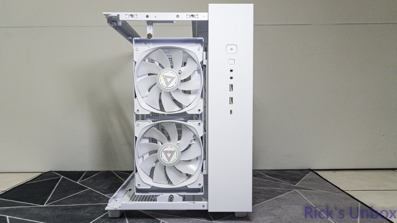

側面有預先安裝兩顆140 mm的ARGB PWM反向扇葉風扇,並且支架一樣是有轉軸的設計,先將支架上下兩顆螺絲(下圖藍框處)轉開後即可透過右邊的轉軸進行90度的旋轉,將其轉到面向機殼正面。

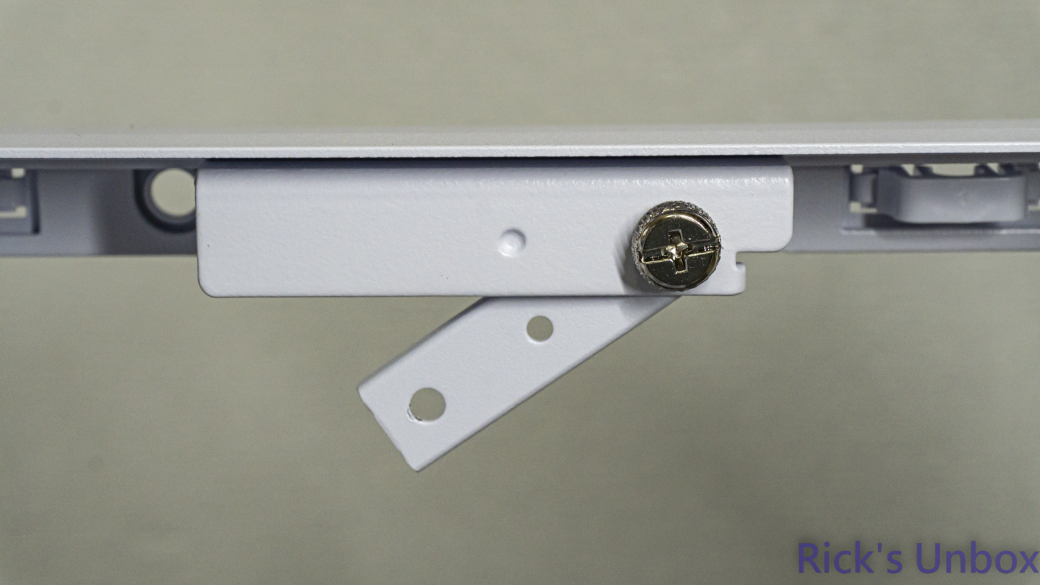

在機殼正面的頂部有設計一個提供給側面風扇支架轉向正面後的固定架,主要是依靠右側的螺絲進行小固定片的角度調整,如果想要將側面風扇支架轉到正面使用,那麼就需要將這片固定片轉90度。
風扇支架轉到正面之後,再將剛剛的兩顆螺絲跟上下兩個對應的鎖孔進行固定,這樣就完成改裝了,非常輕鬆簡單,不過目前針對KING 65 PRO,MONTECH還不會出平面的網板,所以就當作是保留了一個KING 95的特色,如果未來真的有推出了,也可以更換。

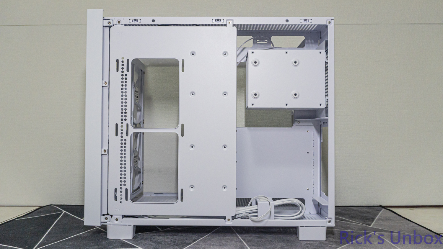

接著來到背面,KING 65 PRO一樣維持了背面有一塊多功能的內側背板,後方預設安裝的布局則是硬碟架在上,電源在下的設計;至於理線空間也非常足夠,這從來不會是雙艙機殼需要擔心的部分。
內側多功能背板本身為可拆式設計,在靠近中間理線槽附近上下兩端分別各有一個螺絲是做固定使用,將這兩個螺絲拆下來即可旋轉這片多功能背板。
接著在上下兩端的轉軸處一樣還有各一顆螺絲做固定,如果要將多功能背板出來,就還需要將這兩個螺絲拆下來。
這塊多功能背板的左側可安裝120 mm或是140 mm的風扇,也就是說,如果將前面提到有預先安裝風扇的可轉向側面風扇支架轉到正面的角度,側面一樣還是可以安裝兩顆風扇,讓KING 65 PRO至少就可以安裝11顆風扇了,直接變成風扇富翁;另外右半部則可以安裝兩顆2.5吋的SATA SSD。
將內側多功能背板拆除後,就能完整地看到KING 65 PRO的副艙,可以明顯地感覺到因為前側能支援140 mm寬度的風扇,因此機殼整體偏長,不過這並不是壞事,因為這也意味著前方可支援的顯卡長度是增加的。

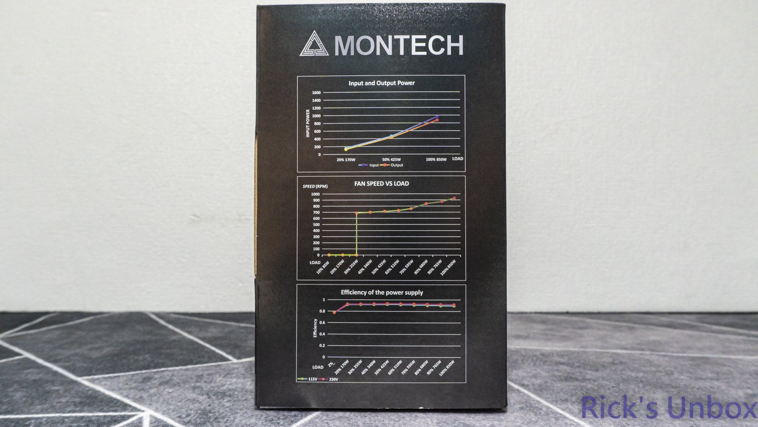

側面則有放上TITAN PLA 850W的電源轉換效率、風扇轉速曲線以及電源在115V和230V電壓下的效率曲線圖給大家參考。

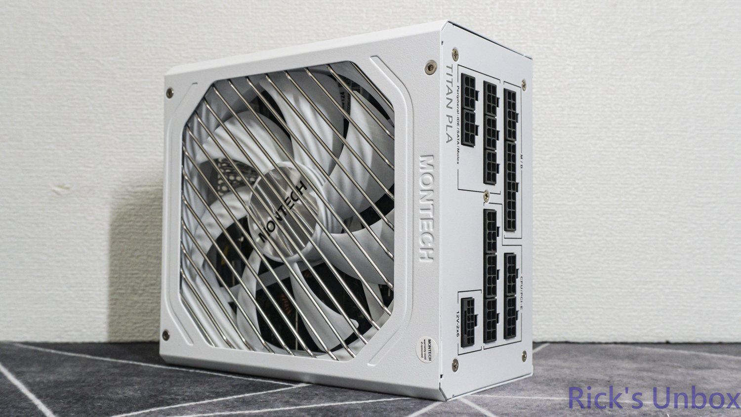

除了電源外殼是白色的以外,內部的風扇也有用白色的配色,整體顏值真的非常高,;雖然電源放在機殼內部基本上不會外露出來,不過身為白色控的我來說,凡事求個圓,電源都直上白色何樂而不為呢?
電源後方左上角一塊MONTECH LOGO和字樣的名牌,另外也有特別標記上輸入的電壓要在110~240 VAC之間,另外還有一個HYBRID開關鍵,開啟後風扇會進入智慧停轉模式,在15~20 %低負載情況下風扇會自動停轉,達到0噪音的情況,並且這款電源也有獲得Cybenetics LAMBDA A+的超低噪音認證。
側面則有銀色的TITAN PLA型號字樣。
接口部分也有簡單的分區,左上角是主機板的24-PIN,右上角有5個提供給CPU以及PCIe,右下角有一個12V-2x6接口,左下角有5個接口提供給Peripheral-IDE、SATA或是Molex使用;並且TITAN PLA系列電源都有通過ATX 3.0和PCIe 5.1的規範,可承受超過2倍的系統峰值功耗或是3倍的GPU 瞬間峰值功耗。

接下來是MONTECH一樣最近新推出的白色電源,而這也是MONTECH第一款白色電源,主要就是跟目前電源品牌口碑最好的海韻代工的方案,並且也通過80 PLUS與Cybenetics白金認證;外包裝盒本身也跟海韻自家的包裝風格類似,左側有電源的形象圖,右側有完整的型號,並且也有支援ATX 3.0以及PCIe 5.1。背面資訊較多,右側是電源的規格與線材資訊表格,中間是各種電源線的示意圖,右側則是這款電源的6項特色,底部有通過的相關安全法規標章,最底部有MONTECH的連絡資訊以及相關社群平台,有興趣的玩家可以搜尋,另外最右下角有海韻代工的字樣,特色部分則包含以下6點:
1.通過OPP、OVP、UVP、SCP、OCP和OTP保護
2.採用日系電容,可延長電源使用壽命
3.提供10年保固
4.採用壓紋線材,相比傳統線材柔軟度提升63%、厚度減少0.6毫米、密度提高39%
5.採用靜音的135 mm流體動力軸承FDB風扇,並有智能停轉模式
6.DC to DC架構設計
