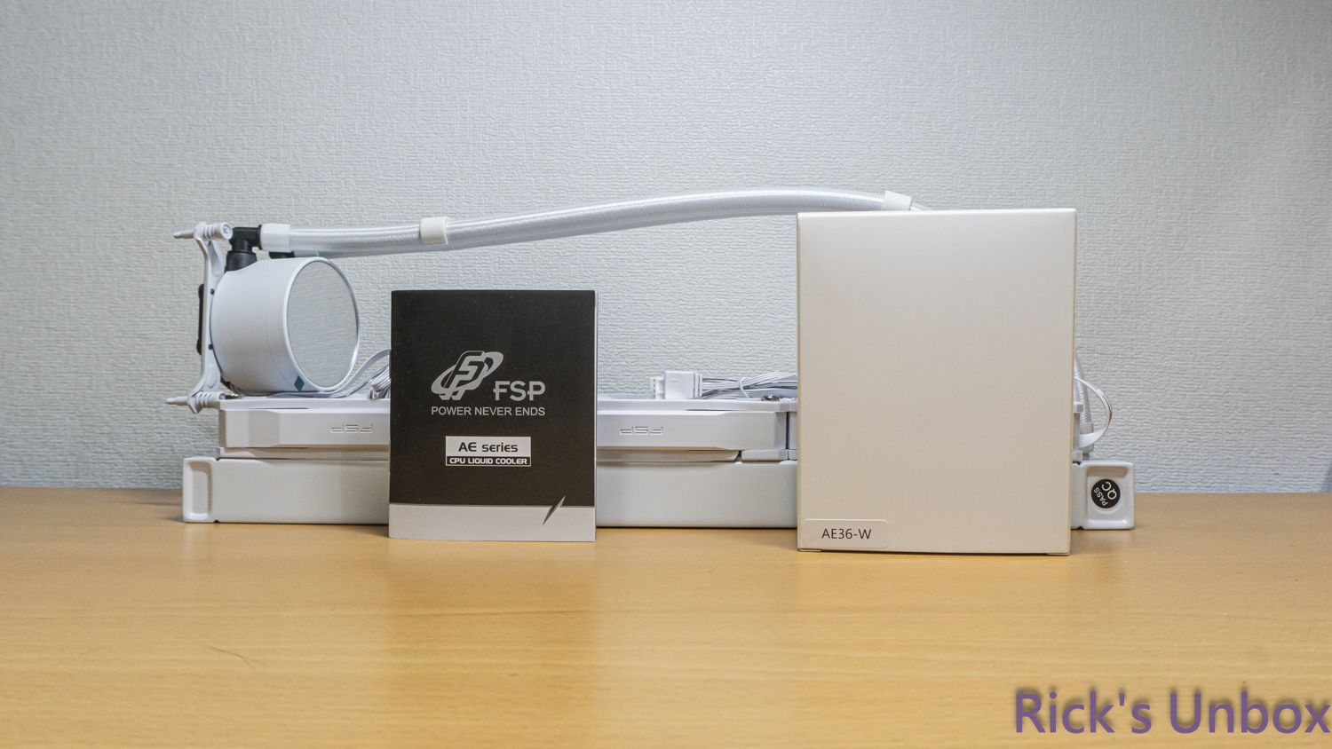

裡面的內容物也相當簡單,包含了AE36 WHITE水冷主體、3顆預先安裝好的ARGB風扇、安裝說明書以及一盒配件盒。

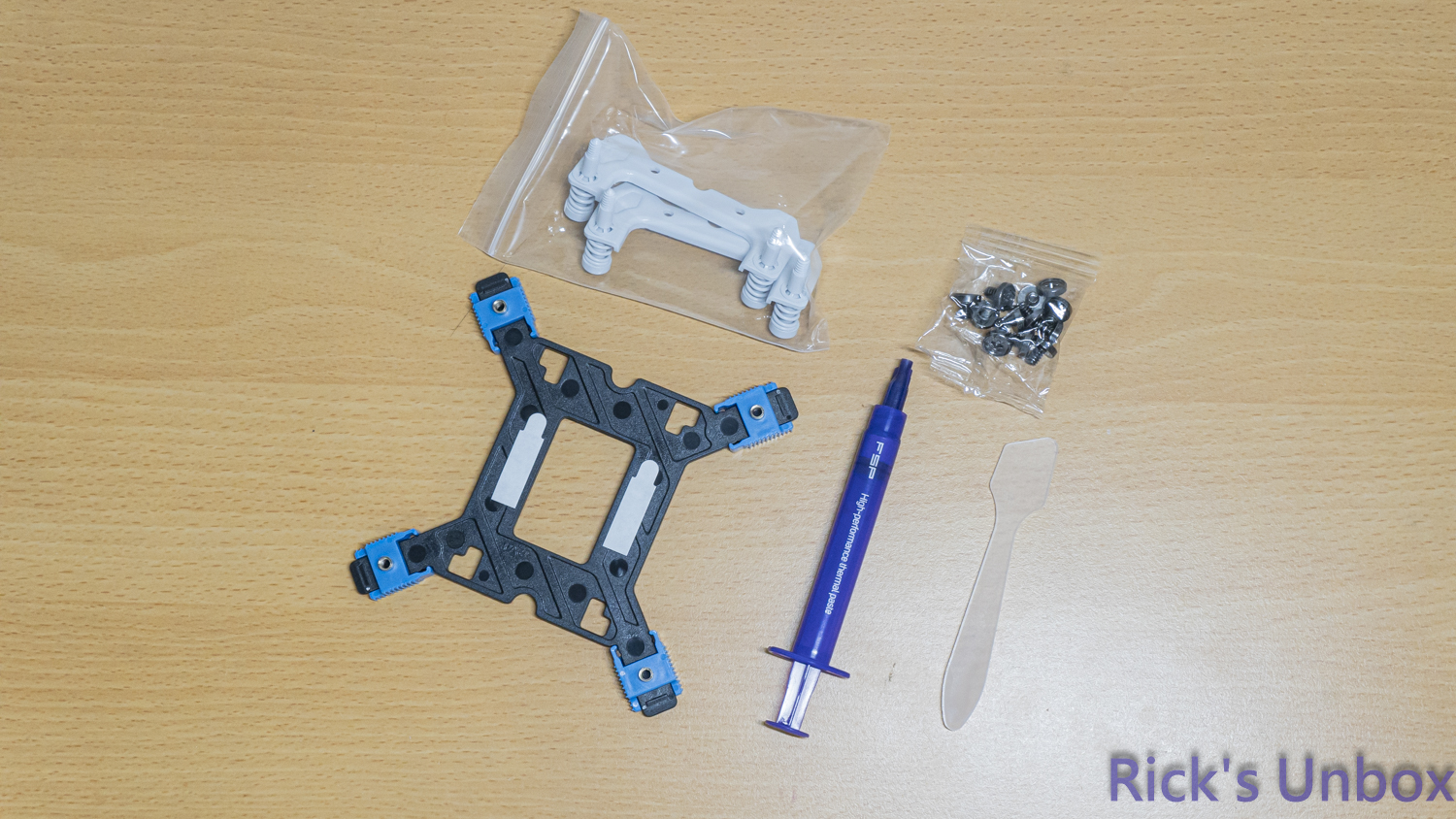

首先是Intel平台,有提供一個底座,跟水冷頭的螺絲做固定用。

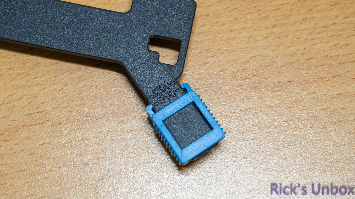

腳位部分有特別標示LGA 1200和1700腳位,AE系列水冷依舊對舊平台有支援,如果是11代之前的CPU就是要將藍色卡榫往內推到1200的位置,如果是12代之後的LGA 1700以及最新的1851則是要使用外側的。

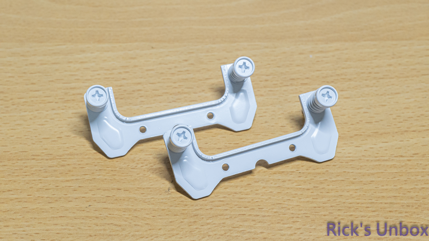

接下來是AMD平台,因為AMD主機板本身都有提供底座,因此配件部分就提供水冷頭的扣具,顏色上也與水冷的顏色有對應到,整體視覺上會更完整;另外Intel平台同樣有扣具,不過出廠時會預先安裝在水冷頭上。

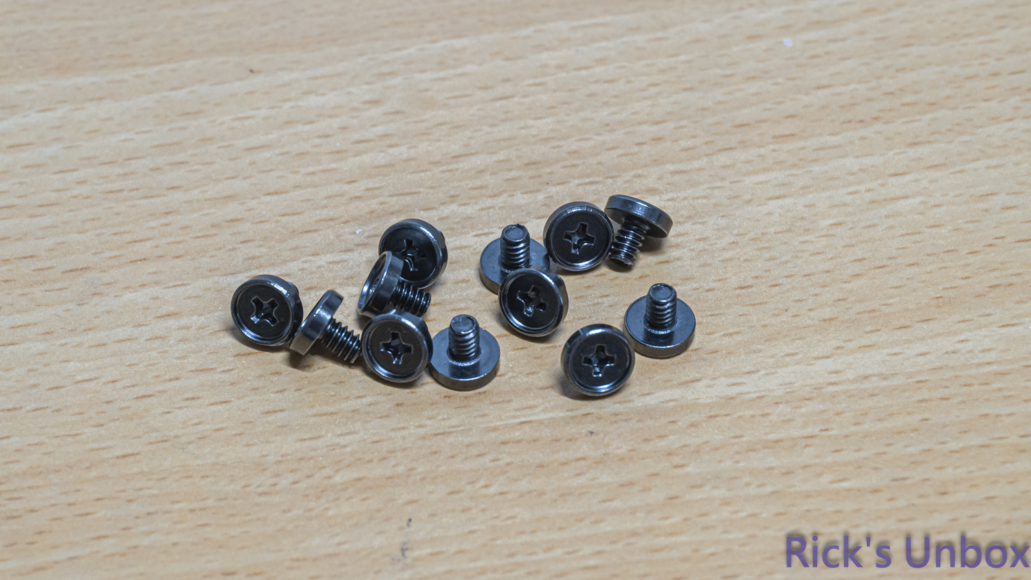

由於風扇在出廠時就會預先鎖在水冷排上面,因此配件盒裡面僅有提供將水冷排固定在機殼上的短螺絲,總共有12個;比較可惜的是小螺絲並沒有跟扣具一樣提供白色或銀色的配色。
散熱膏部分並沒有預先塗抹在散熱銅底上,是採用額外提供一根針筒和一隻散熱膏刮刀來讓玩家自由發揮。

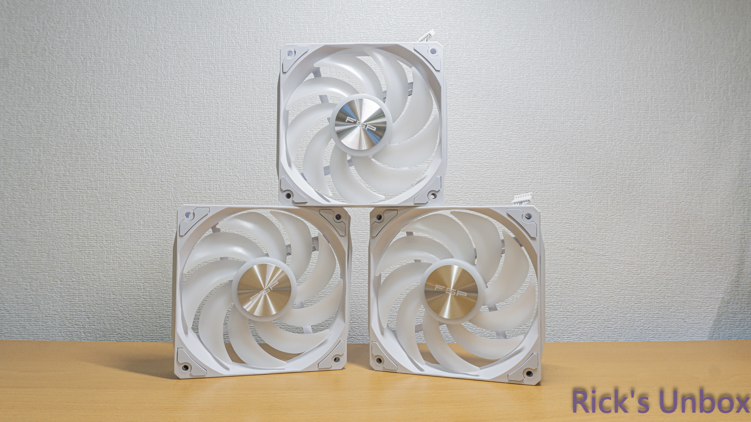

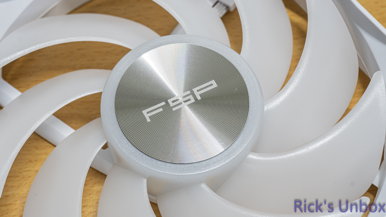

風扇正面中間有放上同心圓紋路的銀色飾板,並且印有FSP全漢的英文縮寫;周圍扇葉總共有9片,並且RGB燈效是從軸承處發散,因此扇葉也採用半透明的設計,能最大化燈效的渲染。

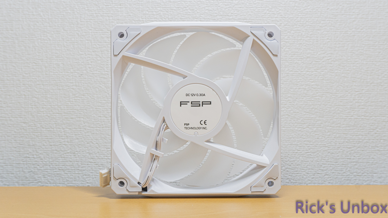

背面中間有放上風扇的額定工作電壓和電流,扇框同樣有4根,其中一根有夾著風扇轉速訊號線和ARGB控制線。
正反兩面4個角落皆有減震墊的設計,可以避免風扇在高轉速下與水冷排碰撞的噪音。

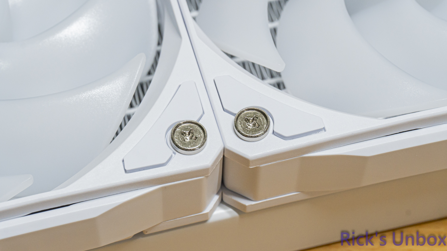

其中兩面側邊有設計裝飾擋板,中間印有FSP字樣;主要作用是可以遮擋裡面的線材串接,讓視覺更加美觀。
當然擋板為可拆式設計,拆開後就可以進行風扇串接線材的拆裝。

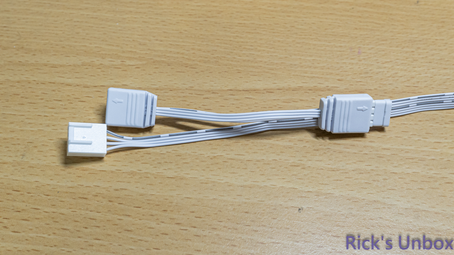

每顆風扇的角落都會有一個PWM轉速控制線和ARGB控制線合併的特規接頭,並透過短串接線來將三顆風扇串接起來進行控制。
這邊用兩顆風扇來當作示意圖,使用全漢提供的串接線來將3風扇串接起來,就不需要每顆風扇都要將線材放到機殼內部進行整線。
串接線最後會轉換成一個4-PIN的PWM轉速控制線和一組一公一母的5V 3-PIN ARGB控制線,可以與其他ARGB風扇或設備進行串接。

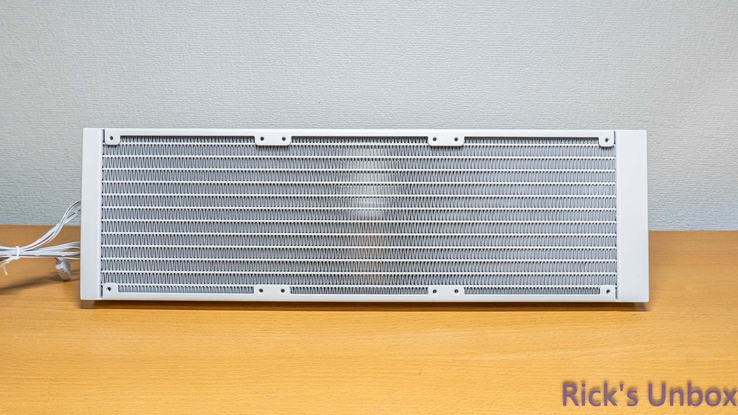

冷排尺寸:394 x 120 x 27 ±3 mm
冷排材質:鋁

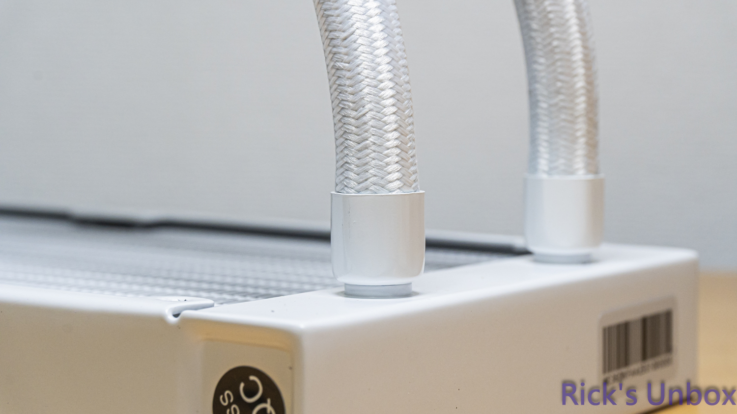

水冷管部分,AE36採用IIR+EPDM複合材質,可提供耐高溫和高壓的特性;與冷排連接處也有額外的熱縮管包住,降低漏液的風險。

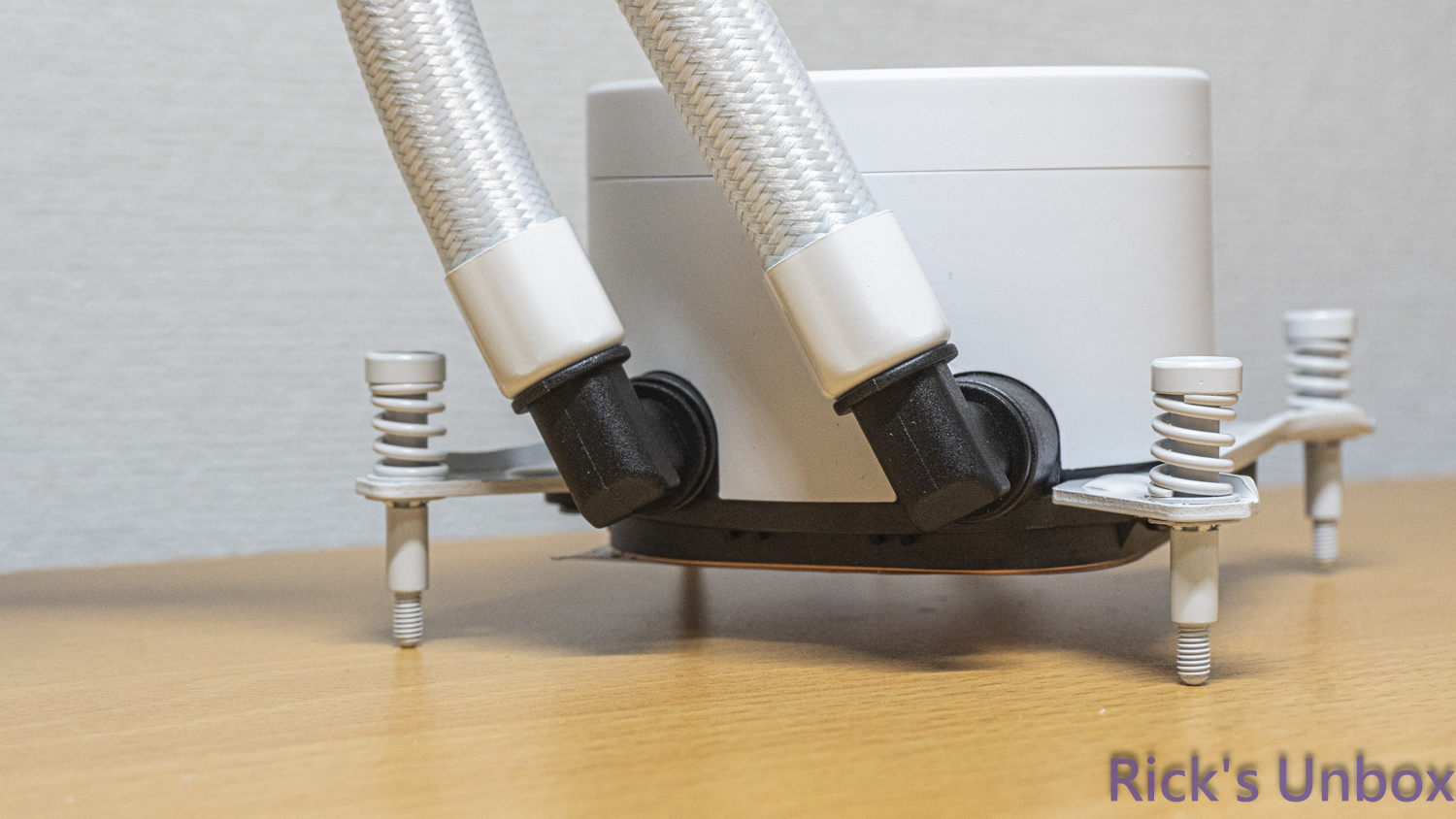

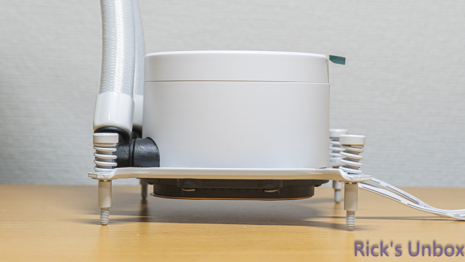

AE36出廠時會預先安裝Intel平台的水冷頭扣具,另外扣具採用的是帶有羅柱的彈簧螺絲,在安裝上能提供更好的下壓力。

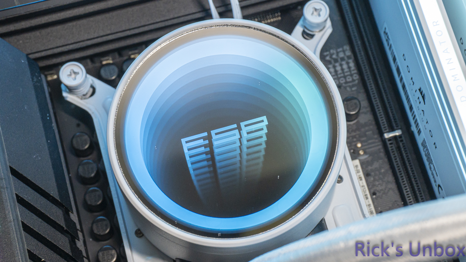

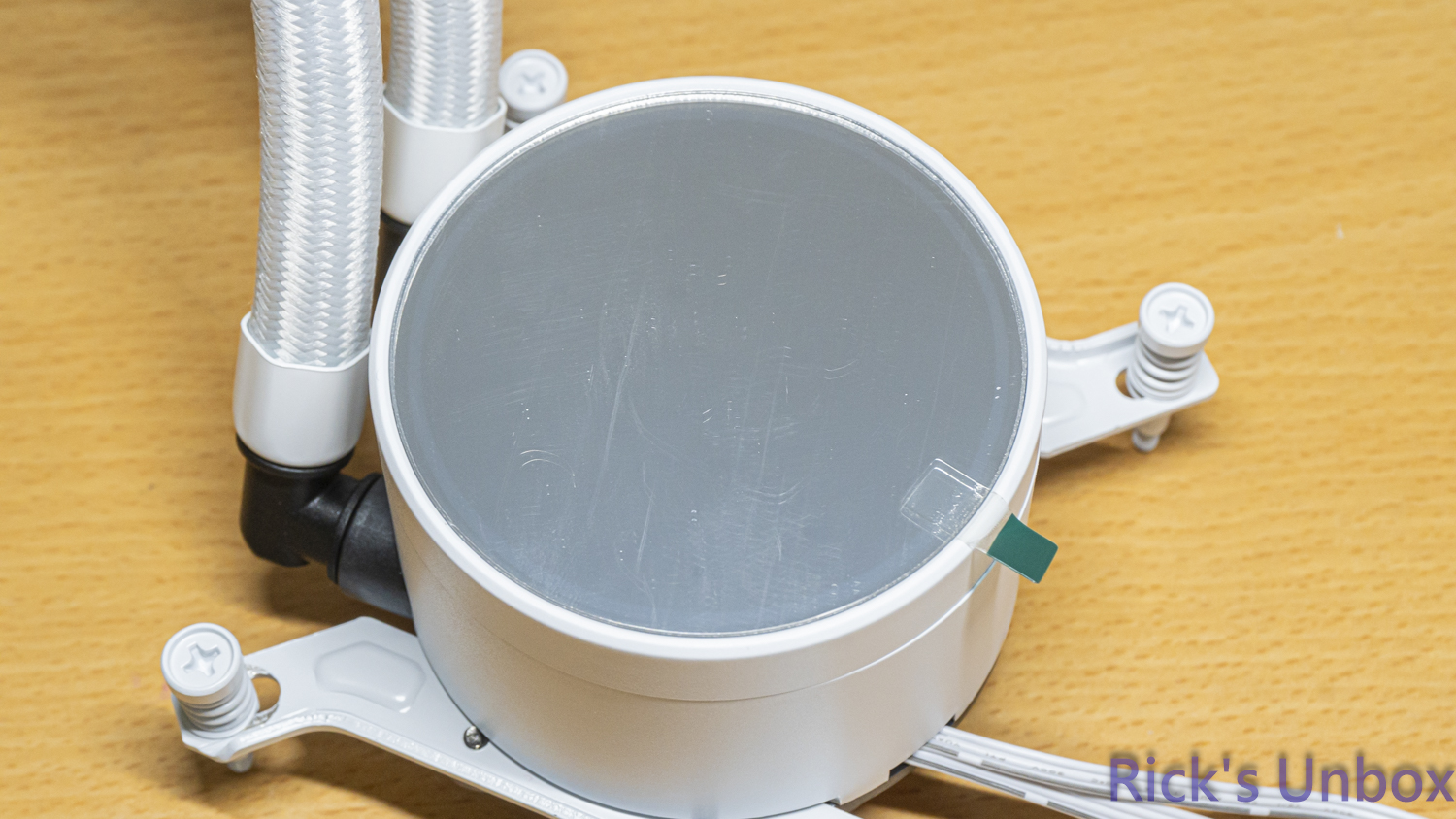

水冷頭正面採用鏡面的設計,而RGB燈效則是選擇無限鏡的設計,後面會放上開機後的效果圖;另外也會預先貼上保護貼來避免運送造成鏡面刮傷;另外頂部的燈效面板為可旋轉的設計,總共有4段,分別是90度的角度,可依照玩家安裝在機殼內部的角度來將面板轉到正確的顯示方向。
水泵同樣是輸出一條PWM轉速控制線和一組一公一母的5V 3-PIN ARGB線材,可以跟水冷風扇進行串接,燈效也可以直接同步設定。

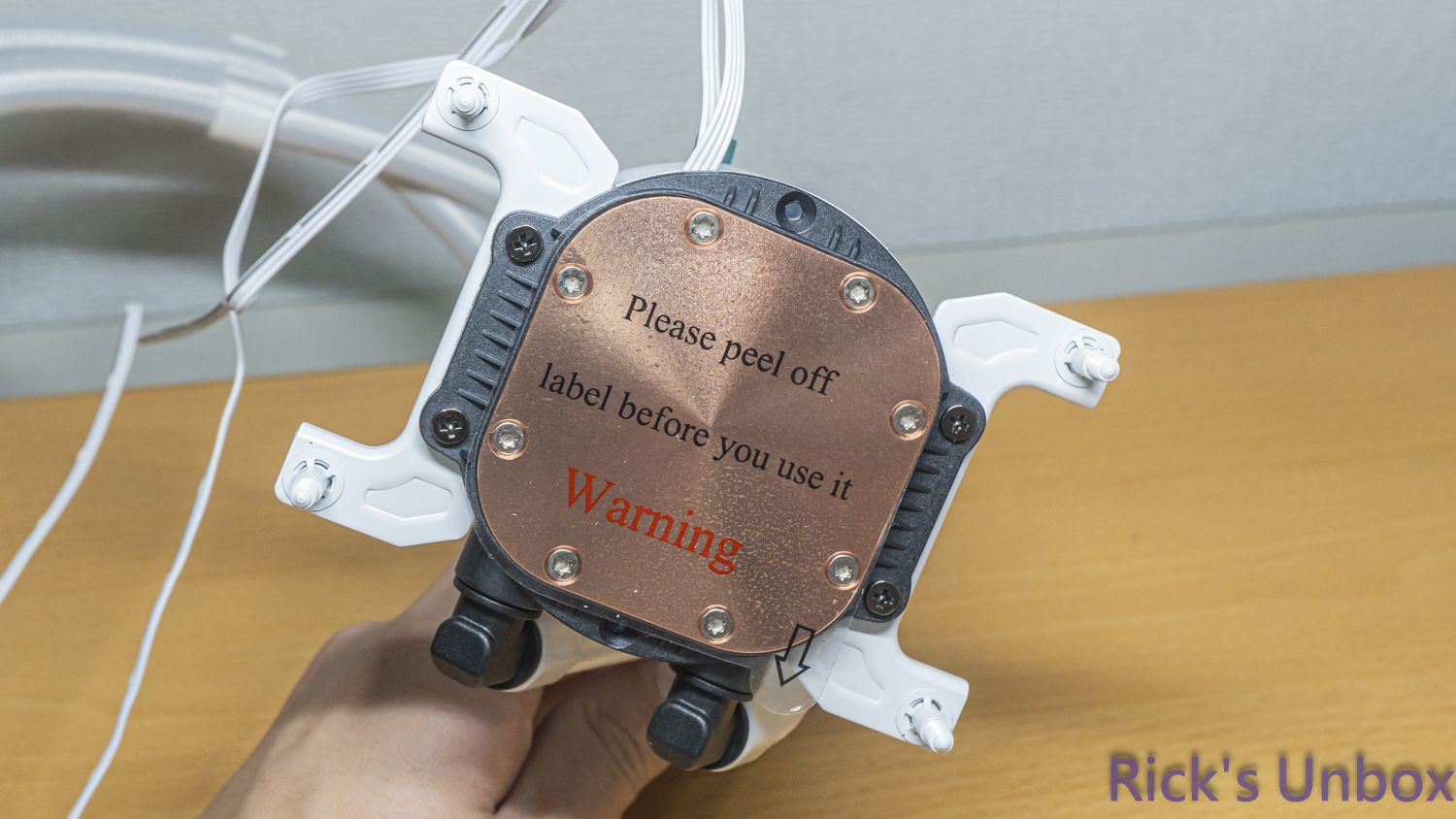

水冷頭底部與CPU接觸的材質同樣為銅,並且有預先貼上保護膜,在安裝前一定要先撕膜。

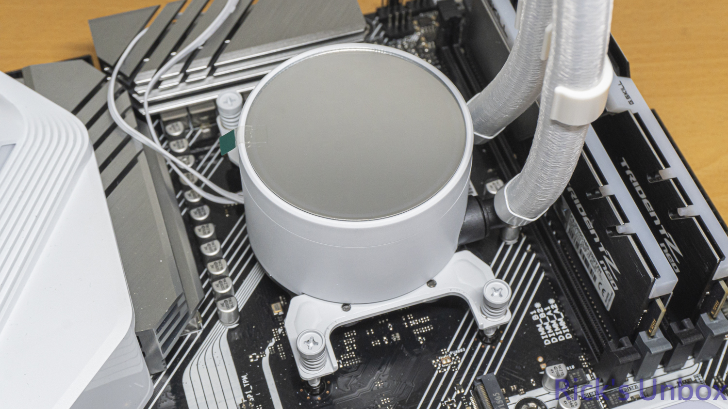

接著同樣將水冷頭上方的螺絲推到較外側的位置,這樣才會跟底座的鎖孔對應到。
接著將水冷頭壓上去之後把4個螺絲吃到底座的鎖孔固定即可完成安裝;由於Intel平台的4個鎖孔為對稱的,因此玩家可以自由決定水冷管的位置要在哪邊,安裝好再將水冷頭頂部的鏡面轉到正確的角度即可。
接著是AMD平台,首先需要先將AMD原廠提供的底座拆除,只留下背面的背板。
接著將水冷頭底部4個固定扣具的螺絲(藍框處)都拆下來更換成AMD平台使用的扣具。
接著同樣對好鎖孔的位置之後將螺絲往下壓並旋轉固定住;這邊要注意的是,由於AMD平台鎖孔為長方形並非4腳對稱,因此僅有兩種安裝方向,筆者會建議水冷管出線口靠近記憶體端,也比較不會跟主機板的VRM散熱鰭片有空間上的擠壓。

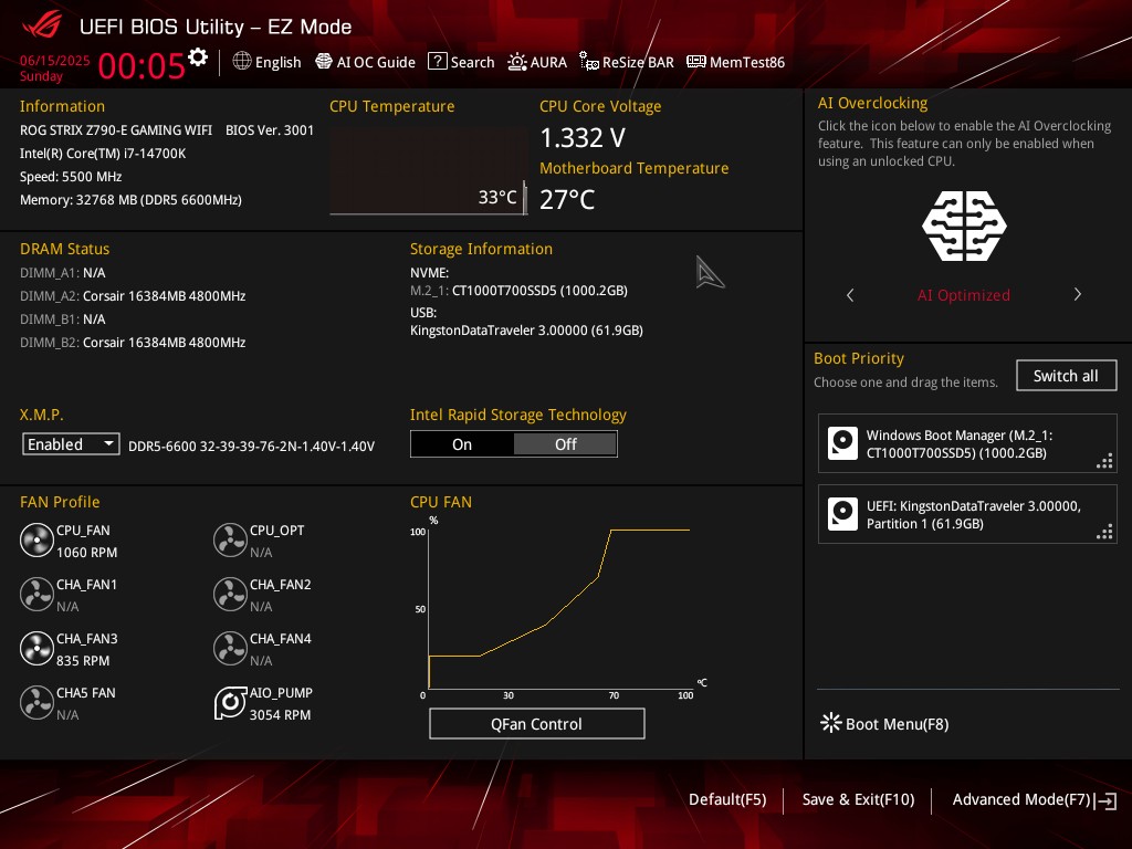

開始進行測試前一樣放上更新到最新的BIOS的截圖以及開啟CPU的AI超頻和DDR5的XMP。

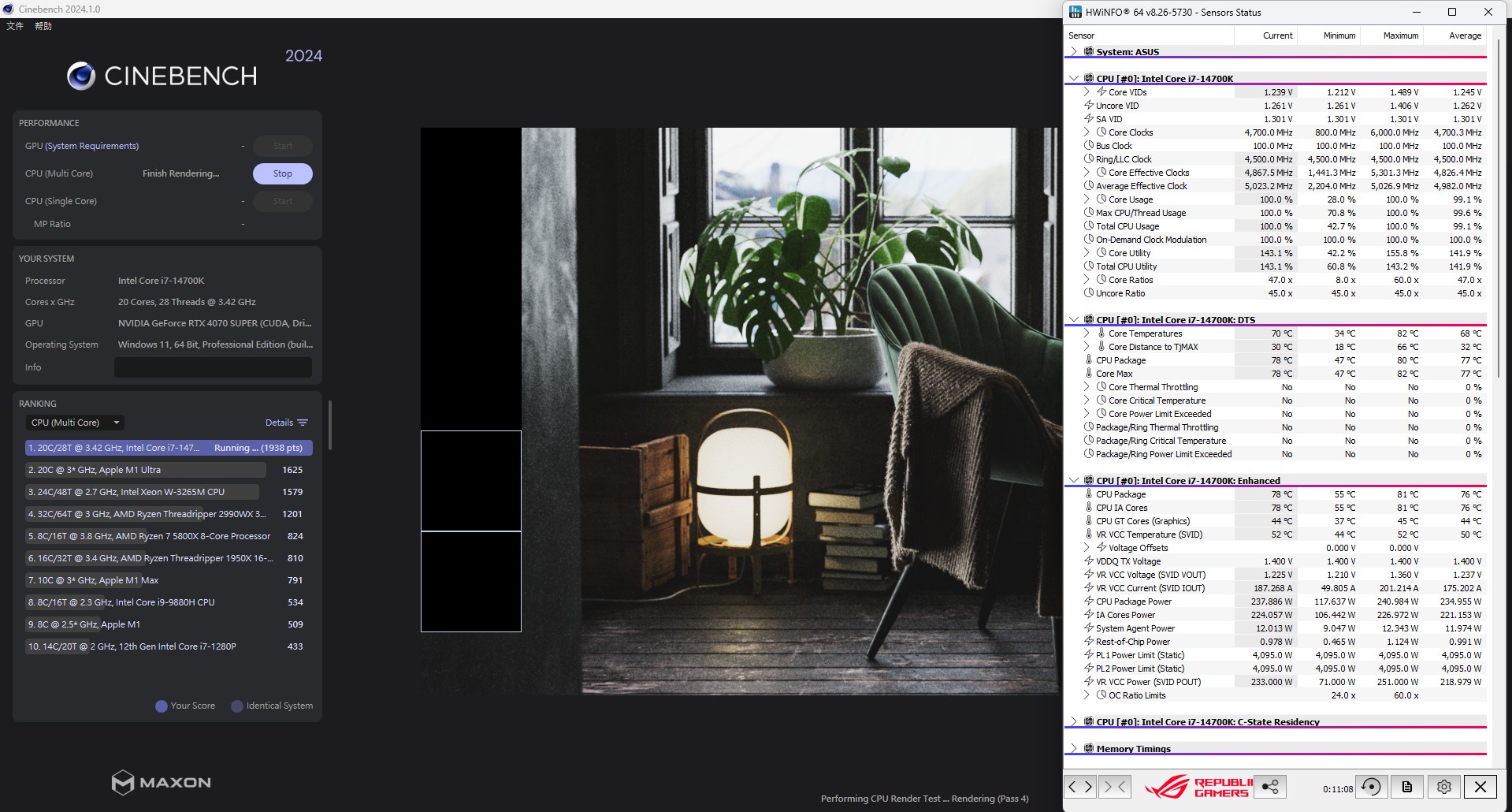

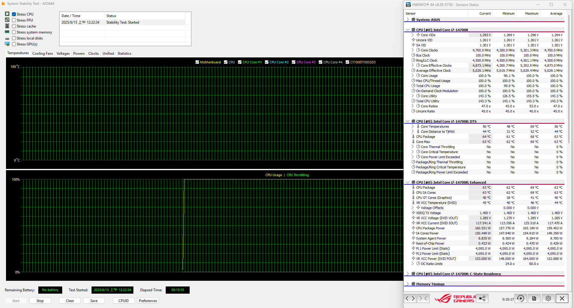

首先是AIDA64的CPU壓力測試,單燒10分鐘之後,i7-14700K的PACKAGE平均功耗159.4 w,平均溫度63度。
接下來是AIDA64單燒FPU,i7-14700K的PACKAGE平均功耗247.4 w,平均溫度則上升到85度。
在OCCT的電源測試中,i7-14700K PACKAGE平均功耗拉高到288 w,平均溫度90度,換算下來確實接近官方標示的TDP 300W的解熱能力。

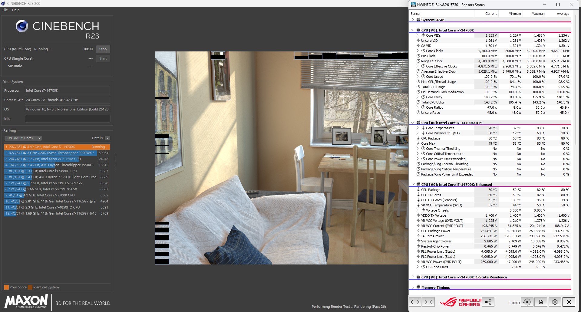

在CINEBENCH R23的多核測試中,i7-14700K PACKAGE平均功耗243.7 w,平均溫度80度。
在CINEBENCH 2024中,i7-14700K的PACKAGE平均功耗234.9 w,平均溫度76度。

配件部分包含了AMD平台水冷頭扣具、Intel平台底座(扣具已預先安裝在水冷頭上)、冷排固定短螺絲、散熱膏與刮刀。

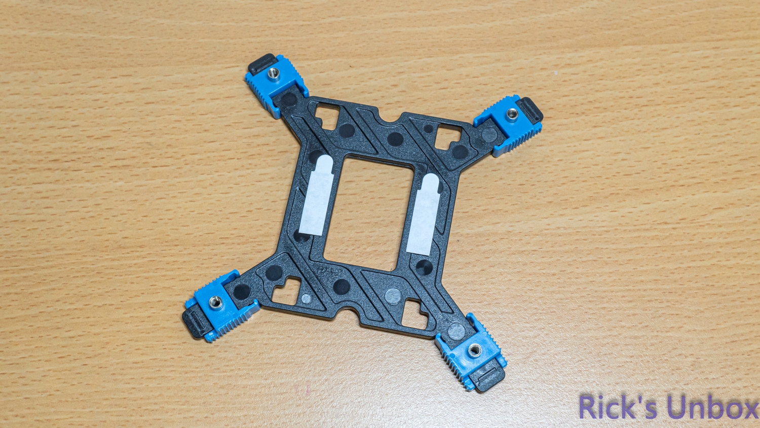

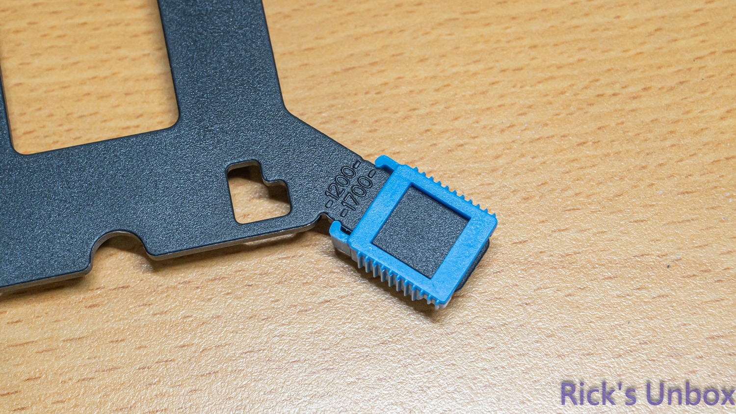

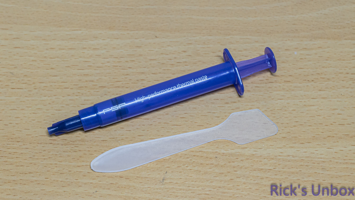

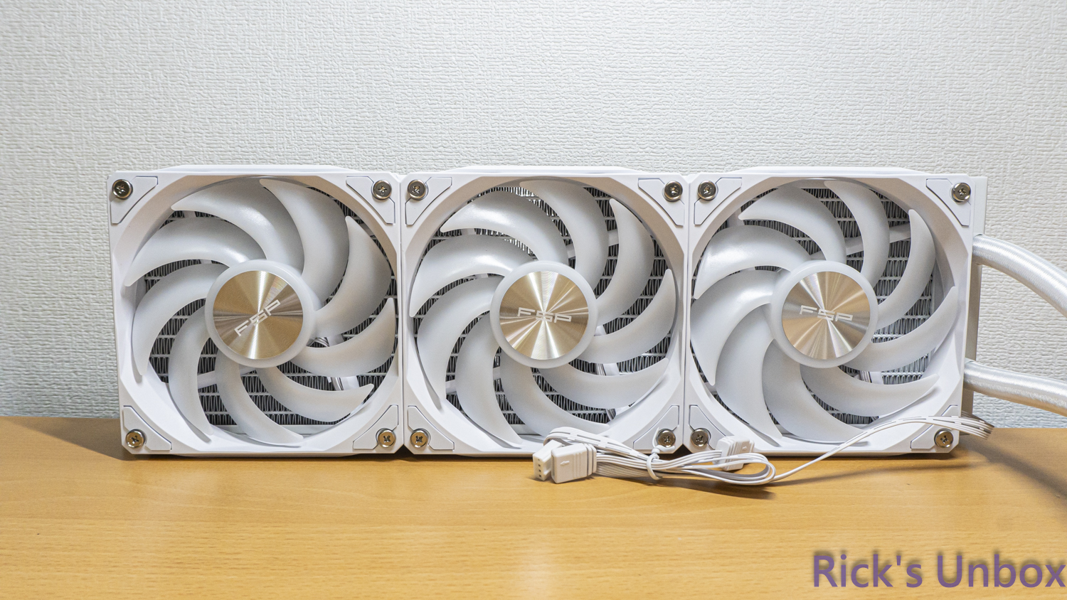

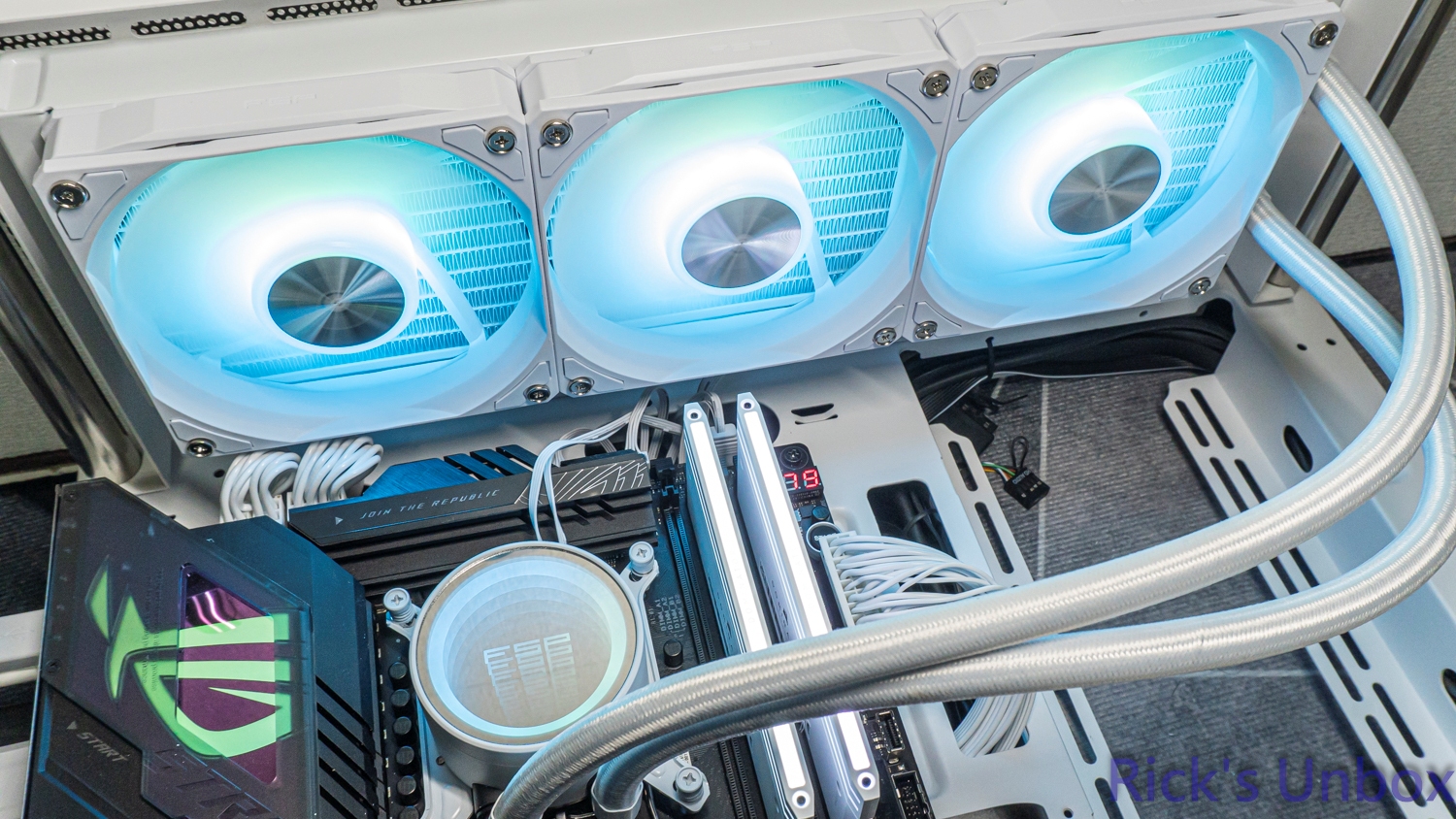

AE36顧名思義是一款360 mm的水冷,並提供了3顆120 mm的ARGB風扇,出廠時也會預先安裝在水冷排上,可以減少玩家組裝水冷的時間。

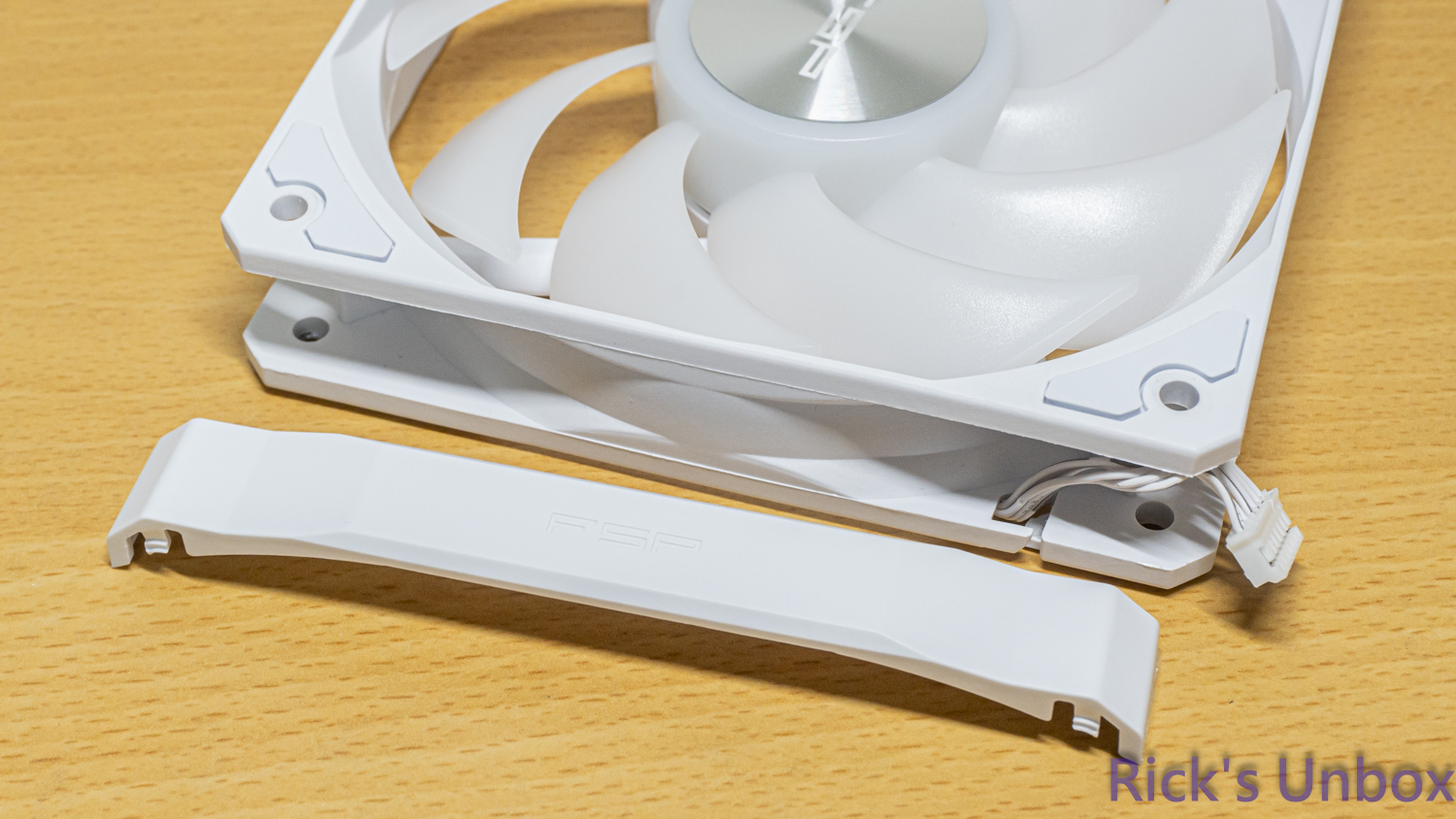

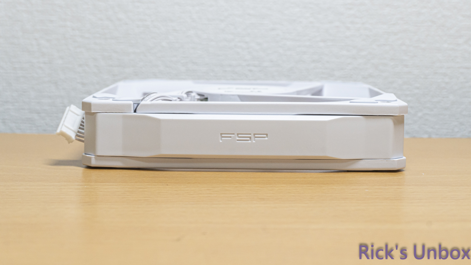

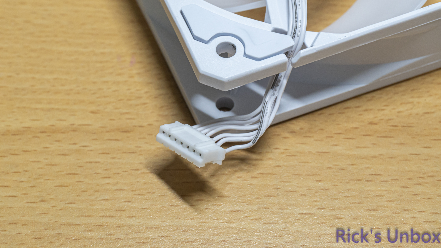

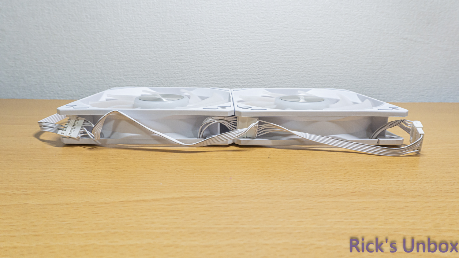

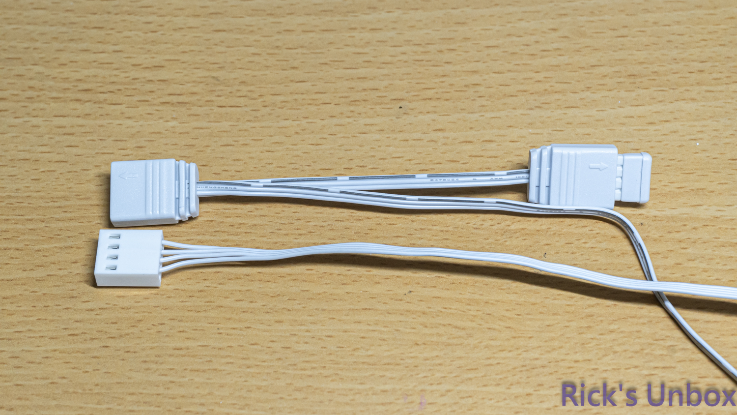

接下來是AE36 WHITE水冷本體,同樣先放上水冷排的相關規格表給大家參考:冷排尺寸:394 x 120 x 27 ±3 mm
冷排材質:鋁

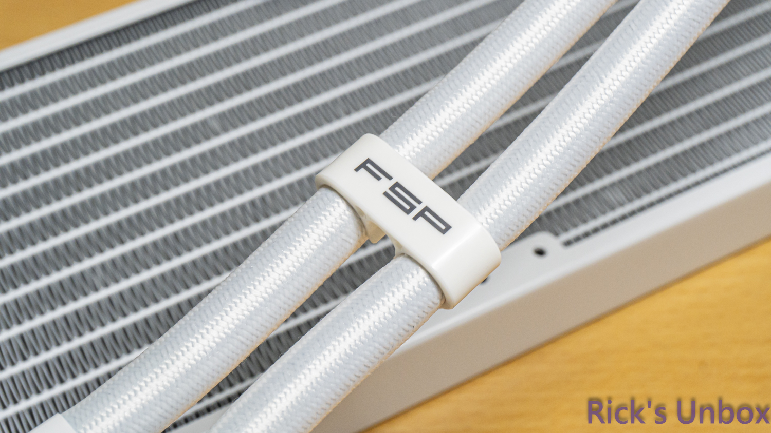

水冷在出廠時會預先掛上2個印有FSP字樣的水冷管整線夾,可以讓水管在走線上更美觀。

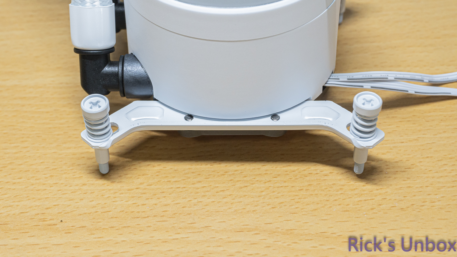

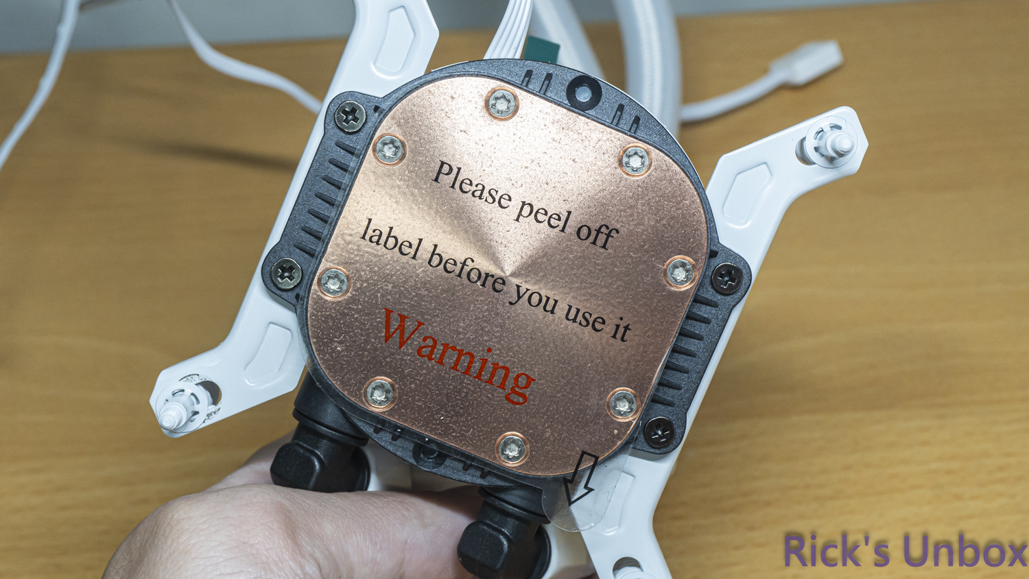

接下來就進入Intel和AMD兩個平台主機板的組裝展示,雖然本次是使用LGA 1700和AM4平台,不過目前Intel的LGA 1851和AMD的AM5安裝模式都有延續,因此可以放心觀看;首先是Intel平台,底座本身有兩個段落可以調整,較內側是提供給較舊的LGA 115X和12XX平台做使用的,如果是LGA 1700以及最新的LGA 1851平台則是需要先將底座的螺柱調整到外面一格的位置。

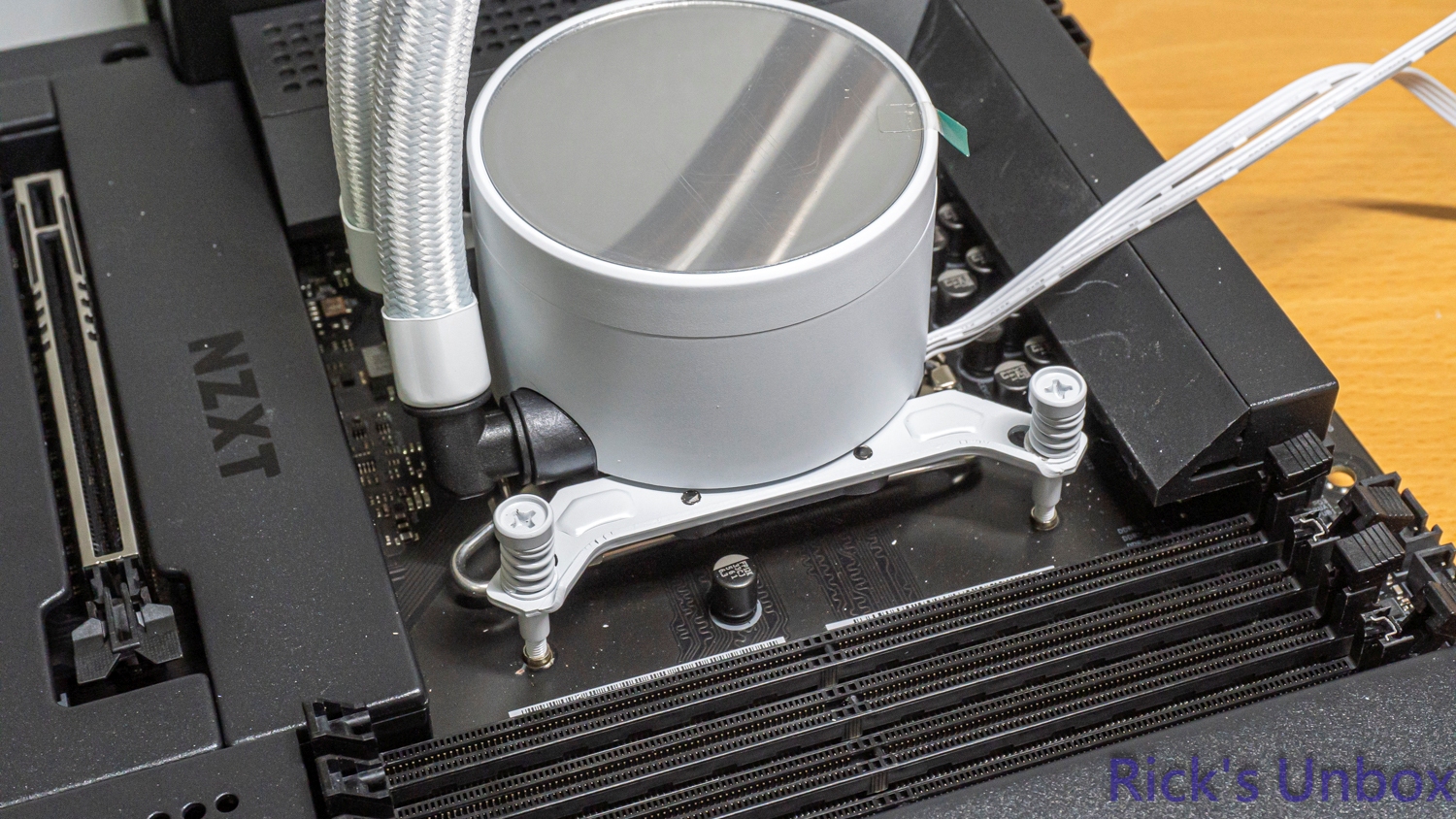

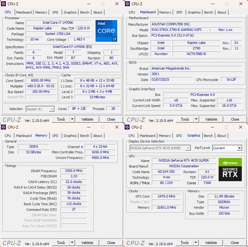

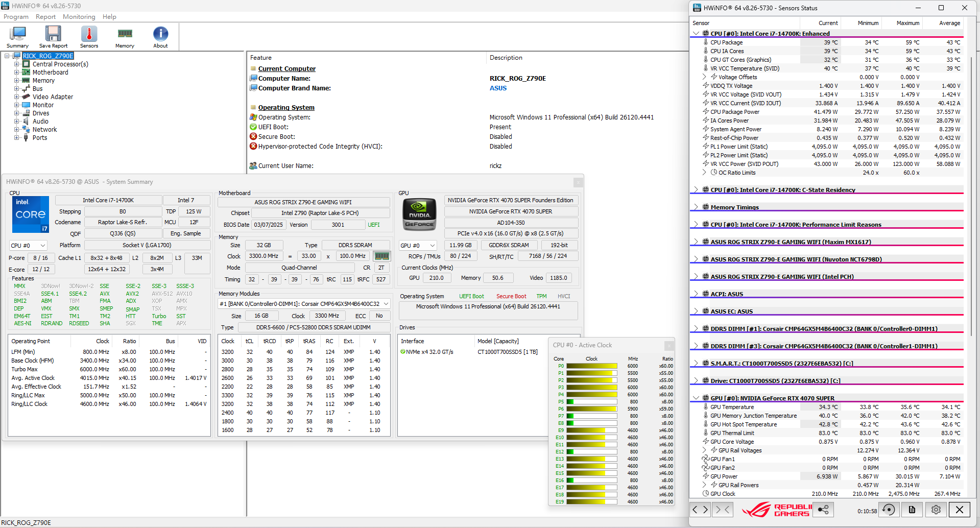

接著是CPU-Z的截圖驗明正身。
首先在待機下i7-14700K的平均功耗為37.5 w,平均溫度43度。

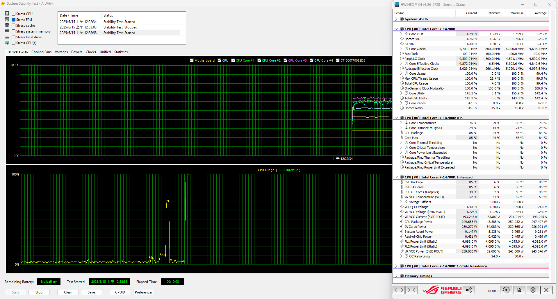

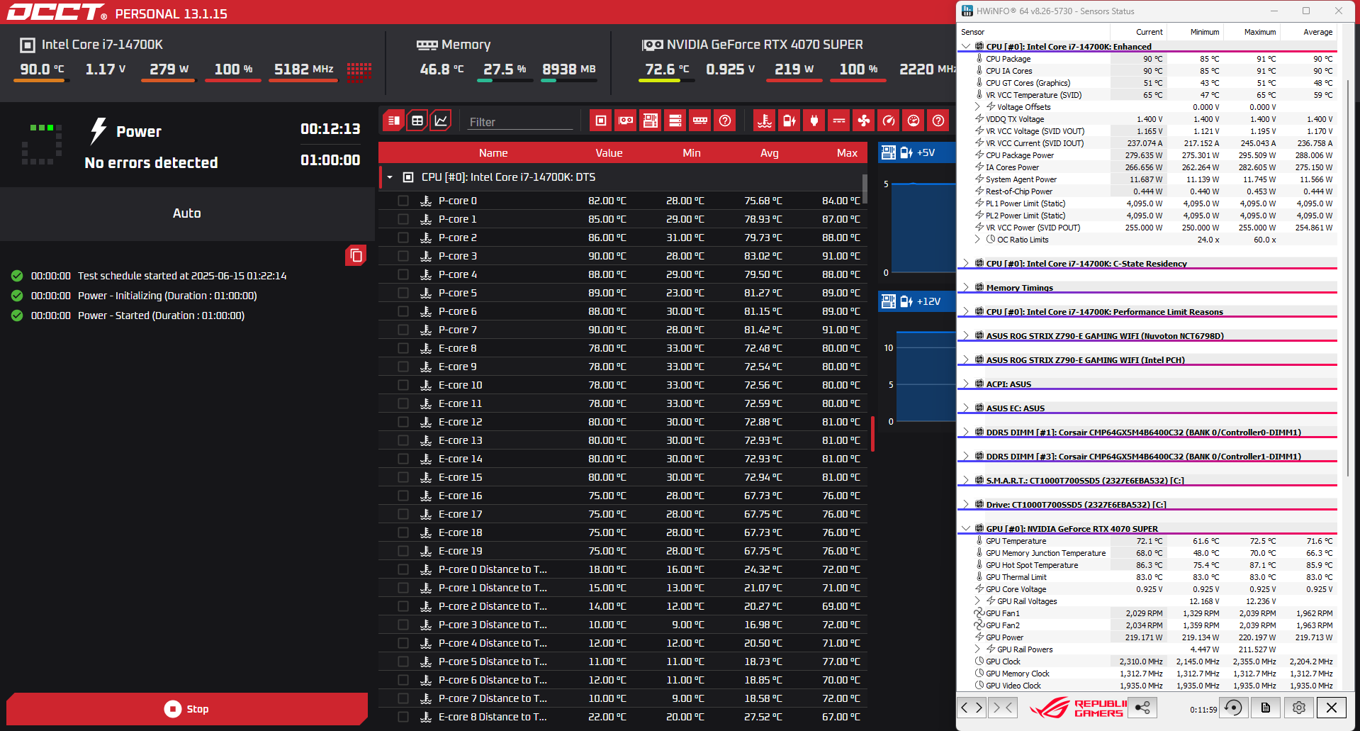

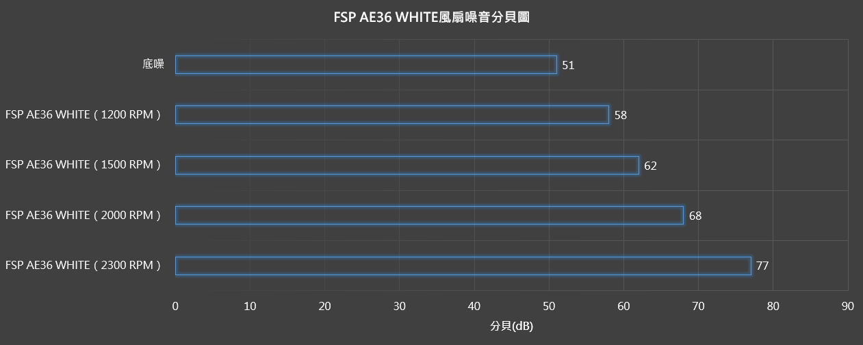

噪音部分,由於本次是在冷氣房內進行測試,因此底噪是偏高的51 dB;本次測試分別針對1200 RPM、1500 RPM、2000 RPM以及最極限的2300 RPM進行量測;在1200 RPM的轉速下,噪音會小幅提升到58 dB,在1500 RPM下量測為62 dB,2000 RPM測得68 dB,最後在2300 RPM下測到77 dB左右;這組風扇在高轉速的情況下,風扇產生的噪音會比較明顯,因此筆者會建議玩家在轉速曲線上,盡量極限就到1800至2000 RPM左右,畢竟日常文書使用或是打遊戲都不會讓CPU完全滿載,所以可以降低一些轉速來換取更安靜的噪音表現。

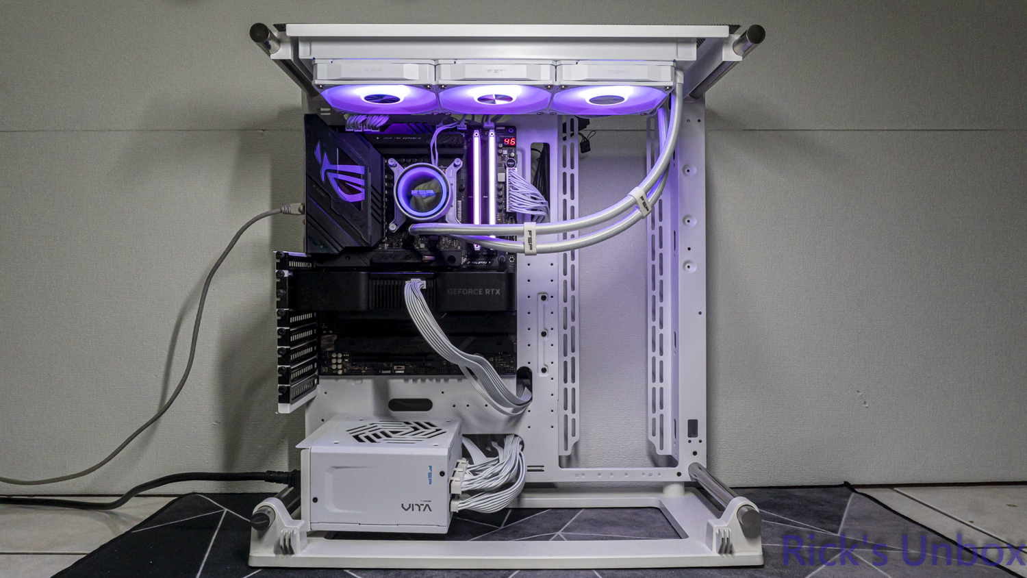

首先在散熱性能上,本次在27度冷氣房並且採用開放式機殼的環境下,在將14700K開啟AI超頻情況下,AE36確實能夠提供將近300W的解熱能力,算是目前360水冷的標準散熱能力;
