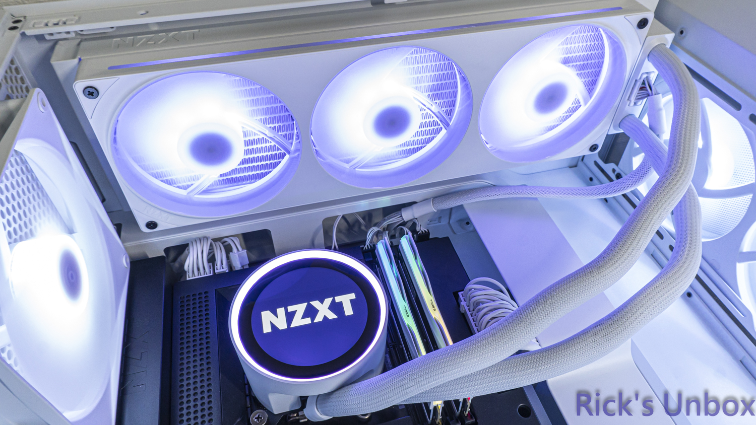

在去年的2024 COMPUTEX展上,筆者去NZXT的展示間,當時除了看到未上市的電競周邊配件,也就是之前開箱的無線滑鼠、磁軸鍵盤、新麥克風之外,他們也一併展示了當時還在調教階段的新水冷,而當時這款水冷讓筆者印象深刻的就是採用了比過往NZXT任何一款水冷都還要大的水冷頭螢幕;
到了下半年NZXT也正式上市了這款新水冷,在許多設計上也有改變,包含新的水泵方案、全新接線模式、搭載NZXT自家設計的一體式風扇…等特色;而本次筆者也要來開箱這款新水冷,在型號上NZXT並沒有修改,同樣維持NZXT KRAKEN ELITE 360 RGB WHITE的名稱,只是在最後面加上了2024或又有人稱之為V2來跟更早一代的去做區分。

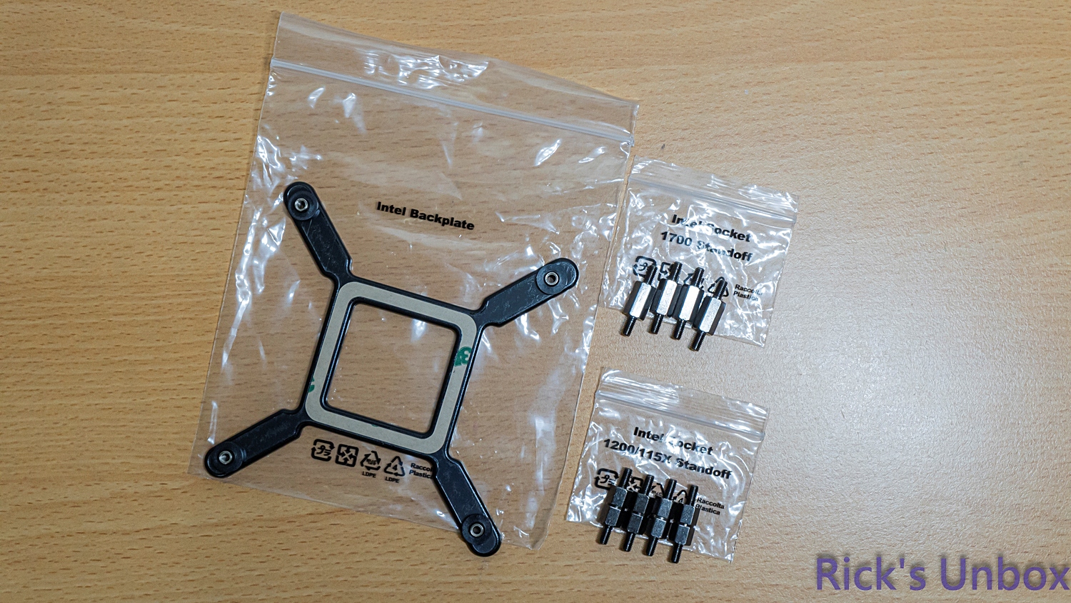

首先是AMD平台,由於AM4與AM5目前可共用相同的水冷頭扣具,因此裡面就附上一組金屬水冷頭扣具以及4個AMD主機板底座的螺柱。
接著是Intel平台,最新版的KRAKEN ELITE V2系列水冷依舊維持支援12XX腳位以下的平台,因此除了底座可調整腳位寬度外,還有提供一組螺柱使用,如果玩家是安裝Intel平台須注意兩組螺柱設計有些許差異,不要用錯。

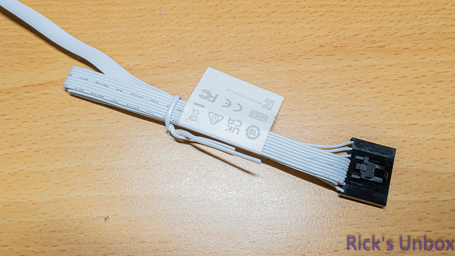

最後一個配件就是控制這組水冷的線材,這次新版的KRAKEN ELITE V2系列水冷同樣採用集成線的設計,不過這次並不是從水冷頭接出來,在設計上有改變,稍後會再提到。

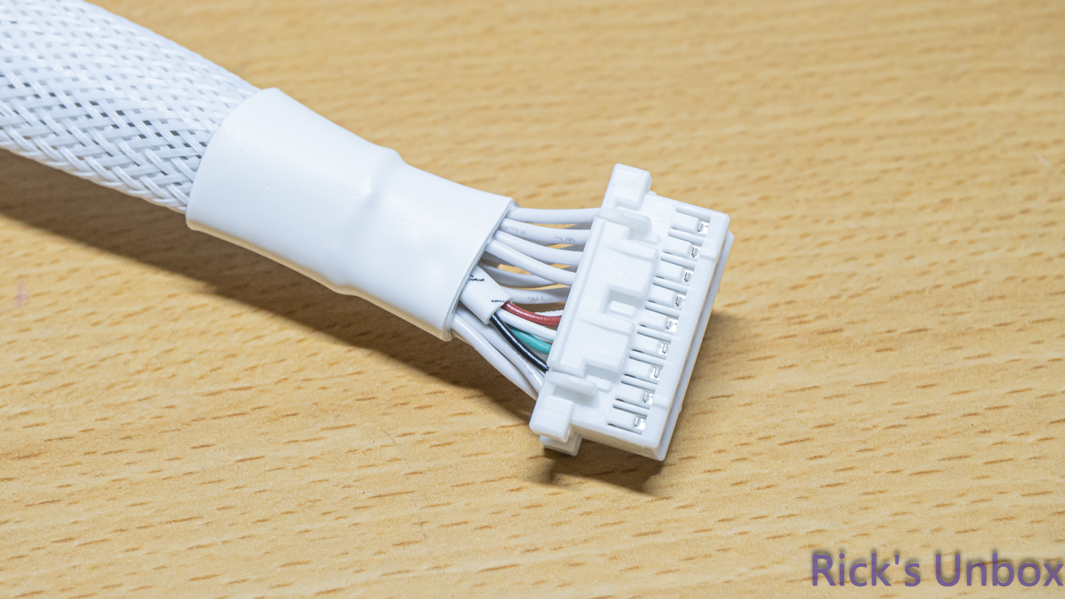

這邊放上集成線與水冷連接的特規接頭示意圖,需要先將這端接頭接到水冷上,然後再將下面提到的各項接頭接到對應的位置才能對水冷進行各項控制。

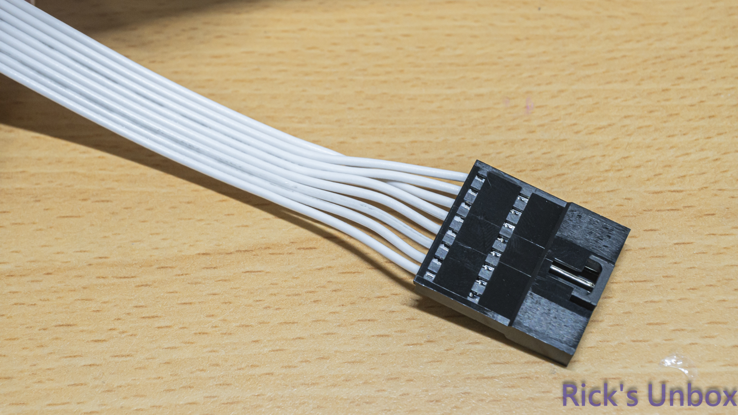

集成線的轉接第一個是8-PIN特規接頭,主要是跟這款新水冷的一體式風扇進行結合,僅需一條線即可完成對風扇的轉速與燈效控制。
除了風扇之外,還有一條3-PIN的接頭主要負責進行水泵轉速的控制,因此也建議將此接頭插在主機板的AIO_PUMP插槽上。
除了水泵轉速之外,還有SATA供電線以及控制水冷頭LCD螢幕效果的USB 9-PIN傳輸線。

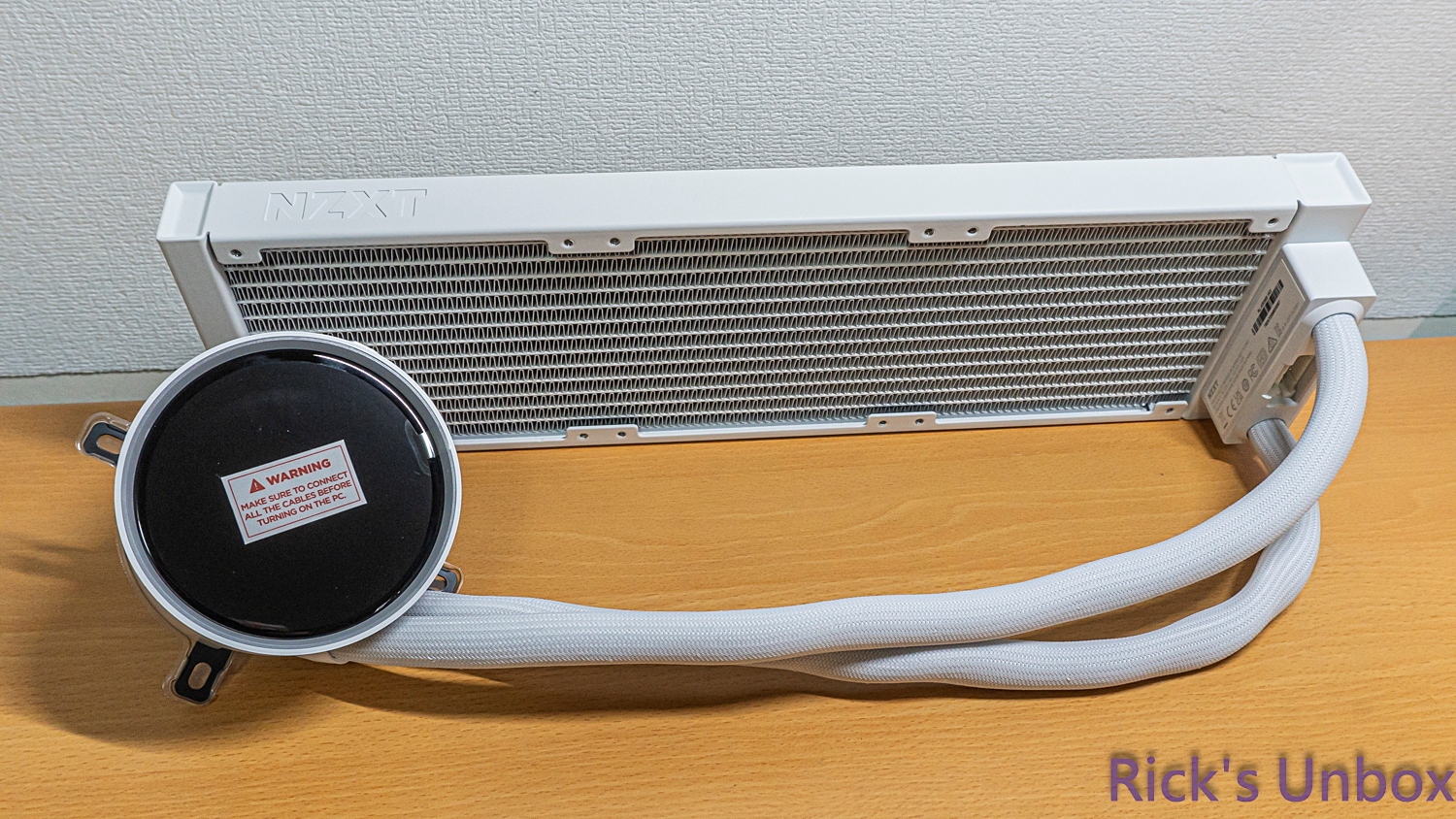

冷排尺寸(長 x 寬 x 厚):401 x 12 x 27 mm
冷排材質:鋁
水冷管長度:420 mm
水冷管材質:CIIR橡膠配PET編織套管
前面有提到這次搭配的風扇是NZXT自家設計的特殊一體式風扇,中間沒有鎖孔,僅有4個角落有;不過考慮到玩家買回家會夾漢堡或是裝別家的風扇,因此水冷排依舊維持提供12個鎖孔可以分別固定3顆風扇。

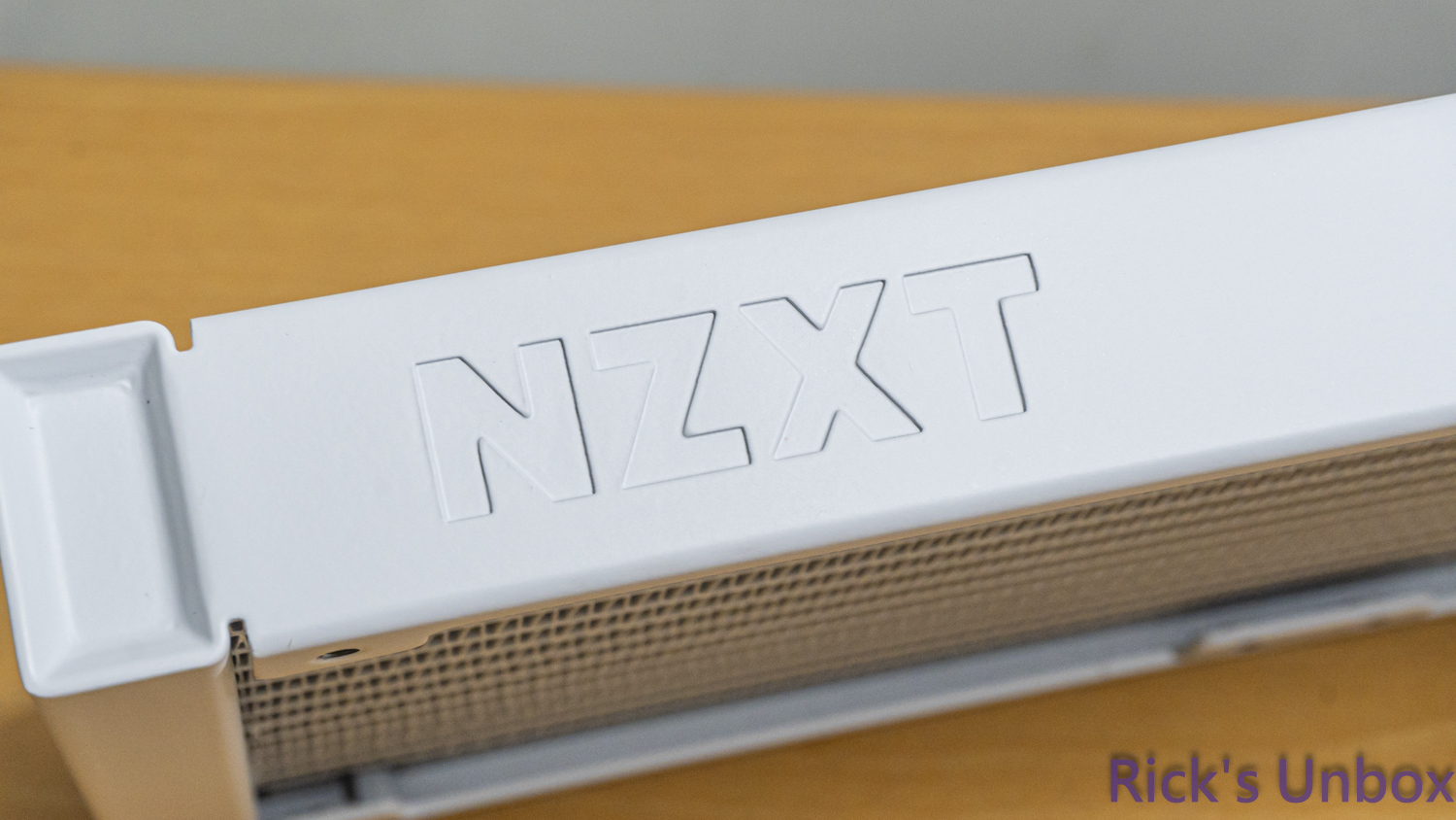

在水冷排兩面側面都有刻上NZXT的商標LOGO。
這代KRAKEN ELITE V2系列水冷的整合線插槽從原本在水冷頭的位置改成設置在水冷排與水冷管的轉接處,透過這個整合插座與前面配件章節提到的集成線可以進行水冷的所有控制。
插座本身有防呆機制,方向顛倒會無法插進去,這邊筆者就放上安裝上去的示意圖給大家參考。

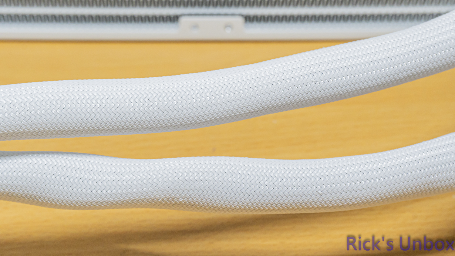

水冷管的設計也有變更,因為水冷頭的控制線需要轉接到水冷排上的插座,因此NZXT採用比較軟也比較粗的CIIR橡膠配PET編織套管,與之前筆者開箱過海盜船第一代iCUE LiNK水冷類似的材質。
最後來到水冷頭的部分,同樣先附上水冷頭本身與水泵的相關規格給大家參考,這代水冷頭的LCD螢幕也有多項升級:
冷頭尺寸:直徑93.5 mm、高度65 mm
處理器接觸面材質:銅
螢幕尺寸:2.72 吋
顏色:1670萬
螢幕解析度:640x640
螢幕亮度:690 nits
螢幕面板種類:IPS
螢幕更新率:60 Hz
顯示角度:透過CAM軟體調整
水泵型號:NZXT Turbine Pump
水泵轉速:1200 – 2800 ±300 RPM
保固:6年
除了風扇、轉接線這些設計有很大的改變之外,另一個大改動就是新版KRAKEN ELITE V2並沒有繼續使用合作已久的Asetek方案,而是額外訂製的NZXT Turbine水泵,與上一代KRAKEN ELITE水冷相比擁有10%的散熱性能提升;水冷管在水冷頭轉接處同樣有轉軸機制可以依照安裝角度來彎曲,不過因為這代水冷頭外殼比較大,所以可轉動的角度較小。
從側面也可以看到轉接處內側有控制線連接水冷頭與水冷管裡面,訊號線接到水冷排的插座後,再透過集成線來進行控制。

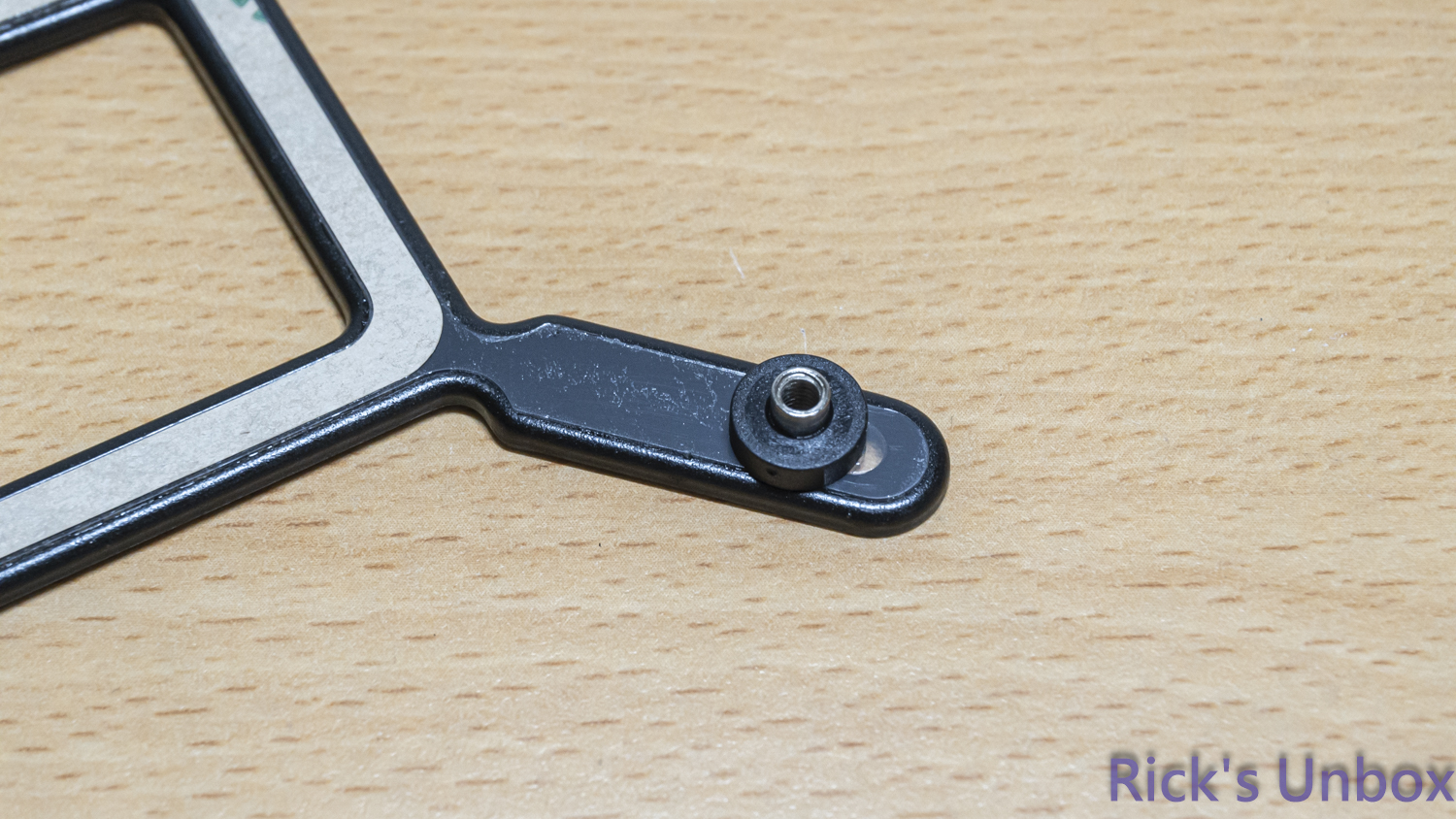

水冷頭扣具同樣預先安裝Intel平台的扣具,並且有附上一個塑膠蓋來保護。
接觸面同樣為銅底,並且有預先塗上散熱膏,玩家到手即可直接安裝使用。
接著就是安裝螺柱,這邊要注意LGA 1851、1700共用,而LGA 1200、115X則是另外一組螺柱,建議安裝前看一下配件包上面的標記,避免安裝錯誤。

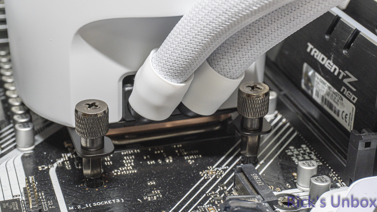

接著就是安裝水冷頭的扣具,如果是Intel平台,水冷出廠前就會預先安裝好,玩家不需要進行更換即可安裝。
最後就是對好主機板上螺柱的位置後,用螺母將其固定上去就完成組裝了。

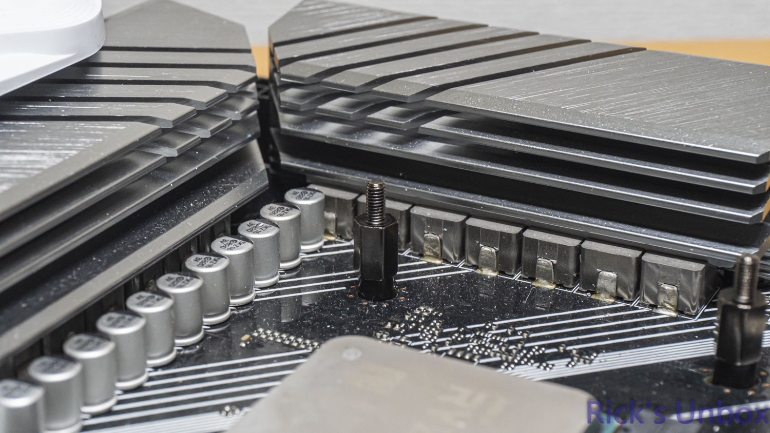

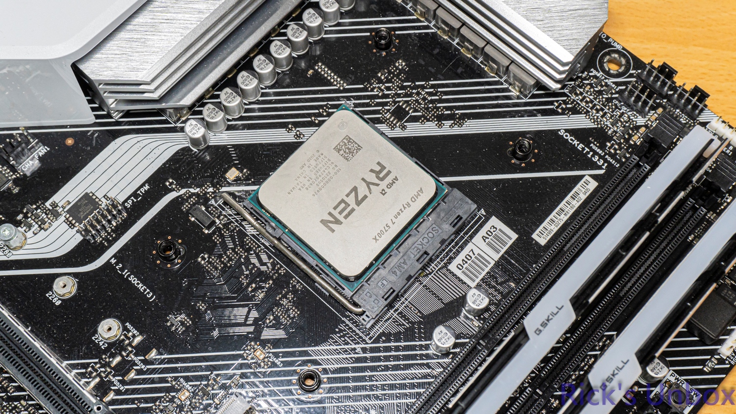

接下來是AMD平台,目前AMD平台的AM5、AM4兩種平台安裝方式相同,先將AMD原廠提供的底座拆除,只留下背面的背板。
接著安裝底座的螺柱,這邊要注意的點是螺柱兩端的螺紋跟粗細不同,較粗的端面要固定在主機板的背板上,較細的端面則是跟水冷頭的螺母進行水冷的固定。
接著就是換上AMD平台的水冷頭扣具,玩家可依照規劃的水冷管出線口來進行扣具的安裝,至於水冷頭的螢幕顯示方向再透過CAM軟體來調整。
最後一樣對應好螺柱後,用螺母將其固定住即可完成安裝。

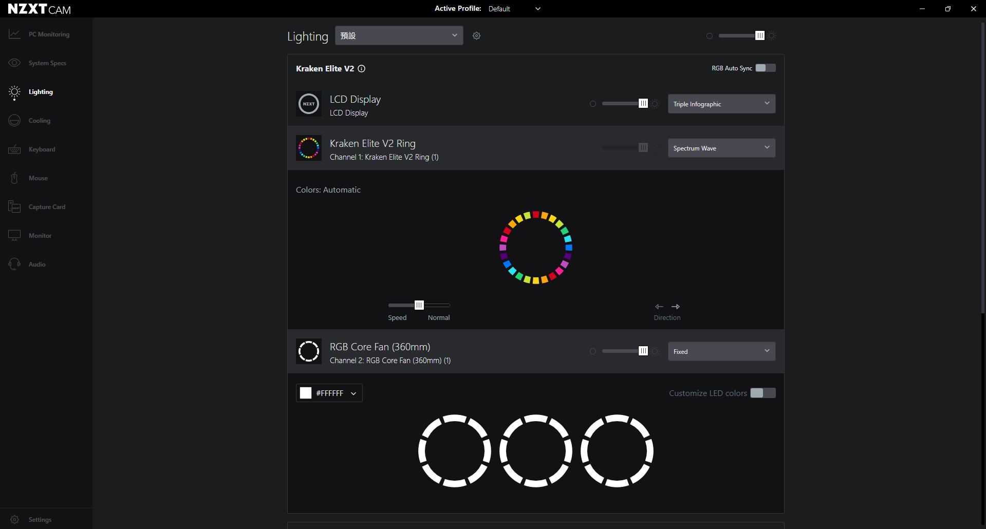

更新完成後,最上方就會跳出KRAKEN ELITE V2的燈效顯示設定區域,分別有水冷頭的LCD螢幕、水冷頭RGB燈環以及RGB Core Fan風扇燈效。

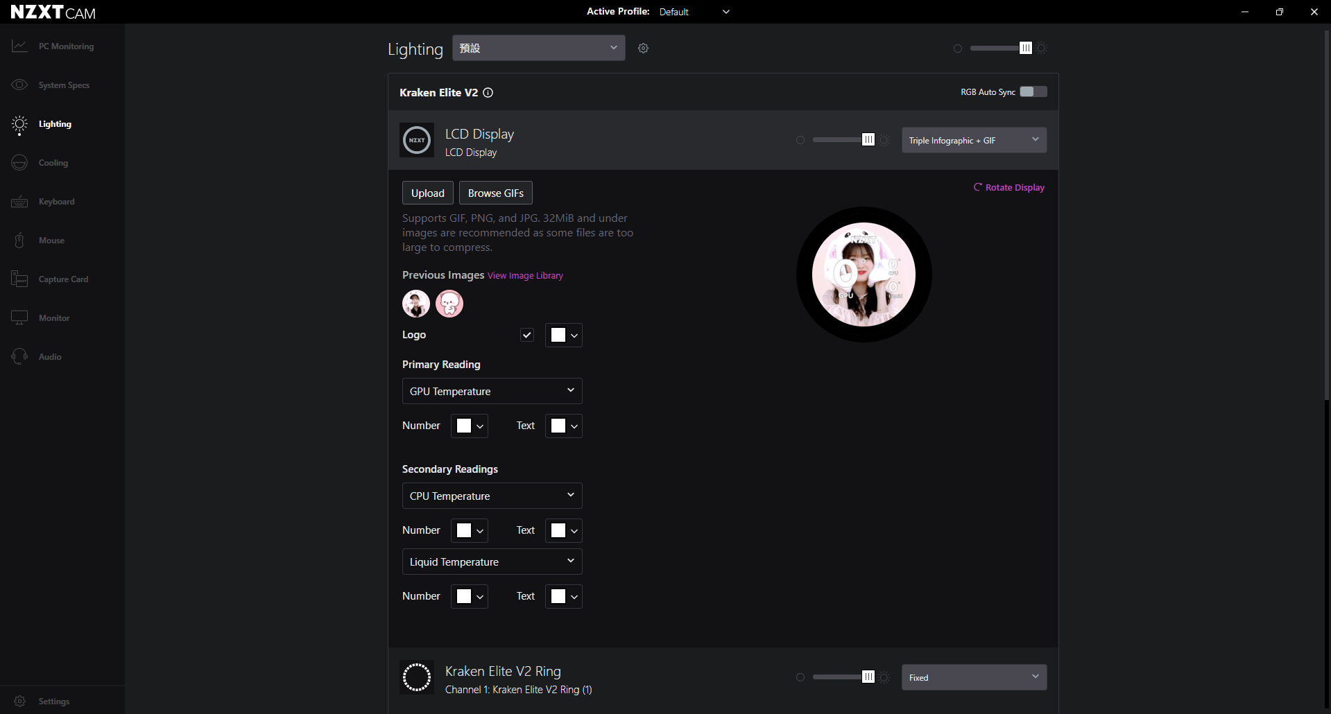

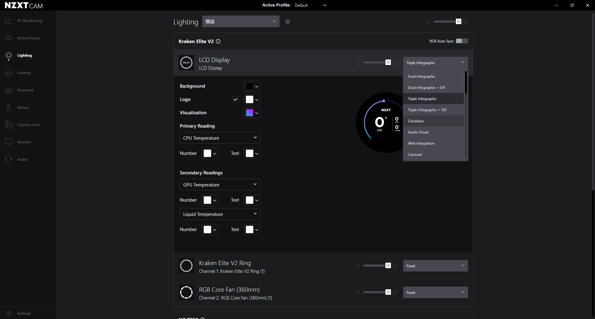

首先說明水冷頭LCD螢幕的設定介面排版,右上角有LCD螢幕亮度與顯示效果的設定區,點選LCD Display之後,下方會彈出更細節的設定項目,右側主要是不同顯示效果對應的細節設定區域,右側會即時顯示目前設定後的效果,讓玩家可以先確認是否是自己喜歡的效果。

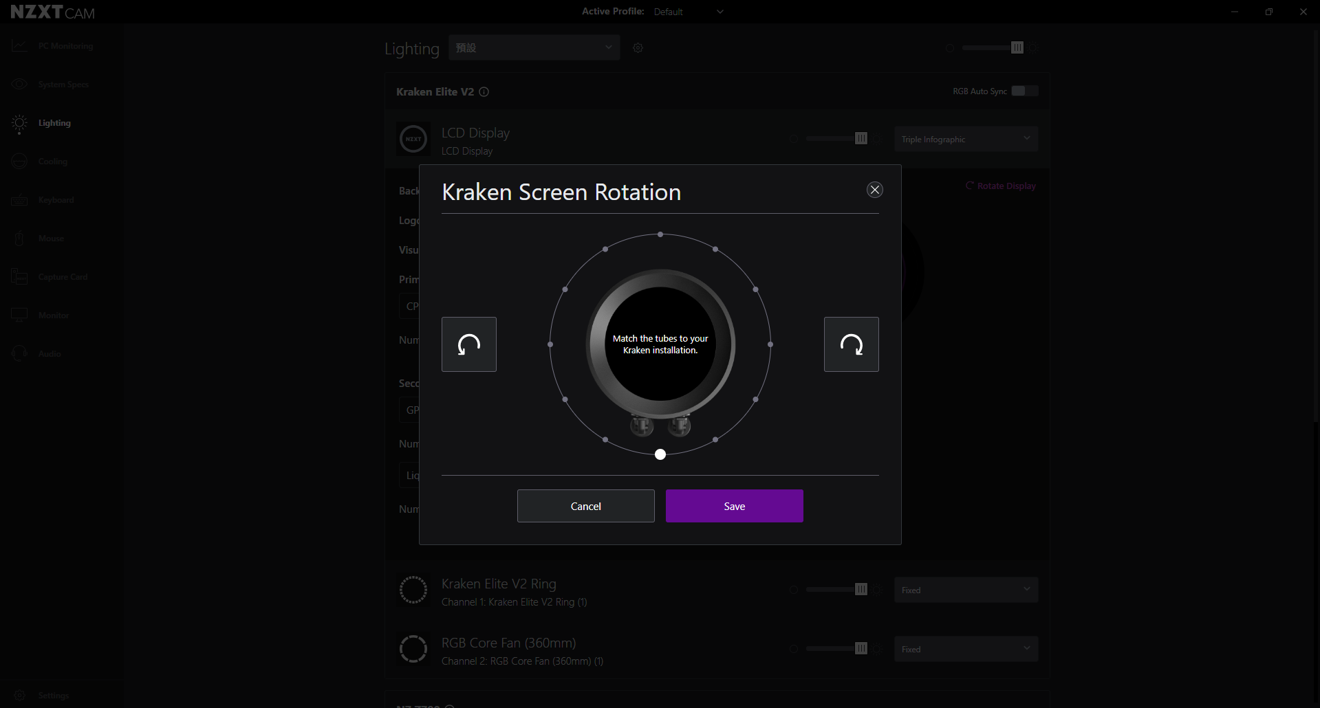

在點選LCD螢幕顯示效果的下方有一個可以設定LCD顯示的方向旋轉設定區,軟體內預設水冷管是朝下的顯示方式,玩家可依照自身主機安裝的方位來調整,總共有12段可以旋轉調整;確認好顯示方位後再按SAVE保存即可。
右上角可以選擇多種水冷頭LCD顯示效果,除了原本就有的圖片/GIF動圖、顯示一種資訊、顯示兩種硬體資訊之外,NZXT針對最新版的KRAKEN ELITE V2水冷也推出了第三種可以一次顯示3種硬體資訊的顯示效果;並且都可以搭配GIF動圖來共同顯示。
除了顯示硬體資訊之外,還有包含時鐘、音樂波動、網頁顯示…等特效可以選擇,稍後都會盡量提到。
這邊先以同時顯示3種硬體資訊的設定區域來介紹,右上角可以進行螢幕背景、LOGO以及燈環的顏色選擇。
如果玩家覺得預設提供的不是自己想要的,也可以點選Custom來選擇自己喜歡的顏色。
在下半部可以選擇左半部主要監控硬體資訊,或是右半部另外兩個硬體資訊,其中包含CPU或顯卡的溫度、負載、頻率又或是水冷液的溫度可以選擇。
並且顯示的數字或是字體同樣都可以額外獨立選取顯示的顏色,設定自由度很高也很豐富,玩家可以慢慢選擇自己喜歡的效果。

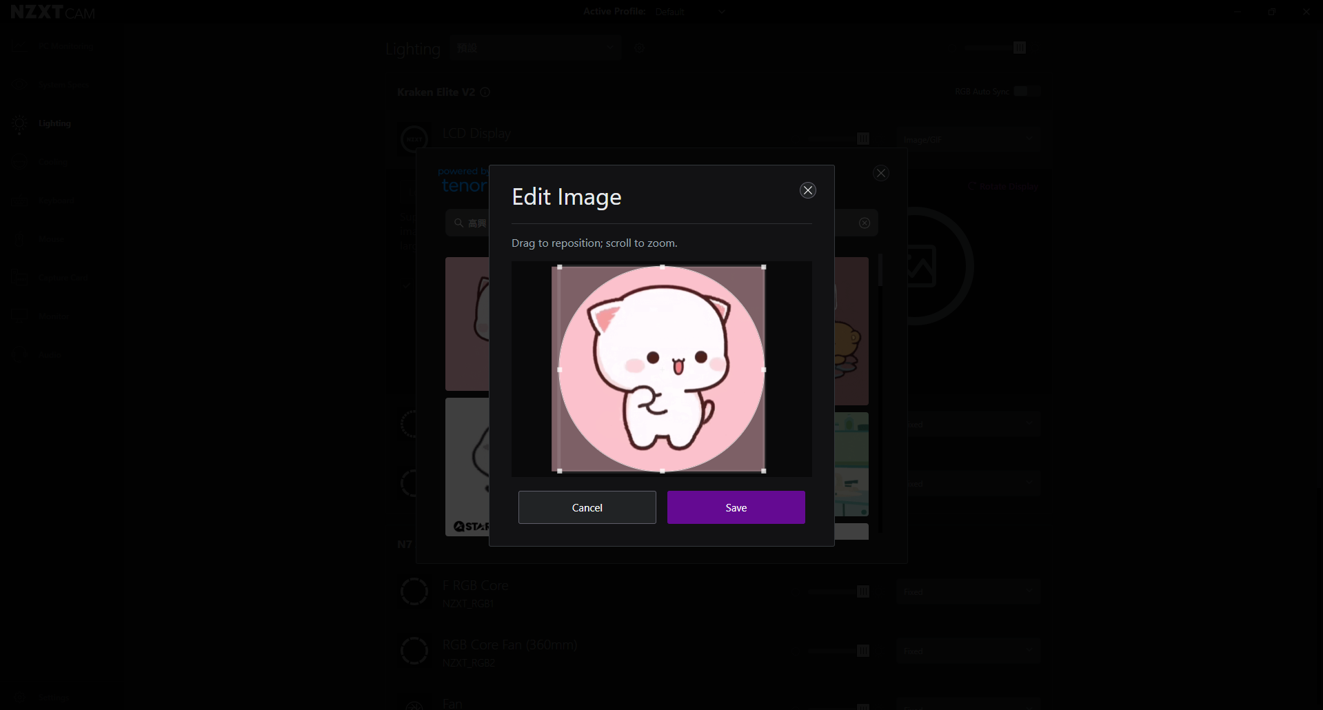

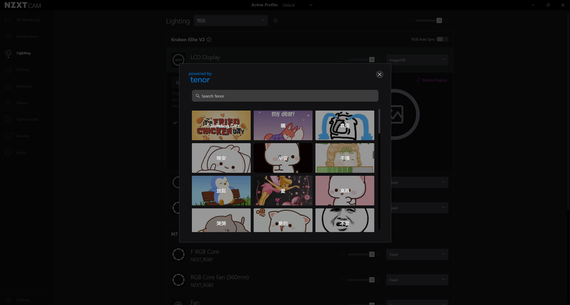

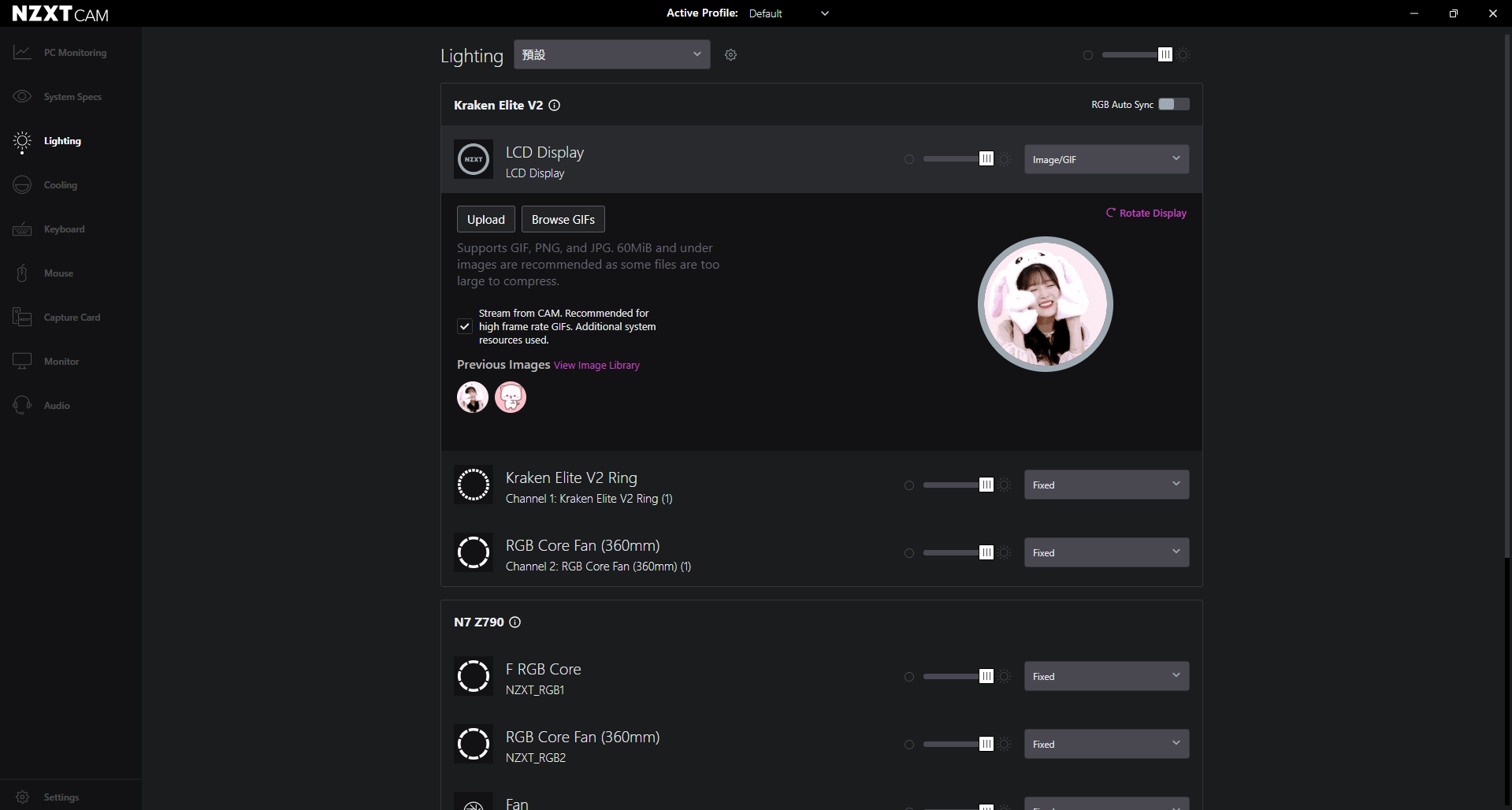

接著介紹圖片以及GIF的設定方式,在左側會顯示要從硬碟裡面上傳或是直接從NZXT提供的預設動圖,下方的選項則是是否要開啟高禎率的選項,開啟可獲得更流暢的顯示效果,當然對於硬體資源占用也會更高。
如果玩家沒有特別想上傳的GIF動圖,可以選點Browse來選擇NZXT提供的GIF,裡面項目非常多可以選。
選好動圖之後,就可以選擇要顯示的範圍選取,接著同樣按下SAVE保存即可。
在左下角會顯示過往上傳的圖片或動圖,另外右側的水冷頭也會即時顯示選擇的圖片效果,讓玩家可以先確認角度或寬度是否正常。
前面有提到3種不同的硬體顯示資訊的背景也可以搭配玩家自己選擇的圖片或GIF動圖,並且同樣也可以設定上面提到的監控選項、字體顏色…等。
接著是時鐘的顯示效果,預設有提供3種可以選擇,並且也可以設定背景、字體、指針的顏色。

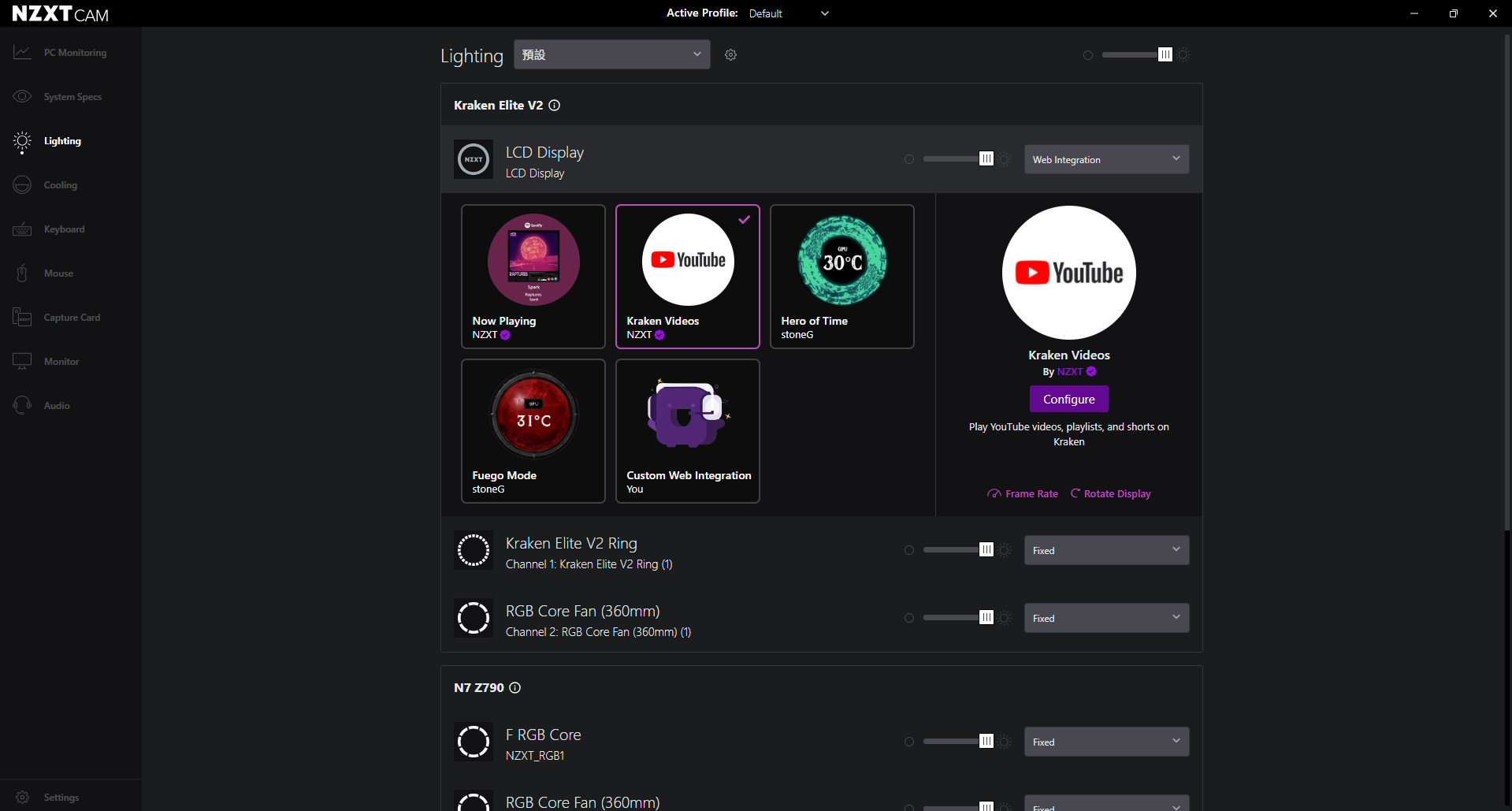

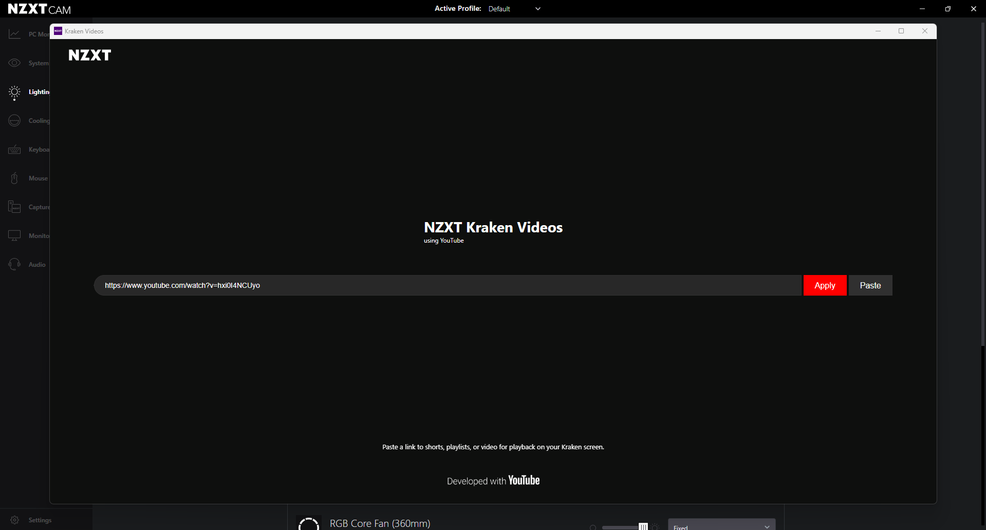

接著是網頁顯示,NZXT有提供Now Playing、Youtube、Hero of Time、Fuego Mode以及Cusatom Web Integration這幾個項目讓玩家使用。
這邊筆者以Youtube影片效果為例,點選右側的Configure可以插入影片網址,點選Apply之後,軟體就會顯示網址上的影片。

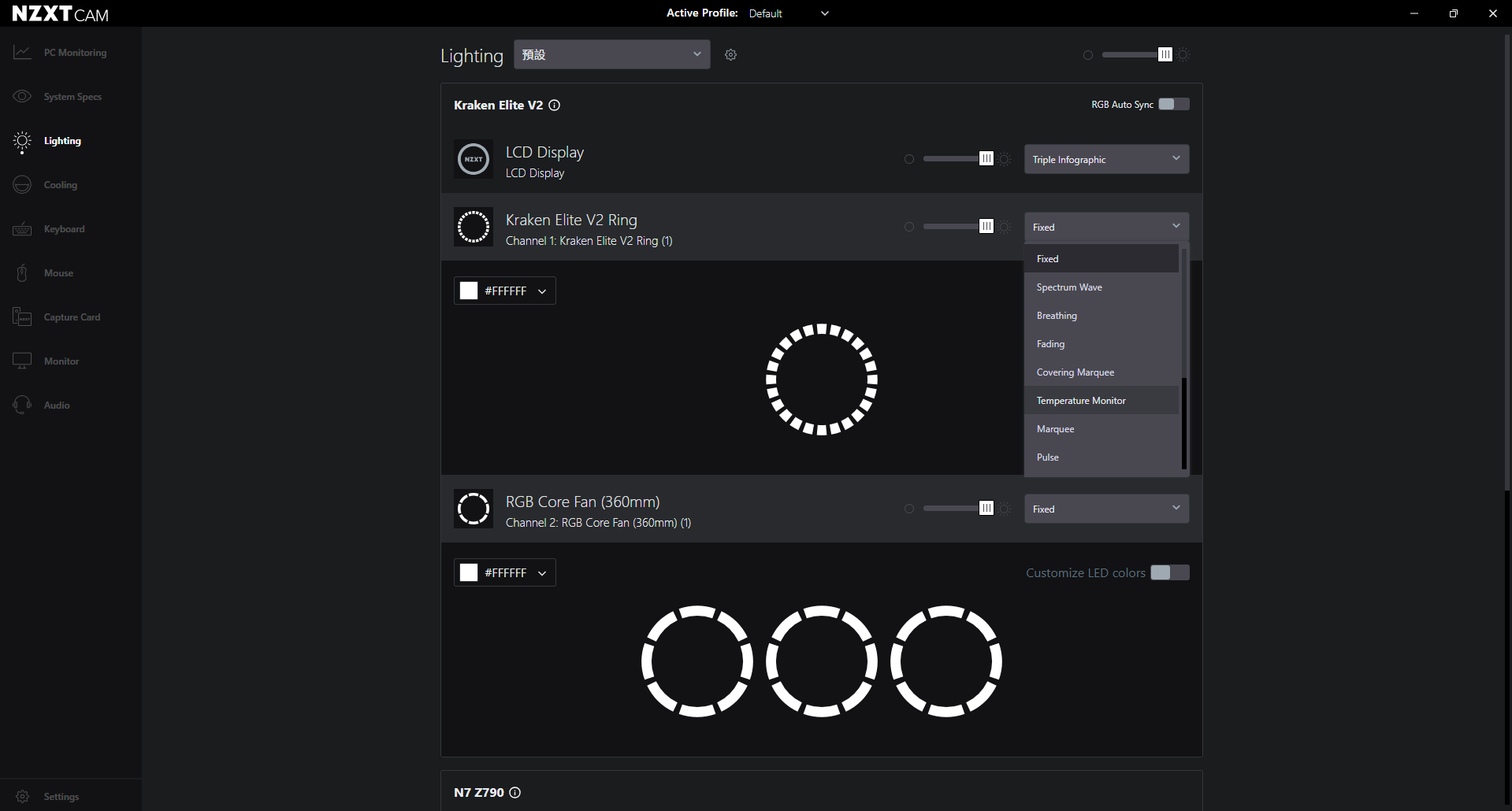

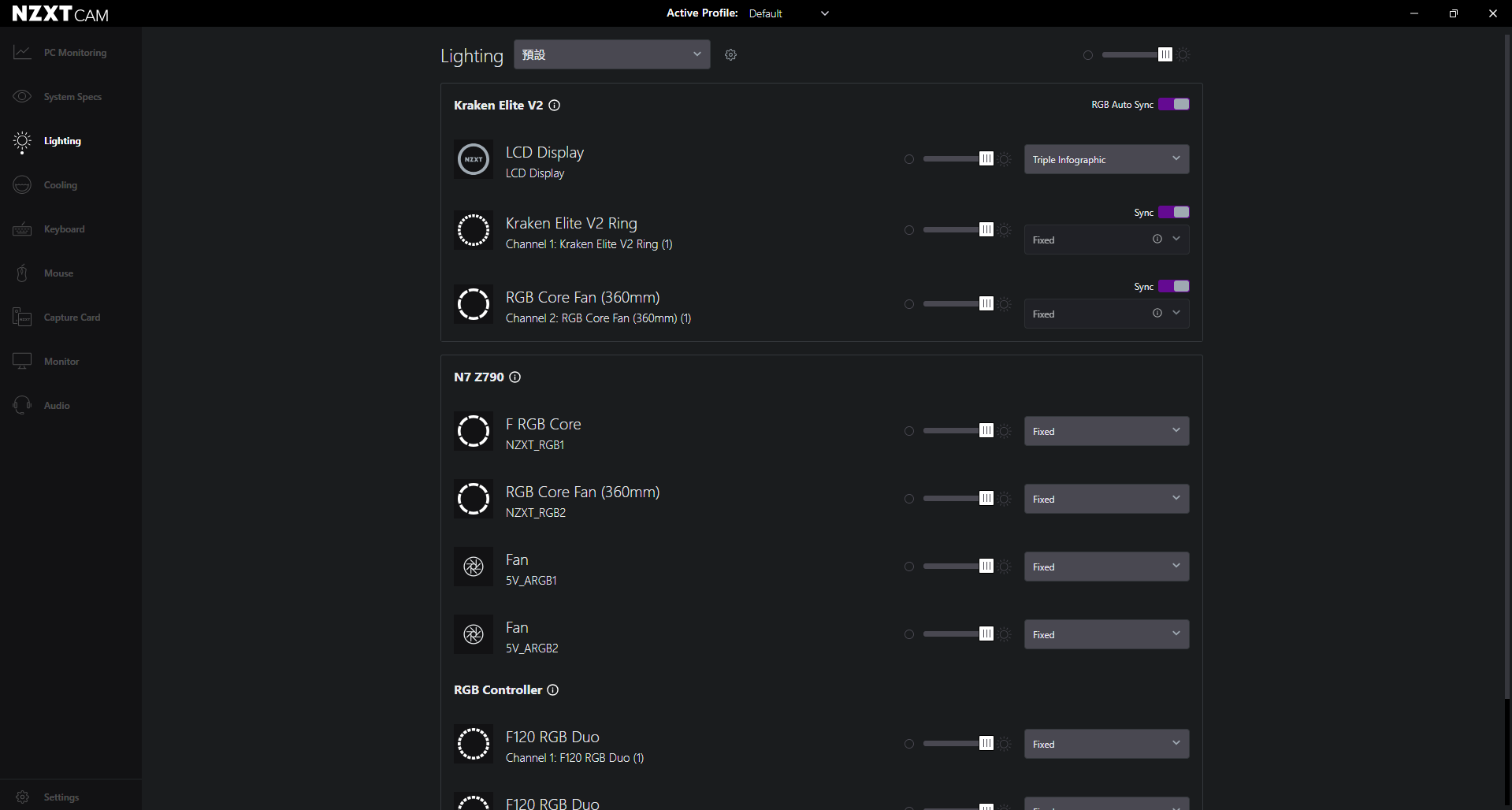

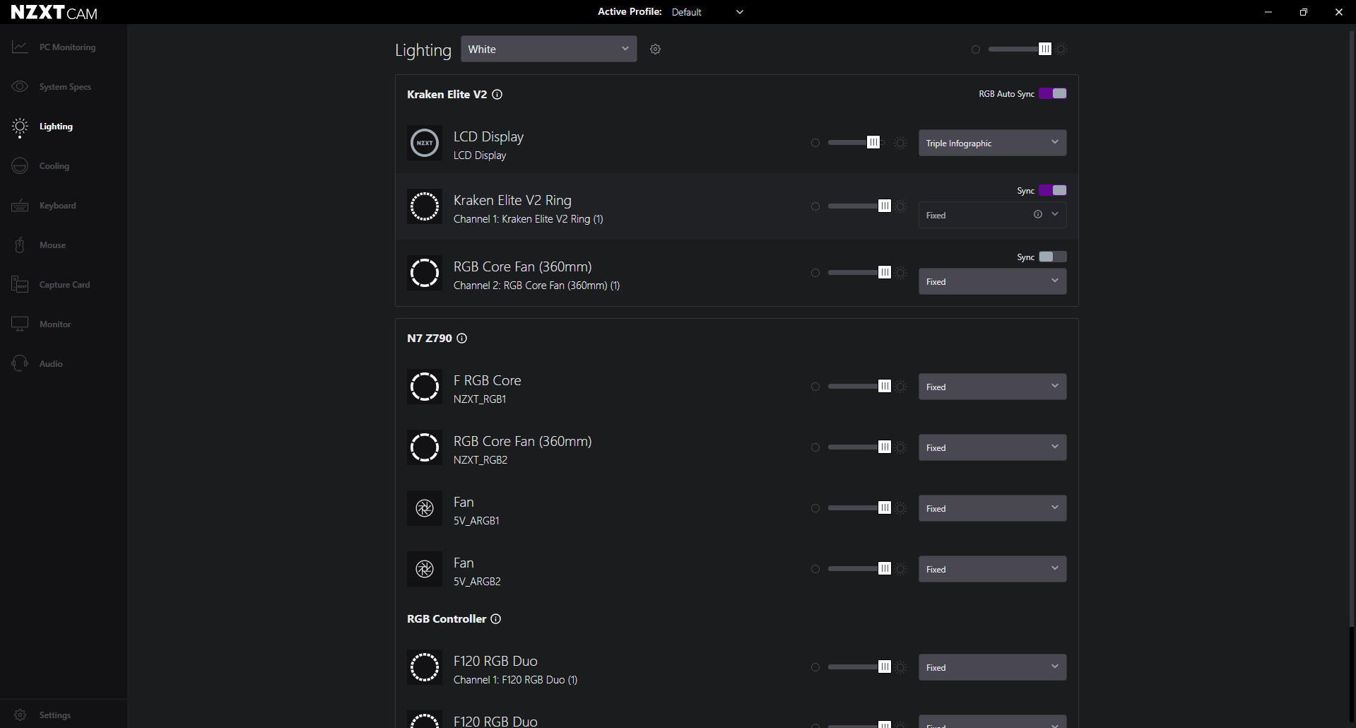

接下來是水冷頭外側的RGB燈環與一體式風扇的燈效設定,兩者設定邏輯基本上相同,筆者就已其中一個為例來介紹。
兩個設定區的右上角都可以先選擇燈效,NZXT同樣有提供非常多種讓玩家選擇。
部分燈效可以單獨設定顯示顏色、燈效的速度或是滾動方向。
如果點選最右上角的RGB Auto Sync選項,燈環跟風扇燈效就會同步鎖上,無法進行單獨設定。
燈效則統一從水冷頭的Visualization裡面進行選擇。

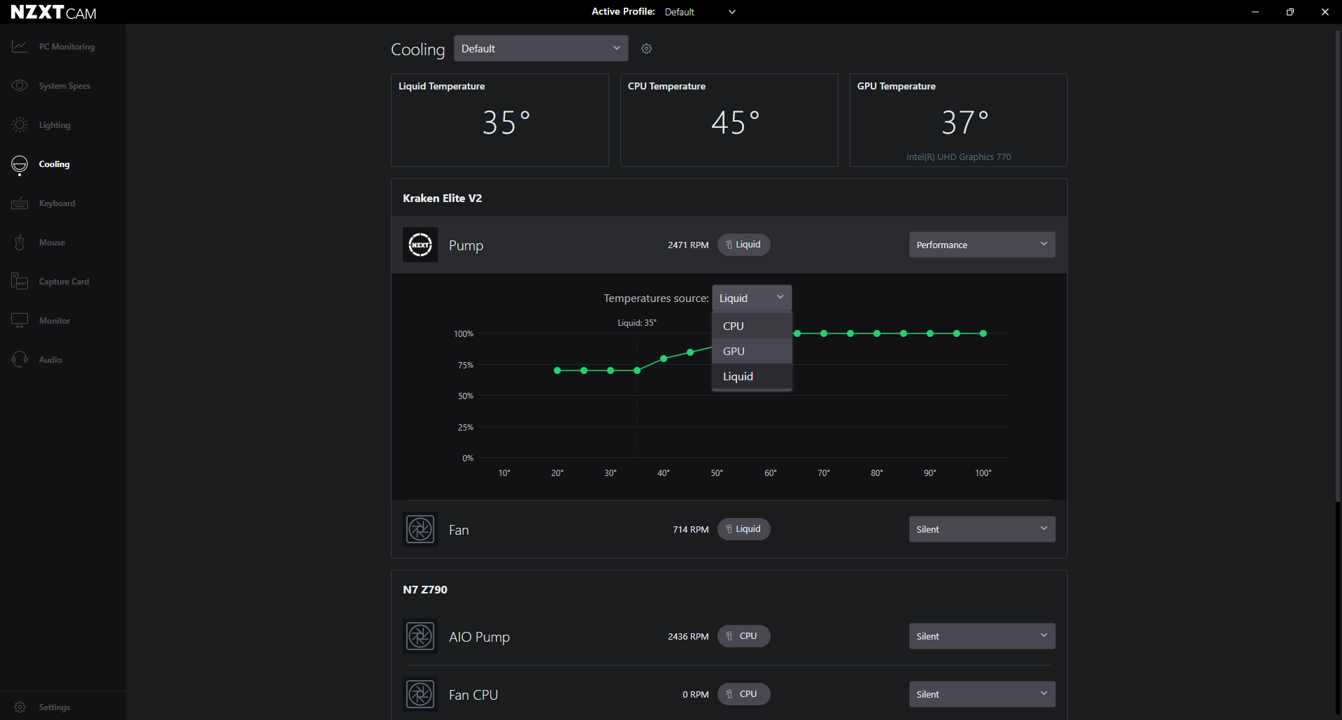

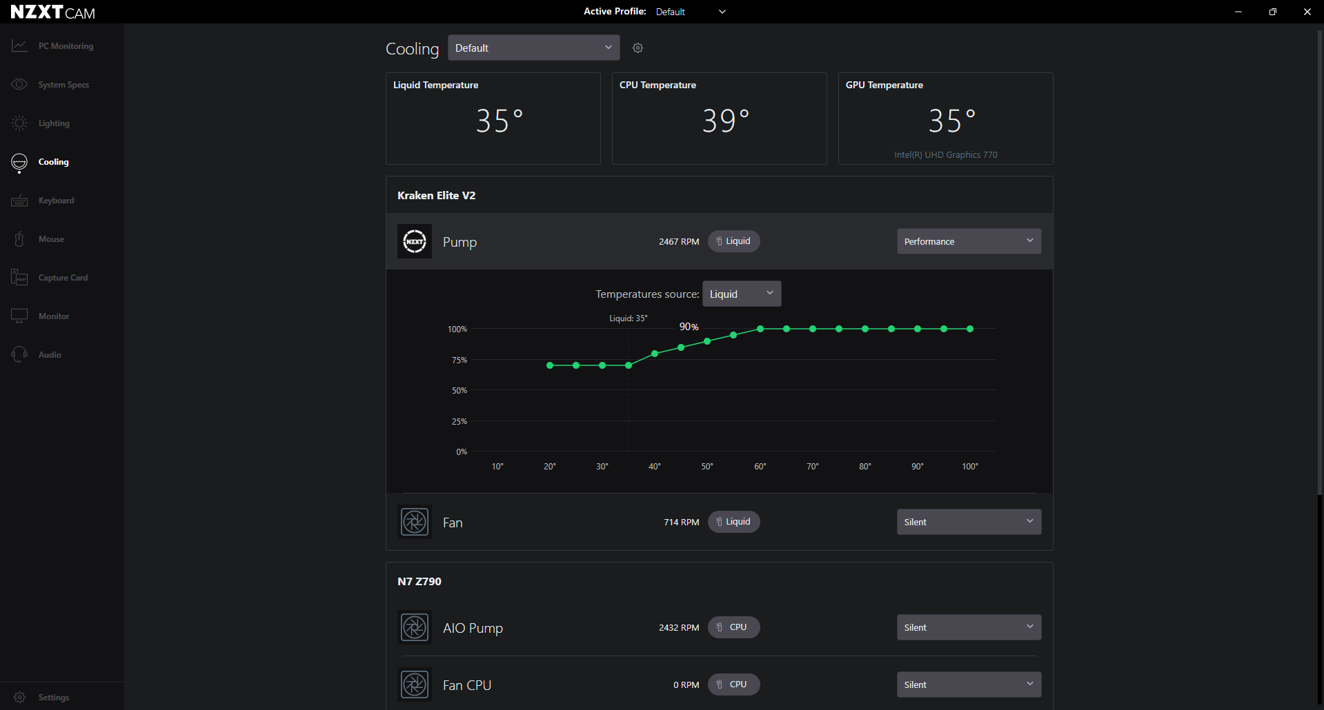

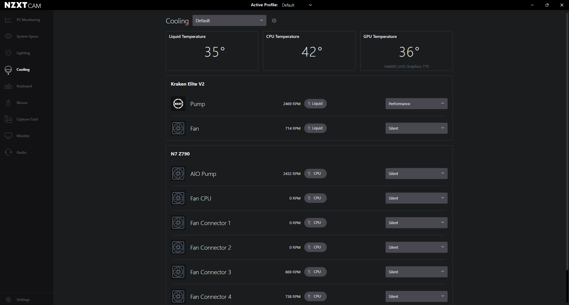

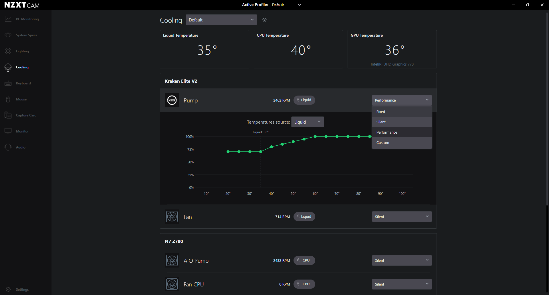

最後是風扇與水泵轉速的設定,最上方會先顯示水冷液、CPU和GPU的溫度;下方則會出現水冷的水泵與風扇的設定欄位。
NZXT也有預先提供了固定、安靜、性能的轉速設定可以直接套用,並且也可以先選擇後再調整轉速曲線,又或是還有額外提供一個客製化的選項,玩家就可以自由地調整轉速,調整成自己喜歡的曲線。
所有的轉速設定都可以去選擇轉速的快慢是要針對CPU、GPU或是水冷液的溫度來決定。
點選某一個轉速曲線模式後,每個節點也都可以單獨上下拉動來設定不同溫度下風扇的轉速要多少%。

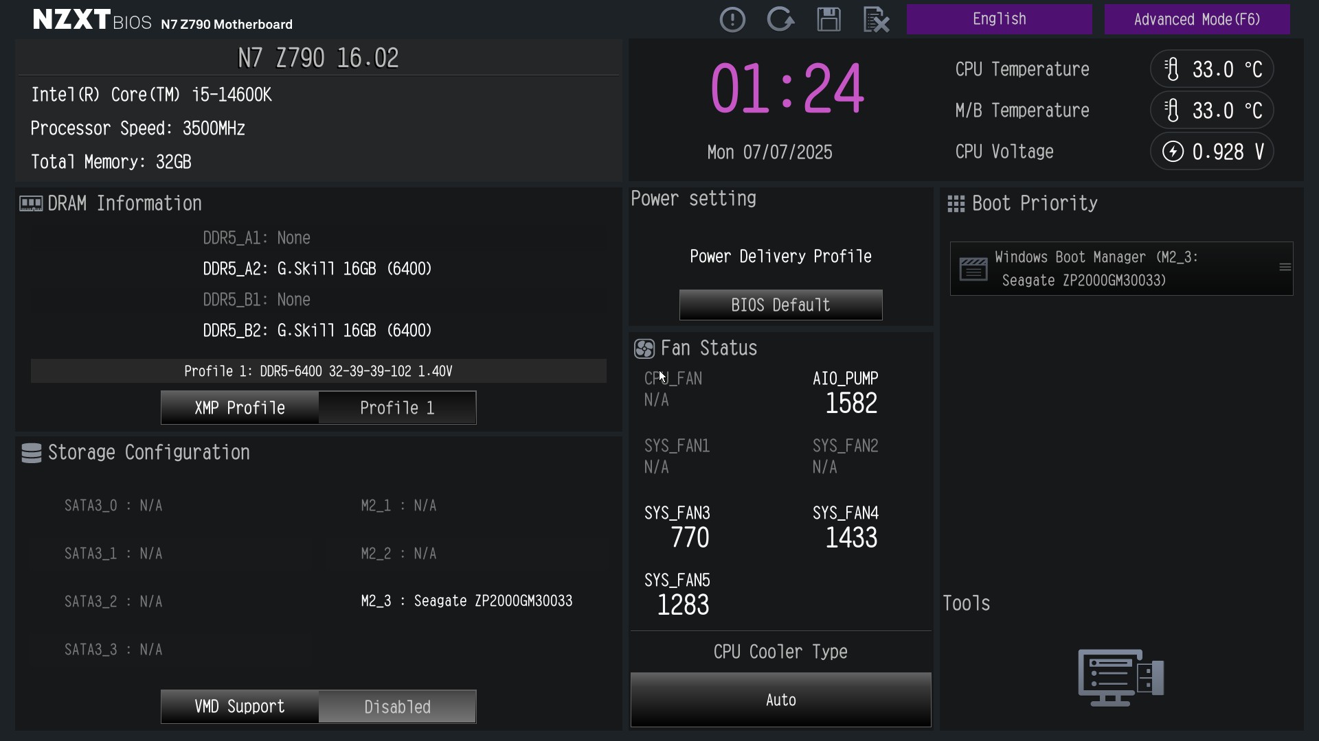

開始進行測試前一樣放上將NZXT Z7 Z790的BIOS更新到最新的截圖。

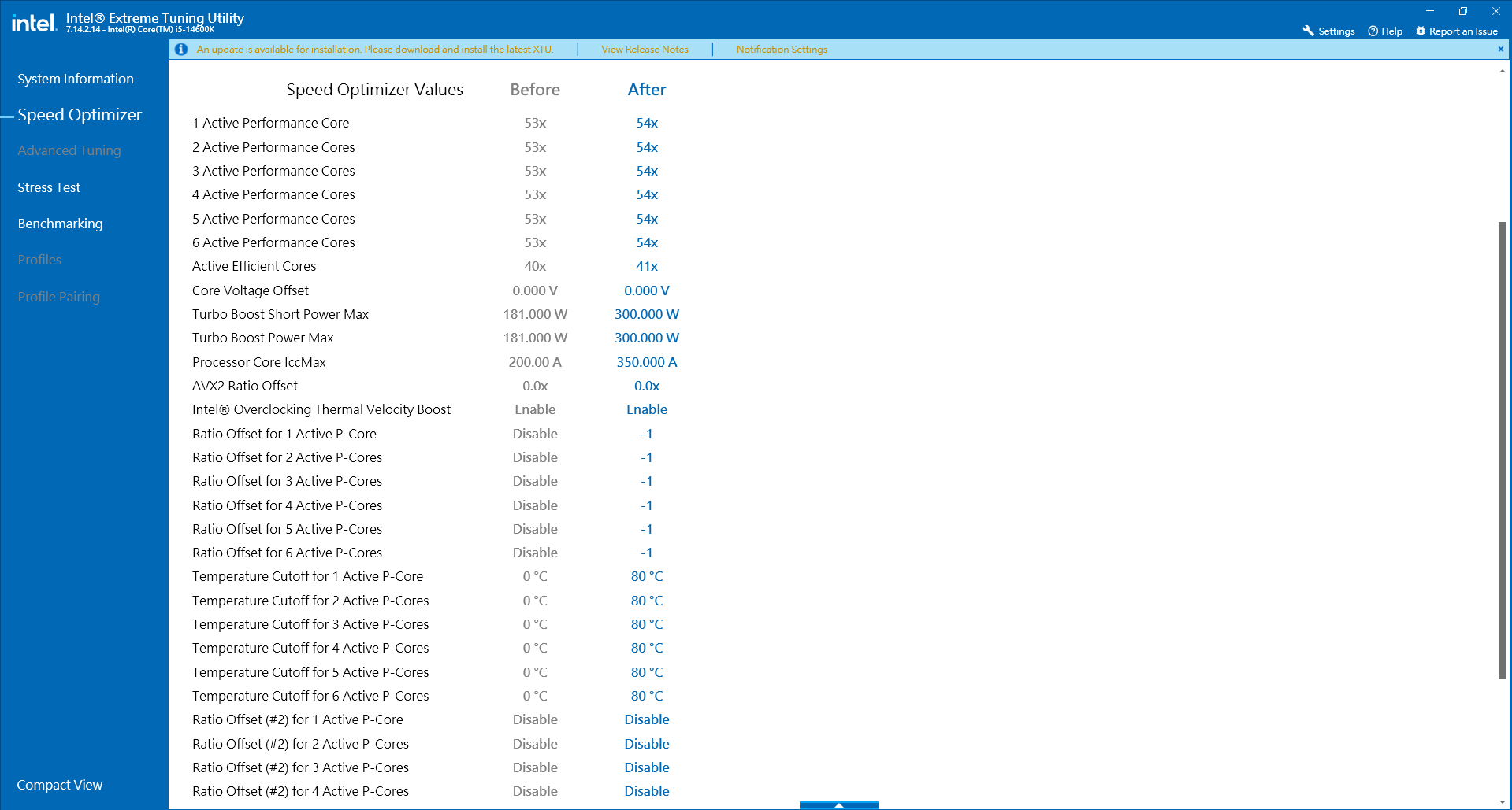

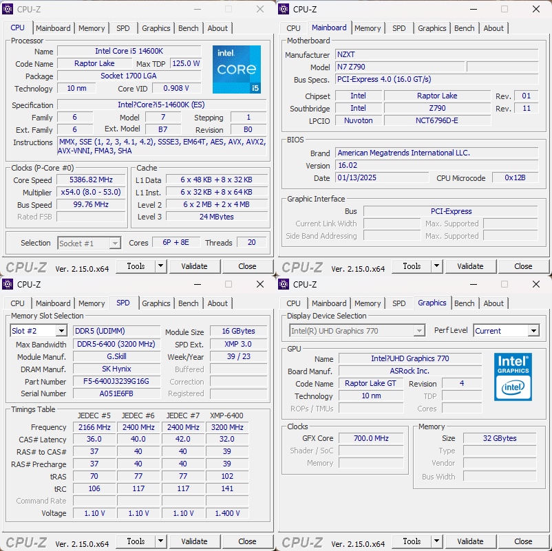

接著是開啟Intel XTU的Speed Optimizer,手邊的這顆i5-14600K的P-Core可以全核超頻到5.4 GHz,E-Core則可以全部到4.1 GHz,最大供耗到300 w。
接著是CPU-Z的截圖驗明正身。

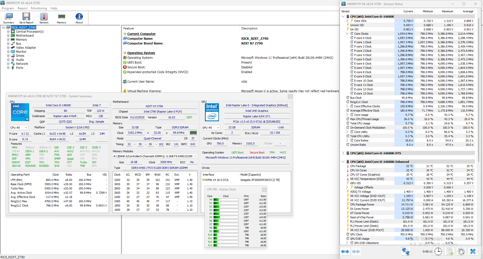

首先在待機下i5-14600K的平均功耗為6.87 w,平均溫度35度。

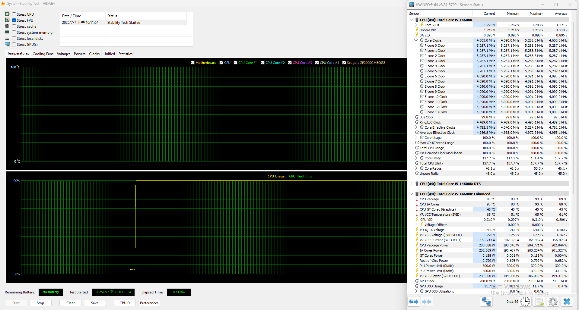

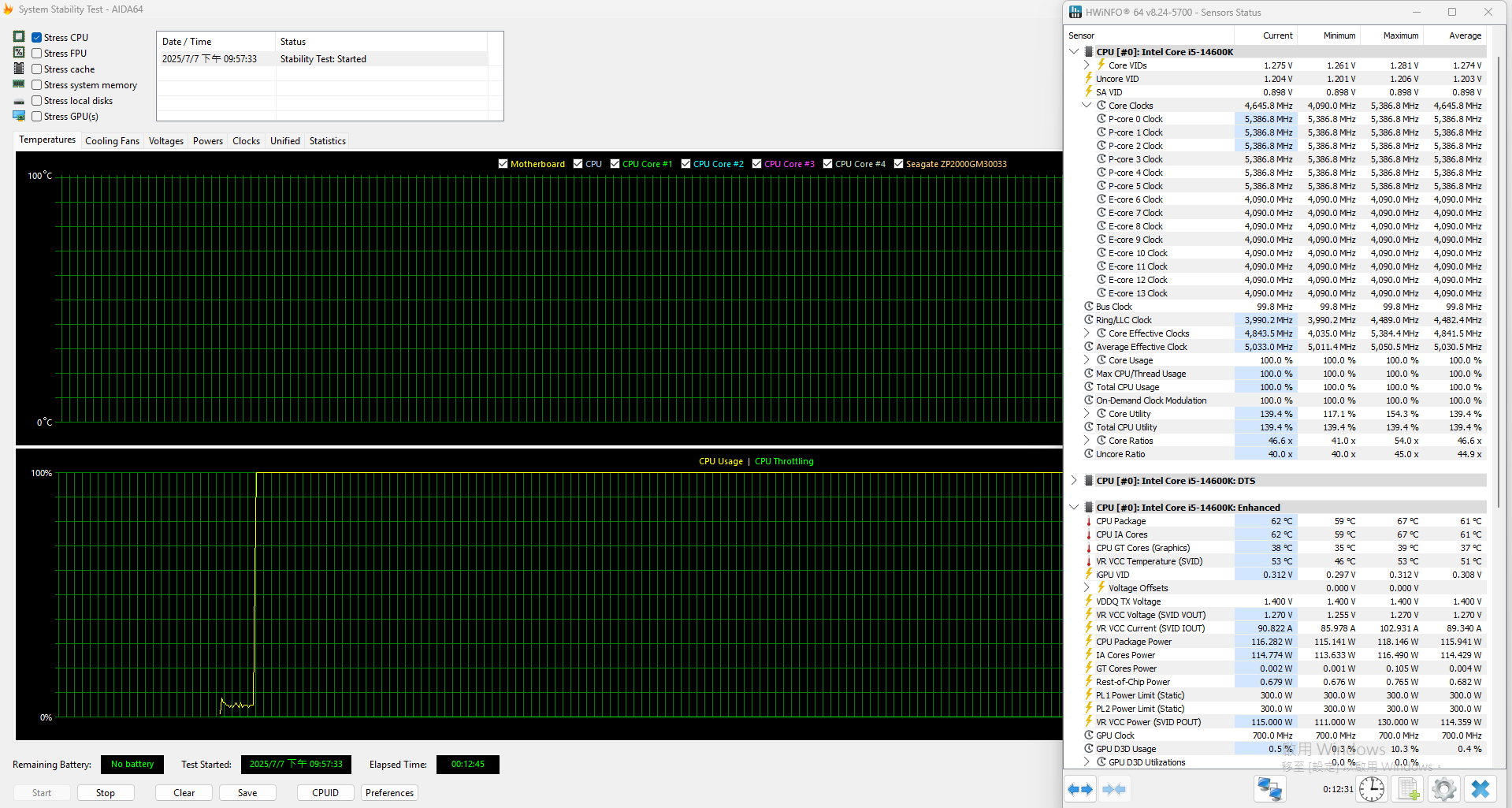

首先是AIDA64的CPU壓力測試,單燒10分鐘之後,i5-14600K的PACKAGE平均功耗115.9 w,平均溫度61度。
接下來是AIDA64單燒FPU,i5-14600K的PACKAGE平均功耗202.8 w,平均溫度則上升到89度。

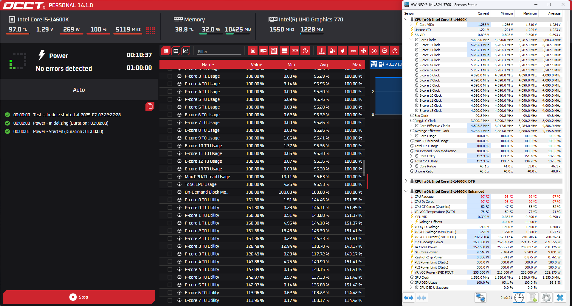

在OCCT的電源測試中,i5-14600K PACKAGE平均功耗再拉高到269.5 w,平均溫度塊頂到溫度牆的97度。

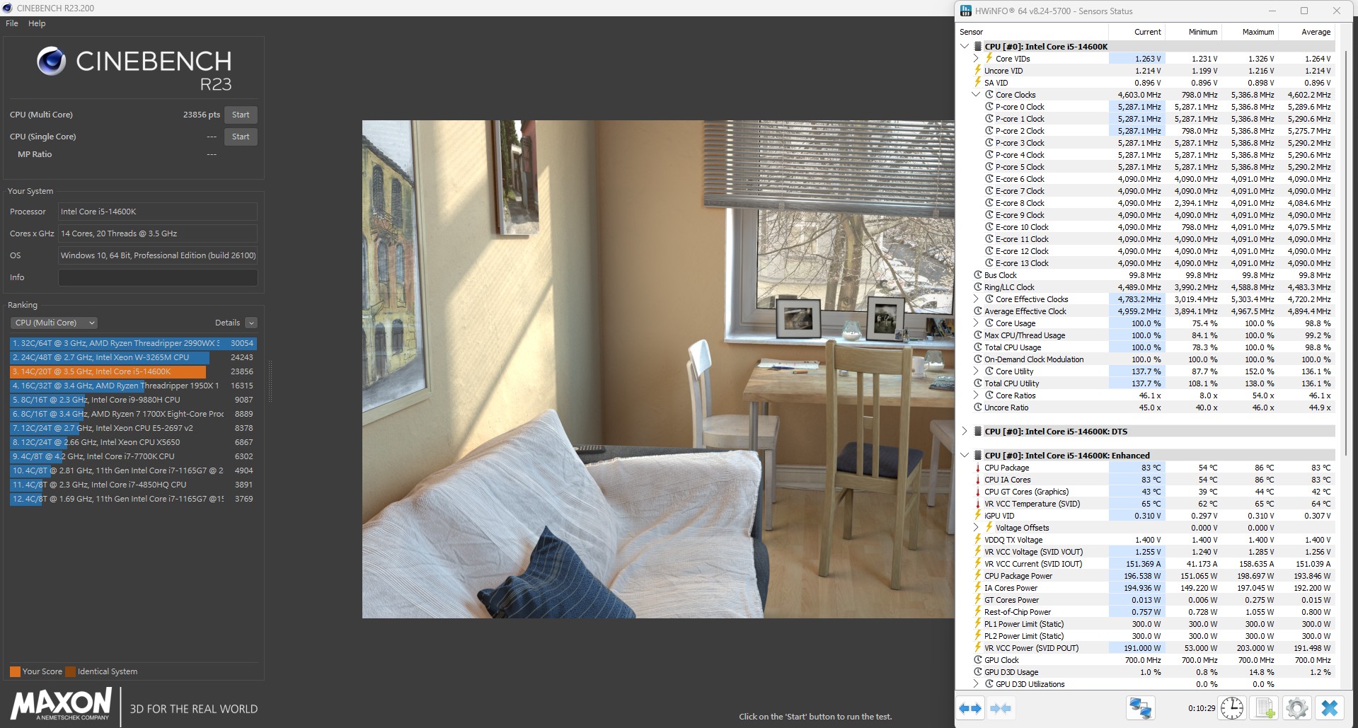

在CINEBENCH R23的多核測試中,i5-14600K PACKAGE平均功耗193.8 w,平均溫度83度。

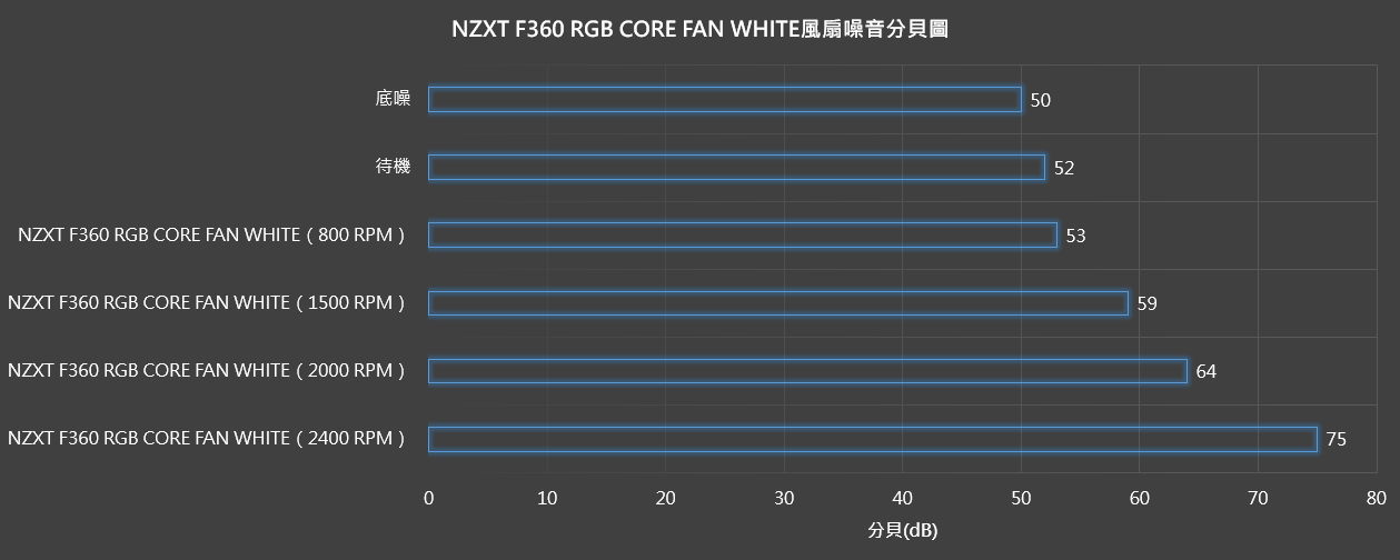

噪音部分,由於本次是在冷氣房內進行測試,因此底噪偏高;本次測試分別針對800 RPM、1500 RPM、2000 RPM以及最極限的2400 RPM進行量測;在800 RPM的轉速下,基本上不會感覺到風扇在運轉,非常安靜;在1500 RPM下量測為59 dB,不過整體還是非常安靜;在2000 RPM下測到64 dB,最後在2400 RPM下測到75 dB左右;不得不說,NZXT這款最新的F360 RGB CORE一體式風扇的噪音表現非常優秀,就算在最高轉速下也不會有很明顯的轉軸聲,與過往海灣扇相比,真的進步很多。

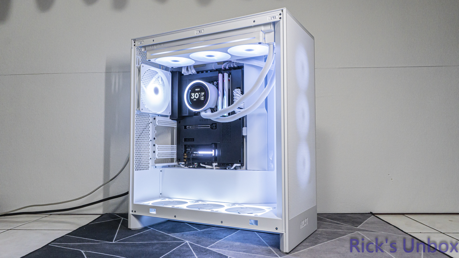

最後也放上NZXT KRAKEN ELITE 360 RGB WHITE V2的RGB燈效與LCD螢幕顯示效果的錄製影片給大家觀賞拉~~

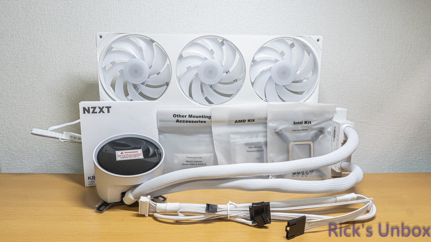

同樣從包裝盒開始看起,正面中間放上水冷開啟RGB與最新顯示風格水冷頭的形象圖,右下角有完整的型號字樣,在型號下面也有附上這款水冷為搭載IPS LCD螢幕以及RGB CORE SINGLE-FRAME風扇的360 mm一體式水冷。
背面左側放上了最新版本的KRAKEN ELITE V2系列水冷的5項主打特色,筆者同樣放上來給讀者參考:
- 採用先進的NZXT渦輪泵技術,提供極高壓力與流量,實現強效冷卻效能
- 超亮的2.72吋IPS LCD螢幕,解析度達640×640,更新率為60 Hz,呈現鮮明生動的視覺效果
- 螢幕內容可自訂,支援GIF、圖片、系統資訊與網路功能整合,創造獨一無二的視覺呈現
- 泵蓋周圍的RGB LED環不僅能變換顏色,還可顯示時鐘與延伸圖像等內容
- 搭載NZXT RGB Core一體式風扇模組,只需一個連接器,無需多風扇接線
其中一個側面有放上水冷的相關規格列表,右側放上盒裝內容物。
另一面則放上各種語言的簡易特色介紹,筆者同樣列出來給大家參考~~
- 採用頂級NZXT渦輪泵
- 超亮2.72英寸IPS LCD
- 通過CAM軟體可實現個性化螢幕展示內容
- 水泵頂蓋上具有可個性化定義的RGB燈環
裡面的內容則包含了以下幾項:NZXT KRAKEN ELITE 360 RGB WHITE V2水冷本體、NZXT F360 RGB Core Fan、Intel與AMD平台零組件包、水冷組裝零組件包、水冷總控制集成線以及安裝說明書。

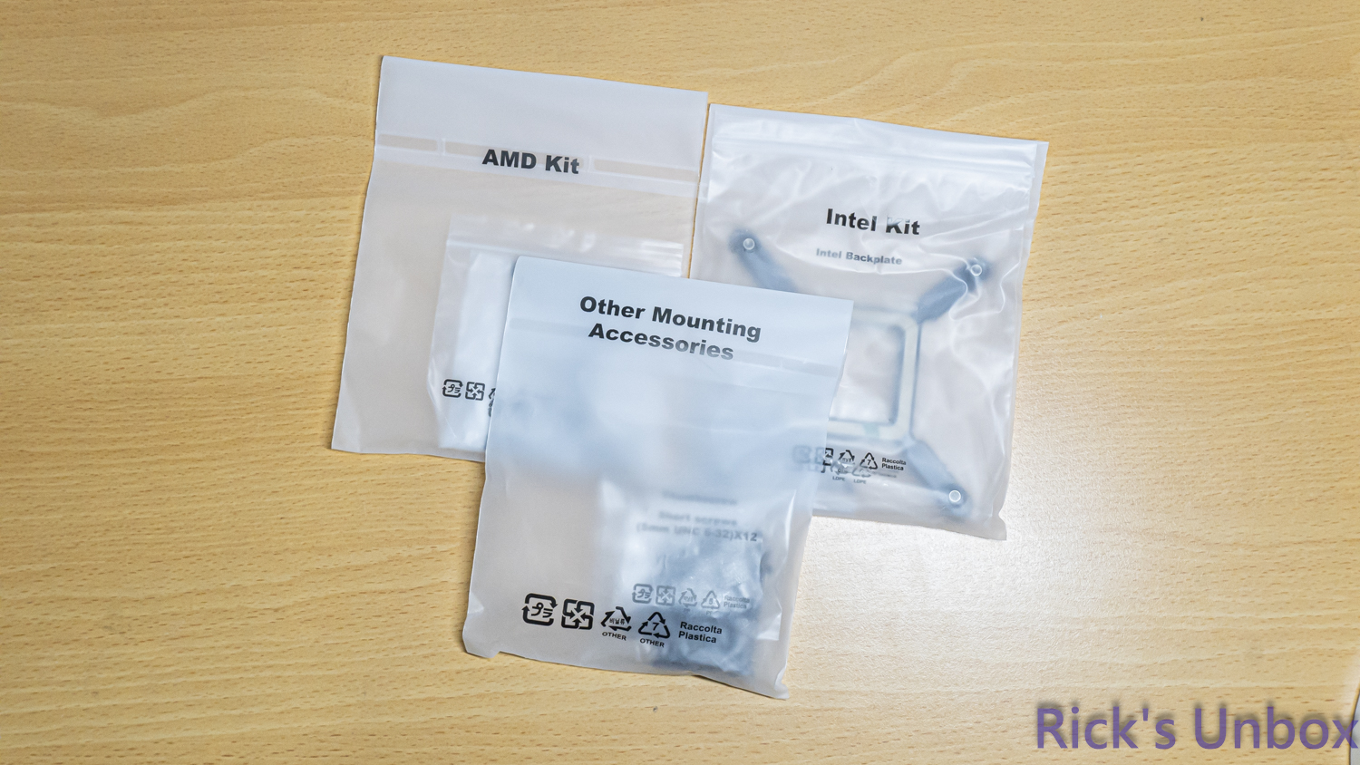

這次NZXT針對不同平台與水冷會用到的配件進行分類,並且各自都有印上對應的字樣來標示袋裝的內容對應平台。

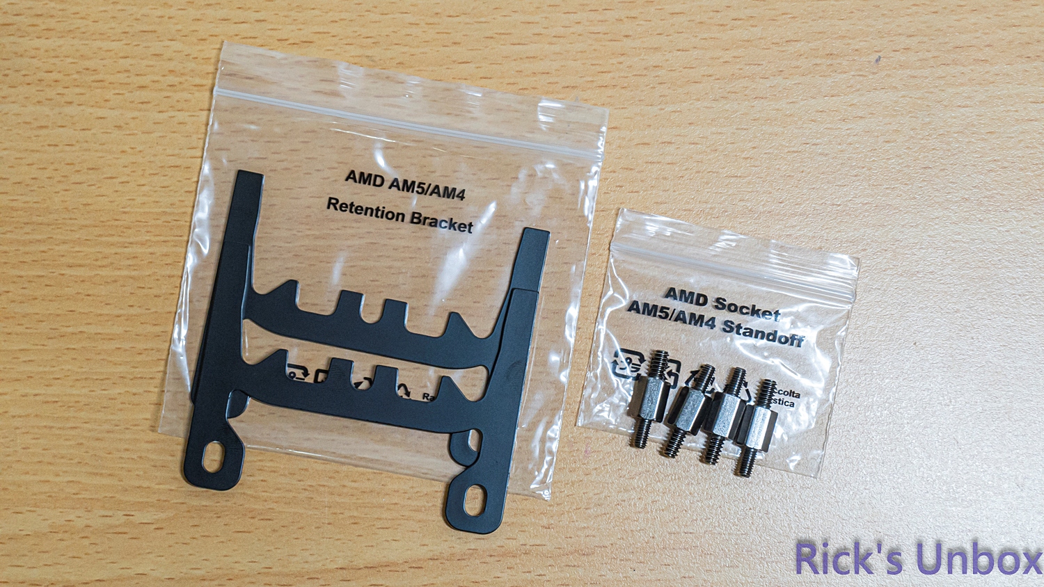

其餘的則是水冷排會用到的配件,包含水冷頭扣具的螺母4顆、固定水冷排的短螺絲12顆、固定風扇到水冷排上面的長螺絲12個以及墊圈12片。

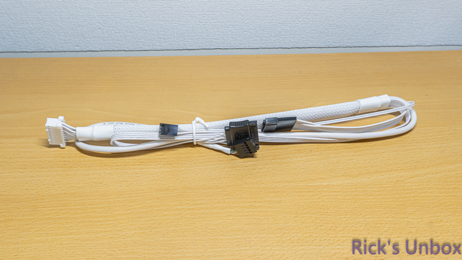

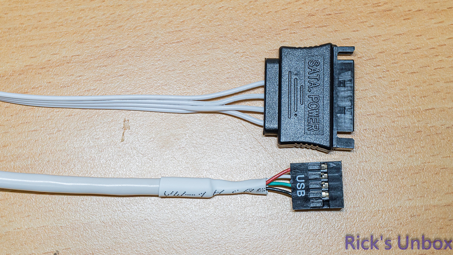

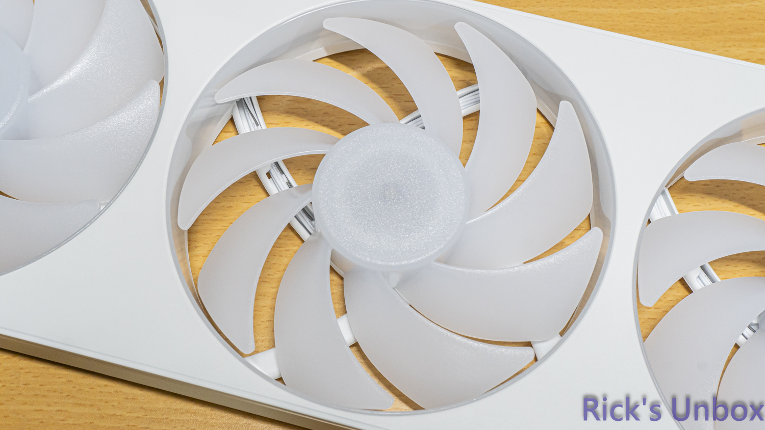

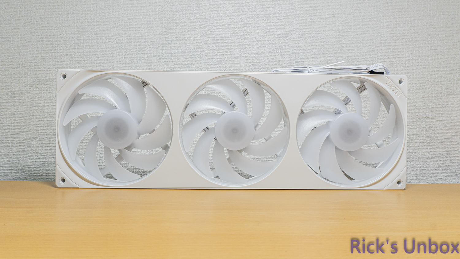

這組一體式風扇是NZXT對於目前流行的串接積木所設計的產品,玩家甚至連風扇串接的動作都不用,NZXT直接將三顆風扇組裝在一起,因此在中間風扇的角落都沒有鎖孔需要固定。

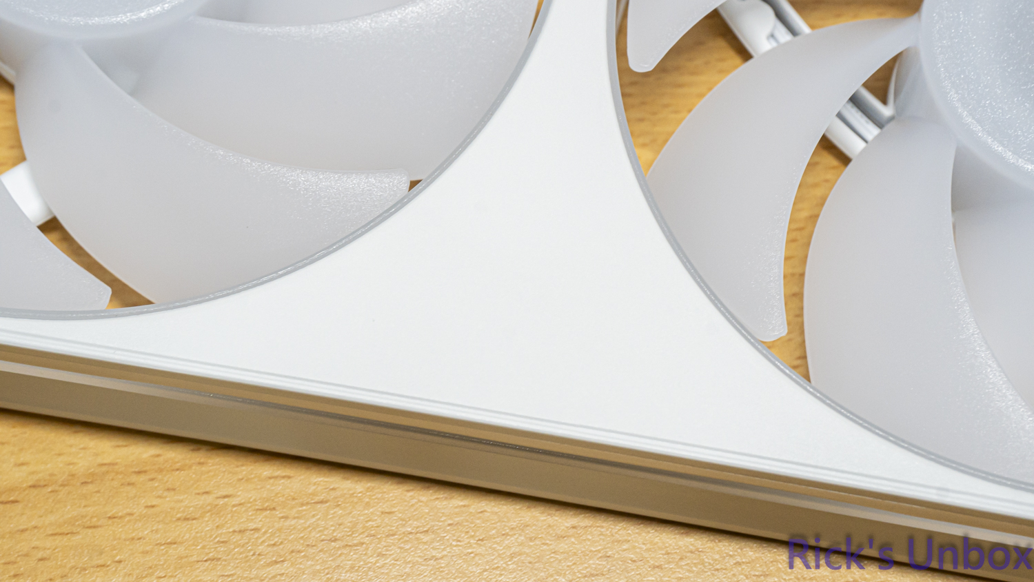

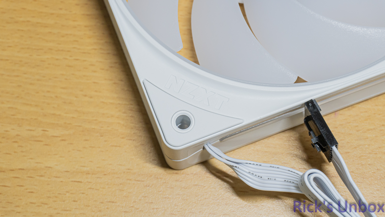

主要就是4個角落的鎖孔需要安裝,並且正反兩面皆有白色墊片來減少風扇在高轉速下與水冷排共震的聲音。
單顆風扇的軸承正面與扇葉同樣都採用半透明設計,主要就是軸承處有塞入8顆RGB燈,可最大化燈效。
除了風扇軸承處之外,一體式風扇4面側面也都有半透明的燈條設計,不過裡面並沒有塞入RGB燈,主要是依靠各顆風扇中間的軸承燈效來延伸,後面會放上水冷的RGB燈效展示。
這款風扇另一個特色就是僅有輸出一條包含風扇轉速與RGB控制的特規轉接線,目前這組風扇NZXT也有單獨販售,可搭配他們推出的控制器來接線使用;如果是購買水冷的,就可以接到上面提到的集成線上的轉接頭來進行控制。

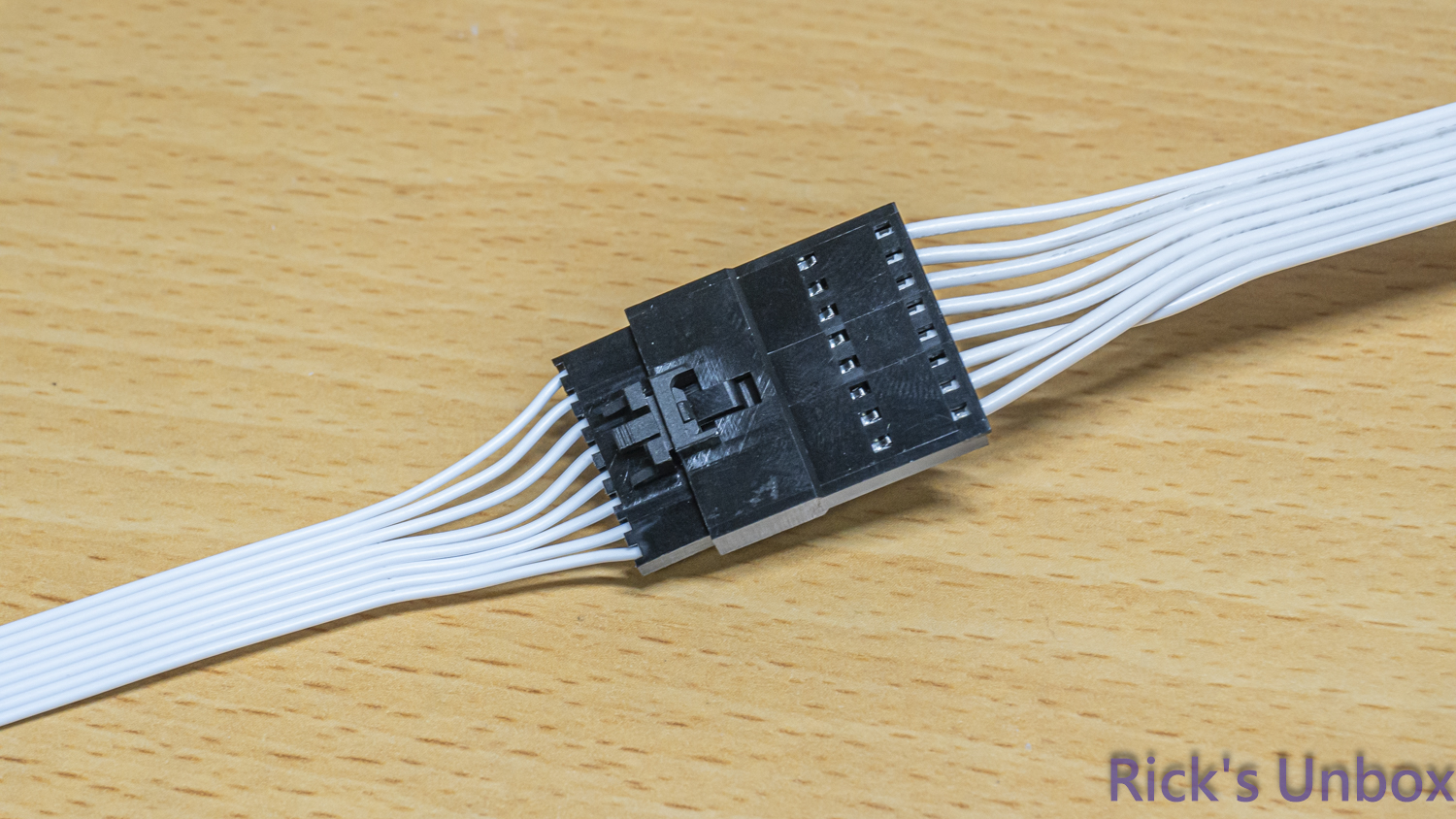

這邊也放上風扇與集成線轉接頭接起來的示意圖給大家參考,插頭本身有防呆機制,不用怕會插錯方向。

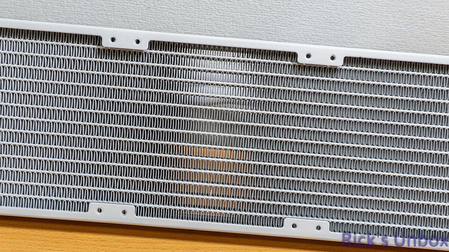

接下來來到新版KRAKEN ELITE 360 V2水冷,同樣先放上水冷排的相關規格:冷排尺寸(長 x 寬 x 厚):401 x 12 x 27 mm
冷排材質:鋁
水冷管長度:420 mm

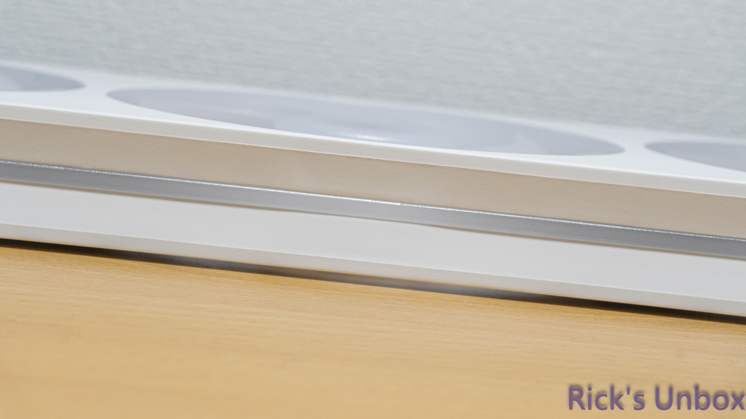

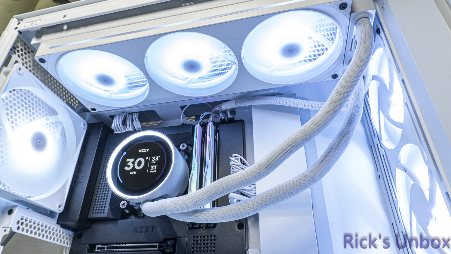

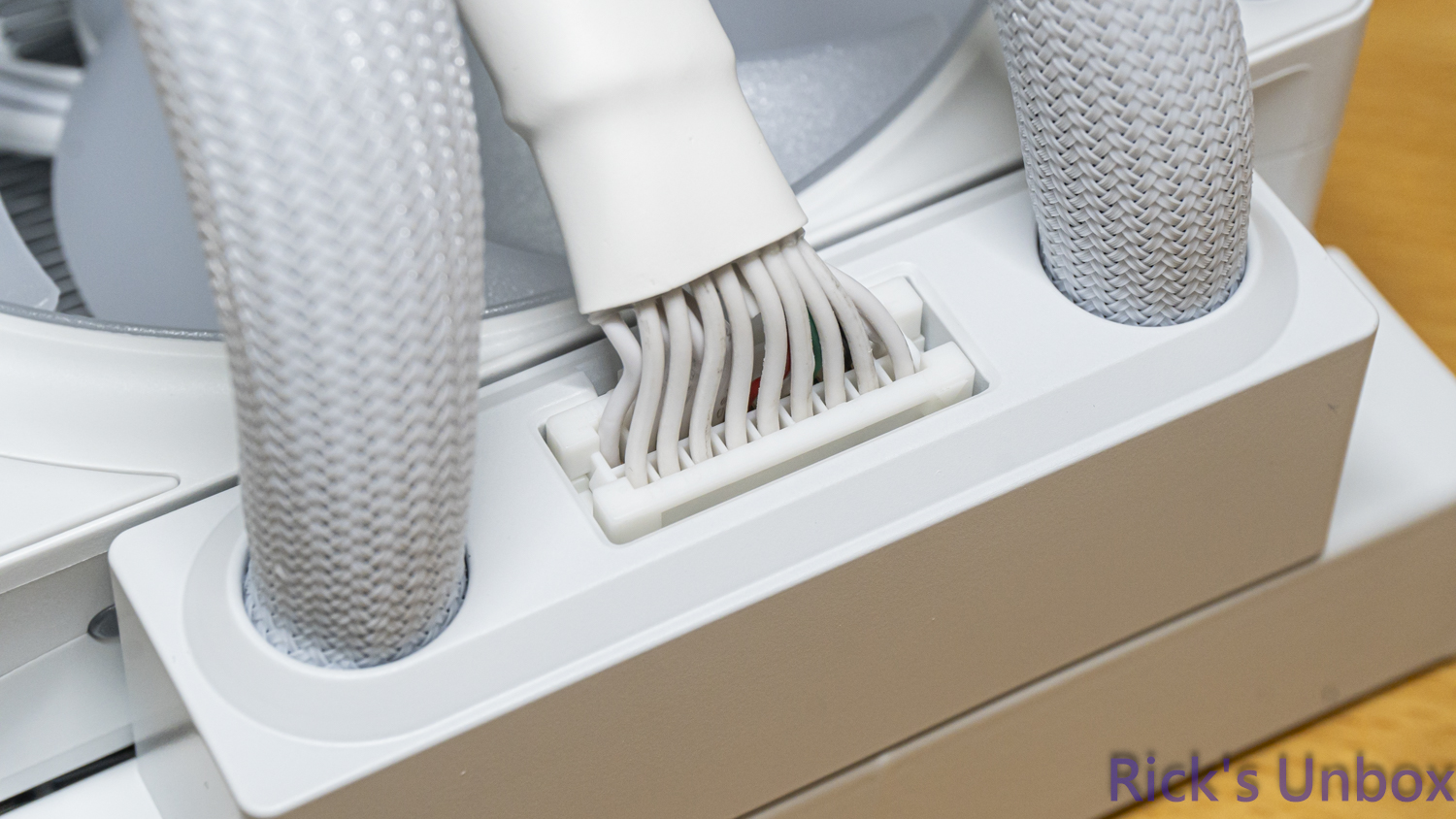

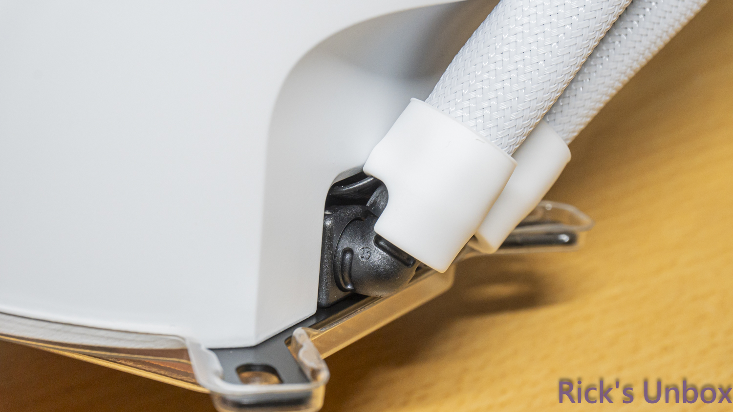

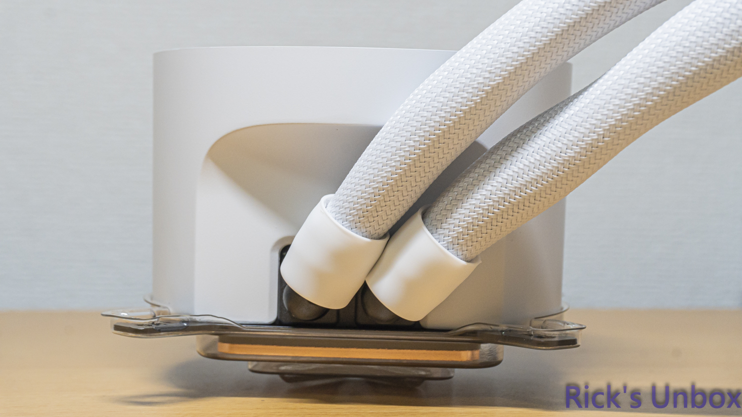

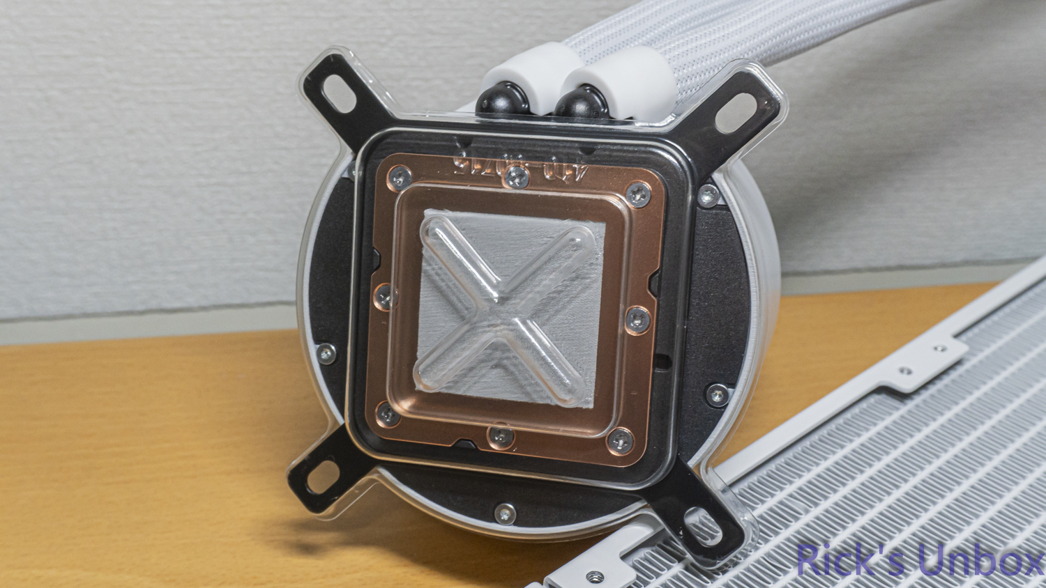

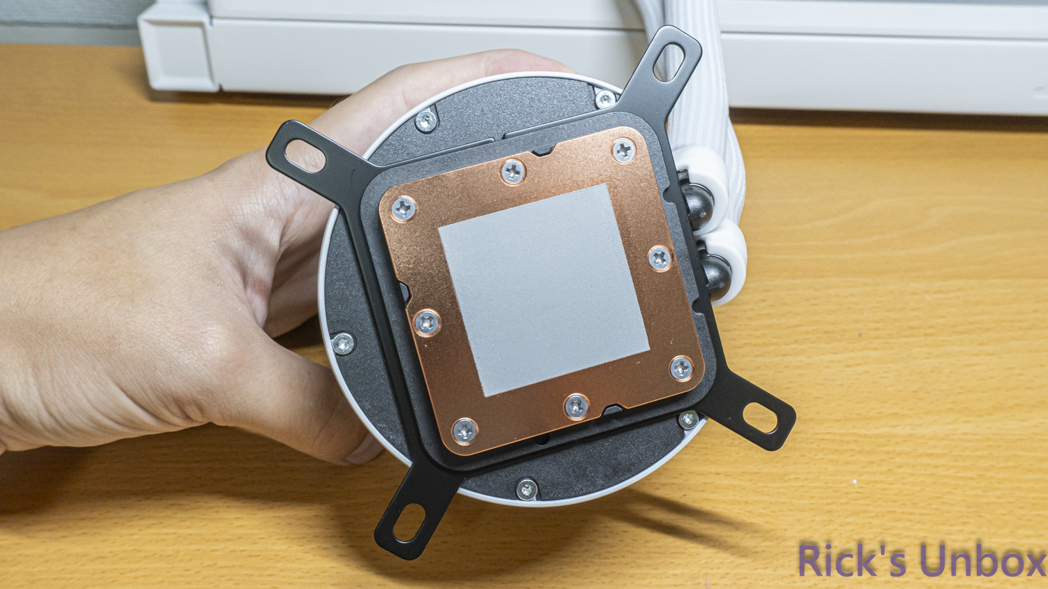

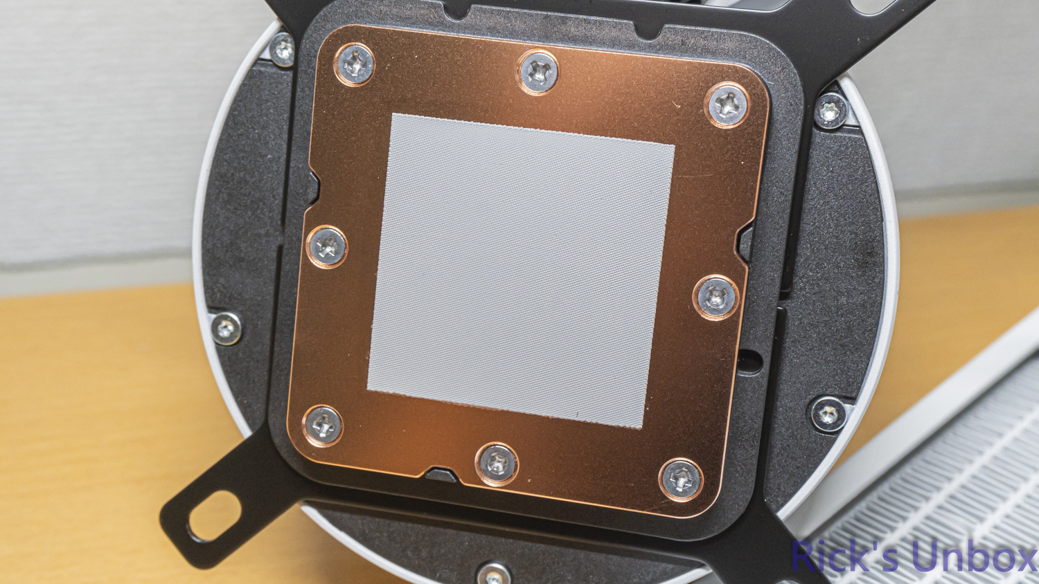

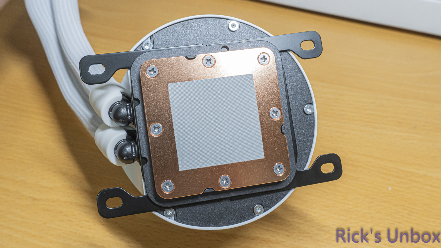

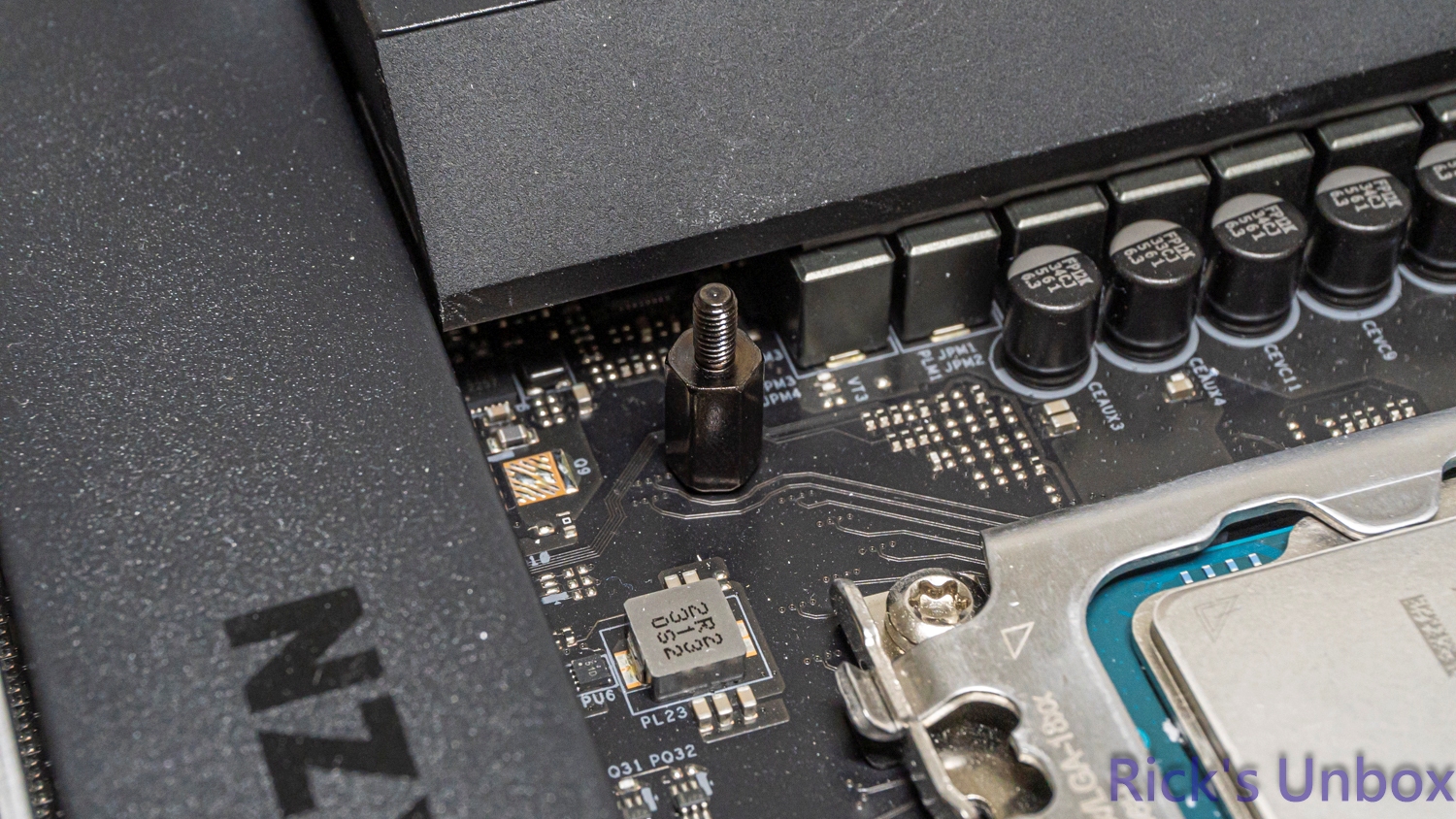

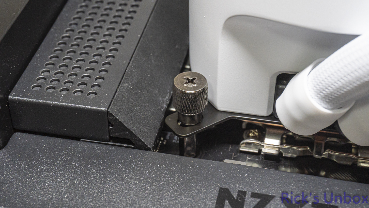

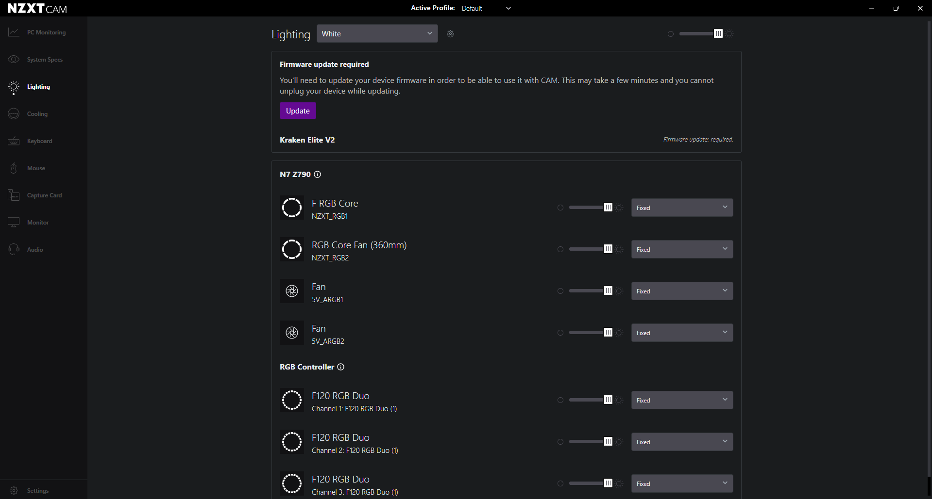

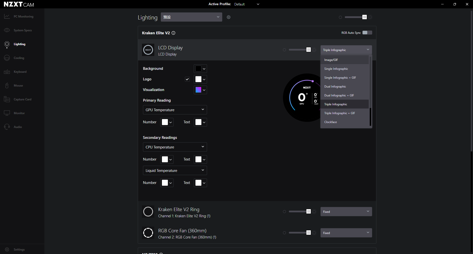

在進行水冷的散熱測試前,介紹一下NZXT針對自家產品設計的控制軟體:NZXT CAM;在第一次安裝好開機時,軟體會先顯示水冷的韌體需要先更新才可以進行設定,點選Update即可讓軟體自動進行更新。

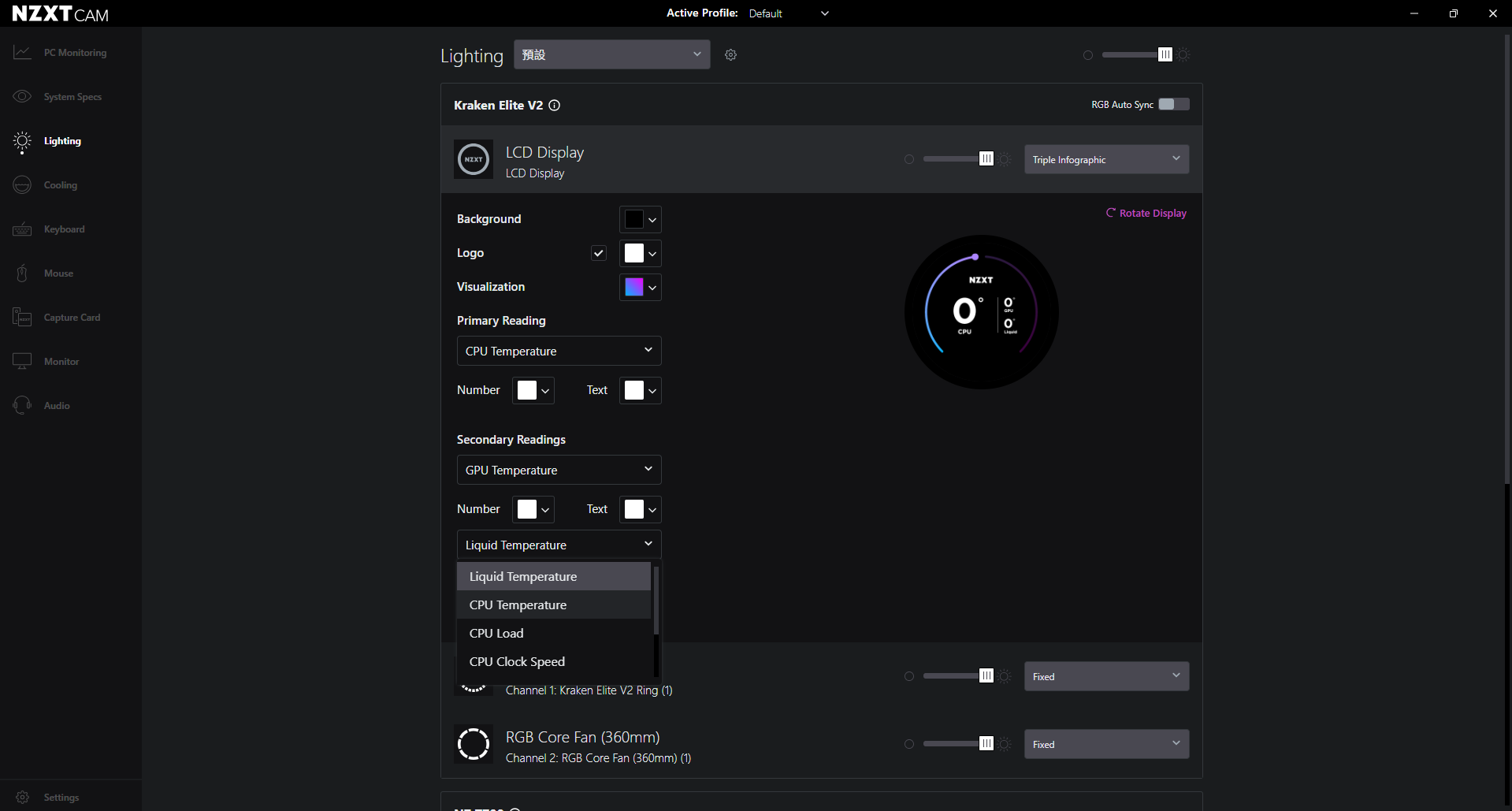

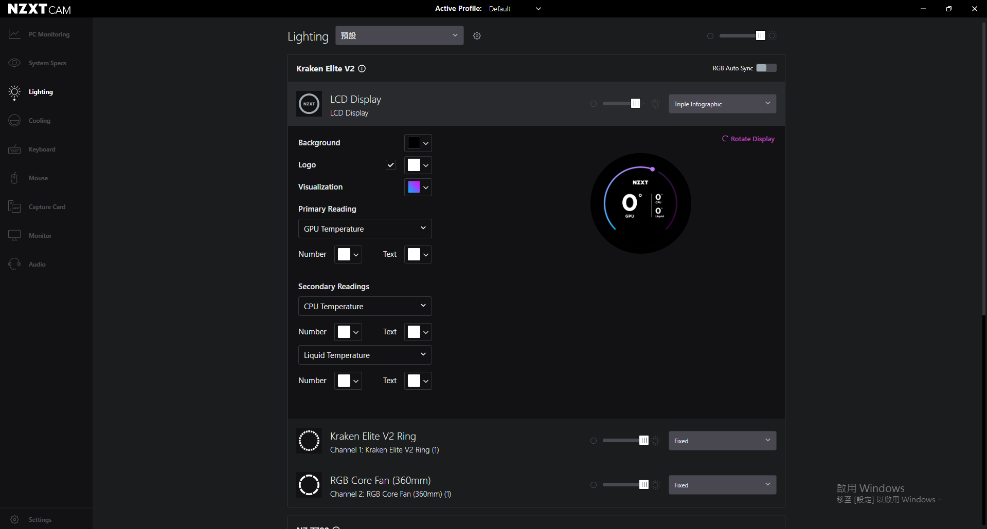

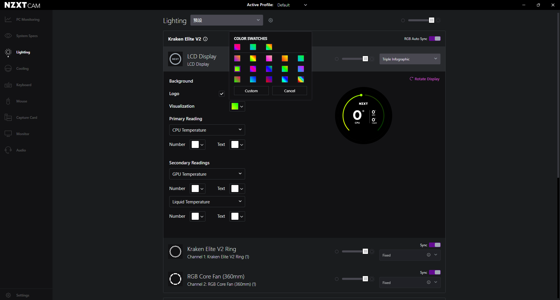

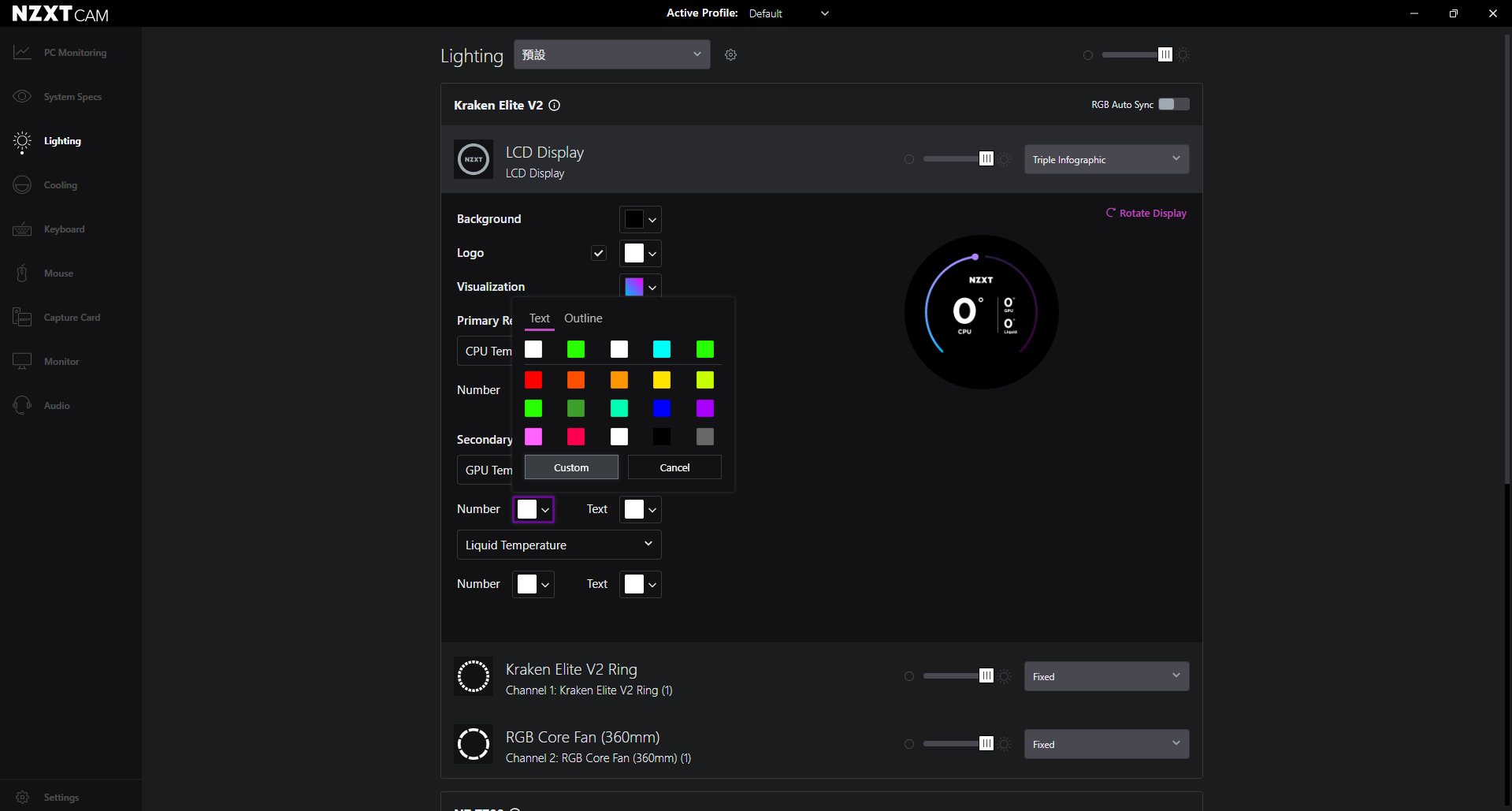

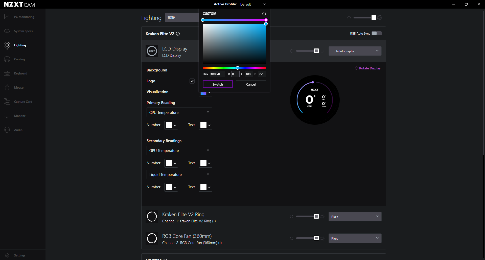

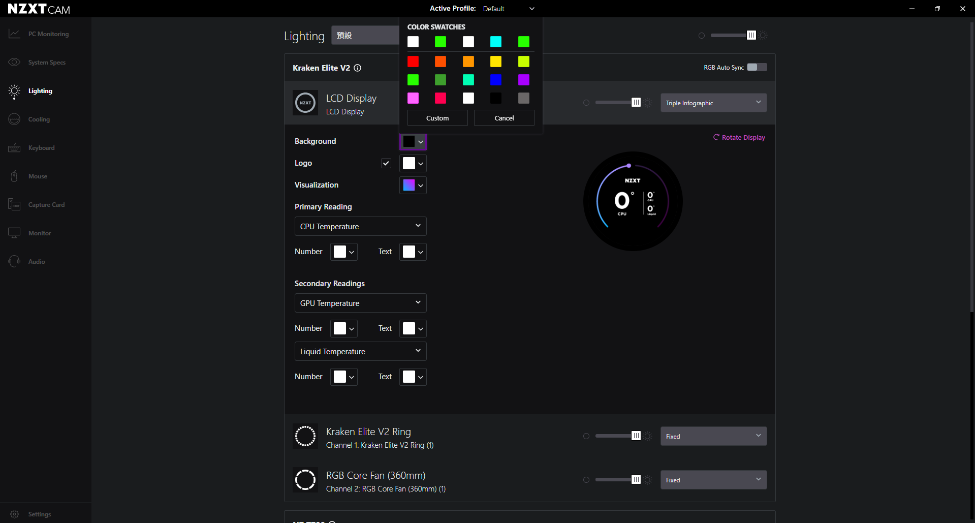

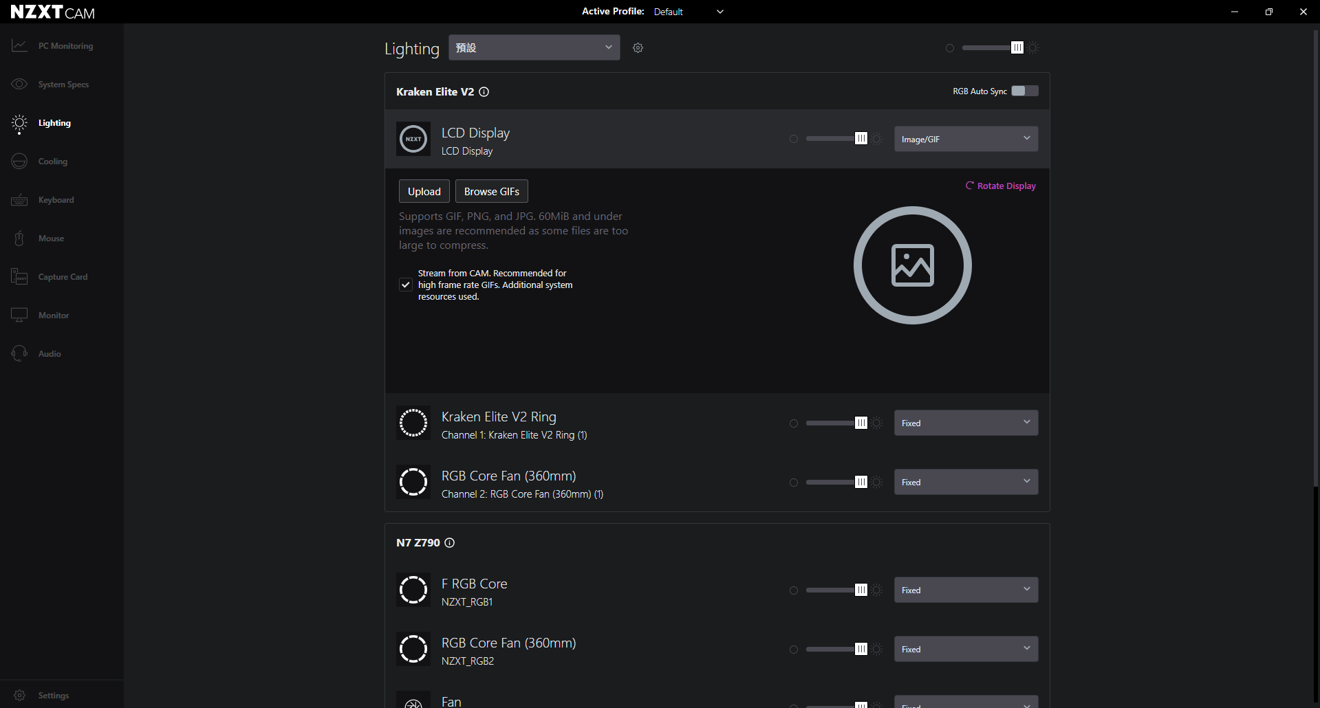

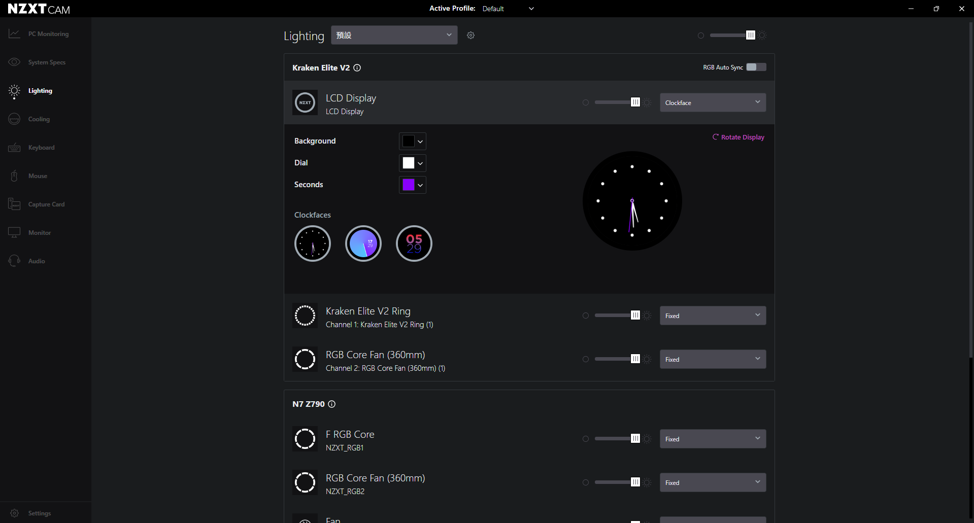

接著是CPU-Z的截圖驗明正身。
在CINEBENCH 2024中,i5-14600K的PACKAGE平均功耗186.5 w,平均溫度80度。
