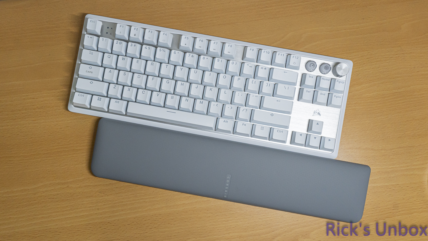

這次K70 PRO TKL同樣有提供手托,表面材質摸起來有點塑膠感,不過整體舒適度還是很不錯,應該會比人工皮革更耐操許多;另外也有放上海盜船新的圖案元素增加紋路觸感,本次筆者去海盜船COMPUTEX,我們都戲稱為消波塊(誤;另外中間有橫向的CORSAIR字樣。

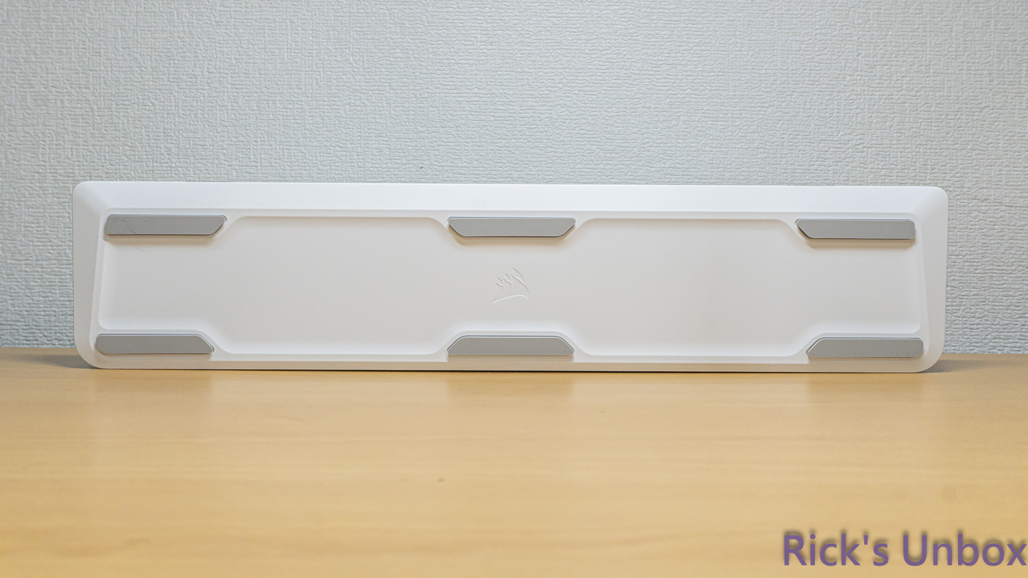

底部為全白塑膠底殼,上下兩側的左中右分別都有放上灰色的止滑墊,可防止玩家使用時有滑動的狀況;另外中間一樣有海盜船的商標LOGO。

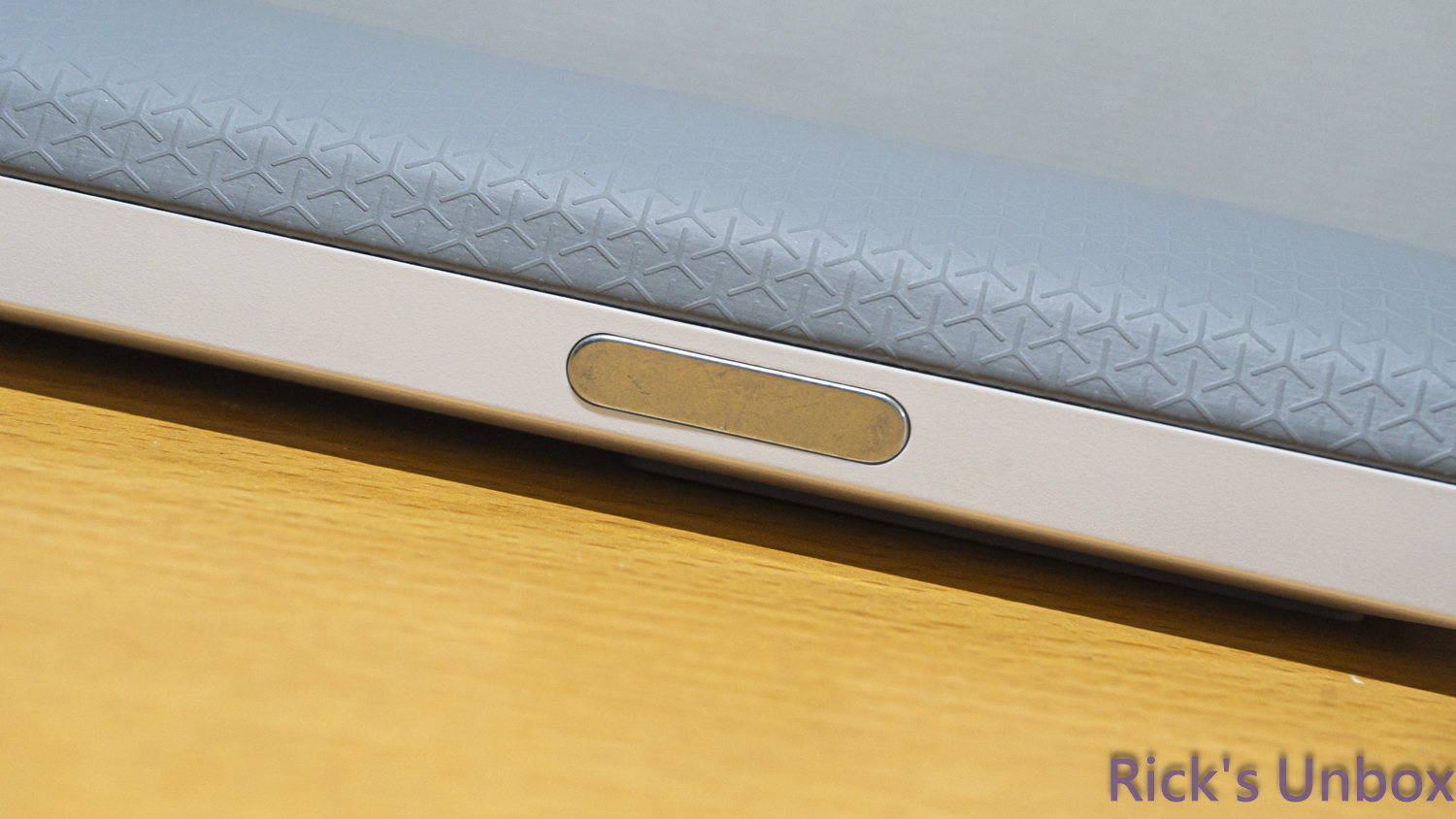

手托前側左右兩端分別有一小塊磁鐵,可以跟鍵盤下面磁吸住。
將手托磁吸上去之後,可以左右移動來調整位置,調整到打字最舒適的位置;不過要注意磁力只有兩端的磁鐵有,如果太左或太右,其中一天就會無法吸附住,使用上動作要小心一點,不然會晃動。

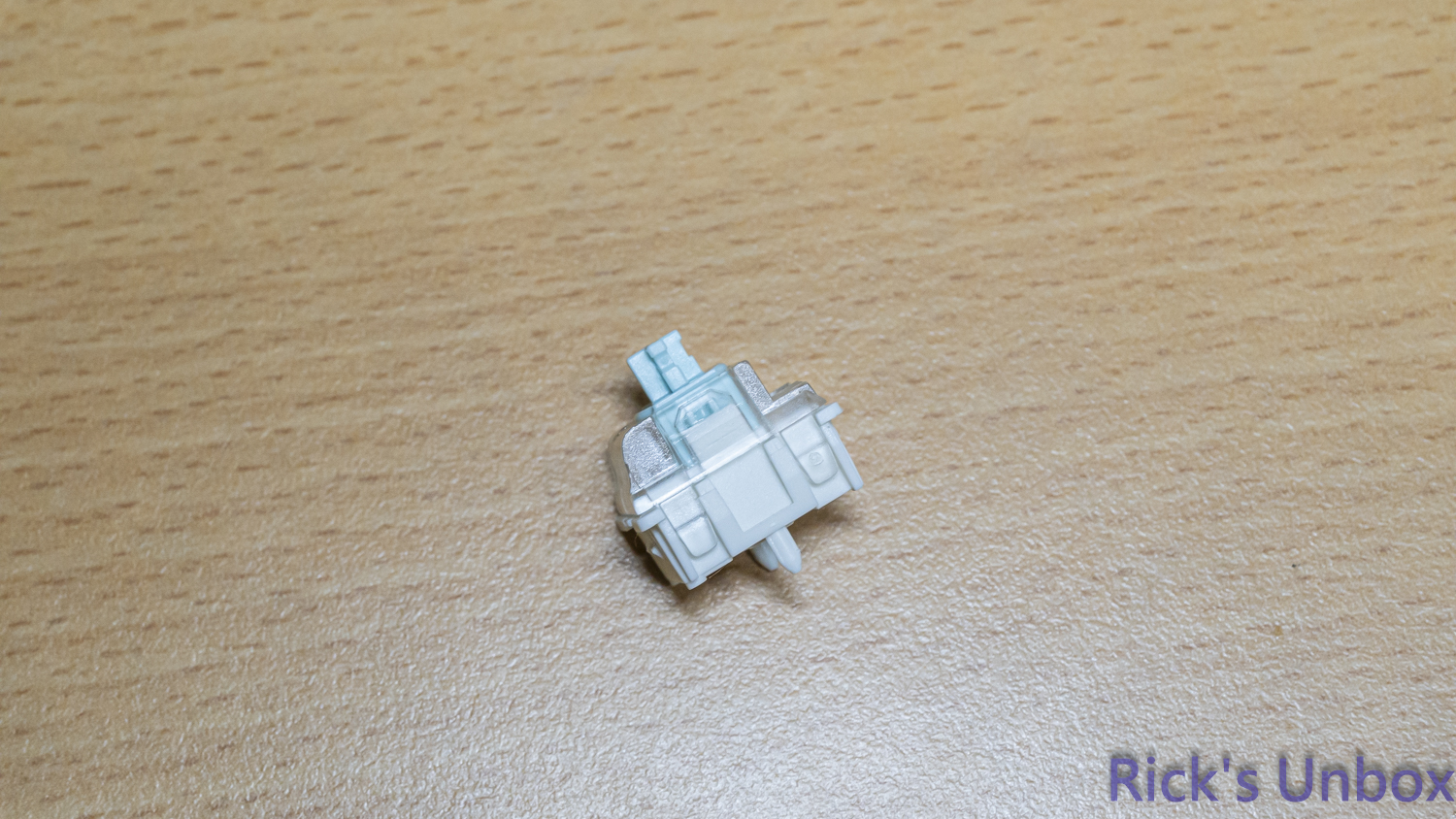

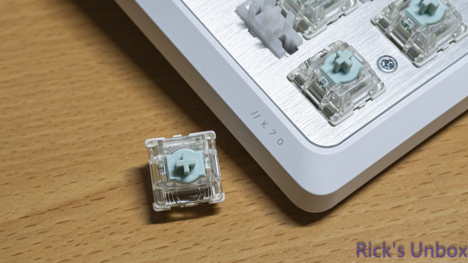

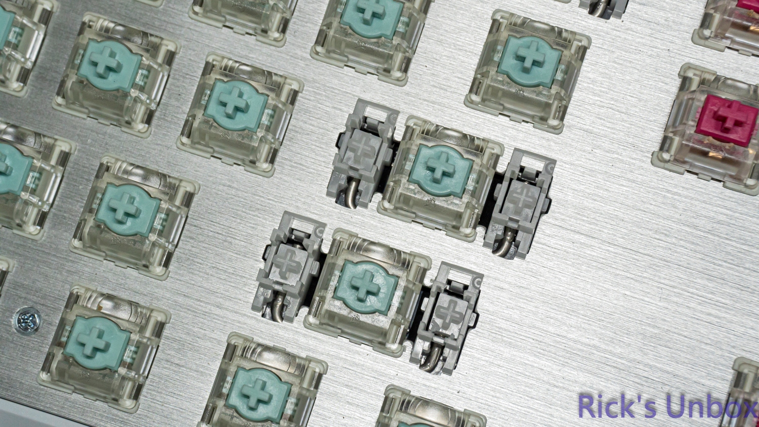

CORSAIR MGX HYPERDRIVE磁軸本身維持中磁方案,並且底部為挖空的設計,左右兩端也有PIN腳;上下蓋的密合度很好,左右晃動不會感覺到上下蓋沒有卡緊的感覺。
這款磁軸的導軌為雙軌軸心,在左右兩側都有設計一個小梯形來讓減少軸體回彈的雜音。

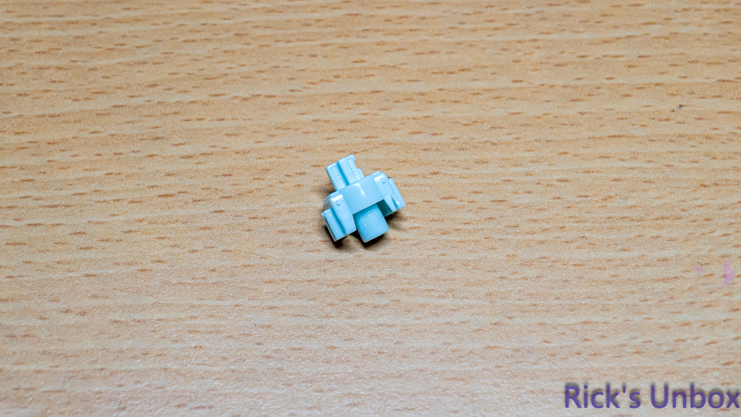

接著就將軸體拆解來看,主要架構一樣是上蓋、主要軸體、彈簧與底殼,彈簧部分採用15 mm高度的彈簧,是一個安全適合辦公遊戲兩用的手感;另外上蓋有採用特別的透光鏡設定,能讓燈光的效果更明顯和柔和。
CORSAIR MGX HYPERDRIVE磁軸為雙軌軸設計,並且在軸體本身跟側邊導軌都有明顯的廠潤,不過不會太黏手,整體算滑順。
底殼的底部跟導軌處也都有廠潤,讓軸體的手感可以更舒適,也可以減少軸體的彈簧音。

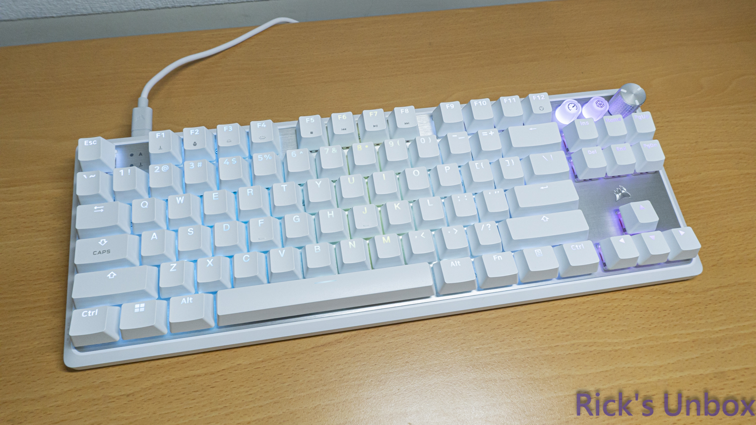

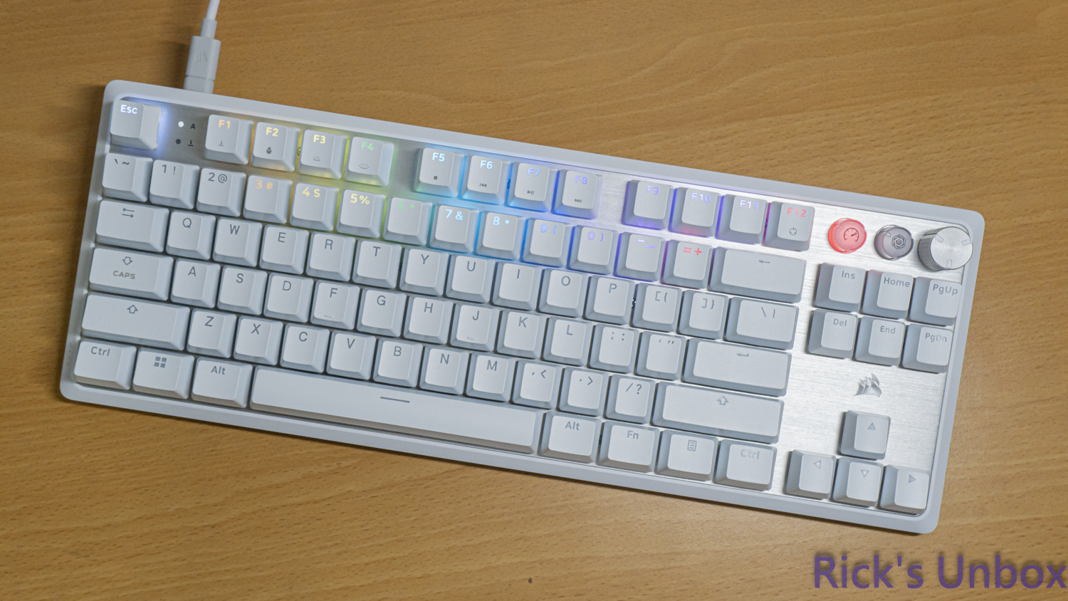

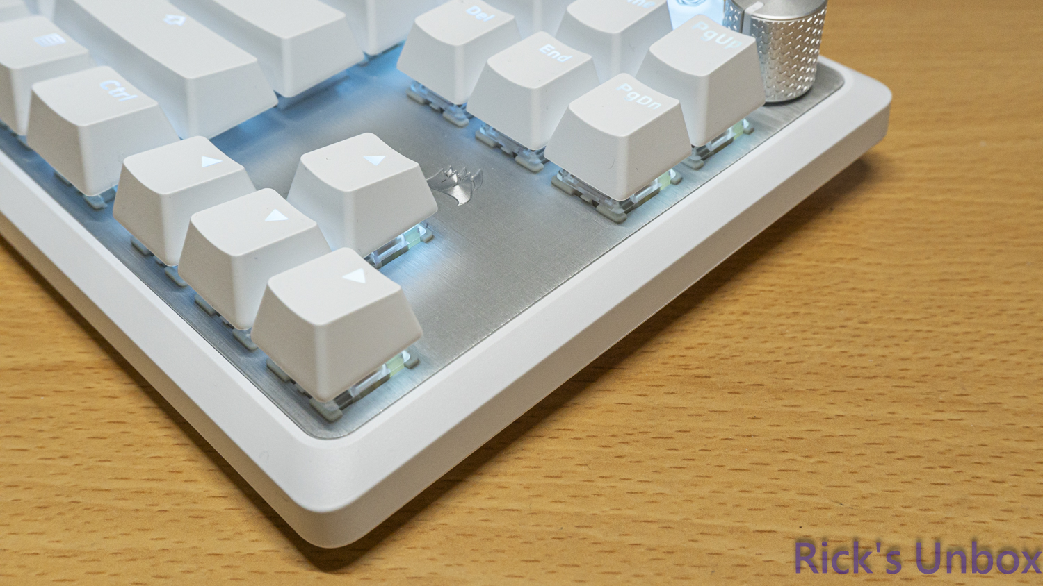

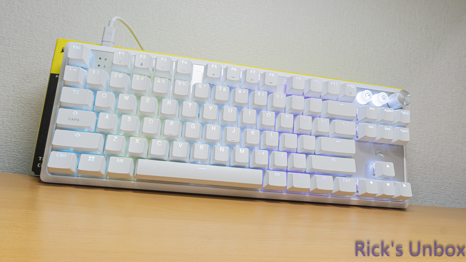

這次K70 PRO TKL並沒有延續過往K70經典的一體成形金屬上蓋,改成周圍有大倒角的塑膠機身,不過機身強度還是維持得很好,保有海盜船應有的品質。

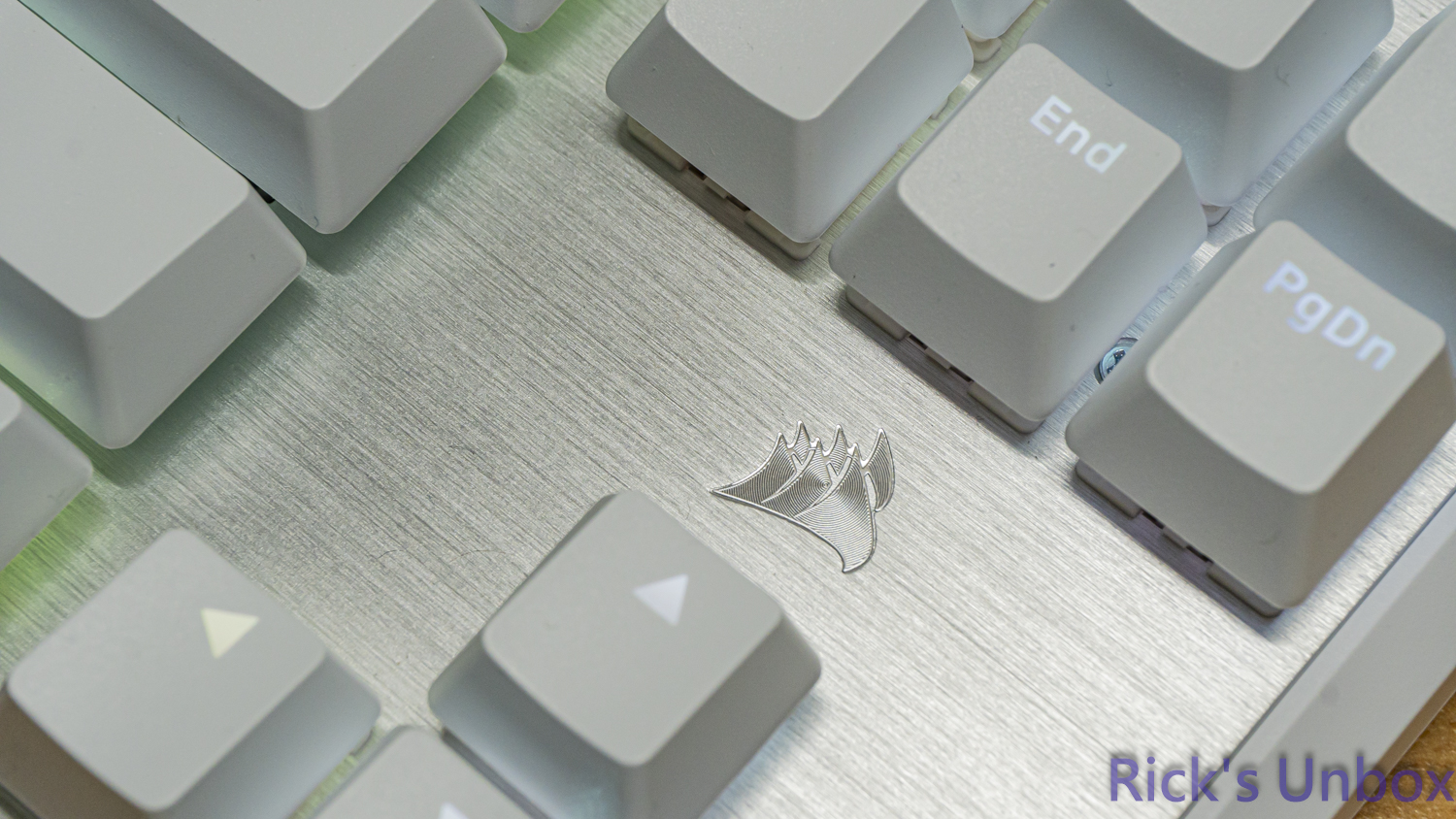

僅剩下中間的定位板維持銀灰色髮絲紋的金屬面板,在右側方向鍵的上方空白處有放上同心圓紋路的海盜船LOGO。
軸體部分則維持裸軸的設計,對於鍵盤清理上也會較為方便。
鍵盤左下角同樣有海盜船自家產品辨識度極高的型號字樣設計,讓玩家能一目瞭然產品的初步型號。

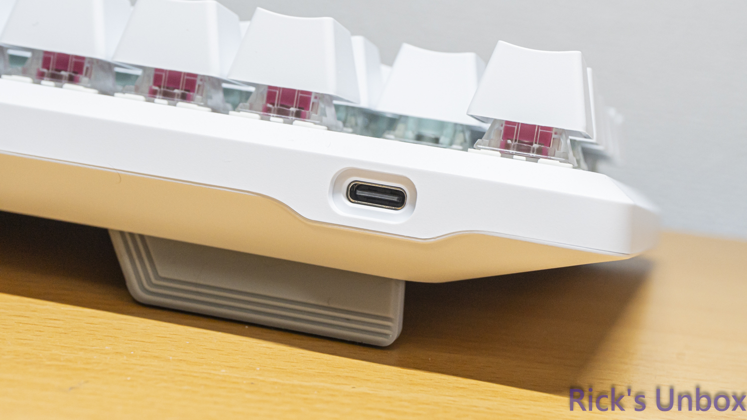

鍵盤的連接為Type-C插孔,並設計在鍵盤左上角;插孔深淺度一般,不過筆者還是強烈建議使用原廠提供的線材,才能確保鍵盤運行正常且穩定,尤其是在開啟高回報率的時候。

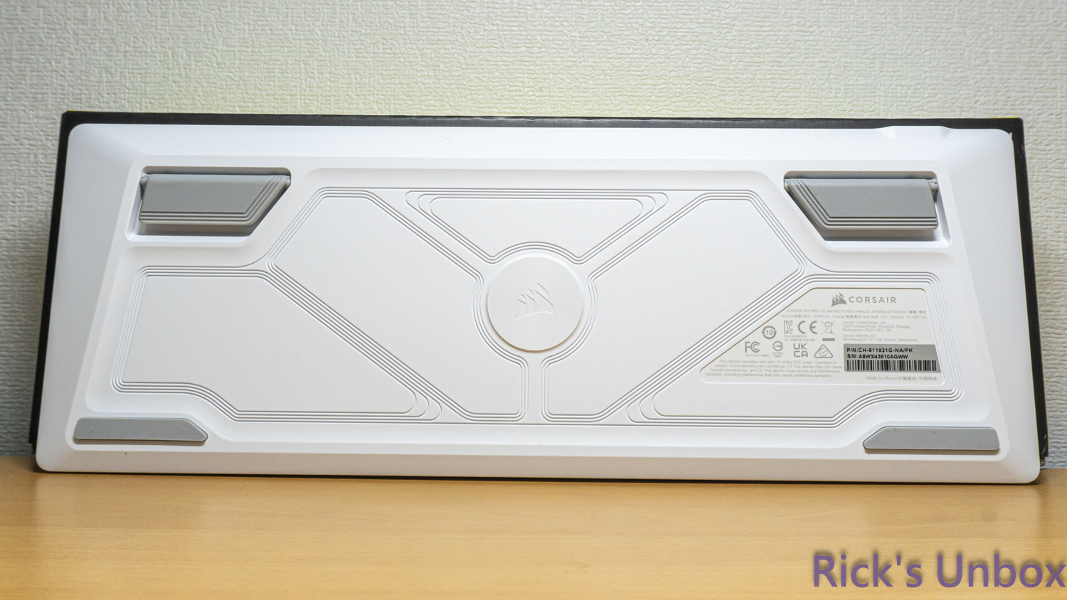

除了外框設計有更改之外,背面的輪廓也有變更,這次採用了與筆者之前開箱的入門版K70 CORE的背板更為相似,簡單的線條點綴左右對稱的圖形,中間有白色的海盜船LOGO小牌子;並且左有兩側都有更明顯的倒角設計,讓玩家移動鍵盤時更為方便。
腳架部分只有一個段落,並且整塊都是橡膠設計,無論有沒有將腳架打開都能提供效果很好的止滑力。

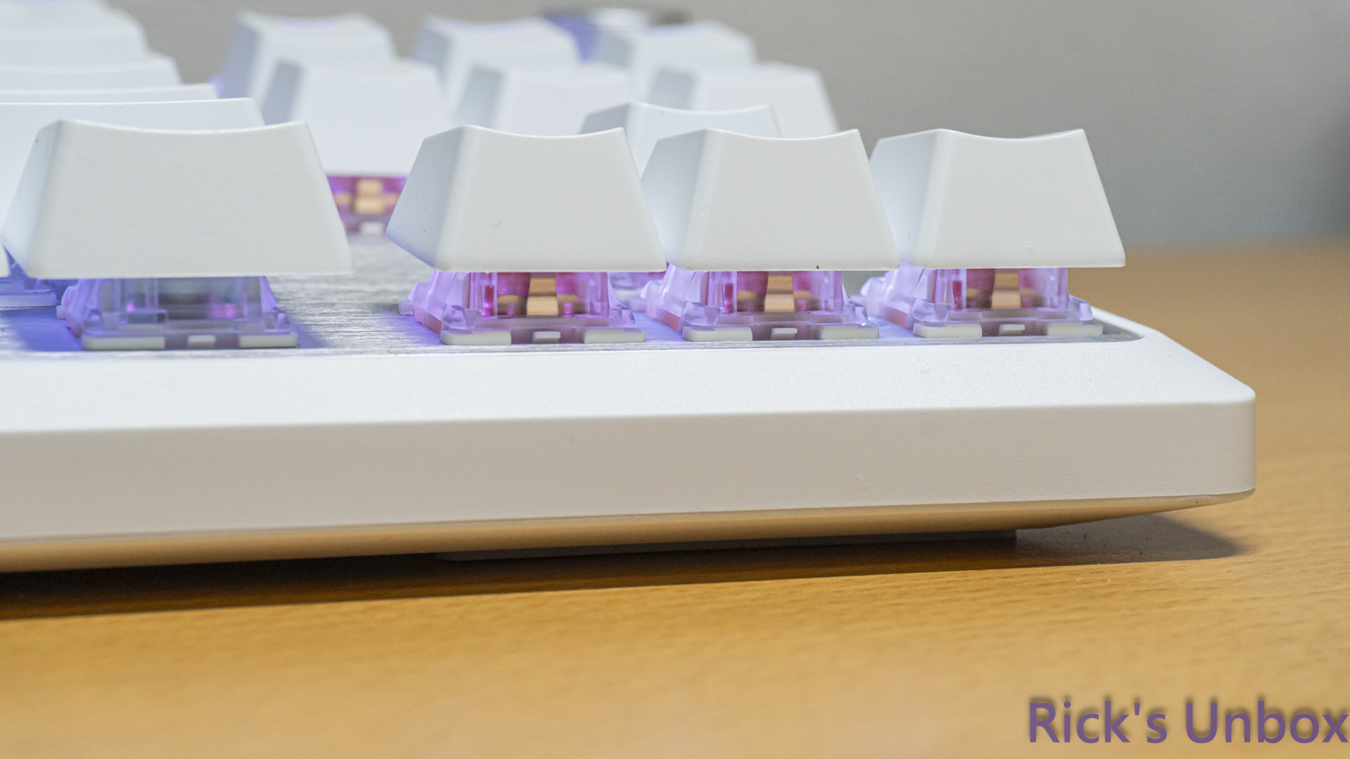

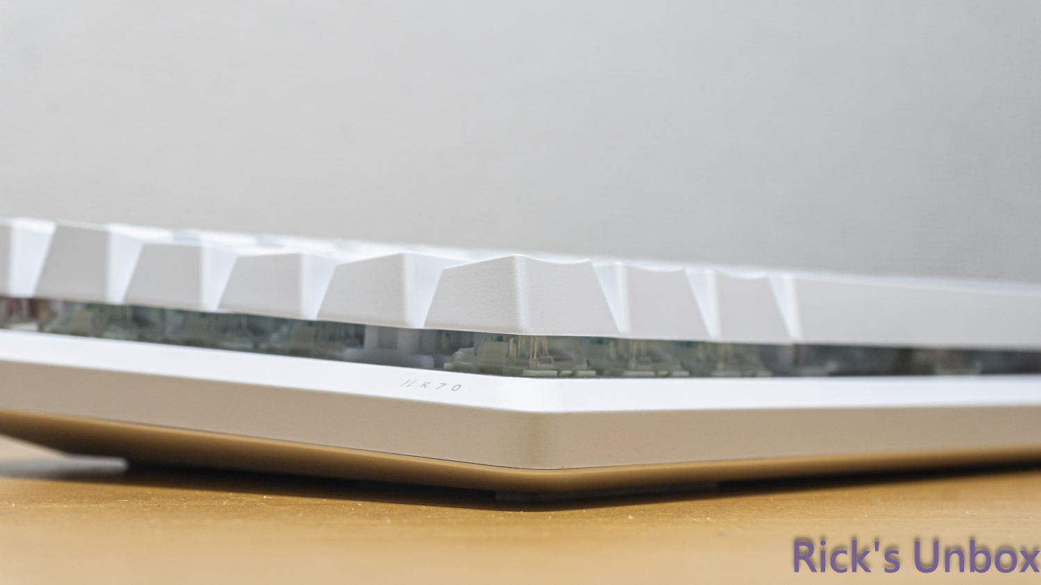

K70 PRO TKL本身的鍵帽高度偏高,軸體高度大概在27 mm左右,加上鍵帽來到32 mm左右,筆者也都習慣將腳架打開,使用上會比較順手,或是可以搭配手托來使用。

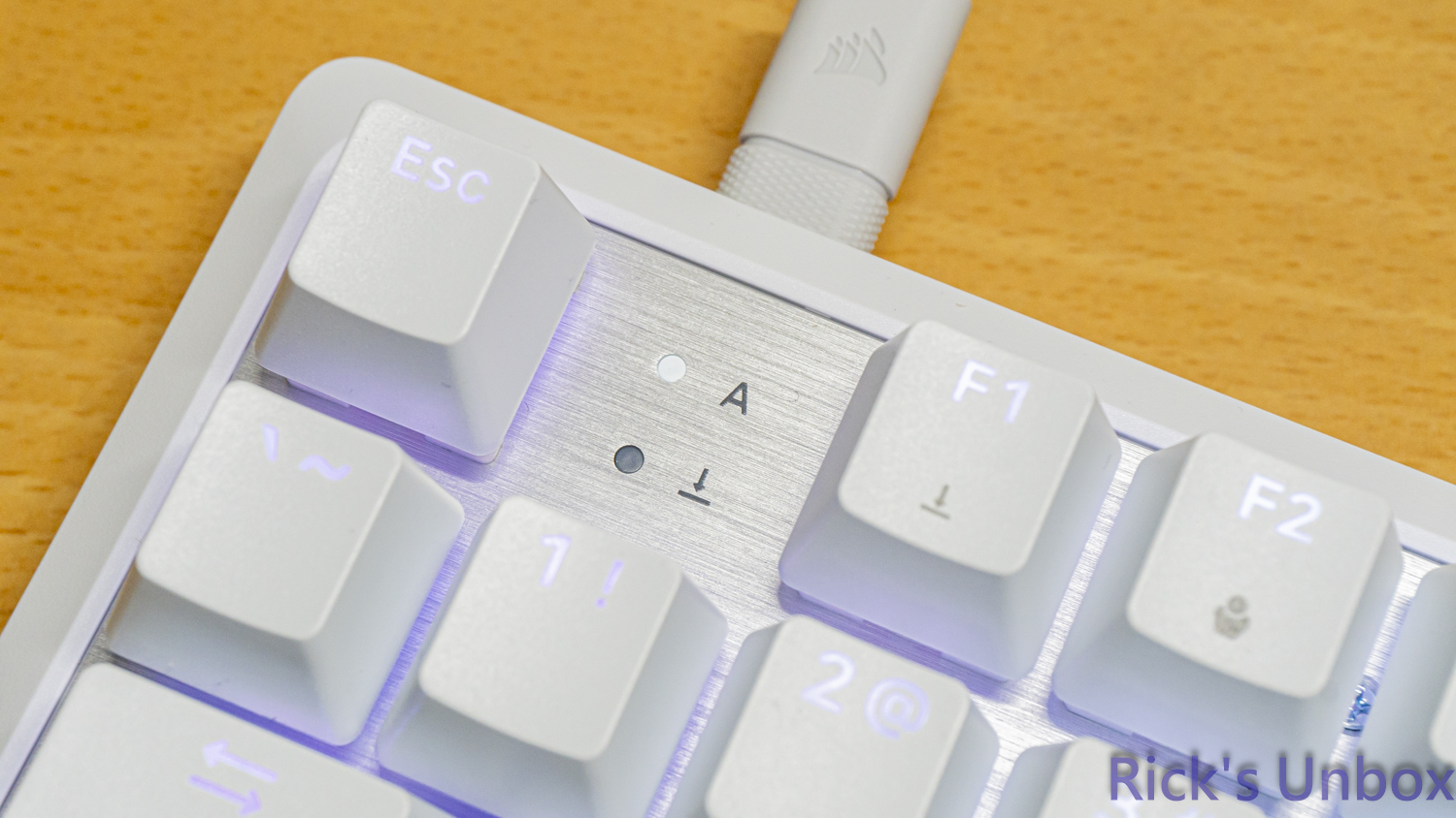

而Caps Lock和ScrLK指示燈因為右半部取消了數字鍵,因此改設計在鍵盤左上角ESC和F1中間的空曠處。

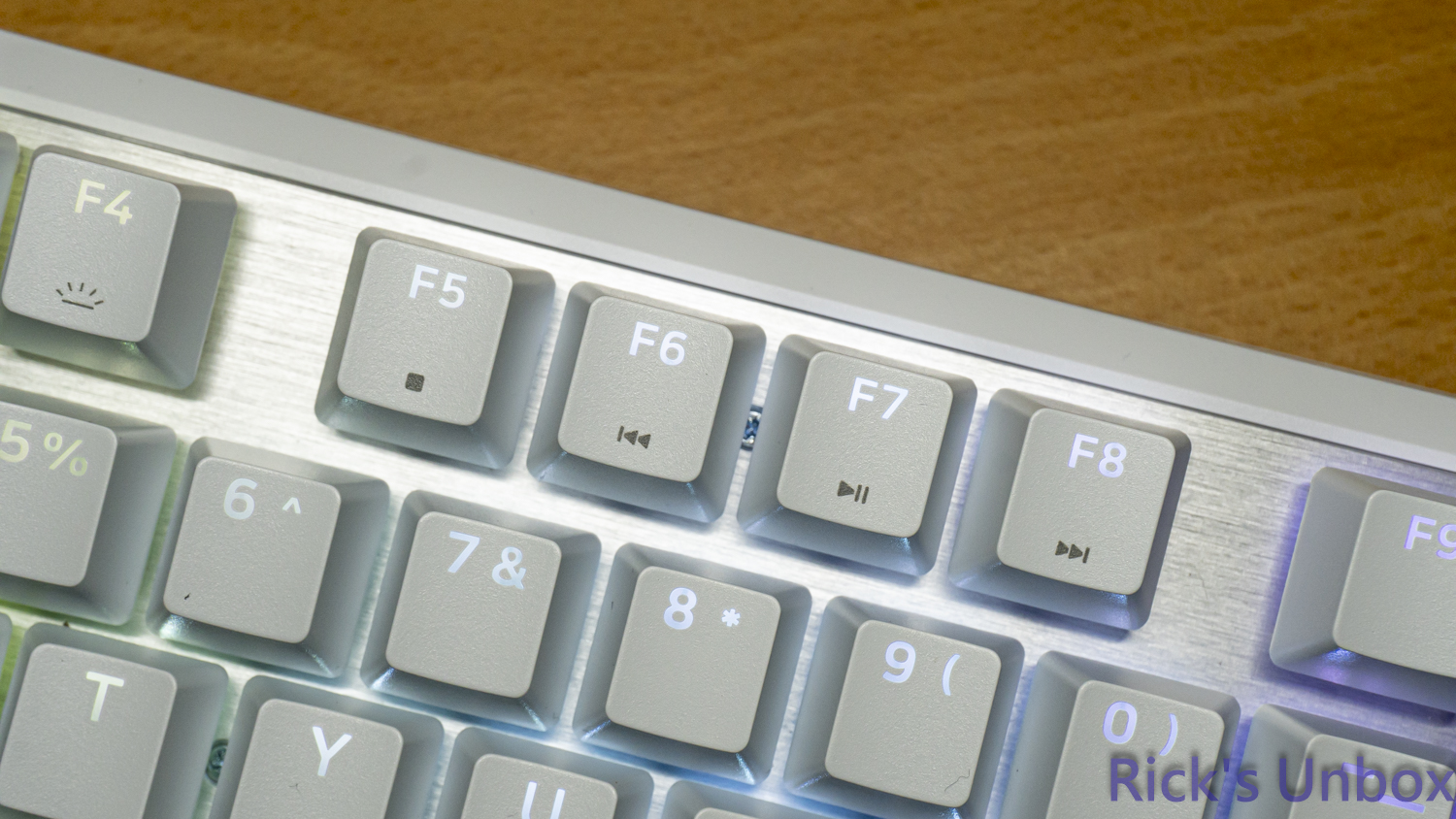

海盜船針對功能鍵部分採用組合鍵的設計,透過Fn+F列按鍵可以進行觸發;F1到F4分別是ScrLK、設定檔切換以及鍵盤RGB燈光的降低跟增加。
至於多媒體功能則是設計在F5到F8,分別設計停止播放、前一首歌、播放/暫停、下一首歌。

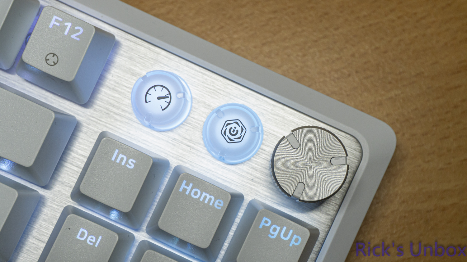

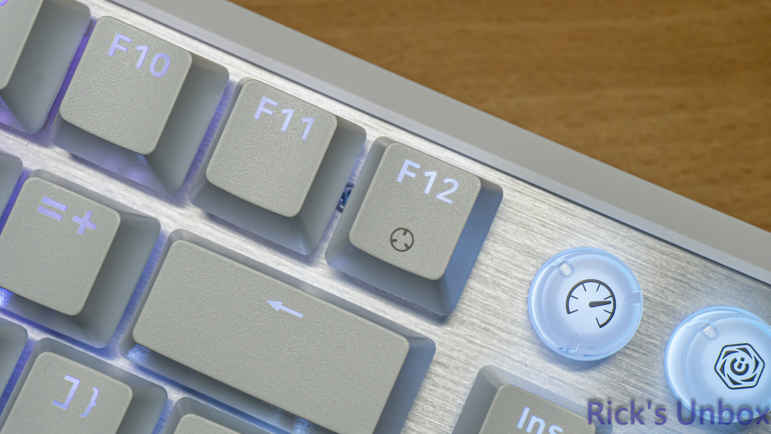

在F12按鍵則是可以針對最右上角的多功能滾輪進行功能切換,一樣要使用Fn組合鍵來切換。
由於K70 PRO TKL採用的是80%的配列,因此在功能鍵的上方空白處各家廠商都會放上專屬各家鍵盤的特殊功能按鍵;左邊的是海盜船K70系列鍵盤都有的GAMING MODE開關按鍵,中間有放上iCUE軟體LOGO的是多功能按鍵,預設功能為音樂的播放或暫停,最右側則是多功能旋鈕;而中間的多功能按鍵跟右邊的滾輪都可從iCUE軟體裡面進行功能的設定或切換。
滾輪本身側面有使用海盜船近期很愛使用的三角柱圖案作為紋路增加手感;另外滾輪本身唯有段落感的設計,對於音量控制上會更容易辨識是否有切換到。

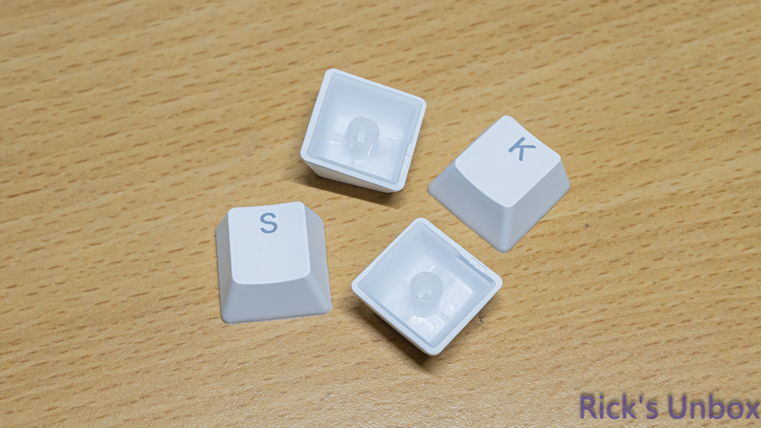

目前台灣上市的版本鍵帽皆為二色成形的ABS材質,並且沒有注音符號,玩家需要練習盲打;鍵帽本身表面有磨砂處理,增加手感之外,也能比過去的ABS鍵帽更耐操、耐磨,使用壽命能增加許多。

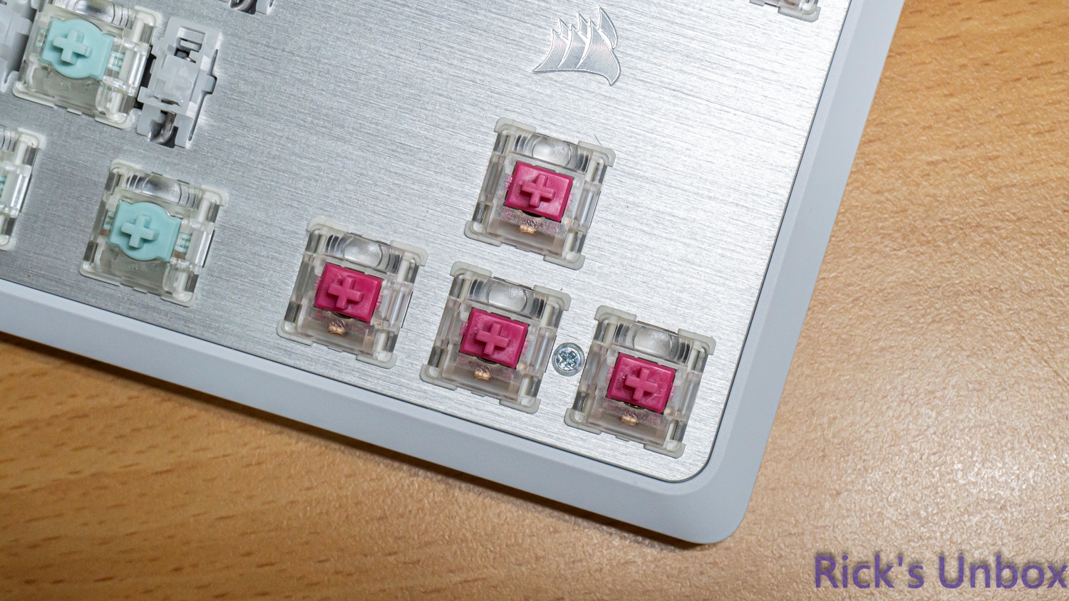

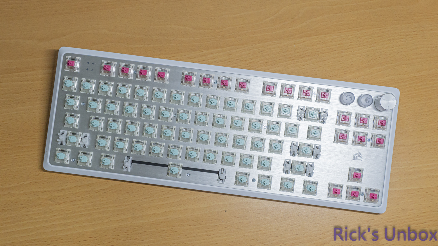

在前面介紹軸體時有簡單提到,這把K70 PRO TKL並非全磁軸布局,僅有主要按鍵區塊為磁軸,上面F列、右邊功能鍵和方向鍵採用訂製的MLX PLASMA紅軸,並且紅軸是焊死在電路板上無法進行更換或保養。

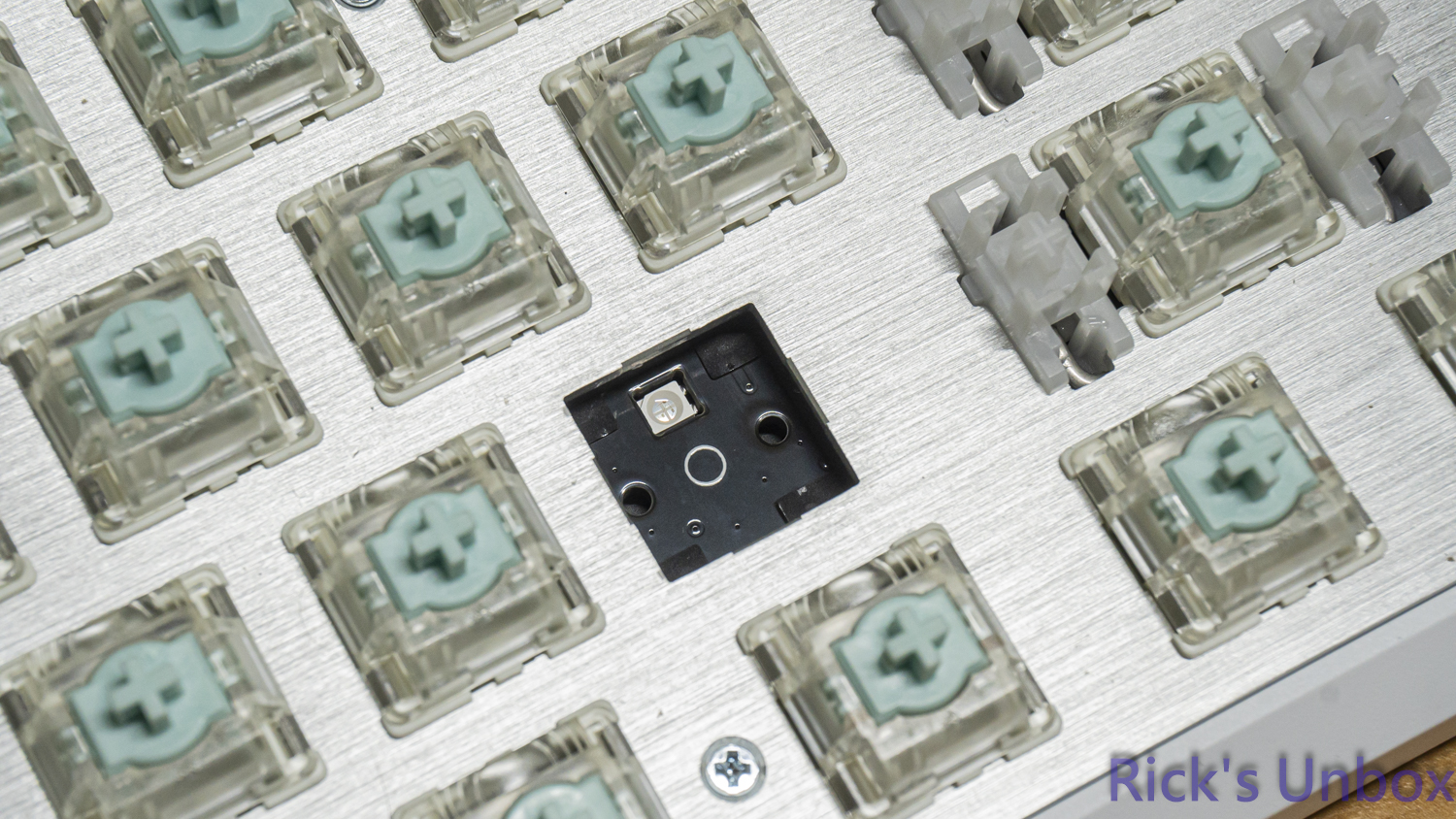

磁軸部分則可以進行插拔,將磁軸拔起來可以發現PCB板為北向燈設計,左右兩側有PIN腳挖洞,可以兼容市面上其他同樣是中磁且是2-PIN的磁軸。
近幾年玩家越來越追求鍵盤的打次手感跟聲音表現,K70 PRO TKL採用的是Tray Mount的結構設計,在PCB板的每個按鍵4個角落皆有軸下墊的設計,在PCB板的下方還有放上一層底棉來消除按鍵敲下去的空腔音。

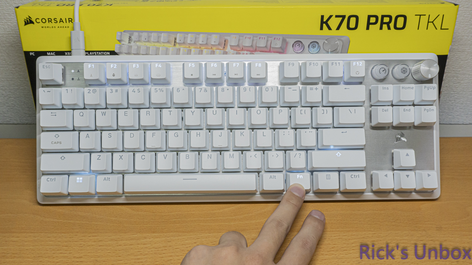

接著來簡單介紹一下透過K70 RPO TKL的按鍵來進行遊戲相關設定,首先按著Fn鍵之後,鍵盤就會只亮起有附加功能的案件,如果玩家本身有透過iCUE增加額外的功能也會顯示出來。
Fn加右邊的Shift按鍵可以K70 PRO TKL的SOCD,預設是後按優先模式,不過一樣可以從iCUE軟體裡面進行模式的切換,稍後介紹iCUE軟體會再提到。
K70 PRO TKL本身也支援無驅設定磁軸的觸發高度和Rapid Trigger的抬起靈敏度;按壓Fn加上旁邊的Menu鍵2秒之後鍵盤就會進入設定模式,最上排從ESC到F12可調整觸發距離(0.2 mm為一個單位,最高為0.8 mm),2到=按鍵則是設定Rapid Trigger的抬起靈敏度(最小是0.2 mm)。

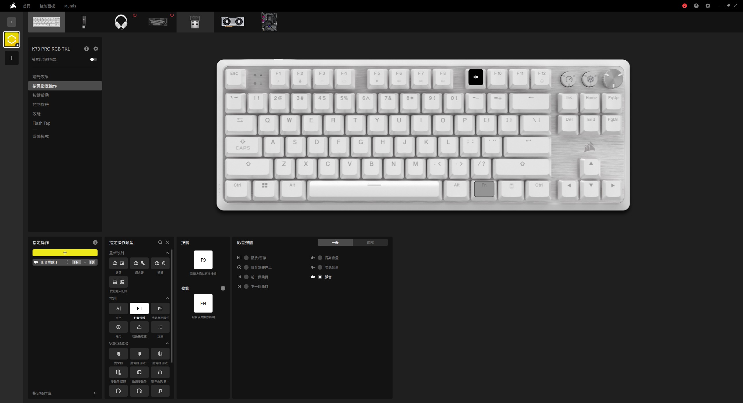

第二個按鍵指定操作可以針對鍵盤上面其他按鍵的多功能設定,可搭配Fn組合鍵來使用,其中包含基本的多媒體、VOICE MOD各項功能啟用或是鍵盤上面沒有的PrintScreen截圖功能…等都能設定。

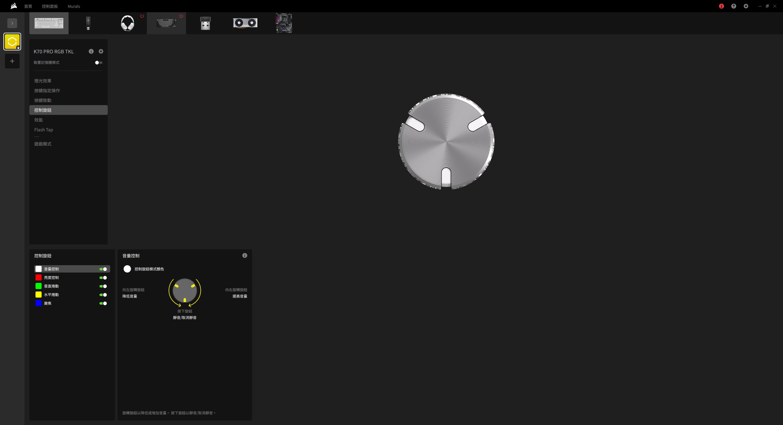

控制旋鈕設定區可以選擇K70 PRO TKL右上角滾輪的功能,預設第一個為音量控制,往右轉為增加音量,反轉則減少,按壓可以開啟或關閉靜音;另外還有鍵盤RGB亮度、網頁垂直捲動、水平捲動或是變焦可以使用,而切換方式則是透過Fn+F12來進行快速切換。

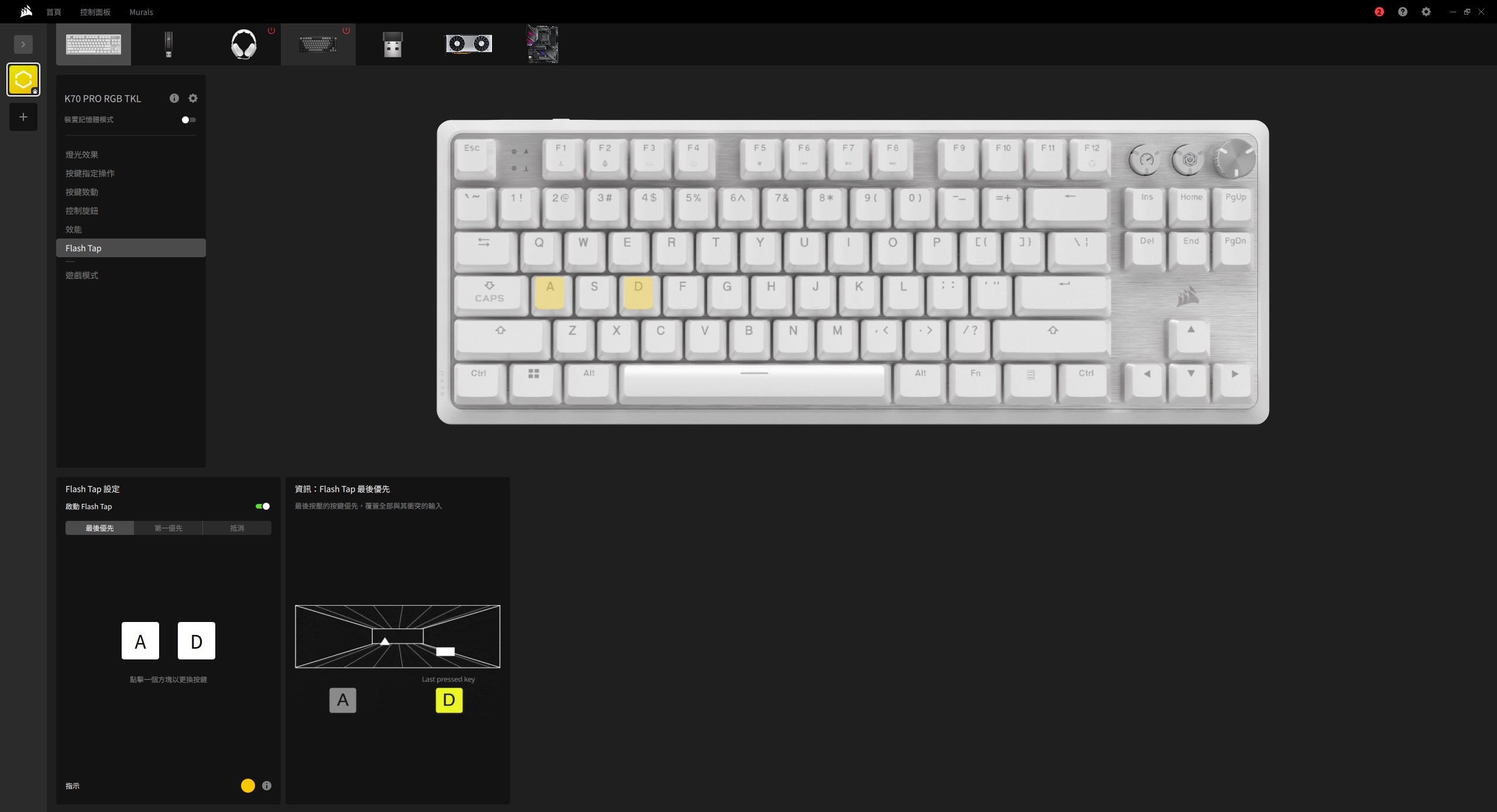

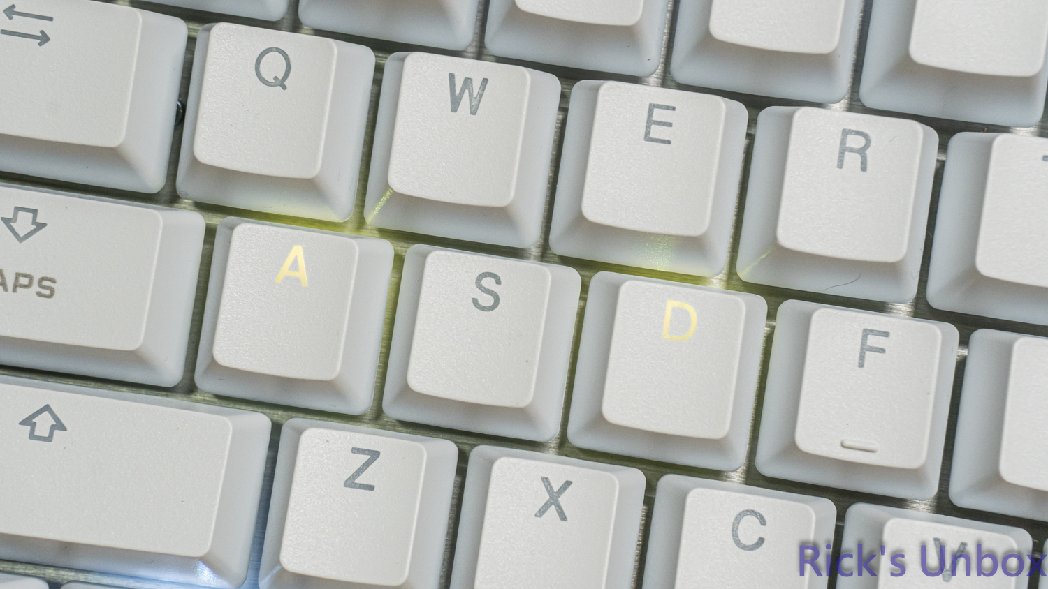

接著Flash Tap設定就是海盜船的SOCD模式切換,這邊除了可以選擇是否要開啟之外,還可以選擇是要後按優先、先按優先或是抵銷;另外也可以選擇開啟後A和D鍵的顯示顏色。

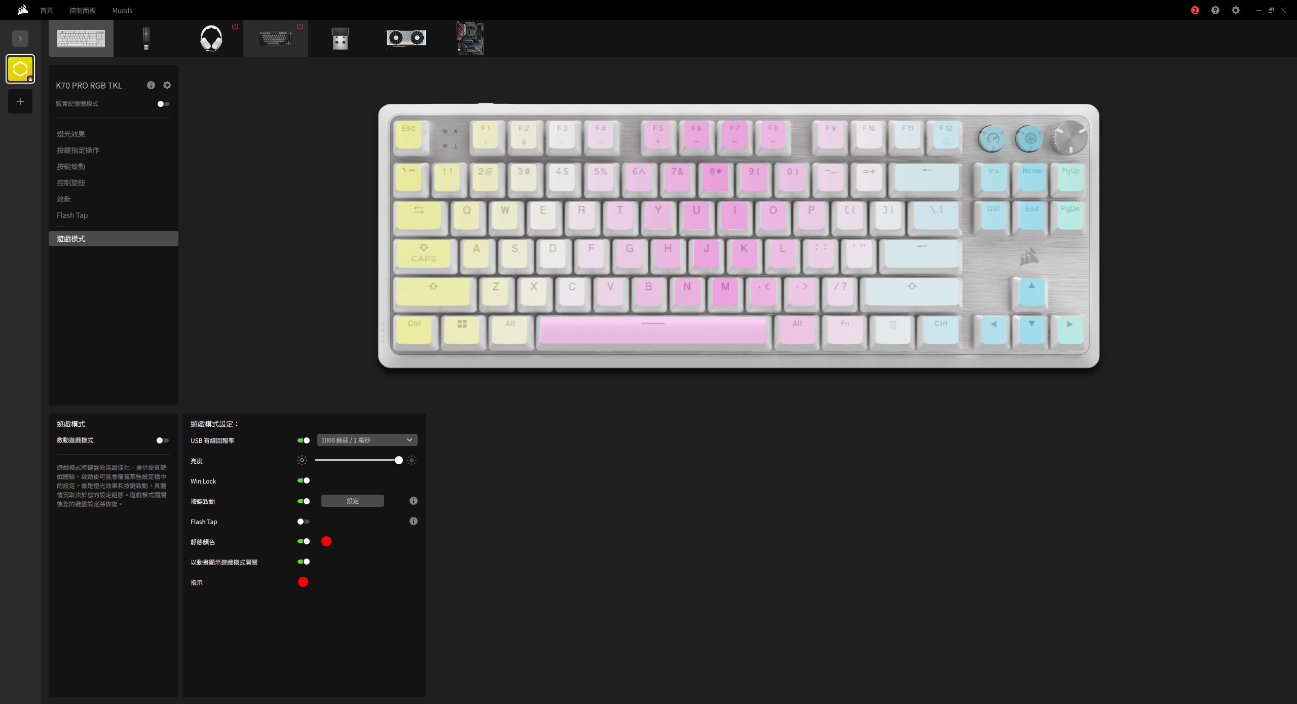

在遊戲模式選單中可以先選擇是否要開啟遊戲模式,接著可以選擇開啟遊戲模式後的回報率、亮度Win Lock、Rapid Trigger、SOCD、顯示顏色...等功能設定,只要全部先設定好,開啟遊戲模式後就會自動套用;在這個模式中玩家可以獨立設定一組專屬於玩遊戲時的設定,假設平常文書打字不希望按鍵太過靈敏,可以將觸發行程調高一點,在遊戲模式則調低;如果像筆者偶爾會跟朋友玩遊戲時同時處理文案,就可以透過遊戲模式按鍵快速切換,相當方便。

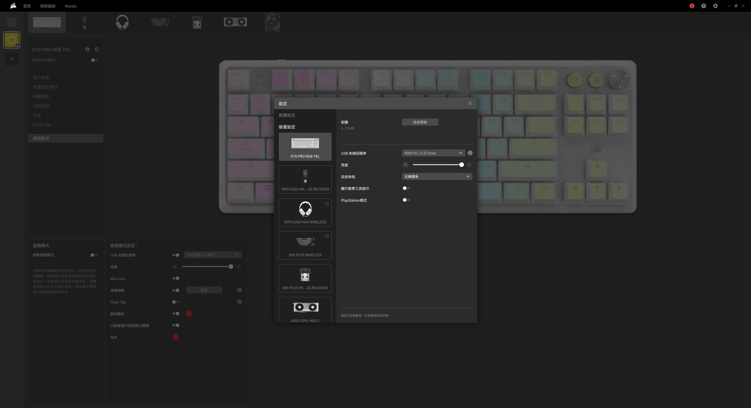

最後齒輪設定區可以查看鍵盤的韌體是否需要更新、鍵盤回報率、RGB亮度、鍵盤布局、是否要開啟顯示教學工具提示與PlayStation模式。

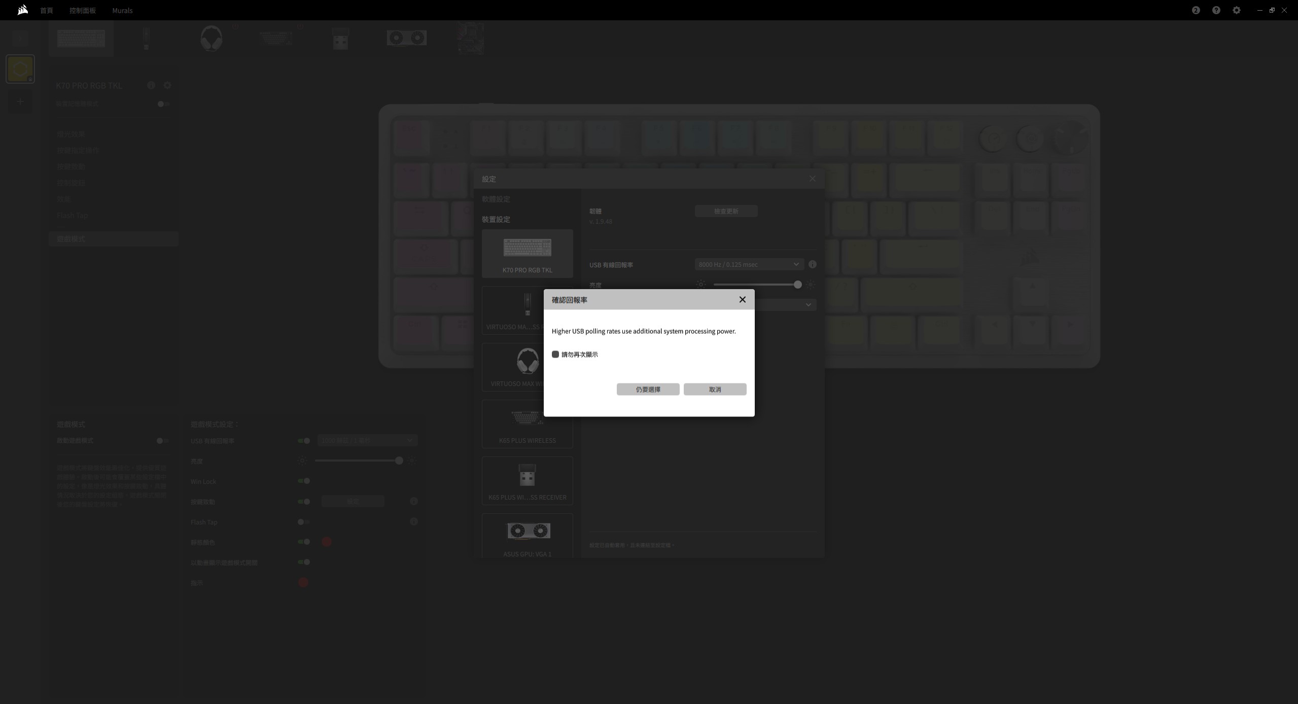

另外在開啟高回報率的時候,iCUE會先跳出使用高回報率會增加系統運算的資源告知,點選仍要選擇後,鍵盤就會重新啟動來開啟高回報率。

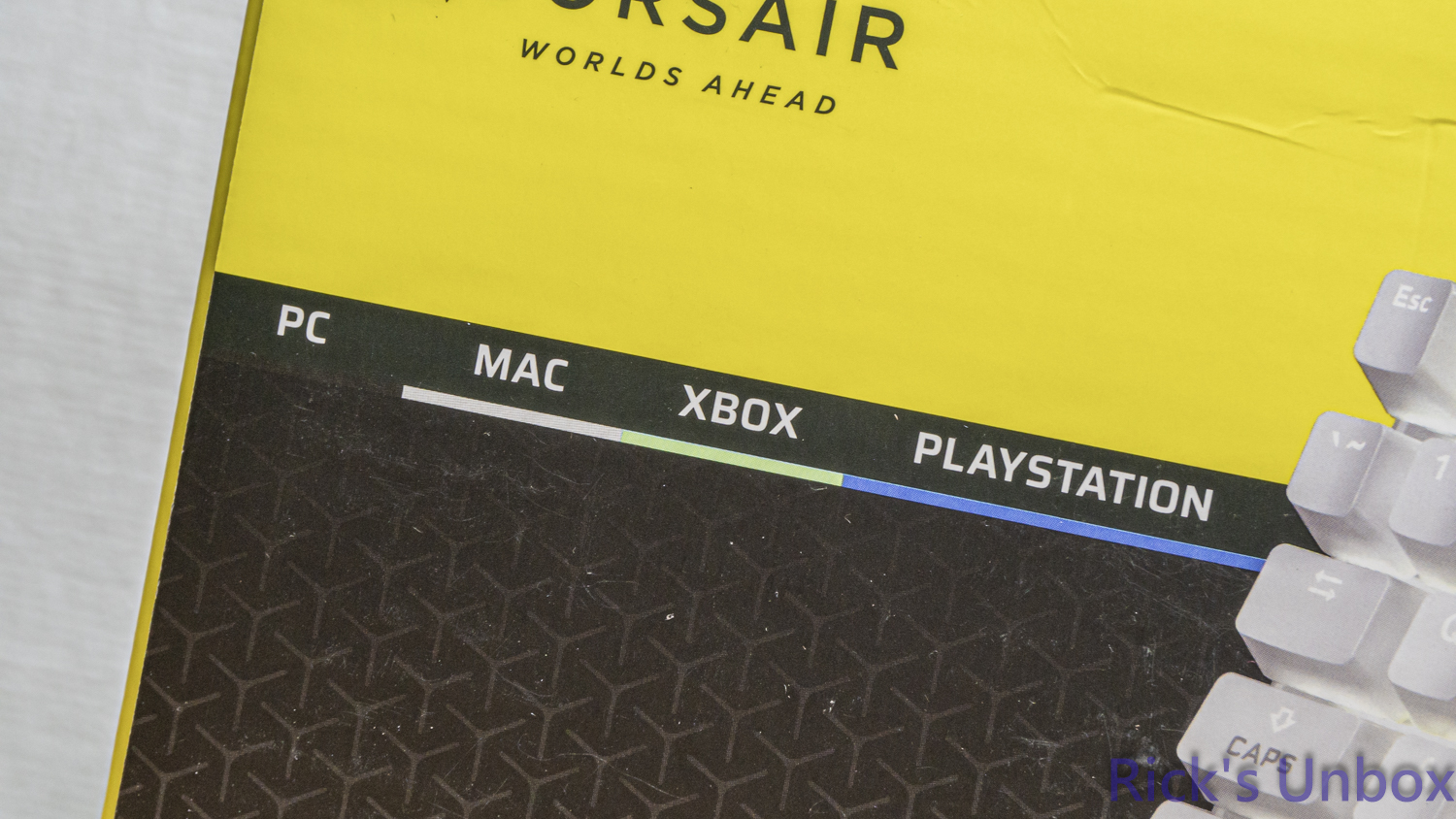

在左側有放上K70 PRO TKL有支援PC、MAC、XBOX和PLAYSTATION…等多平台,支援性相當豐富。

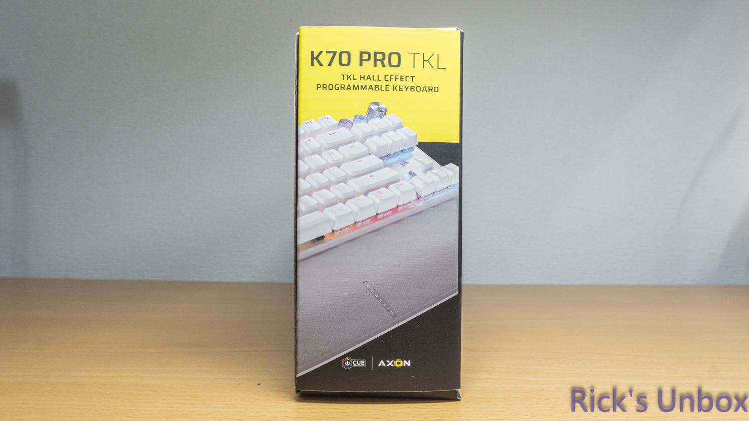

側面則放上了最主要的三項特色,包含搭載磁軸、支援RAPID TRIGGER以及可到8000 Hz的輪詢率;下方一樣再次放上支援PC、MAC、XBOX以及PLAYSTATION…等多平台的相容性。
另一面則放上K70 PRO TKL與手托的組合形象照,上方有型號與TKL HALL EFFECT PROGAMMABLE KEYBOARD的標語,下方放上支援海盜船自家的iCUE軟體和AXON高輪詢率技術。

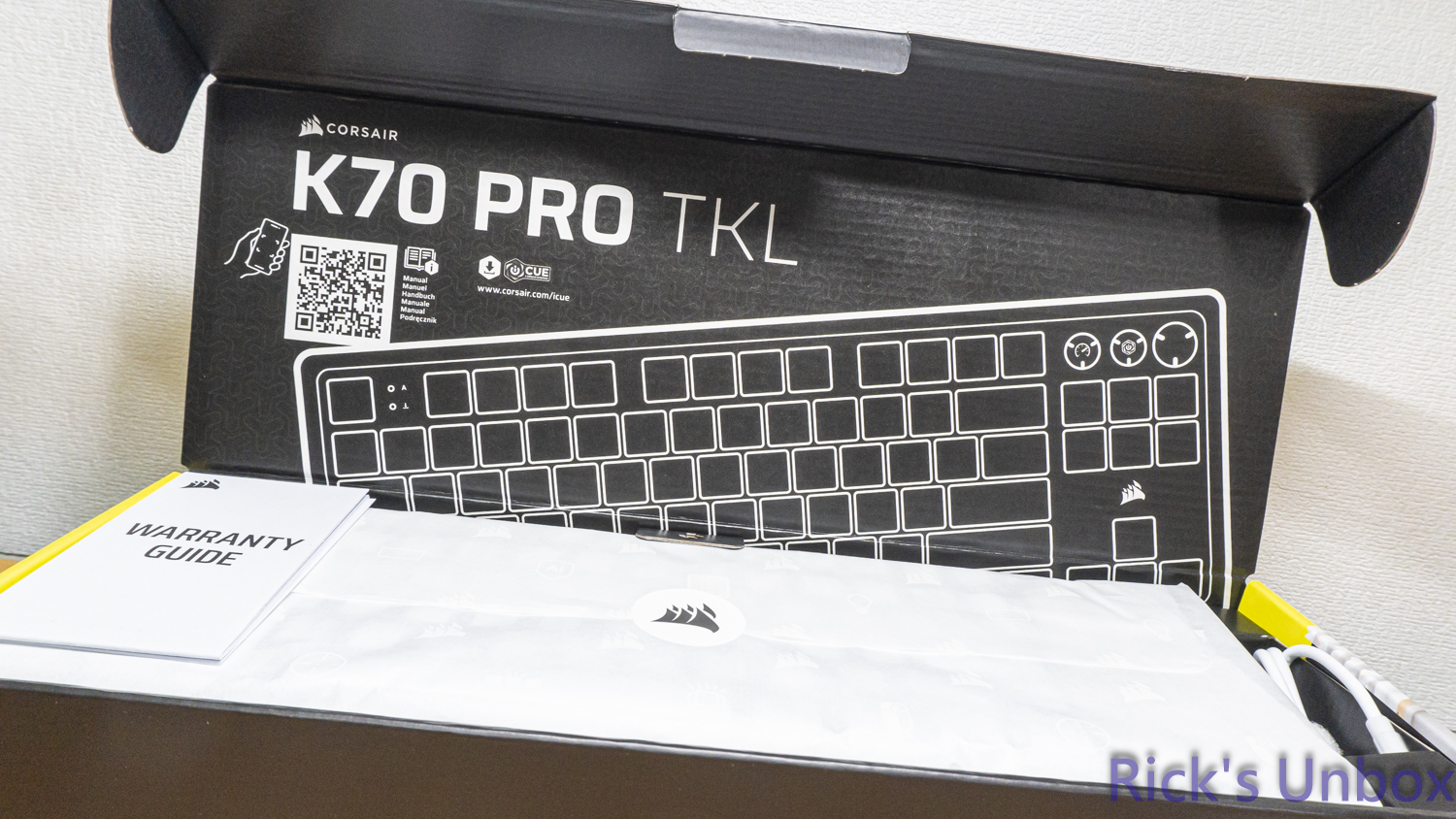

打開之後,盒裝內側海盜船也同樣有特別設計,除了原有的線上版說明書QRCODE可以掃描之外,還額外放上了粗體的型號字樣以及K70 PRO TKL鍵盤的輪廓圖來點綴,能看的出來海盜船對這把鍵盤有下許多心力。

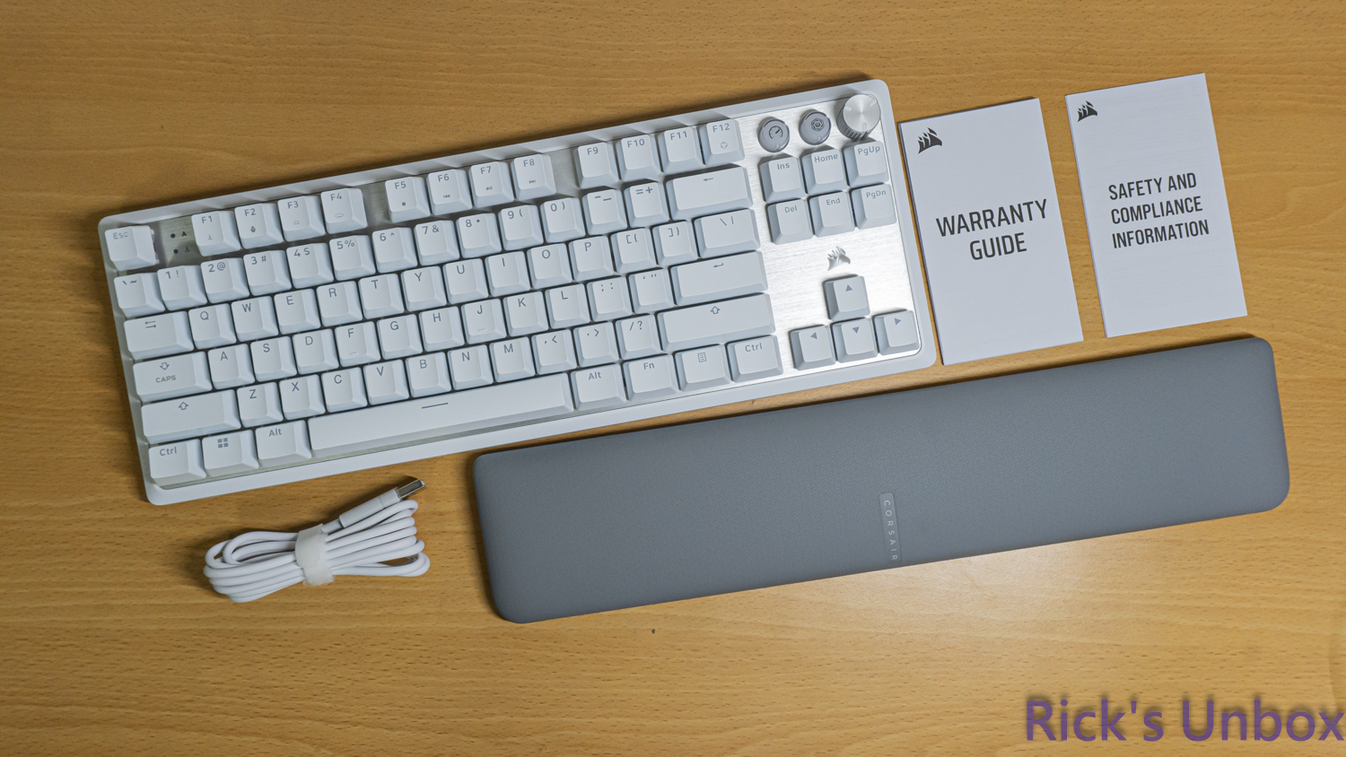

裡面的內容物包含K70 PRO TKL鍵盤、磁吸式手托、Type-C to Type-A傳輸線、保固資訊小卡以及安全說明書。

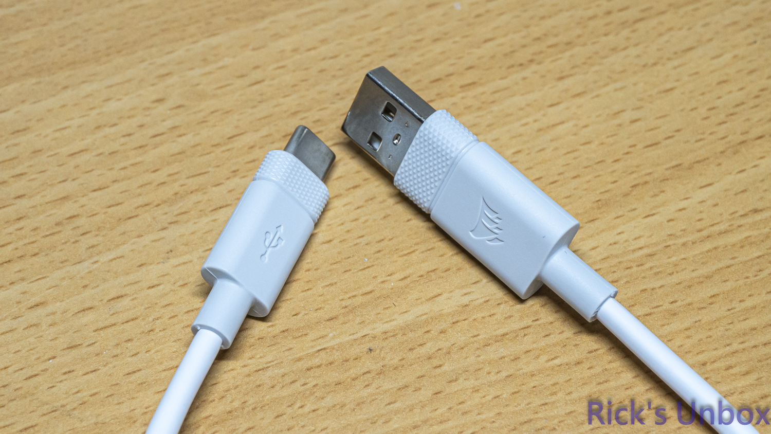

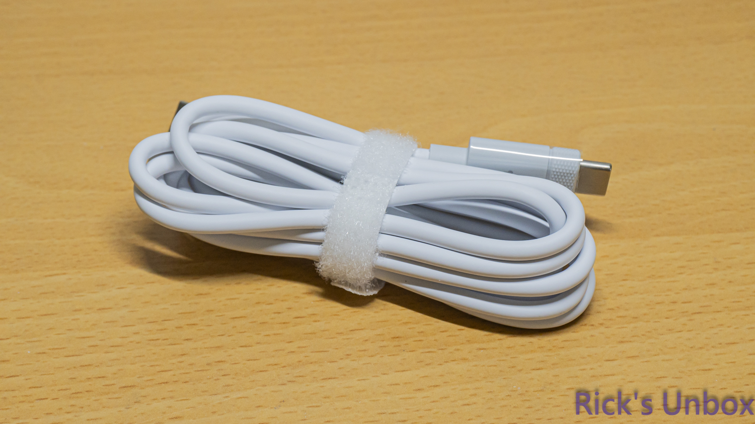

線材部分這次也有改變,原先高階的K70系列都是搭配編織線,不過這次海盜船則提供外皮為橡膠材質的線材,不確定是否是編織線比較容易起毛的原因,因此更換;配色上則維持與鍵盤顏色有對應到。
接頭部分一樣是Type-C跟Type-A,Type-C為鍵盤端,Type-A為電腦端;並且兩個插頭皆有刻上海盜船的LOGO。

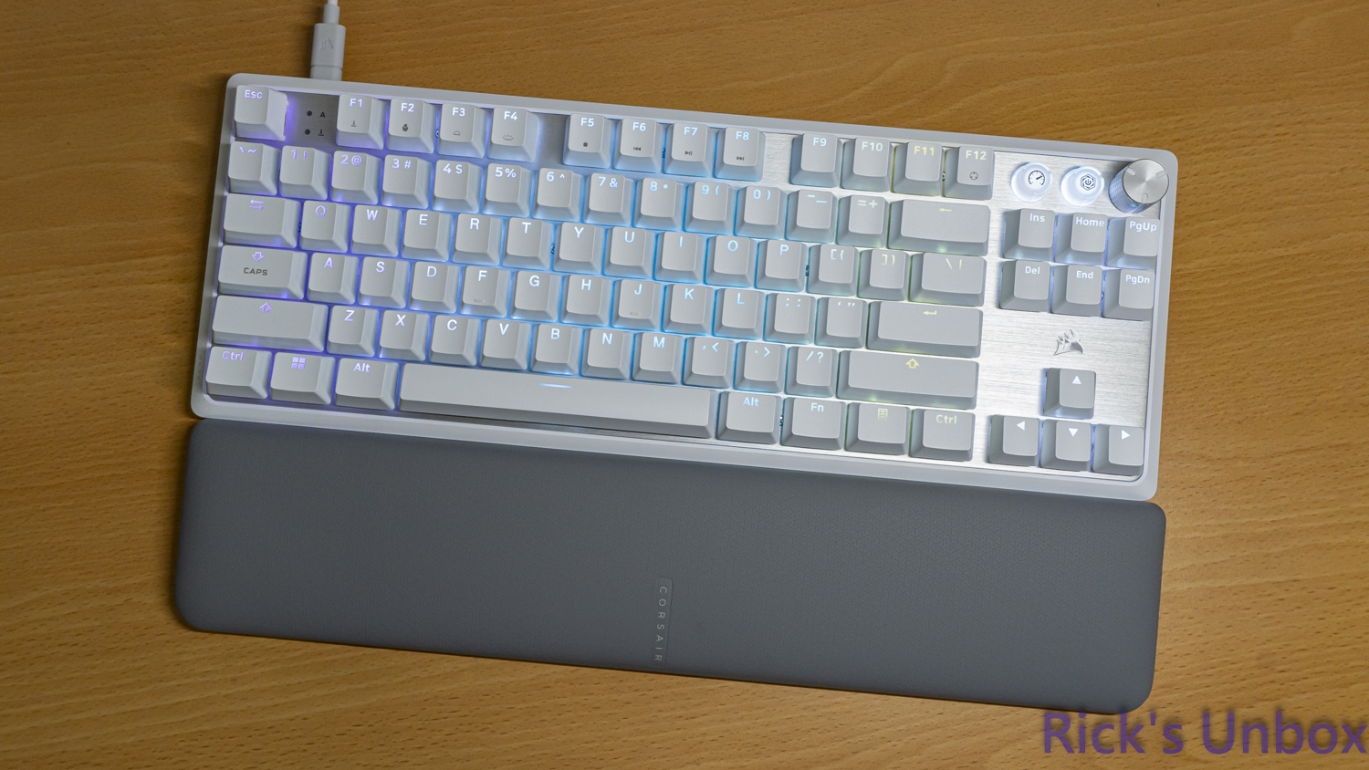

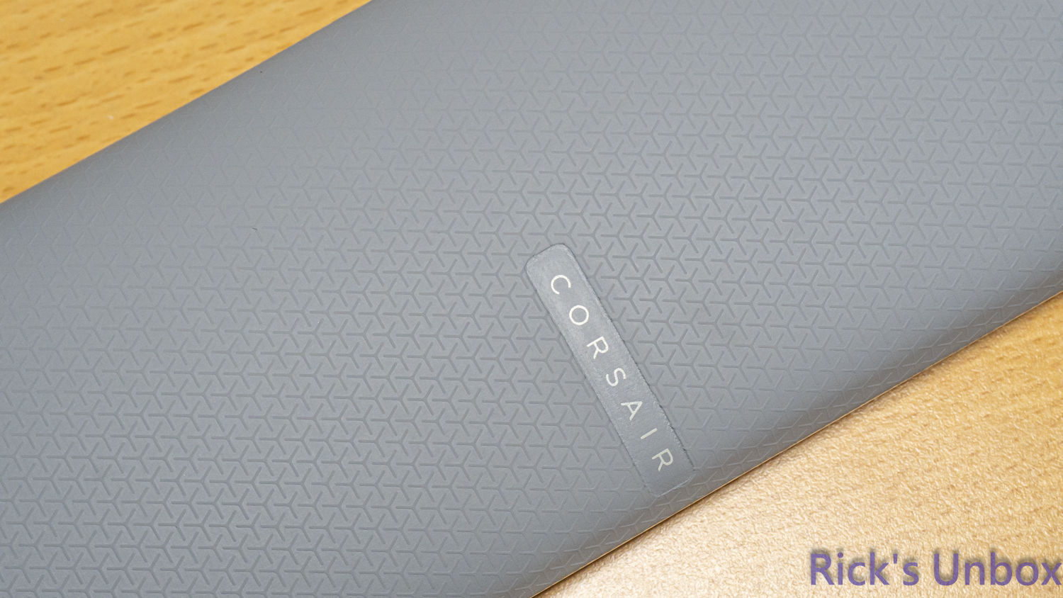

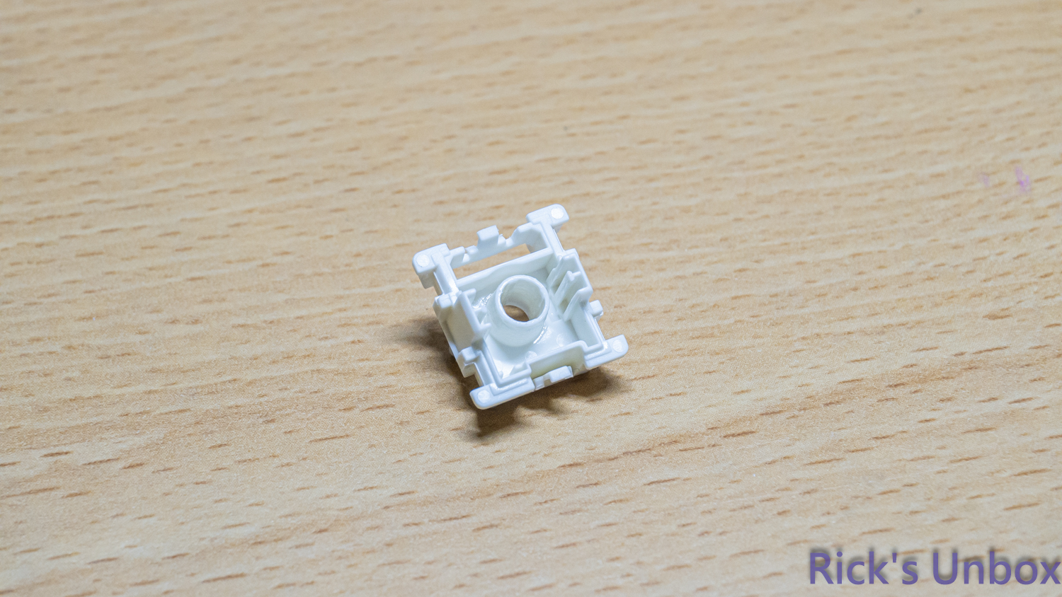

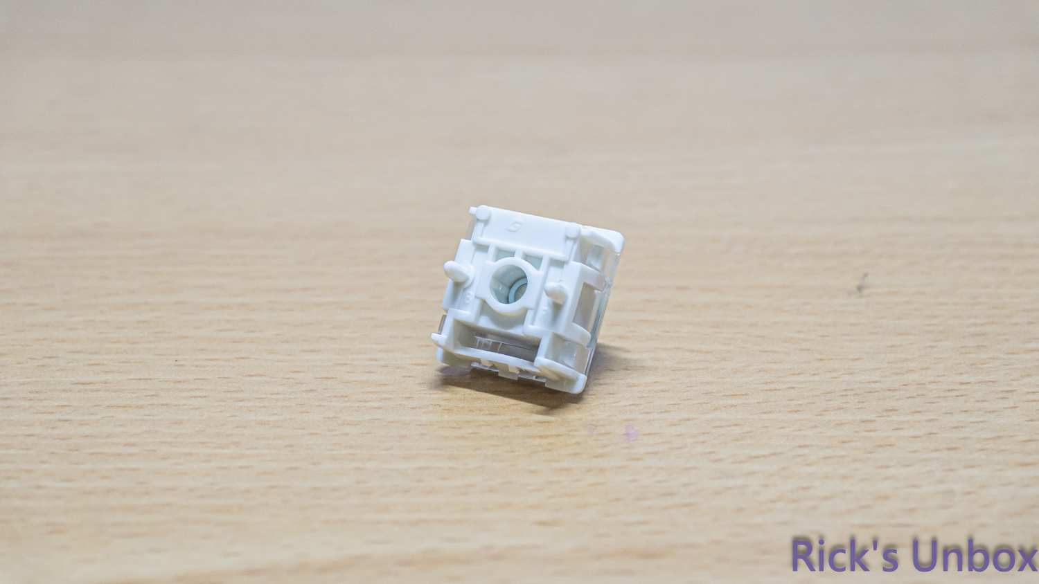

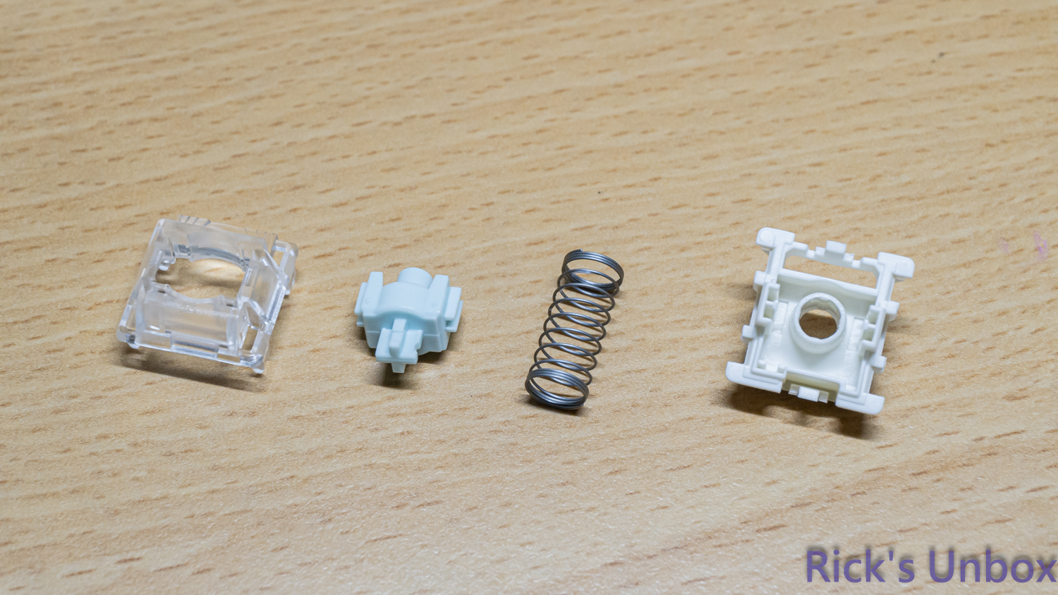

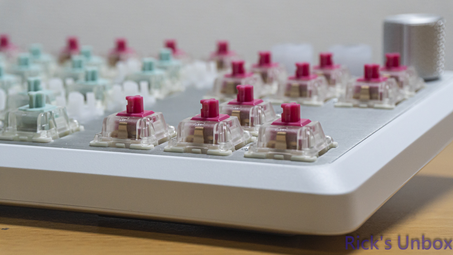

另外這款紅軸是直接焊死在電路板上,無法拔下來更換或自己潤軸,這是筆者覺得稍微比較可惜的地方,考量到磁軸主要應用在FPS射擊遊戲上,F列和功能鍵用上紅軸還算合理,方向鍵也很少用到,也勉強接受,但無法自行拆軸更換跟維護就真的稍為雞肋了一點。

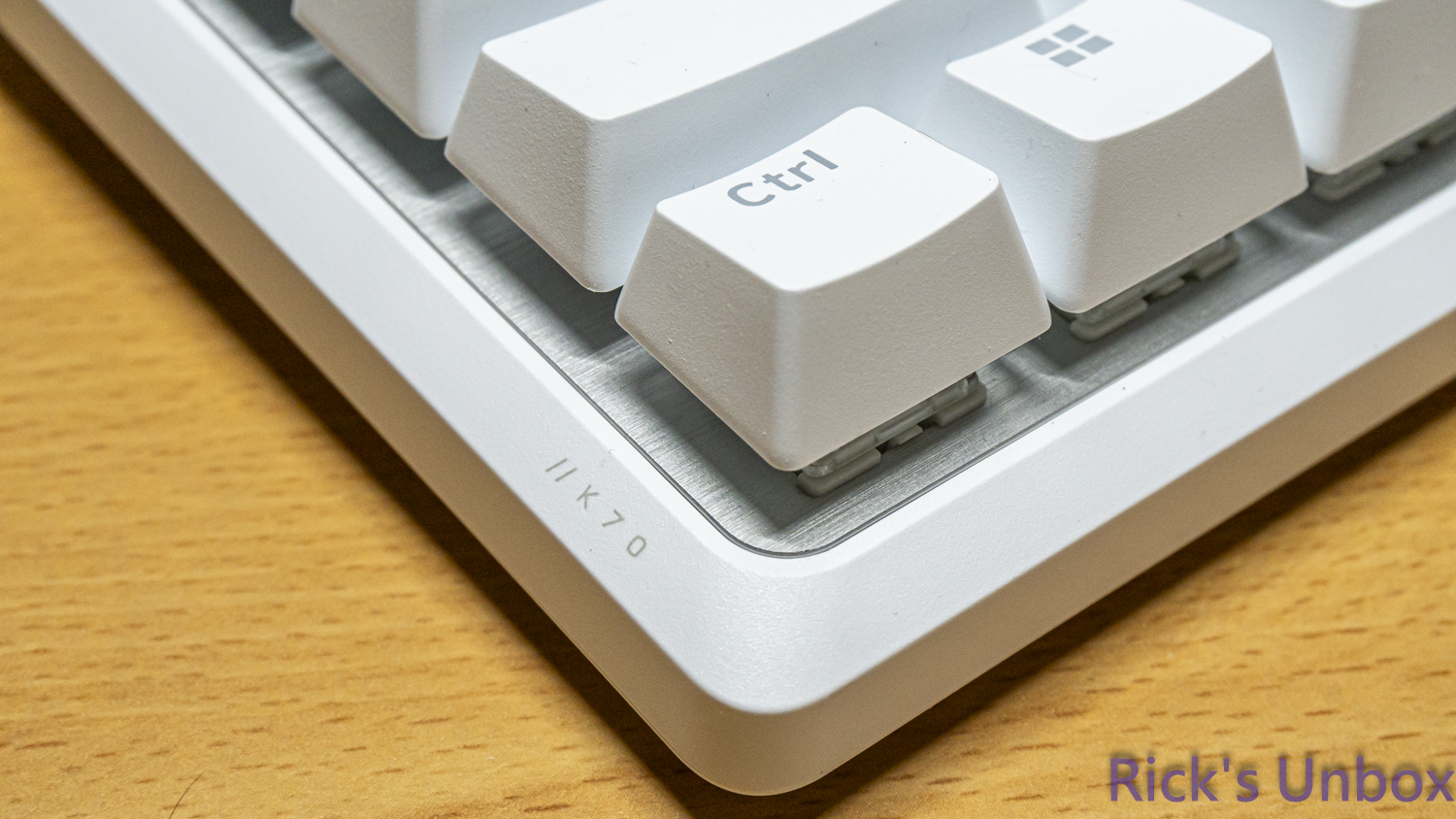

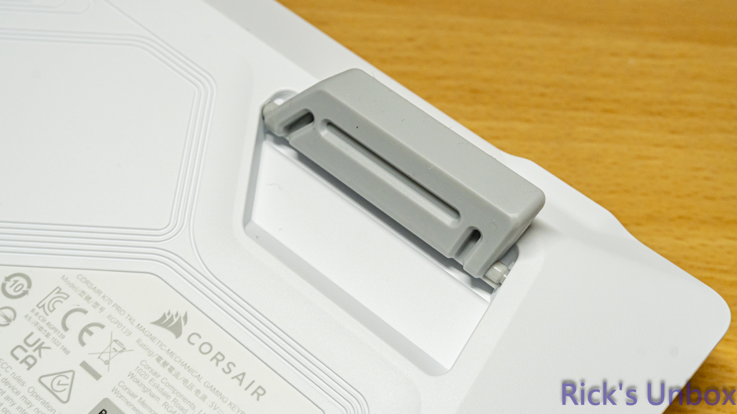

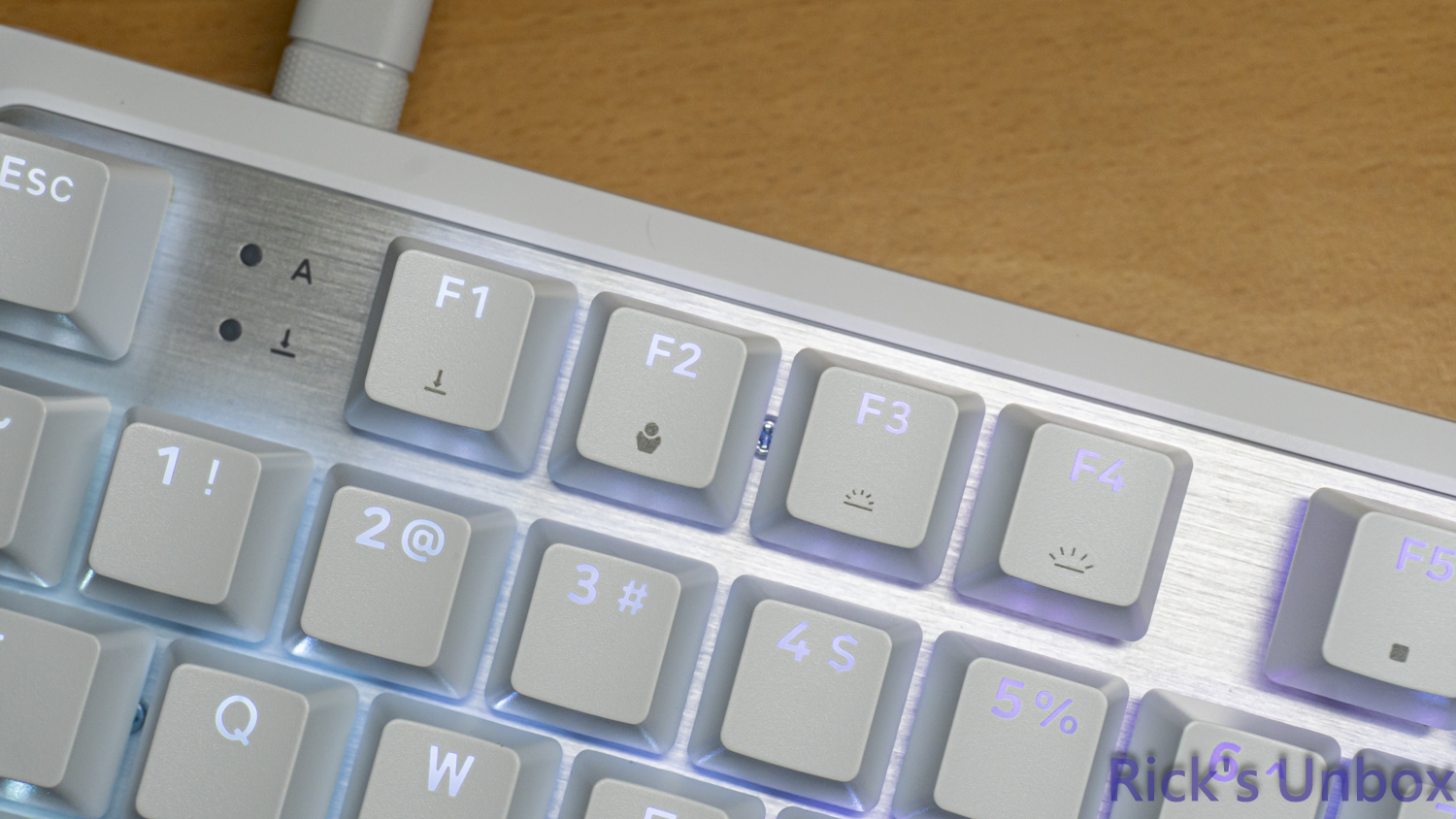

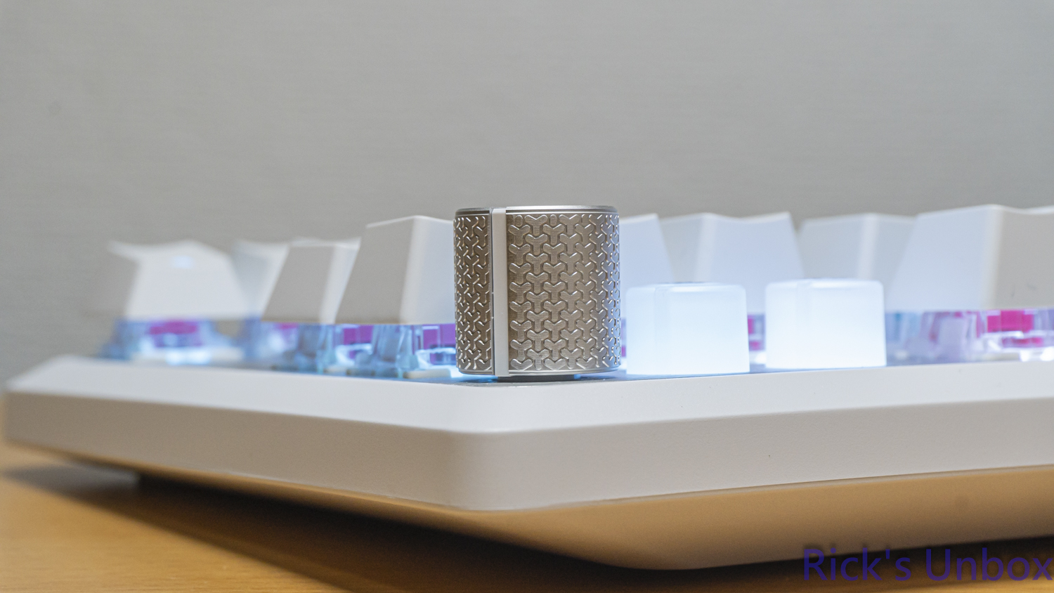

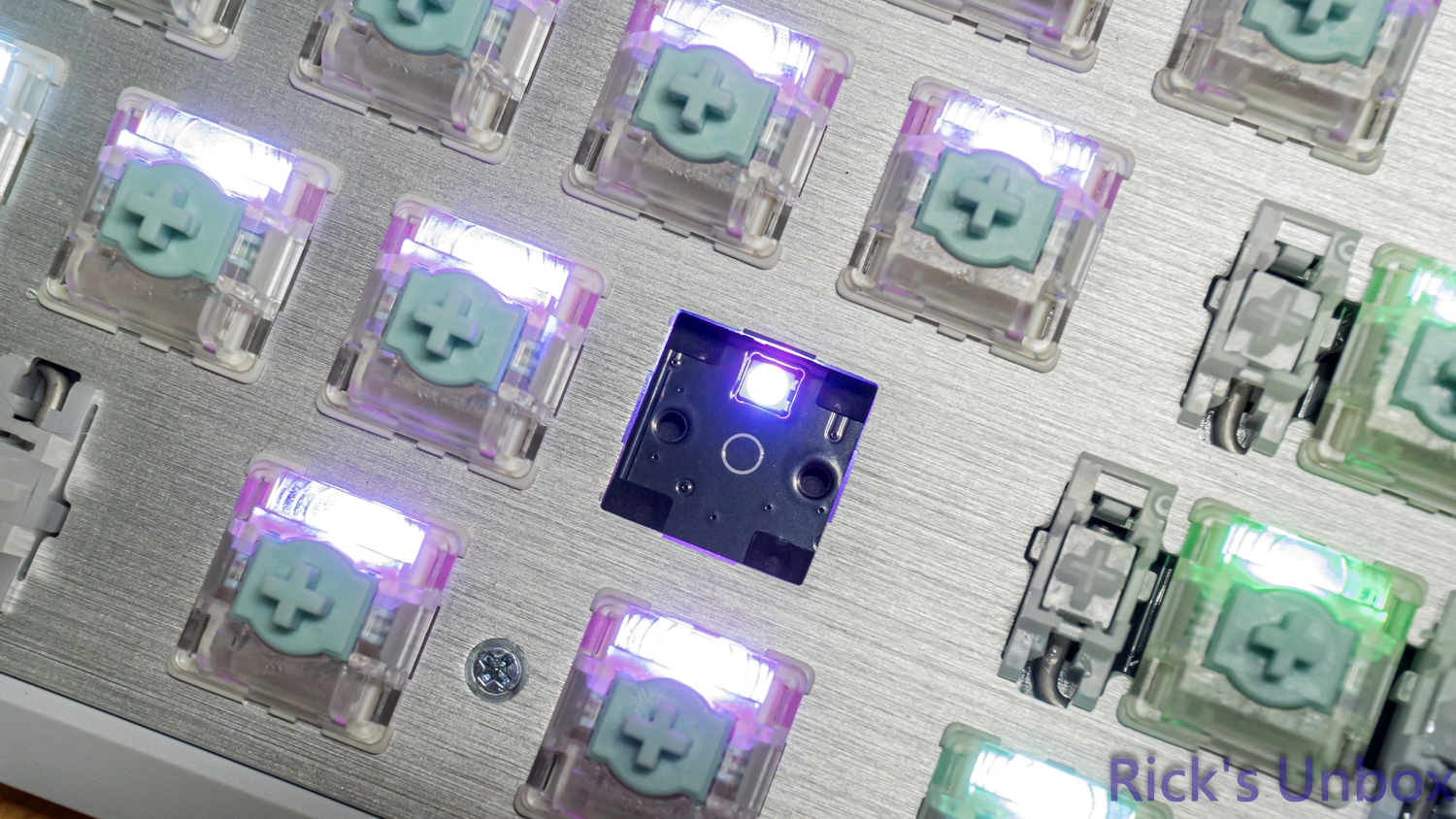

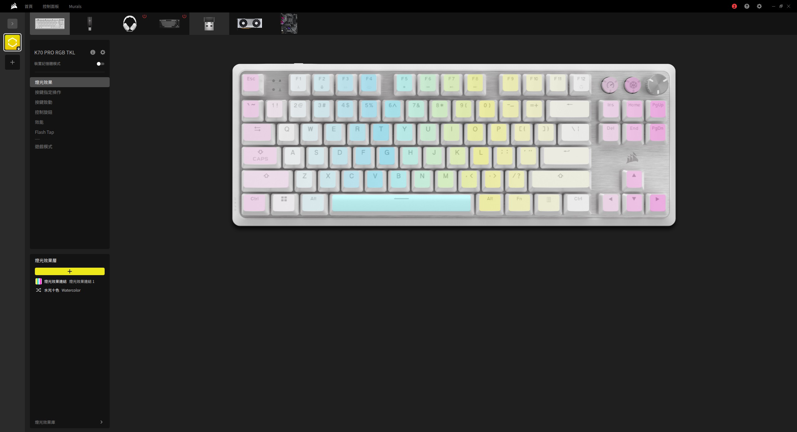

接著就來介紹海盜船的iCUE設定軟體,第一個介面是設定鍵盤的燈光效果;除了基本的燈光效果切換之外,可以設定燈光效果的區域要整把鍵盤或是僅有WASD…等,並且各項燈效都有各自可額外調整的項目,例如:速度、方向、燈效起始或停止…等細項可以調整。

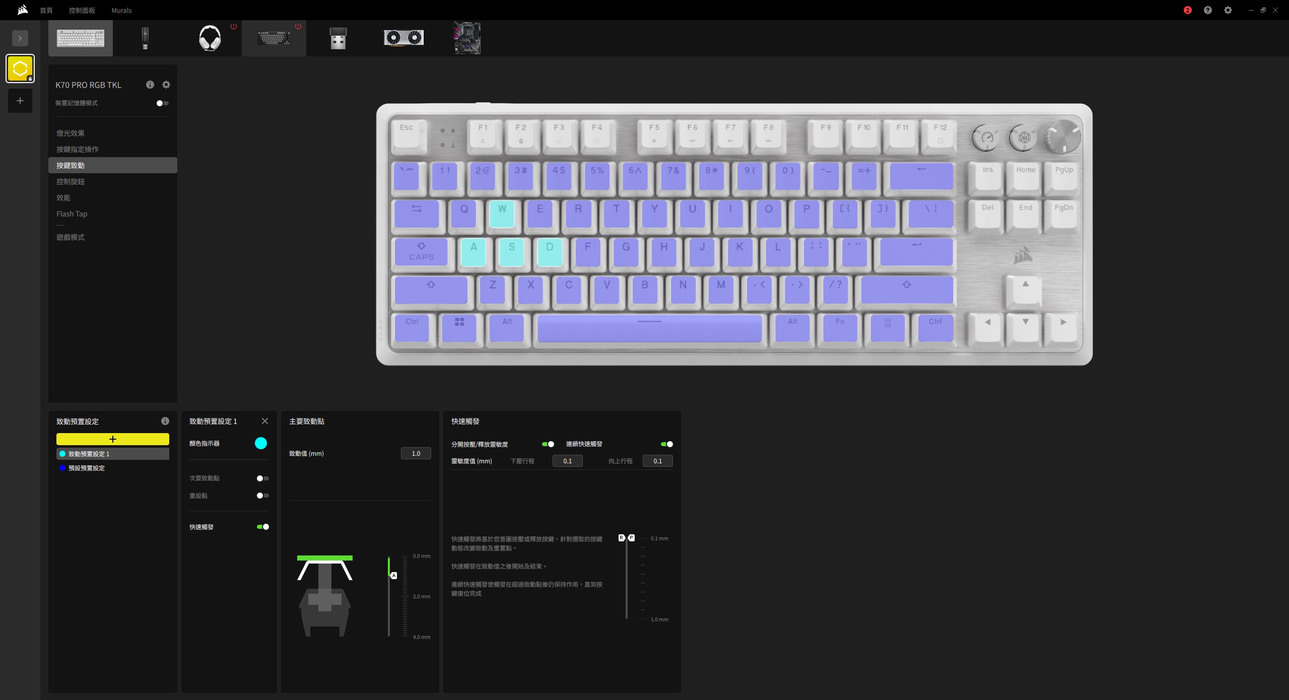

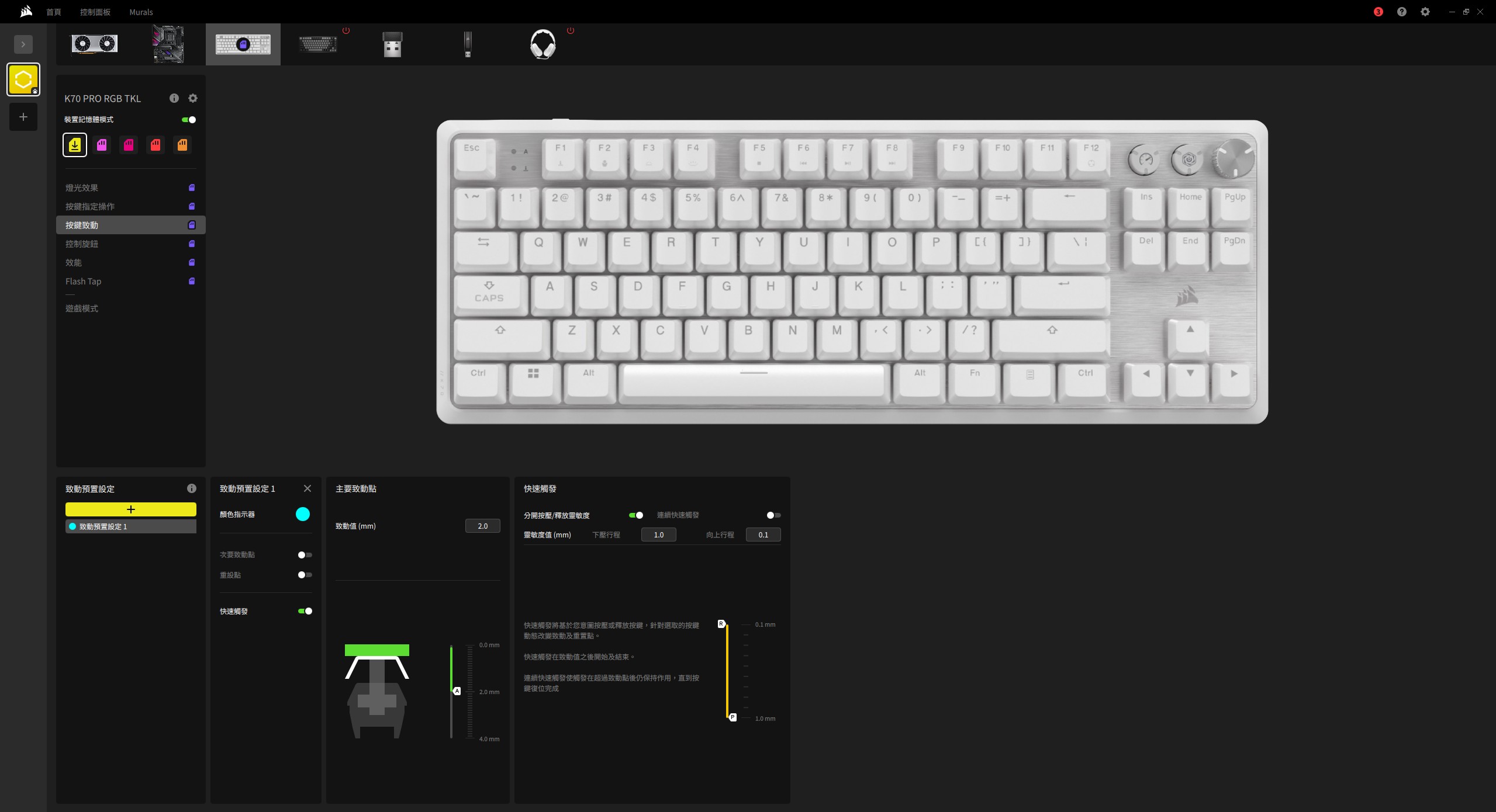

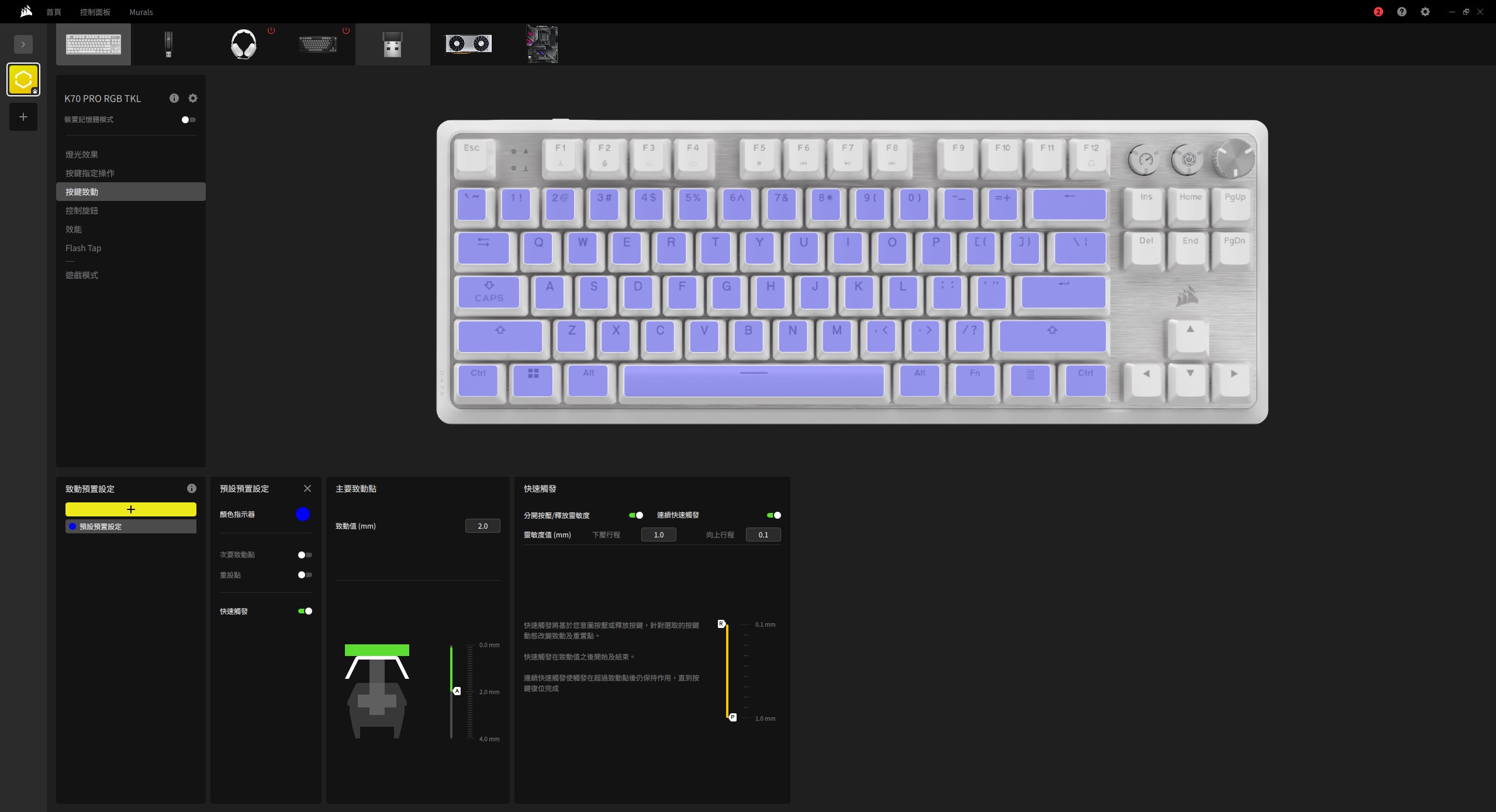

接下來就是這把K70 PRO TKL設定上最精華的區塊,也就是觸發高度和Rapid Trigger靈敏度的設定區,設定步驟主要是以下幾項:
- 先在左邊的致動預置設定先新增新的設定
- 接著先選定要設定的按鍵,可以用滑鼠拖曳將所有按鍵圈選起來
- 接著就可以先設定磁軸主要的觸發高度位置調整(主要致動點)
- 在第二個區域可以選擇是否要打開次要致動點、重設點或是快速觸發(RAPID TRIGGER)
- 在快速觸發設定區域可以選擇是否要開啟分開按壓/釋放靈敏度或連點快速觸發
- 最後在下面調整按壓和觸發高度就完成設定了(最低保留0.1 mm死區,最高到1.0 mm,並且每0.1 mm為一個單位調整)
假設玩家希望玩遊戲時,例如WASD的RAPID TRIGGER靈敏度要不一樣,就需要重複上面的步驟,重新新增一個檔案,接著使用鍵盤的CTRL按鍵跟滑鼠來單獨點選,然後選擇不同的顏色表示,後續設定則完全相同。

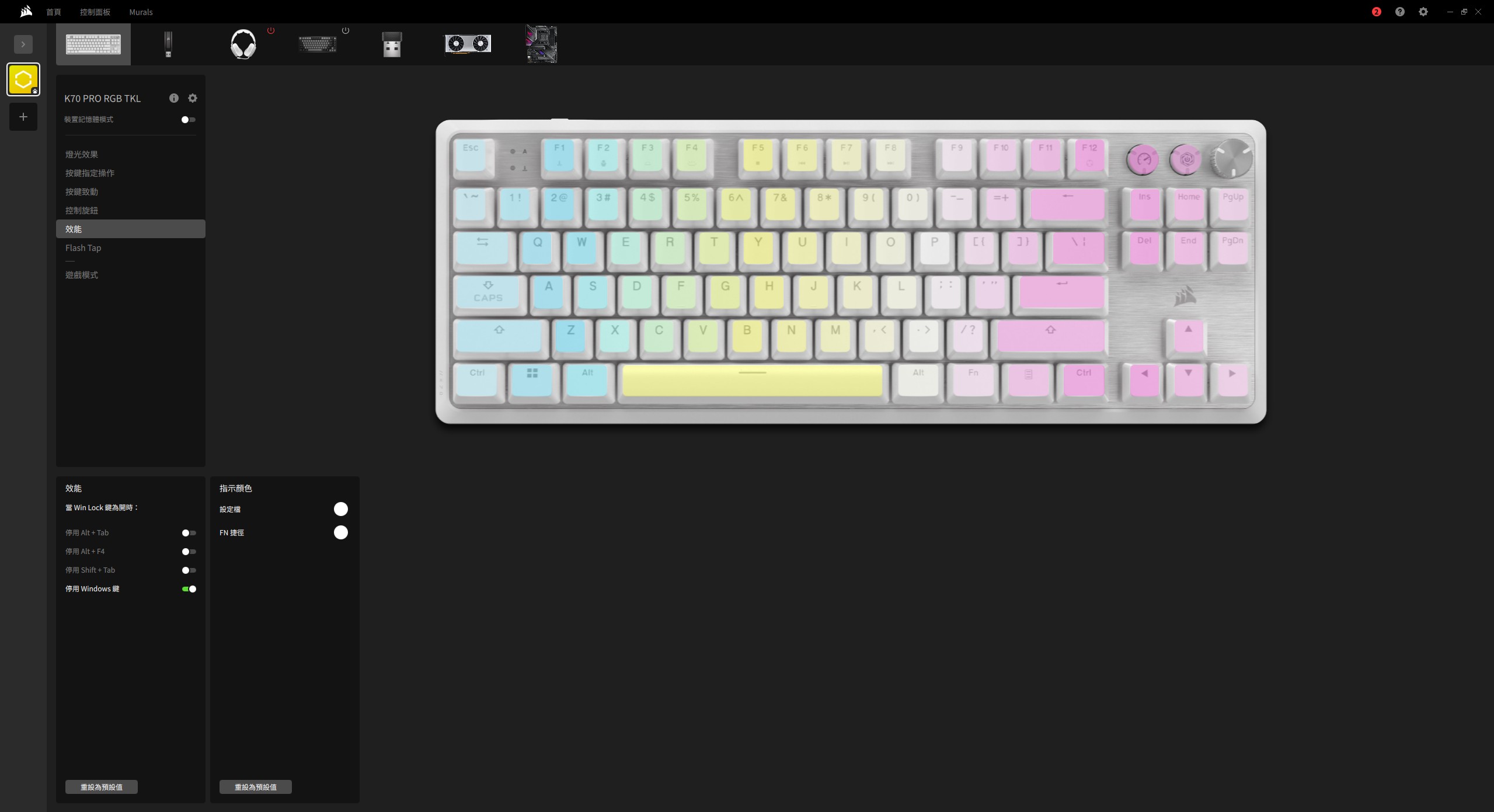

在效能區可以設定當Win Lock開啟時要鎖定哪些組合按鍵,另外也可以選擇設定檔和FN捷徑的顯示顏色,預設是白色,玩家可以選擇更顯眼的紅色,更容易辨識。

這次K70 PRO TKL在外觀上並沒有承襲過往K70經典的金屬上蓋,改用塑膠機身並搭配一圈的倒角和圓弧的過渡,整體看起來更加簡潔有力,不過筆者個人私心是比較喜歡以前稜角有利的金屬邊框,搭配中間透明面板的海盜船LOGO才是K70與眾不同的地方;
首先來談一下這次搭載的CORSAIR MGX HYPERDRIVE磁軸和MLX PLASMA紅軸的設計跟手感,在設計上這次磁軸的按鍵垂直上下的穩定度與K70 MAX的一代磁軸相比穩定很多,主要是得益於雙軌的設計;在手感上,或許是CORSAIR MGX HYPERDRIVE磁軸本身軸體的材質比較軟,搭配K70 PRO TKL偏硬的定位板和內膽設計,整體軟硬手感達到不錯的中和,而MLX PLASMA紅軸本身就偏硬,打字起來與磁軸相比會較為頂手;另外就是這次K70 PRO TKL的大鍵衛星軸與K70 MAX相比也有大幅進步,穩定度好上許多;
接下來講一下關於磁軸的性能表現,筆者將RAPID TRIGGER設定在0.1 mm最極限的情況下,玩PUBG和VALORANT都沒有遇到斷觸的狀況,整體非常穩定;另外搭配海盜船自家的AXON高回報率技術,開到8000 Hz的情況下擁有目前最極限的遊戲表現;
