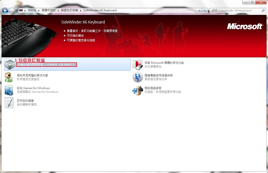

叫出鍵盤的設定選單,選取自訂按鍵↓

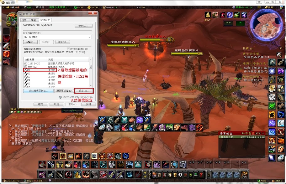

選取想要設定的快捷按鍵,在此以S1為例,然後按設定↓

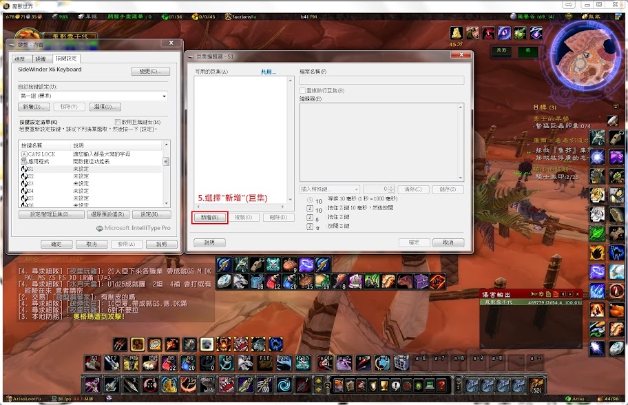

選擇”設定/管理巨集”,然後按下一步↓
選擇”新增”(巨集)↓

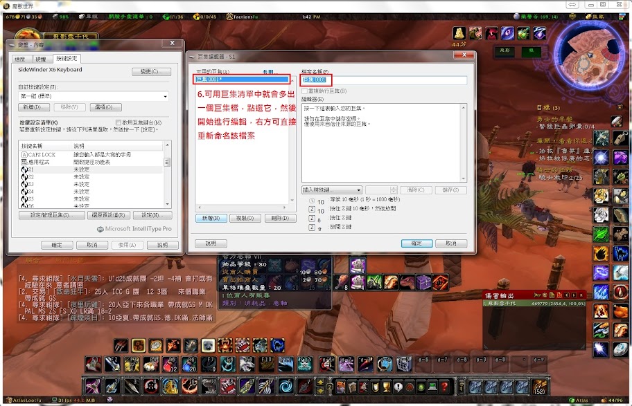

可用巨集清單中就會多出一個巨集檔,點選它,然後開始進行編輯↓

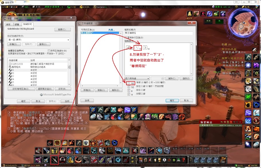

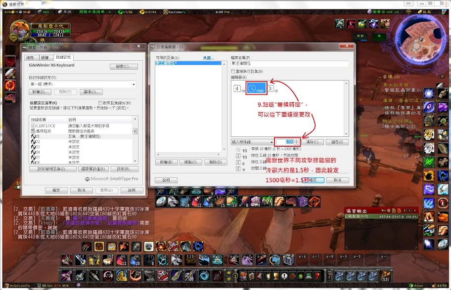

以滑鼠點擊”編輯器”裡的對話框,接下來按的按鍵就會被登錄進巨集裡,先按一個”4”↓
然後再按一個”3”,兩者中間就會自動跑出”等候時間”出來↓

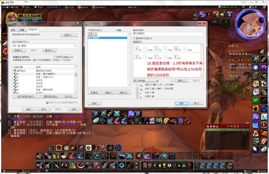

點選”等候時間”,就可以在下面設定時間,單位為毫秒,魔獸世界主動攻擊技能間的冷卻時間為1.5秒,因此設定1500毫秒↓
經實測發現,有的時候可能因為網路延遲造成某些技能沒辦法準時放出來,因此稍微增加50毫秒,總計1550毫秒

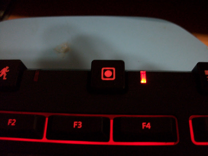

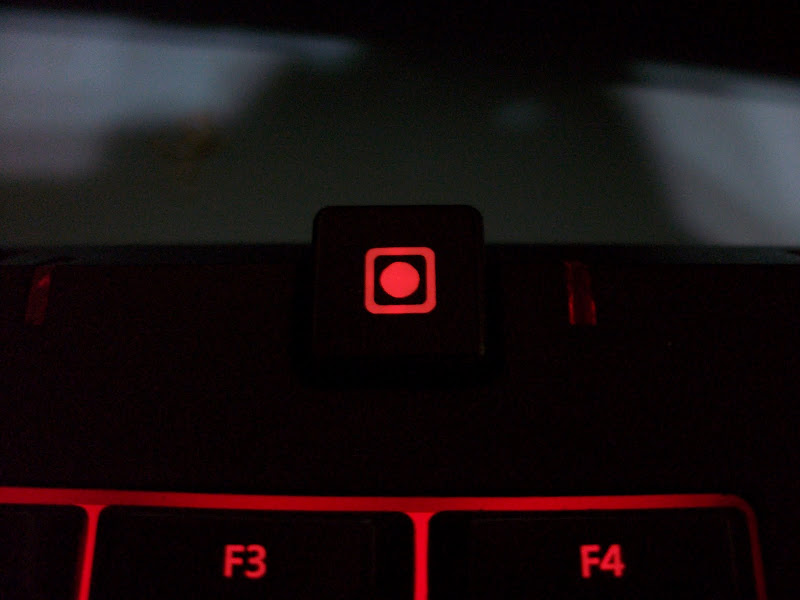

如果不太懂得要怎麼一個一個設定,還有一個懶人辦法,鍵盤上這顆按鍵,是”巨集錄製按鍵”,用以將整串指令錄成巨集↓
按一下,它會發亮,然後再按對應的快捷按鍵,會開始閃爍,接下來就可以開始錄製巨集了↓

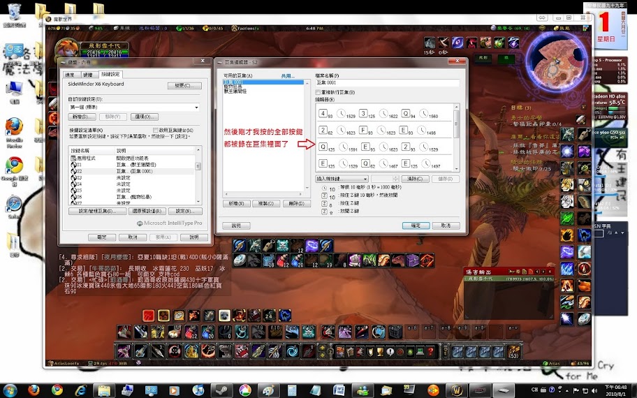

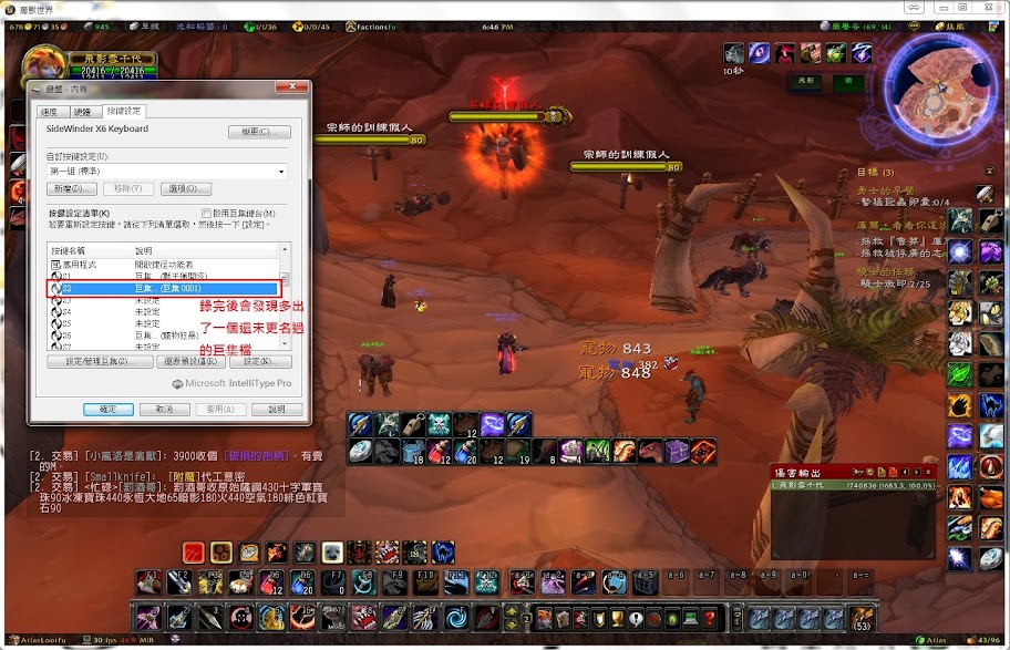

錄製完成後進入鍵盤設定裡面,對應的快捷按鍵中確實多了一個未更名的巨集檔↓
裡面的就是剛才我所按的所有指令,包括按鍵按了多久、間隔時間多長等↓
