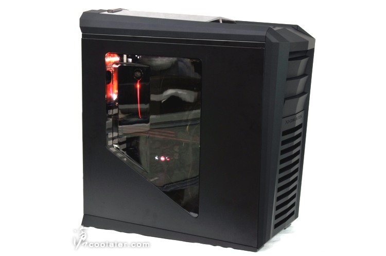

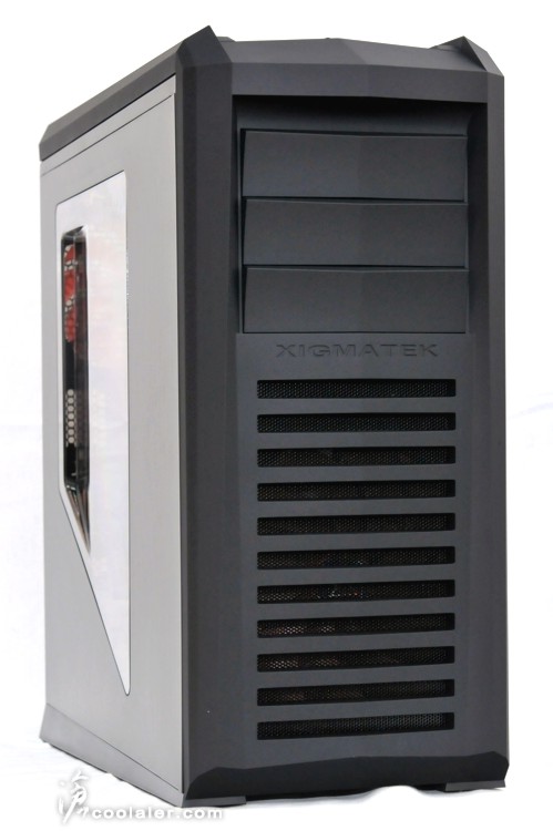

「TALON」是 Xigmatek 最近所推出的新機殼,相信有在關注"新品資訊"區的網友們應該都有相當的印象,畢竟這咖機殼並不單純,別於一般的機殼加入比較大膽的設計概念--「傾斜」。當然,這麼做是有用意的,這個傾斜為後高前低,整體角度是2.5度,角度並不大,但是後方底部墊高,為電源供應器以及底部增加了一些進氣空間,據官方表示可以有效提昇整體的散熱效率。
Xigmatek TALON
是真的傾斜,不是拍歪了...

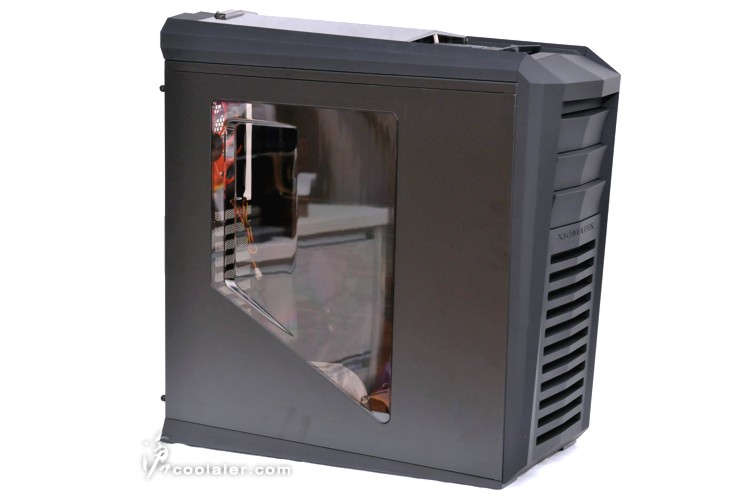

Xigmatek TALON 有分透側以及非透側版本,台灣似乎只有上透側版。
TALON 整體為黑色,側板的烤漆摸起來相當細緻,頂部及面板則是採用皮革漆處理。

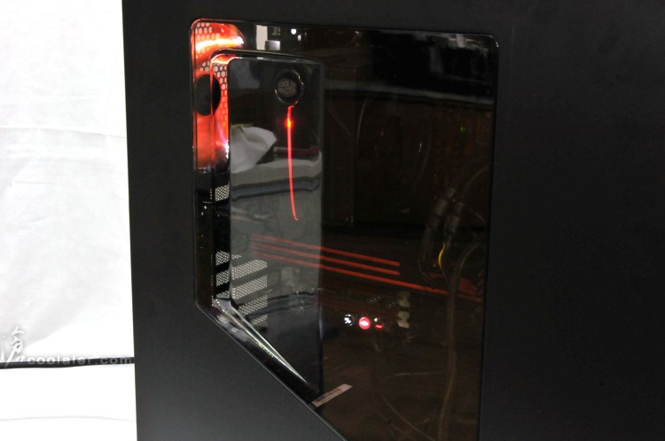

側板有一大片四邊形透窗,左側邊有一內凹處理,感覺很像是用來開側板的施力處,但應該不是,只是純粹造型,畢竟會沾上指紋。

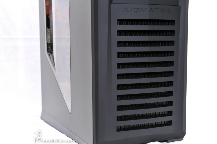

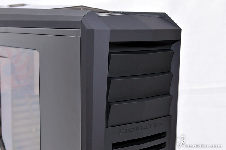

面板看起來是比較樸素帶點斜角元素的造型,5.25吋有3個,下方為格柵式的散熱孔。
5.25吋的檔板為特殊造型,與整體的"傾斜"相呼應,在5.25吋下方有XIGMATEK的Logo字樣。
面板下方的格柵式散熱孔,內部有襯上一大片網孔濾網。

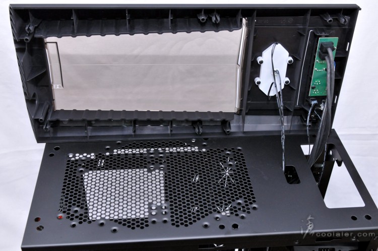

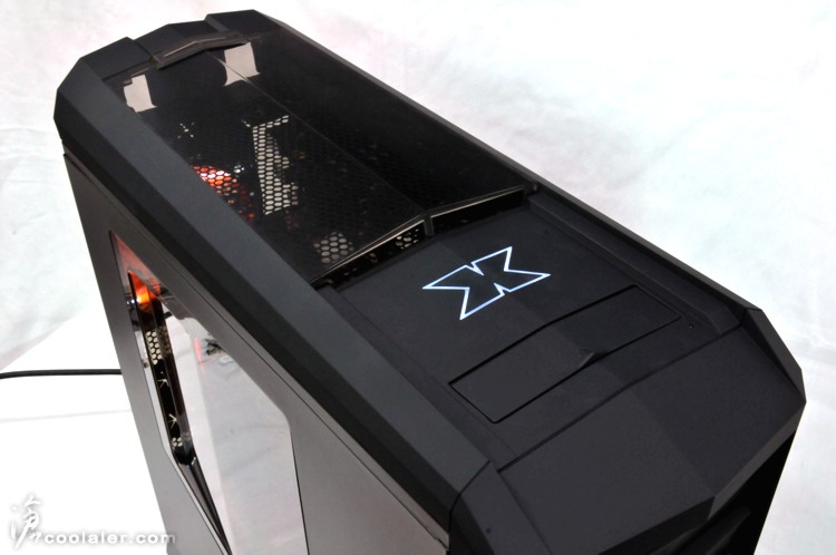

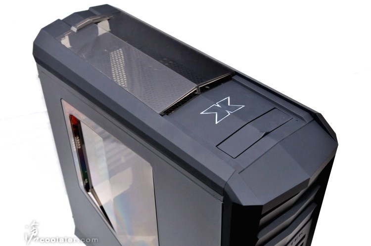

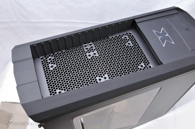

頂部前面為IO的部份,後方有一大片壓克力透明上蓋。

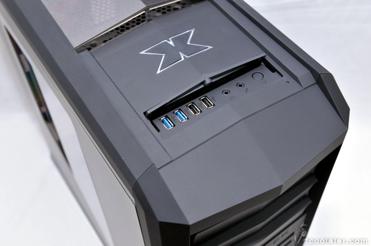

IO的部份有防塵蓋設計,USB有4個(2個為USB3.0),另外有耳麥以及重置鍵。上方的X字樣為電源開關,白色的部份開啟電源後會發亮,為電源指示燈。

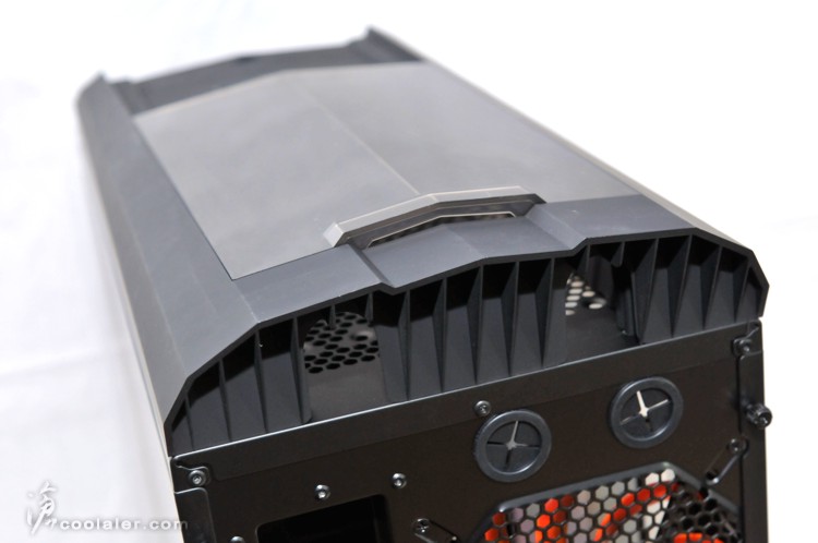

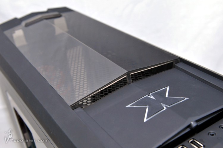

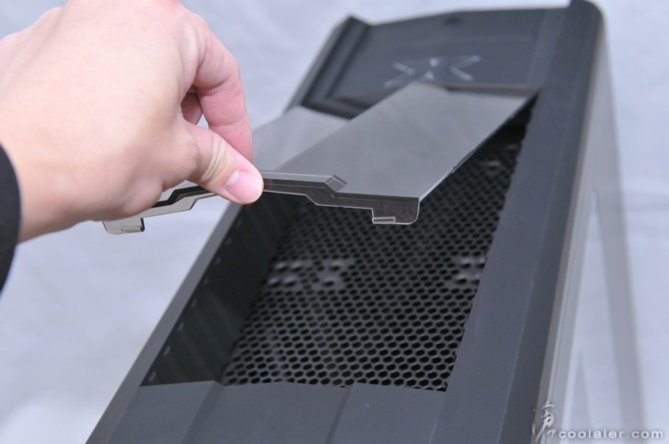

後方為透明上蓋,主要是用來防塵以及隔絕一些內部噪音,當然散熱還是得考量進去,上蓋並非是與機殼緊密,側邊都有開孔。

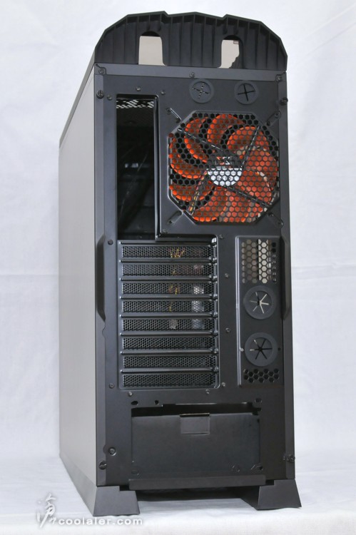

後方也有兩個開孔,可以用來走水冷的水管。
上蓋可以從後方往上提即可打開。

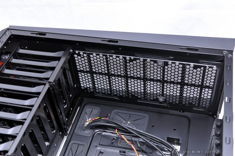

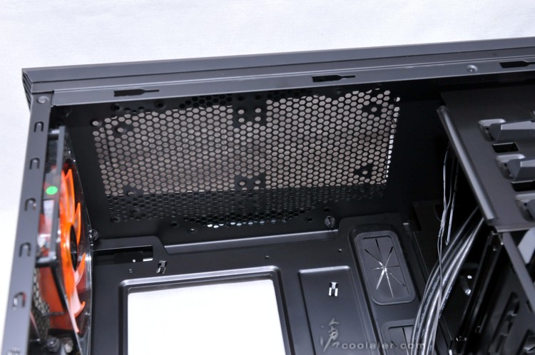

內部為大面積的沖網孔,可相容於一個20公分風扇,或是2個 14 / 12 / 9 公分的風扇。頂部空間夠大,裝水冷排應該沒什麼問題。

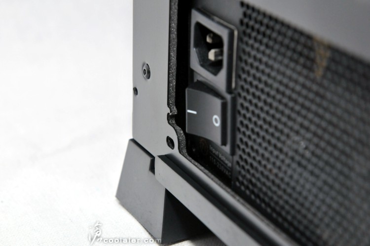

機殼後方有預留4個水冷孔。另外後方腳墊比較高,所以電源下方的空間很明顯。

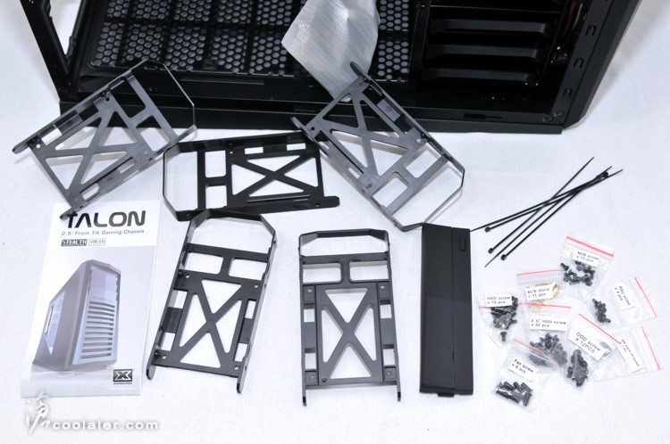

配件的部份有說明書、5個2.5吋的硬碟抽取架、1個5.25吋的光碟機造型檔板、分門別類的螺絲包。

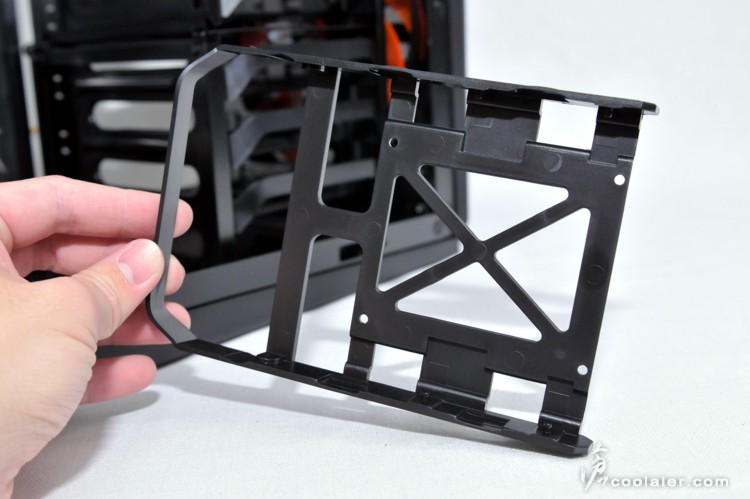

2.5吋的硬碟架,這個不多見,且是免螺絲安裝。
5.25吋光碟機的造型面板,畢竟Talon的面板特殊,如果光碟機沒加上造型飾板,看起來應該會很奇怪。

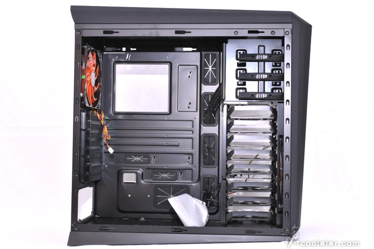

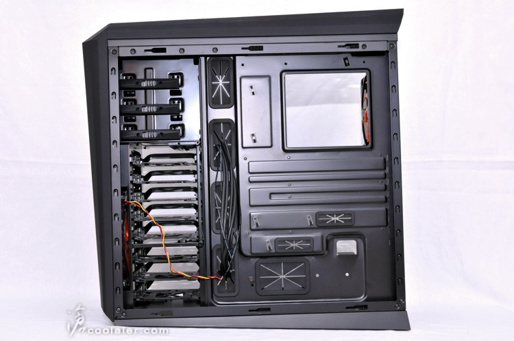

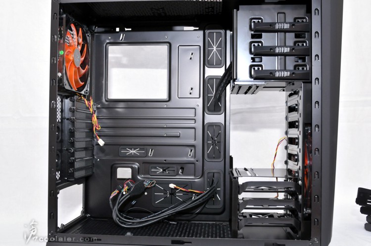

這張好像看起來是正的,實際上是有點傾斜,注意看底部就能了解。內部烤漆與側板一樣相當細緻,別於一些機殼的粗面烤漆。從安裝孔位看來,雖然最大還是只能裝ATX,不過側邊空間似乎還蠻寬的。

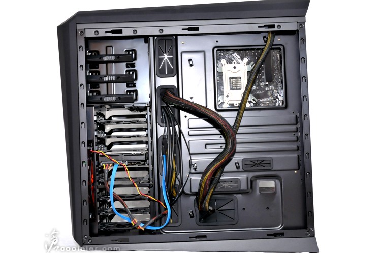

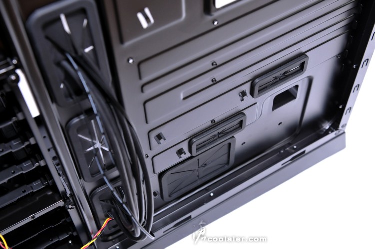

安裝底板周圍有七個走線開孔,其中兩個是為Micro-ATX或比標準ATX小一點的板子所設計,開孔的部份都襯上了美觀的橡膠軟墊。

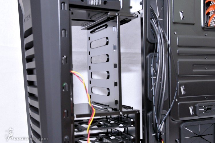

安裝底板與側板之間有預留走線空間,另外在走線孔旁邊也有一些整線用的扣環。

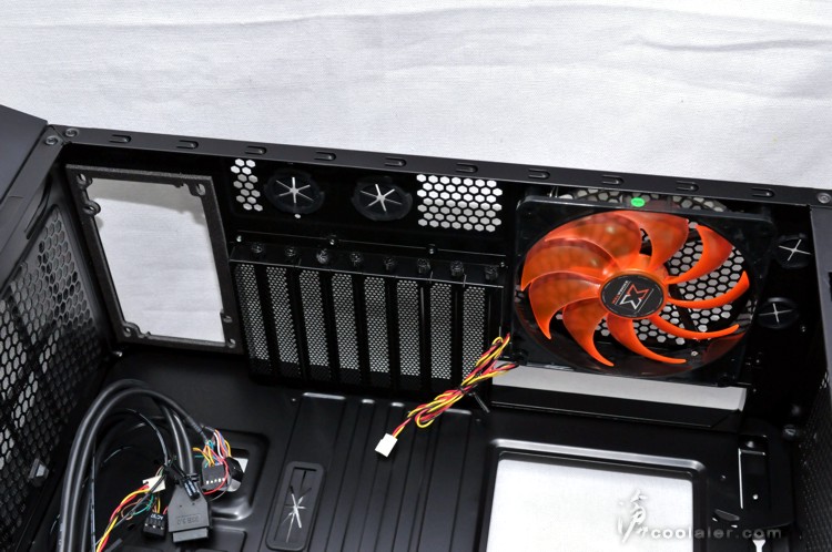

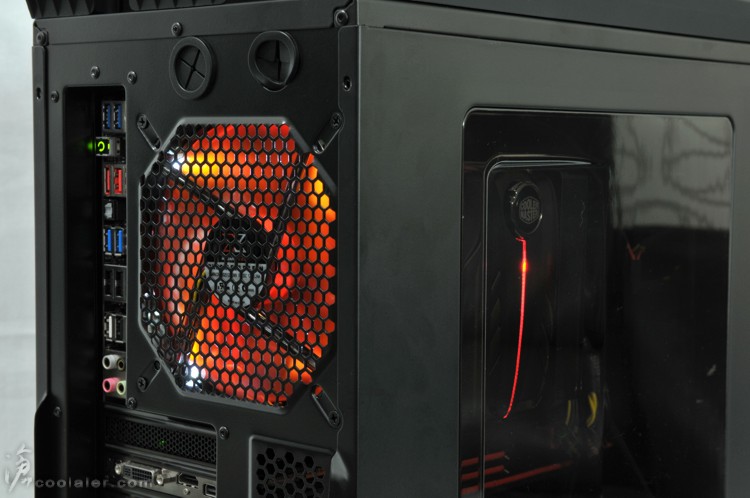

後側預裝一顆14公分LED風扇。PCI擴充槽有8個,檔板上有通風網孔,採用手轉螺絲固定。

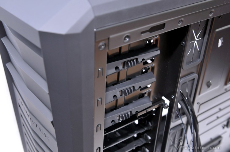

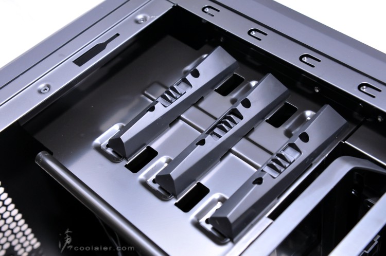

5.25吋的部份有3個,為免螺絲設計,固定的方式是將中間的部位往下壓,然後向右側扳。另一側也有免螺絲裝置,若嫌單邊不夠穩固的玩家,兩邊皆可固定。

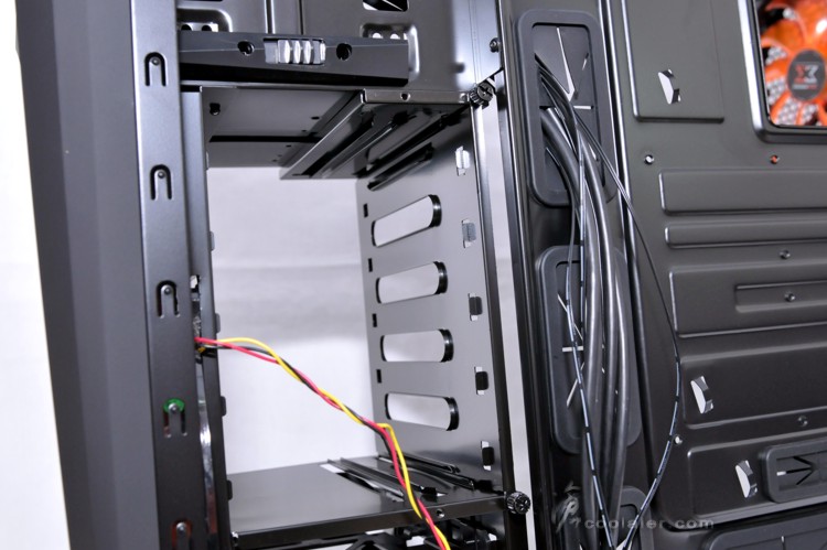

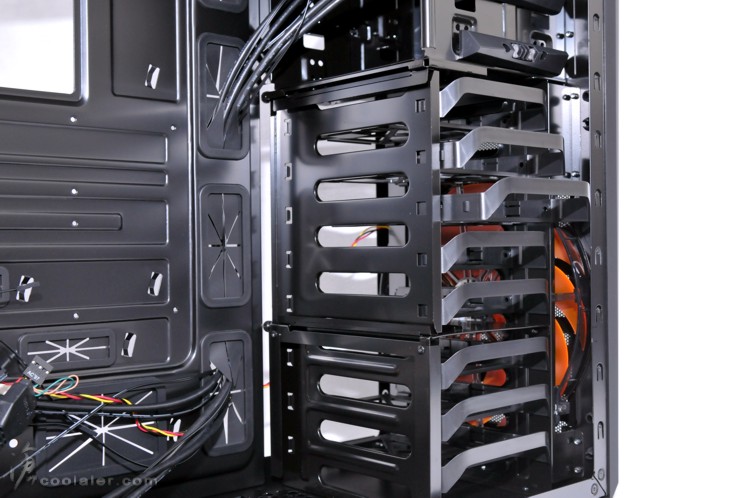

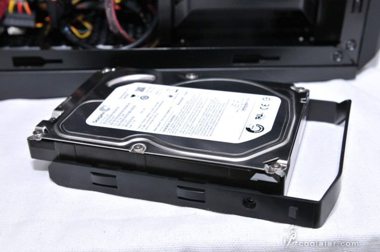

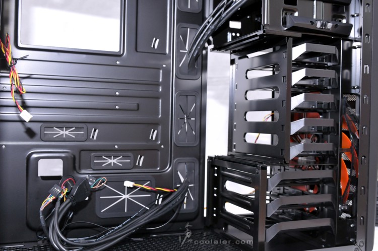

3.5吋有8個,採免螺絲抽取架設計,上方的5個可以轉換成2.5吋。

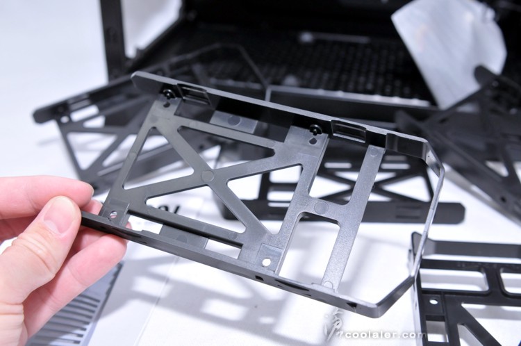

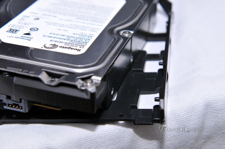

3.5吋的硬碟抽取架,底部可以相容於2.5吋硬碟。
來看一下怎麼轉成2.5吋的使用,硬碟的側板後方有兩顆螺絲。
轉下螺絲之後可以抽出側板。
換到內側的滑軌上固定,就是2.5吋專用的抽取架了!

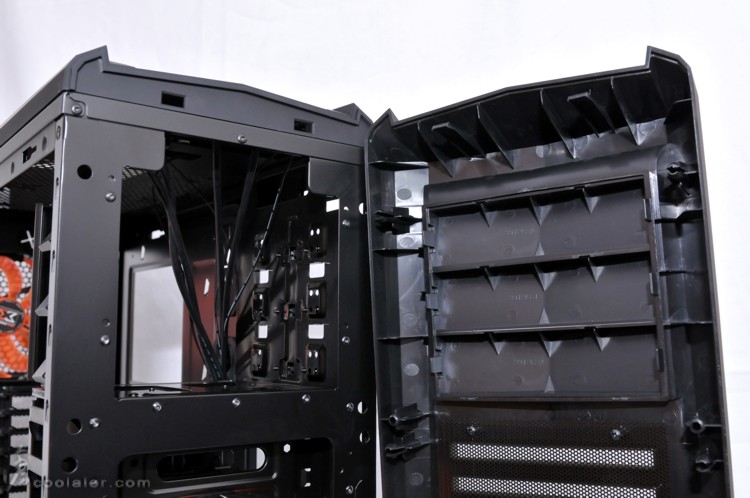

面板拆卸容易,與一般機殼相同,從底部往外拉出。

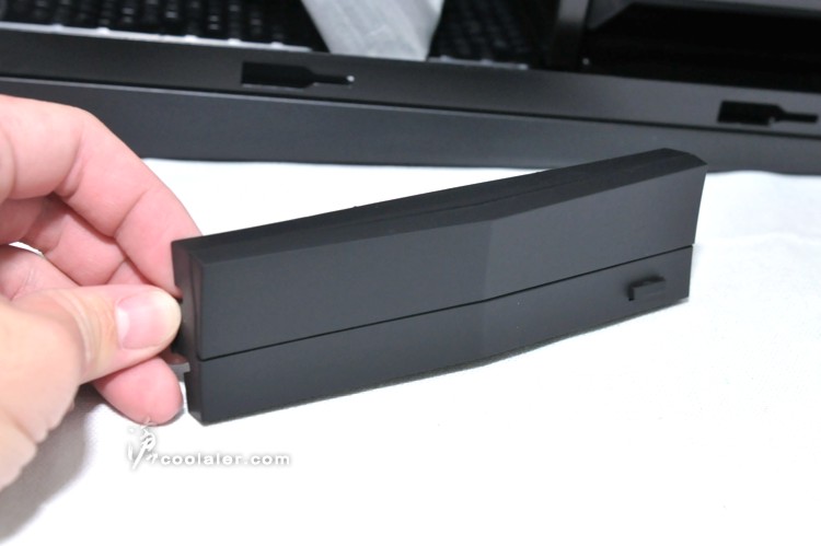

5.25吋檔板的部份需要從內部拆下,兩側有卡扣。

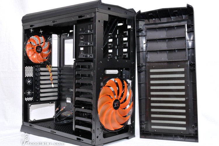

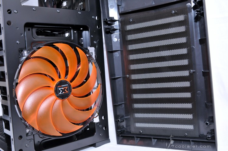

前面預裝一顆20公分風扇,有白燈效果,不過葉扇為橘色,所以看起來會是橘光。另外面板內側有一大片濾網,不過非模組化,拆卸需要用到螺絲起子比較麻煩一些。

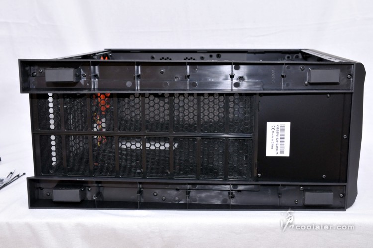

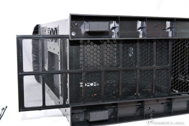

底部有大面積的網孔,四邊有止滑腳墊。
網孔的部份有一大片模組濾網,可直接從後方抽出,方便清潔。

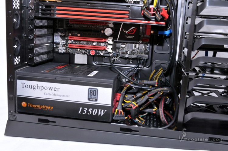

電源後方與機殼接觸的部份有襯上一層軟墊,防止可能的共振。

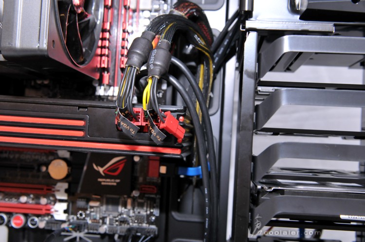

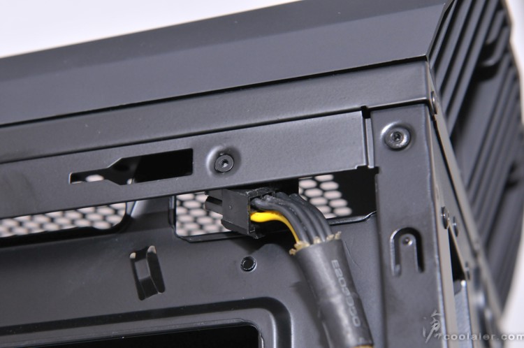

CPU 8PIN可輕易從後方開孔穿過。

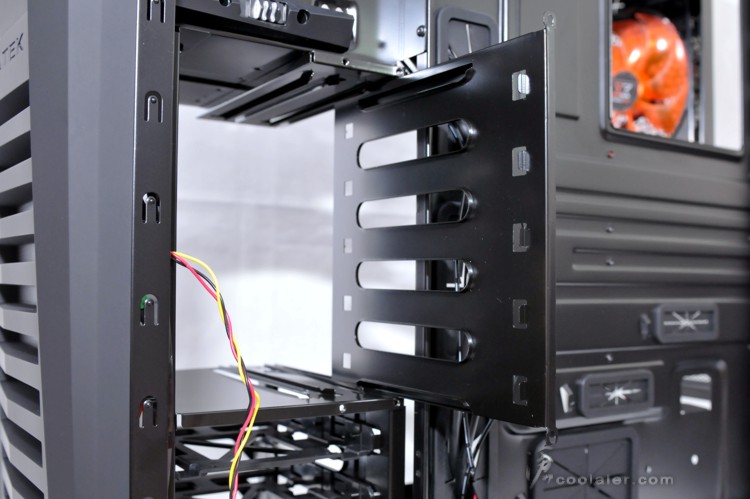

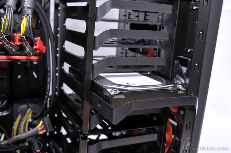

硬碟架為免螺絲設計,安裝兩側對應螺絲孔位,將硬碟架稍微扳開就可以卡住。
推到底即可固定。

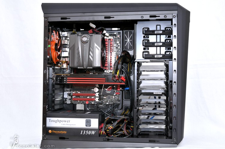

標準的9孔主機板下去下方及右側還有些空間,不擁擠。
標準的HD 6970公版(約28公分)安裝後右側還有些空間。
較長的高瓦數電源安裝當然也沒問題。
與側版之間的空隙不算小,像這樣線材不糾結的情況下,不整線也可以蓋上側版。

電源指示燈在X字樣上。

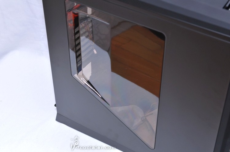

全透側不帶網孔可以清楚看到內部週邊就是好看...
後側的風扇也是白燈,因為橘色葉片的關係,看起來會偏橘。
