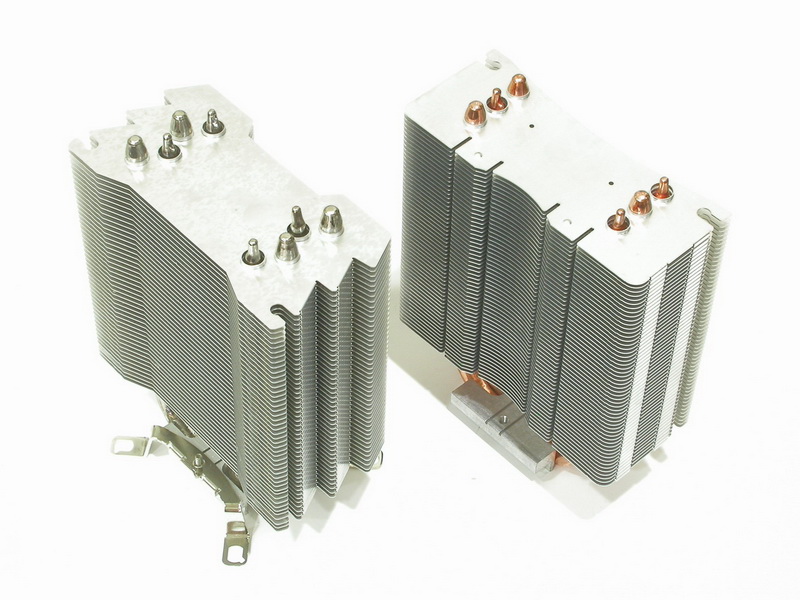

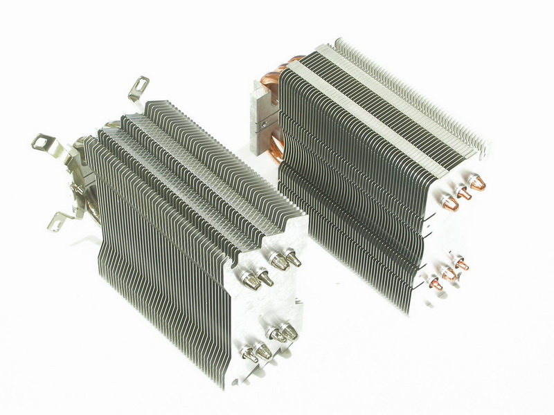

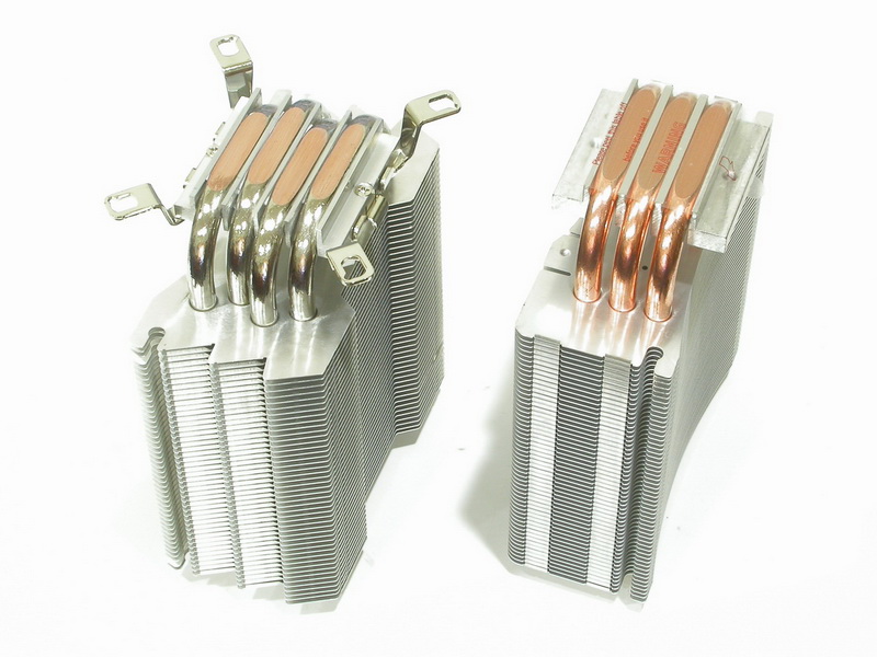

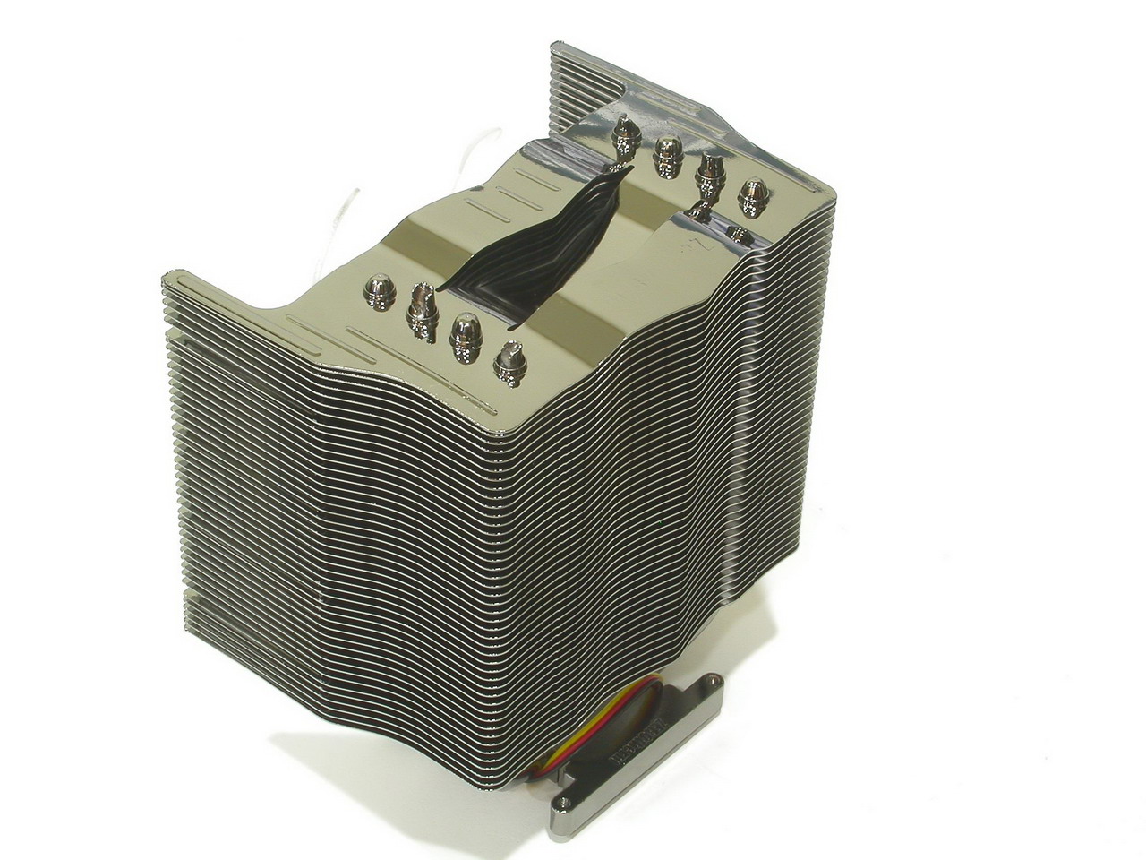

俗語說有拜有保庇
相同體積之下的熱導管多一支應該會好一點點
雖說全速飆U的時候溫度可能不相上下 但是停止運算後
能把U溫度迅速的壓下來就是好的"散熱器"

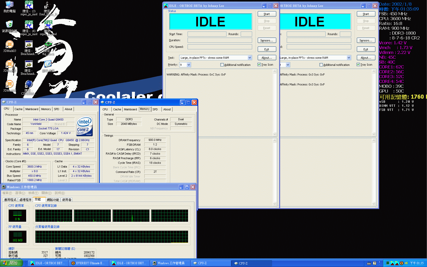

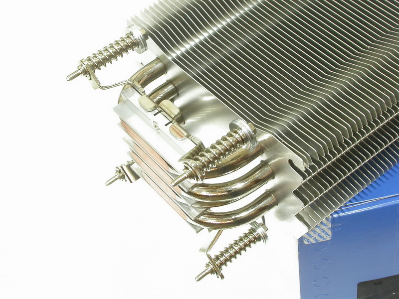

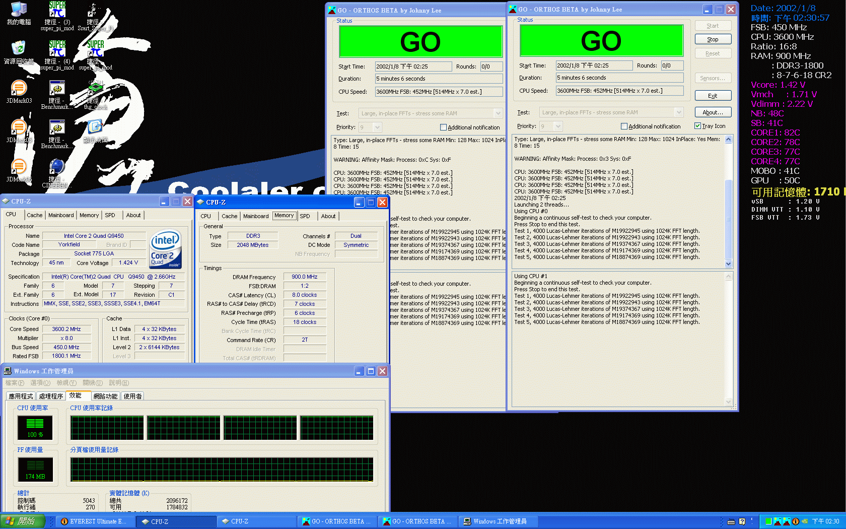

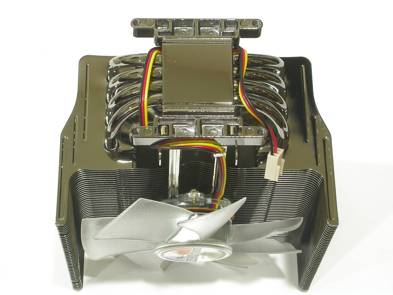

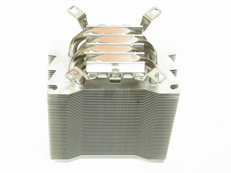

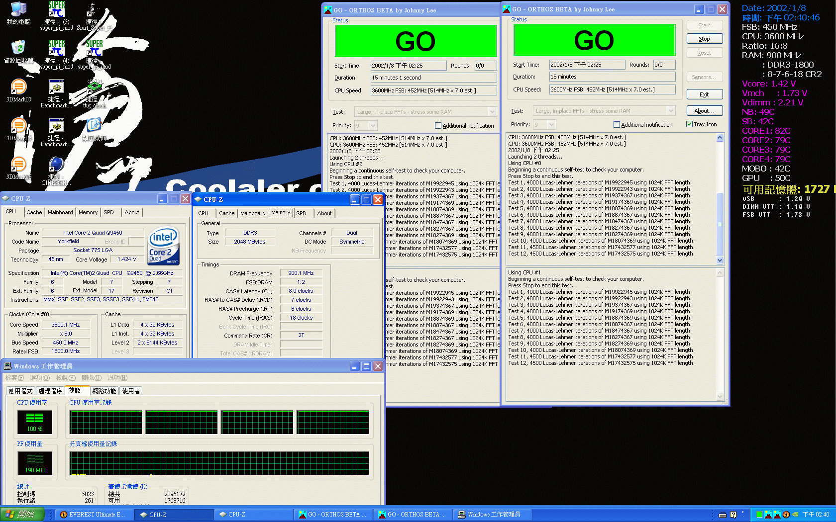

測試組S-1284
使用加墊片改良式扣具

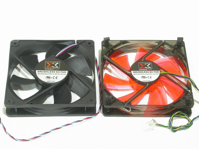

換上與S-1283相同風扇,並且把安裝方向轉了90度比較沒有後話(官方說法這樣效能較好)
測試諸元
8X450=3600MHz
Vcore:1.424v
室溫28度
待機時核心溫度
62度
56度
52度
54度
燒機5分鐘時核心溫度
81度
77度
80度
78度

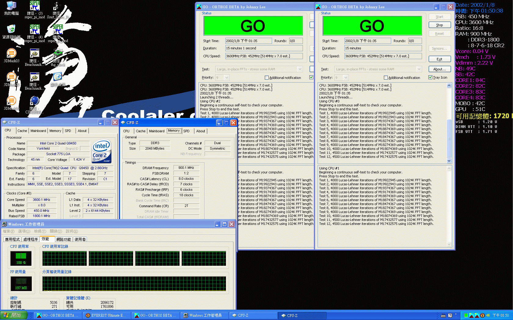

燒機15分鐘時核心溫度
84度
82度
83度
83度

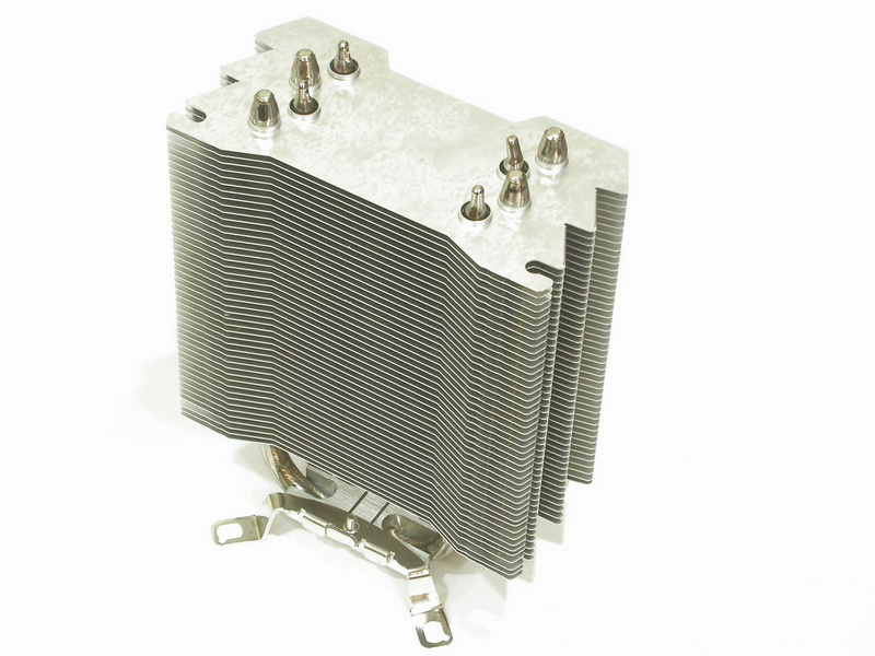

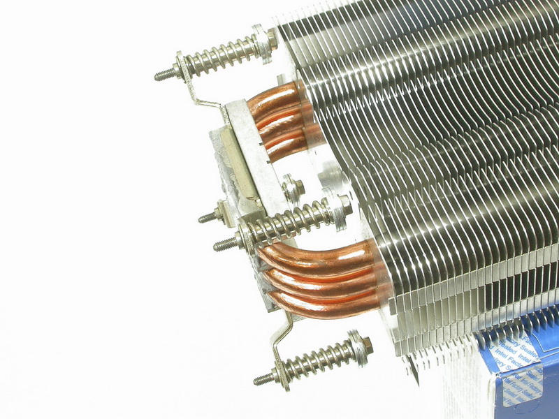

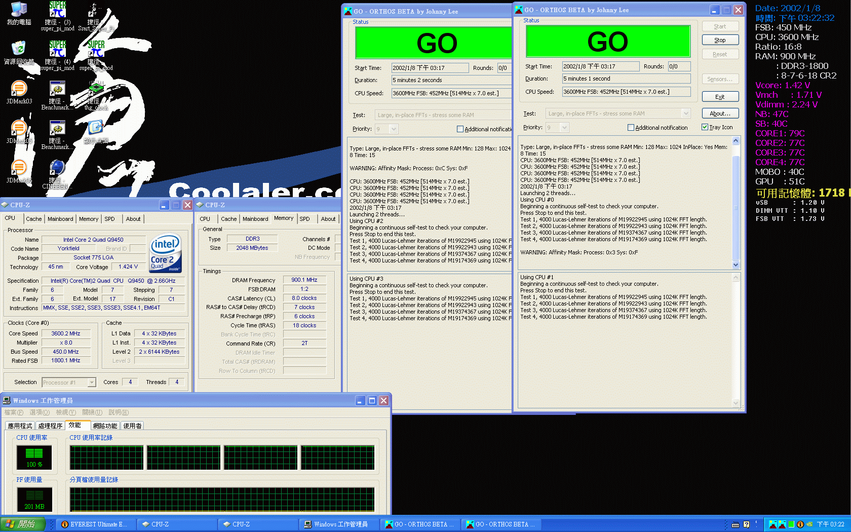

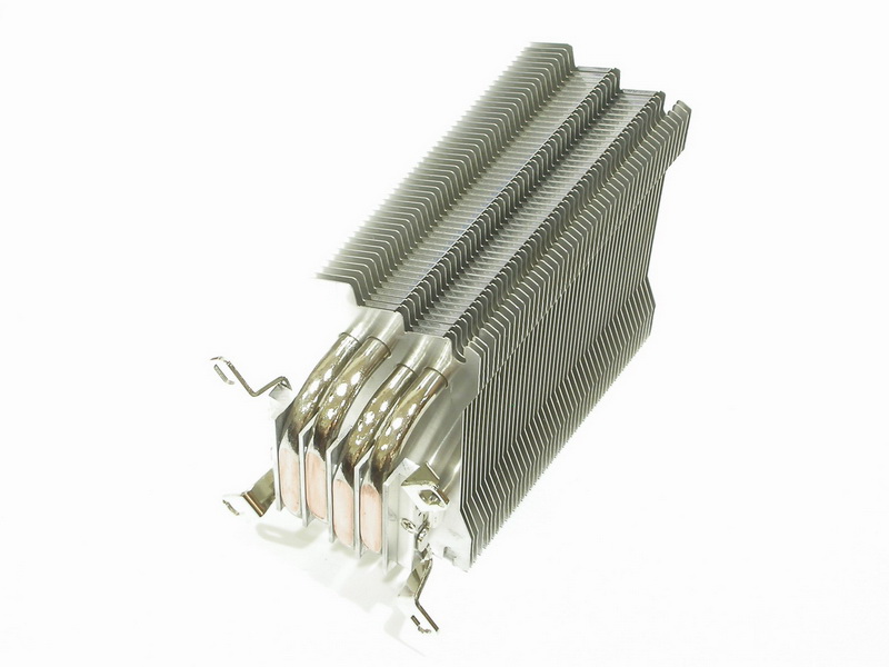

接著換S-1283
這時室溫因為沒有調節,已升到29度
一樣使用加墊片改良式扣具
安裝方向與S-1284相同
使用原廠風扇
待機時核心溫度
57度
56度
51度
51度
燒機5分鐘時核心溫度
81度
77度
80度
78度
到目前為止S-1283與S-1284差距不大,不相上下
接著看看燒機15分鐘時核心溫度
82度
79度
79度
79度
53,161
636

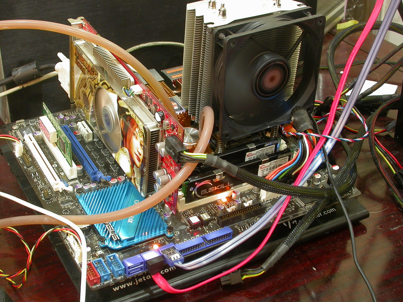

決戰四核心,S-1284跟S-1283,不管是幾根熱導管,其實兩者表現其實是差不多

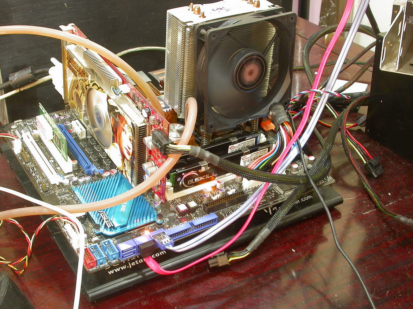

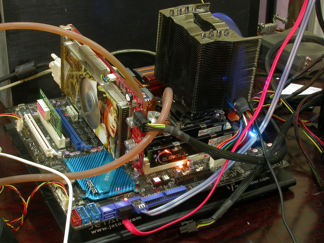

照例最後來一個插花組

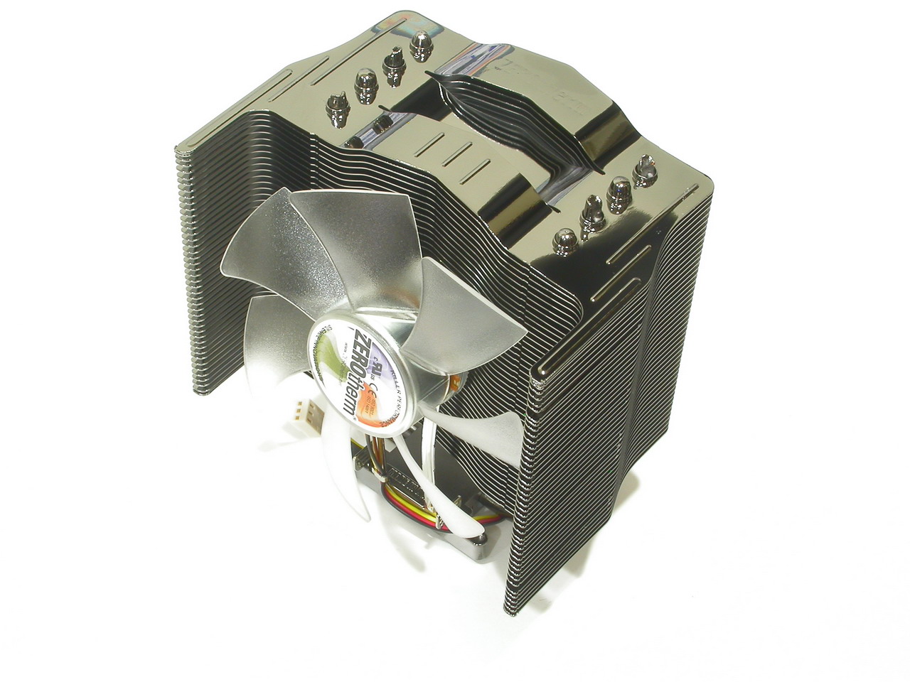

ZEROtherm Nirvana NV120 Premium CPU cooler
安裝方向如照片
測試諸元
8X450=3600MHz
Vcore:1.424v
室溫29度
待機時核心溫度
57度
56度
51度
51度
燒機5分鐘時核心溫度
79度
77度
77度
77度
燒機15分鐘時核心溫度
81度
77度
77度
78度
測試結束,不言而喻,讓數字說話,謝謝收看

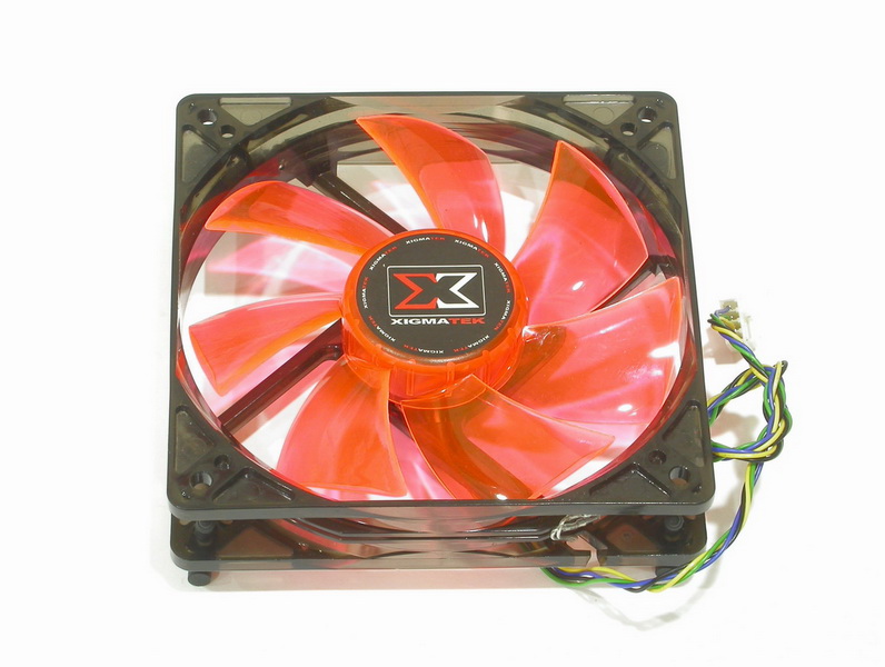

請問大大能把s-1284用跟s-1283同樣的風扇去測試嗎?
要不然感覺s-1284那個風扇頗為無力= ="
謝謝!
53,161
636
謝謝!
不是有說過是用同一風扇嗎
