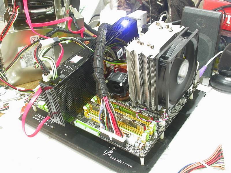

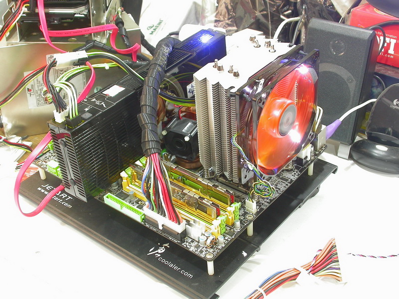

炎炎夏日將至!多一支熱導管對散熱有差沒有差?HDT S-1284 VS S-1283 低轉速紀念版風扇 S-1284 VS S-1283

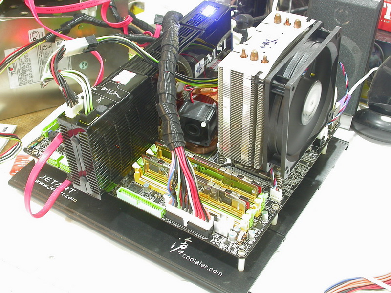

ST-15K.3 我是恐龍.. 已加入 9/18/03 訊息 21,571 互動分數 26 點數 48 年齡 45 網站 www.coolaler.com 4/9/08 #2 4支似乎是極限了 這樣應該有更好的傳導效果吧
henry543 小正義 已加入 10/25/03 訊息 4,409 互動分數 2 點數 38 網站 www.coolaler.com 4/9/08 #3 775強化底板的弓型架...沒有鎖錯方向嗎?;face12;

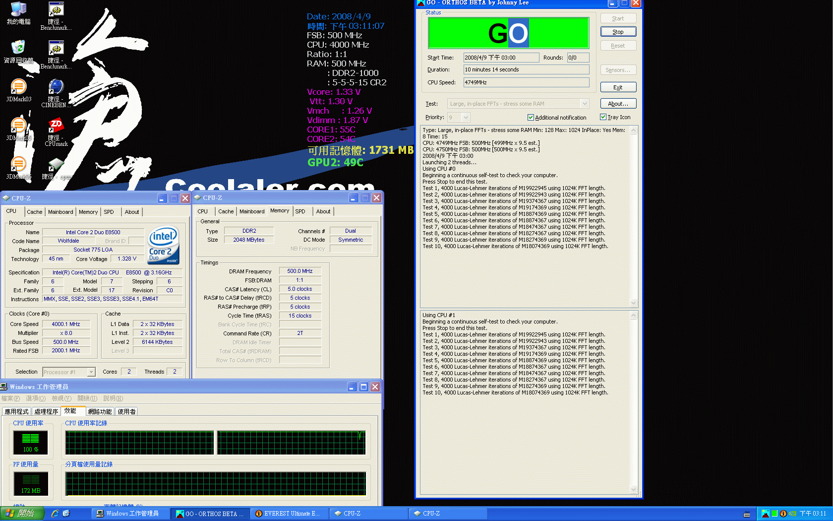

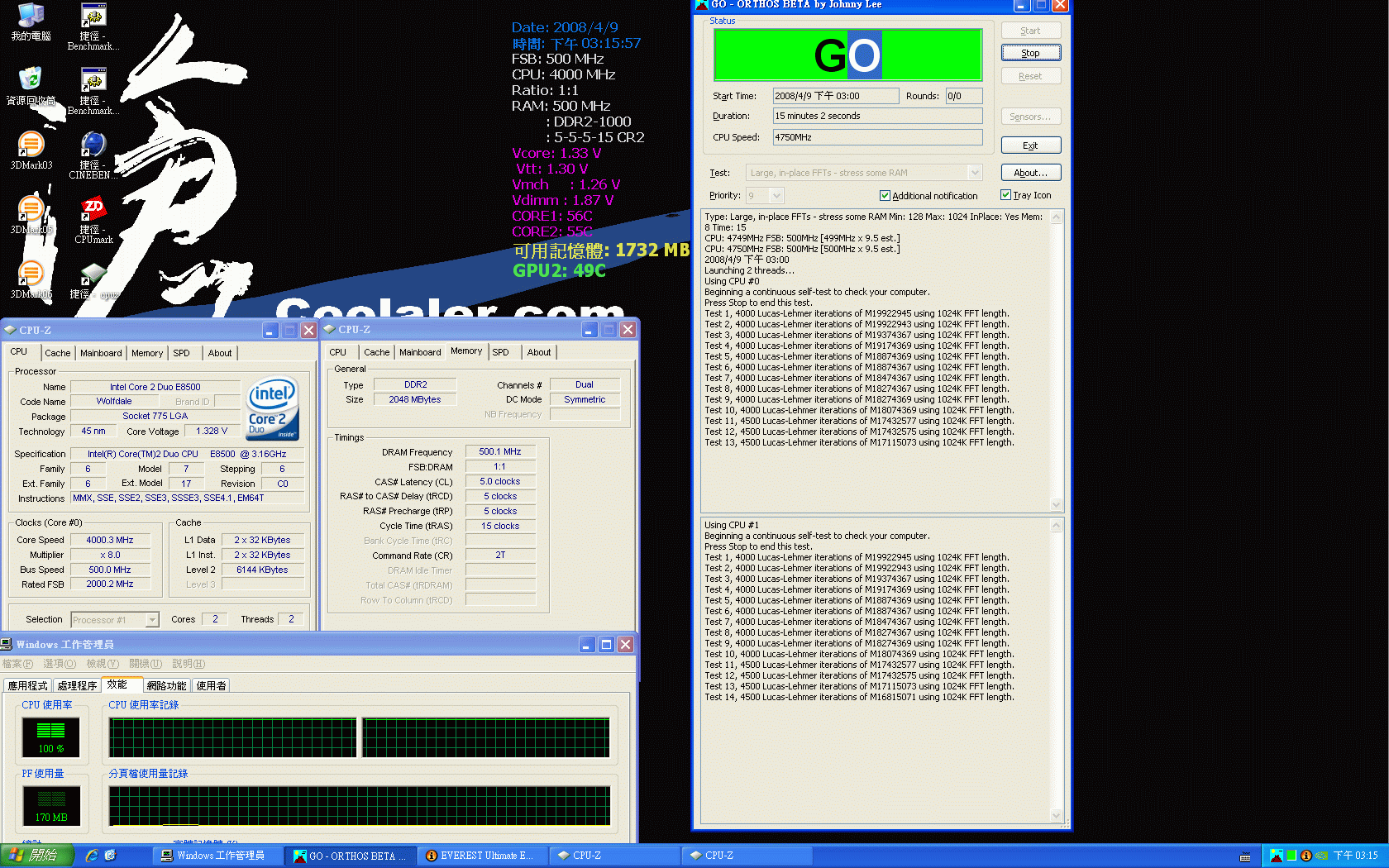

coolaler FANGBING LO (Robinson Lo) 已加入 9/17/03 訊息 53,152 互動分數 635 點數 113 位置 Taichung 網站 www.coolaler.com 4/9/08 #4 測試組S-1283 使用加墊片改良式扣具 測試諸元 8X500=4000MHz Vcore:1.328v 室溫28度 使用原廠風扇 待機時核心溫度 27度 35度 燒機10分鐘時核心溫度 55度 53度 燒機15分鐘時核心溫度 56度 53度

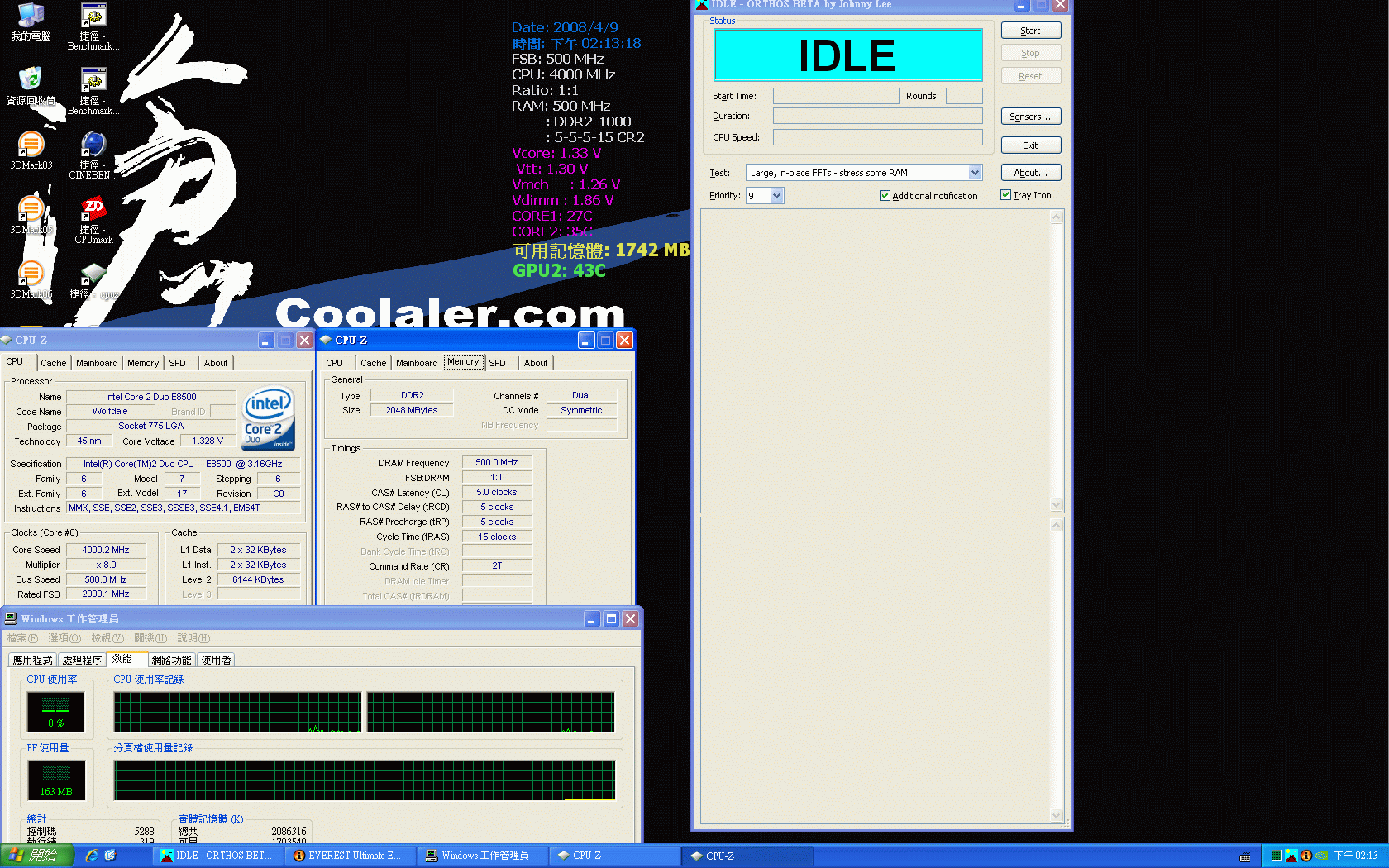

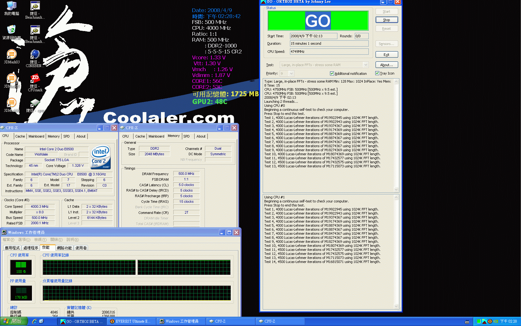

coolaler FANGBING LO (Robinson Lo) 已加入 9/17/03 訊息 53,152 互動分數 635 點數 113 位置 Taichung 網站 www.coolaler.com 4/9/08 #5 測試組S-1284 使用加墊片改良式扣具 測試諸元 8X500=4000MHz Vcore:1.328v 室溫28度 使用原廠低轉速紀念版風扇 待機時核心溫度 30度 35度 燒機10分鐘時核心溫度 59度 54度 燒機15分鐘時核心溫度 58度 58度

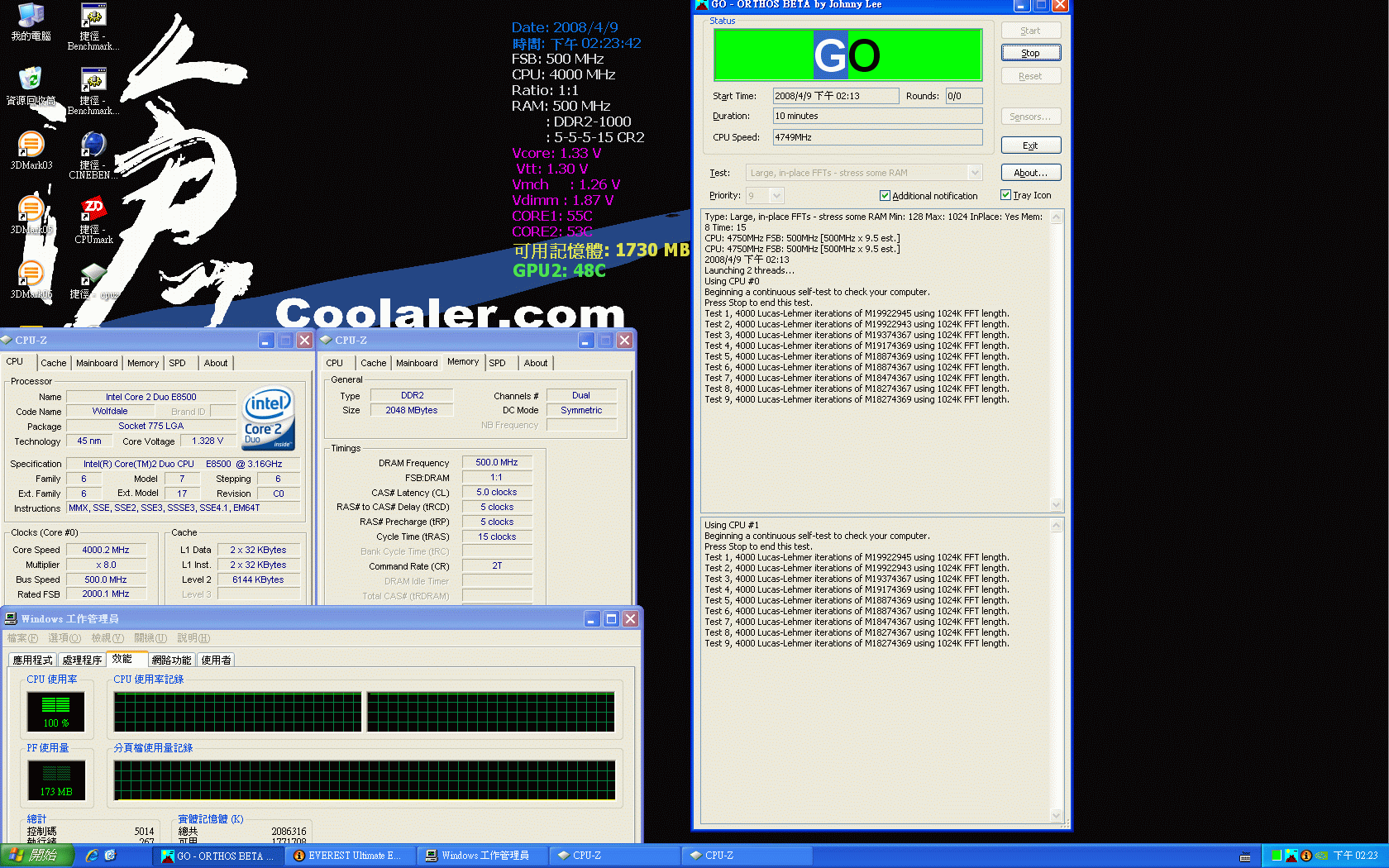

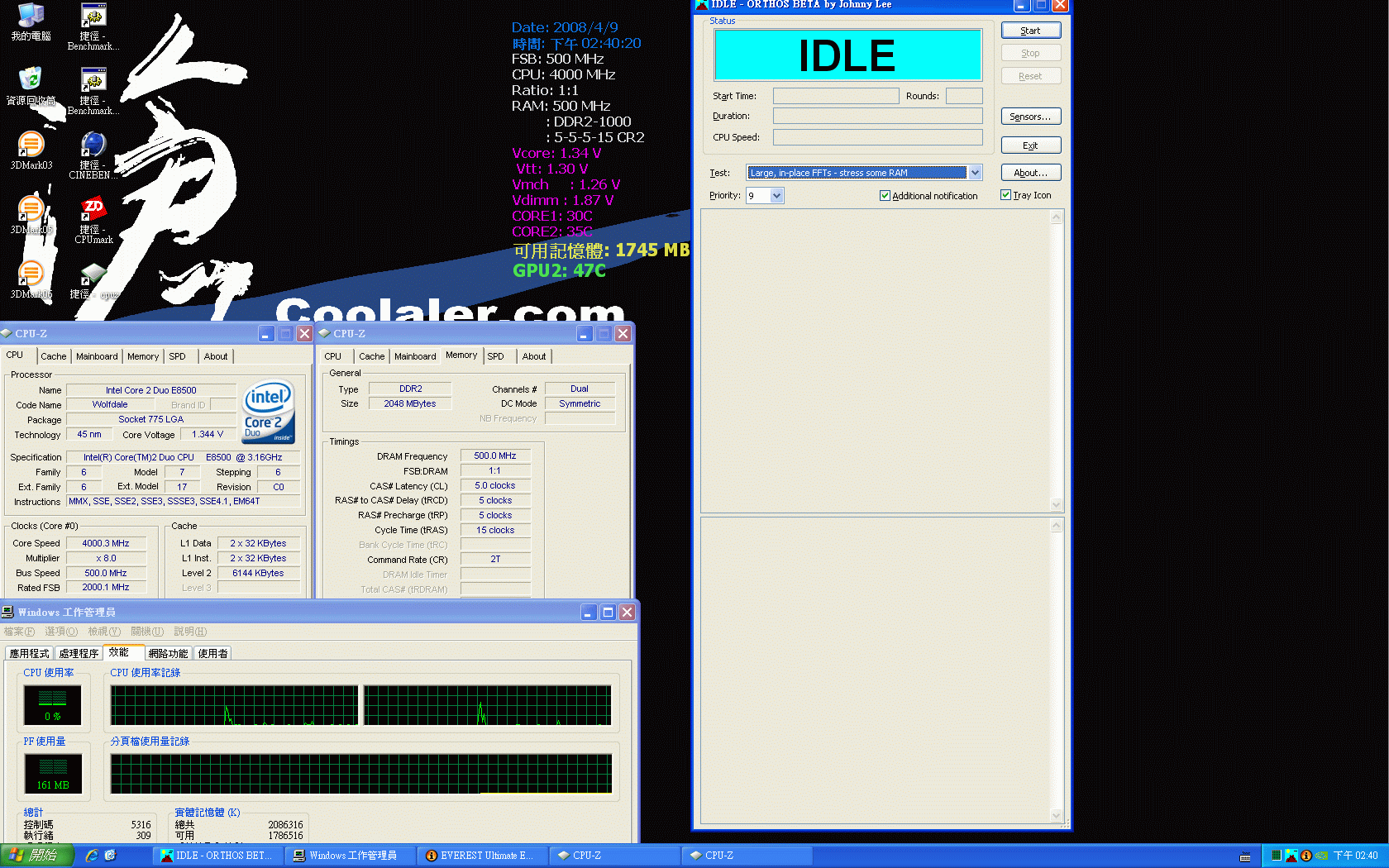

coolaler FANGBING LO (Robinson Lo) 已加入 9/17/03 訊息 53,152 互動分數 635 點數 113 位置 Taichung 網站 www.coolaler.com 4/9/08 #6 從以上測試結果來做比較 有4根熱導管的S-1284居然比3跟熱導管的S-1283,CPU測試溫度還要高出幾度 問題出在哪? 接著我們把S-1283所用的風扇換到S-1284上使用,並且再測一次 測試組S-1284 使用加墊片改良式扣具 換上與S-1283相同風扇 測試諸元 8X500=4000MHz Vcore:1.328v 室溫28度 使用原廠低轉速紀念版風扇 待機時核心溫度 28度 35度 換了S-1283的風扇以後,待機溫度果然比剛剛使用低轉速風扇時的要低
coolaler FANGBING LO (Robinson Lo) 已加入 9/17/03 訊息 53,152 互動分數 635 點數 113 位置 Taichung 網站 www.coolaler.com 4/9/08 #8 接著來看全速燒機 燒機10分鐘時核心溫度 55度 54度 換了風扇真的有差喔;tongue;

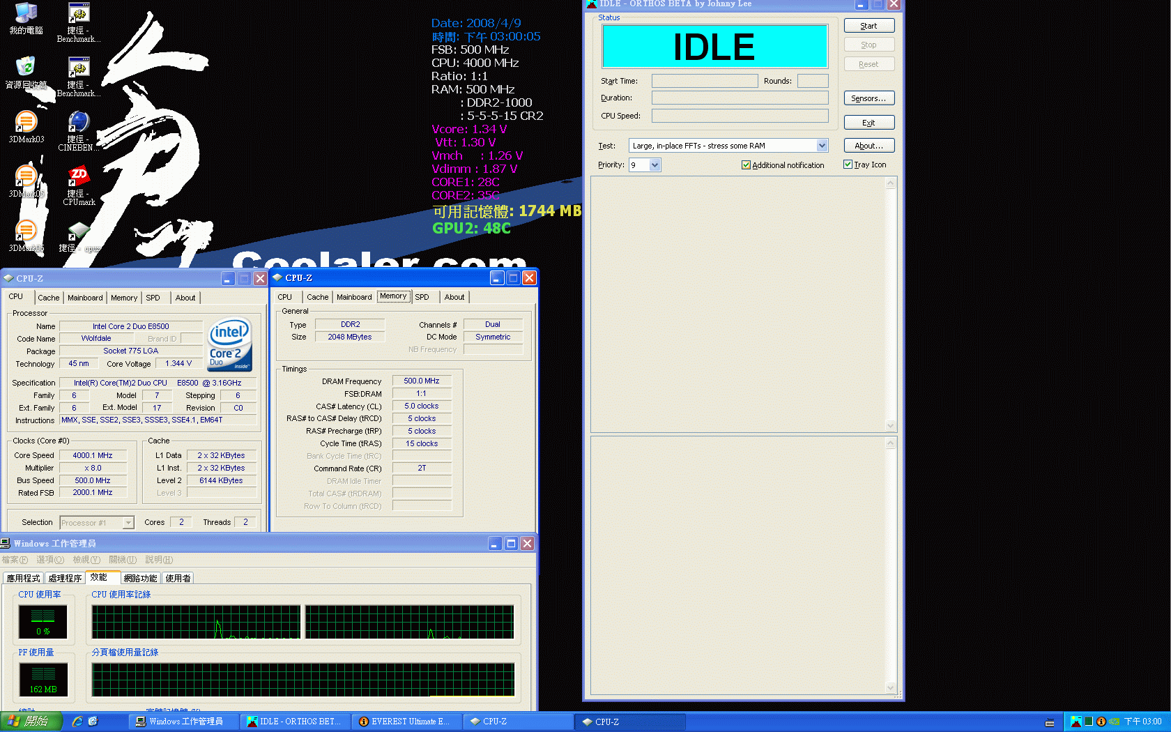

coolaler FANGBING LO (Robinson Lo) 已加入 9/17/03 訊息 53,152 互動分數 635 點數 113 位置 Taichung 網站 www.coolaler.com 4/9/08 #9 接著是燒機15分鐘時的核心溫度 56度 55度 測試結論 在同性質的散熱器中,若要增加散熱效能 熱導管多一根與否?似乎不比風扇轉速高來的更重要更有效
