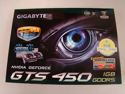

GTS450 OC2的外盒,跟OC版長的好相似
會不會有店員傻傻的拿錯,買OC拿到OC2就賺到了XD

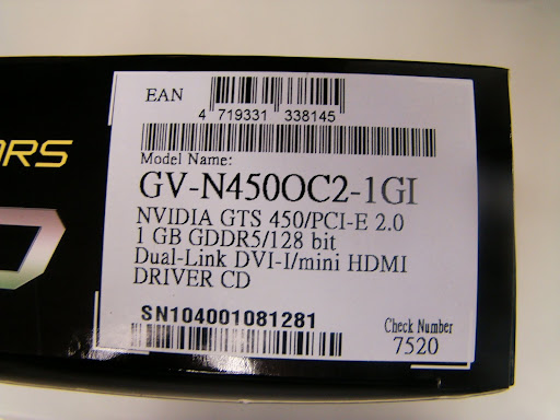

來張條碼照
LGr8

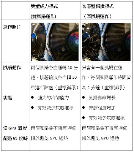

接下來幫大家翻譯了一下風之力二代的兩種智慧型除塵模式
n4Z7
開關可直接在運作時做切換,隨著當下需求來做變更,當負載增大GPU溫度超過65度,風扇就會自動轉換為同時運作模式,直到溫度降回65度以下

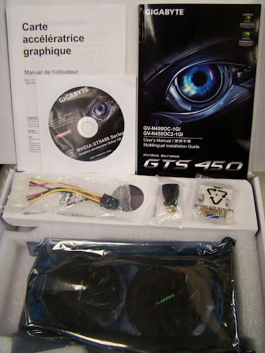

接下來要打開內盒啦
來看看有附上哪些東西
Qa1L
看來沒甚麼特別的
配件有雙大四pin轉6pin、大HDMI轉小HDMI、DVI轉D-Sub
oONc

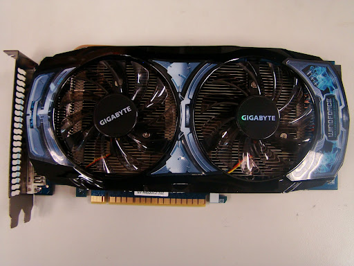

拆開靜電袋
看到顯卡本體囉,中階卡做到雙風扇這麼長
攻占消費者市場企圖心看來十分強烈

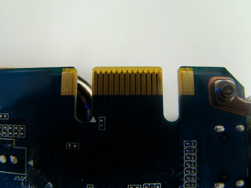

j6gW

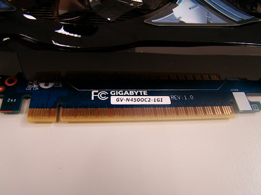

金手指照
PCCl

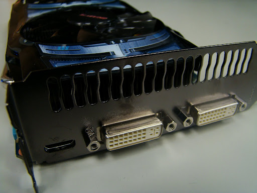

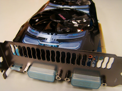

輸出有雙DVI、一個小HDMI

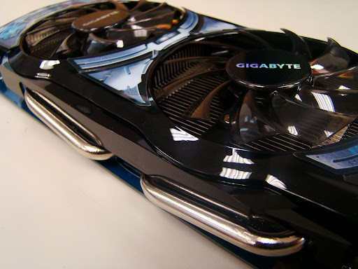

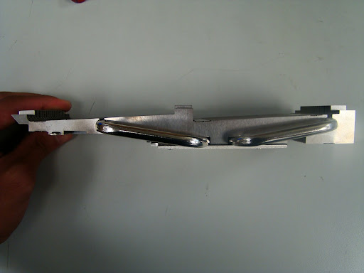

兩根熱導管,這張卡外型真是越看越順眼

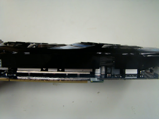

l4bw
側面來看,看得出風扇是一高一低的
並且傾斜角度也有所不同
如此一來可以減少熱擾流效應

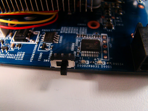

智慧型除塵模式的切換鈕
凸出來的設計使得調整上還算容易
但是插上主機板後切換為何種模式就比較難靠燈號來做判斷了

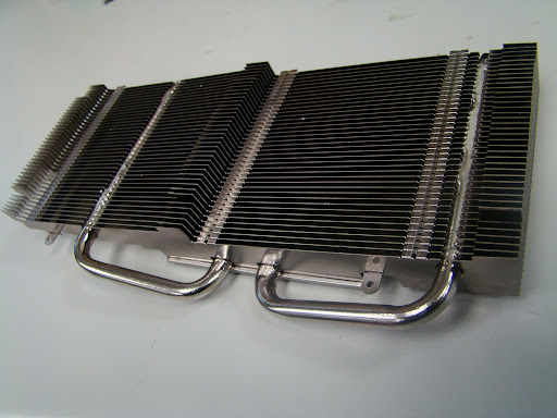

接著為了滿足觀看鰭片長相的好奇心
就來拆卡吧~~
tVAa
EgZ4
看到鰭片長相囉
原來鰭片是採由薄到厚的傾斜式設計
據說配合雙風扇可以較公板卡降低14%的溫度

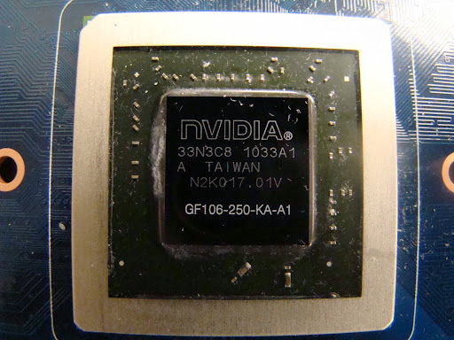

擦掉散熱膏,看到GF106的本體囉
強大的超頻能力原來都是靠他一手遮天呀

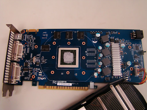

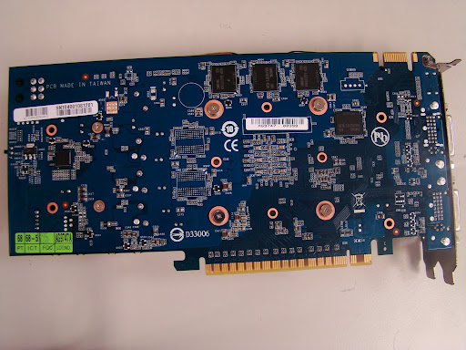

再來一張PCB背板照吧
與公版相同都是八個記憶體顆粒
這八顆都是Samsung的記憶體

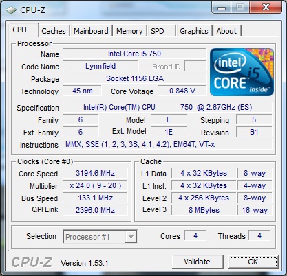

測試環境
CPU : i5-750
MB : P55A-UD4P
VGA : GIGABYTE GTS450 OC2
Memoey: PV236G2000LLK 3*2GB
Power : ENERMAX 625W(82+)

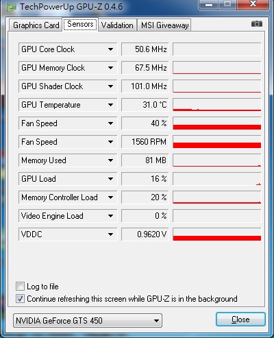

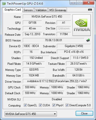

GPU-Z
j3cF
先來看看兩種模式各自的待機溫度吧
zRDN
Dual Power Mode
待機溫度為31度
h1by
Smart Alternate Mode
待機溫度為30度
看來兩種模式的待機溫度其實差別並不大
所以平常就安心的使用「智慧型轉換模式」吧

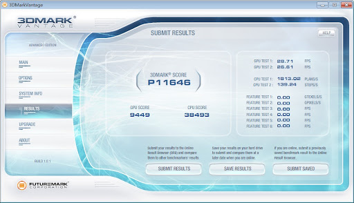

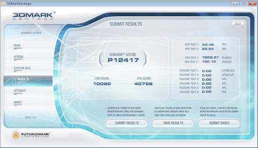

先來看看3D Mark Vantage,P模式下得到11646分
cEPo
預設時脈下這個成績看來十分驚人
雖未有對決測試,但擊敗5770應該是綽綽有餘

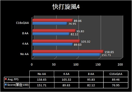

快打旋風4(特效全開,解析度1680x1050)
r7wz

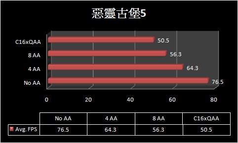

惡靈古堡5(特效全開,解析度1680x1050)
RvXO

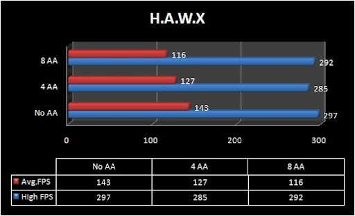

H.A.W.X(特效全開,解析度1680x1050)
dSOn
這款遊戲有點奇怪
之前測470SO好像也是8AA的最高張數高於4AA
實在是滿奇妙的

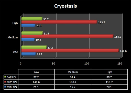

再來是物理運算的代表性遊戲,Cryostasis(交由程式設定的高中低來調整特效)
J2MT

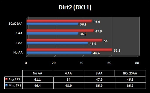

Dirt2(DX11)
pQNg
這裡要特別說明一下
Dirt2支援DX10或DX11的判斷依據是兩個特效選項
「AMBIENT OCCLUSION」以及「POST PROCESS」
如果沒有支援DX11的顯示卡,是無法看到「AMBIENT OCCLUSION」的
而後者也只能調整到Medium而已
如果顯卡只支援到DX10的玩家可以注意看看
而這裡的Dirt2這兩項都開到High,意即為DX11的遊戲測試囉

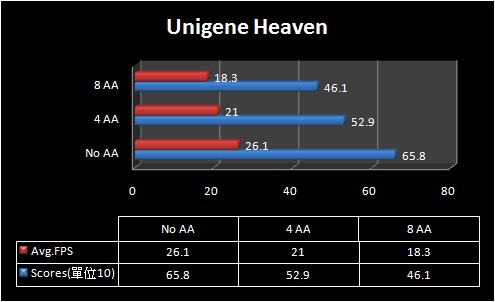

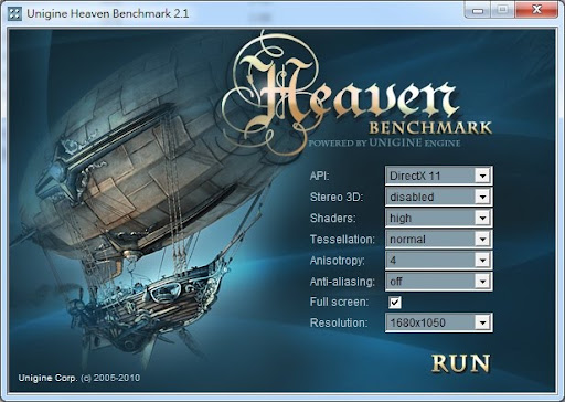

再來是DX11最具代表性的Unigene Heaven測試
設定調整的內容如圖
rNwB
僅更改反鋸齒後的各項測試數據
qHVI
