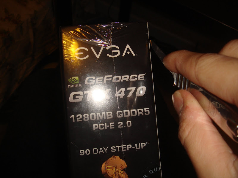

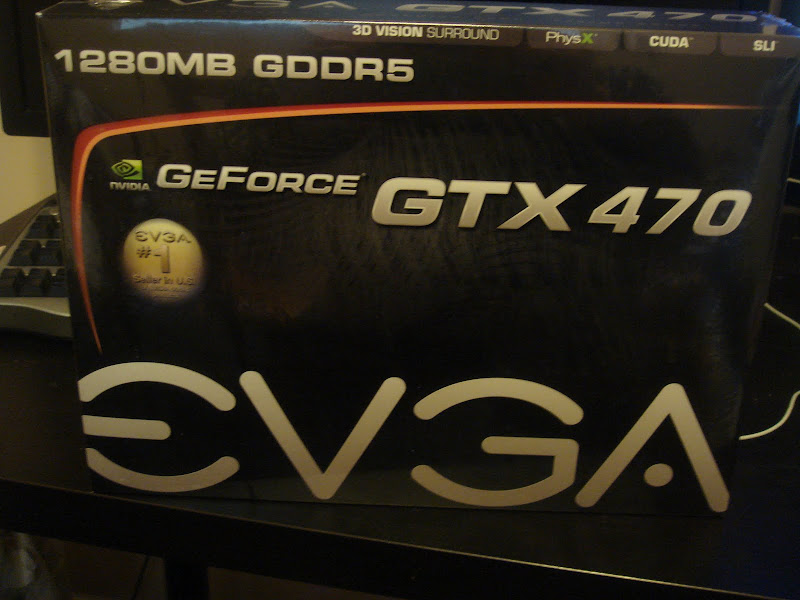

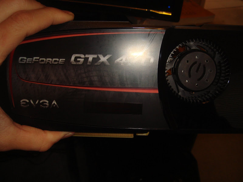

EVGA的風格就是簡單樸素的外盒
系統所需求的PSU是550W加上38安培以上的12V路
盒背記載著重點功能、內容物以及EVGA的終生保固
要破處啦;rr;
費米探頭;醜媳婦不敢見公婆
現身

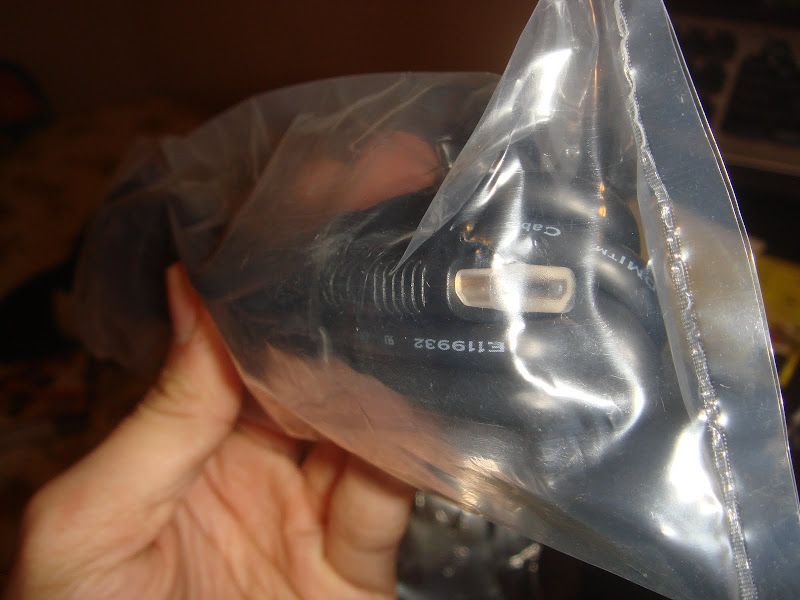

內附的Mini HDMI轉HDMI鍍金輸出線, 如果搞丟的話不知道市面上買不買的到;x;;x;

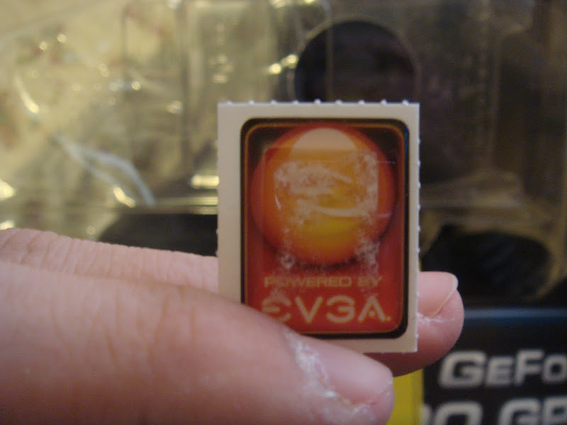

很沒質感的EVGA機殼標籤, 白白的東西是因為黏到警告書
就是黏到這傢伙

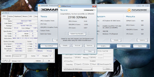

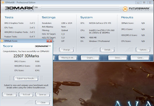

3DMark06:
太懶了 只測1280X1024就好...
↑5870(875/1300Mhz)
↑GTX 470(608/837Mhz)
分數差距在一千分以內,不過06的分數真的看看就好...;face12;

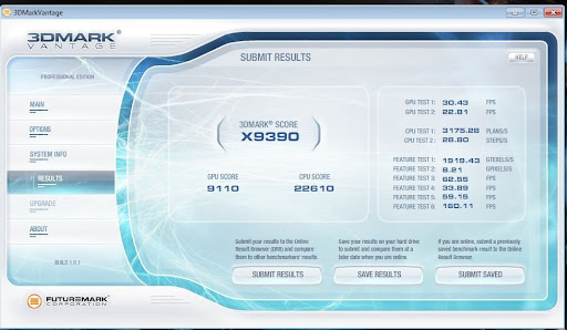

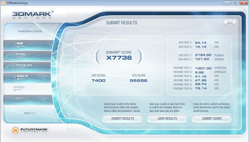

3DMark Vantage:
懶X2
↑5870 (875/1300Mhz)
↑GTX 470 (608/837Mhz)
在Vantage下分數差距被拉開至1千分以上, 即使PhsX打開GTX 470還是完敗

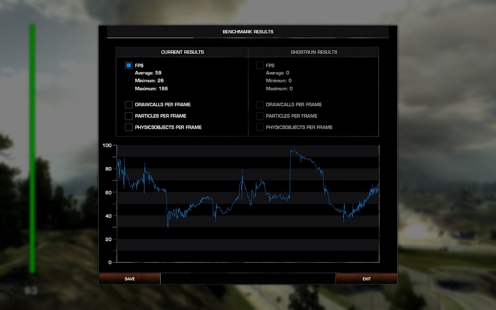

惡靈古堡5:
↑5870 (875/1300Mhz)
惡靈古堡5中, 場景一是兩張卡差距最大的地方, 個人認為是ATI Catalyst AI開啟的緣故
但是小弟很意外GTX 470還可以有80 FPS的平均值

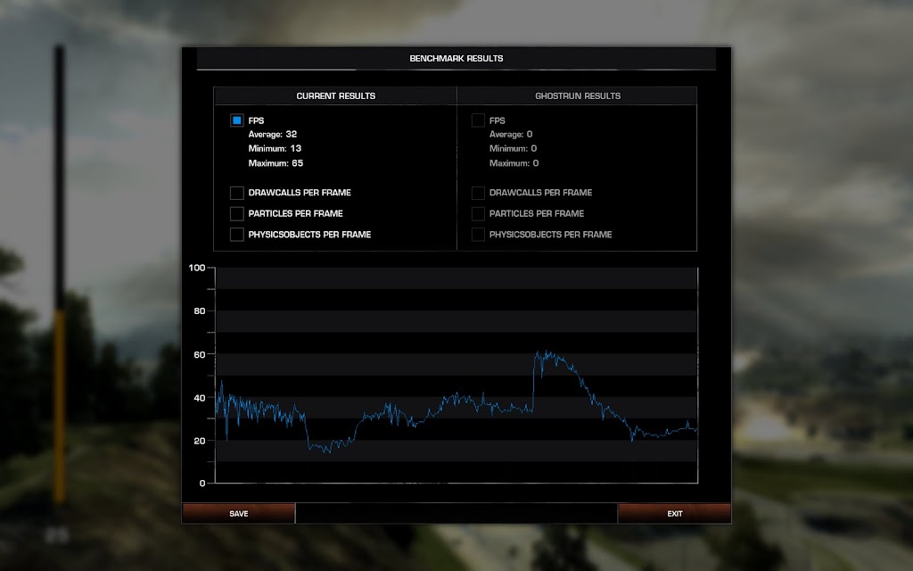

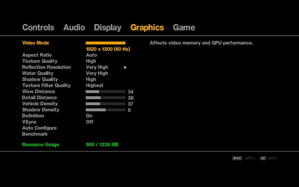

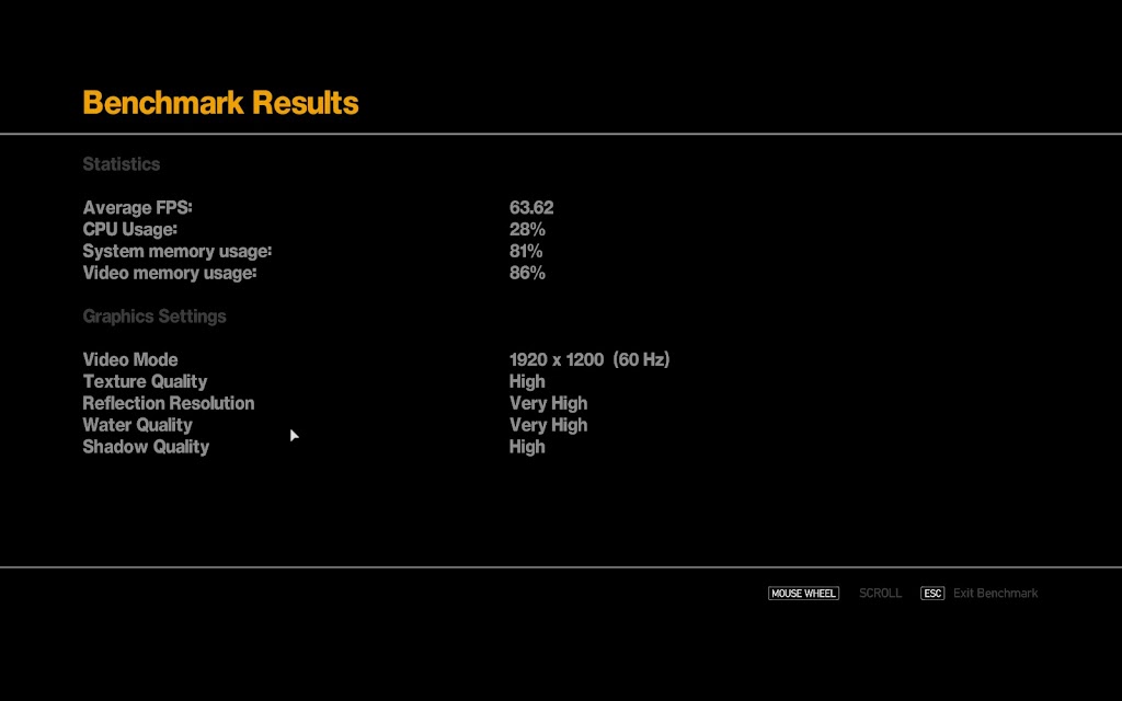

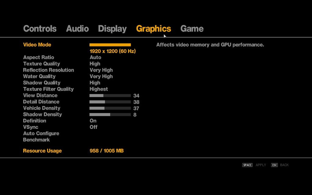

Grand Theft Auto IV
畫質設置
↑5870 (875/1300Mhz)
這裡GTX 470小超前5870, 在跑benchmark的時候都沒有掉到65 FPS以下,反之5870最低達到55 FPS

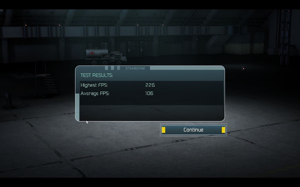

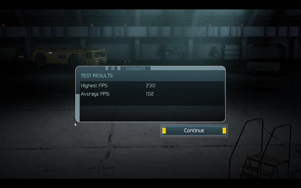

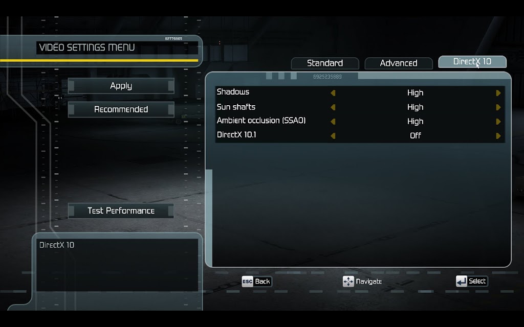

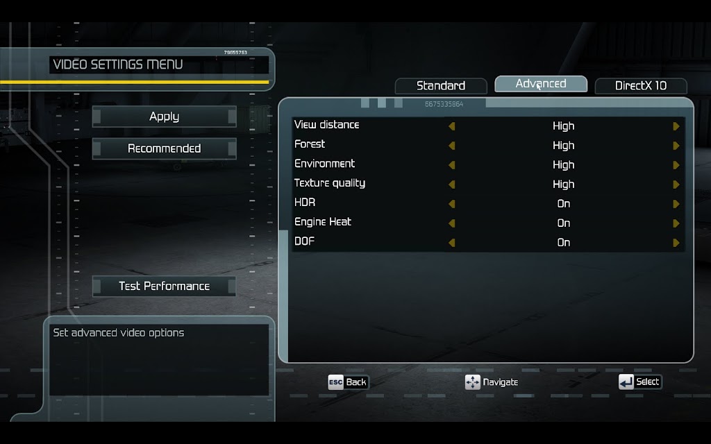

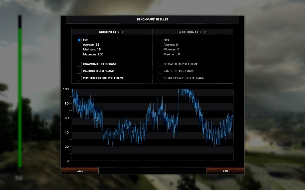

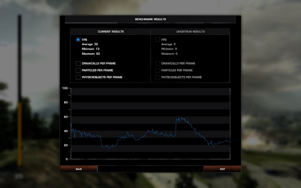

Tom Clancy's H.A.W.X:
遊戲設置↑ 以DX10運行benchmark
↑5870 (875/1300Mhz)
這裡5870大勝GTX 470

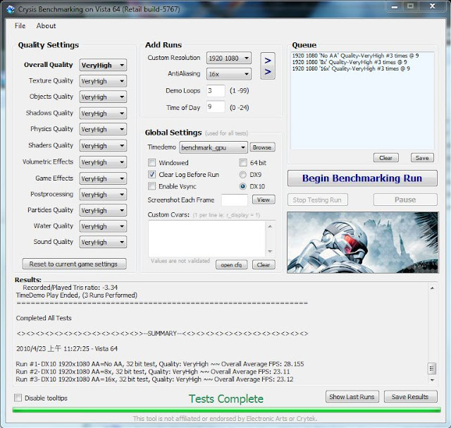

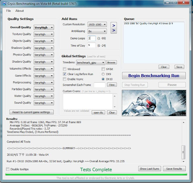

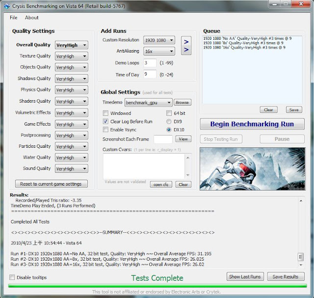

Crysis:
↑5870 (875/1300Mhz)
Crysis中5870在8X AA下大敗GTX 470達10 FPS之多
而在實際遊戲中, 當啟動8X AA時, 兩張卡都不能順暢進行遊戲

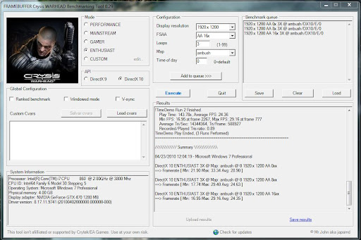

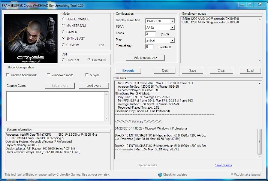

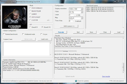

Crysis Warhead:
↑5870 (875/1300Mhz)
很奇怪的現象發生了, 在Crysis中反鋸齒完敗給5870的GTX 470反而在Warhead中超前
從最低FPS看來,似乎是GTX 470整體流暢度會優於5870
實際運行遊戲時也是如此
兩款遊戲雖是使用同一個引擎,可能因為Warhead推出的時間比較晚 所以在Warhead上有加強優化??[不知]
(Crysis和Crysis Warhead都是最原始版本,沒有使用任何升級補丁)

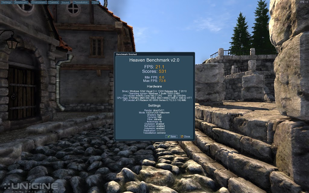

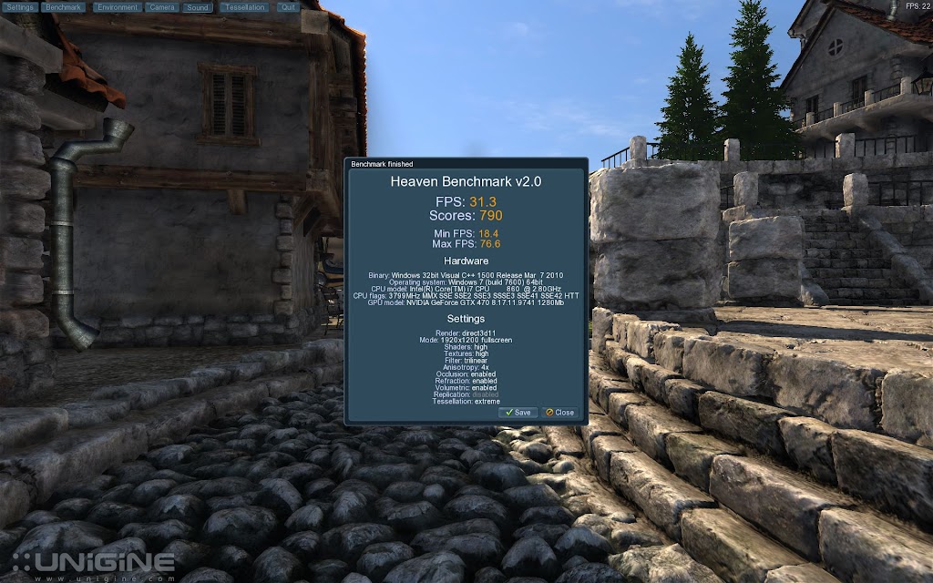

Unigine Heaven V2.0
↑5870 (875/1300Mhz)
V2.0中Tessellation設置為extreme
可以發現5870已經氣喘呼呼了(最低值約7 PFS)
但是越複雜的Tessellation似乎越合費米的胃口 最低值與平均值竟然超越5870達10 FPS之多[無言]

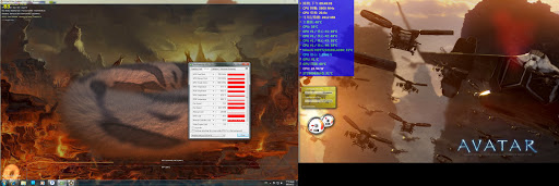

由於小弟是使用雙螢幕, 又不太敢亂刷BIOS所以無法超頻ATI
原因在於ATI的Powerplay(省電模式)會讓軟超的58XX系列從原本雙螢幕待機400Mhz變成單螢幕的157Mhz,因而造成畫面閃動(flickering)
[YT]http://www.youtube.com/watch?v=mZdbhM3GmxU" target="_blank">請見影片[/YT]
但是此情形在GTX 470身上似乎不存在

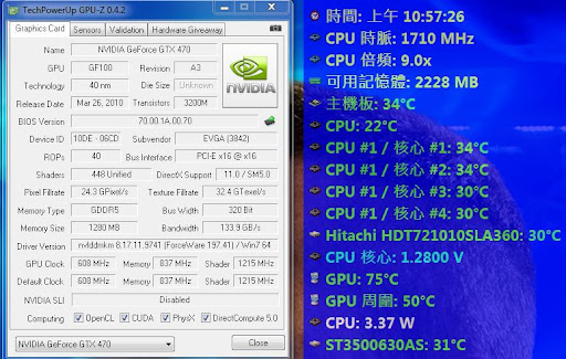

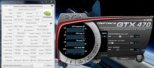

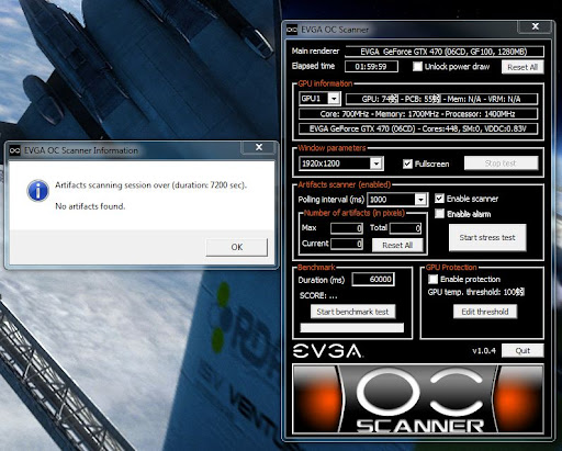

在此小弟使用EVGA內附的超頻軟件EVGA Precision以及燒機測試軟件EVGA OC Scanner來進行超頻
EVGA OC Scanner燒機通過

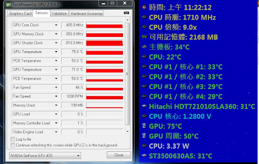

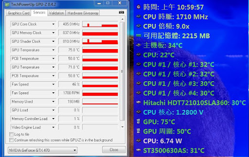

雙螢幕待機溫度比較:
原廠時脈
超頻後時脈
Furmark Extreme Stress Test:
燒機20分後 最後穩定於92度

GTA4中 超頻後的效能並沒有在benchmark裡面提升, 不過在實際遊戲中平均大約提升了10 FPS(7X FPS)
核心時脈超到700Mhz後,X模式達到8千分,只差5870不到1千分

最後以Unigine Heaven V2.0來結尾

謝謝大大詳細的測試...雖然是接雙螢幕, 溫度會高一點...不過470GTX的待機溫度好高喔....75度 :PPP:
herbalist
1/16/05
22
可以把散熱膏換成比較好的會有明顯的效果 這一次的散熱器蠻好拆的
前天剛把GTX470換上AC MX-3
現在待機溫度約65度
全速運轉時溫度仍然會衝到75-90度之間 要看遊戲 不過可以發現風扇的運轉DUTY比較低 整體下來也安靜多了
在沒有改裝散熱器出來之前 也算是一個不錯的方式囉

昨天剛換上GTX480..如同上面所言..噪音方面我也是相同見解..
至於待機溫度.因為我在側板多裝一顆12公分風扇對著它吹.剛好吹到散熱管那裡.所以有時候可以低到48左右.一般約52度上下..跑游戲時則飆到嚇人的90~92左右.顯卡出風口那裡用手都感覺有點燙了.了;em44;
散熱膏我也換成MX3了.
