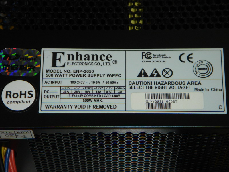

型號標籤:ENP3650 (內部代碼為ENP3650N 最後一個N是指無音版)

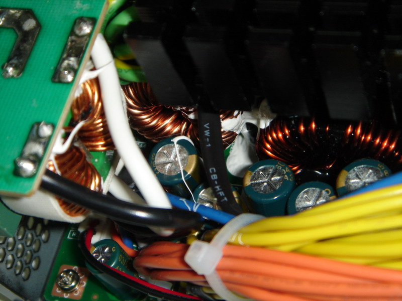

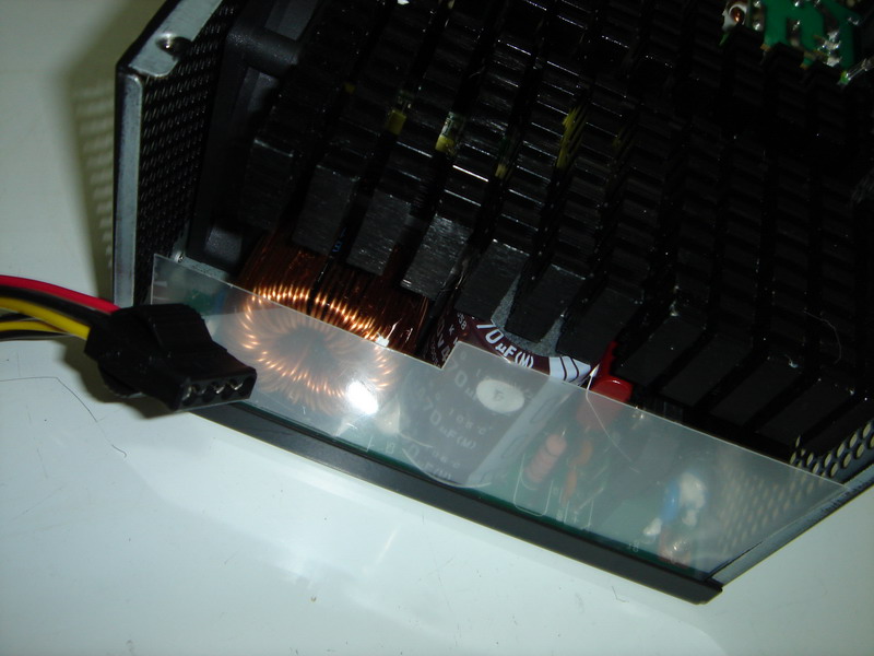

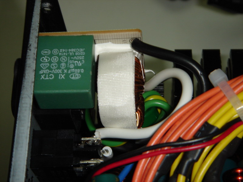

為達到耐熱最高標準.所有零件皆採用耐熱較高材質.
並加大散熱鰭片.讓所有通過POWER本體的所有對流達到最高效益!
左上角可以看到一個6CM薄型風扇.這顆風扇平常是不轉的.需溫度達到75度以上才會運轉.
不會為了強調無音以外.就不顧USER的使用環境是否真的合適.
當USER的環境溫度跟對流真的很差的話..讓POWER溫度達到75度左右.會啟動第一階段的
保護...風扇開始運轉.如果溫度還是無法改善的話.才會啟動第二階段的保護.斷電!!

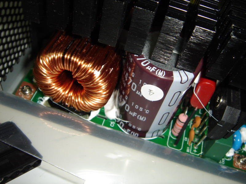

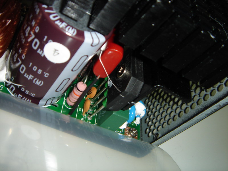

主電容.日本松下電子470uF長效電容.
副電容採用不輸給日系品牌的智寶長效電容.

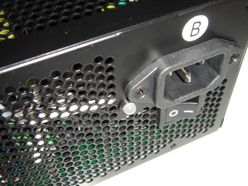

後方有電源顯示燈號.AC過電時會亮紅燈.當主機過電工作時則會亮綠燈 ;face0;

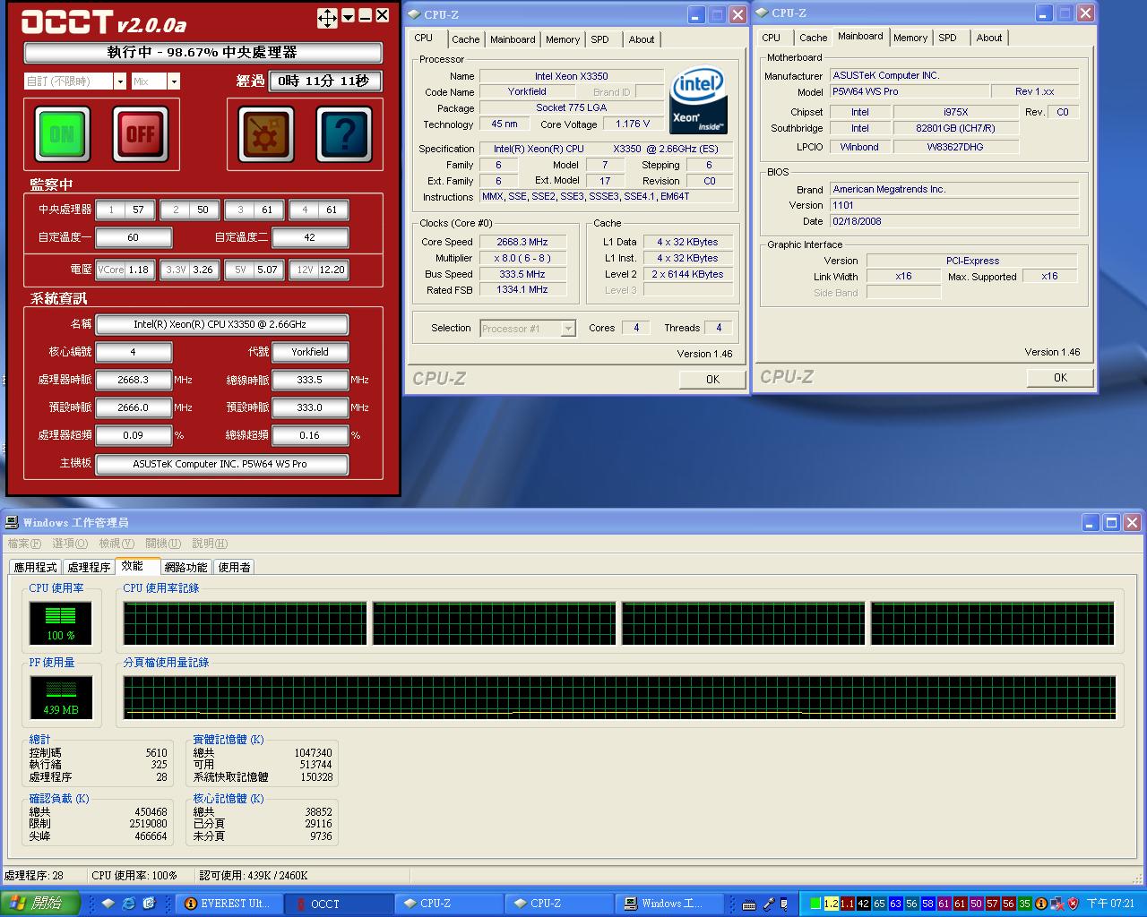

測試平臺:
INTEL XEON 3350 (Q9450 )
ASUS P5W64 PRO
JETRAM DDR2-667 1Gx2
WD 160G/SATA
ASUS 3870X2
系統資訊 + OCCT 運作10分鐘截圖!
Toppc
12/19/04
11,405
230
63
系統資訊 + OCCT 測試30分鐘截圖

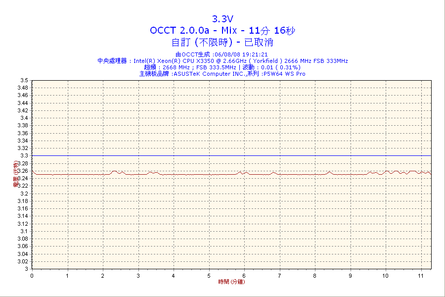

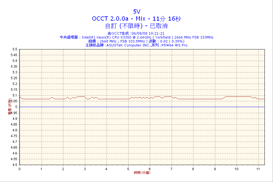

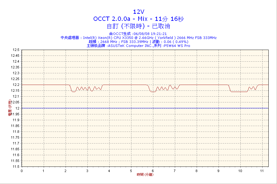

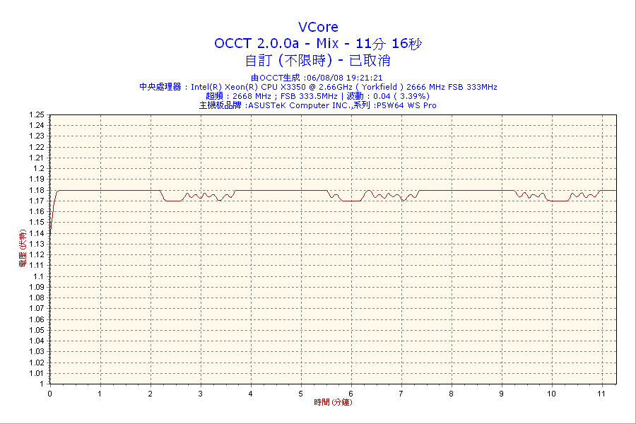

OCCT 10分鐘測試
採用10分鐘測試是為了求出波動幅度.由於取樣時間較短.所以波形會較明顯.但是對POWER
本身溫度上升後的輸出較不準確!
CPU電壓(此部份與POWER無關)
12伏電壓 上下幅度約0.05伏 整個起伏僅千分之四左右 :MMM:
5伏電壓 上下服段約0.02...依然在千分之四的起幅內!! :lkl:
3.3電壓 上下起伏也只有0.01V左右...;em25;
