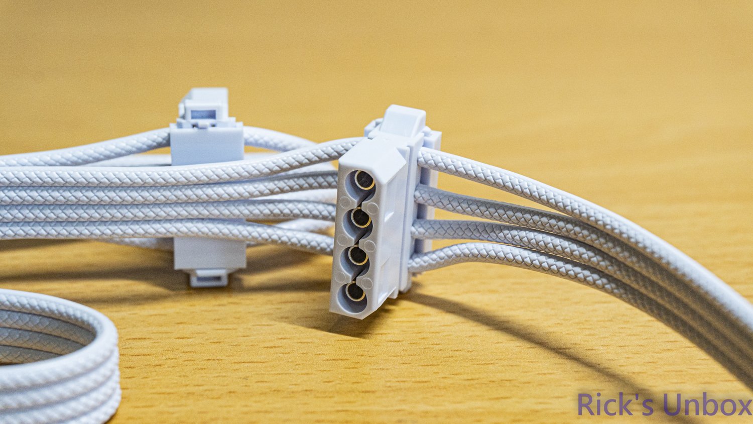

接著是SATA和MOLEX用線材,總共有4條,分別是3條SATA線以及1條MOLEX線。
首先是MOLEX線,總共有提供4個接口可以使用,其中兩個為Y型設計。
另外兩個MOLEX接口則是扁平的設計,可依照玩家自身的安裝情境進行調整。
