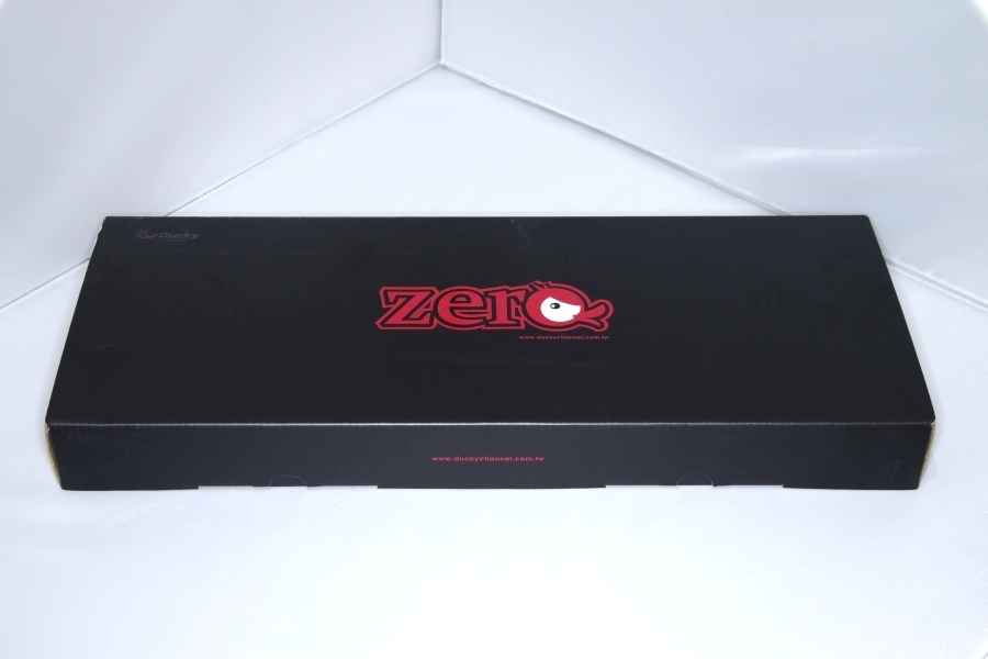

Ducky這次在ZERO系列上設計了新的LOGO,小鴨頭的圖樣比起之前的,實在是俏皮可愛不少啊。
盒側面角落有明確標示出鍵盤的型號與種類,如果是逆L型Enter鍵的型號是DK2108L。
