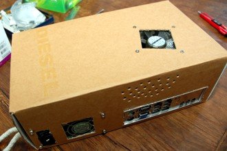

電源的部份裁出電源線接口跟開關,還有重要的散熱風扇。
電源的部份還可以所上螺絲稍微的固定一下,硬扯是一定會掉,只是稍微的固定一下,放好應該就不太會動到了。

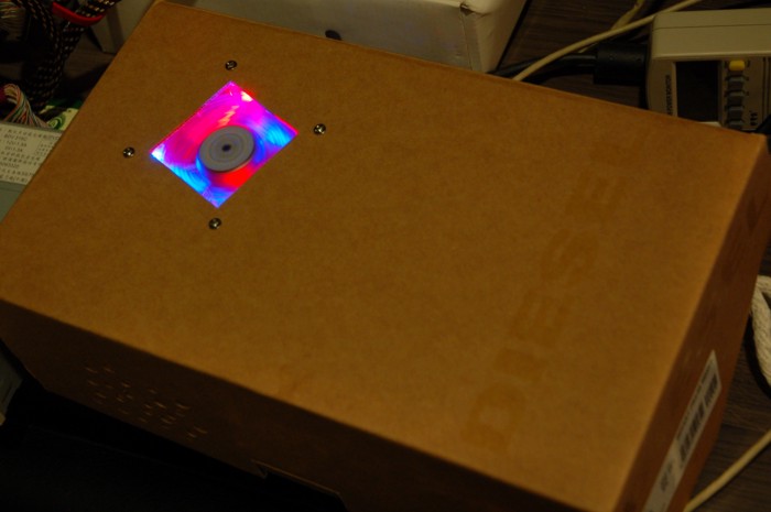

接著就是要考慮到散熱的部份,直接給一顆8公分風扇應該就ok了。紙盒頂部直接開個洞,鎖上螺絲固定風扇。

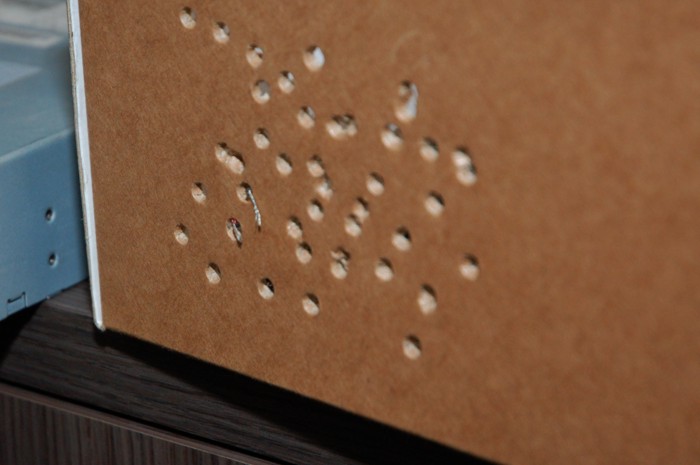

差不多是密閉的空間只有一顆風扇是不行,還得有氣孔讓空氣排出。再次顯出紙盒的優勢,直接拿螺絲起子鑽幾個洞就搞定。
背部最好也來幾個...不夠以後可以隨時在追加。
ok!搞定
完成圖....待會測試一下溫度

運轉時還有燈光效果喔!

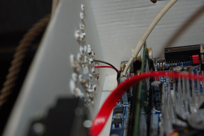

發現忘了做開關...手邊沒有快速啟動的鍵冒...只好隨便拉兩條線...
直接"啊嘶"即可...XD
其實我也蠻怕會燒起來,不過這台只有用電視看電影才會開,平常也不會拿來掛機...應該是還ok啦!
