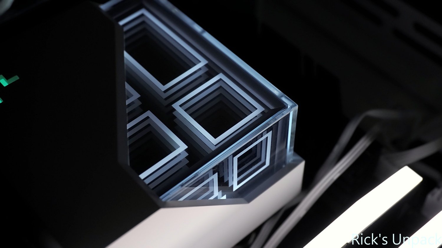

上蓋部分有一半是白色漆化處理並且有DeepCool LOGO,另一半為鏡面設計,燈效如文章開頭的示意圖,並且支援5大板廠的燈效控制軟體。

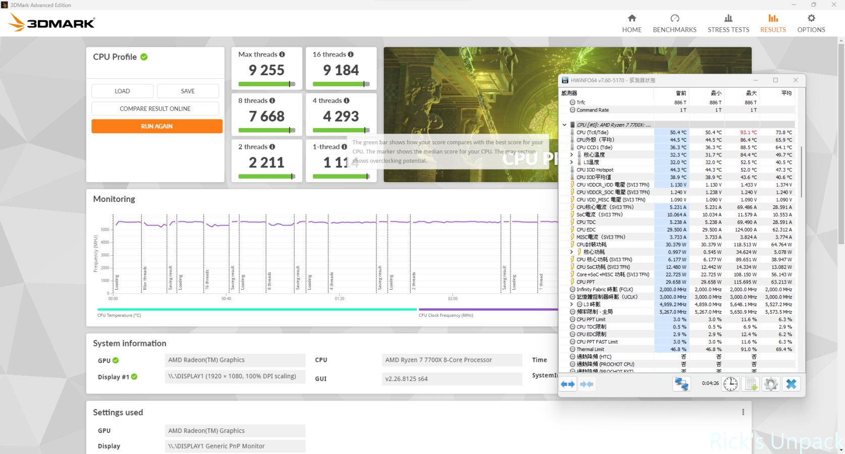

在3D MARK的壓力測試中,這次一樣測試了CPU Profile、Time Spy Stress Test和Time Spy Extreme Stress Test這三項測試;
在CPU Profile測試中,R7-7700X的package最大功耗為118.5 w,溫度部分最高值是到84.4度。
Time Spy Stress Test和Time Spy Extreme Stress Test這兩項測試中,R7-7700X的package最大功耗分別為82.9w和79.7w,溫度部分最高值分別是82.8度和77.5度。

最後放上幾張不同視角的冷頭無限鏡圖片給大家欣賞。
