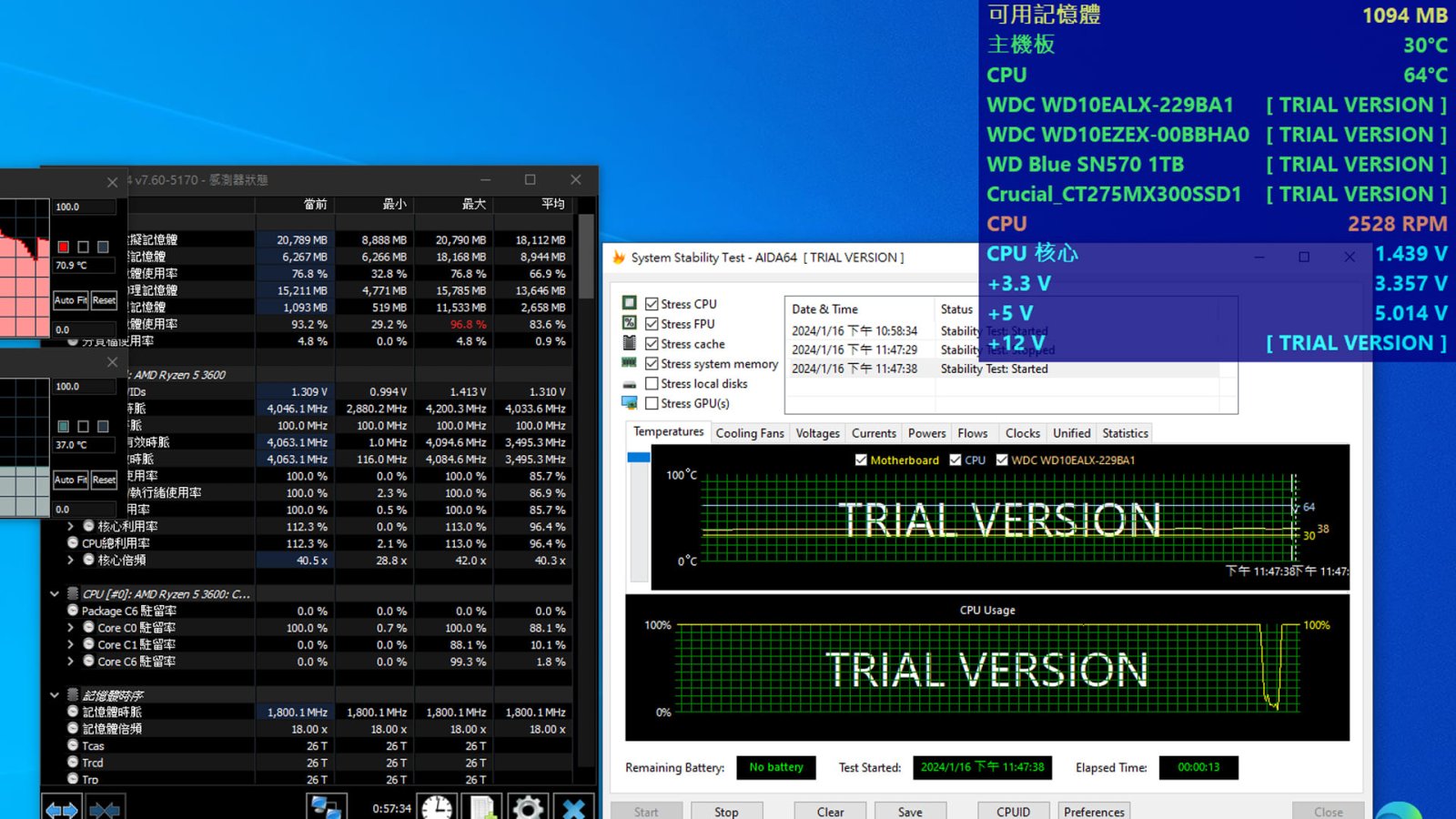

散熱比對測試
設備規格:
CPU:AMD R5-3600
MB:C6H
RAM:Crucial Ballistix DDR4-3600 16G
GPU:技嘉 AMD 6650XT
POWER:CM 650 GOLD
CASE:NZXT H510
FANS:
前2 ARCTIC P12 ARGB 進氣
上1 ARCTIC F12 排氣
後1 ARCTIC P12 ARGB 排氣
不得不說 H510 這咖真的散熱很差,當初只是一時被設計矇了眼,上面只能裝一顆12cm風扇,前面兩顆12、14cm,進風口又很小,夏天直接是一個發熱怪獸...
測試時室內溫度:22
快睿 H7 PLUS
COUGAR POSEIDON ELITE ARGB 240
測試半小時
CPU平均溫度從74度降低至64度,測得的最高溫度從90度變成僅78度,溫度這部分改善還算理想。
對照圖表
對比 快睿H7 PLUS,CPU平均溫度降了10度,而且幫浦運轉聲音幾乎是聽不到的,負載時冷排風扇運轉也幾乎沒聲音,比起快睿不時的共振聲響,COUGAR的風扇品質好了很多,待機中也很安靜。
總結心得
人生第一款水冷就獻給 COUGAR POSEIDON ELITE ARGB 240,使用上是挺滿意的,不吵、安靜,把快睿H7 PLUS 換掉是一個很好的決定,前後差了幾度,備用機這樣也足夠了,兩千多解決。
