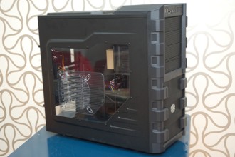

入手的是這款HAF-912 Advanced版本,黑化加上透側。
HAF-912 Advanced的一些功能及特色,7+1的開孔檔板、水冷孔、前置及頂部大風扇、擴充槽免螺絲設計、2.5吋硬碟架、可轉向式硬碟架、快拆濾網...等等。
HAF-912 體積明顯比HAF-X小一點,在高度上明顯也了矮一截,在規格上差了12公分左右,但鋼材並沒有馬虎,還是相當厚實,整體的密合度也相當夠。
HAF-912 的風格與HAF-X一樣,看起來粗礦且霸氣十足。

HAF-912 Advanced有透明側版,外觀窗邊有凸起的造型設計。
在透明側版上可擴充一顆12或14公分的風扇。
