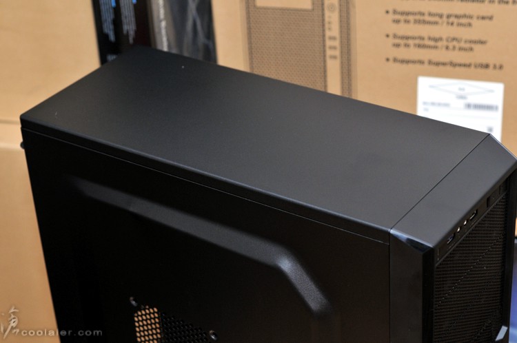

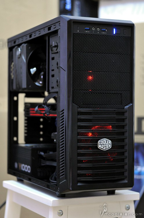

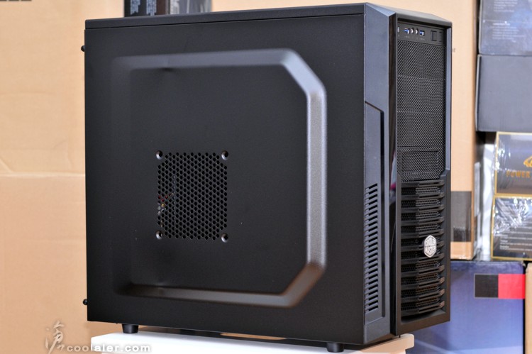

側板的部份有凸起造型,兩側都有。非透側的版本,左側板上可以安裝一顆12公分風扇,
頂部是平坦一片,沒有網孔,不過倒是可以放一些東西XD。

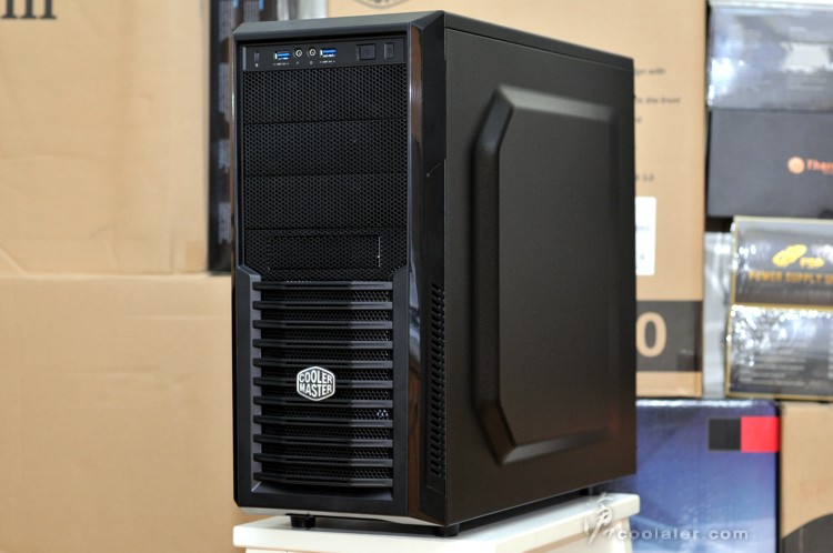

面板的部份算是很樸素的安全牌(出機不怕被打槍),上方的部份為大面積沖網孔,底部有一些立體橫條造型。

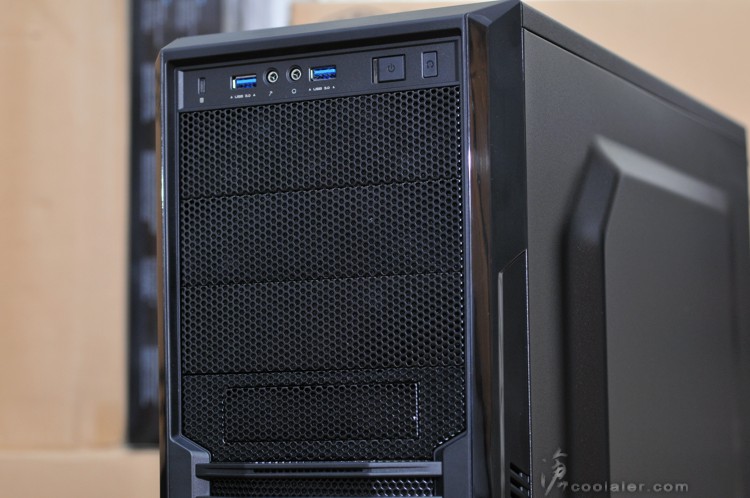

面板的上方為IO的部份,有2個USB3.0、耳麥孔、電源、重置鍵。5.25吋有3個,3.5吋有1個,皆採用網孔設計。

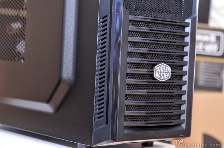

面板下方採用立體橫條造型,也是有通風網孔,中間是一塊Cooler Master的Logo銘板。
面板下方左右兩側都有通風孔。

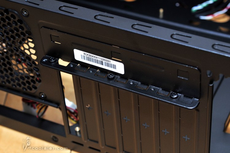

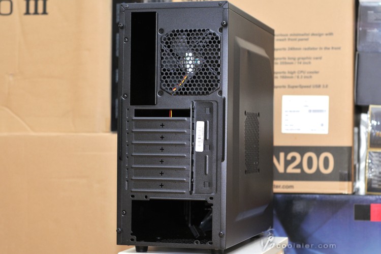

機殼後側,擴充卡槽的部份內推了,需從外面固定。

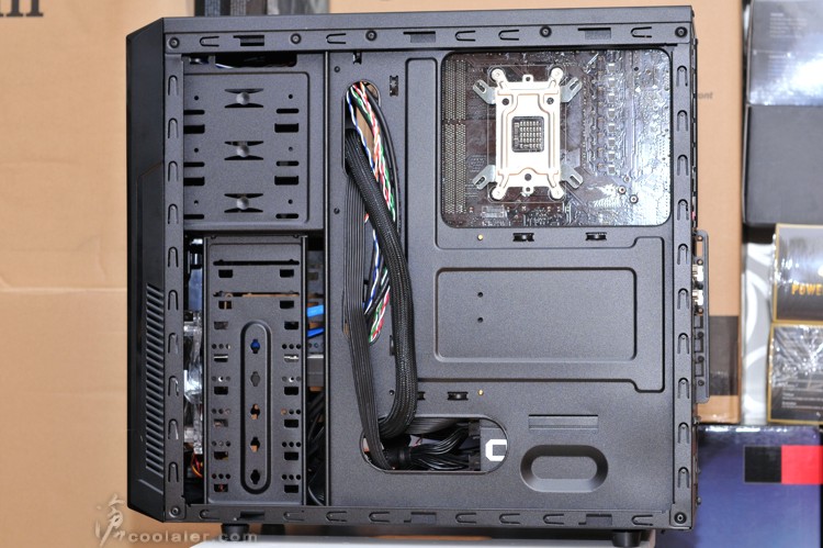

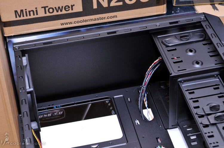

內部最基本的黑化當然是一定要的。

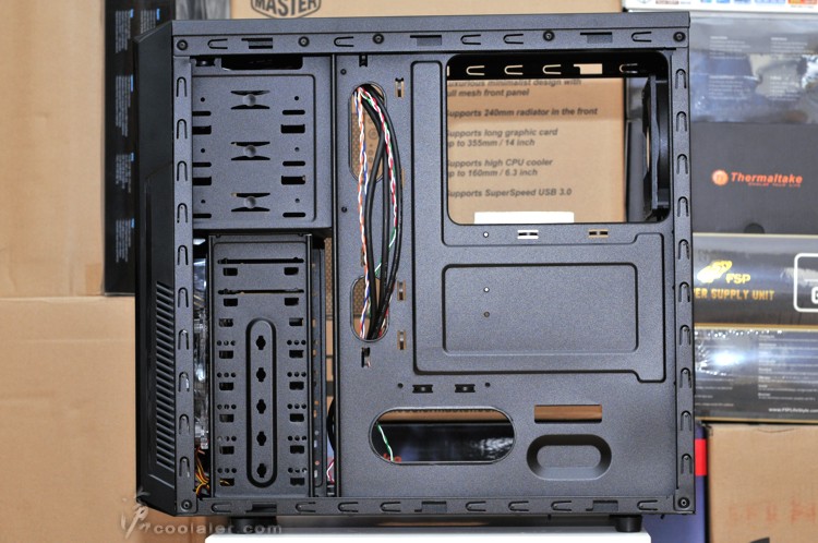

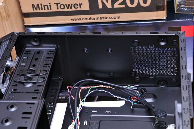

安裝底板周圍有三個走線孔,安裝CPU的後方位置也有大面積開孔,方便安裝拆卸散熱器。

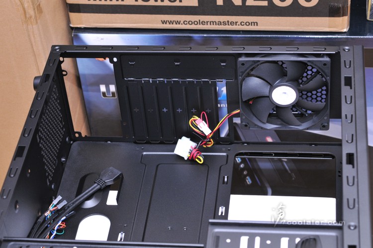

頂部沒有風扇。
後面有預裝一顆12公分風扇。擴充卡槽的檔板比較可惜是一次性拆卸,需從外側螺絲固定。

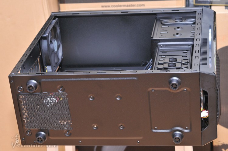

機殼底部位置可以安裝一顆2.5吋硬碟。

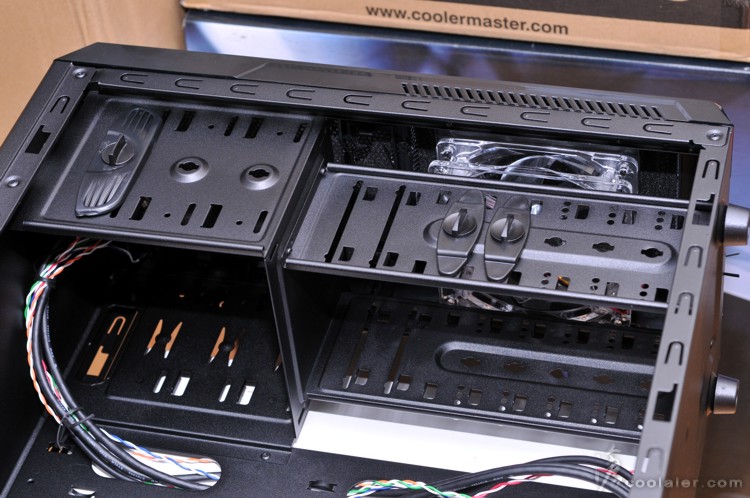

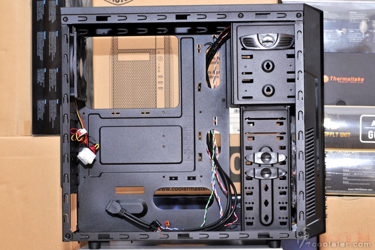

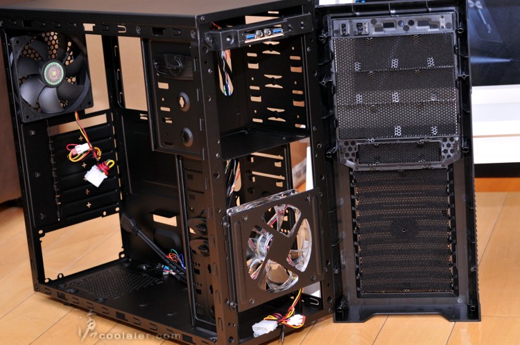

5.25吋有3個,3.5吋有7個。5.25吋有1個免螺絲裝置,3.5吋有2個。

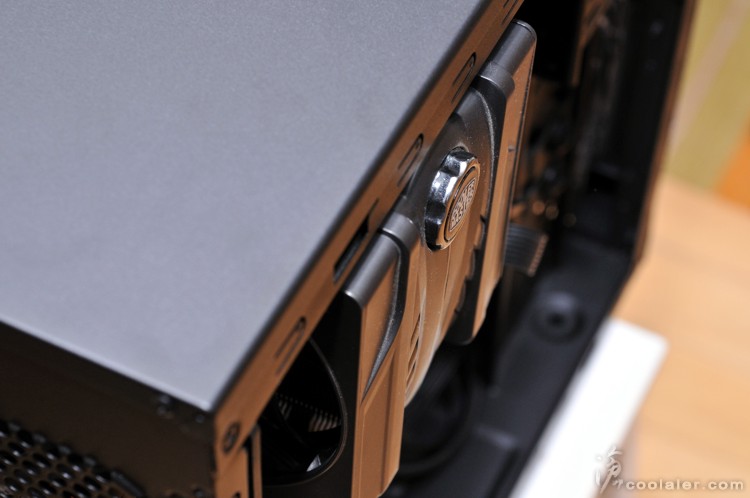

面板拆卸是直接從底部往外拉出。5.25吋檔板內側以及面板下方內側都有襯上濾網。
內側是預裝一顆12公分紅色LED風扇。風扇架是可以調整位置,下方有鎖點,不過範圍不大。
底部的腳墊高度還不錯。

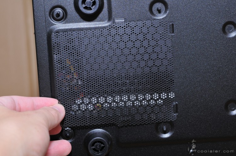

電源供應器下方的濾網可以從外部拆卸,雖然沒模組化的便利,但陽春等級也算ok了。

擴充卡槽安裝需先從外部拆卸固定檔板,有三顆螺絲。

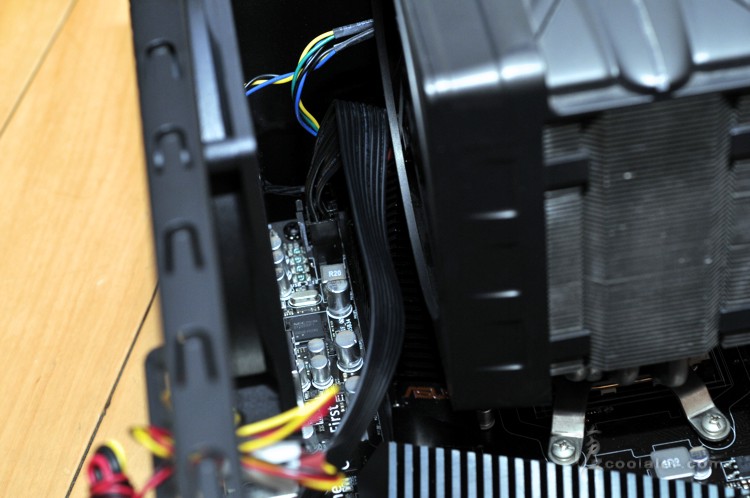

因為空間的關係,安裝底板上並沒有預留CPU 8PIN的走線孔,只能從前面或用延長的方式繞右側安裝。這部份的空間有點狹小,像這種塔型的散熱器更是不好安裝8PIN,插老半天...
若不採用延長右側走線的方式,最好應該就是穿過顯卡下方。
整體空間還算ok。
顯卡使用HD 6950,長度27.5公分,右側還有一些空間。顯卡最長可支援到31.5公分。

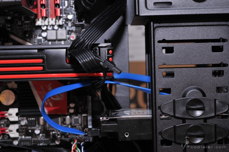

硬碟的安裝方向會比較尷尬一點
除了CPU 8PIN外,其餘走背線沒問題。
CPU散熱器高度支援為16.2公分,雖然側板有暴龜,但還是吃不下自家的V6GT,差一咪咪阿。
