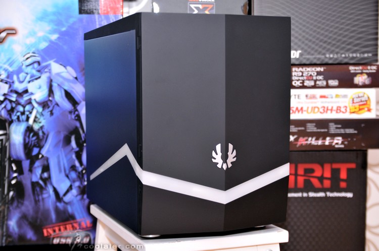

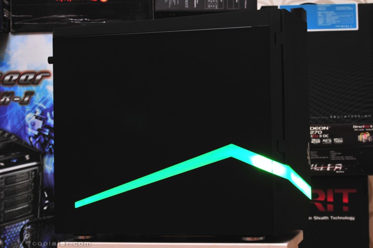

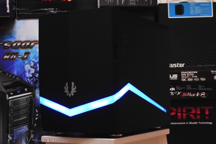

Colossus M 的外觀承襲 Colossus 巨人的風格設計,側邊有面板相連接的造型,不過 Colossus M 比較保守一些,只有一道簡單的線條設計,當然這部份仍然有燈效綴飾,使用LiteTrak導光柱燈光系統,側板上不需要為此連接線材就可以有燈效。燈效顏色有紅、綠、藍三種可手動切換,甚至也能夠以呼吸燈方式循環,或是直接關閉燈效。
面板則是採用門片式的設計,造型上中間有一道明顯的分界,有點侵略性的角度也是Colossus的特色之一。材質則是採用BitFenix慣用的SofTouch表面處理技術。

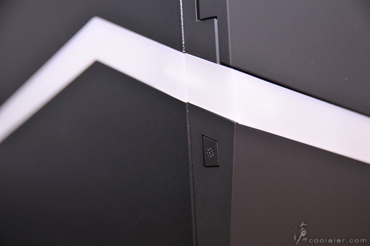

面板的左側邊有一個燈效開關,可以用來控制LiteTrak導光柱燈效顏色或關閉。

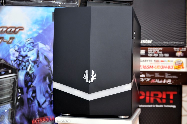

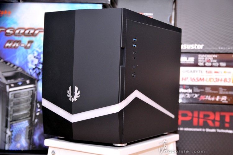

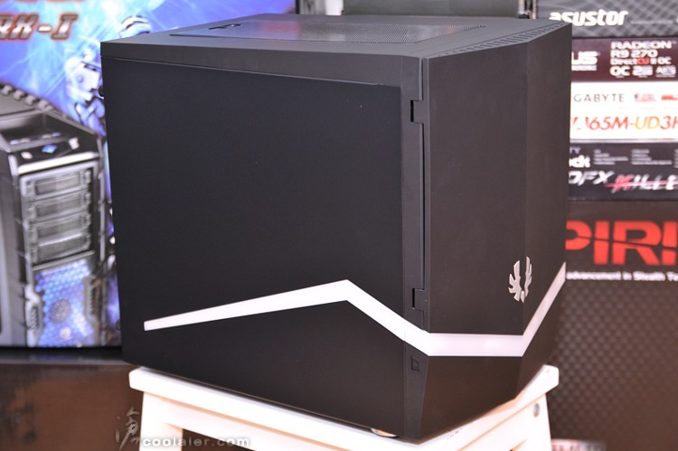

面板正面,下方的白色V型搭配整體的黑,有沒有種台灣黑熊的感覺...
另一側也有光條設計,是相對稱的。

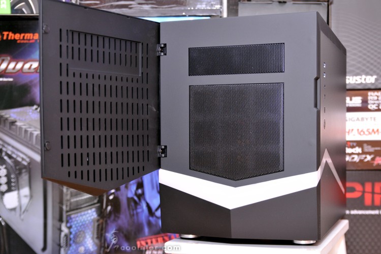

面板是採用門片式,由右側開啟。內部有一個5.25吋的擴充槽,下方則是通風網。
雖然是蓋住的,但還是可以有通風的效果,原因是門片內側以及頂部有開孔相通。

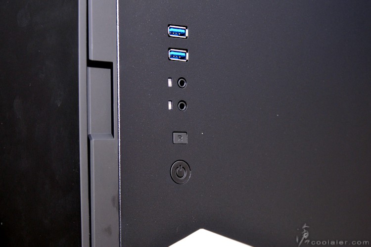

IO的部份在右側板上,有2個USB3.0、耳麥孔、重置鍵、電源開關。

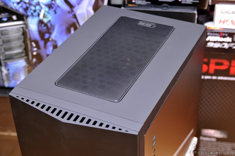

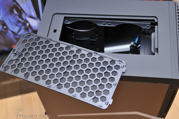

頂部有大面積的沖網孔。

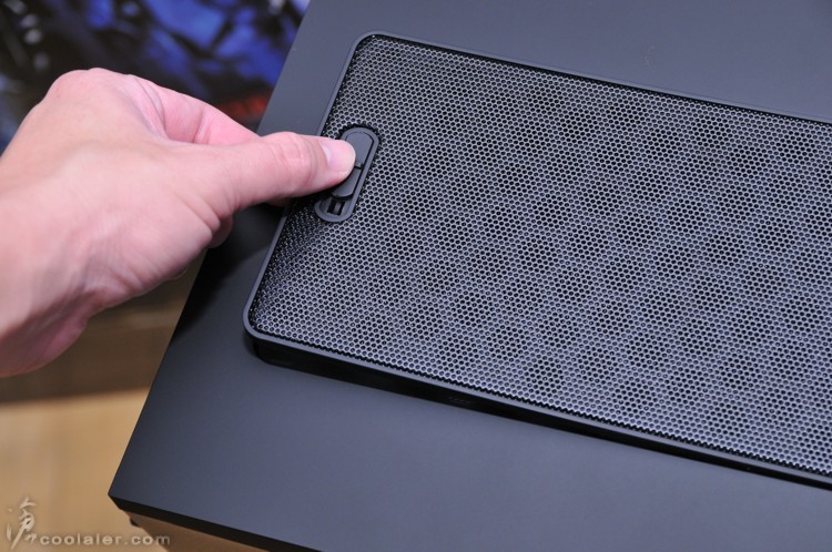

網孔後方有卡榫,扳開就可以拆卸濾網。
除了清潔,也可以方便風扇安裝。

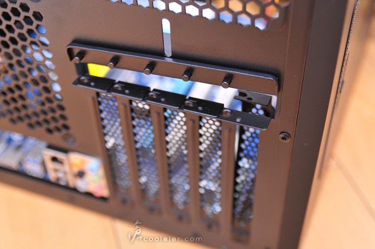

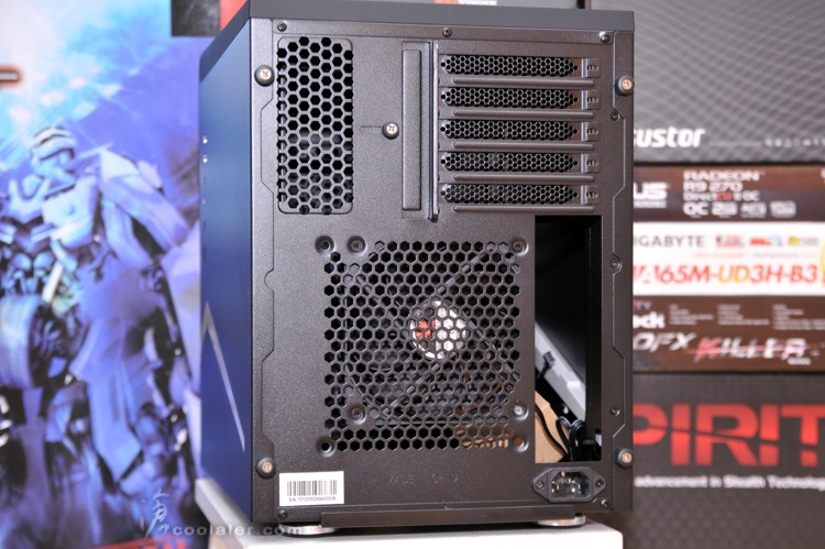

後方,擴充卡檔板有五個,配置與Phenom M一樣。

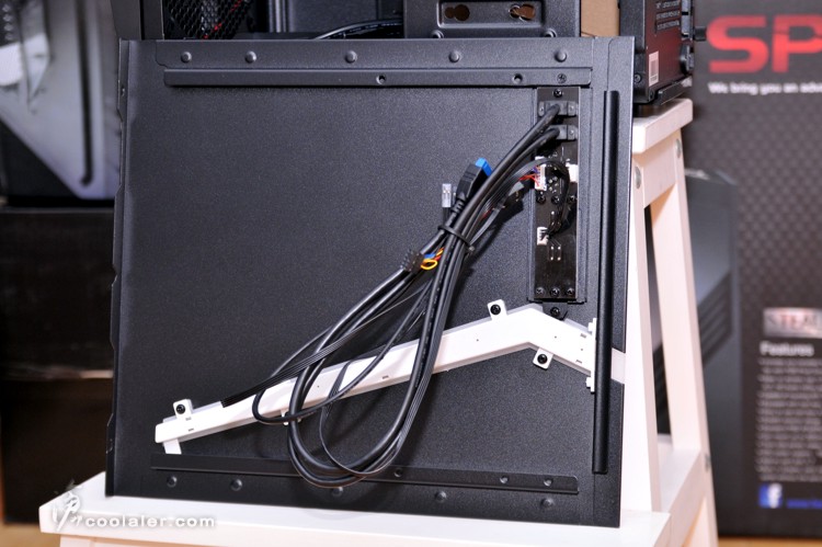

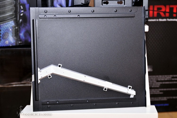

右側板,因為有IO,所以內側有接線。
側邊燈效採用導光柱設計,從面板的部份導光,所以側邊是不需要接線就會發亮的。
內部有導光柱。
光源是從這邊導入。

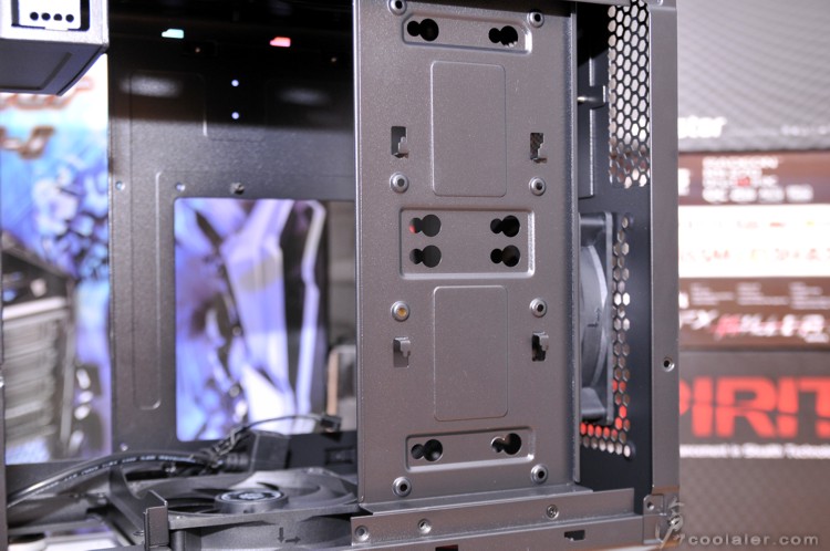

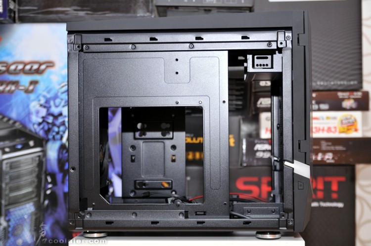

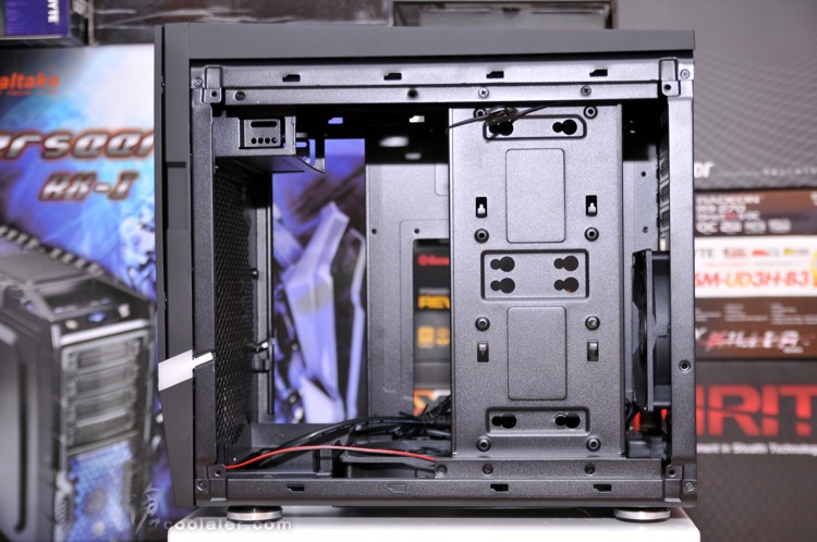

內部架構與飛龍Phenom M相同,右側是硬碟支架,可拆卸。

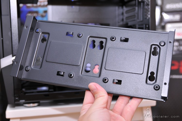

安裝底板也是一樣的。

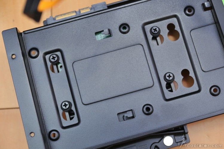

硬碟支架可支援2顆3.5吋或3顆2.5吋,支架上最多可以安裝2顆3.5吋加上2顆2.5吋硬碟。

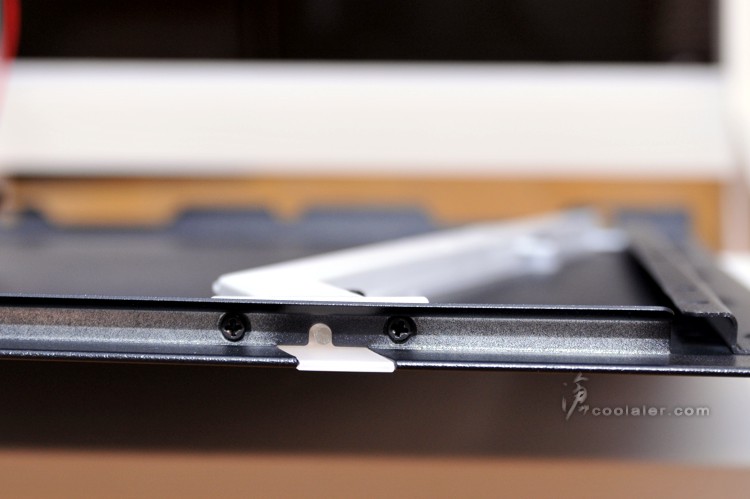

可拆卸,上下各2顆螺絲。

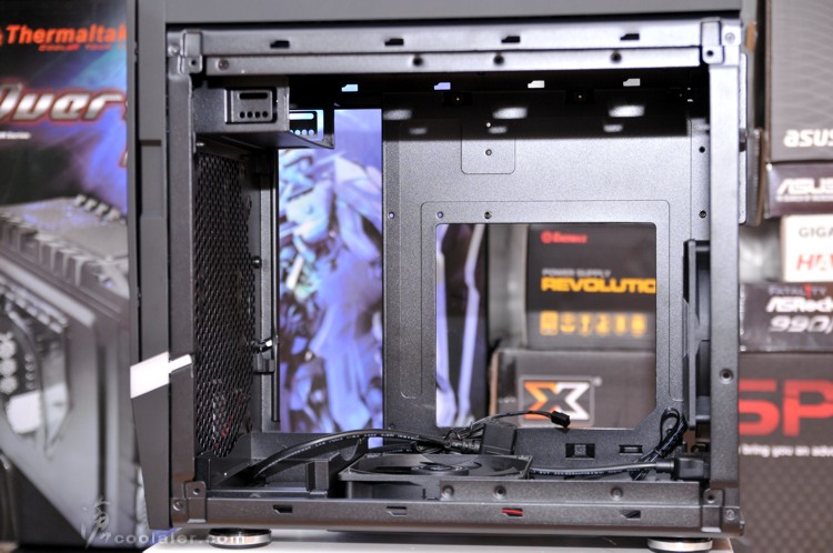

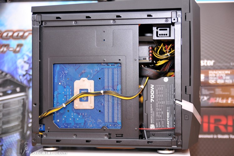

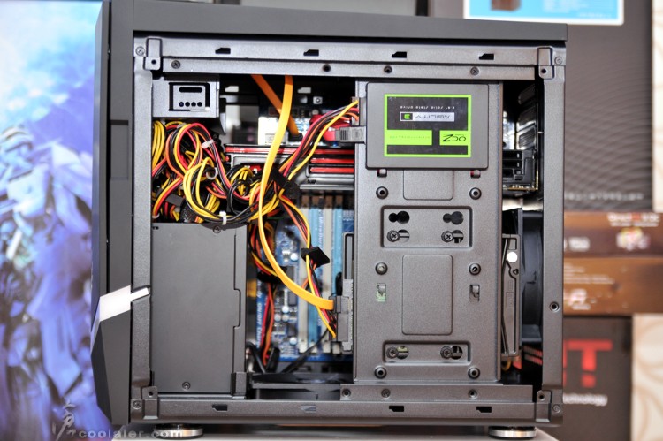

內部安裝位置的配置與Phenom M相同,左側是電源供應器,右側主機板是倒裝的方式。

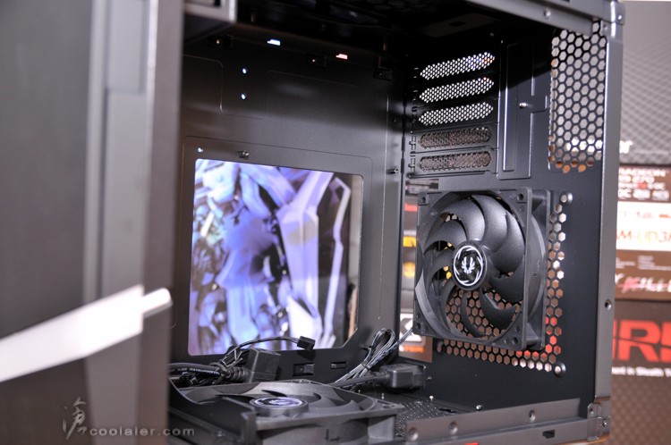

主機板是倒放的安裝方式,擴充卡是在上面,CPU則是在下方,主機後側有預裝一顆12公分風扇,這部份可以相容於14公分。

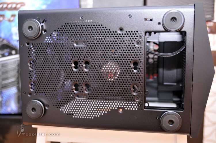

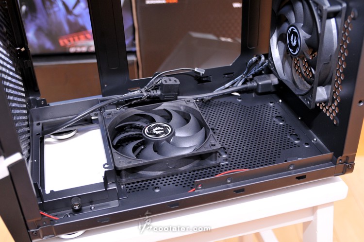

機殼底部預裝一顆12公分風扇。這部份可以裝2顆12或1顆20/23公分風扇。

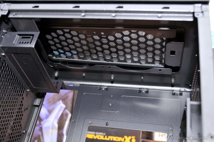

頂部可以裝2顆12公分風扇,或厚度比較薄的水冷排。

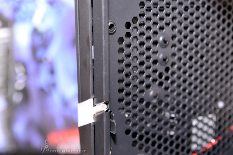

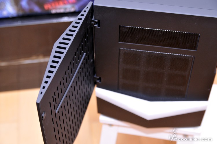

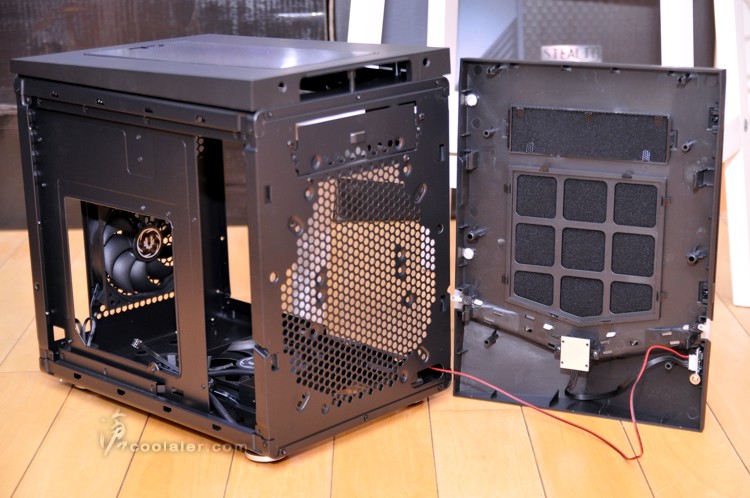

面板可拆,兩側有卡扣扳開即可拆下。面板內側雖然有風扇孔位,但是無法安裝風扇,內側會卡到電源的位置,留有孔位是因為有不少型號都同用一個架構的關係。

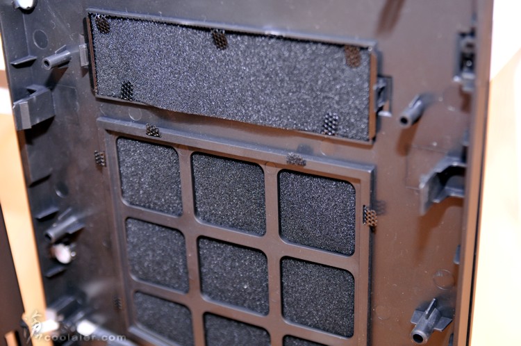

面板沖網孔對應的內側有鋪上濾棉。

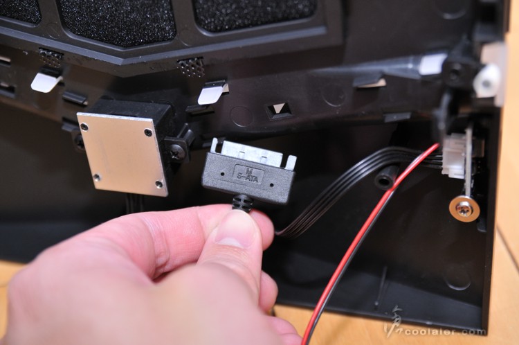

燈效的部份是需要外接一個SATA電源。

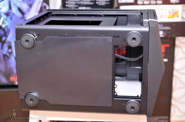

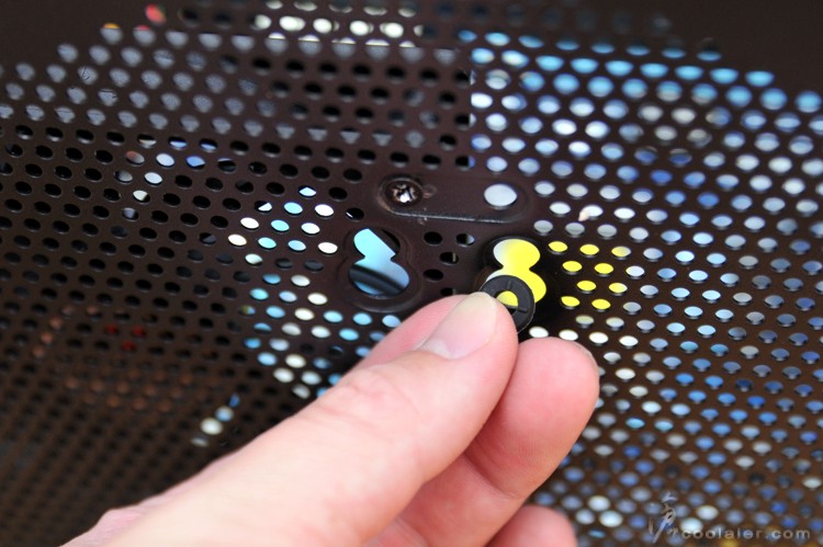

底部有一大片的隔熱板設計,這部份是避免右側電源廢熱排出時又在吸回機殼內。
若底部有安裝風扇,建議可以移除,避免風扇對流效率不佳。隔熱板是採用磁鐵固定,拆裝容易。

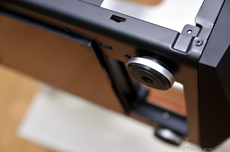

腳墊的部分質感還不錯!

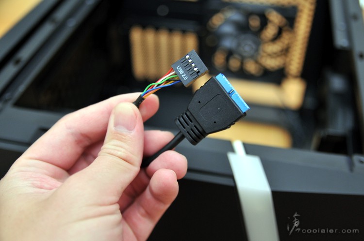

配件的部份有一個USB3.0 19pin轉USB2.0轉接頭,這部份若是使用舊款主機板時可以使用,不會浪費到前面兩個USB孔。

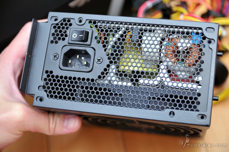

電源安裝需先拆卸框架。
把電源供應器安裝在框架上,再固定在機殼內。

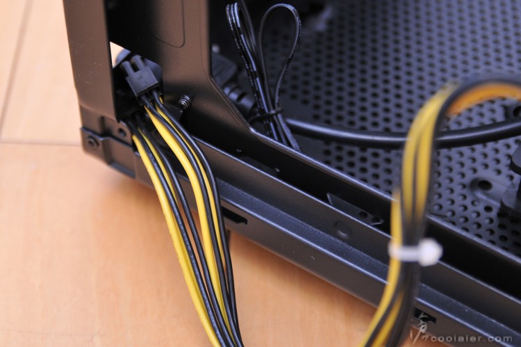

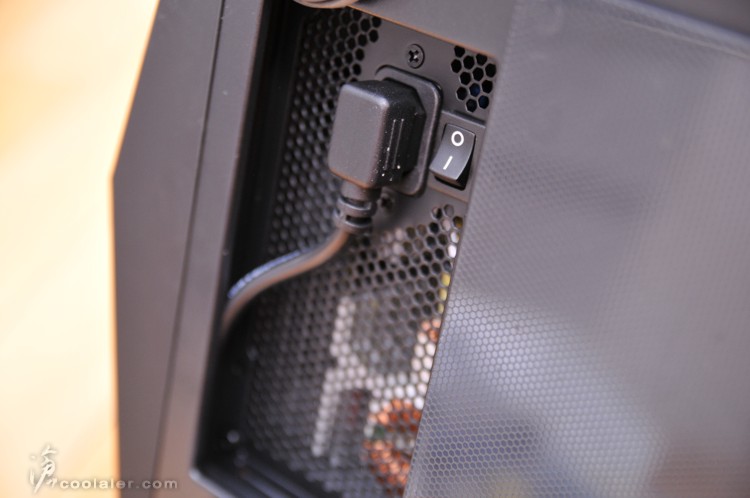

因為電源位置的關係,接頭是在機殼底部,所以是使用延長的方式拉到機殼後側,安裝時別忘了接上接頭。
CPU 8PIN可以穿過底板。

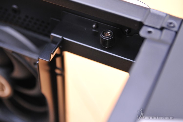

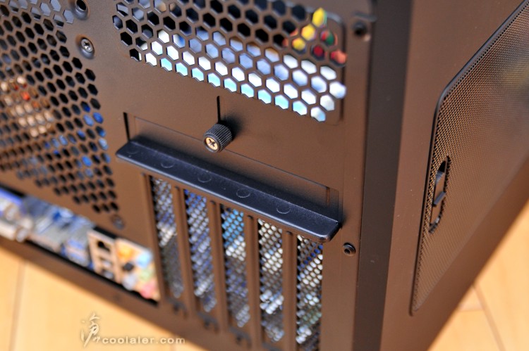

後側擴充卡的部份是採用一片式檔片固定。拆卸從後方的手轉螺絲轉開。
檔片拉起就可以拆卸。

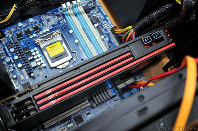

安裝的顯卡為HD 6950,長度27.5公分,沒什麼問題,官方數據最大可以吃得下32公分。

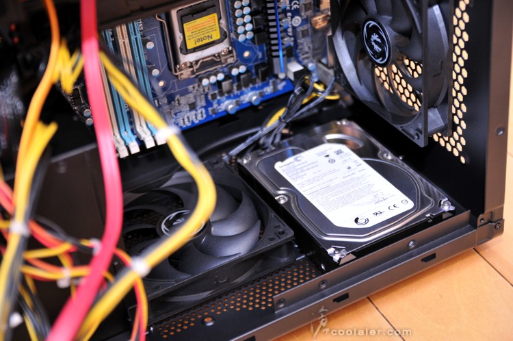

機殼底部除了安裝風扇之外,也可以安裝3.5吋硬碟,需先套上橡膠墊,然後從底部螺絲固定。

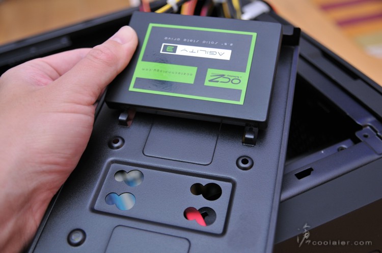

硬碟架上2.5吋硬碟可以安裝三顆,左右兩顆固定方式是先卡入側邊的螺絲孔,然後從底部螺絲固定。
3.5吋可以安裝兩顆,固定方式與底部安裝相同。

安裝位置的關係,只有CPU 8PIN需要走背線。

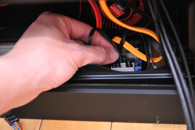

最不方便的應該就是IO接線,因為是設計在門片上,所以IO接線應該會是最後步驟,如果有安裝顯卡的話,內部空間過小,應該會有相當難度,不過若主機板設置是在側邊的話,倒是可以先拆下濾網,這樣連接就方便多了。

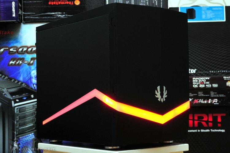

最後來看看燈光的部份。燈光顏色可以由面板左側開關控制,可選擇顏色,或是呼吸燈顏色循環,也可以直接關閉燈效。
另一側也有光條設計,是相對稱的。
頂部有大面積的沖網孔。
網孔後方有卡榫,扳開就可以拆卸濾網。
除了清潔,也可以方便風扇安裝。
安裝底板也是一樣的。
可拆卸,上下各2顆螺絲。
面板沖網孔對應的內側有鋪上濾棉。
燈效的部份是需要外接一個SATA電源。
電源安裝需先拆卸框架。
檔片拉起就可以拆卸。
