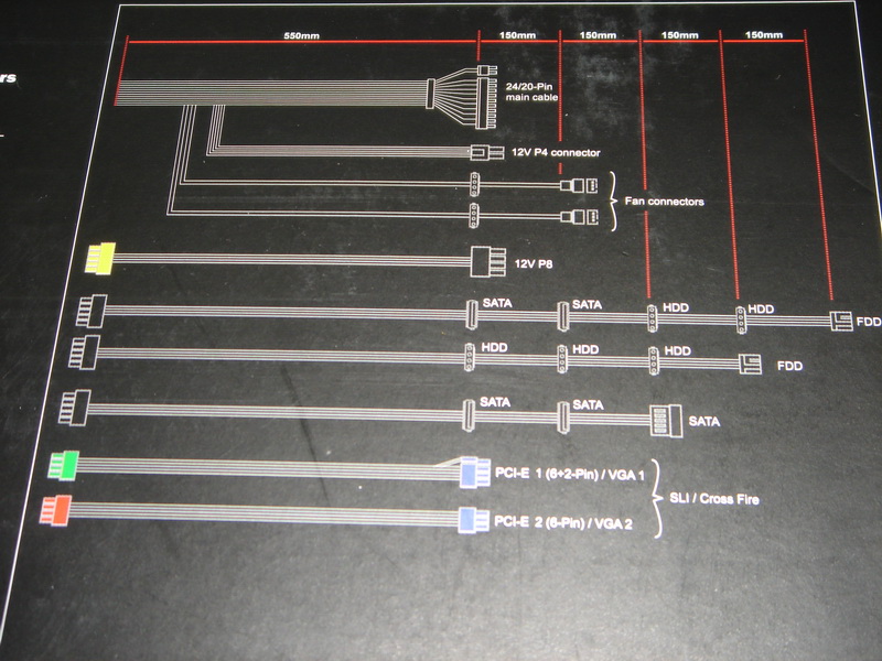

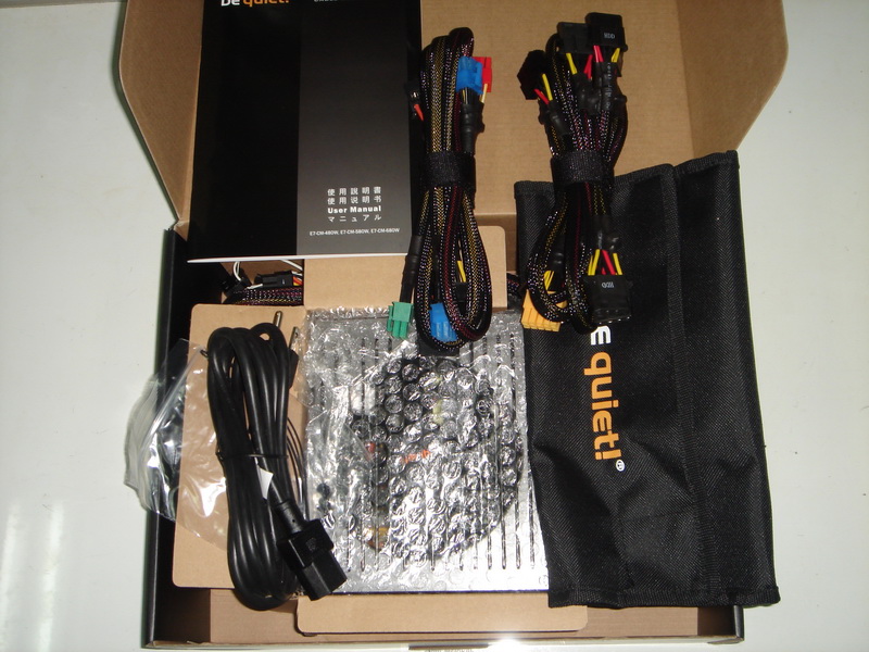

配件除模組化線材外.還附上線材包方便收納
一大捆的各種線材!
包裝上貼心的列出各種線材長度以及數量

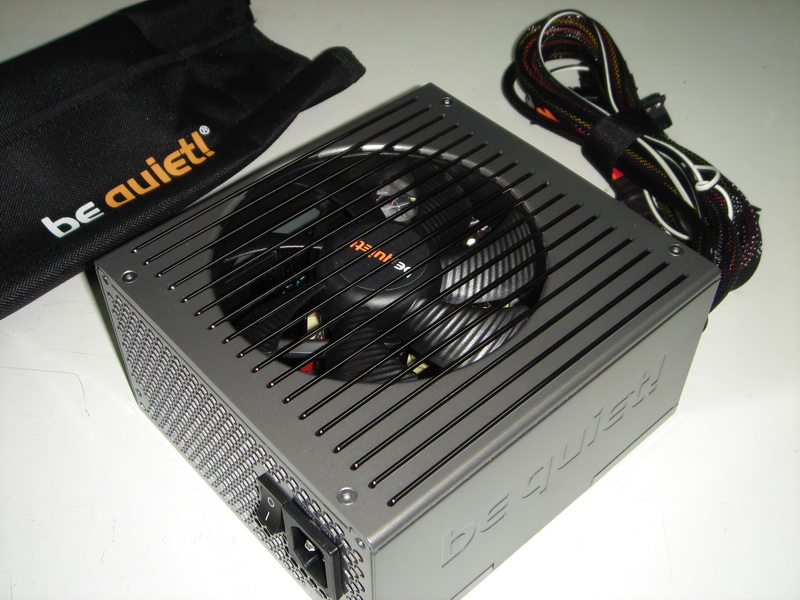

我看POWER的第一眼.絕對是保護設計的部份 ;face0;
相當新穎的外觀設計.看起來蠻高雅大方的.這就很合我的眼了 :MMM:

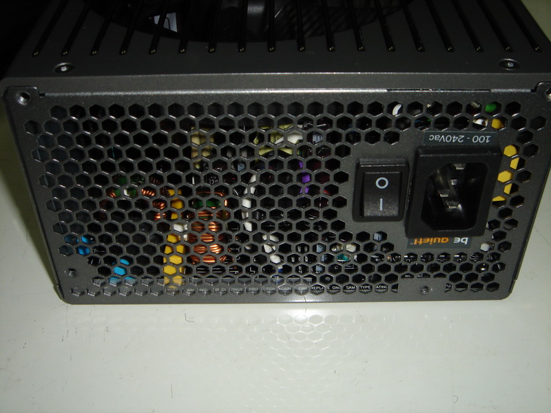

後方採蜂巢式孔狀排風口設計.AC100~240電壓輸入

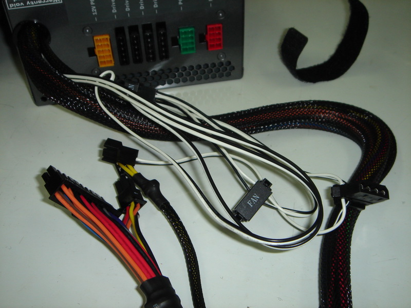

主輸出部份採原生線材降低阻耗.另外還提供兩條風扇專用線
方便安裝風扇時使用(兩個大4PIN及兩個小3PIN )

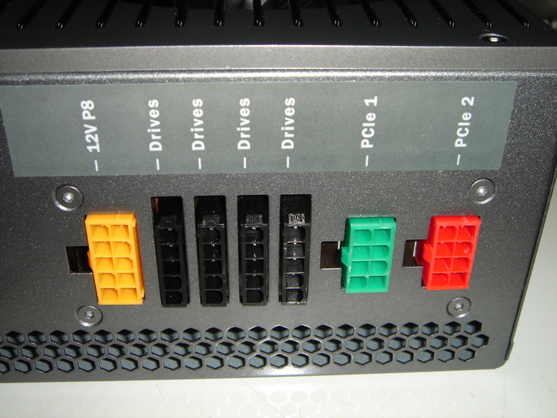

模組部份已鮮明的顏色來區分各種接頭!

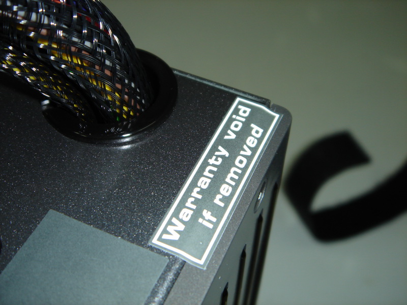

看了就討厭的防拆保固標籤...不過道高一尺....魔高一丈啦 ;em03;

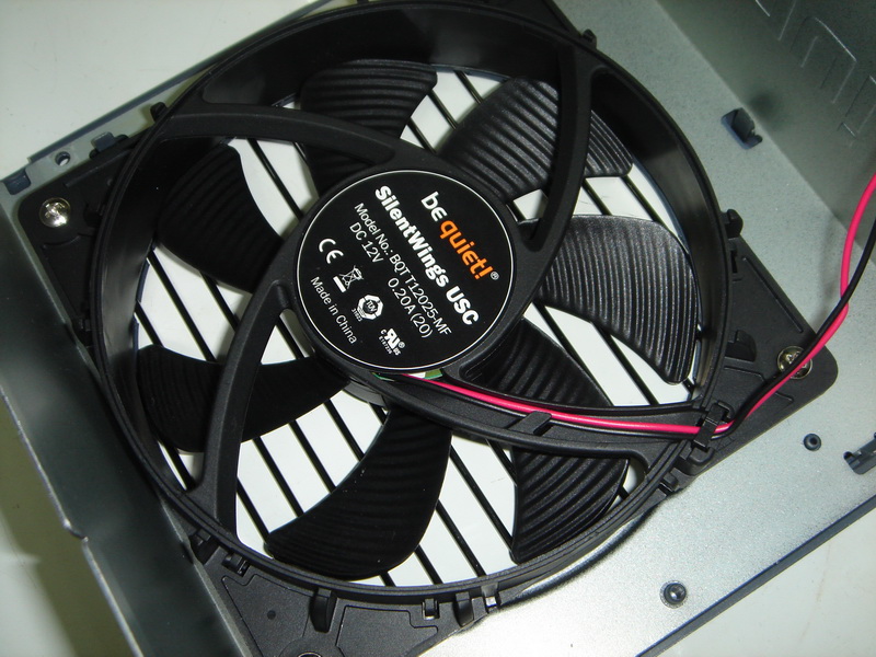

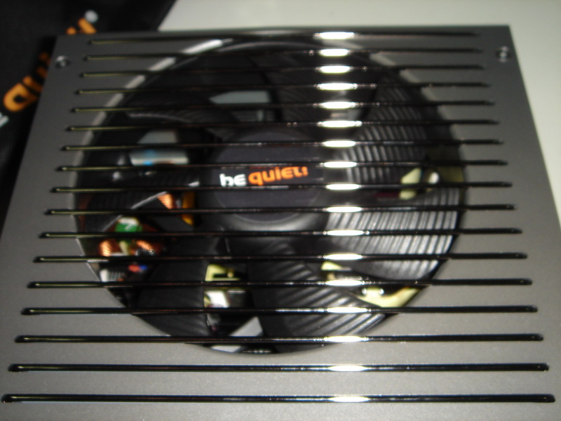

內部風扇特寫.
採用be quiet 12公分靜音扇
官網介紹為:SilentWings鑽型液壓軸承風扇

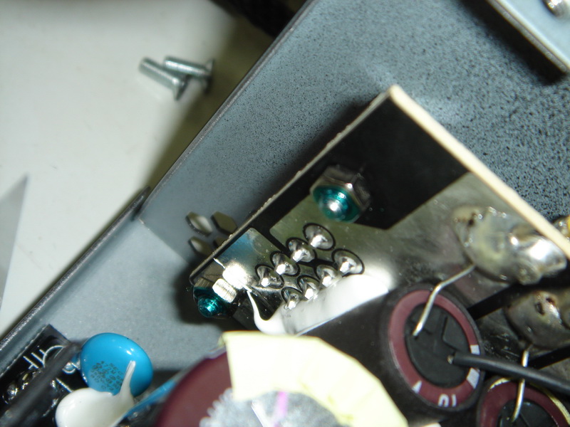

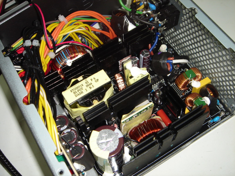

既然都拆了 ^^ 就來看看內部用料嚕~
相信大家跟我一樣~第一眼就是看到黑化的PCB

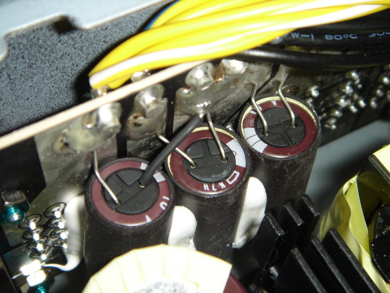

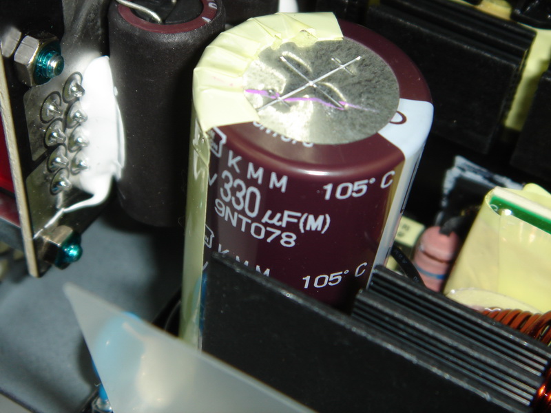

主輸出電容為日本Nippon Chemi-con KMM系列450V 330uF 105度大功率電解電容

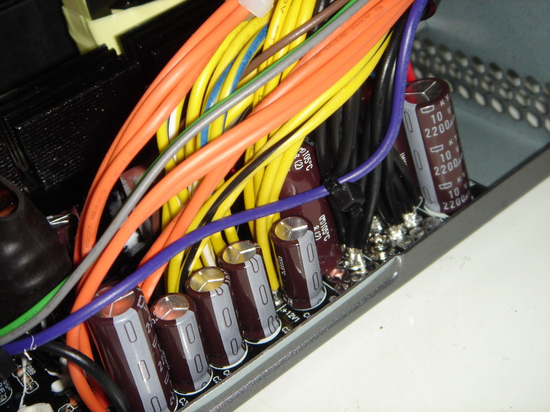

模組化背板部份加上三顆日本Nippon Chemi-con 電解電容.並加上保護套管
最左邊那顆因要橫跨過另一顆電容.還特地加上腳位的保護套
輸出端電容也都是採用日本NCC 電解電容
模組化背板在固定後加上螺絲膠加以補強!避免長期插拔造成鬆動

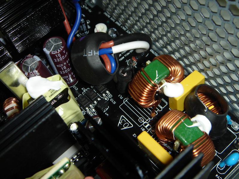

線圈部份

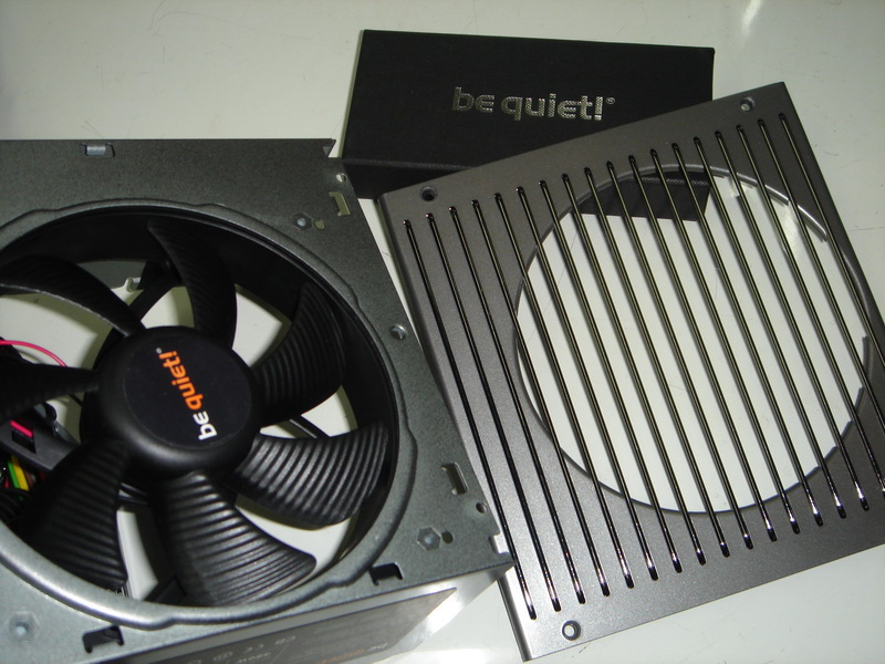

烤肉架的真相!! ;face0;

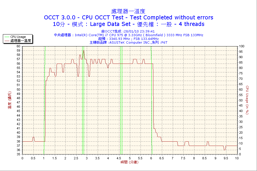

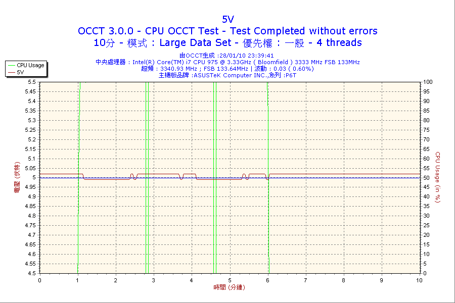

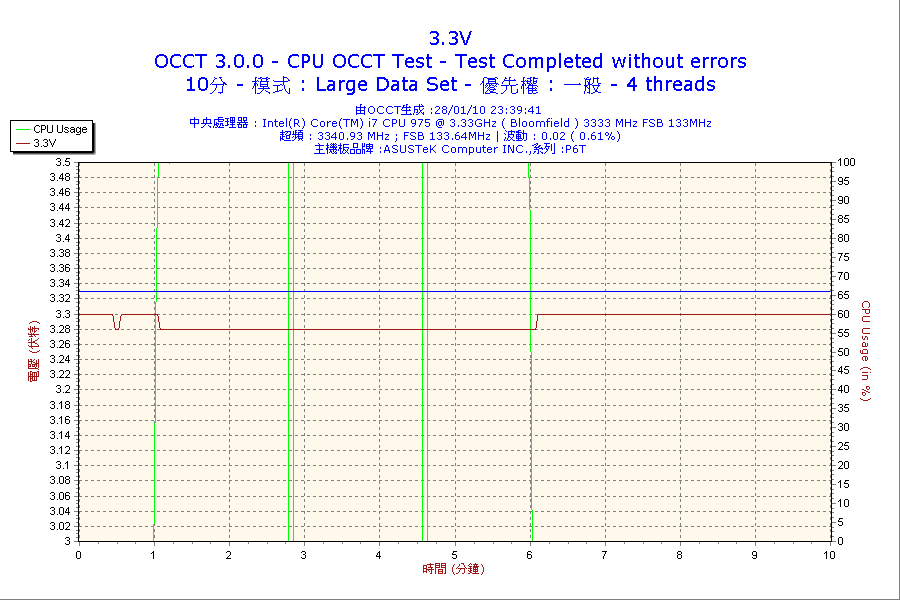

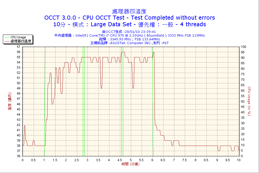

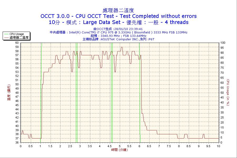

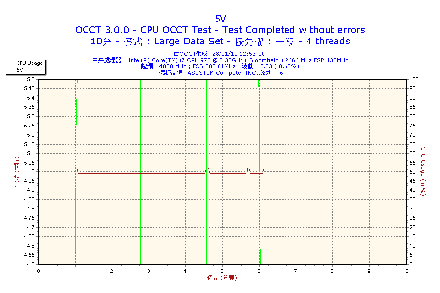

測試平臺:
INTEL I7-975
ASUS P6T
GSKILL DDR3-2000 2Gx3
WD 160G/SATA
MSI N275閃電版
be quite! E7 460瓦
南實VAPORT 120

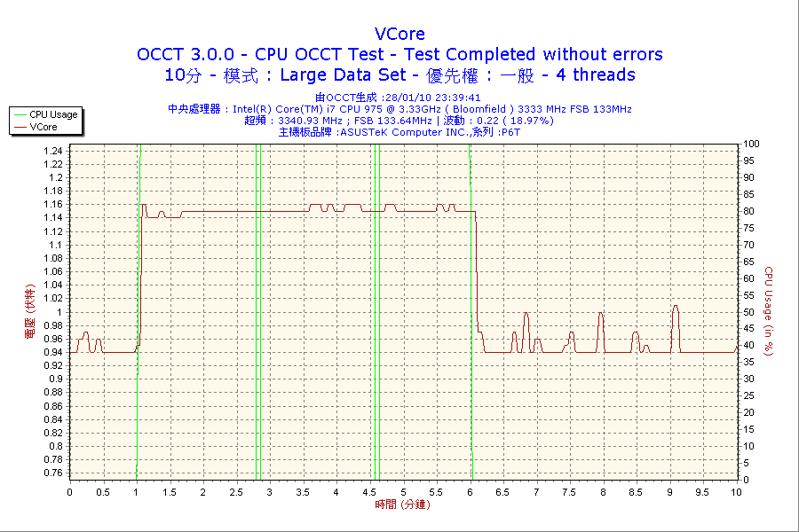

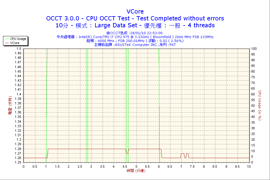

故意使用全預設模式 讓CPU電壓的起伏更大!
等一下會補上超頻後加大電壓的測試

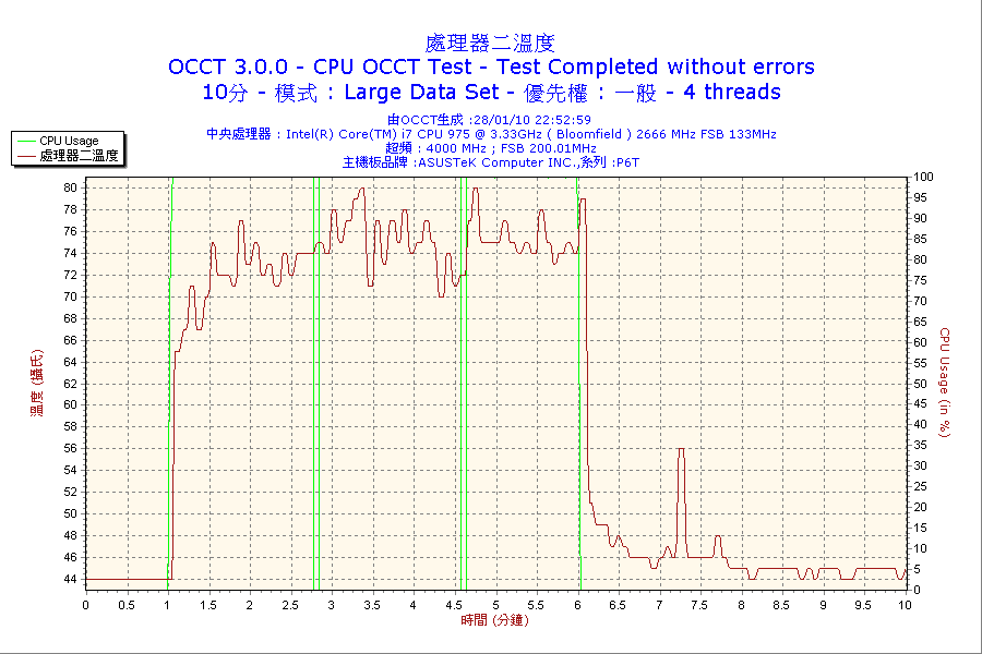

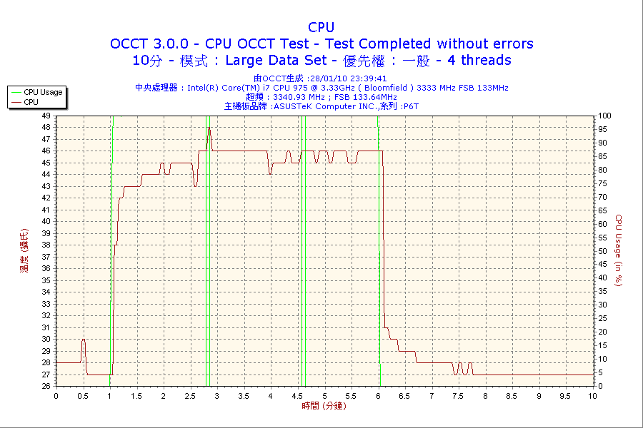

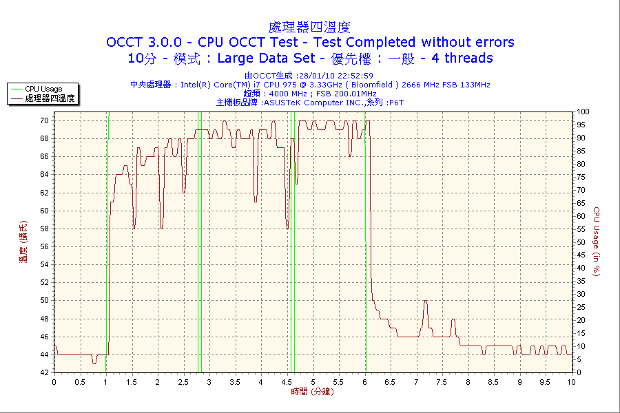

CPU鐵蓋溫度

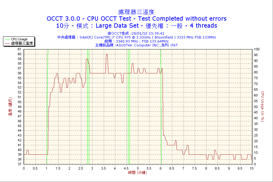

核心一到四的溫度.用以比對CPU耗電狀態!
CPU核心電壓.用以比對電壓耗電的起伏!

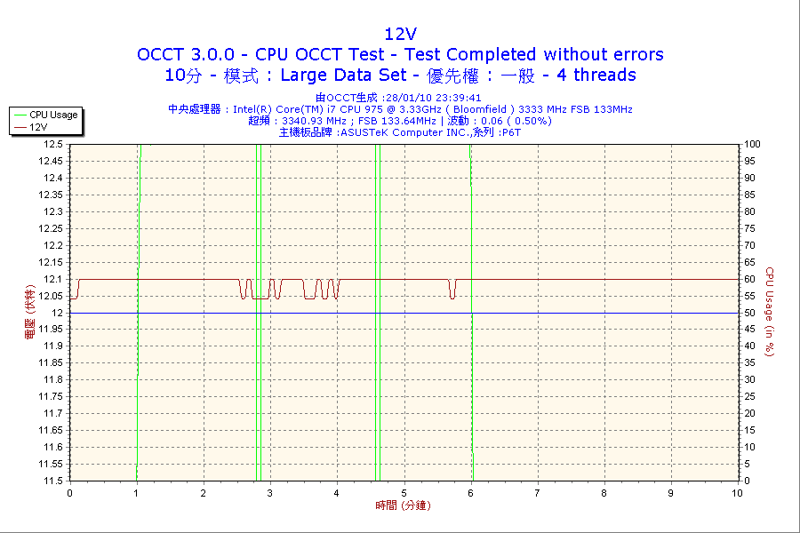

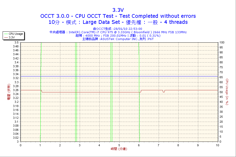

3.3V的整體波動約千分之六左右.僅0.02V
5V的整體波動約千分之六.僅0.03V

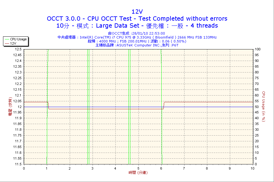

12V的整體起伏約千分之五.僅0.6V
很少測到三組輸出的起伏都那模接近的POWER..
個人私下推測(未經原廠證實)有可能是做12V輸出再轉5V及3.3V
不過不急...繼續看看超頻後.耗電量更大以後的數據!

會不會圖中大電容旁邊那塊被包起來的的電路板就是直流對直流電源調整電路?
越看越有可能....

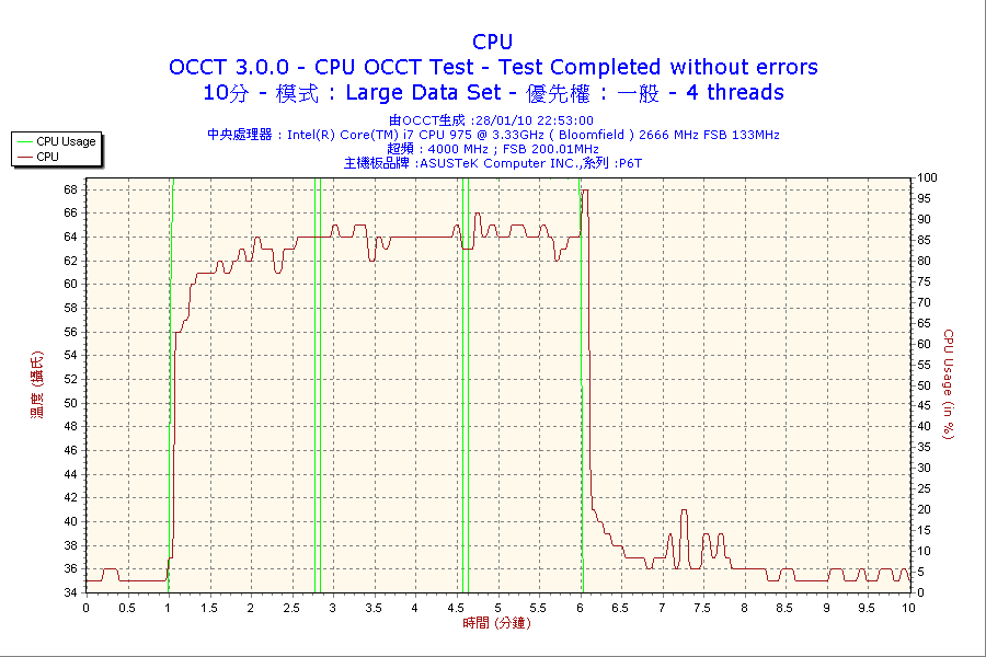

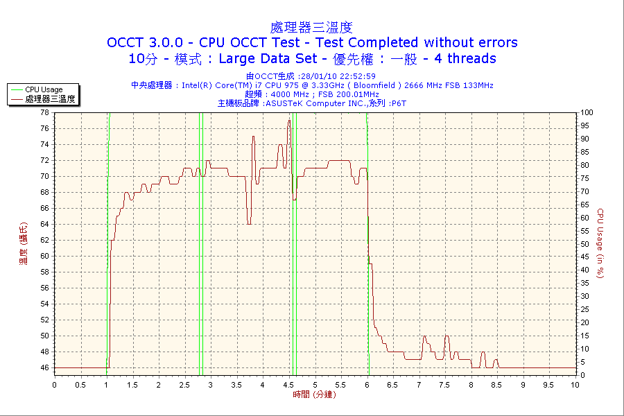

把CPU超到4G並且加壓的情況下!
整體表現相當~看來以I7 975超頻到4G來說 對BQ480W來說 算是輕鬆愉快

我看了官網介紹風扇獲得評測第一
不曉得用了那顆風扇是否真的超靜音呢

這顆很安靜
我前幾天在台中NOVA有看到店家有放一顆展示的
耳朵貼著PSU也幾乎沒聲音
就是因為那個風扇-SILENTWINGS
本來以為可能散熱效果不好
但是出風量也很大
不虧是第一名的風扇
