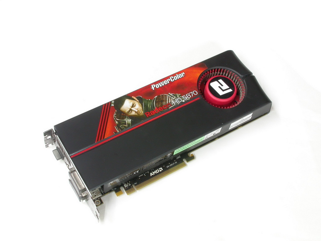

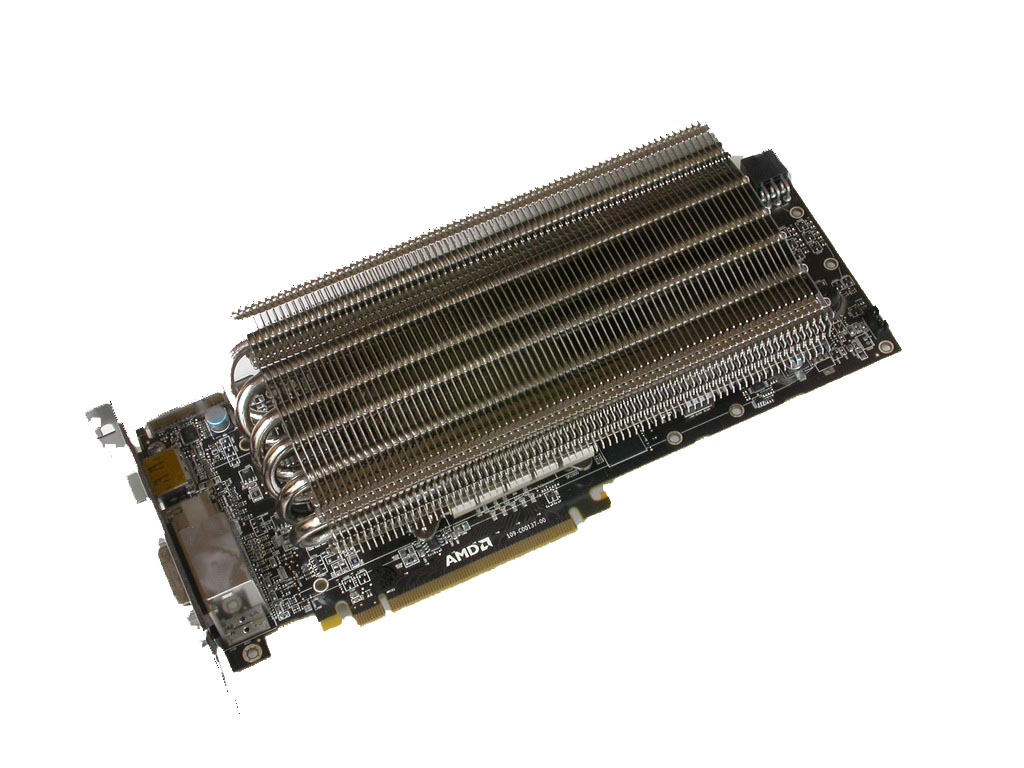

ATI HD5870也來換裝PROLiMA TECH MK13顯示卡散熱器,不知道能再降幾度喔?!

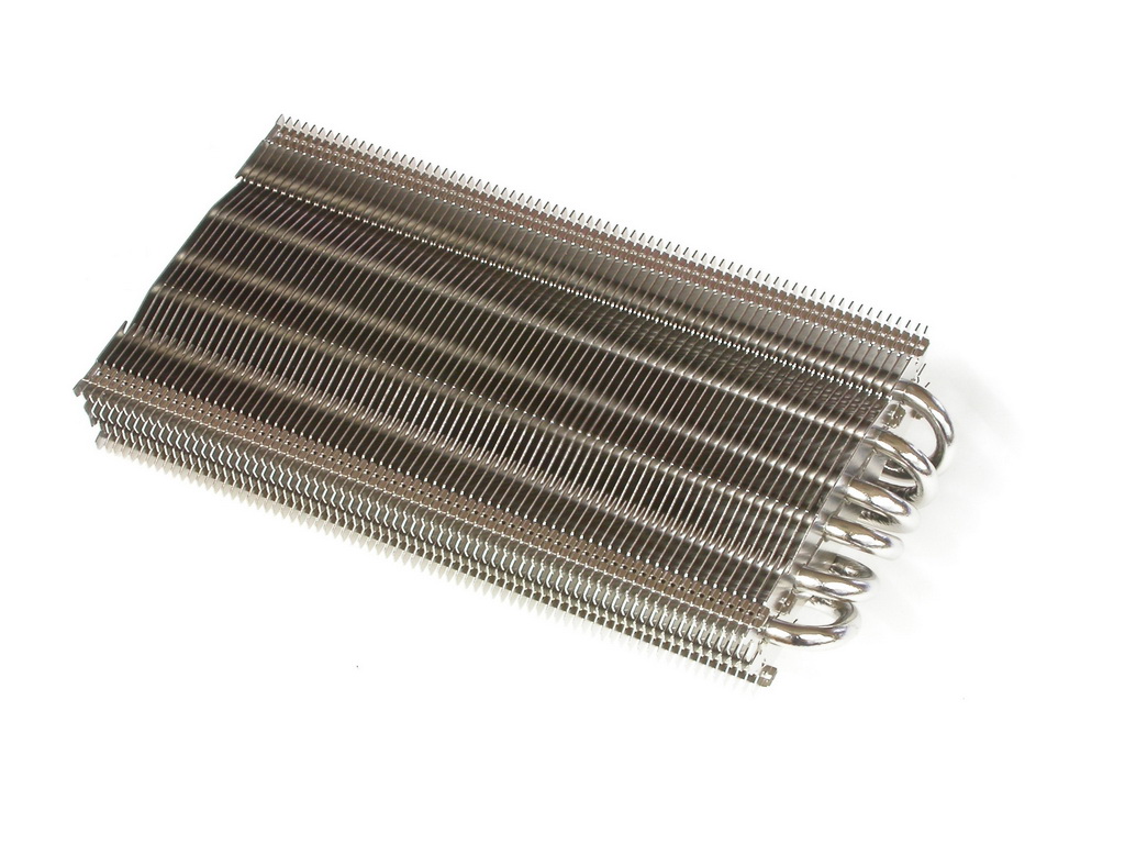

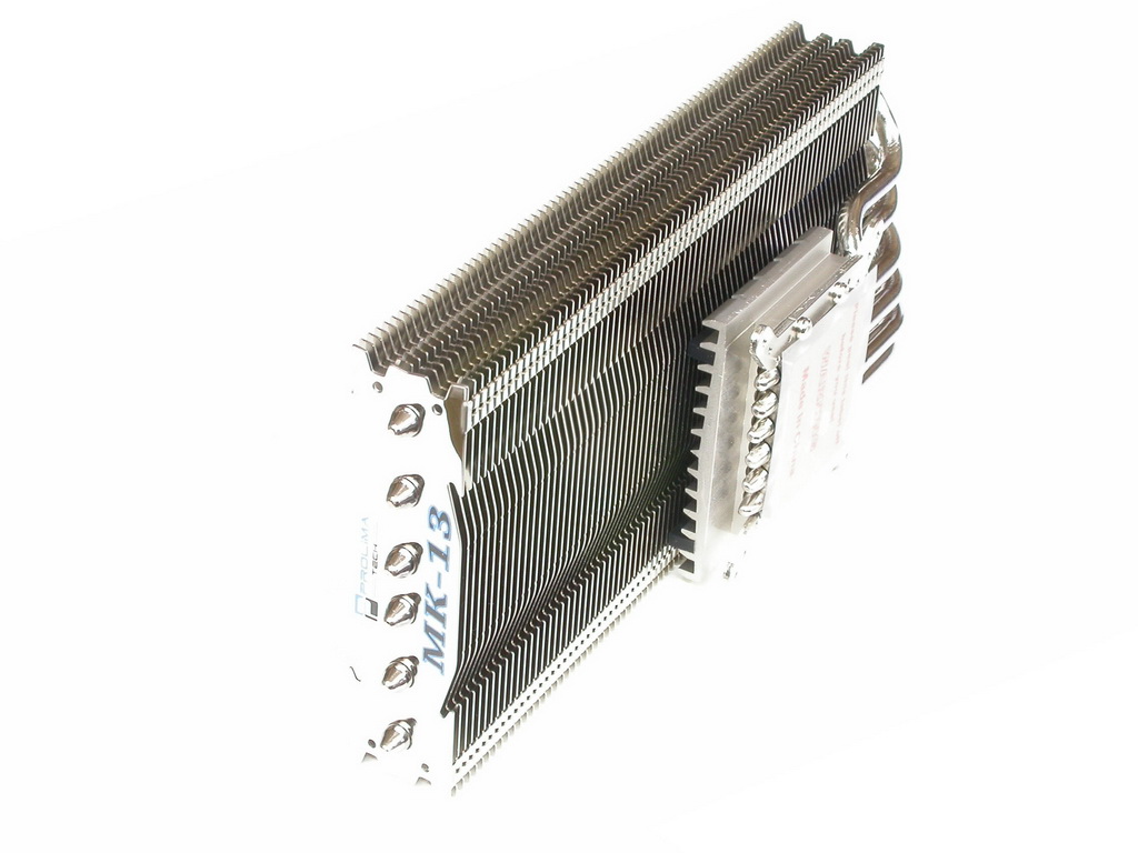

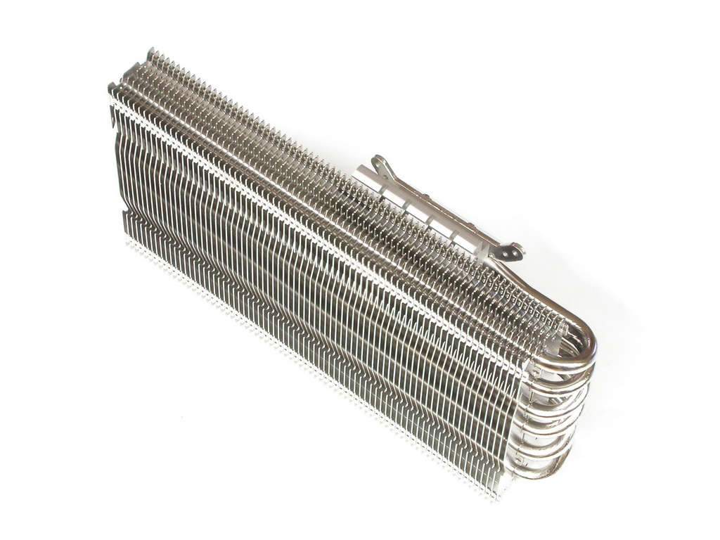

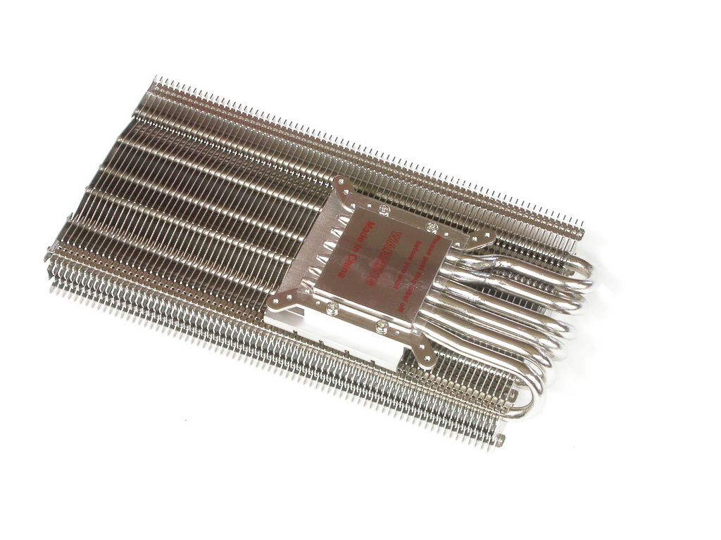

本體

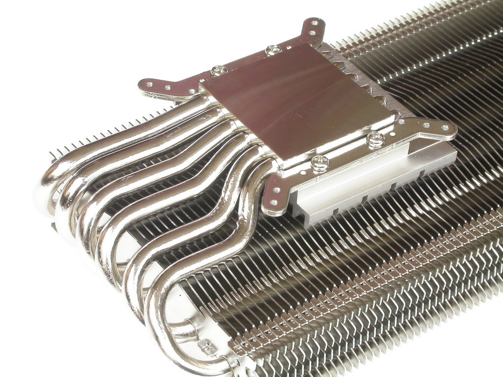

與VGA CHIP接觸面
立面1
立面2
6根熱導管

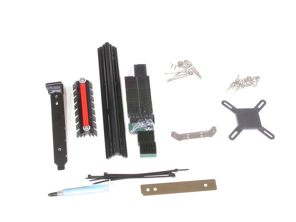

不可缺少的配件

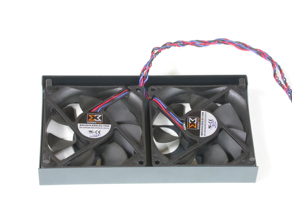

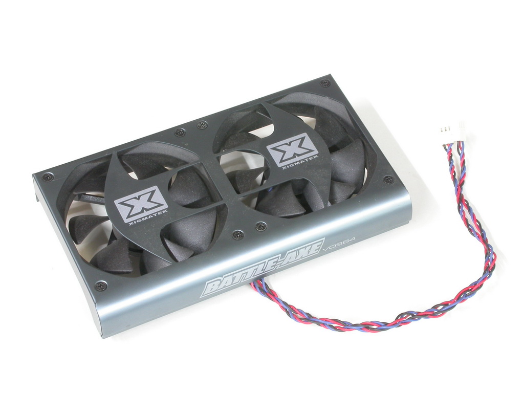

用的仍然是BATTLE AXE
有點小的XIGATEC FANX2

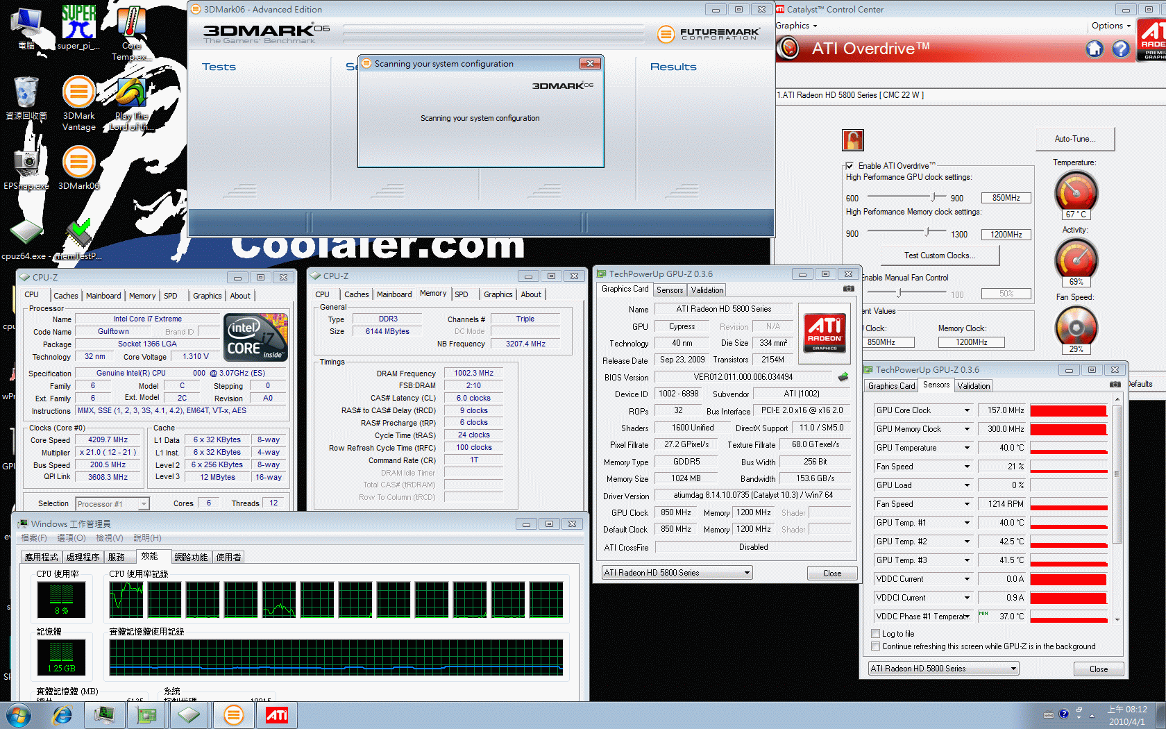

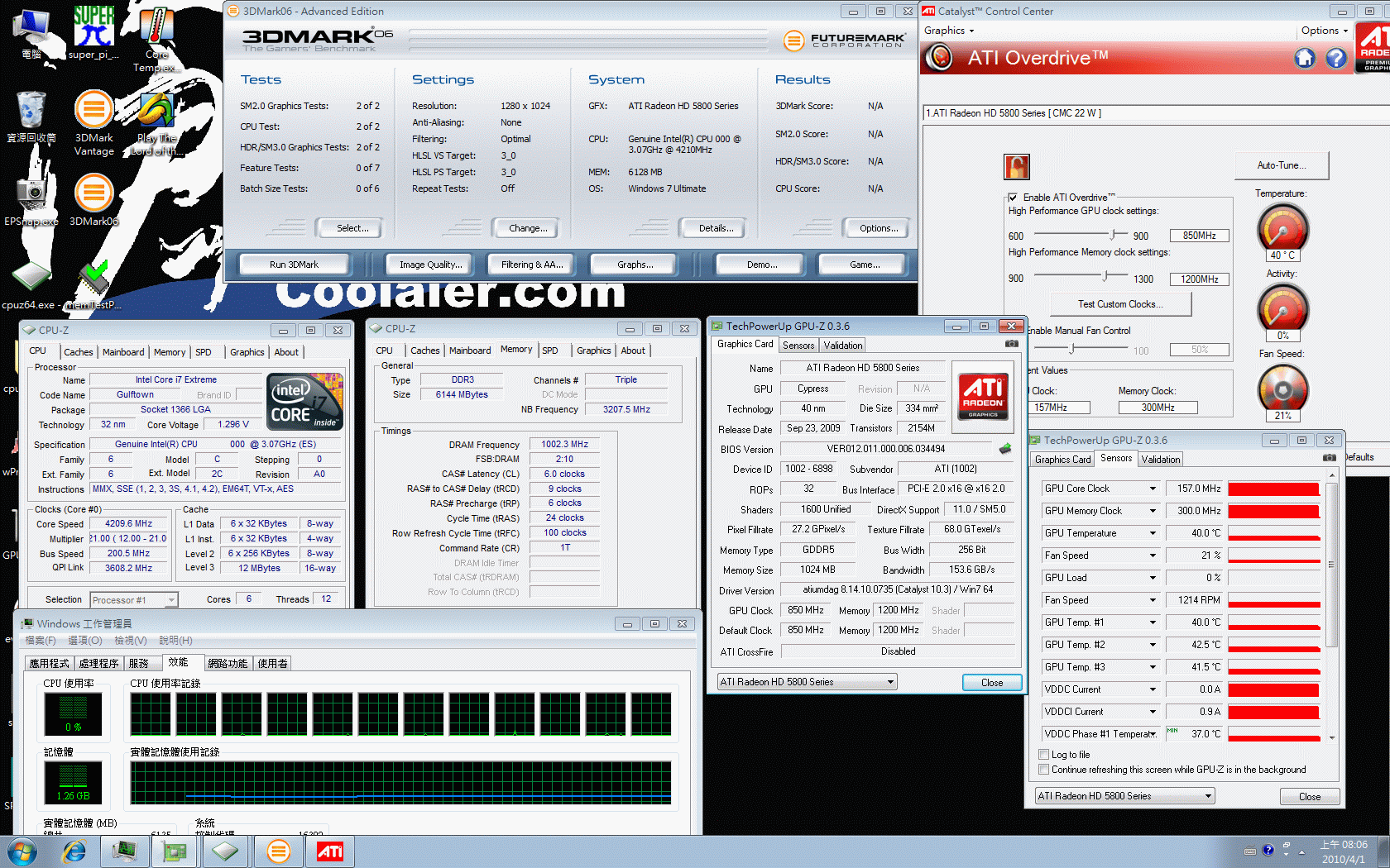

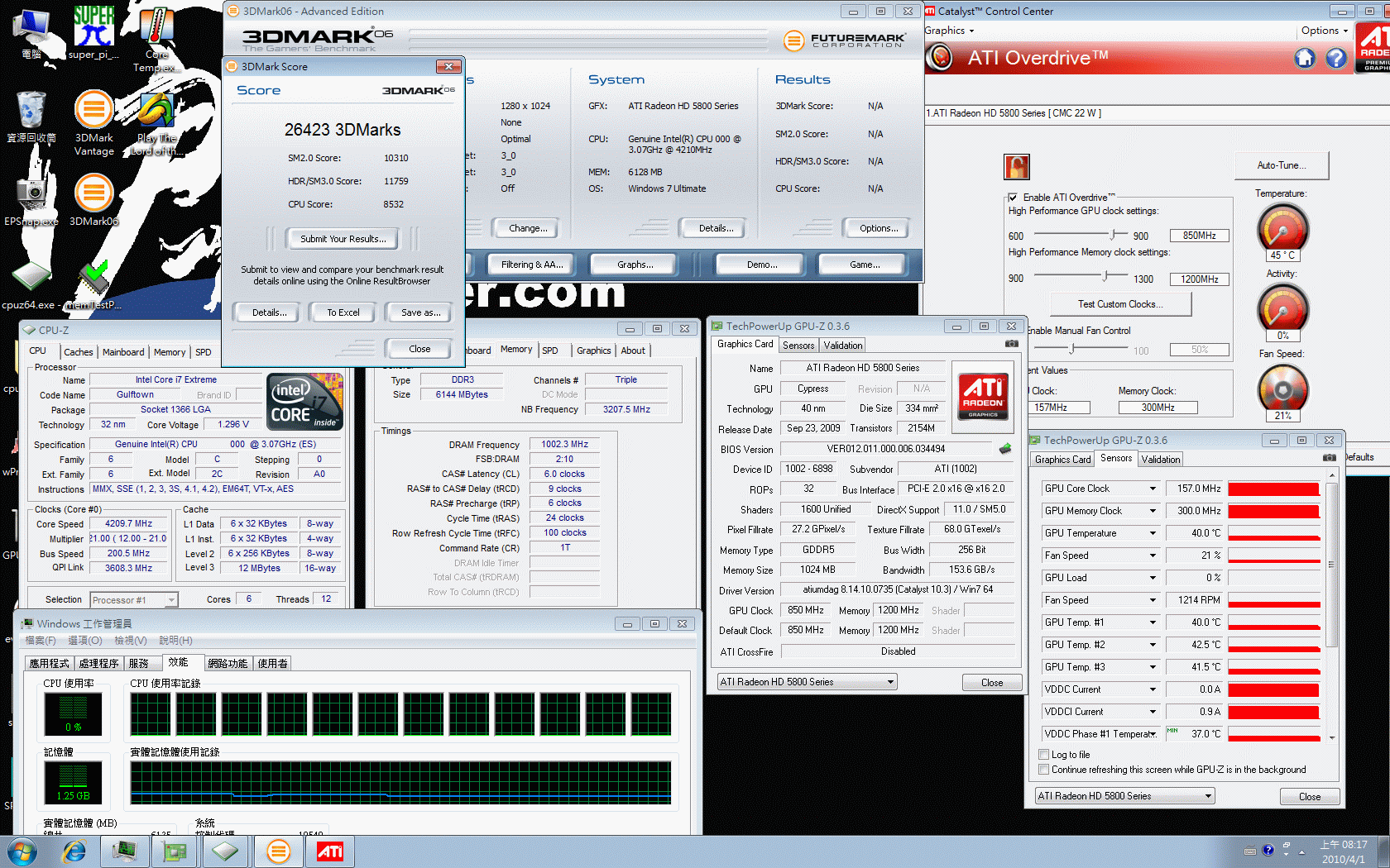

換裝前的溫度測試
剛開機後的待機GPU溫度40度
跑3DMARK06時的最高溫出現在67度左右
跑完3DMARK06以後2分鐘的待機溫度45度
53,117
632

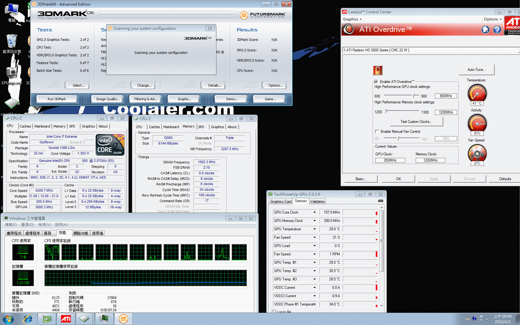

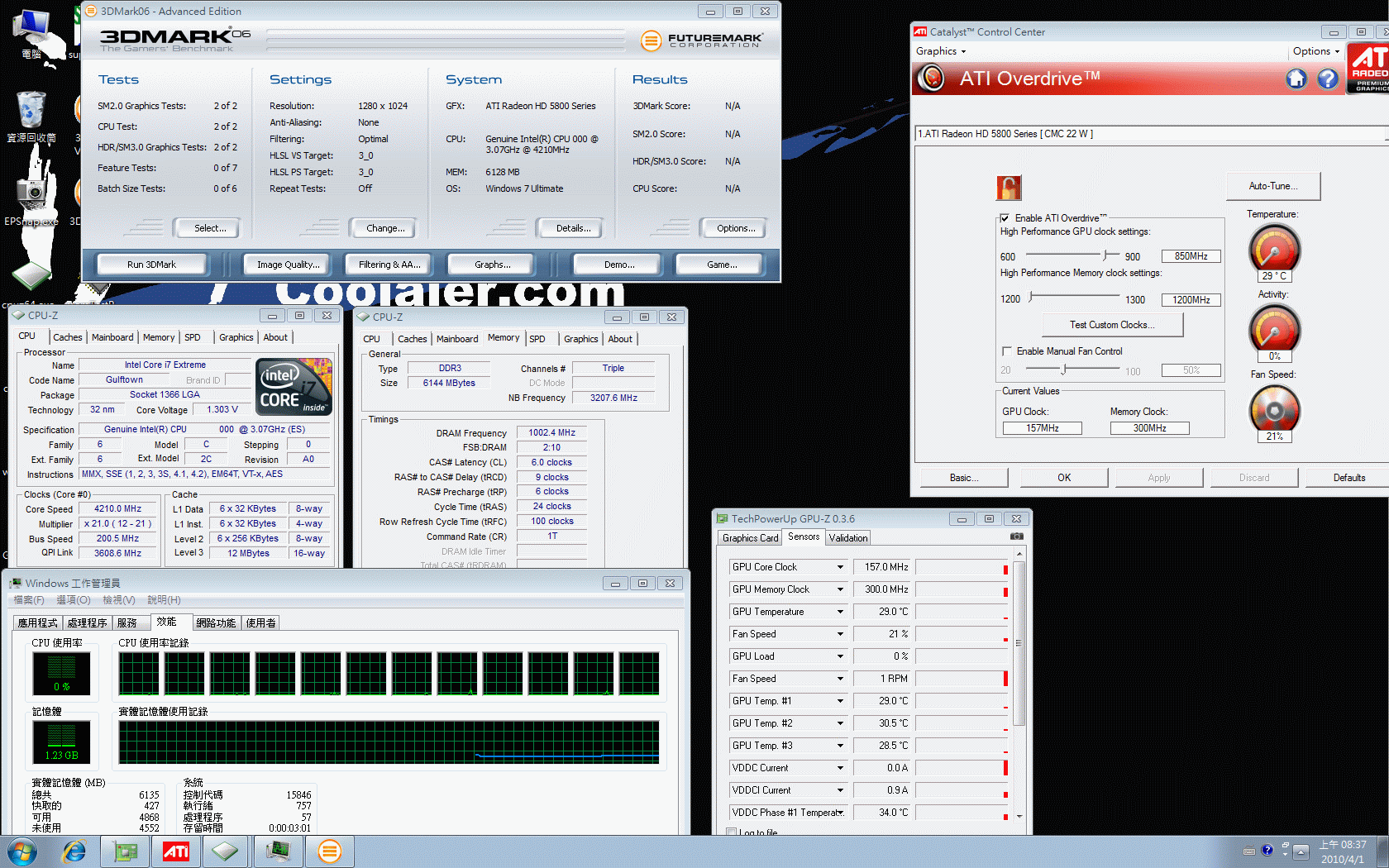

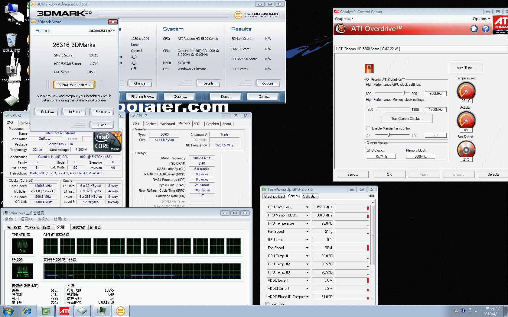

換裝後的溫度測試
剛開機後的待機GPU溫度29度,比原廠低11度
跑3DMARK06時的最高溫出現在41度左右,比原廠低11度
跑完3DMARK06以後2分鐘的待機溫度29度,比原廠低16度

請問C大大.這個雙風扇轉速是多少的?全速噪音跟原廠比較起來那個大聲呢??
我現在用的5870 Lightning轉速超過60%就蠻大聲了.
有點想換這個散熱器.;rr;
有點想換這個散熱器.;rr;
這散熱器沒有附風扇喔
風扇我是用BATTLE AXE的模組,不知是2個XIGMATEK 9X9 還是8X8的小風扇
