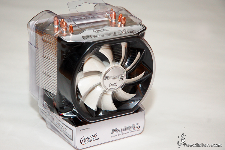

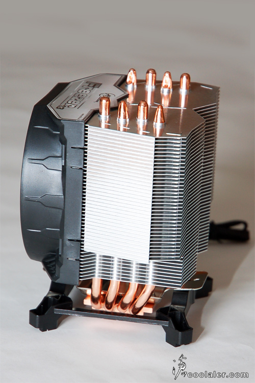

ARTIC COOLING(AC)所出的這款 Freezer 13 在眾多散熱器中是屬於中小型版本,畢竟現在散熱器一顆比一顆大,搭載12公分加上雙風扇都不會小到哪裡去,所以Freezer 13算是不同需求,體積小一些,追求安靜與效率之間的平衡。
AC Freezer 13 是Freezer 7 Pro的延續產品,外型其實有點像,不過在規格及用料更上一層樓。Freezer 13搭配9公分自動轉速控制PWM的風扇,搭配4根U型熱導管以及大面積的散熱鰭片,散熱效率可達200W,在扣具的部分可適合目前市面上各種平台。

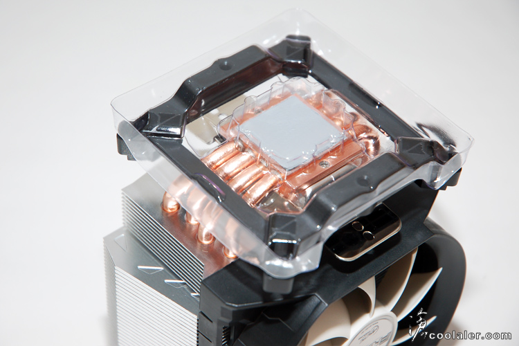

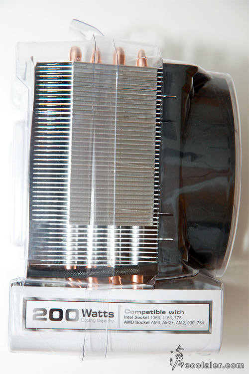

還好這種泡殼是包覆式不是熱封式,要拆就方便多了。
背面有Freezer 13的詳細規格,字有點小稍微敘述一下。
體積:123(L)x 96(W)x 730(H)mm
風扇:92mm
風速:600~2000 RPM
風流量:36.4CFM / 61.8 m3/h
最大散熱效率:200W
風扇軸承:液態軸承
重量:695g
可解200W,適用於目前Intel及AMD各種腳位,1366、1156、775、AM3、AM2+,甚至快找不到的939及754腳位都可用。

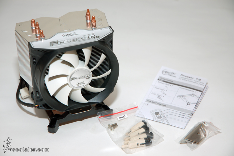

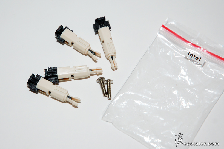

Freezer 13的配件並不多,感覺相當的簡易。

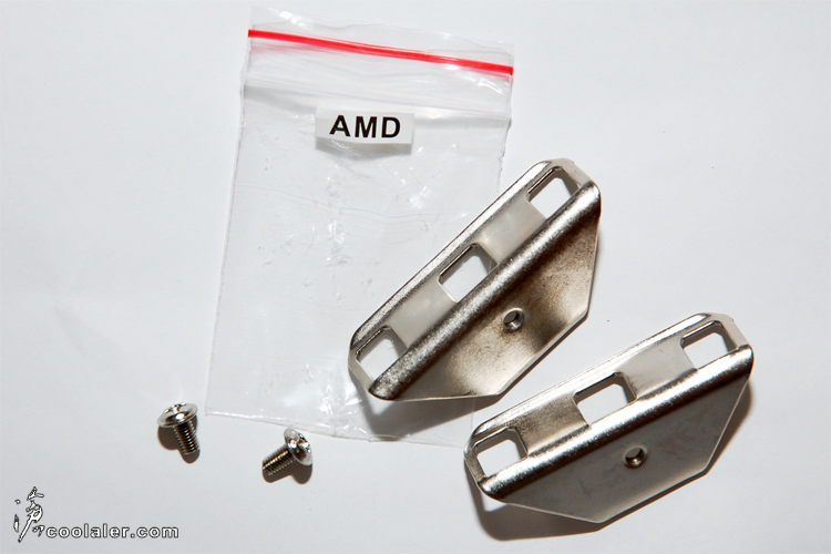

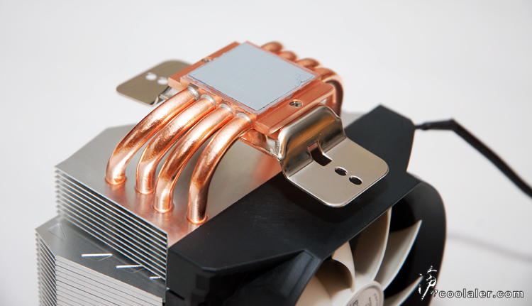

AMD的扣具只有兩片蝶翼、兩根螺絲。
Intel的扣具有一個基座(在散熱器底下)、四個按壓型的扣具,這個與Intel原廠的扣具原理相同,以及兩根螺絲。

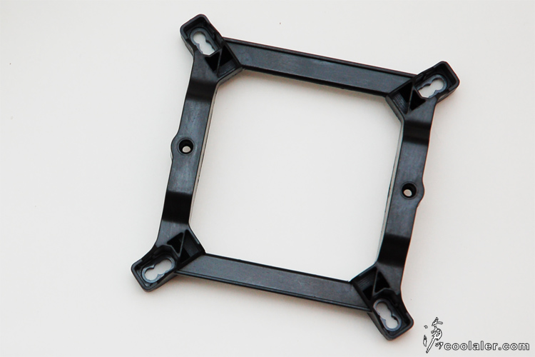

Intel 扣具用的基座。
4角的3個孔位,對應1366、1156、775。

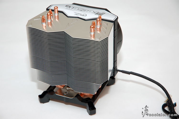

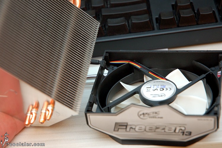

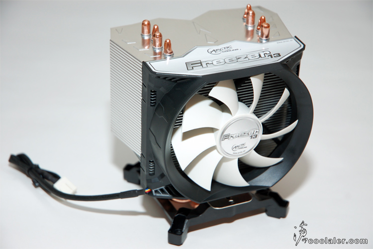

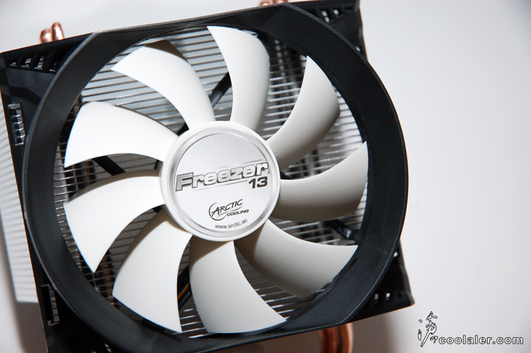

Freezer 13的本體,可以看出風扇並不是一般規格,無法自行更換。散熱鰭片的部分也不是一般常見四四方方的形體,有點梯形,但是尾部有切角,剛好與風扇出力的方向呈現放射狀。
黑色框架搭配白色風扇葉片,AC一貫的企業配色。

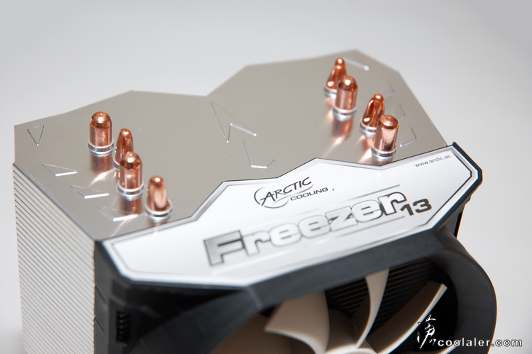

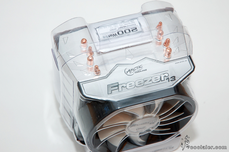

頂部可以看到有四根熱導管穿出,以交錯的方式排列,有利於風扇直接對熱導管散熱,但位置並不是錯的很開。另外值得一提的是,上方有許多凸起的三角造形,底下的每一片鰭片都有此造型,些許的凸起造型似乎有引流的作用,至於效果差異如何就不得而知。
另一側的散熱鰭片有一個凹槽,最主要應該是單純為了可以使用螺絲起子上鎖用的。
側面的鰭片有遮蔽,讓風力更集中。

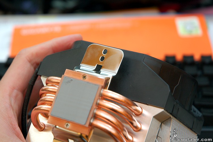

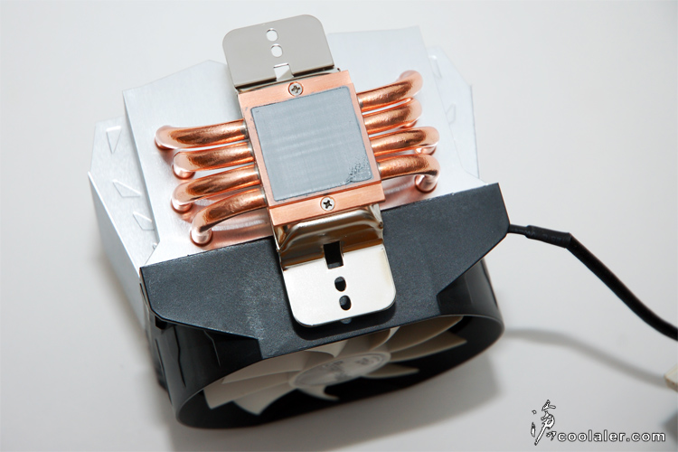

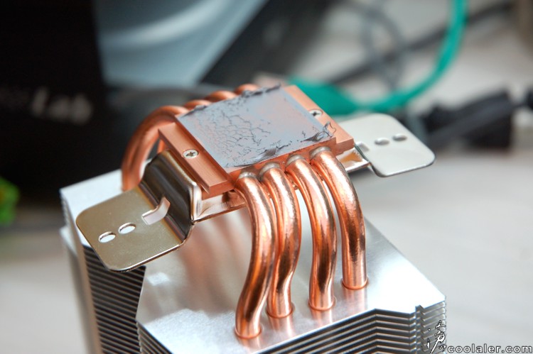

底座4根6mm的熱導管穿過。
底部已經預塗了自家的MX-4散熱膏...真的是膏,手去沾到了XD。

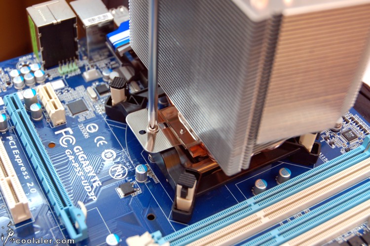

因為風扇會卡到螺絲孔,在安裝Freezer 13 的時候第一個步驟得先將風扇拆下,左右兩側有卡榫,但密合度相當好,所以必須用一字起子或硬物撬起。

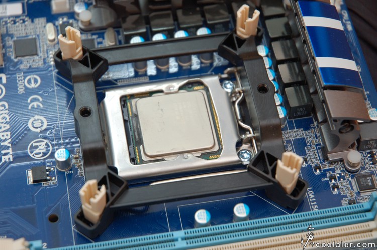

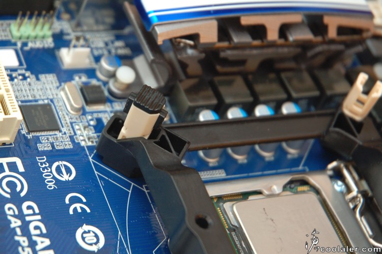

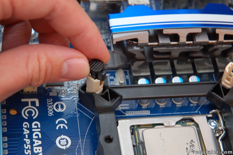

Intel平台的安裝方式需先將扣具基座裝上,固定方式與原廠的有點相似。
基座裝上之後將固定柱壓進固定四個角落。
接著將左右兩邊的蝶翼套上螺絲並鎖在固定基座上。底座的塑膠座應該硬度很夠,一般的塑膠恐怕時間久了就會崩掉。

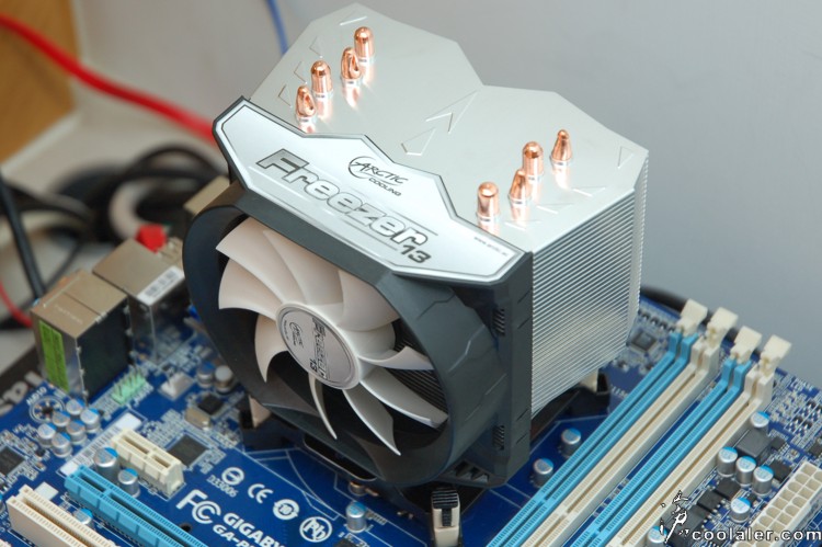

最後套上風扇就完成了,Intel的平台可隨基座轉向改變風扇出力的方向,往機殼頂部或背部IO方向可隨環境需求調整。

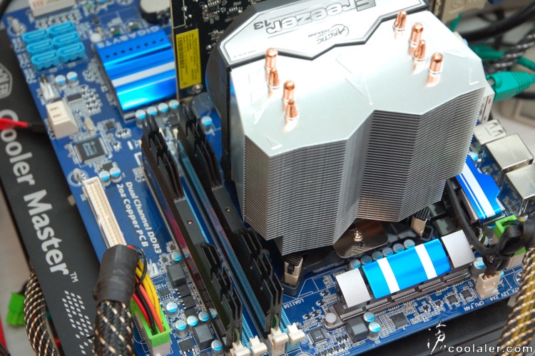

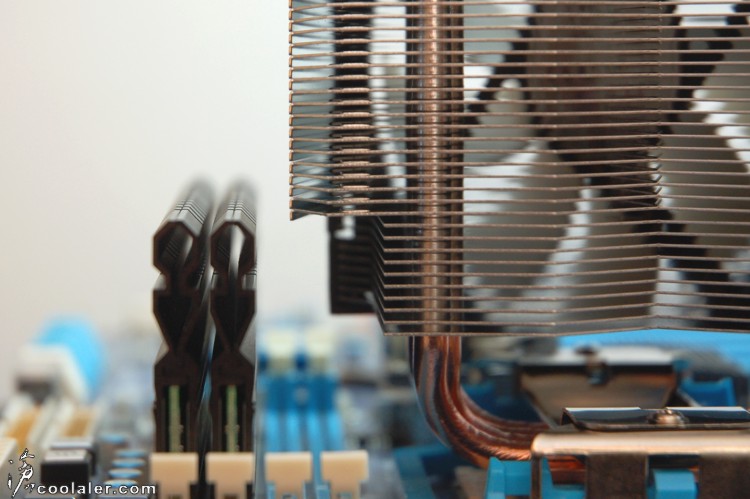

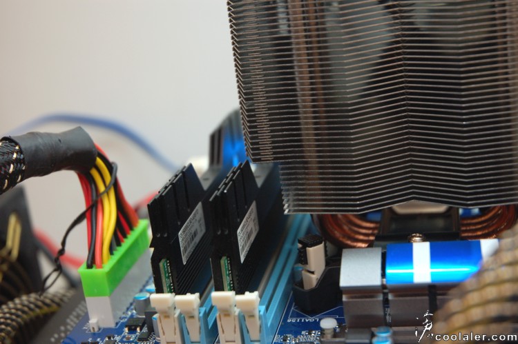

記憶體的部份有閃過,不會卡到。
散熱片低一些的可以裝滿DIMM沒問題,但如果記憶體散熱片太高,靠近CPU的DIMM可能會無法安裝,這也是大多數除了原廠散熱器之外的通病。

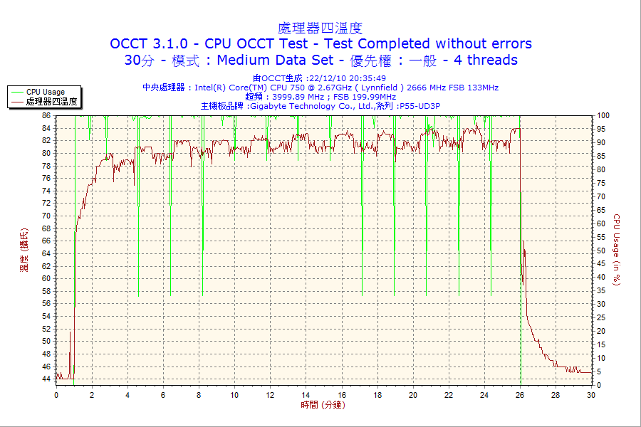

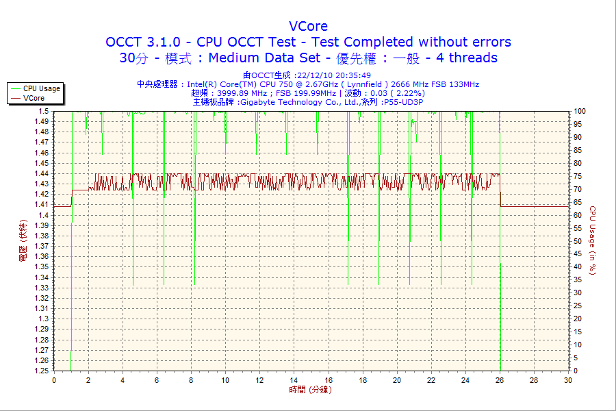

以OCCT CPU燒機測試,四核心的溫度皆不太相同,最高溫74~85度之間取最高值。
最高溫:85度
待機:44度
VCore 電壓(供參考用),BIOS設定1.42V左右,CPU負載時1.44V。

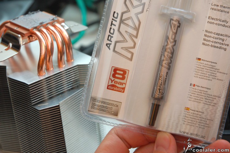

接著換到AMD平台,拆下散熱器,底部的散熱膏還蠻均勻的。

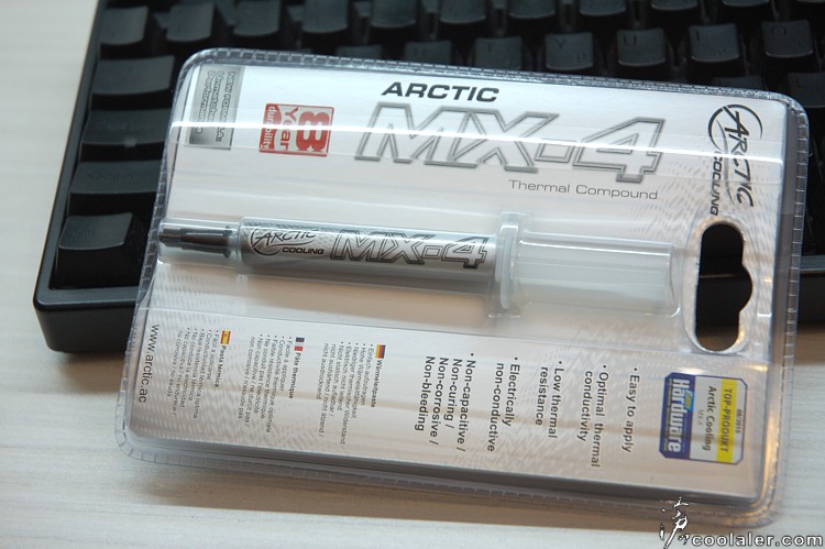

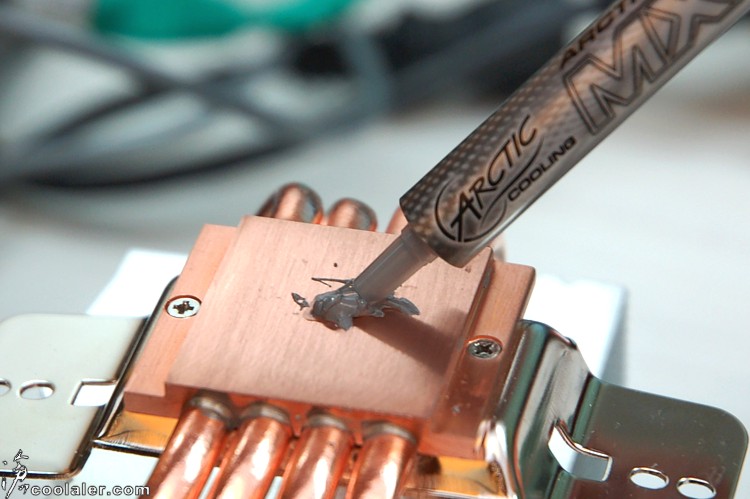

既然要換平台,散熱膏得在補一點上去。一樣使用AC最近出的 MX-4 散熱膏。
長達8年的耐久性!

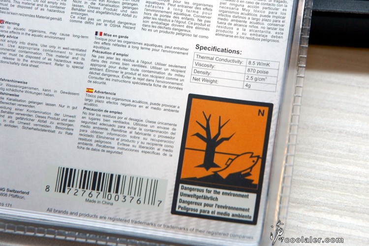

MX-4 散熱膏規格
熱導率:8.5 W/mK
黏稠度:870 poise
密度:2.5 g/cm2
淨重:4g
底下有個警告圖示,就算沒要用了也別亂丟,會造成樹木枯死,魚隻翻肚,環境污染。
塗上MX-4

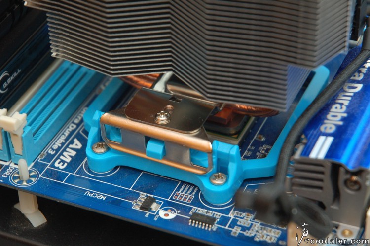

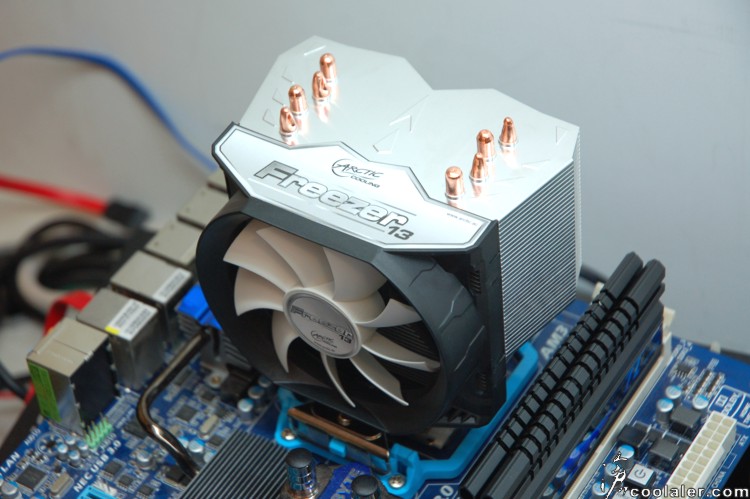

AMD平台安裝是直接利用原本主機板上的扣具固定,感覺步驟比較簡單,但是有點不好裝,因為這並不是像原廠那種壓力扣,而是直接用兩片鐵片勾上後再上鎖,一隻手得輔助固定鐵片,然後上鎖。主機板如果在機殼內建議先拆下,不然可能會裝到發飆。
一樣不會卡到記憶體。
AMD平台因為底部基座的關係,風扇出力方向無法轉向,最好的安裝方式就是往頂部吹出,總不會想要吹向顯卡吧...XD。

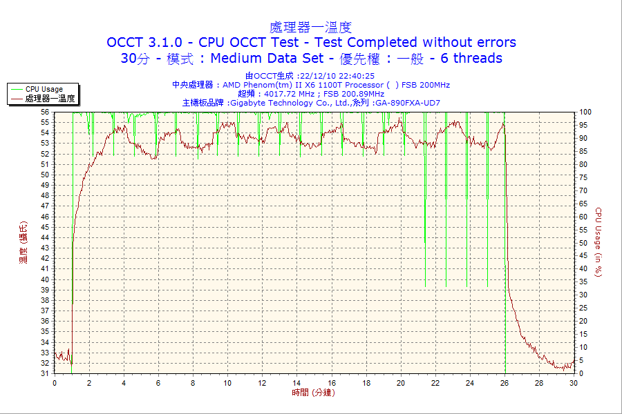

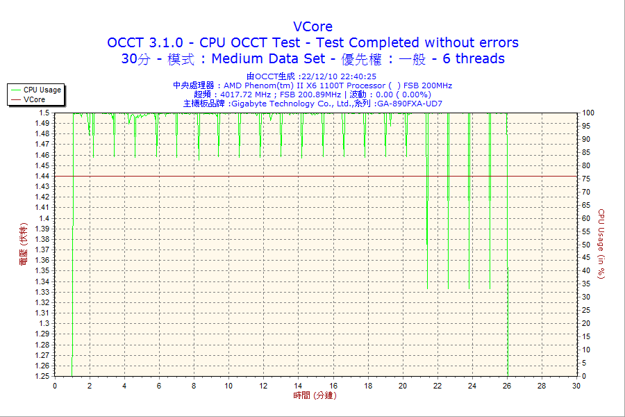

以OCCT CPU燒機測試,六核心的溫度都差不多,取其一。
最高溫:56度
待機:32度
VCore 電壓(供參考用),BIOS設定1.45V左右。

AMD的扣具只有兩片蝶翼、兩根螺絲。

底座4根6mm的熱導管穿過。
基座裝上之後將固定柱壓進固定四個角落。
記憶體的部份有閃過,不會卡到。
最高溫:85度
待機:44度
長達8年的耐久性!
MX-4 散熱膏規格
熱導率:8.5 W/mK
黏稠度:870 poise
密度:2.5 g/cm2
淨重:4g
塗上MX-4
一樣不會卡到記憶體。
最高溫:56度
待機:32度
