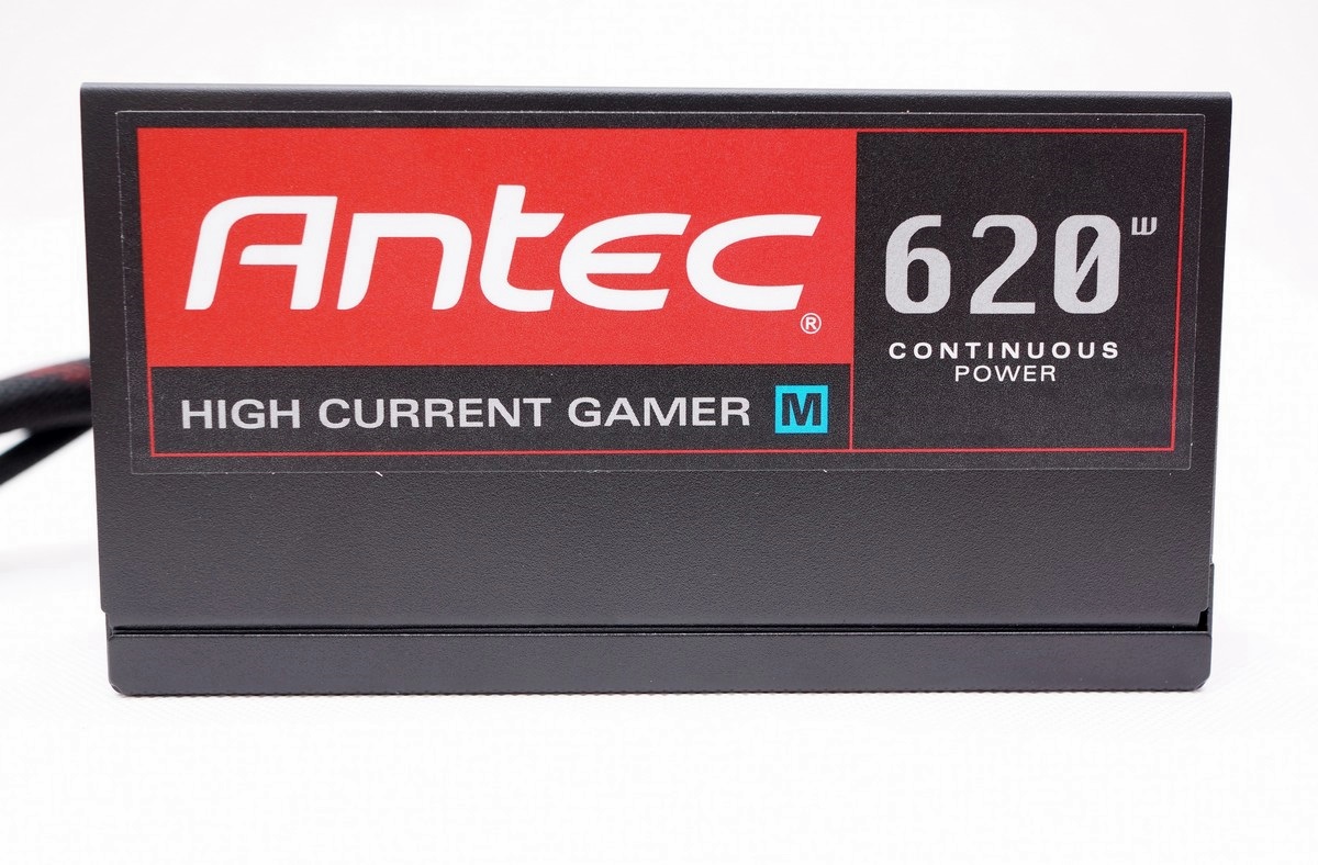

Antec HCG-620M 620W
POWER本體
ANTEC HCG-620M 620W字樣相當醒目,另外在這一側ANTEC品牌加以浮刻處理,加強產品識別能力。

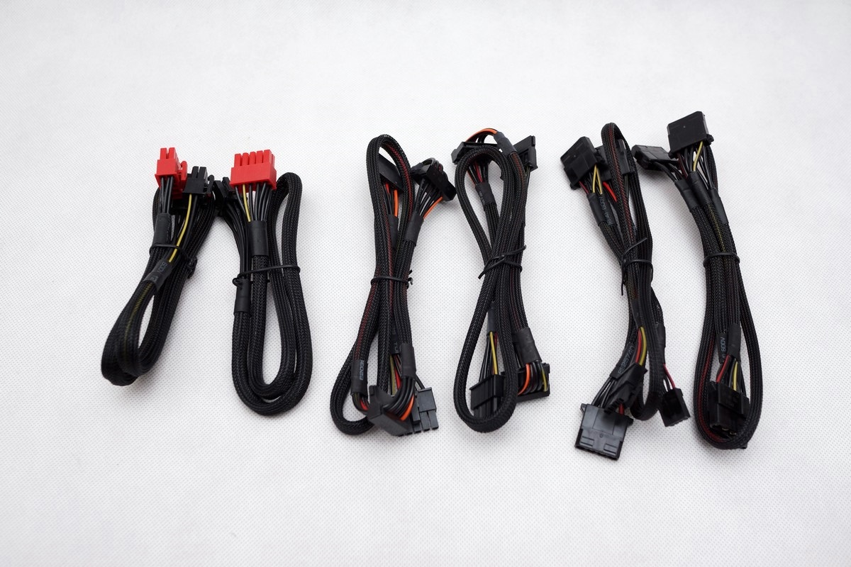

模組化線路
計有PCI-E、SATA及大4Pin等擴充線路組。
2組6+2Pin PCI-E供電線路
SATA
計有2條線路各3組,總共6組SATA。
大4PIN及小4PIN
計有大4PIN 6組及小4PIN 1組

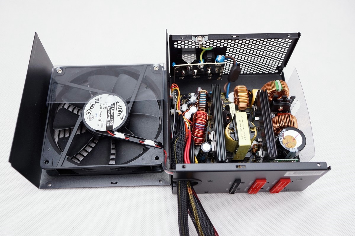

內部用料請參閱
HCG-620M 620W用上全日系電容,主電容採用日系Nichicon 400V 470uf電解電容,其他日系電容為大廠NCC製品,13.5CM雙滾珠風扇也加上導流片加強散熱效率,以用料言算是相當實在。
