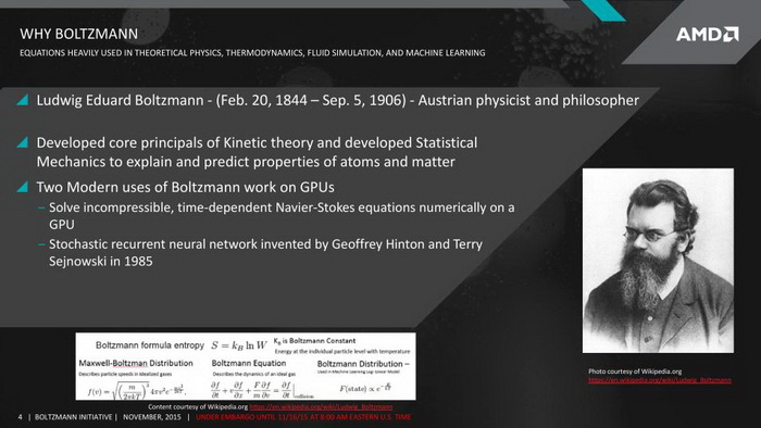

AMD推出的“玻爾茲曼計劃”(Boltzmann initiative)以奧地利物理學家、哲學家路德維希·愛德華·玻爾茲曼命名,
他從統計學角度闡釋了熱力學第二定律,提出了著名的玻爾茲曼熵公式,現代GPU也從玻爾茲曼的工作中受益。
AMD的玻爾茲曼計劃,跟NVIDIA的GPU代號一樣都選擇了著名物理學家

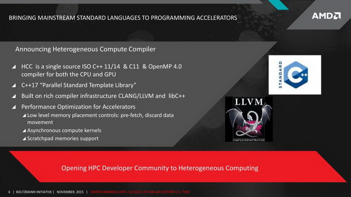

第二部分就更重要了,AMD推出了HCC異構計算編譯器,支持C++語言,
同時支持CPU和GPU,是專為高性能計算開發的編譯器。
