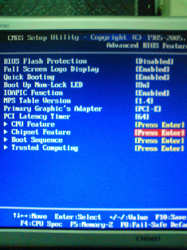

以MSI 785GM-E65這張主機板來說,Sideport與UMA的方式都有支援,進入BIOS以後選Advenced BIOS Features後就可以看到以下畫面。
再選Chipset Feature後就可以進行內建顯示卡記憶體的設定。

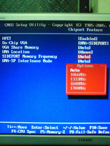

圖中的On-Chip VGA選目前設定是UMA+SIDEPORT,通常SIDEPORT的記憶體只有128MB,但速度較快,若想要分配更多記憶體給顯示卡就必須選擇UMA的方式(它是將CPU使用的RAM分給顯示卡),UMA方式最多可以分配512MB的記憶體給內建顯示卡。
VGA Share Memory 這個選項就可以設定要分配多少記憶體給顯示卡使用。
SIDEPORT Memory Frquency 則是設定顯示卡記憶體運作的速度。
這邊就看使用者需求來設定。

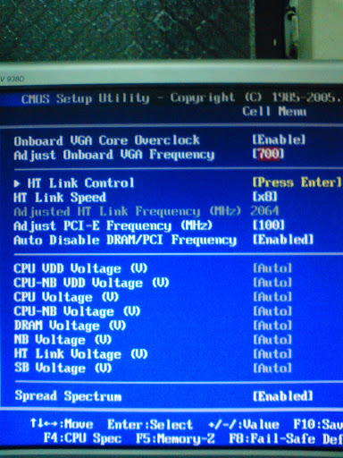

顯卡核心的設定則藏在CPU的超頻選項中,在BIOS的主畫面選Cell Menu後就可以進入CPU的超頻選單,如下圖。
圖中,Adjust Onborad VGA Frequency這個選項就是內建顯示卡核心的運作速度,預設是500,這次就試試看700穩不穩定吧。
都設定好後就儲存設定重新開機之後進入OS。

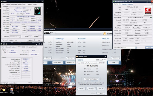

使用3DMARK06來比較一下超頻前後的差異吧。
下圖是內顯預設的情況,分數為1670。

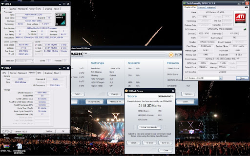

下圖則是內顯的核心OC到700後,分數提升到2118,效能大約有26.8%的成長
雖然說785G只是一張內建顯示卡,在選擇性的開啟或關閉特效後就可以以預設值順暢運行大部分的3D遊戲,若是覺得不夠滿足就可以利用超頻內顯核心的方式,來獲得更多的效能,若是覺得顯示卡記憶體不足也可以用UMA的方式來擴充,對於電腦玩家來說除了玩CPU超頻,內顯的超頻也成為「玩」電腦的一種新方式,不過超頻時必須注意一下北橋的溫度,以免溫度過高造成主機板的損壞喔。

這張板子超怪的= =
跟大大一樣VGA 拉到700....在WIN7超容易當機的= =
大概要600~650之間才能穩定= =
我猜可能是我 有換212PLUS 本來245的散熱器設計有部分是吹向北橋的...= =
總之 想超這張板子內顯的大大們 最好加裝個北橋風扇.......

請問一下blake348大
SIDEPORT Memory Frquency 顯示卡記憶體運作的速度
在設置上的高低會影響效能外,
也會影響穩定度嗎?

會喔~ 記憶體再怎麼超還是有個極限吧!
您可以自己設定成不同頻率玩玩看
不過散熱問題要注意,785G的散熱器很多廠商都做小小的,MSI這張算是比較大的還有熱導管,

我是覺得780G效能就是這樣嚕
本來可以跑10FPS超頻後可跑15FPS
雖然效能增加了 但是實際上還是很LAG
更何況超頻後還要考慮改散熱甚至+電壓才會穩
所以我後來就調回預設值了
所以嚕 ^^ ..........
