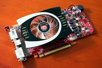

Albatron Radeon HD 4770外觀介紹
從青雲的彩盒上來看,別懷疑,它就是和Radeon HD 4890一模一樣,畢竟這年頭能省則省嘛~

影像連接埠方面有兩類,一是DVI、另一則是複合式端子。
把公版散熱器取下後,就是長這個樣子。
當然,可以支援CrossFire,不過朋友試著要一次裝上三張卻無法順利運作。
在電源設計方面,在公版上一率使用一相提供給記憶體顆粒,三相則是給顯示晶片。在電感上雖然採用半封閉式,但在運作時筆者沒有聽到吱吱叫聲。
在彩盒裡頭其實不止顯示卡本體一張,實際上還有轉接頭、電源線與其他線材等等,只是我忘記拍了。
把公版散熱器取下後,就是長這個樣子。
