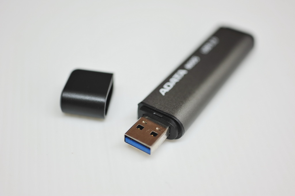

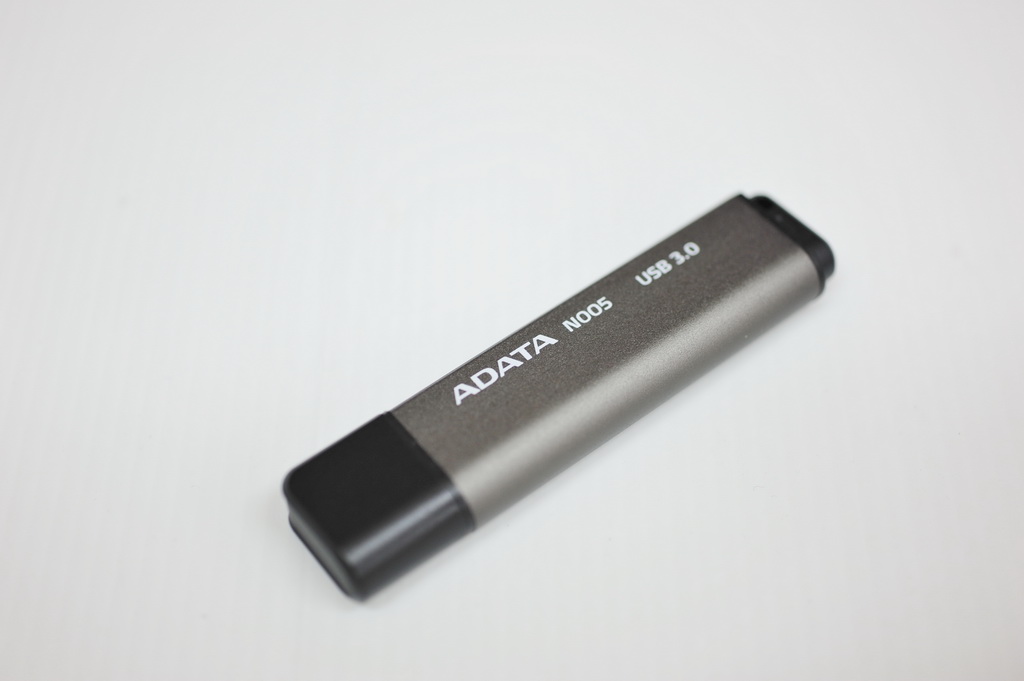

愈來愈便宜的USB3.0隨身碟,但買的時候還是要注意一下是否有說明效能是多少?

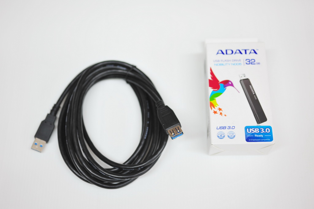

畢竟是一分錢一分貨,效能高低才是主導價格的關鍵,這一次除了入手ADATA AN005 32GB USB3.0以外,並買了一條USB3.0公對母傳輸延長線來用
53,154
635
USB3.0 公對母傳輸線是另外買的,順便測試看看傳輸線的效能

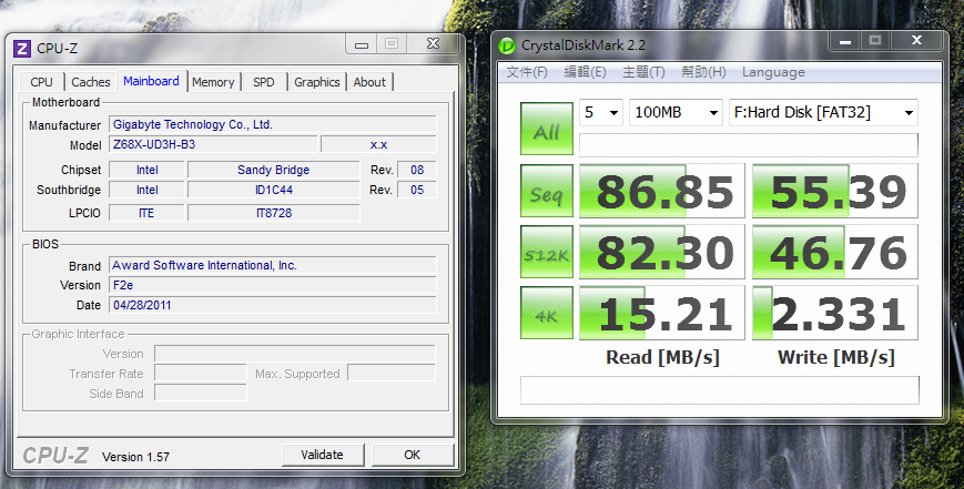

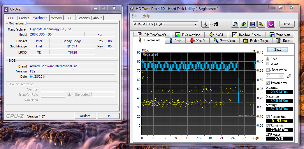

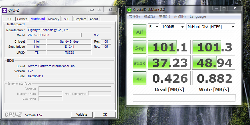

先來測試未使用USB3.0 公對母傳輸線的效能
有點晚節不保的HD Tune 4.60測試
CrystalDiskMark

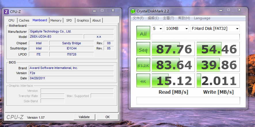

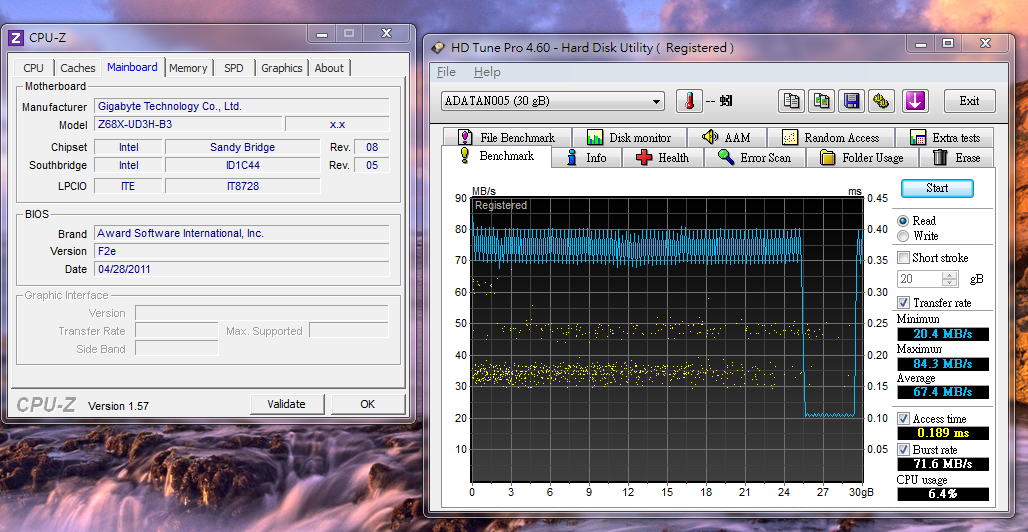

接著接上USB3.0 公對母傳輸線,試看看接了傳輸線後,隨身碟效能會不會衰減太多
HD Tune 4.60測試
CrystalDiskMark
接了延長線看來效能是差不多的,可以放心的用延長線了

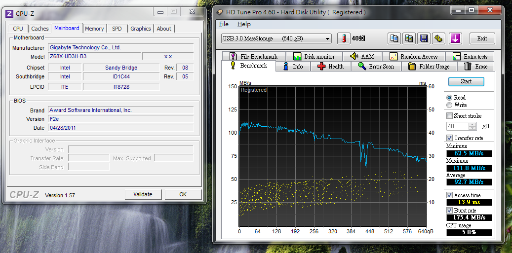

同場加映USB3.0 外接盒硬碟(WD6400AADS)
HD Tune 4.60測試

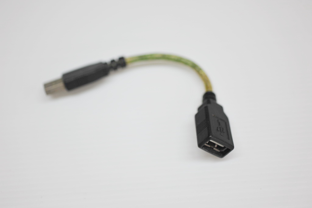

老大 有空測一下接普通usb延長線的表現嗎?
謝謝
53,154
635
謝謝
good idea
現在使用的是極短的usb2.0延長線測試中,,效能降低很多(50%),晚點補圖
lm9578
11/13/03
271
感謝測試USB2.0延長線,看來要用3.0還是不能省錢.

USB3.0延長線效能比USB2.0延長線好,但如果把裝置接在3.5吋usb hub+usb3.0+esata 前置面板的USB3.0接口上,又會怎樣?原來這樣接效能就變的很差,我用了好久而不知!(比USB2.0延長線接在USB3.0後置I/O還差)
